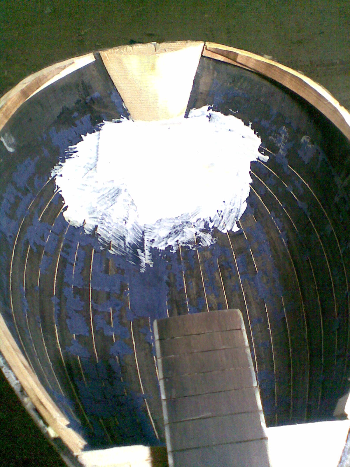

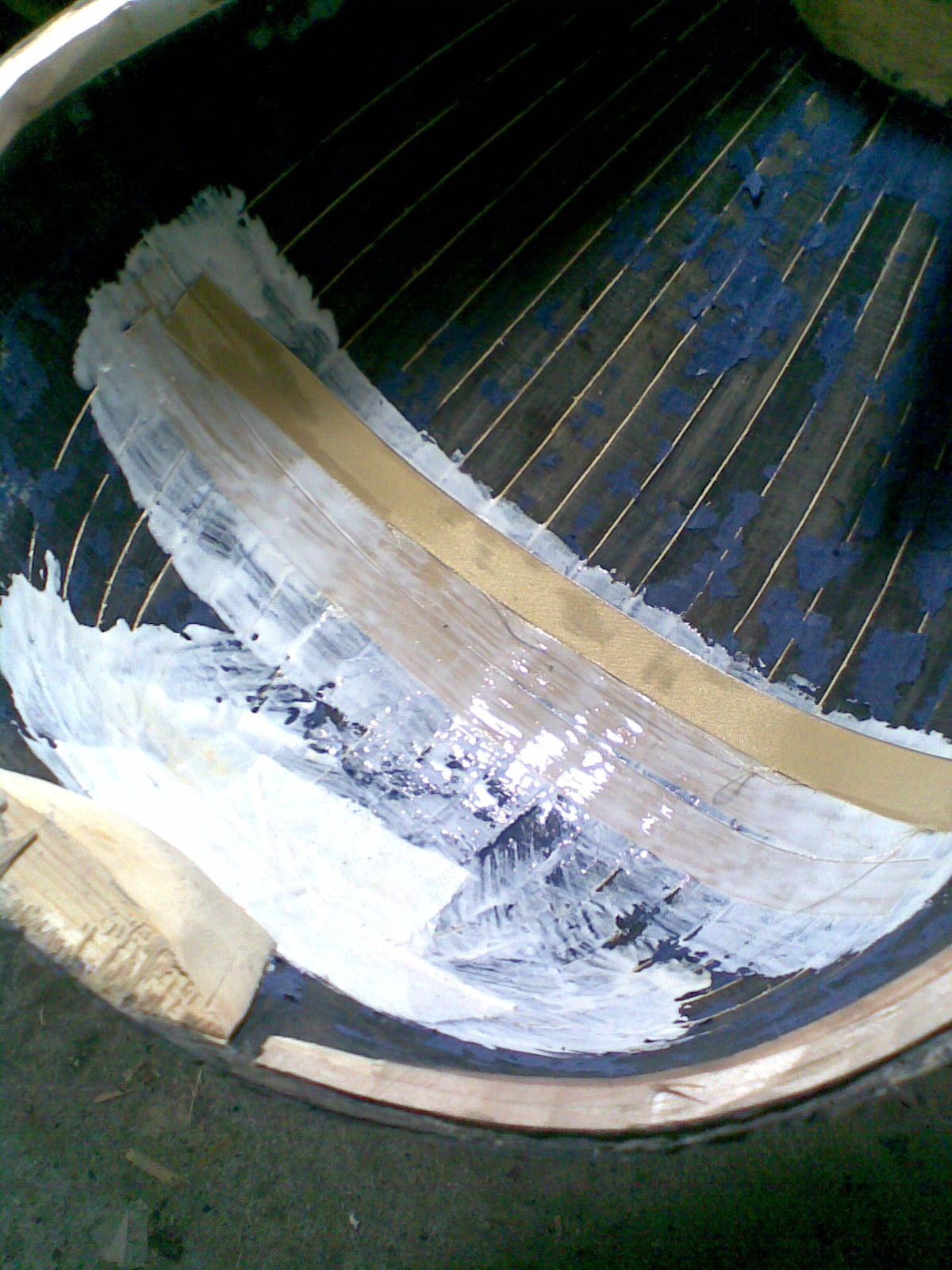

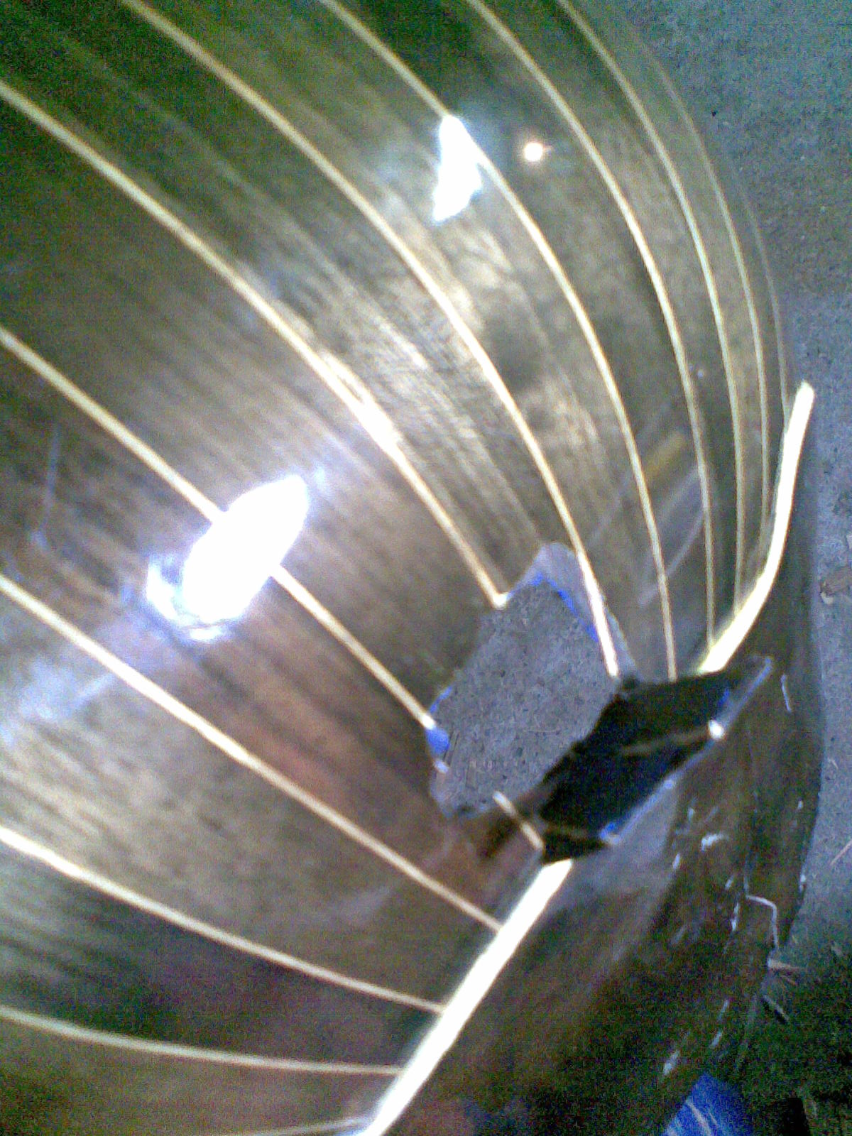

ΜΕΓΑΛΟ ΜΠΛΕΞΙΜΟ.....................................ΚΑΙ ΕΞΗΓΟΥΜΕ. ΕΙΠΑ ΠΑΡΑΠΑΝΩ ΟΤΙ ΤΟ ΣΚΑΦΟΣ ΗΤΑΝ ΧΑΡΤΟΜΕΝΟ ΜΕ ΕΝΑ ΑΜΦΙΒΟΛΟΥ ΠΟΙΟΤΗΤΑΣ ΧΑΡΤΙ ΤΟ ΟΠΟΙΟ ΑΡΧΙΣΕ ΝΑ ΤΡΙΒΕΤΑΙ ΜΕ ΤΑ ΧΡΟΝΙΑ .ΣΗΜΕΡΑ ΕΙΠΑ ΝΑ ΤΟ ΒΓΑΛΩ , ΝΑ ΕΝΥΣΧΙΣΩ ΤΟ ΣΚΑΦΟς ΜΕ ΓΑΖΑ ΚΑΙ ΑΠΟ ΠΑΝΩ ΝΑ ΧΑΡΤΟΣΩ ΜΕ ΧΡΥΣΟΧΑΡΤΟ. ΚΙ ΕΔΩ ΑΡΧΙΖΟΥΝ ΤΑ ΚΟΥΦΑ........................ΕΚΕΙ ΠΟΥ ΕΞΥΝΑ ΜΕ ΤΟ ΛΑΜΑΚΙ ΤΟ ΣΚΑΦΟΣ( ΜΑΛΑΚΑ- ΜΑΛΑΚΑ) ΚΑΙ ΕΒΓΑΖΑ ΤΟ ΧΑΡΤΙ ,ΕΣΠΑΣΕ ΣΤΗΝ ΛΥΓΙΣΜΕΝΗ ΠΕΡΙΟΧΗ ΤΗΣ ΚΟΛΑΝΤΖΑΣ.  ΞΕΡΕΤΑΙ ΠΟΣΟ ΠΑΧΟΣ ΕΧΕΙ Η ΔΟΥΓΑ ΤΟΥ ΣΕ ΑΥΤΟ ΤΟ ΣΗΜΕΙΟ?  1,5 ΧΙΛΙΟΣΤΑ   ΝΑΙ ΣΩΣΤΑ 1,5. ΜΑΛΛΟΝ ΑΠΟ ΤΟ ΤΡΙΨΕ ΤΡΙΨΕ Ο ΜΑΣΤΟΡΑΣ ΤΟ ΚΑΤΕΒΑΣΕ ΠΟΛΥ.  ΤΕΛΟΣ ΤΩΝ ΠΑΝΤΩΝ........ΘΑ ΤΟ ΦΤΙΑΞΩ ΛΕΩ ΚΙ ΑΡΧΙΖΕΙ ΑΛΛΟ ΠΡΟΒΛΗΜΑ. ΛΟΓΟ ΤΩΝ ΛΕΠΤΩΝ ΔΟΥΓΩΝ ΚΑΙ ΛΟΓΟ ΤΗΣ ΦΥΣΙΟΛΟΓΙΚΗΣ ΥΓΡΑΣΙΑΣ ΤΗΣ ΚΟΛΑΣ ΤΟ ΣΚΑΦΟΣ ΑΡΧΙΣΕ ΝΑ ΚΑΝΕΙ ΔΙΑΦΟΡΑ ΑΠΟ ΤΗΝ ΠΙΣΩ ΠΛΕΥΡΑ.    ΔΗΛ................ΕΝΩ ΠΡΙΝ ΤΟ ΧΑΙΔΕΥΕΣ ΑΠΟ ΠΙΣΩ ΚΑΙ ΗΤΑΝ ΕΝΤΕΛΟΣ ΛΕΙΟ, ΑΡΧΙΣΑΝ ΟΙ ΔΟΥΓΙΕΣ ΝΑ ΣΗΚΩΝΟΥΝ ΜΥΤΗ ΣΤΑ ΣΗΜΕΙΑ ΠΟΥ ΕΝΩΝΟΝΤΑΙ Η ΜΙΑ ΜΕ ΤΗΝ ΑΛΛΗ. ΕΦΟΣΟΝ ΔΕΝ ΜΠΟΡΩ ΝΑ ΚΑΝΩ ΚΑΤΙ ΓΙ ΑΥΤΟ, ΠΕΡΙΜΕΝΩ ΝΑ ΣΤΕΓΝΩΣΟΥΝ  ΤΕΛΕΙΩΣ ΟΙ ΚΟΛΕΣ ΚΑΙ ΑΥΡΙΟ ΒΛΕΠΟΥΜΕ. Η ΘΑ ΕΡΘΟΥΝ ΠΑΛΙ ΣΤΑ ΙΣΙΑ ΤΟΥΣ ( ΔΕΝ ΝΟΜΙΖΩ ) Η ΤΟ ΣΚΑΦΟΣ ΘΑ ΘΥΜΙΖΕΙ ΕΚΕΙΝΑ ΤΑ ΣΚΑΦΗ ΠΟΥ ΕΧΟΥΝ ΣΚΑΛΙΣΤΕΣ ΔΟΥΓΙΕΣ.  ΓΙΑΤΙ ΓΙΑ ΝΑ ΤΟ ΦΕΡΩ ΜΕ ΤΡΙΨΙΜΟ..............ΜΑΛΛΟΝ ΘΑ ΤΟ ΤΡΥΠΗΣΩ. ΡΕ ΠΟΥ ΜΠΛΕΞΑΜΕ......................

Κωστα τι κόλα χρησιμοποίησες; Αν θυμάσαι είχα ανάλογο σπάσιμο στο δικό μου θέμα (¨σε βαθειά νερα¨). Χρησιμοποίησα κυανοκρυσταλική κόλα ταιριάζοντας ενα ενα τα κοματάκια που ηταν σπασμένα (ηταν 3 ―4 κομμάτια) πάνω στο σκάφος και αμέσως τριψιμό με ψιλό γιαλόχαρτο. Ετσι δημηουργούσα ξυλοστοκο που γέμιζε τα πολυ μικρά κενά και το κομμάτι γινόταν ένα σωμα με το σκάφος. Με τον τρόπο αυτο είχα πολυ καλο αποτέλεσμα, σχεδόν δεν φαινεται το σπάσιμο. Σε ενα πολυ μικρο κομάτι που μου έλειπε (οσο μια ακρουλα του μικρου νυχιου) έβαλα πριονίδι σε παρόμοιο χρωμα με αυτο του σκάφους και κυανοκρυσταλικη φτιαχνοντας ξυλόστοκο για να γεμισει.

κωστα μεχρι να τελειωσεις τις εργασιες στο εσωτερικο να γεμισεις το εξωτερικο του σκαφους με χαρτοταινια για να ειναι καπως δεμενο.

dimitris Εβαλα ατλακολ................τι αλλη κολα να βαλω για τις γαζες? Αποστολη   αυτο που λες το εκανα πρωτο -πρωτο.Σας ευχαριστω για το ενδιαφερον παιδια.Στεγνωνοντας οι κολες τα πραγματα θα ειναι πλεον σε μια σειρα.Εχω ξαναπει οτι οπου κι αν ακουμπαγες πανω στο οργανο ειχε προβλημα μικρο η μεγαλο.Αλλα αυτο με τις δουγιες φλυδες , δεν το εβαζε ο νους μου.Ειδομεν.......................................

ψαροκολλα βαλε.
εγω πηγα να βαλω στο δικο μου σκαφος ξυλοκολλα για να κολησω το χαρτι στο σκαφος.
μετα απο λιγη ωρα  αρχισα να ακουω διαφορους ηχους αναμεσα στις δουγιες και τελικα το ξυλωσα.
το σκαφος ειχε γεμισει  υγρασια ,η οποια ειχε περασει μεσα στην ψαροκολλα,
ευτυχως που δεν ειχα φυγει ακομα για δουλεια,γιατι αλλιως οταν γυρναγα θα ειχε ξεχαρβαλωθει ολο το σκαφος.

στο χαρτι βαζουμε παντα ψαροκολλα και οταν κολλαμε το χαρτι πιεζουμε με τα δαχτυλα σε ολο το μηκος του για να ξερασει η παραπανησια κολλα,οταν το σκαφος μας ειναι εντελως λειο στο εσωτερικο του τοτε εχουμε ενα τελειο αντηχειο.

αν ηξερα εξ αρχης ποσο λεπτες ειναι οι δουγιες και τι θα γινει με την υγρασια της κολας θα εστρωνα μεσα γαζα με ενα λεπτο στρομα αχρωμο πολυεστερα να το κανω αθανατο.Αλλα ειπαμε..............φτιαχνωντας τετοια ερειπια μαθαινεις πραγματα.Στο επομενο λοιπον...............

Kωστα χρονια πολλα οτι επιθυμεις και εγω προσπαθωντας να μαζεψω ενα σκαφος μεγαλης ηλικιας ξυνοντας με το ξυραφακι εχασα ενα κομματι ντουγιας και αποφασισα να τριψω με σφουγγαρι γυαλοχαρτο βγαζοντας οσο παλιο χαρτι μπορω αποφευγοντας συνεπειες

ΧΡΟΝΙΑ ΠΟΛΛΑ ΚΑΙ ΣΕ ΣΕΝΑ. ΑΚΟΥΣΕ ΜΕ.....................ΣΤΡΩΣΕ ΓΑΖΕΣ ΜΕ ΔΙΑΦΑΝΟ ΠΟΛΥΕΣΤΕΡΑ ΚΑΙ ΘΑ ΓΙΝΕΙ ΤΟΥΜΠΑΝΟ. ΜΟΝΟ ΕΤΣΙ
