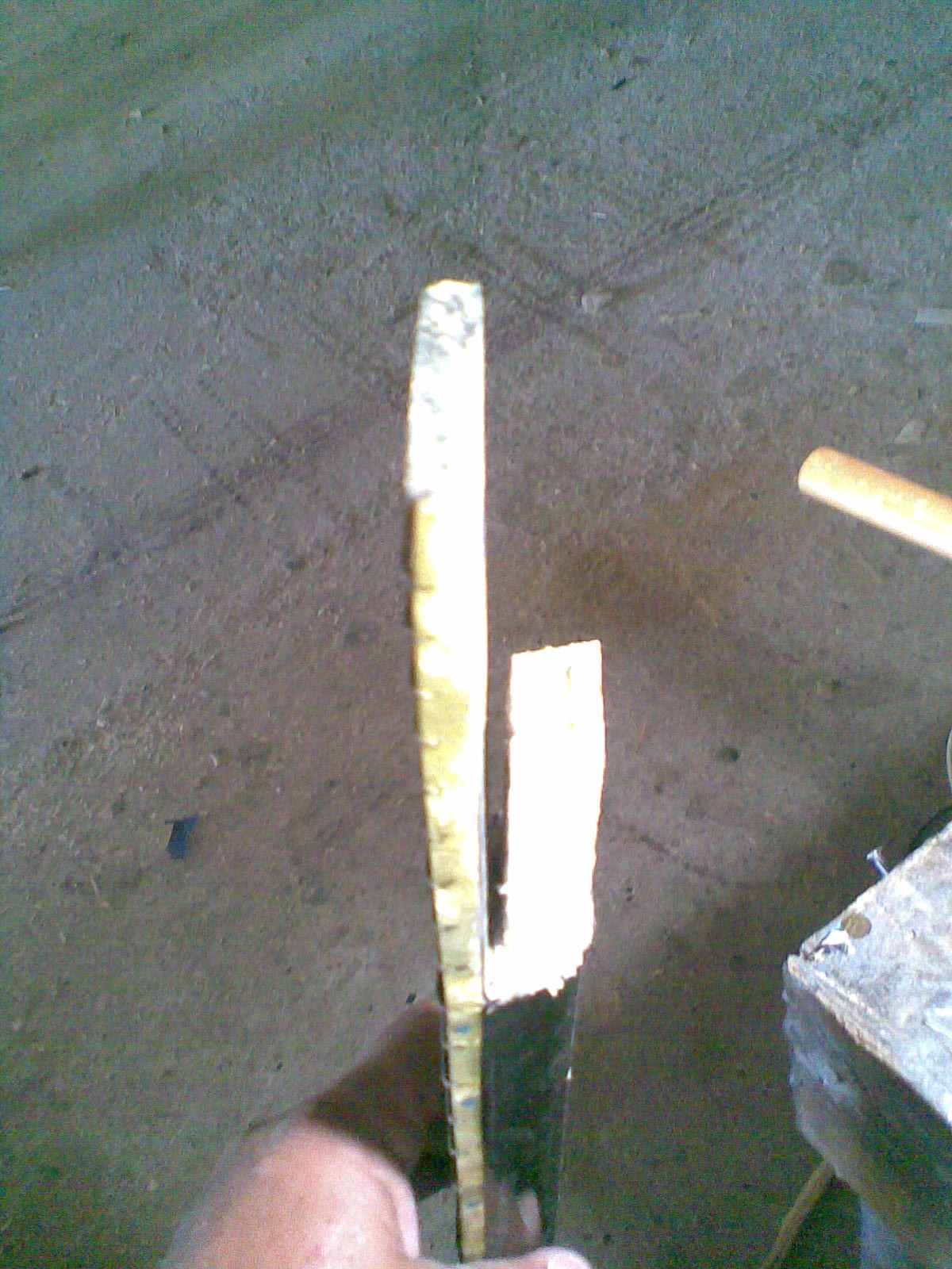

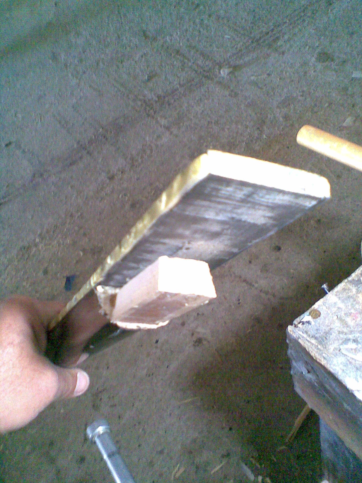

το μανικο τωρα ειναι τρια ξυλα κολημενα μαζι.Τα δυο ακριανα ειναι φλαμουρι και το κεντρικο ειναι μαλλον δρυς.Στην ενωση ειχε διαφορα σφηνακια, καπλαμαδακια, παπαρακια για να ταιριαξει

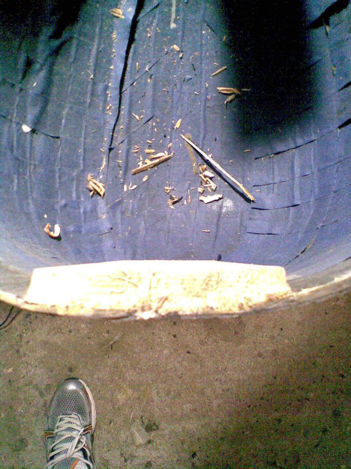

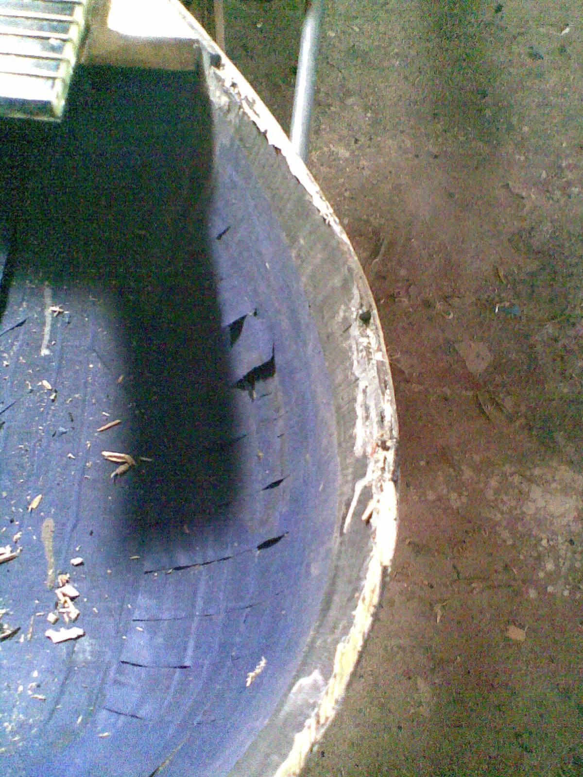

Και φτανουμε στο σκαφος.Εχουν δικιο αυτοι που λενε για την μαυρη βαμενη  καρυδια.Μιλαμε αν θες να καταστρεψεις το ξυλο βραστο με τετοιου ειδους βαφη.Το σκαφος ειναι λεπτο, σκληροτατο, και σπαει για πλακα οταν το ζορισεις για καποιο λογο.Φωναζουν οι ειδικοι αλλα δεν ακουμε εμεις.Ο τακος της χορδιερας ειναι μια ολοκληρη πλατφωρμα, που μπορεις επανω του να βιδωσεις ανετα ακομα και 2 ποντους βιδα.Δεν υπαρχει ουτε για ορκο περιμετρικο εσωτερικο πατημα για το καπακι, και στα πλαγια ειναι χαραγμενο για να δεχτει τα καμαρια.Τελος ειναι ολο χαρτομενο με εκεινο το μπλε χαρτι που εβαζαν στα σπιτια καποτε (που λεφτα για κουρτινες?) για να κοβει το φως.

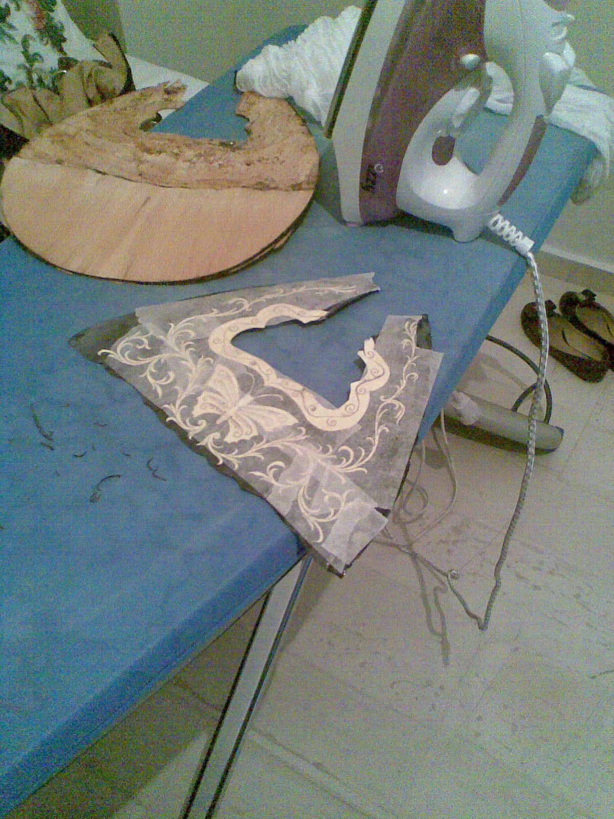

Δημητρη  ( Ανδρεου) σε ευχαριστω αλλα την ξεκολησα με αλλον τροπο.Αφου αφαιρεσα τα καμαρια και ξεχονδρισα το καπακι, πηρα το σιδερο και με ενα πανι απο πανω.............την σιδερωσα.Μετα με σπατουλα προσεκτικα τη ξεκολησα και την ξανασιδερωσα ωστε να παραμεινει ισια.Κατοπιν εβαλα χαρτοταινια σε ολο το εμπρος μερος , μην μου διαλυθει.Θεοδοση οντος ειναι για υπομονετικους αυτη η δουλεια αλλα αφου μας αρεσει ρε φιλε.....κι ας γκρινιαζουμε.Φιλε dimitris πιστευω οτι την χρυση εποχη του μπουζουκιου, τοτε που αναβιωσε το ρεμπετικο δηλ καπου στα 1980-83 και ειχε γεμισει ο κοσμος με κομπανιες, συναυλιες, κι αλλα τετοια event καποιο λαμογιο την ειδε οτι εδω εχει χρημα με ουρα, και εδωσε φασον  την δουλεια σε ανθρωπους που δεν ειχαν καμια σχεση με το αθλημα, κι ετσι εφτασαν αυτα στα χερια μας.Δεν μπορω δωσω αλλη εξηγηση.Ενταξει οι οργανοποιοι ηταν μετρημενοι στα δαχτυλα, οι ερασιτεχνες ...........( τι ειναι αυτο?) δεν υπηρχαν, αλλα σιγουρα καποιος που δεν βαζει εσωτερικα παραπετια, κολαει με ατλακολ, και φτιαχνει τα καμαρια σαν να προκειτε το οργανο να παει στον πολεμο, ..............................μαλλον δεν ηταν οργανοποιος.Κι ας μου συγχωρεθει η εκφραση τσοπανης που ειπα στην αρχη , ο παπους μου υπηρξε τσοπανης αλλα εφτιαχνε κατι γκλιτσες  αλλο πραμα!!!!!!!

ΛΟΙΠΟΝ...........................σημερα ασχοληθηκα με την ταστιερα, ενω εβαλα αλλο ενα εσωτερικο περιμετρικο συριτι για το καπακι.Πιανωντας την ταστιερα για να κολησω τους ξεκολημενους τσαμπουκαδες, ανακαλυπτω οτι απο χθες λειπουν δυο ταστα.Λεω δεν μπορει........δεν θα τα ειχα δει οτι λειπουνε εξ αρχης.Αποφασιζω λοιπον να βγαλω ολα τα ταστα, και διαπιστονω οτι μερικα απο αυτα ............πεφτουν και μονο με το που θα γυρισει τουμπα η ταστιερα........με τη βαρυτητα και μονο. Ετσι λοιπον τα εβγαλα ολα ( πανευκολα ) στοκαρισα την ταστιερα, ετριψα με χοντρα, με ψιλα, ξαναστοκαρισα ( loggo  και σκονη εβενου) και ξαναετριψα τα  ψιλα μεχρι που ηρθε και γυαλισε.Εδω να πω και κατι ακομα...............οποιος εχει κομπρεσερ πεπιεσμενου αερα οπως εγω και παει να κανει αυτη τη δουλεια σε παλιο οργανο, καλο θα ηταν οταν φυσαει την ταστιερα με το πιστολι να προσεχει.Διοτι εκει κατω στον τακο οπου και τα διαστηματα μικραινουν ,μπορει να πεταχτει κοματι ολοκληρο απο την ταστιερα κι αντε να το βρεις.Εγω το βρηκα.Αυτο γινεται γιατι ο εβενος τοσα χρονια εχει στεγνωσει εντελως απο υγρασια και αντιδρα παραξενα.Αυτα για την ωρα.........................α και μια φωτο  την φιγουρα οπως την εβγαλα χθες  ( η γυναικα ελειπε κι ετσι τρυπωσα στο βασιλειο της) με το σιδερο...............
