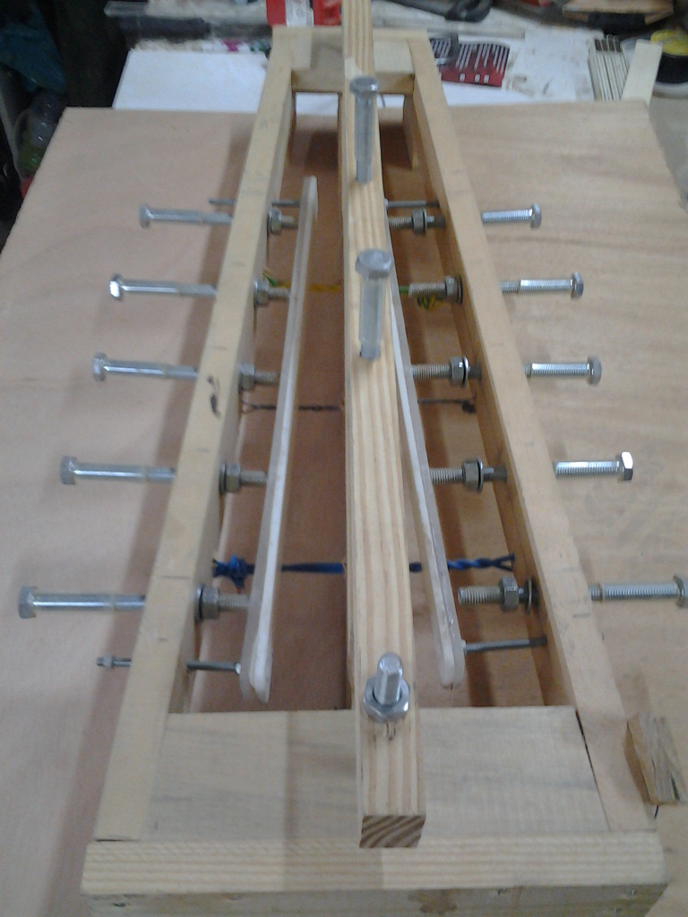

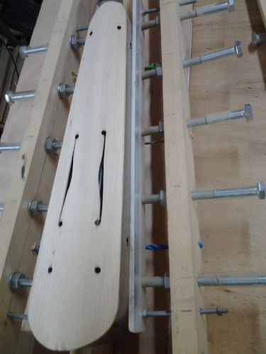

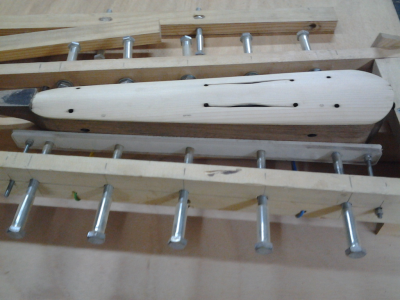

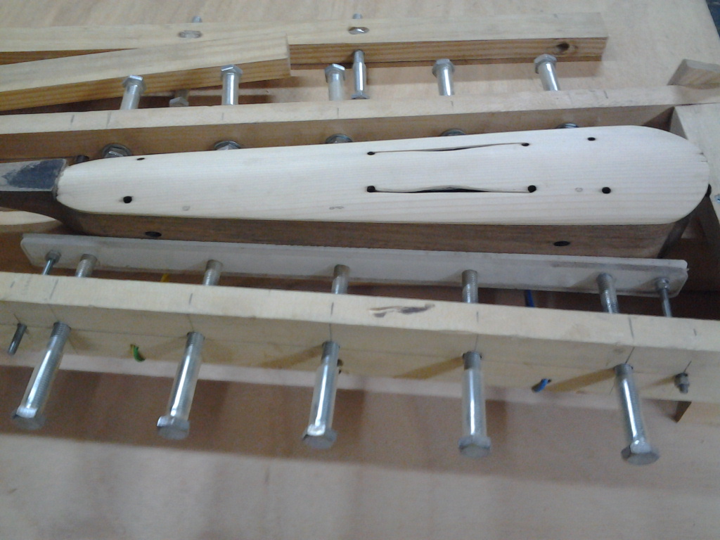

Γεια  σας  φιλοι  μου.Θελω  να  σας  δειξω  μια  ακομα  πατεντα  για  την  συναρμολογηση  των  οργανων  που  φτιαχνω.Μετα  απο  αρκετο  κοπο  και  προσπαθεια  με  τους  παλιους  τροπους  κατασκευης  εφτιαξα  αυτα  τα  2  πολυ  χρησιμα  εργαλεια.Το  πρωτο  ειναι ενας  σφικτηρας  για  την  συναρμολογηση  της  λυρας  απο  κοματια ,ειναι  ενας  σφικτηρας  για  τα πλαινα  του  σκαφους  που  πριν  γινοτανε  με  μικρα  σφικτηρακια  και  ταινια.Στην  φωτο  ειναι  λυρα  σε  επισκευη  και  οχι  απο  την  αρχη

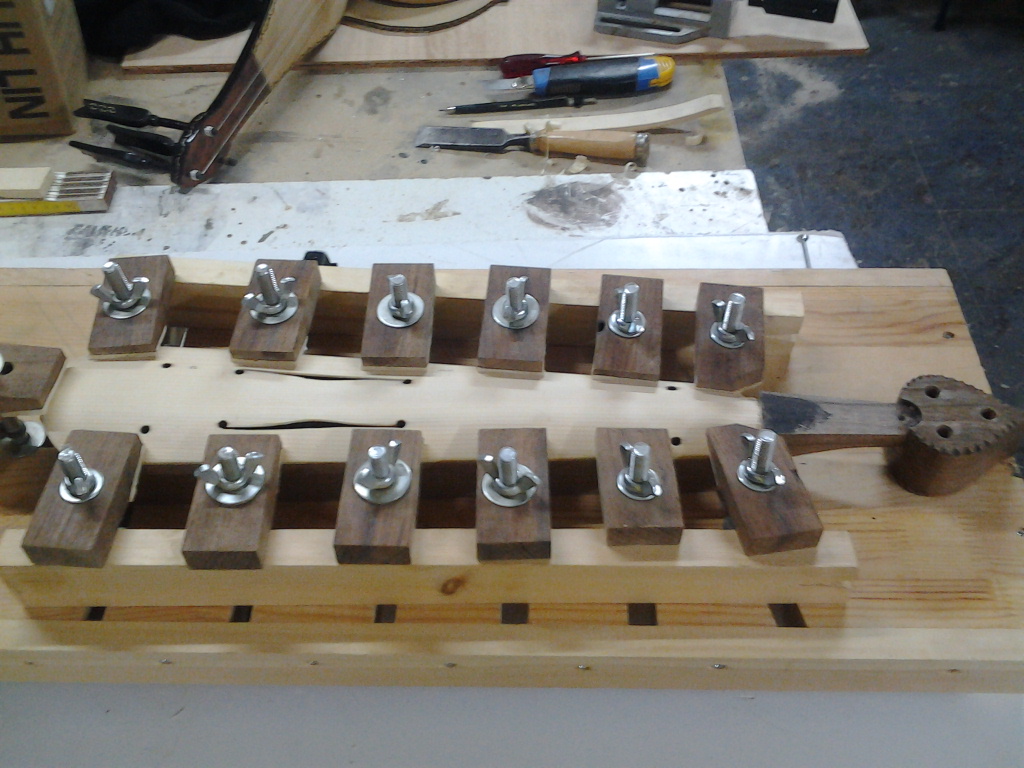

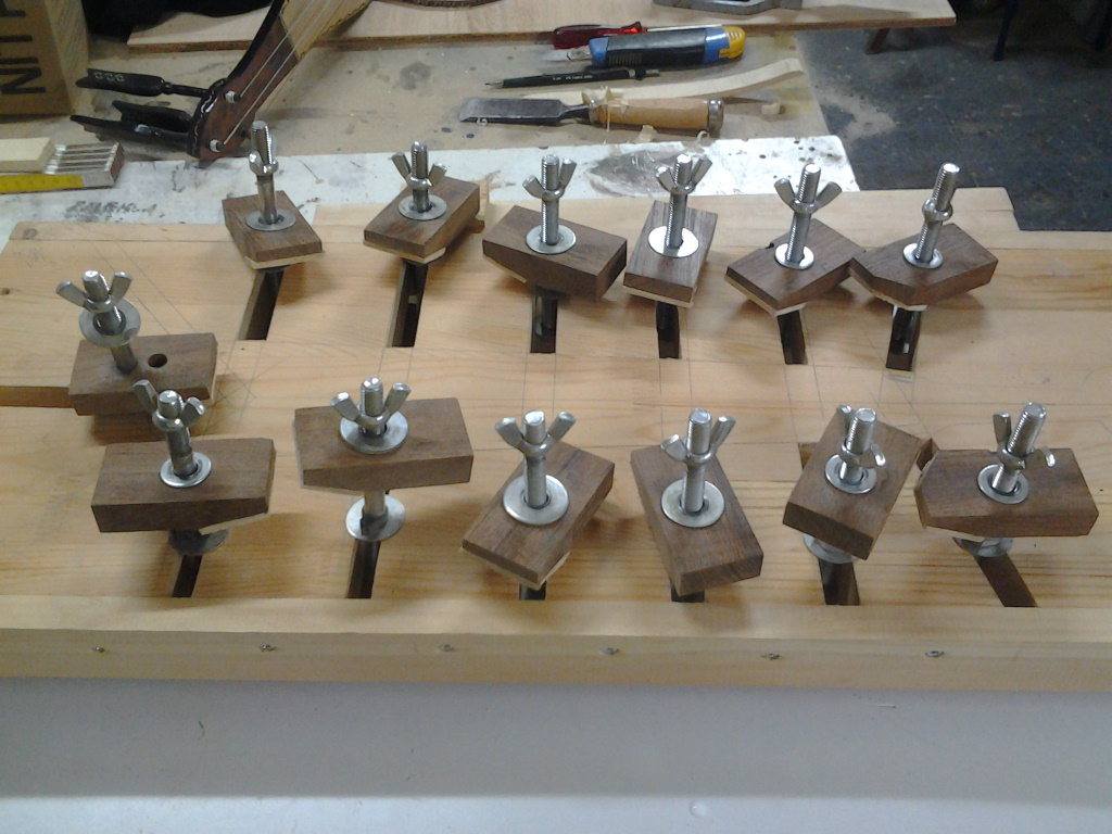

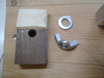

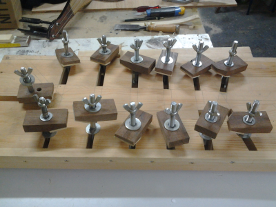

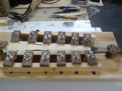

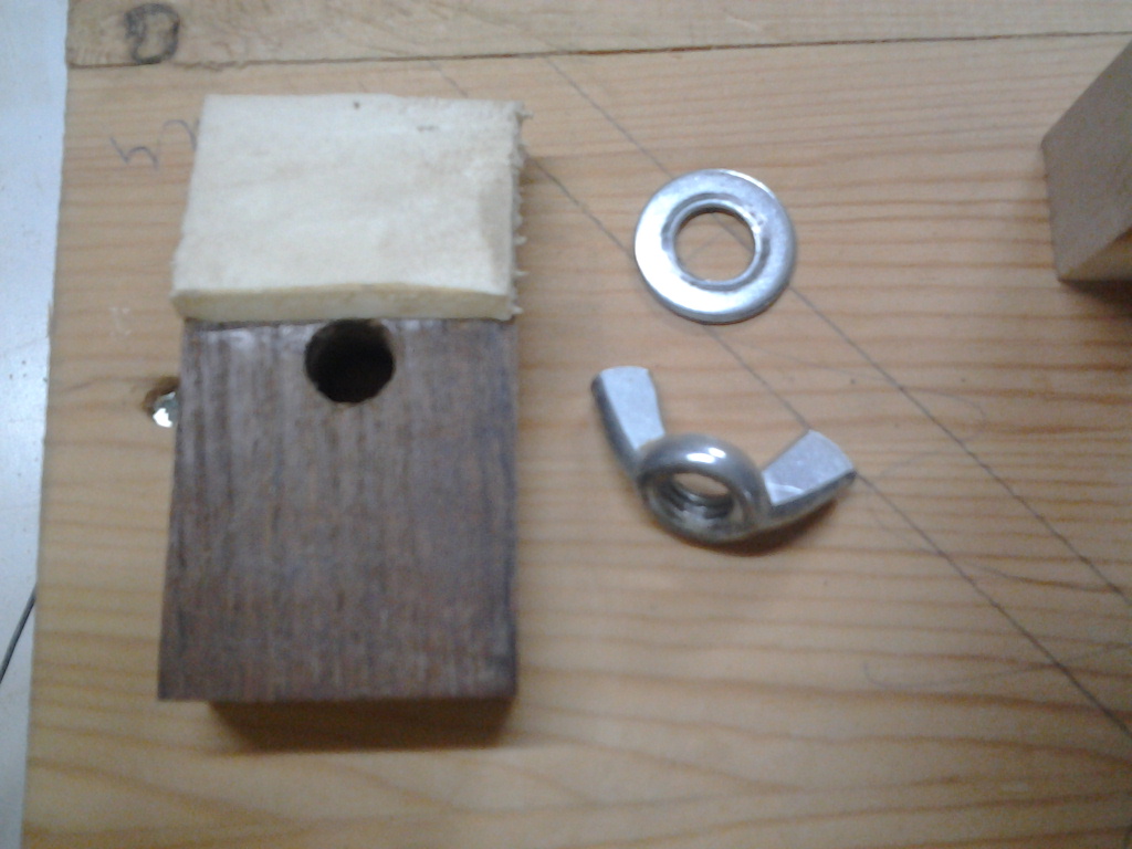

Και  το  2  εργαλαιο  ειναι  ενας  σφικτηρας  για  το  κολημα  του  καπακιου .Ειναι  μια  βαση  με  ρυθμιζομενους  κατα  υψος  και πλατος  σφικτηρες  απο  περαστες  βιδες  και  τακους  με  λαστιχο  στην  ακρη  για  να  μην  πληγωθη  το  καπακι.Τα  τρεσσα  στο  πισω  μερος απο  τους  τακους  ειναι  για  την  ευθυγραμμιση  τους

Γιωργο σε ζηλευω γιατι οι πατεντες σου εκτος απο λειτουργικες ειναι και πολυ περιποιημενες!  :)
Απ: καλουπια σφικτηρες για ποντιακη λυρα
« Απάντηση #3 στις: Μαΐου 15, 2012, 09:59:50 μμ »
Αξιοζήλευτες από κάθε άποψη!!!!!!
« Απάντηση #4 στις: Μαΐου 17, 2012, 11:30:25 πμ »
Πολύ καλές οι ιδιοσυσκευές σου Γιώργη :)

exw doulepsei me tous duo kaliterous kataskeuastes sthn thessaloniki me ton politidi kai ton daskoulidi ..... diladi eimouna mprosta se oles tis diadikasies pou kanane gia na kataskeuasoun tis lires pou parigkila kai den doulepsan me tetoia h paromoia ergaleia ....gia to kapaki bazane enan spiktira sto kato meros kai sto ipolipo to tiligane me lastixo ..... isos omws me ta nea sou ergalia ginete h doulia kaliterh ...bravo kales kataskeues

Υπαρχουν πολλοι και διαφοροι τροποι να φτασεις καπου.Ανοιχτο μυαλο χρειαζεται παντα....κι ορεξη.
Κι οπως λεει κι ο De Nirro στο Casino......................... υπαρχουν 3 τροποι να κανεις κατι. Ο σωστος.....ο λαθος.....κι ο δικος μου τροπος
