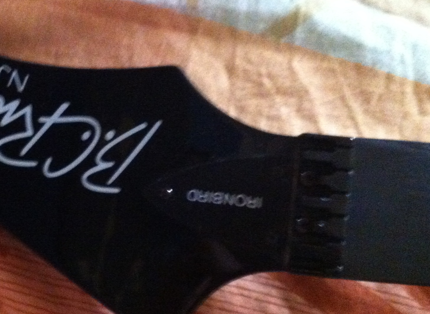

« Απάντηση #1 στις: Μαΐου 08, 2012, 11:30:34 πμ »
photo 1

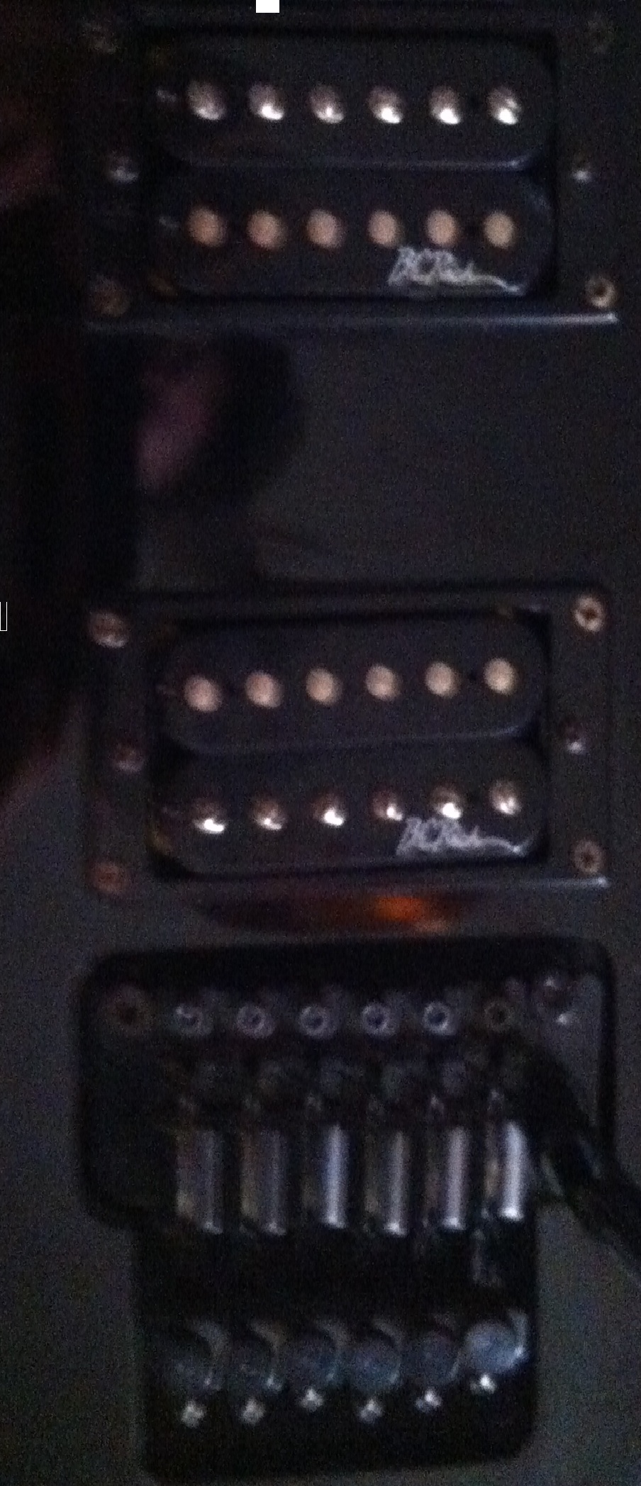

« Απάντηση #2 στις: Μαΐου 08, 2012, 11:33:33 πμ »
photo 2

γιατι κιθάρα BC Rich ironman...
[/quote]
Μαλλον εννοεις Ironbird  ;D ;)
Οι Bc Rich συνηθως εχουν Floyd Rose ή kahler τρεμολο και δεν εχει τυχει να ακουσω κατι τετοιο που περιγραφεις. Καποιες κιθαρες οπως οι steinberger ειναι headless (δεν εχουν κλειδια αλλα ουτε και headstock) και κουρδιζονται μονο απο το τρεμολο. Αν μπορει να μας πει ο φιλος σου απο που την προμηθευτηκε ισως βγαλουμε μια ακρη

« Απάντηση #11 στις: Μαΐου 08, 2012, 10:38:43 μμ »
Ψαχνοντας λιγο διαπιστωσα οτι μαλλον η κιθαρα φοραει Floyd Rose Speedloader τρεμολο. Αν ειναι οντως ετσι τοτε κανονικα θελει ειδικες χορδες που αναφερουν επανω οτι ειναι για speedloader

« Απάντηση #13 στις: Μαΐου 09, 2012, 01:05:48 πμ »
η κιθαρα φιλε μου εχει speed loader τρεμολο...παιρνει ειδικες χορδες με μεταλλικο φις μπρος και πισω ..το μπρος μπαινει στο αυλακι του πανω καβαλαρη (nut) ,το πισω για να μπει πρεπει να ανοιξει το βαγονακι του floud...εαν πατησεις πισω απο το βαγονακι αυτο ανοιγει σαν θηκη και μεσα μπαινει το φις της χορδης..μετα κλεινει ,κλειδωνει η χορδη ,και εισαι ετοιμος για παιξιμο...εκτος εαν πειραξες τα ελατηρια του floyd τα οποια ειναι εργοστασιακα  σεταρισμενα και αμεσως μολις περασεις χορδες εισαι και κουρδισμενος....
νομιζω οτι το συγκεκριμενο συστημα το εχει η beast σειρα οποτε ψαξε μηπως στη κιθαρα εχει γινει μοντα..χορδες απο οτι ξερω δεν βρισκεις ευκολα στα μαγαζια...εσυ απο ελλαδα τις πηρες?

« Απάντηση #14 στις: Μαΐου 09, 2012, 03:11:56 πμ »
Δεν ξερω απο που την εχει παρει θα τον ρωτησω αυριο και θα σας πω. Παντος το καπακι των ελατηριων ειναι ανοικτο τωρα αν τα εχει πειραξει δεν ξερω. Οταν την ειχε παρει του ειχε πει ο τυπος οτι οταν αλλαξει χορδες πρεπει να τις βγαζει μια μια και να τις αντικαθιστα. Αυτος τις εβγαλε ολες μαζι και την πατησε. Υπαρχει καποιο κολπο να επανελθει η να την στειλει να του την φτιαξουνε? Και που?Υπαρχει καποιο μαγαζι που να αναλαμβανει τετοιου ειδους κιθαρες? Σας ευχαριστω για τις απαντησεις σας!
