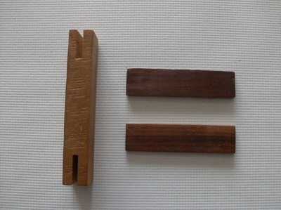

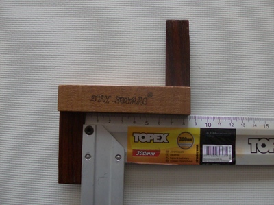

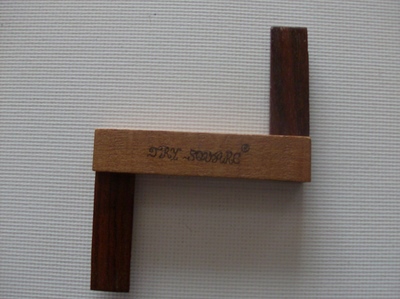

Καλησπέρα σε όλους τους φίλους του φόρουμ. Αυτή η ιδιοκατασκευή είναι πάρα πολύ απλή και ταυτόχρονα ιδιαίτερα χρήσιμη.
Το μόνο που χρειαζόμαστε είναι  τρία μικρά τεμάχια ξύλου. Το κεντρικό τεμάχιο που φέρει τις δύο γλώσσες έχει διαστάσεις  10cm μήκος,2 cm πλάτος και 1,5 cm πάχος.
Οι γλώσσες έχουν αντίστοιχα, 8 cm μήκος, 2 cm  πλάτος και 3 mm πάχος.
Η κατασκευή απλούστατη, κόβουμε δύο εγκοπές στην βάση της κατασκευής, μία από κάθε πλευρά -και εκεί σφηνώνουμε τις γλώσσες. Γωνιάζουμε με την ορθογωνιά την μία γλώσσα ,την οποία και την κολλάμε, ενώ την άλλη την αφήνουμε ελεύθερη ώστε να μπορούμε να μεταβάλλουμε την γωνία κατά βούληση. Πολύ χρήσιμο εργαλείο για έλεγχο πλαϊνών κιθάρας, linings  κ.λπ.
Εδώ φαίνονται τα τεμάχια του ξύλου και οι εγκοπές για τις γλώσσες.

Εδώ τοποθετούμε τις γλώσσες και γωνιάζουμε την μία σε ορθή γωνία.
« Τελευταία τροποποίηση: Μαΐου 07, 2011, 01:44:12 πμ από Sforzando »

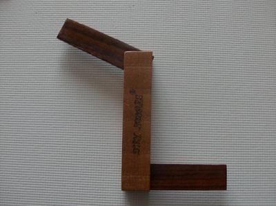

Εδώ φαίνεται και με τις δύο γωνίες στις 90 μοίρες.
« Τελευταία τροποποίηση: Μαΐου 07, 2011, 01:44:57 πμ από Sforzando »
Εδώ η μία γωνία στις 90 μοίρες και η άλλη όπως θέλουμε. Οι γλώσσες είναι από παλίσανδρο.
Η ιδέα από το βιβλίο Steel string guitar construction  του Irving Sloane.

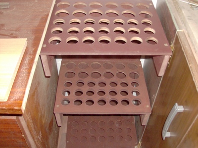

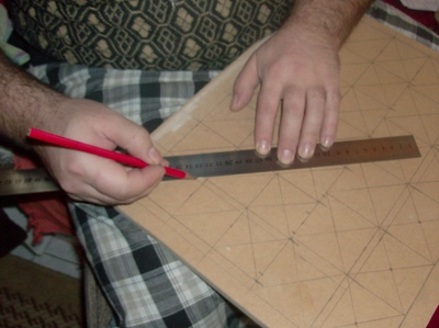

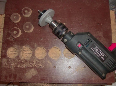

Φίλοι μου, πριν λίγες μέρες έφτιαξα ένα "επιπλάκι" στο εργαστήριο μου για να αποθηκεύω τα διάφορα φιλέτα,καβίλιες,ντίζες για truss-rod και άλλα μεγάλου μήκους στοιχεία. Η κατασκευή έγινε από MDF και διάφορα ρετάλια ξύλου που υπήρχαν στο εργαστήριο μου. Οι συνδέσεις έγιναν με βίδες και τα ξετρυπήματα με ποτηροτρύπανο σε δύο διαμέτρους. Η κατασκευή βιδώθηκε στον τοίχο με ούπα και τις ανάλογες βίδες, σας δείχνω τις φωτογραφίες που τράβηξα κατά την διάρκεια της κατασκευής.

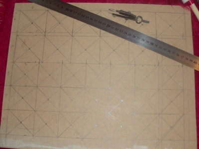

Η σχεδίαση επάνω στα τεμάχια:

Το σχέδιο έτοιμο και πριν την βαφή του κάνουμε τρύπες στα κέντρα:

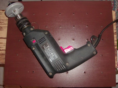

Η χρήση του ποτηροτρύπανου:

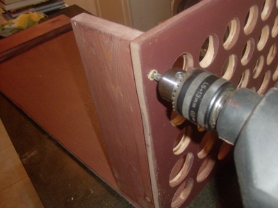

Το βίδωμα στα πλάγια, ενισχυτικών στοιχείων:

Έτοιμο προς χρήση:
