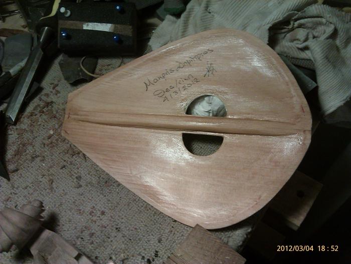

δημητρη και δυο ερωτησεις: ποιο ειναι το μεγιστο και το ελαχιστο παχος στο σκαφος και γιατι κανεις στρογγυλεμενο το καμαρι στην μυτη του (δεν το εχω ξαναδει ετσι) φαινεται περισσοτερο στην λυρα τυπου σταγακη?
Όσον αφορά το πάχος δεν είναι σταθερό.. εξαρτάται από το είδος των ξύλων.. ενδεικτικά στην συγκεκριμένη έδωσα πάχη στην σκάφη 5 χιλιοστά στο κέντρο και μέχρι 2,5 χιλιοστά ενώ στο καπάκι 3 χιλ - 2 χιλιοστά στην άκρη! Βέβαια οι διακυμάνσεις στα πάχη πρέπει να είναι όσο το δυνατόν πιο ομαλές! Στην άλλη ερώτηση δεν μπορώ να καταλάβω ακριβώς τι εννοείς! Αν εννοείς το νεύρο του καπακιού εξαρτάται από το πάχος και το μήκος του από το μέγεθος του καπακιού και την σκληρότητά του... δεν μπορείς σε μία λύρα τύπου Σταγάκη να βάλεις ένα πολύ μικρό νεύρο τόσο σε πλάτος όσο και σε μήκος γιατί δεν θα αντέξει την τάση των χορδών στον καβαλάρη!!

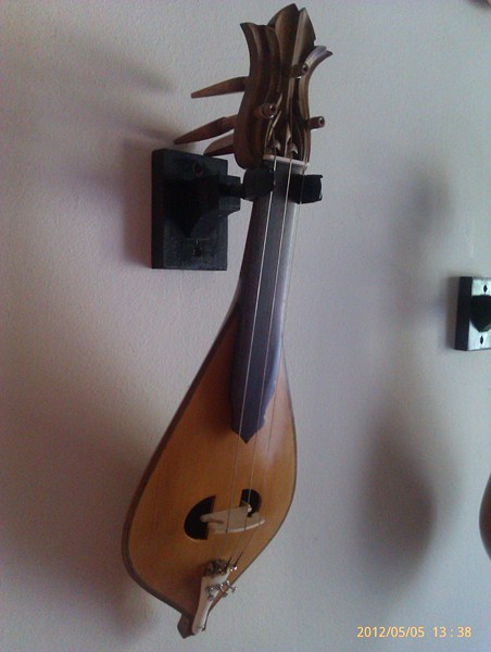

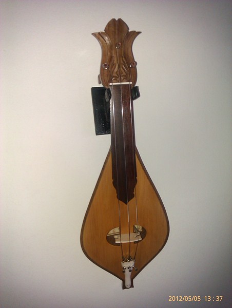

Kαι δυο φωτογραφίες με τις χορδές περασμένες!! Θα ακολουθήσει βιντεάκι!! Έμεινα πολύ ικανοποιημένος από τον ήχο της αν και είναι νωρίς ακόμα!!

εννοω οτι εδω μου φαινεται για ημικυκλικο το καμαρι
ενω ολοι το διαμορφωνουν τριγωνικο η τραπεζοειδες. υπαρχει καποιος λογοσ βρηκες κατι διαφορετικο?

Ναι σε αυτή την λύρα είχα κάνει ημικυκλικό το νεύρο χωρίς γωνίες.. Ίσως το πιο σύνηθες και σωστό είναι το τριγωνικό νεύρο αλλά κι εγώ κάνω δοκιμές καταγράφοντας τα αποτελέσματα ελπίζοντας να βγάλω κάποια σαφή συμπεράσματα στο πέρασμα του χρόνου...
