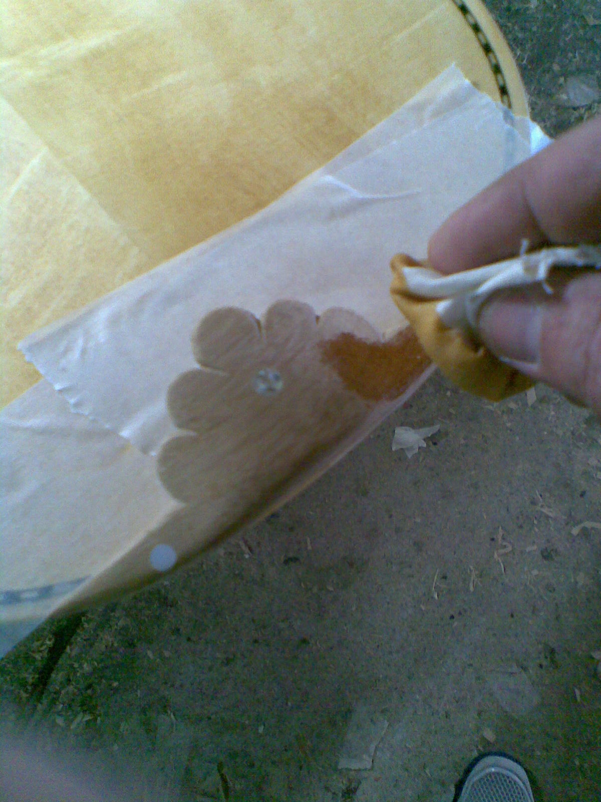

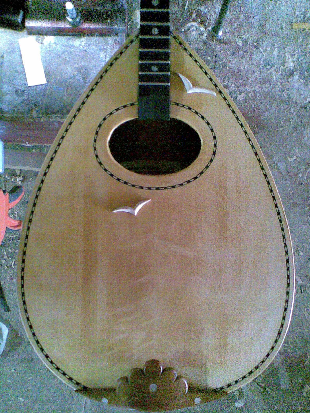

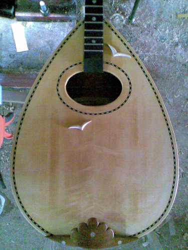

Έτσι όπως έβαλες τη φωτογραφία νόμισα ότι το τέλειωσες, το πέρασα για το δικό σου το μπουζούκι, πολύ ωραίο σχέδιο πάντως και νομίζω είσαι πολύ κοντά στο να το κάνεις ίδιο, τώρα δεν φαίνετε έντονη η διαφορά και το βάθος της χάραξης, αλλά απ τις φωτογραφίες δεν μπορείς να τα δεις όλα, όταν το περάσεις λούστρα θα φανεί το αποτέλεσμα όπως το άλλο στη φωτογραφία το λουστραρισμένο, μπράβο ρε Κώστα πολύ μ αρέσει αυτό το σχέδιο, θα το προσπαθήσω και εγώ αλλά σε άλλο όργανο γιατί τώρα το καράολο το έχω διαμορφώσει, μένει να μαζέψω τις ατέλειες με τρίψιμο μόνο. Άμα δεν βαριέσαι να γράφεις πες και τι ξύλα έχεις βάλει για μανίκι καράολο κτλπ.
Απ: καινουριο μπουζουκι
« Απάντηση #121 στις: Μαρτίου 19, 2012, 09:29:02 μμ »
Μπραβο Κωστα
Το καραολο παρα πολυ ομορφο!!!
Περιμενουμε και τον ηχο και ειμαι σιγουρος οτι θα δωσει ρεστα το οργανο!

Φιλε πατριωτη παρα πολυ ωραιο το καραολο.Ειμαι σιγουρος οτι θα το πετυχεις ακριβως οπως το θες.... :)

τα ξυλα στο μανικο ειναι 2 κοντρες εβενος, ενα κελεμπεκι στη μεση, και τα πλαινα φλαμουρι. Απο φλαμουρι ειναι και το καραολο , με μια επενδυση απο 3 χιλ ιροκο

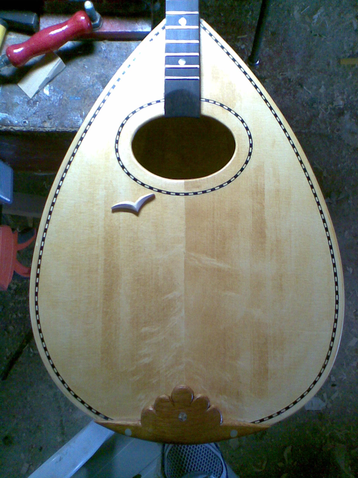

Μπραβο ρε Κωστα,πολυ ομορφο οργανακι,και ειναι και  της αισθητικης μου,λεπτο μπρατσακι μακροστενο ηχειο και κυριωςσκετο, χωρις φιγουρες.Η πινελια που εδωσες στο καραολο πολυ ωραια

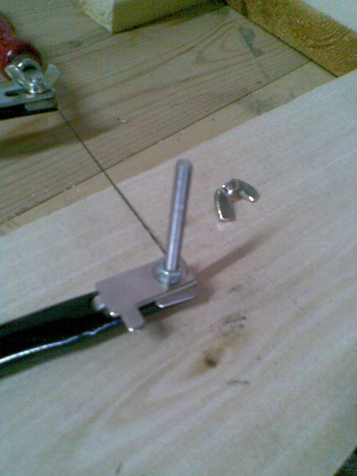

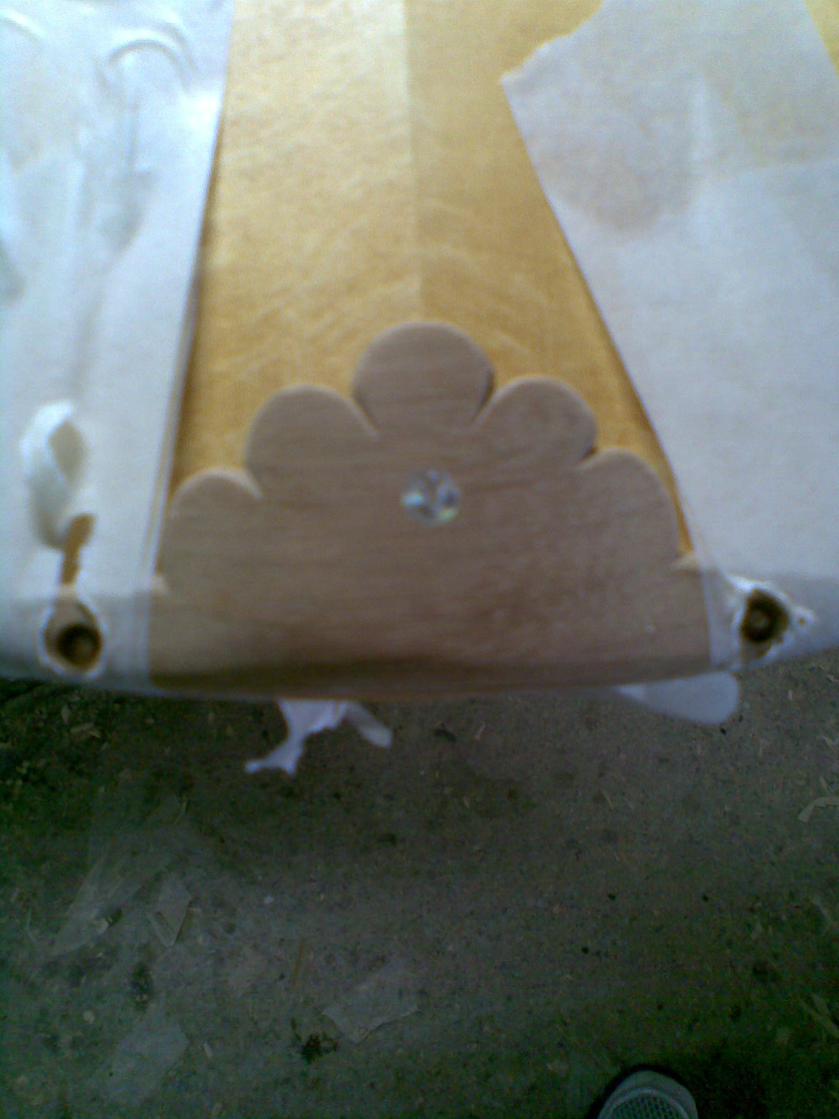

Eχω και συνεχεια.Σημερα λοιπον ενοιωθα να εχω ρεντα, ο νομος του μερφυ ομως καραδοκουσε.Τι λεει ο νομος? οταν κατι ειναι να παει στραβα .........θα παει.Ετσι λοιπον πρωι πρωι παω να αλλαξω πριονακι στην σεγα χειρος, και κλωτσαει η βιδα πεταλουδα της σεγας.

« Απάντηση #127 στις: Μαρτίου 20, 2012, 03:43:58 μμ »

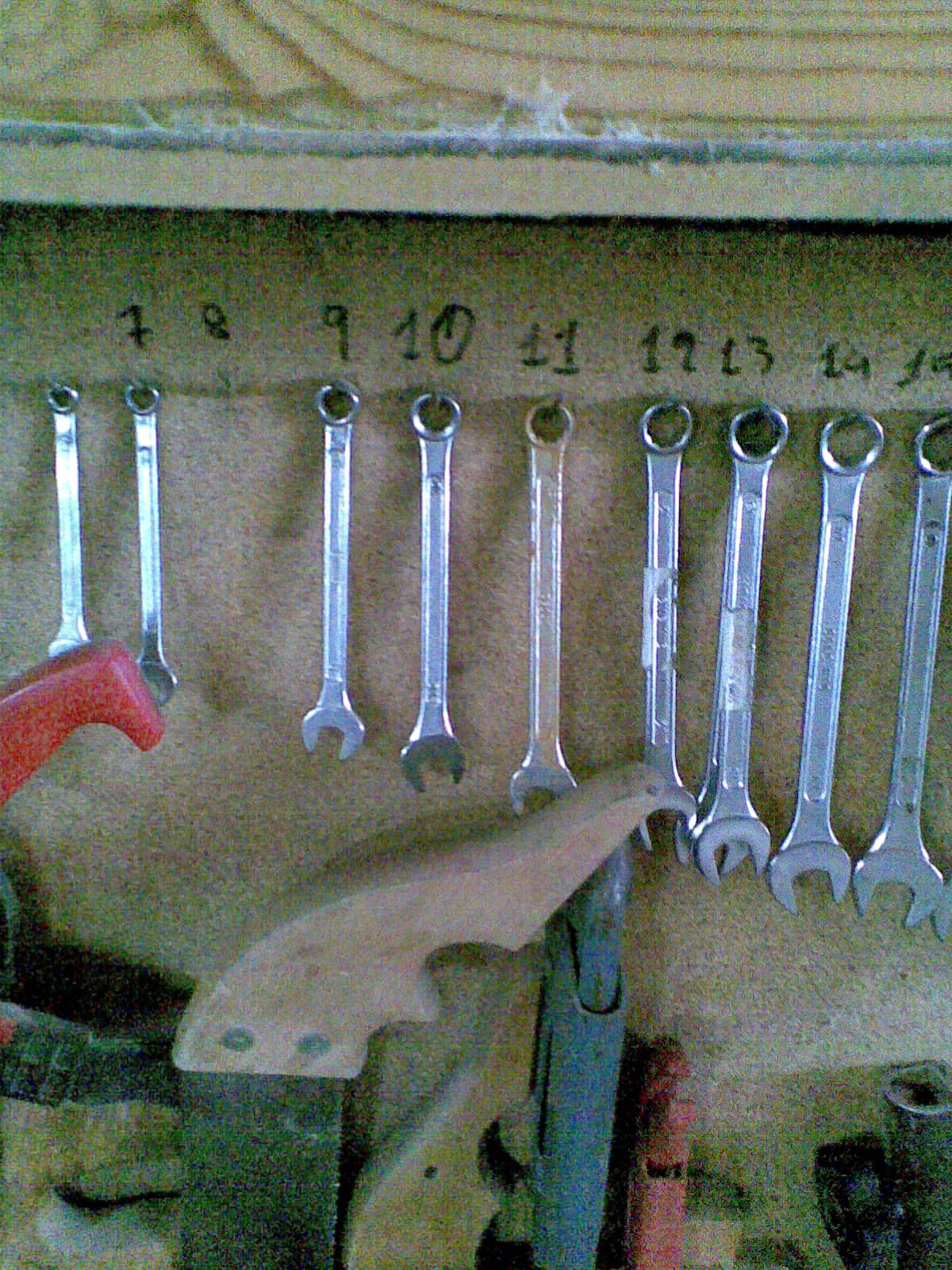

βρηκα λοιπον μια βιδα μεγαλη που για να βιδωσει ηθελε το 8 αρακι. Ποιο κλειδι ελειπε απο την συλογη μου.Σωστα μαντεψατε το 8 ελειπε
« Απάντηση #128 στις: Μαρτίου 20, 2012, 03:49:22 μμ »

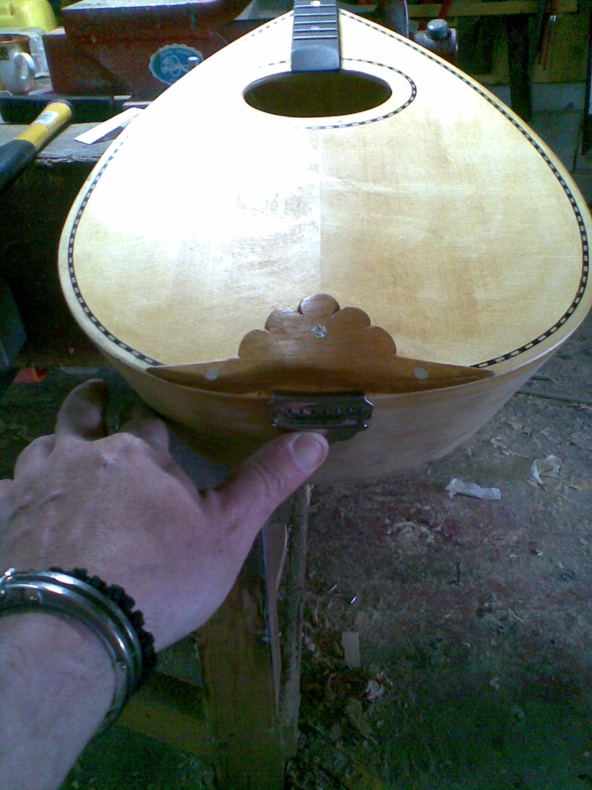

εδω τωρα θελει ψυχραιμια ( ποση ?) και αναμα τσιγαρο.Εβαλα λοιπον την πεταλουδα αντι για παξιμαδακι και ταιριαξε.Μαλον το 8αρακι το πηρα να κανω εξαερωση στη μηχανη την περασμενη βδομαδα.Αφου τελος καλο και μετα απο πολλα μπινελικια εκοψα ιροκο και εφτιαξα αυτη τη αυτοσχεδια χορδιερα.Την οποια και πατησα καλα στο σκαφος, και στερεωσα με κολα και δυο καβιλιες( οδοντογλυφιδες)

« Απάντηση #129 στις: Μαρτίου 20, 2012, 03:51:46 μμ »
Στην θεση των καβιλιων εβαλα οστρακα για να τις κρυψω.Αυτο στο κεντρο ειναι για να ταιριαζει.Περασα γομαλακα με μπαλα και ειναι ετοιμο

« Απάντηση #130 στις: Μαρτίου 20, 2012, 03:54:41 μμ »
Εδω πρεπει να πω οτι αυτο το συστημα χορδιερας δεν το εβγαλα απο το χαζο μυαλο μου αλλα απο ενα μπουζουκι του γνωστου Καφετζοπουλου, οπως και τα ....παρακατω.Το αποτελεσμα προσωπικα μου αρεσε

« Απάντηση #131 στις: Μαρτίου 20, 2012, 03:59:19 μμ »
η χορδιερα ειναι κουφια απο κατω ωστε να περνουν οι χορδες.Χρειαζομαστε ομως και την μιση χορδιερα για να πιανουν απο καπου.Και μετα κοιτωντας τα καταπληκτικα οργανα του παραπανω κυριου μου ρθε........................Και τρωω ενα γαμ........ κυριοι ματι πραμα ηταν αυτο? Τα γλαρακια λοιπον ειναι απο φλαμουρι και θα μπουνε αντι της φιγουρας.Αυτα για την ωρα..........

Κωστα οτι και να πω θα ειναι περιττο!!! Μου αρεσει η φιλοσοφια σου στις κατασκευες σου και εχεις ξεφυγει απ'το επιπεδο που βρισκομαστε οι περισσοτεροι.
Τελικα αυτα τα νερα στο καπακι μου αρεσουν πολυ, οπως και ολη η αισθητικου του οργανου
