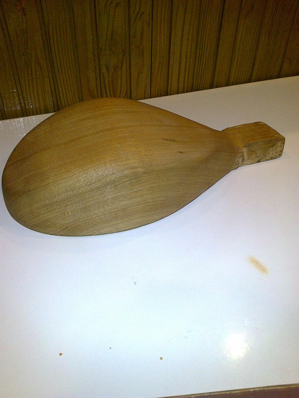

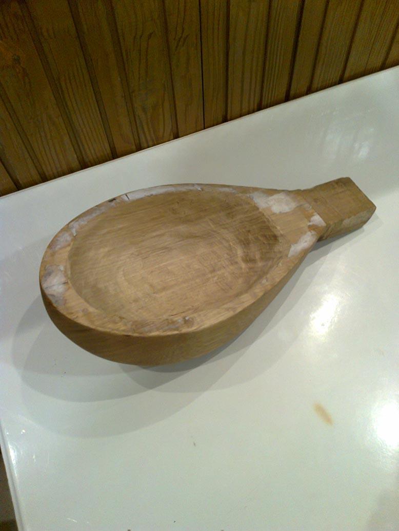

Σκαφτος ειναι παιδια. δυο φωτογραφιες οταν ηταν το σκαφος στα τελιεωματα ειναι οι εξης...Τωρα εχει δουλευτει περισσοτερο, κ ειμαι στη φαση που ψαχνω ξυλα για μανικι. Χαιρομαι που σας βρηκα παντως γιατι οσο το δουλευω αλλο τοσο δημιουργουνται καινουργια ερωτηματα-αδιεξοδα για το επομενο βημα.
Απ: Τι κλιμακα για σκαφος 22 εκατοστα?
« Απάντηση #11 στις: Φεβρουαρίου 21, 2012, 05:05:06 μμ »
     Ομορφο θα γινει.Τι ξυλο ειναι;
     Στα χειλη καλως ειναι παχυ,χρειαζεται καποια επιφανεια για να πατησει και να κολληθει το καπακι.Και πισω επισης θαρρω οτι καλα εκανες και του εδωσες λιγο περισσοτερο παχος,ειναι ενα απο τα σημεια που καταπονουνται απο τις πιεσεις των χορδων.
   Εχω την εντυπωση ομως οτι παιρνει λιγο σκαψιμο ακομα πλευρικα και σε βαθος.
Τι (μεγιστο) υψος εχει το σκαφος οταν το μετρας,στημενο οπως στην πρωτη φωτο, και τι (μεγιστο)βαθος εχει οταν μετρας το σκαψιμο του;

« Απάντηση #12 στις: Φεβρουαρίου 21, 2012, 05:41:11 μμ »
Φιλε μου λιγο την καμπυλη του σκαφους να διορθωσεις!!
Δες μερικες φωτο!
Και επισης αυτη τη στιγμη ειναι πολυ παχυ στα χειλη! Πρεπει να το λεπτυνεις αρκετα!!

Bleko το ξυλο δυστυχως δεν ειναι απο αυτα που ενδεικνυται για οργανοποιια τουλαχιστον απο οσα εχω διαβασει, και λεγεται white limba. Αλλα επειδη δεν ειχα ιδεα απο κατασκευες και επειδη μου δωθηκε απλοχερα ειπα να το δοκιμασω. Παντως μου φανηκε σκληροτερο απο οξυα. Θα δειξει. Το υψος του σκαφους ειναι σχετικα ρηχο, ειναι 6 εκατοστα, και αυτο γιατι το κομματι ξυλου ηταν συνολικα 7 και ειπα να το δωσω 1 εκατοστο αερα. Τωρα για το σκαψιμο δεν ξερω πως θα το μετρησω, παντως στις συγκεκριμενες φωτογραφιες, το σκαψιμο δεν ειχε τελιωσει. Το εχω βαθυνει κι αλλο, κ φυσικα το εχω λειανει οσο καλυτερα μπορουσα.
Φιλε Ανδρεου Δημ. και στην καμπυλη εχω κανει διορθωσεις αλλα απεχει πολυ απο τις φωτογραφιες που παραθετεις. Παντως τα χειλη τα εχω τελιεωσει στα 5 χιλιοστα.
Τωρα δεν ξερω αν μπορειτε να μου πειτε δεδομενου οτι το παχος του μανικου θα το κανω 2.5 εκ. , στο 'σαντουιτς' απο σφενδαμο και εβενο που θα κανω ,ποσο πρεπει να ειναι το πλατος του καθε ενος απο τα τρια ξυλα? Μηπως πρεπει να μοιραζεται ισομερως, η' ο κοντρα εβενος θα ειναι πιο λεπτος? Ευχαριστω
