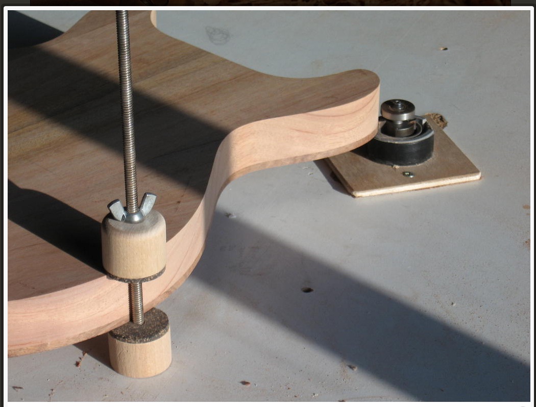

Αν έχεις αυτα τα καταπληκτικά κοπτικα με ρουλεμαν απο την κατω πλευρά , αλλάζεις  το ρουλεμάν και πετυχαίνεις ότι πλάτος κοπής θέλεις για κάθε είδους binding.
Πριν πάρω την σειρά του stewmac ειχα φτιάξει μια καλή σειρα από μικρά ρουλεμάν απο το εμπόριο με κοπτικό απο καλά μαγαζιά με βιομηχανικά είδη, αλλά η σειρά του stewmac έχει μεγαλύτερη ποικιλία για το πλάτος κοπής .
  Τώρα αν θέλεις να κάνεις binding ακόμα και σε archtop όργανα ο καλύτερος και ασφαλέστερος τρόπος είναι να στηρίξεις το ρούτερ ανάποδα σε βάση με κοπτικό ρουλεμάν και να κινείς την κιθάρα γύρω γύρω με απόλυτη ορατότητα όπως στο σαιτ το Grellier, αν μπορέσω θα κατεβάσω φωτό. :)

Νά και η φωτό, το μόνο που χρειάζεται είναι να κρατάς το σώμα της κιθάρας παράλληλο με το router table, και δεν σε νοιάζει κανένα archtop απο την κάτω πλευρά, θυμίζω οτι βλέπουμε την κιθάρα ανάποδα  ;D

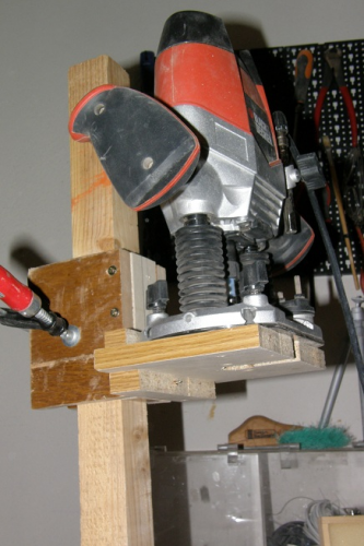

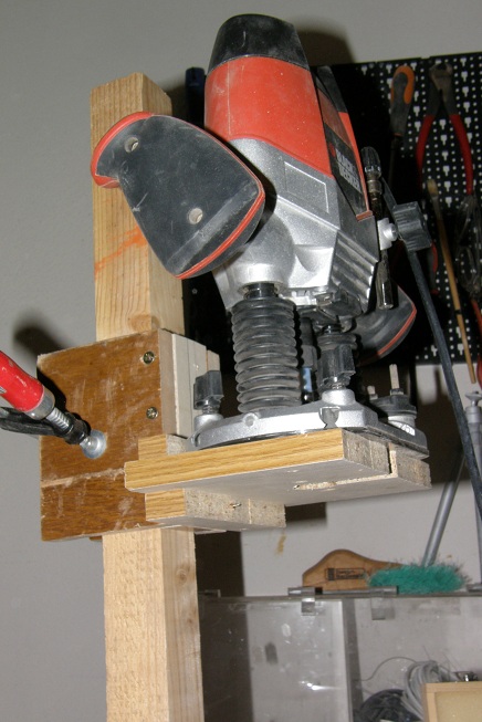

σημερα εφτιαξα μια πολυ γρηγορη βαση για overhead router.
Απ: video Flat top Les Paul style
« Απάντηση #14 στις: Φεβρουαρίου 17, 2012, 12:25:51 πμ »
Και γιατι το έβαλες τοσο ψηλά το ....ρομποτάκι?
Το έφτιαξες για binding?
