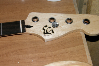

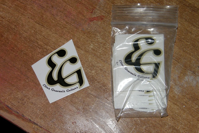

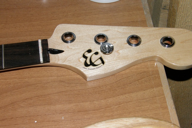

« Απάντηση #28 στις: Φεβρουαρίου 16, 2012, 11:59:09 μμ »
τα waterslide decal που λεω φαινονται στις παρακατω φωτογραφιες. ειναι πραγματικα πολυ λεπτα. παντως οποιος θελει, εχω laser εκτυπωτες, και εγχρωμο αμαλαχει ναουμε  ;D
