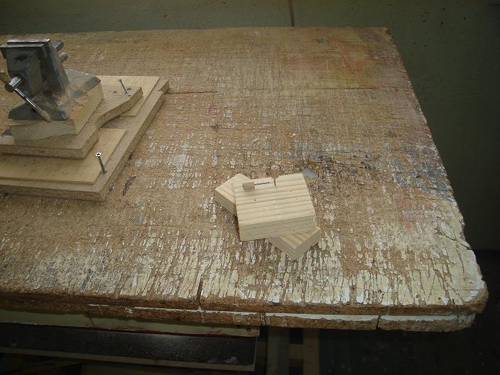

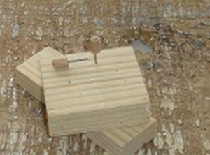

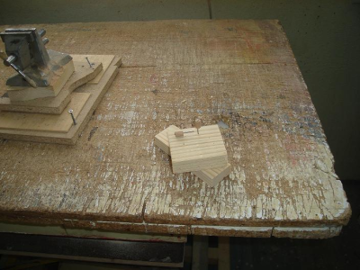

Παιδια επειδη δεν ευρισκα πινεζες αλουμινιου κατασκευασα πινεζες απο καβυλια, αγορασα μια καβυλια ετοιμη απο ειδη  επιπλοποιιας χωρις ραβδωσεις ισια την εκοψα 1,5 π. την εκανα μια τρυπα με το τρυπανι και περασα ενα καρφακι, εγω το εκανα με 3 ποντους καρφακι με κεφαλι και την καβυλια την εκοψα 1ποντο την τρυπησα με ενα τρυπανι πολυ ψιλο για να παει λι σφιχτα, οποιος θελει να το κατασκευαει μπορει να το κανει οπως θέλει, δηλ. να κοψει την καβυλια οσο θελει και να αφησει καρφακι οσους ποντους χρειάζεται, εγω εκανα και με 2 ποντους και με 3 και με ενα ποντο και χρησιμοποιω αναλογα τη θελω  .

Μεγαλωσα λιγο την φωτο για να γινει κατανοητο!!
Μπραβο Τακη πολυ ωραια ιδεα!! :o

« Απάντηση #2 στις: Φεβρουαρίου 08, 2012, 11:01:46 μμ »
Μπραβο Τακη,πολυ καλο....!!!!

« Απάντηση #3 στις: Φεβρουαρίου 08, 2012, 11:17:00 μμ »
 μια χαρα ειναο  πολυ σταθερο και απλη κατασκευη

« Απάντηση #4 στις: Φεβρουαρίου 08, 2012, 11:22:52 μμ »
οταν δουλευει το μυαλο η θεωρια παει περιπατο,γεια σου τακη καλιτεχνη!!!

« Απάντηση #5 στις: Φεβρουαρίου 09, 2012, 07:54:03 μμ »
Πολύ καλό Τάκη  ;) :)
