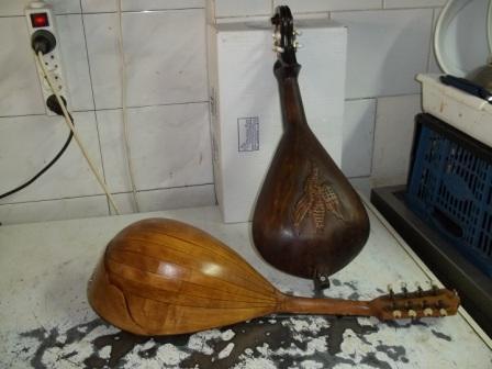

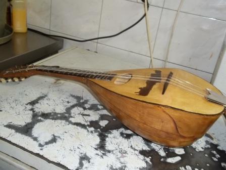

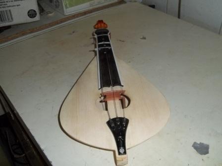

Αγαπητοι φιλοι καλησπερα
σας παρουσιαζω την πρωτη μου προσπαθεια για να κατασκευασω μπουζουκι
Ειναι σαφες οτι αυτο που βλεπεται ειναι πολυ μικροτερο απο τις προσδοκιες που ειχα γιατι εκανα βασικα λαθη τα οποια οδηγησαν σε ατελειες
Υλικα που χρησιμοποιηθηκαν:
Σκαφος κελεμπεκι
Καπακι κεδρος Αλασκας μαλλον μετριας ποιοτητας
Μανικι φλαμουρι με ενδιαμεσο βεγγε
Φιγουρες καπλαμας οξιας
Ροζετα φιλετα καπακιου καπαλαμας οξιας
Ταστιερα εβενος Μαδαγασκαρης
Τσαμπουκαδες ακρυλικοι
Βερνικι γομαλακα
Κλιμακα 68 cm
Διαρκεια κατασκευης περιπου δυο μηνες με ενασχοληση 3,5 ωρες ανα ημερα
Ευχαριστω

κωστα μπραβο για την κατασκευη,ειναι αδυνατον να μην κανουμε λαθη στην πρωτη μας προσπαθεια.τωρα αυτα που βλεπω εγω ειναι τα εξης,η θεση του καβαλαρη επρεπε να να ειναι πιο πανω προς την τρυπα,η χορδιερα σου εφυγε λιγο δεξια,ασυμετρια στο περιγραμα του καπακιου(αυτο ειναι θεμα καλουπιου)μπραβο και παλι και βουρ για το επομενο.

Για τον φιλο dimitri o κεδρος ενω ειναι στα 2.8 μου παρουσιασε υπερβολικη ελαστικοτητα με αποτελεσμα να μην σκαψω για τον αετο ,ακομη μετα το κουρδισμα το καπακι καθισε και το μπρατσο ψηλα σκευρωσε προς τα εμπρος με αποτελεσμα μετα το δωδεκατο να τασταρει
