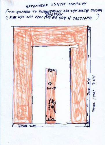

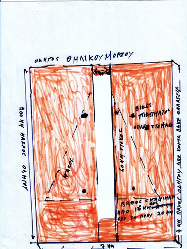

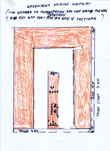

Επείσης ξαναποστάρω τόν τρόπο πού κάνουμε τόν οδηγό γιά αυτούς πού δέν έχουν τήν ευκαίρια τών χρημάτων νά αγοράσουν τόν οδηγό πού μέ τά ίδια λεφτά μπορούν νά αγοράσουν τό ρούτερ.Γιά νά γίνη ο οδηγός θέλη μέτρημα μέ παχίμετρο καλό καί αρκετές δοκιμές σέ παλιόξηλα πού είναι γιά πέταμα. Σέ κάθε περίπτωση όμως τό μόρσο τού μπράτσου θά πρέπη νά φωλιάζη στό σκάφος όπως είπα χωρίς κενά. Γιά όποιον θέλη νά κάνη τόν οδηγό καί δέν κατάλαβε είμαι στήν διάθεση νά διευκρινήσω αναλυτικώτερα τόν τρόπο.

Εχει στήν αγορά διάφορα μεγέθη αλλά όλα κάνουν τήν ίδια δουλειά.  Τό βάθος τό κανονίζης από τό ρούτερ τό φάρδος τό κανονίζη ο οδηγός .¨Αν τό αξονάκι τού κοπτικού ακουμπάει στόν οδηγό πέρνης τό φάρδος. ¨Οταν ο οδηγό σου εχη άνοιγμα 20 μμ η φωλιά πού θά ανοιχτή θά είναι περίπου στό επάνω μέρος 20 μμ καί στό κάτω μέρος περίπου 26 μμ σχηματίζωντας ένα τρίγωνο . Στό βάθος νά προσέξης από εκεί πού αρχίζη τό κοπτικό νά κόβη τόν τάκο καί όχι τόν οδηγό.¨Οταν τό πάρης μιά φορά καί ανοίξη τό κανάλι μετά τό πάς όσο βάθος τό θέλης ριθμίζωντας τό κοπτικό χαμηλότερα.Προσωχή μόνον νά μήν σού τρωη τόν οδηγό καί τό βάθος νά είναι από 16  έως τό ποιό πολύ 20 μμ .Επείσης όταν θά κόψης τό αρσενικό στό μάνικο 1ον τό κοβης από τήν κάτω μεριά καί όχι από τήν μεριά πού κάθετε ηταστιέρα  επείσης νά μήν ξεχάσης νά υπολογίσης και τά 3μμ τό πάχος τού καπακιού δηλαδή όπως έχης γυριζμένο τό μπράτσο από τήν κάτω μεριά θά αρχίσης νά κόβης 3 μμ ποίο  πάνω τά 3 μμ τά αφήνουμε γιά να έρθη πρόσωπο μέ τό καπάκι.

Εγω τον θηλυκο οδηγο το ανοιγμα το εχω 23mm διοτι στον οδηγο δεν ακουμπαει το κοπτικο αλλα το δαχτυλιδι που μπαινει απο κατω η βαση του ρουτερ μου,αλλα το τελικο κοψιμο ειναι 20mm.

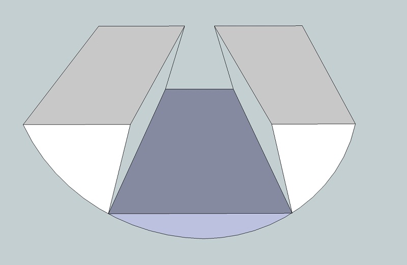

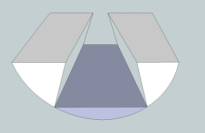

Πάντως ανεξάρτητα από τον τύπο της κόλλας που θα χρησιμοποιήσουμε ή αν θα χρησιμοποιήσουμε ρούτερ ή όχι, νομίζω ότι το μόρσο είναι καλύτερο και πιό ανθεκτικό να έχει σφηνοειδή μορφή. Επειδή για να το περιγράψω θα χρειαζόμουν πολλές λέξεις, προσπάθησα να φτιάξω ένα σκιτσάκι με το Google sketch που να δείχνει την ιδέα.
Στην αρχή κάνουμε την εγκοπή στον τάκο. Προσέχουμε να τηρήσουμε τις απαιτούμενες συμμετρίες. Στην συνέχεια δεν ξαναπειράζουμε τον τάκο και ασχολούμαστε μόνο με την απόληξη του μάνικου. Επειδή το μάνικο θα μπει σφηνωτά, δεν είναι ανάγκη να είμαστε ακριβείς από την αρχή. Κάνουμε μια χονδροειδή κοπή ώστε να αρχίζει να μπαίνει η απόληξη στην εγκοπή (για τους πονηρούς θυμίζω ότι μιλάμε για μπουζούκια ;D ). Τρώγωντας τα μάγουλα από την απόληξη το μάνικο μπαίνει όλο και περισσότερο στην εγκοπή, μέχρι που να καταφέρουμε να μπει εντελώς σφηνωτά (στη πορεία ελέγχουμε διαρκώς τόσο την γωνία μάνικου-καπακιού, όσο και την τήρηση της διαμήκους κεντρικής γραμμής συμμετρίας του οργάνου). Άρα η ακρίβειά μας χτίζεται σιγά-σιγά και έτσι μπορούμε να αποφύγουμε το χοντρό λάθος που θα μπορούσε να καταστρέψει το μάνικο.
Με αυτό τον τρόπο ακόμα και να υπάρχουν μικροκενά μεταξύ των ξύλων μάνικου-τάκου, αυτά δεν παίζουν σημαντικό ρόλο γιατί το μάνικο συγκρατείται από την σφηνωτή εγκοπή, τόσο κατά μήκος όσο και κάθετα προς το μήκος του λόγω των κεκλιμένων επιπέδων της εγκοπής.
Συμπληρώνω ότι η γωνία της σφηνοειδούς τομής δεν χρειάζεται να είναι μεγάλη. Στο σκίτσο την έκανα μεγάλη για να φανεί.
