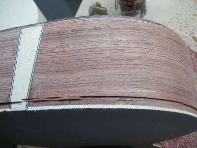

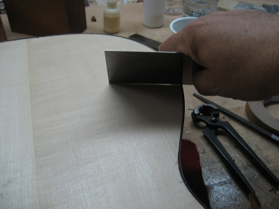

Εγώ σήμερα το απόγευμα άρχισα να κάνω τα κανάλια για να βάλω τα φιλέτα στα σκάφη. Ενώ ξεκίνησα καλά, στη συνέχεια έκανα όλα τα λάθη μαζεμένα.  >:(
Μετά από μιά ώρα δουλειάς, σε ένα μήκος περίπου 20 εκ. από δικό μου λάθος έκανα το κανάλι πιο βαθύ και πιό παχύ. Ενώ προσπαθούσα να το διορθώσω, ξαφνικά (δεν κατάλαβα πως) ξεβιδώθηκε το κοπτικό που είχα βάλει στο dremel και γλύτωσα την καταστροφή από θαύμα. Παιδεύτηκα ώρες για να το φέρω σε λογαριασμό και ελπίζω να το έσωσα με μικρές απώλειες και ανάλογη τροποποίηση της αρχικής ιδέας.
Απ: Λαϊκές κιθάρες
« Απάντηση #18 στις: Απριλίου 29, 2011, 01:57:04 πμ »

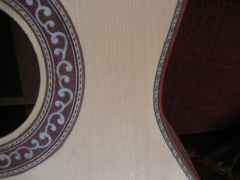

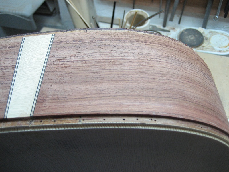

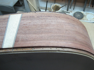

Στην πρώτη φωτογραφία φαίνεται πως έγινε το κανάλι όταν ξεβιδώθηκε το κοπτικό στο dremel. Ήδη, από δικό μου λάθος, το είχα κάνει 1,5 mm μεγαλύτερο απ' ότι είχα αρχικά σχεδιάσει και άρα το να ξανακάνω ολόκληρο το κανάλι φαρδύτερο θα κατέληγε με διακοσμητικά αταίριαστα φαρδυά.
Μετά το αρχικό σοκ και διάφορες τσαντισμένες σκέψεις, αποφάσισα να προσθέσω ξύλο στο σημείο που κόπηκε κατά λάθος από το ξεβιδωμένο κοπτικό και στη συνέχεια με χειροτεχνία να διορθώσω την διακοσμητική "σφήνα" (στο σημείο που ενώνονται τα δύο πλαϊνά). Αφού πρώτα ομαλοποίησα το κόψιμο που είχε γίνει κατά λάθος, λύγισα ένα μικρό κομάτι μπουμπίγκας (0,4 X 21 cm) από τα ρετάλια που ευτυχώς είχα κρατήσει και το κόλλησα πιέζοντας με χαρτοταινία και πινέζες πίνακα ανακοινώσεων. Η προσθήκη του μικρού κοματιού μπουμπίγκας φαίνεται στη δεύτερη φωτογραφία.
Αύριο θα ολοκληρώσω την χειροτεχνία για τη διόρθωση της διακοσμητικής σφήνας. Ελπίζω στο τελικό αποτέλεσμα, μετά και από το σχετικό στοκάρισμα, να μην φαίνεται πολύ.

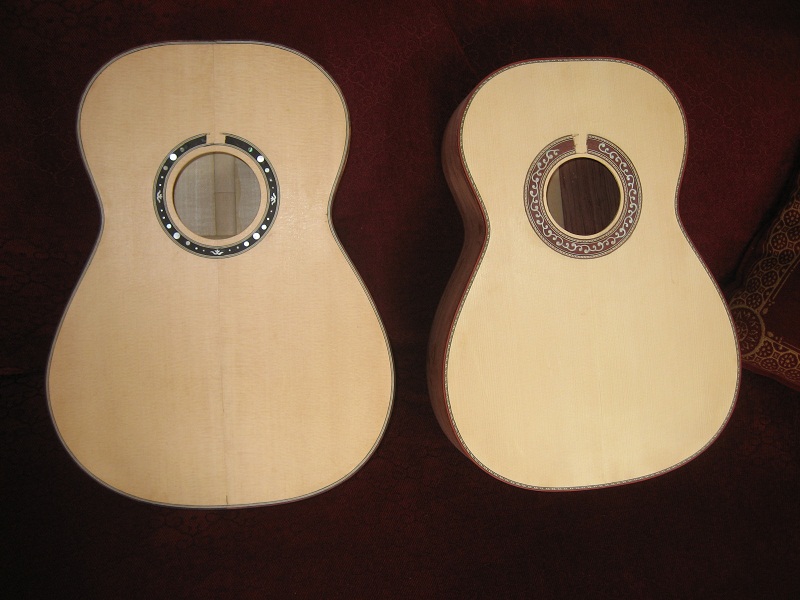

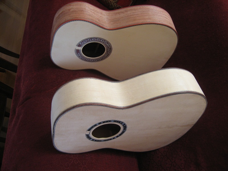

Μετά από αρκετή δουλειά για την επιδιόρθωση, κατέληξε όπως φαίνεται στην παράκάτω φωτογραφία. Όχι τέλεια, αλλά αρκετά ικανοποιητικά.
Απ: Λαϊκές κιθάρες
« Απάντηση #21 στις: Απριλίου 30, 2011, 12:02:09 πμ »
Μια χαρά είναι. Εγώ δεν ξεχωρίζω τίποτα

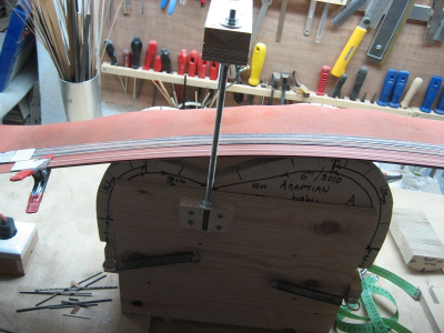

Πράγματι ξήλωσα τα καμάρια στις δύο πλάτες αλλά και σε ένα καπάκι. Για να καταλάβουν και οι φίλοι που μας διαβάζουν αναφέρω ότι είχα ετοιμάσει όλα τα επιμέρους κομμάτια στις κιθάρες (πλάτες, καπάκια, πλαϊνά, μπράτσα) εδώ και 3-4 μήνες. Είχα τοποθετήσει καμάρια τόσο στις πλάτες όσο και στα καπάκια.  Κάποια στιγμή μετά από κάποια καθυστέρηση λόγω άλλων απασχολήσεων, διαπίστωσα ότι τόσο οι πλάτες όσο και το ένα καπάκι, παρόλο ότι τα είχα καμαρώσει, πήραν αρνητικές καμπύλες. Τα είχα κολλήσει με καμπύλες 15' (4,5 m) για τις πλάτες και 25' (7,5 m) για τα καπάκια και ξαφνικά διαπίστωσα ότι είχαν πάρει αρνητικές καμπυλότητες. Στις πλάτες είχα χρησιμοποιήσει μάλλον λάθος ξύλα αλλά στα καπάκια τα καμάρια ήταν από παλαιό έλατο, άριστης ποιότητας και με πολύ ίσια νερά.
Αυτό που έμαθα: όταν ετοιμάζουμε τα καπάκια και τις πλάτες πρέπει να τα κολλάμε αμέσως ή να τα βάλουμε υπό πίεση. Όσο και να είναι στεγνά και καλά τα ξύλα, έχουν την τάση να "περπατάνε". Θα το θυμάμαι από εδώ και πέρα.

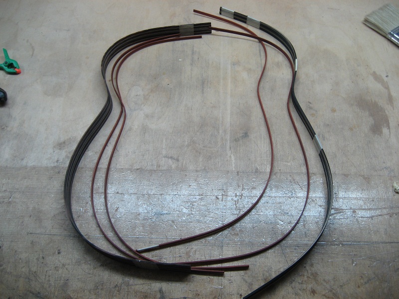

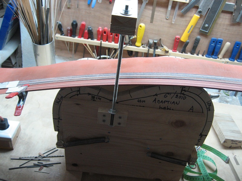

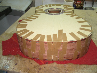

Το Σαββατοκύριακο έπεσε αρκετή δουλειά και έτσι τοποθετήθηκαν τα φιλέτα και στα δύο όργανα.
Αρχικά λυγίστηκαν τα φιλέτα στην ιδιοκατασκευή για τα λυγίσματα με χρήση ηλεκτρικής κουβέρτας σιλικόνης που είχα φτιάξει για τα πλαϊνά.  Λυγίστηκαν όλα μαζί προσέχοντας να γίνουν σωστά τα αριστερά και τα δεξιά.
« Τελευταία τροποποίηση: Μαΐου 03, 2011, 01:36:10 πμ από ΚαΠα »
Απ: Λαϊκές κιθάρες
« Απάντηση #26 στις: Μαΐου 02, 2011, 09:16:09 μμ »

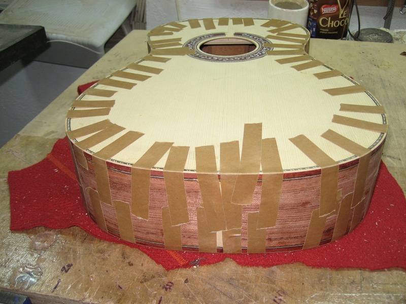

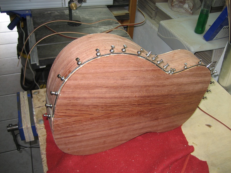

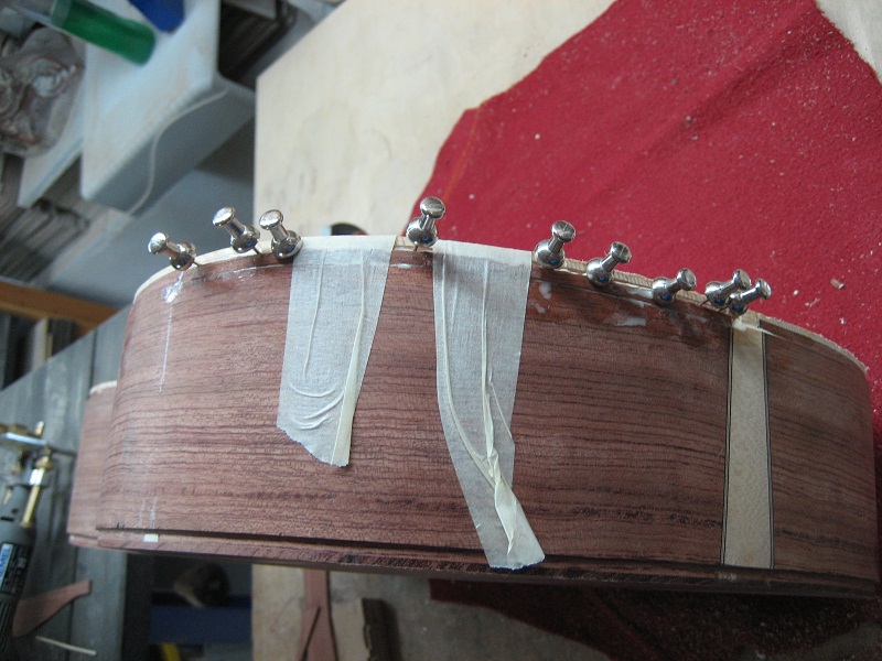

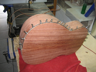

Για τα πρόσθετα φιλέτα που χρειάστηκε να βάλω στην κιθάρα με το βαθύτερο κανάλι, οι κολλήσεις έγιναν με την χρήση μεταλικών πινεζών πίνακα ανακοινώσεων. Τα υπόλοιπα φιλέτα κολλήθηκαν με την χρήση ισχυρής χαρτοταινίας (από την LMI).
Αρκετός ιδρώτας χρειάστηκε με την χρήση ξυστρών για να αφαιρεθούν οι ξεχυλισμένες κόλλες και να επιπεδοποιηθούν τα φιλέτα ώστε να αρχίσουν τα σκάφη να δείχνουν όμορφα . ;D
