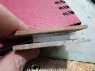

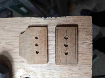

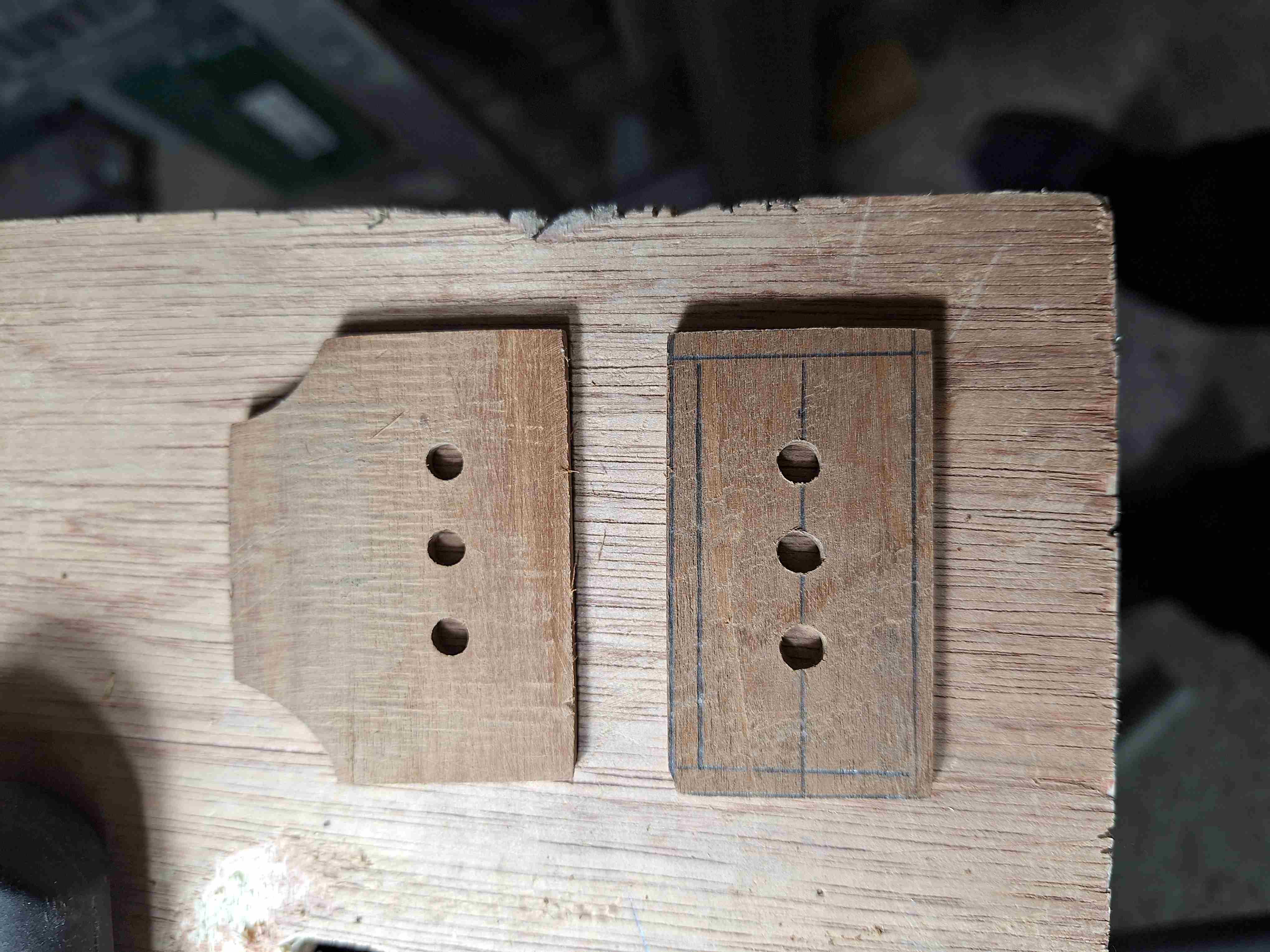

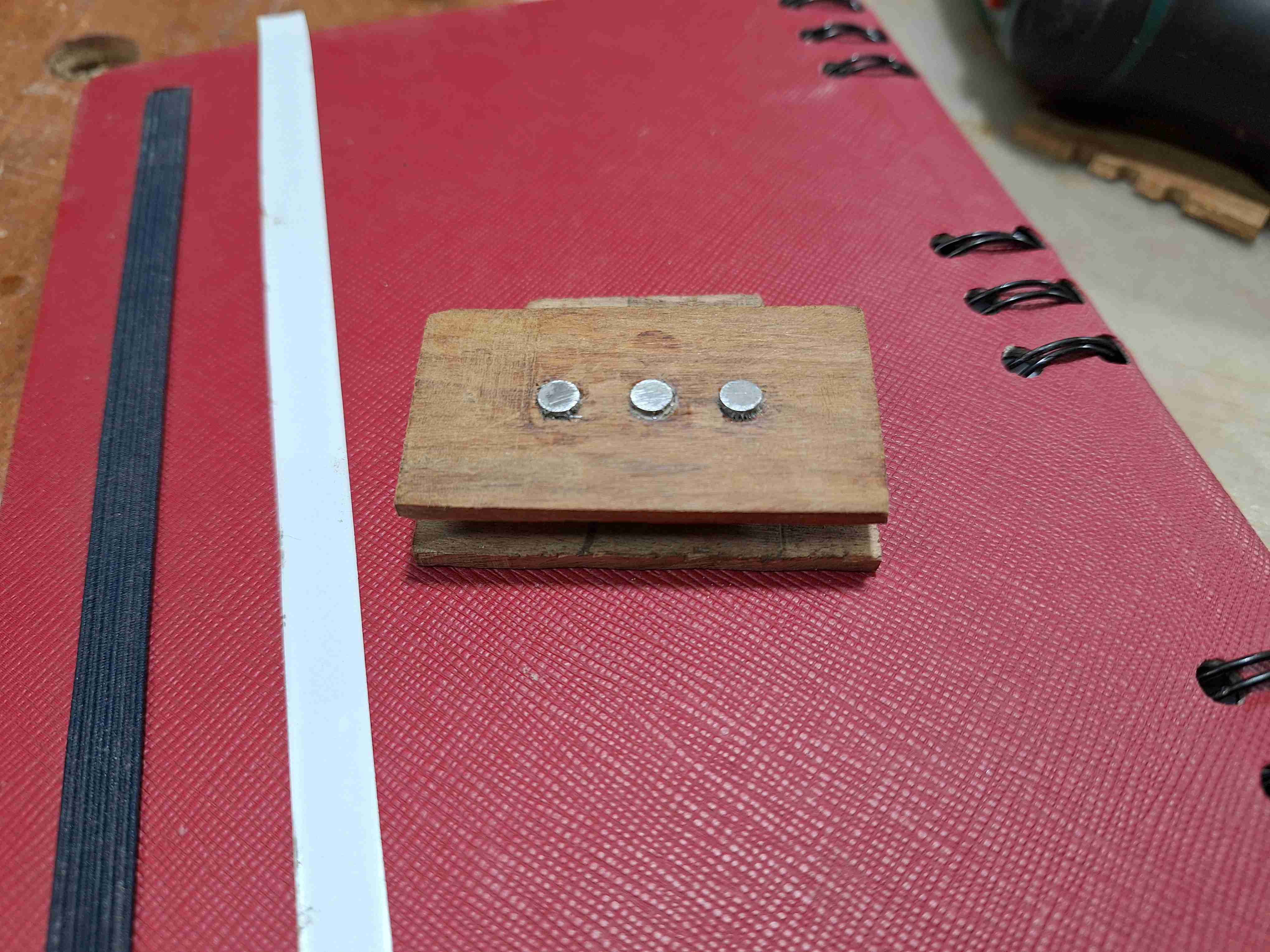

Για την κατασκευή η πλαστική βάση που είχα δεν έκανε λόγω αποστάσεων οπότε έπρεπε να φτιάξω μία δική μου βάση, ξύλινη για να πετύχω και τις αποστάσεις των διπλών χορδών του τρίχορδου.

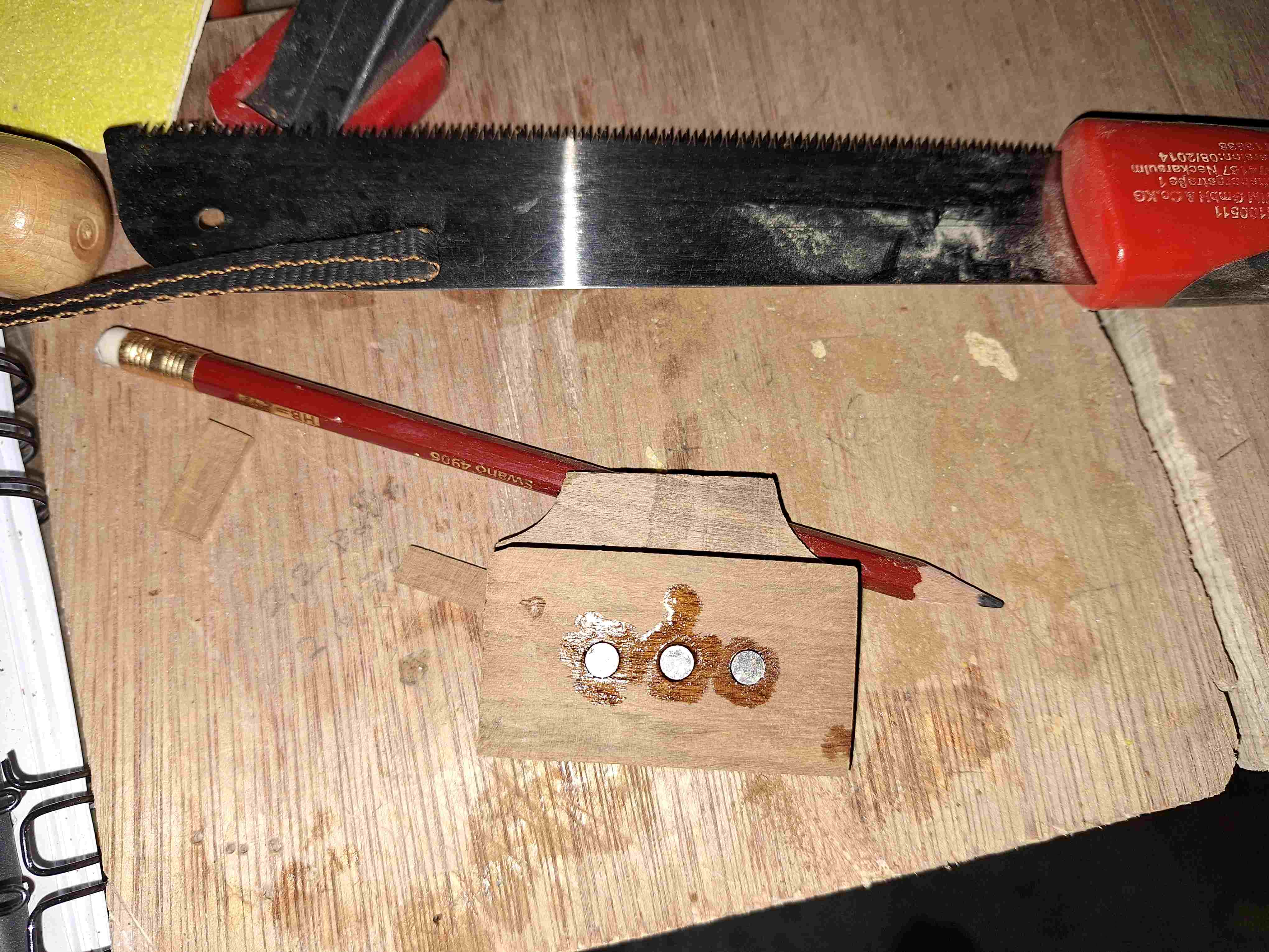

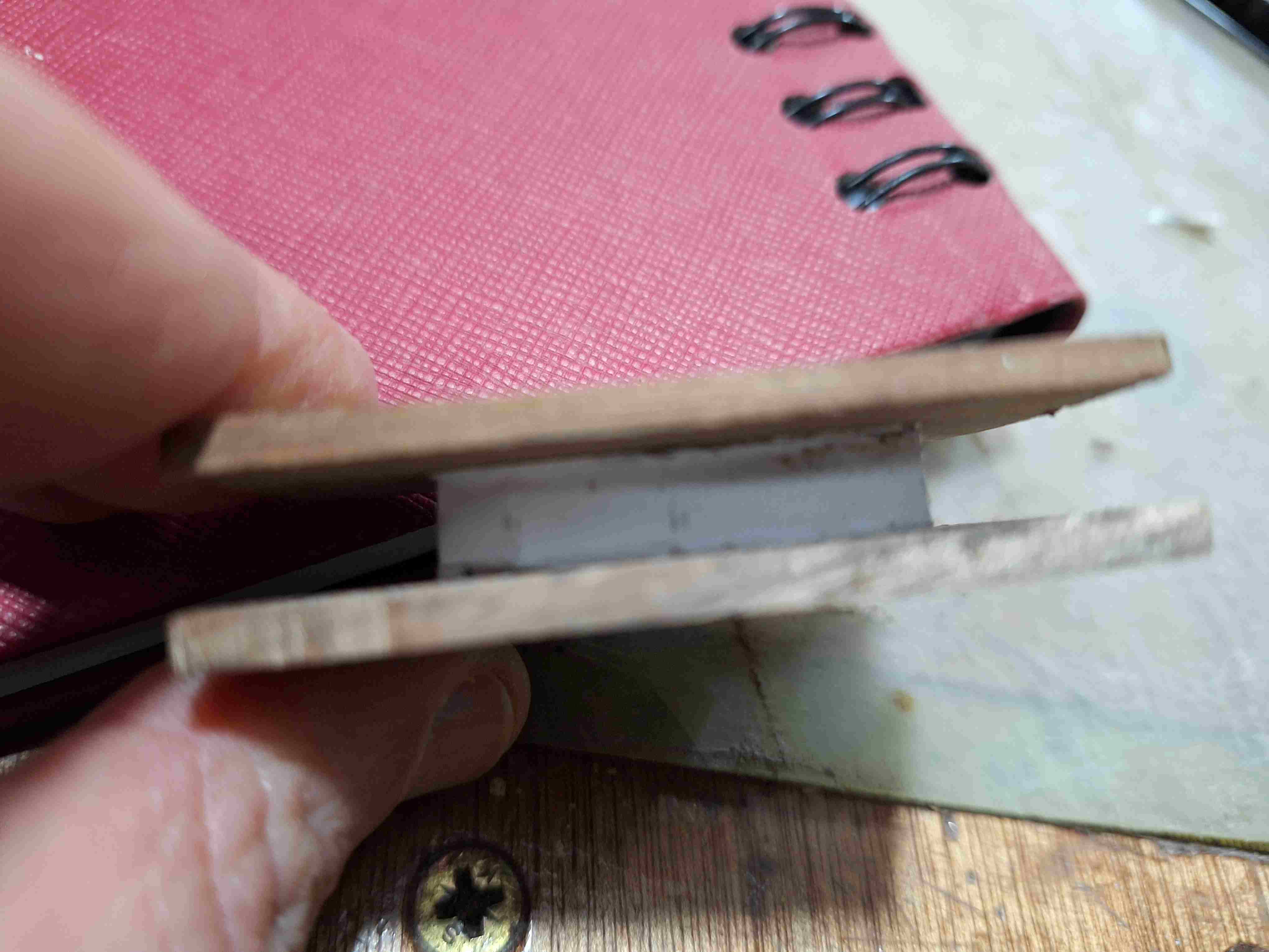

Για την βάση χρησιμοποίησα δύο κομμάτια καρυδιάς πάχους 3-4 χιλιοστών. Τα δύο κομμάτια δεν είναι ίδιο ακριβώς σχήμα, με το ένα να είναι μεγαλύτερο για να στερεώνεται στην ταστιέρα.

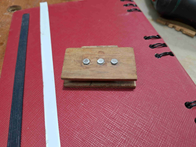

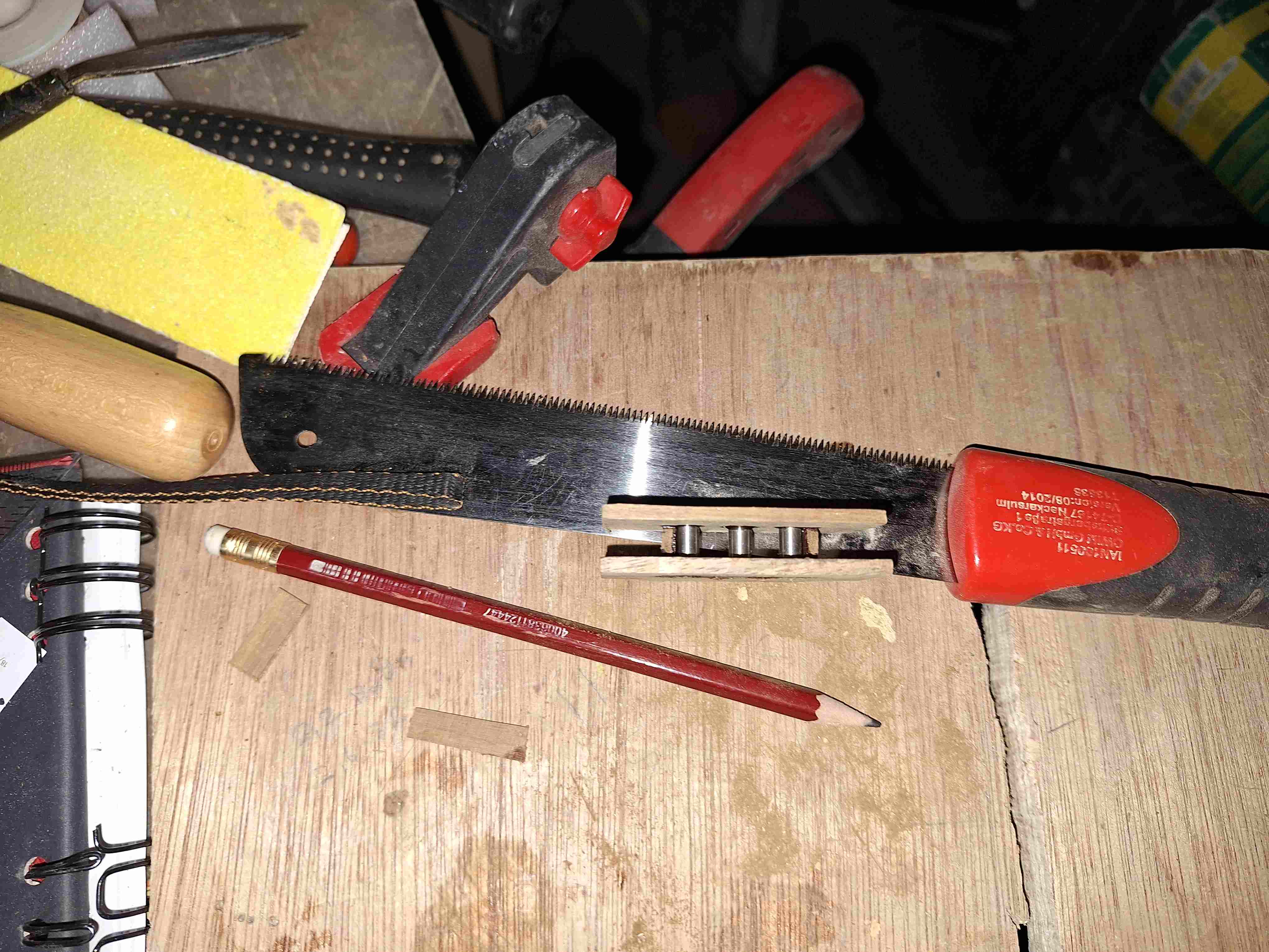

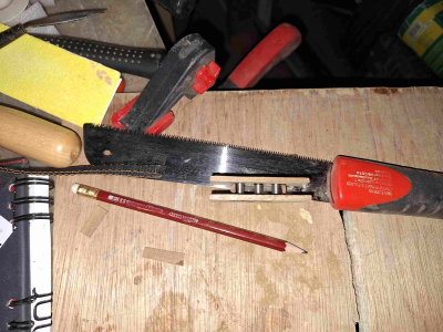

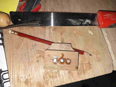

Αφού έκανα τις τρύπες για τους μαγνήτες, στερεωθήκανε τα δύο κομμάτια καρυδιάς και έτσι σηματίστηκε το καρουλάκι. Γίνανε οι δύο τρύπες για να στερωθεί ο χαλκός της περίελξης. Το πρώτο τύλιγμα έγινε με μονωτική ταινία πριν ξεκινήσει η περίελξη για να αποφεχθεί κάποια τυχόν επαφή του χαλκού με τον μαγνήτη. Το σύρμα είναι εξωτερικά περασμένο μία πολύ λεπτή στρώση βερνικιού για μόνωση.
Ξεκίνησε το δύσκολο έργο της περίελξης. Στη βιβλιογραφία για κιθάρες αναφέρουνε συγκεκριμένο αριθμό περιέλξεων με συσκευή που μετράει τις περιστροφές. Εγώ δεν είχα αυτήν τη δυνατότητα και είπα να τα μετράω (ωχ Παναγία μου) μόνος στην αυτόματη συκευή τυλίγματος που έφτιαξα. Τελικά όμως ήταν πιο δύσκολο από ότι περίμενα και το σύρμα κοβόταν συνέχεια. Ξετύλιξα ότι είχα τυλίξει και το ξεκίνησα από την αρχή αυτήν την φορά στο χέρι με πολύ προσοχή και υπομονή ώσπου τελικά κατάφερα και το τύλιξα. Στη διαδρομή όμως η αλήθεια είναι πως έχασα το μέτρημα οπότε δεν ξέρω πόσες στροφές έκανα τελικά και σταμάτησα να τυλίγω όταν βαρέθηκα.

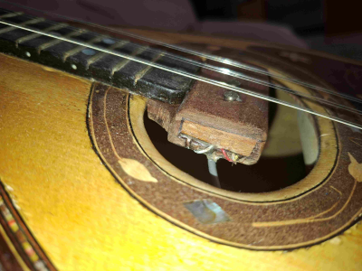

Μετά το τύλιγμα ξαναπέρασα μονωτική ταινία γύρω από την περίελξη και συνέδεσα το καλώδιο για την υποδοχή του καρφιού του καλωδιού που πάει στον ενισχυτή.
Μέτρησα με το πολύμετρο και έβγαλε 1280 Ωμ, και παοφάθηκα πως ήταν μέσα στα όρια που είχα θέσει λαμβάνοντας υπόψη τις μετρήσεις για μαγνήτες κιθάρας.
Για να αποφύγω τυχόν μικροφωνισμούς βούτηξα τον μαγνητη σε λιωμένο κερί για να γεμίσουν όλα τα κενά. Έντυσα τα κενά του καρουλιού με  επιπλέον κομμάτια καρυδιάς και ενσωμάτωσα ένα παξιμάδια για να μπάινει η βίδα που θα τον ενώνει με την ταστιέρα.

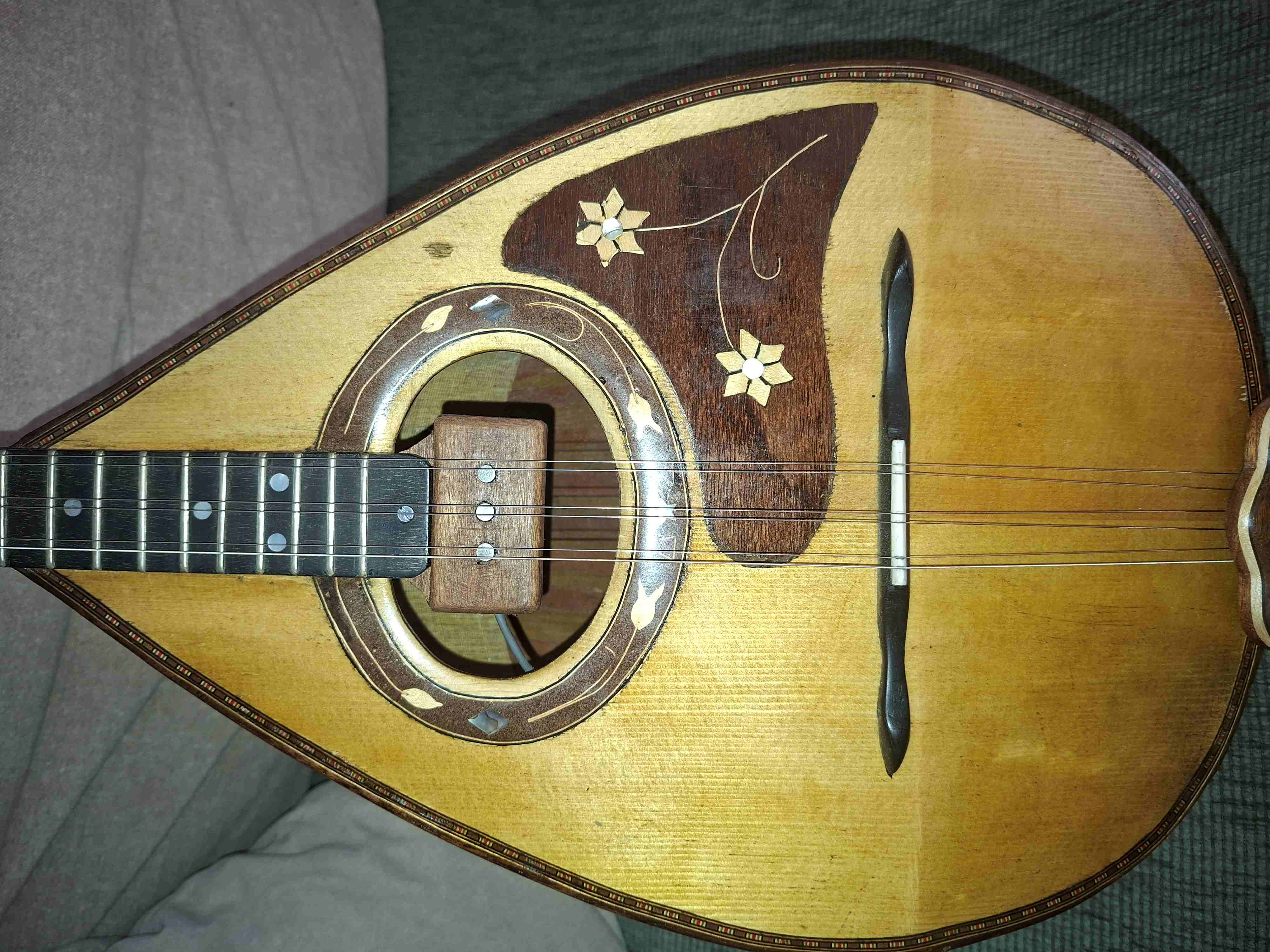

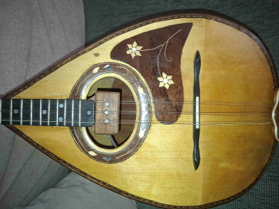

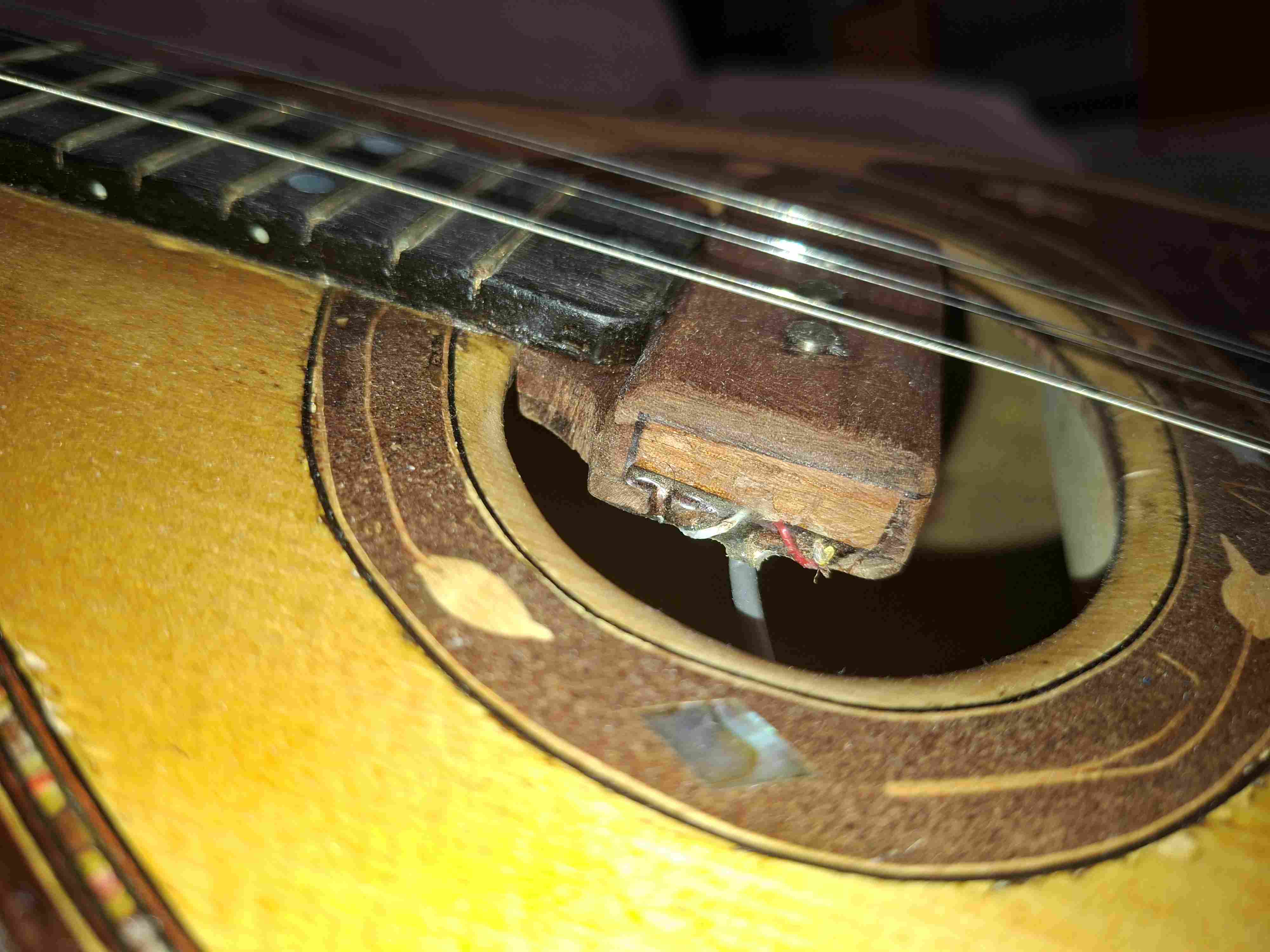

Ο μαγνήτης δοκιμάστηκε σε ένα ενισχυτή marshall ηλεκτρικής κιθάρας του γιού μου. Σε σχέση με τους μαγνήτες της ηλεκτρικής του γιού μου η στάθμη του μαγνήτη μου είναι πιο χαμηλή αλλά παίζει κανονικά, σε χαμηλότερη όμως ένταση. Οι μαγνήτες όμως του γιου είναι από 4 έως 5.000 ΩΜ, οπότε δικαιολογείται. Ο ήχος μπορεί να ρυθμιστεί από τον ενισχυτή από τελείως ηλεκτρικό (χιώτικο) έως και αρκετά κοντά σε φυσικό. Στην εκδήλωση που παίξαμε, κάποιος που παίζει χρόνια μπουζούκι ηλεκτρικά (τετράχορδο) μου είπε πως ο μαγνήτης μου είναι πολύ πρίμος αλλά αυτός παίζει τετράχορδο οπότε μπορεί από εκεί να του ακούγεται η διαφορά καθώς το δικό μου είναι προπολεμικού στυλ με τσάκιση στο καπάκι.
Να συμπληρώσω, πως το τελικό φινίρισμα μετά από τριψίματα έγινε με γομαλάκα.
