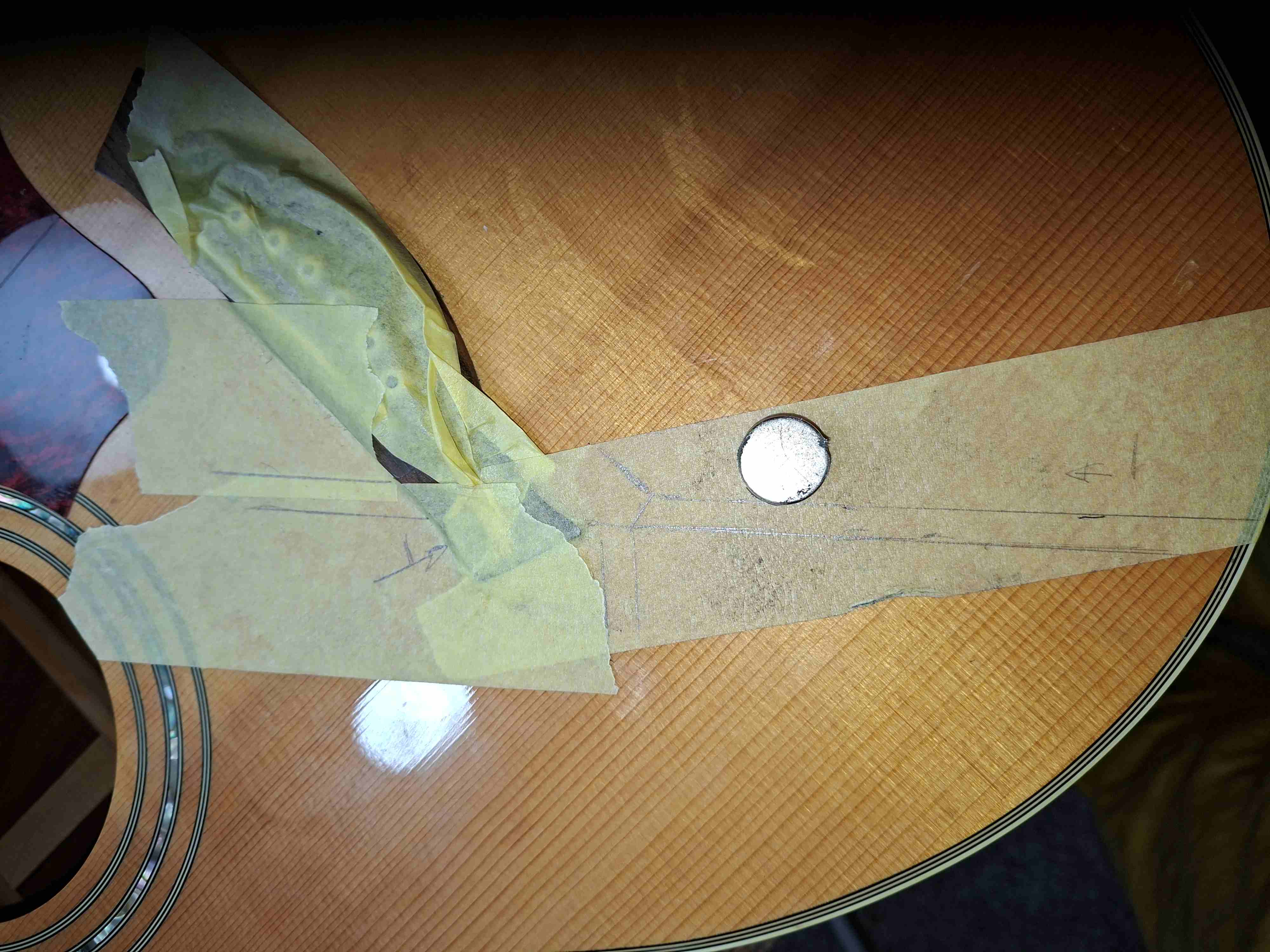

Το τελευταίο τρίμηνο λόγω φόρτου εργασίας και άλλων προσωπικών δεν κατεβαίνω στο εργαστήριο παρά ελάχιστα.
Το λίγο που κατέβαινα ήταν να φτιάξω έναν χειροποίητο μαγνήτη για μπουζούκι και μικροπισκευές, βελτιώσεις και σεταρίσματα σε παλιές κατασκυές. Εκτός από αυτά έπιασα και μία ακουστική  harley benton που είχε ξεκολλήσει καμάρι και είχε ένα μικρό σκίσιμο στο καπάκι. Το ανεβάζω εδώ μιας και δοκίμασα μία μέθοδο πρώτη φορά. Αφού δεν έχω πρόσβαση να κάνω την κόλληση όπως πρέπει σκέφτηκα να βρω την ακριβή θέση του καμαριού για να μπορέσω με μικρές τρύπεςνα σφίξω το καμάρι με πετονιά (αρχική σκέψη). Το ξεκόλλημα είναι γύρω στις 15 πόντους και θέλει καλή κόλληση. Το έκανα με δυο ισχυρούς μαγνήτες και ''περπάτησα'' το καμάρι κατά μήκος από τις δυο μεριές και σημείωσα το καμάρωμα πάνω στο καπάκι. Αφού λοιπόν σημάδεψα το καμάρι κόλλησα το σχίσιμο και τώρα σκέφτομαι το τρόπο που θα κολλήσω το καπάκι. Θα δοκιμάσω να χρησιμοποιήσω σφιγκτήρα για γέφυρα κιθάρας αφού κάνω πρώτα μια υποδοχή για να κάθεται στο καμάρι.

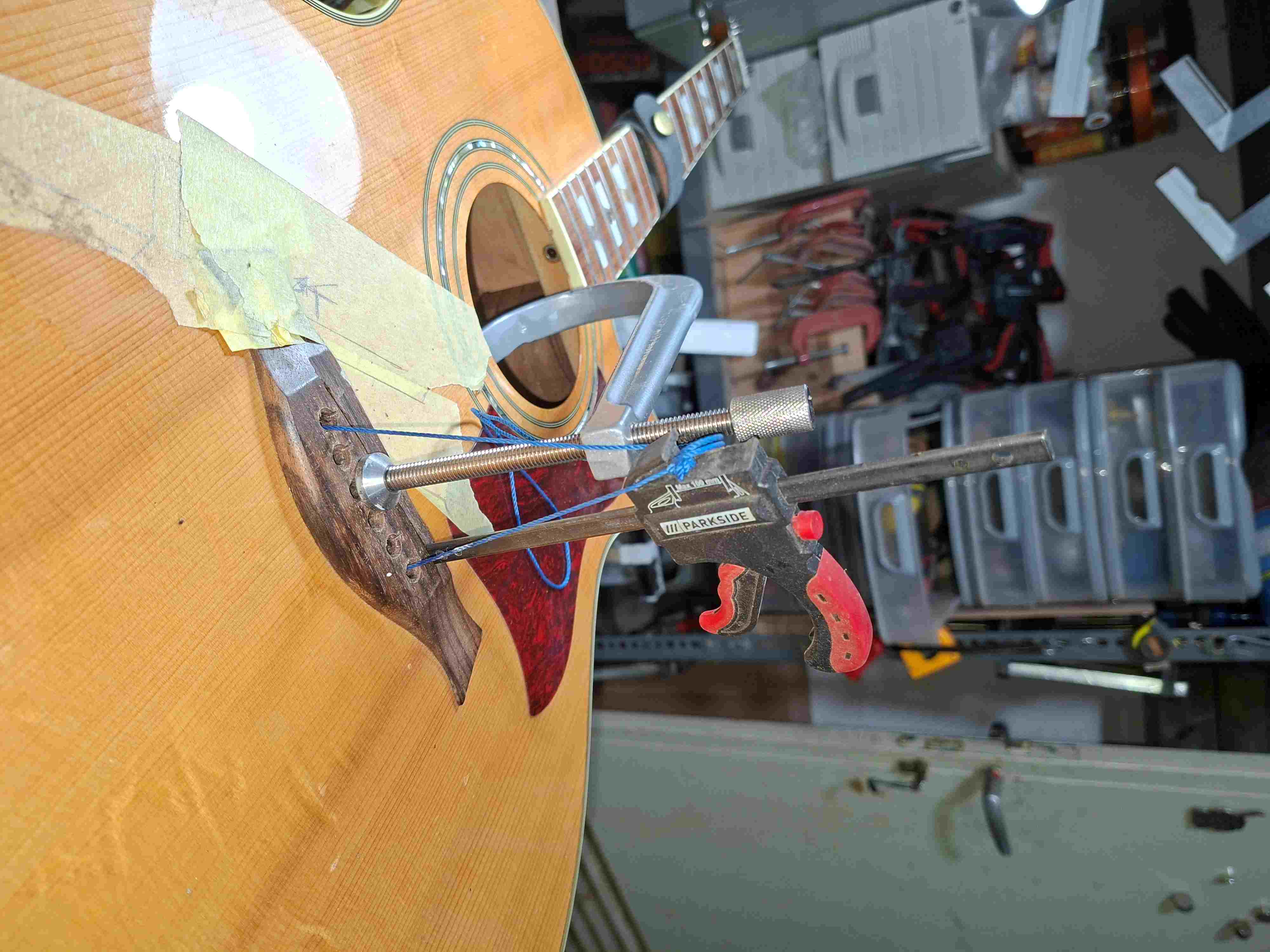

Προχωρησε η επισκευη της  κιθαρας.
Εφτιαξα μια πατεντουλα για τους σφιγκτηρες. Ενα μικρο τακακι  με κοψιμο για να κουμπωνει στο καμαρι. Το κολλησα με διπλης οψης στον σφιγκτηρα στη γωνια κλισης που ειχε το καμαρι και αφου εβαλα κολλα με το πινελακι στο καμαρι το εσφιξα. Συνολικα 3 σφιγκτηρες. Σημερα κολλησα και ενισχυση  στο κολλημενο σχισιμο με ισχυρους μαγνητες. Μαλλον θα βαλω και μια μικρη  στο καμαρι μετα. Θα δουμε..

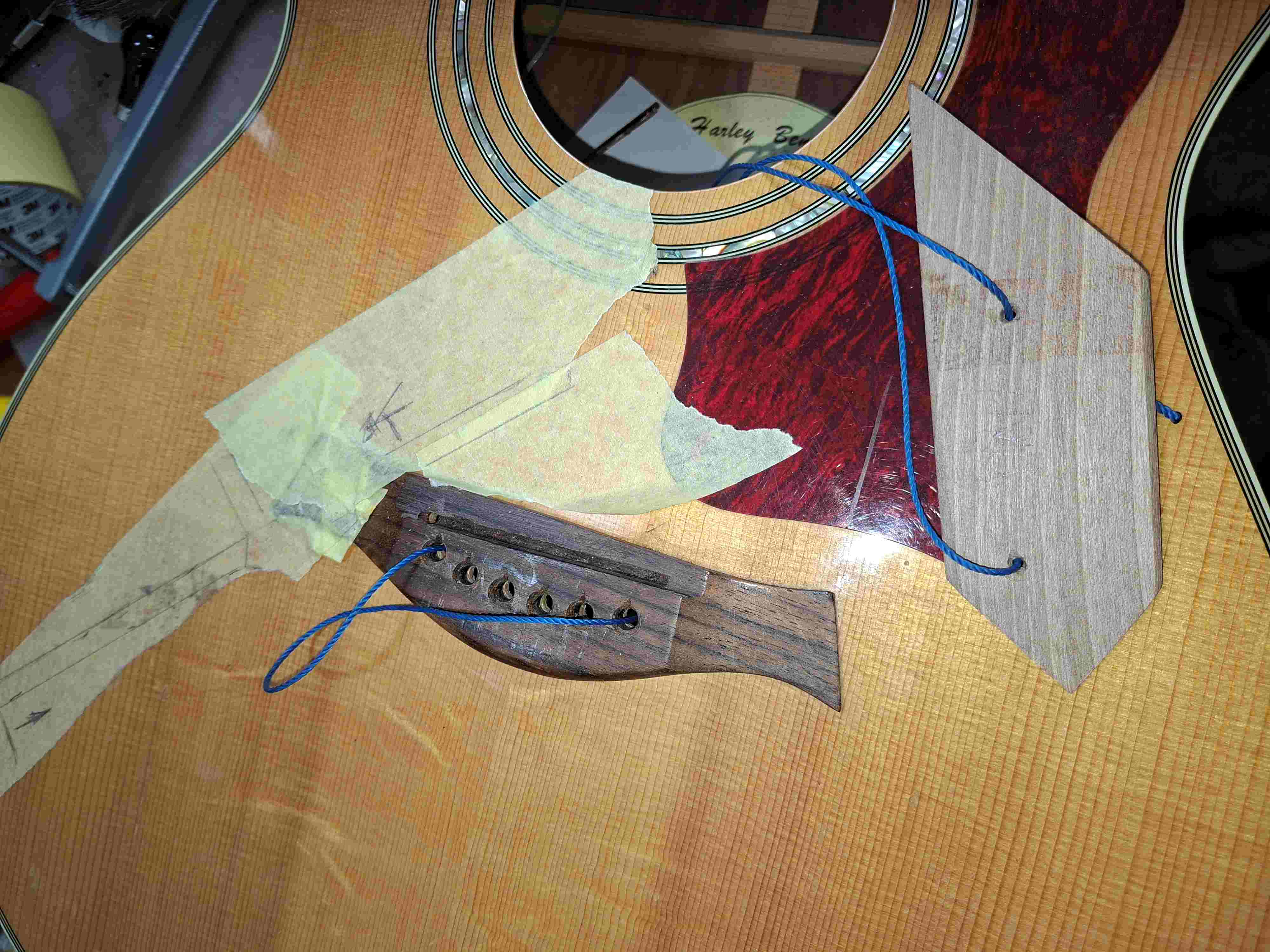

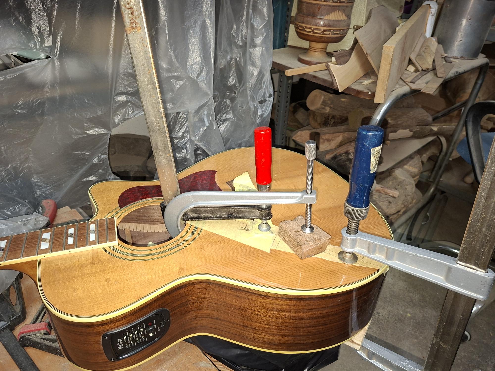

Επισκευή ακουστικής συνέχεια...
Αφού κόλλησα και μία ενίσχυση από έλατο εσωτερικά στο σχίσιμο, ήρθε η ώρα να ενισχύσω και την ταλαιπωρημένη πλάκα κάτω από τον καβαλάρη. Αφού είχα είχα σημαδέψει όπως ανέφερα πιο πάνω την θέση των καμαριών έφτιαξα πατρόν από χαρτόνι στο μέγεθος της πλάκας. Έκοψα ένα κομμάτι καρυδιά στα 3 περίπου χιλιοστά για να ενισχύσω την θέση του καβαλάρη. Κρίθηκε απαραίτητο καθώς το καπάκι είχε σηκωθεί λίγο με το ξεκόλλημα του καμαριού.
Σημάδεψα τις υπαρχουσες 2 ακρινές τρύπες πέρασα σπάγκο και το σήκωσα στη σωστή θέση. Έβαλα κόλλα, το έφερα στη θέση του και έσφιξα με σφιγκτήρα γέφυρας. Συν τις άλλοις τέντωσα και του σπάγκους για επιπλέον σιγουριά.
