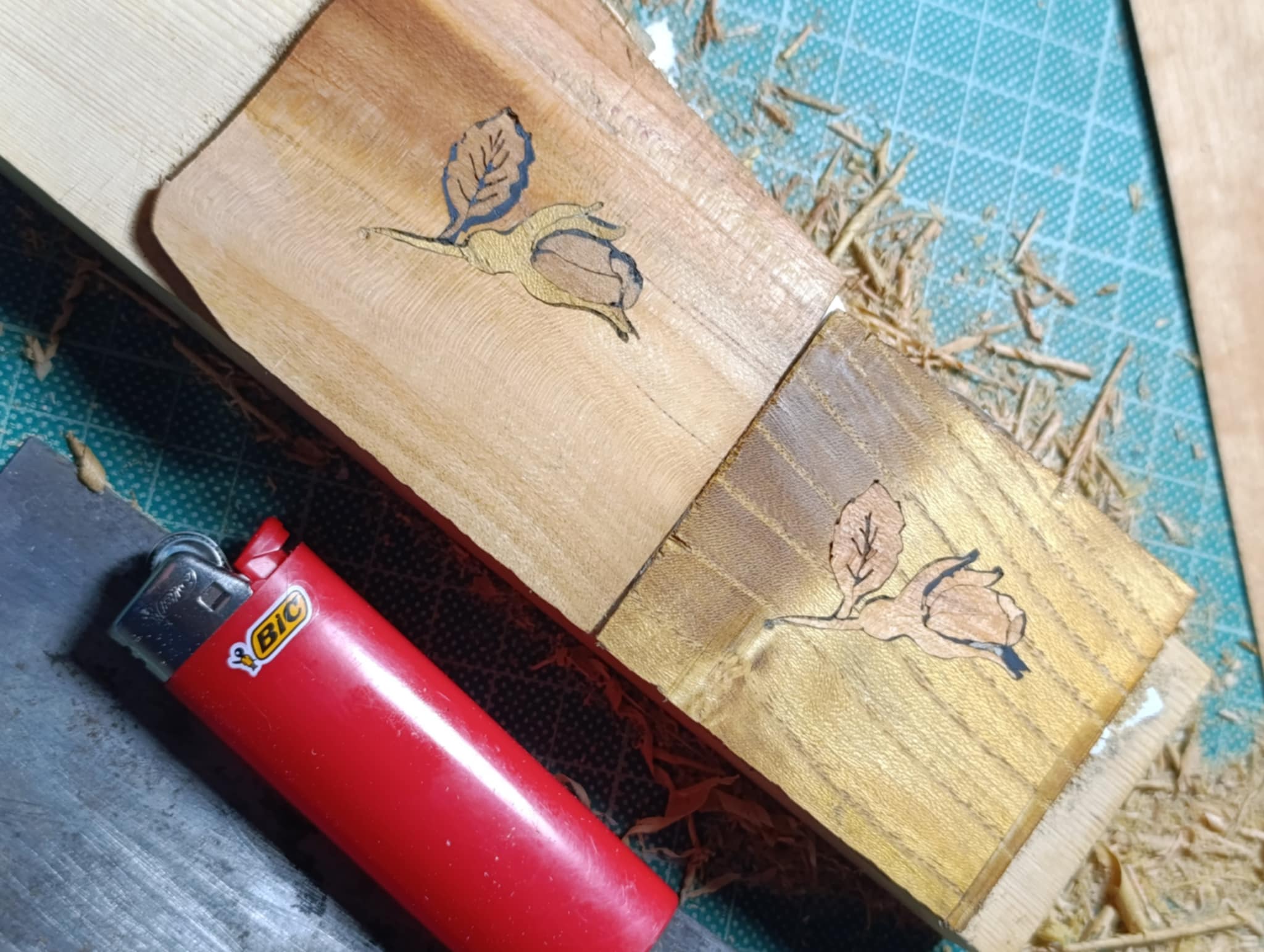

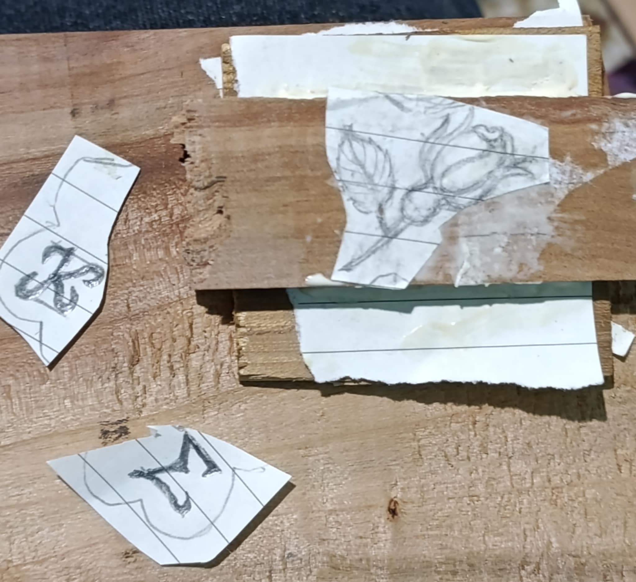

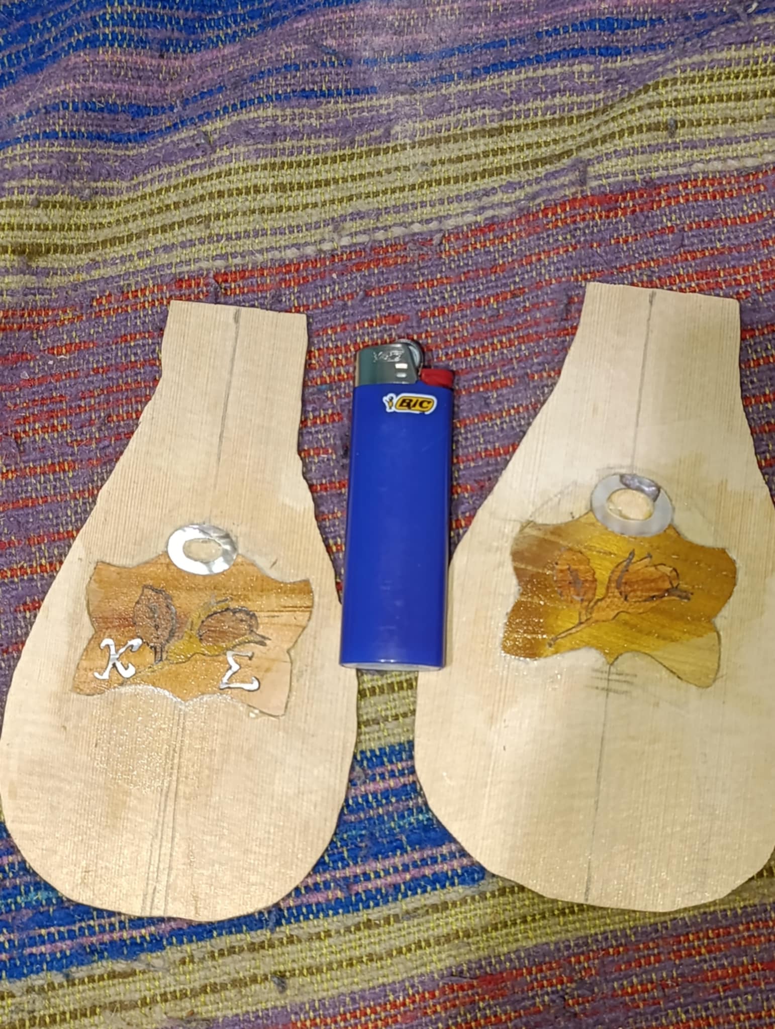

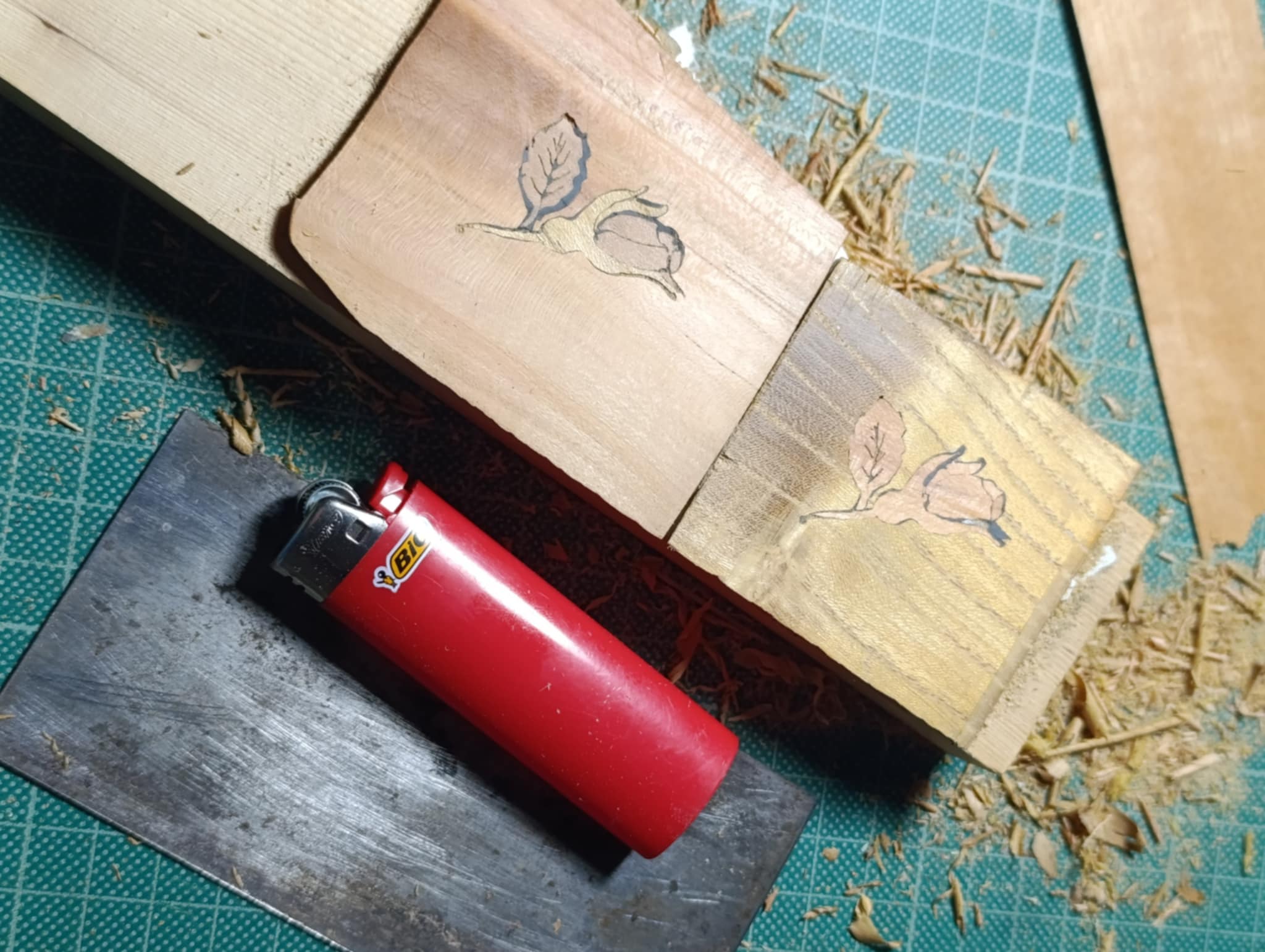

Προσπάθεια κατασκευής φιγούρας από ξυλόφυλλα πάχους η αχλαδιά 6 χιλιοστά, η κορομηλιά 4-5 χιλιοστά και μουριά περίπου 3 χιλιοστά, τα κόλλησα ενδιάμεσα με χαρτί και rakoll κόλλα κίτρινη για σκελετά, για να ξεκολλήσουν έπειτα, και επειδή ήταν αργάμηση δεν τα επεξεργάστηκα να τα κατεβάσω στα 2-2,5 χιλιοστά το καθένα έτσι ώστε να γίνει το κόψιμο με την σέγα χειρός πιο βουτυράτο, και έτσι έκοβα στον γάμο του Καραγκιόζη ανάμιση πόντο. με αποτέλεσμα που βλέπετε, ΘΑ ΤΗΝ ΧΡΗΣΙΜΟΠΟΙΉΣΩ ΟΜΩΣ!, βέβαια το πάθημα άραγες θα γίνει μάθημα; τιπ, όταν κόβουμε με σέγα είτε ηλεκτρική είτε χειρός, χρησιμοποιούμαι ΠΑΝΤΑ κερί! για να λιπαίνουμε τα λεπίδια, :021:

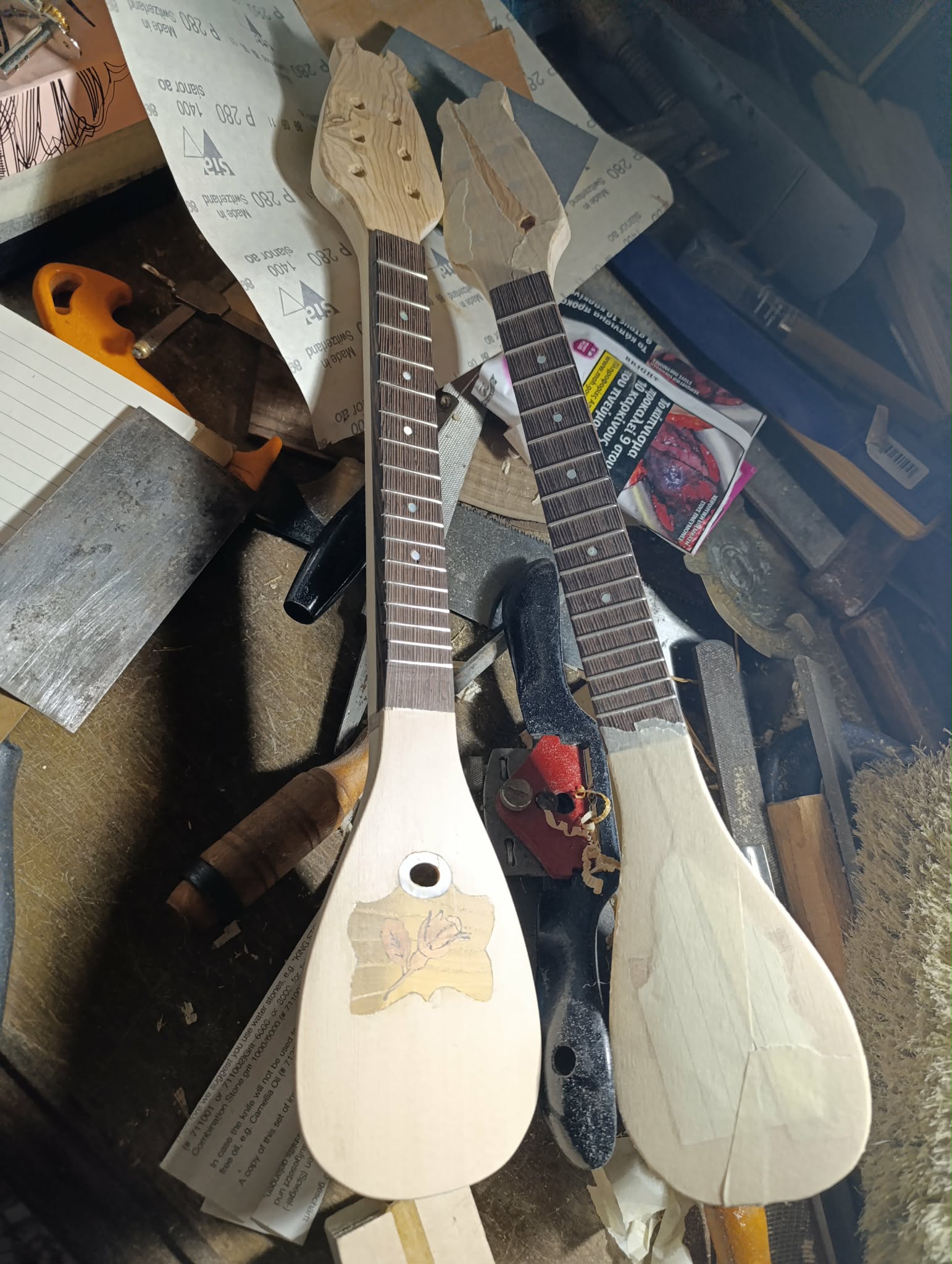

Προχωράει το έργο. Θα ρίξουμε και τις γενιές μας όπου να είναι.

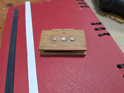

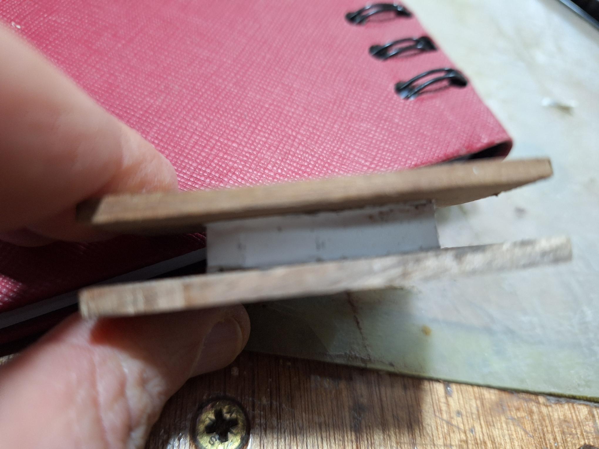

Γεια σου Νικολα που τα φτιαχνεις και δυο δυο.
Εγω παντως εχω πηξει ασχημα με την δουλεια κσι δεν κατεβαινω στο εργαδτηριο.
Το τελευταιο μου μεγαλεπηβολο επιχειρημα εινσι η κατασκευη χειροποιητου μαγνητη μπουζουκιου. Ανεβαζω 2 φωτογραφιες ετδι προχειρα μα θα ανοιξω νεο θεμα με λεπτομερειες.

Αντε! τελειώνουμε παιδιάαααααα, σώπα όπου νάναι θα σημάνουν οι μπαγλαμάδεεεες. ωχουυυυυ βαγγελίστρα μου! μπυρα
Απ: Φωτογραφίες και Βίντεο από Εργαστήρια : 2026
« Απάντηση #38 στις: Απριλίου 01, 2026, 08:16:04 μμ »
Μπράβο Νικόλα!
Σπεσιαλε!
