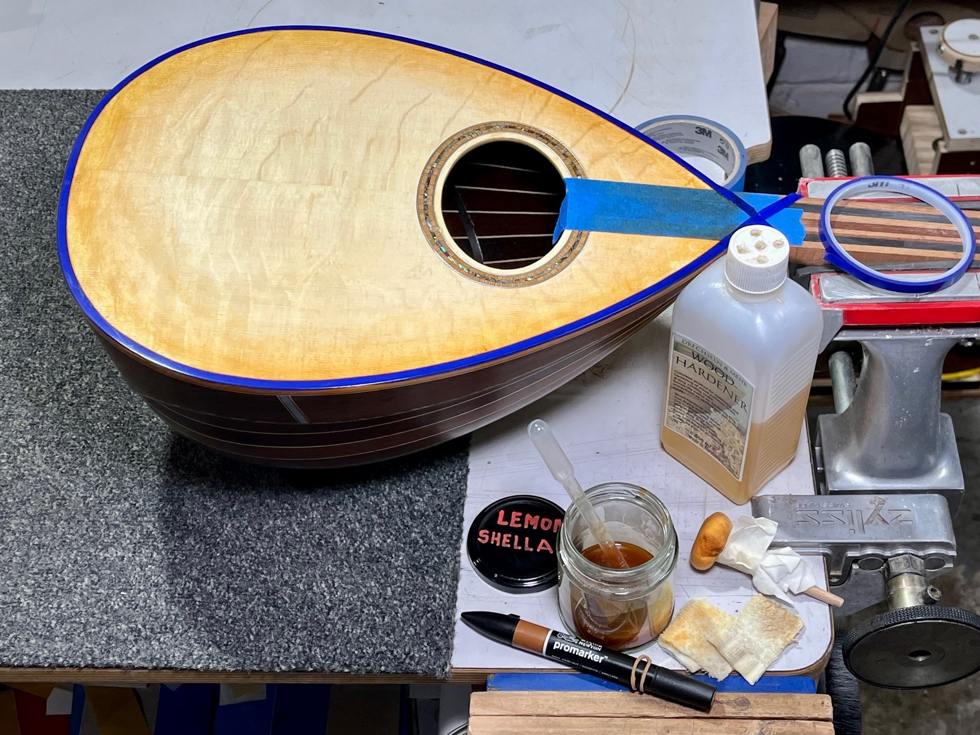

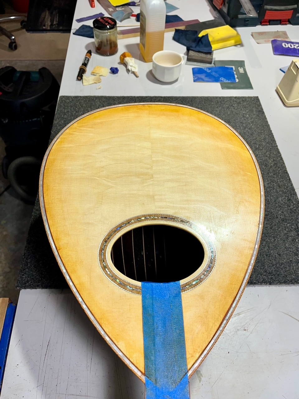

Επιχειρήθηκε και μια χρωματική κατεργασία τύπου «sunburst», αρκετά διακριτική πιστεύω, που παραμένει διάφανη και δεν κρύβει τη δομή του ξύλου του καπακιού (που είναι έλατο bear-claw από τις Ιταλικές Άλπεις).
Βασίστηκε σε χρωματισμένη γομαλάκα (lemon shellac) και στη βοήθεια μαρκαδόρου οινοπνεύματος. Καλό ρόλο έπαιξε και ένα άχρωμο «αστάρι» οινοπνεύματος που χρησιμοποιώ τα τελευταία χρόνια.

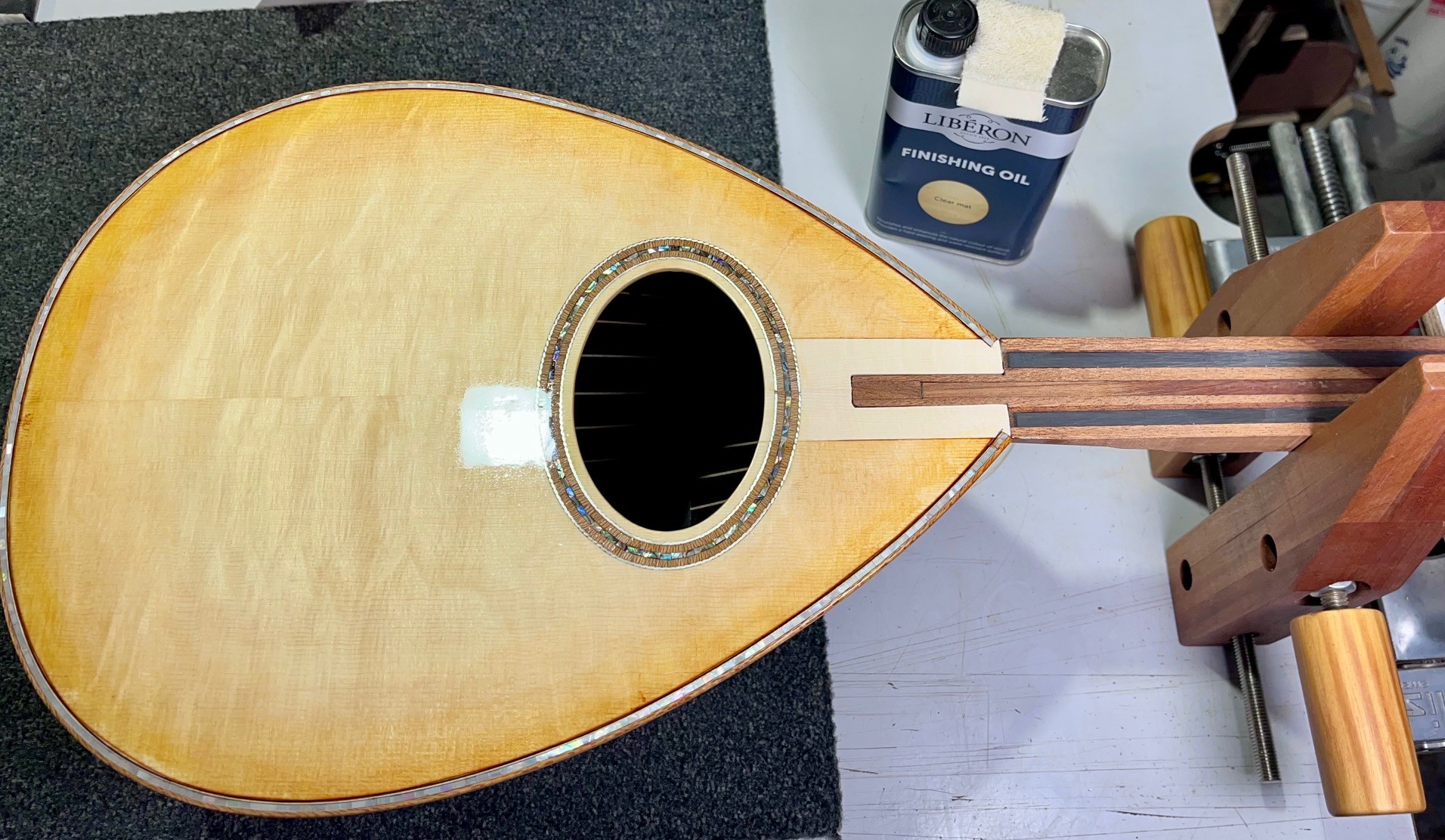

Μερικά πρώτα χέρια Finishing Oil…

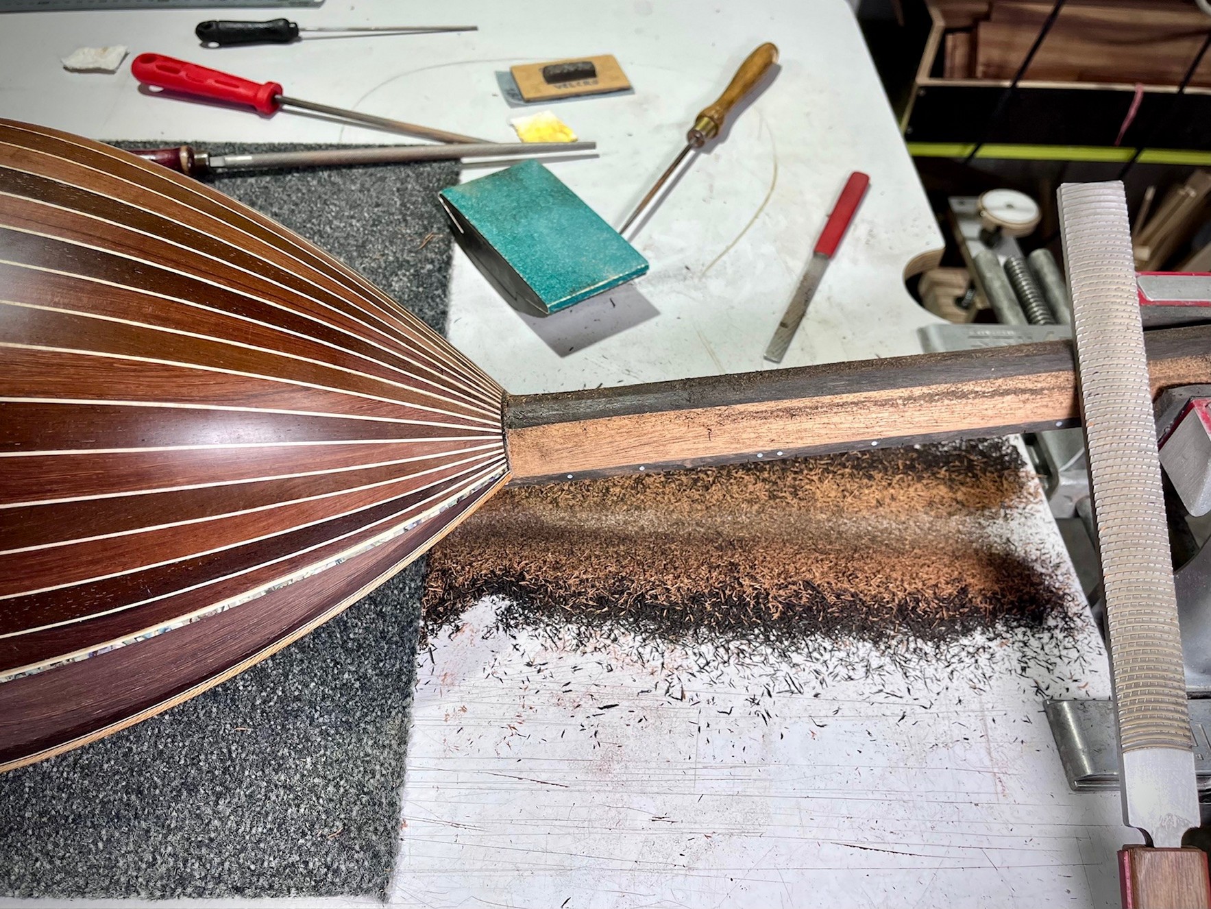

Κατεργασία του μάνικου μετά την κόλληση της ταστιέρας με ζεστή ζωική κόλλα (hide glue).

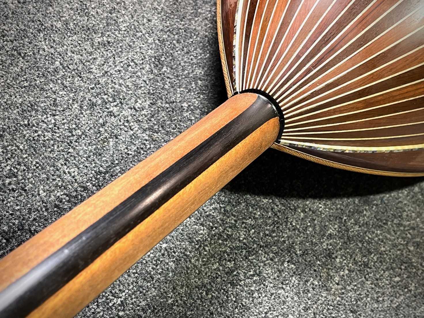

Η μαύρη λωρίδα που διακρίνεται είναι μια «φλούδα» από έβενο που προστέθηκε για να διορθώσει τη γκάφα που είχα κάνει στην αρχική κατεργασία του μαονιού και έφαγα 3 χιλιοστά περισσότερα!
Ομολογώ ότι το μάνικο με την εβένινη διόρθωση μ’ αρέσει! Ίσως το υιοθετήσω αυτό το λάθος...
Η επιφάνεια των ξύλων στις φωτο έχουν ένα απλό αστάρωμα οινοπνεύματος

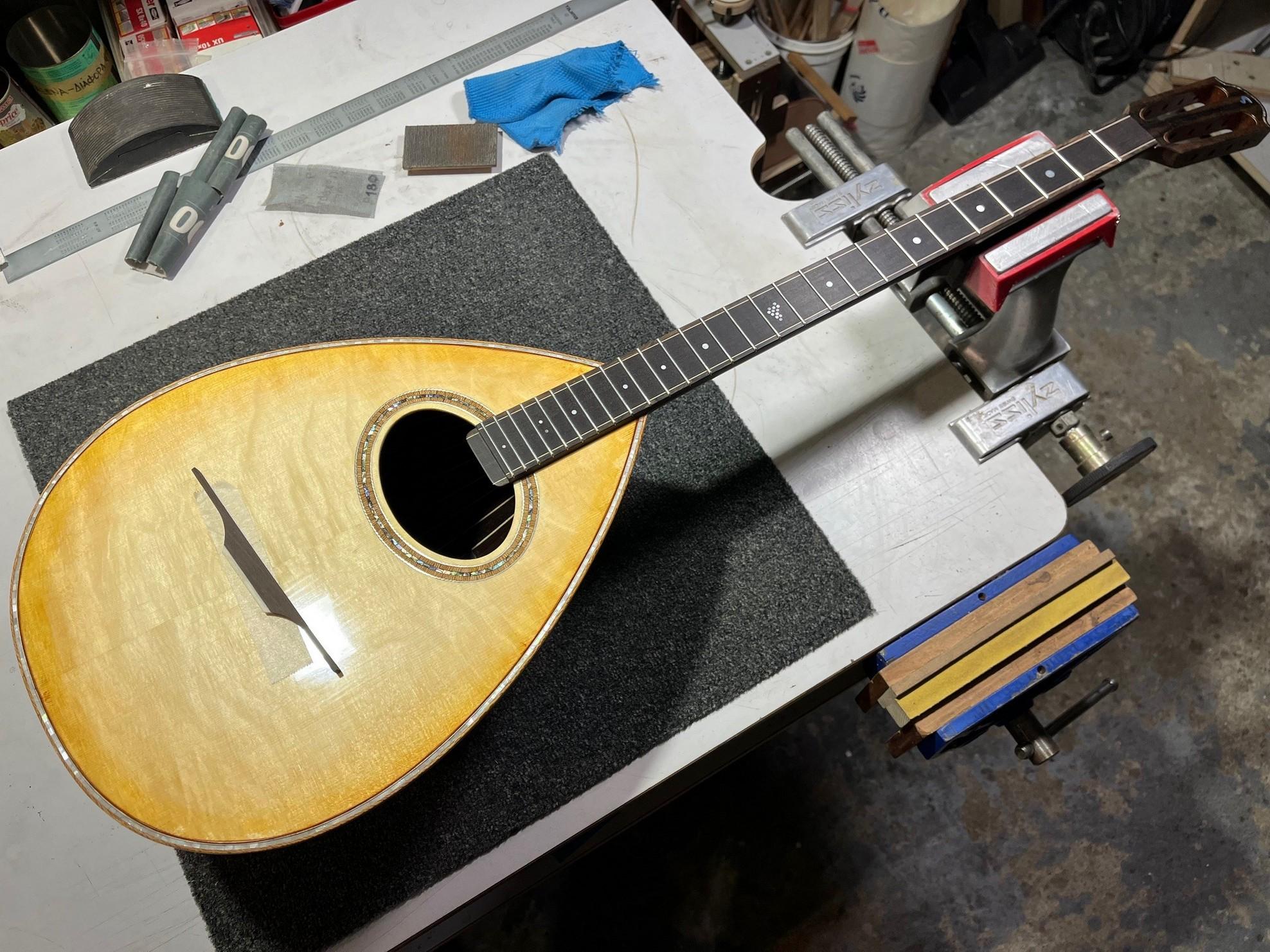

Έγινε και ο πρώτος καβαλάρης (από Βραζιλιάνικο παλίσσανδρο παρακαλώ)
Το όργανο δε θ’ αργήσει να τελειώσει.
