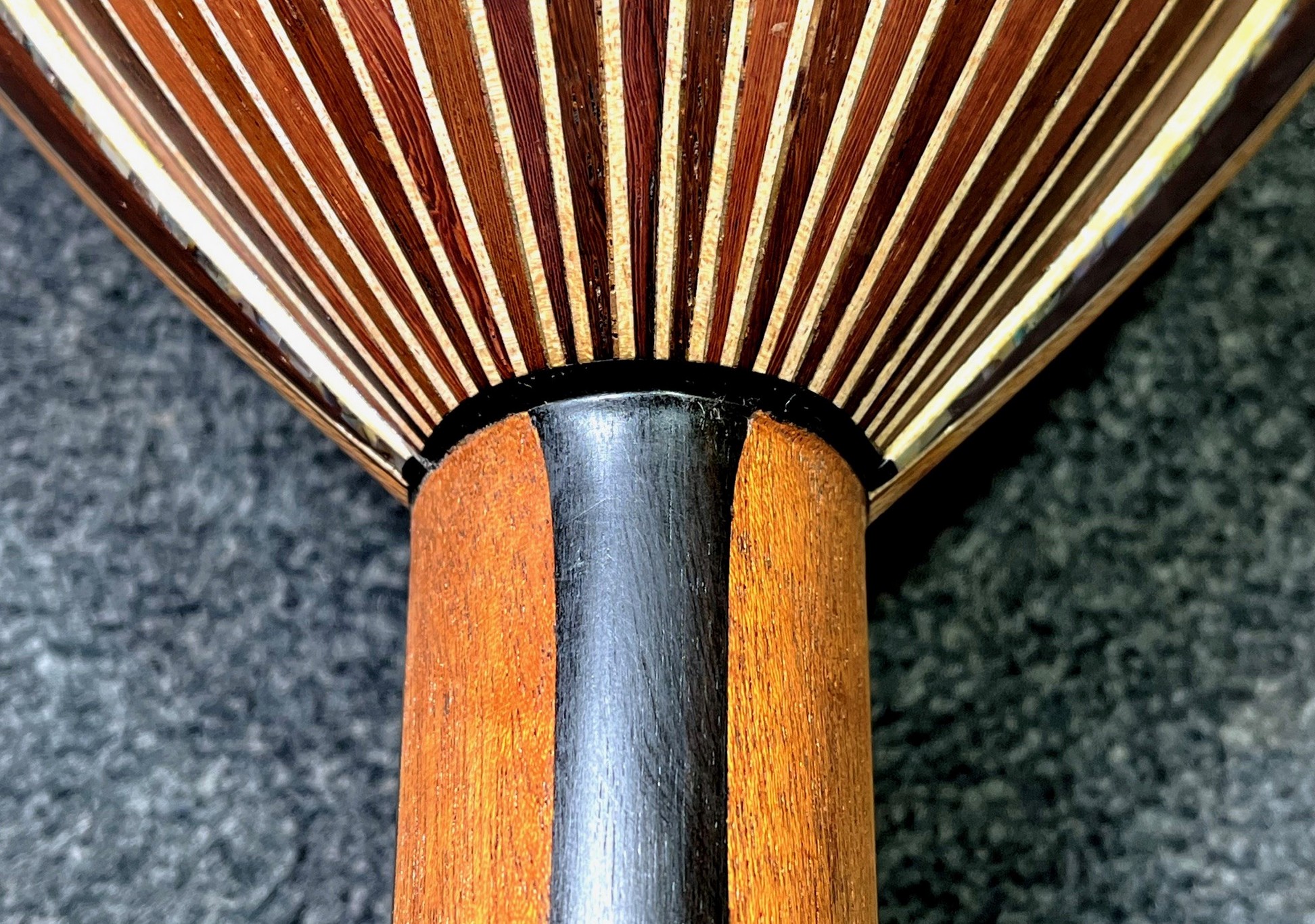

Κατεργασία του μάνικου μετά την κόλληση της ταστιέρας με ζεστή ζωική κόλλα (hide glue).
Η μαύρη λωρίδα που διακρίνεται είναι μια «φλούδα» από έβενο που προστέθηκε για να διορθώσει τη γκάφα που είχα κάνει στην αρχική κατεργασία του μαονιού και έφαγα 3 χιλιοστά περισσότερα!
Ομολογώ ότι το μάνικο με την εβένινη διόρθωση μ’ αρέσει! Ίσως το υιοθετήσω αυτό το λάθος...
Η επιφάνεια των ξύλων στις φωτο έχουν ένα απλό αστάρωμα οινοπνεύματος
