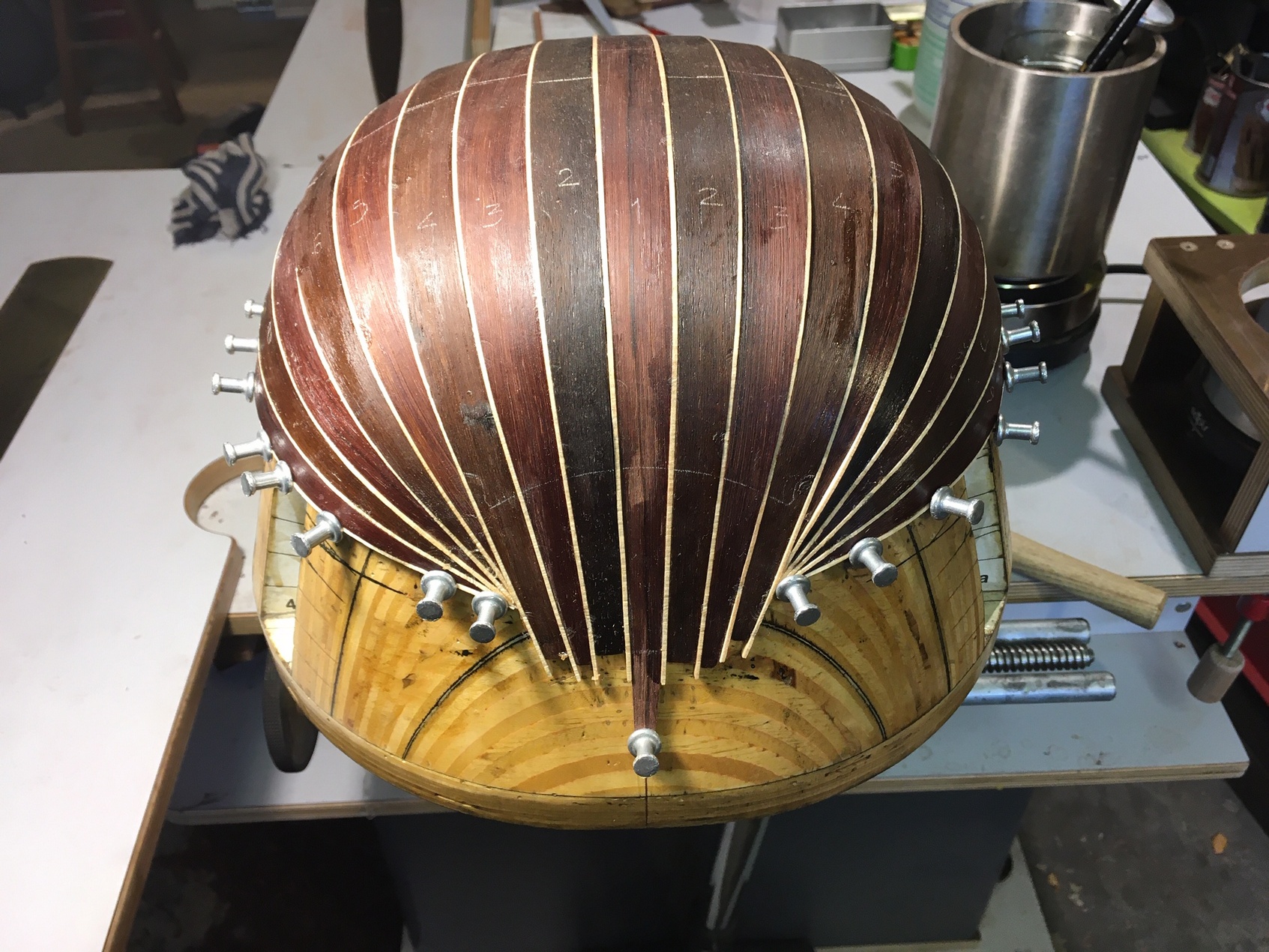

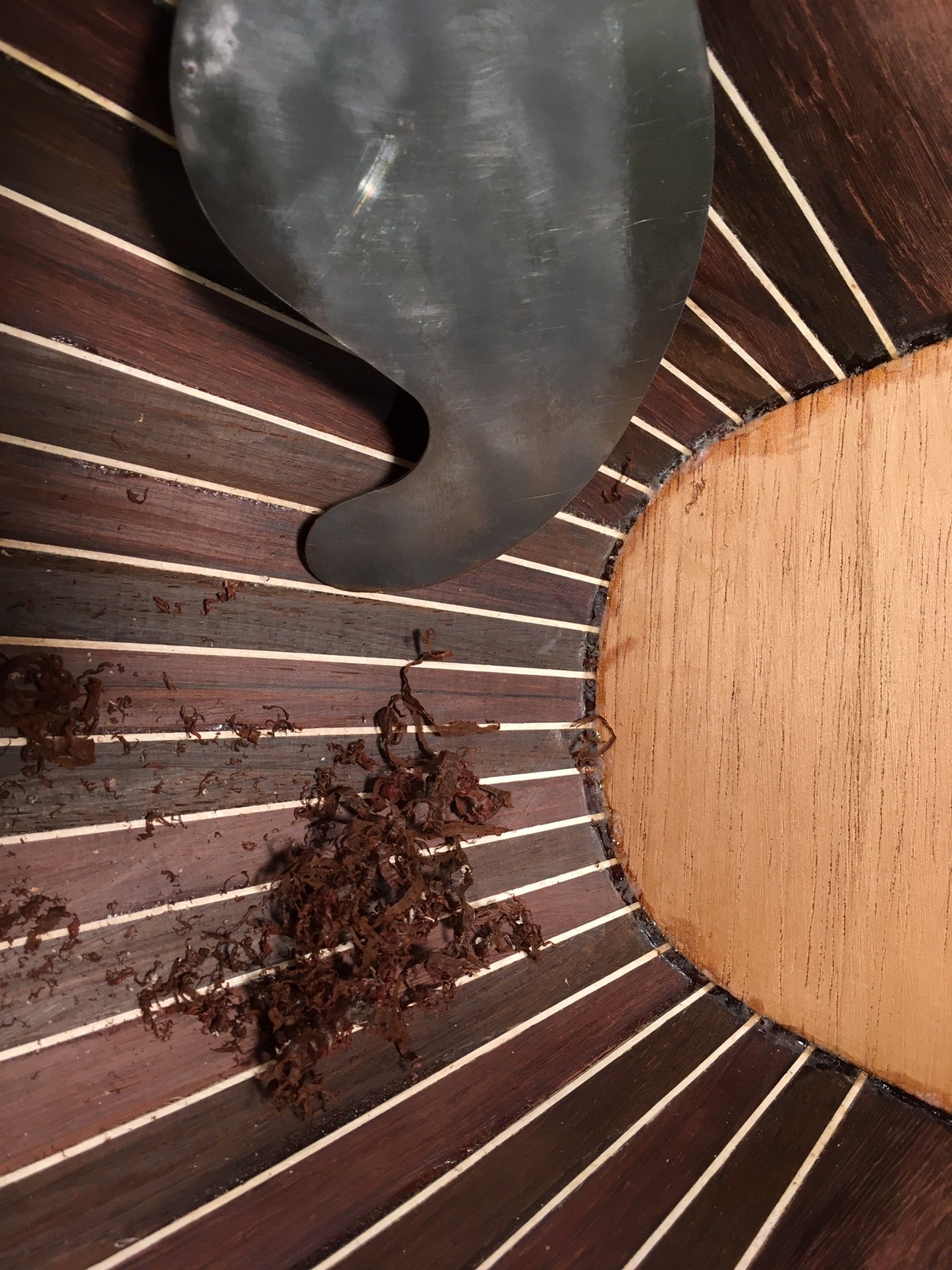

Έγραφα εδώ http://www.luthier.gr/index.php?topic=4023.msg75224#msg75224 τον Ιούλιο του 2020:

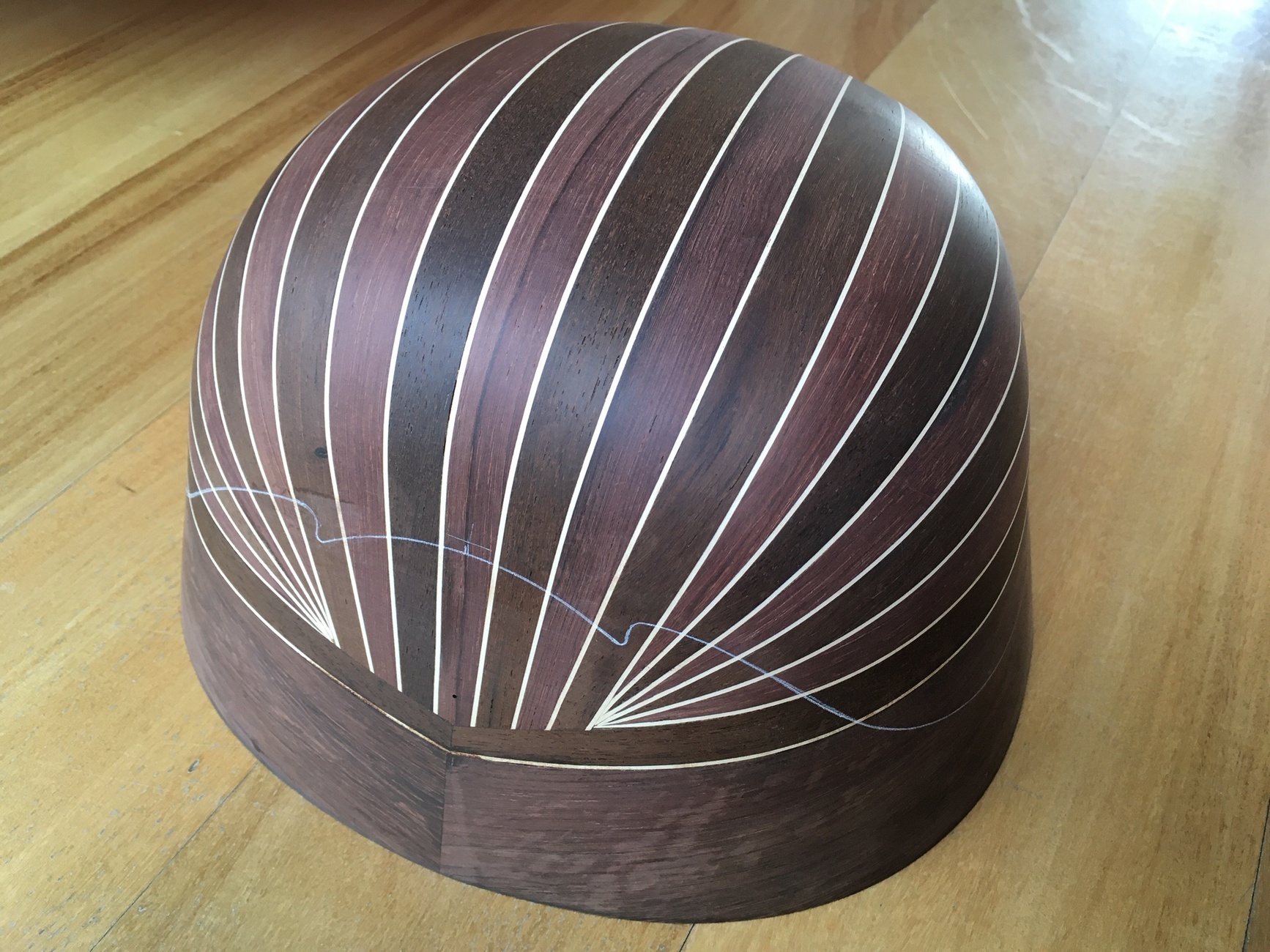

Έκλεισε κι ένα σκάφος ακόμα, αυτή τη φορά από παλίσανδρο Μαδαγασκάρης και φιλετάκια σφενδάμι.
Κάπως βαρύς για παλίσανδρος ο Μαδαγασκάρης (0,9 gr/cm3) και μάλλον δύσκολο ξύλο στο δούλεμά του. Και αρκετά λιπαρό για να «βουλώνει» τα γυαλόχαρτα· στομώνει τα εργαλεία, το κύρτωμα δεν γίνεται εύκολα και θέλει συνεχή ύγρανση γιατί τσακίζει.
Αλλά πολύ εύηχο ξύλο -καμπάνα- και η εμφάνισή του μ’ έχει κερδίσει. Χαλάλι οι ταλαιπωρίες…

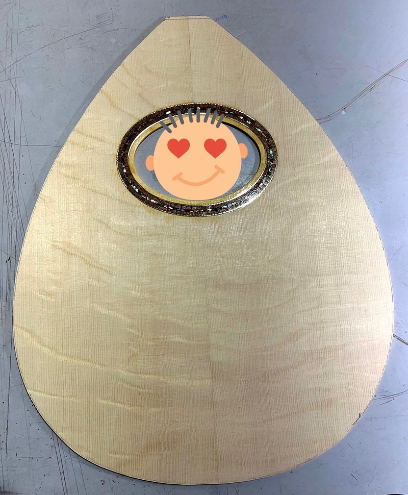

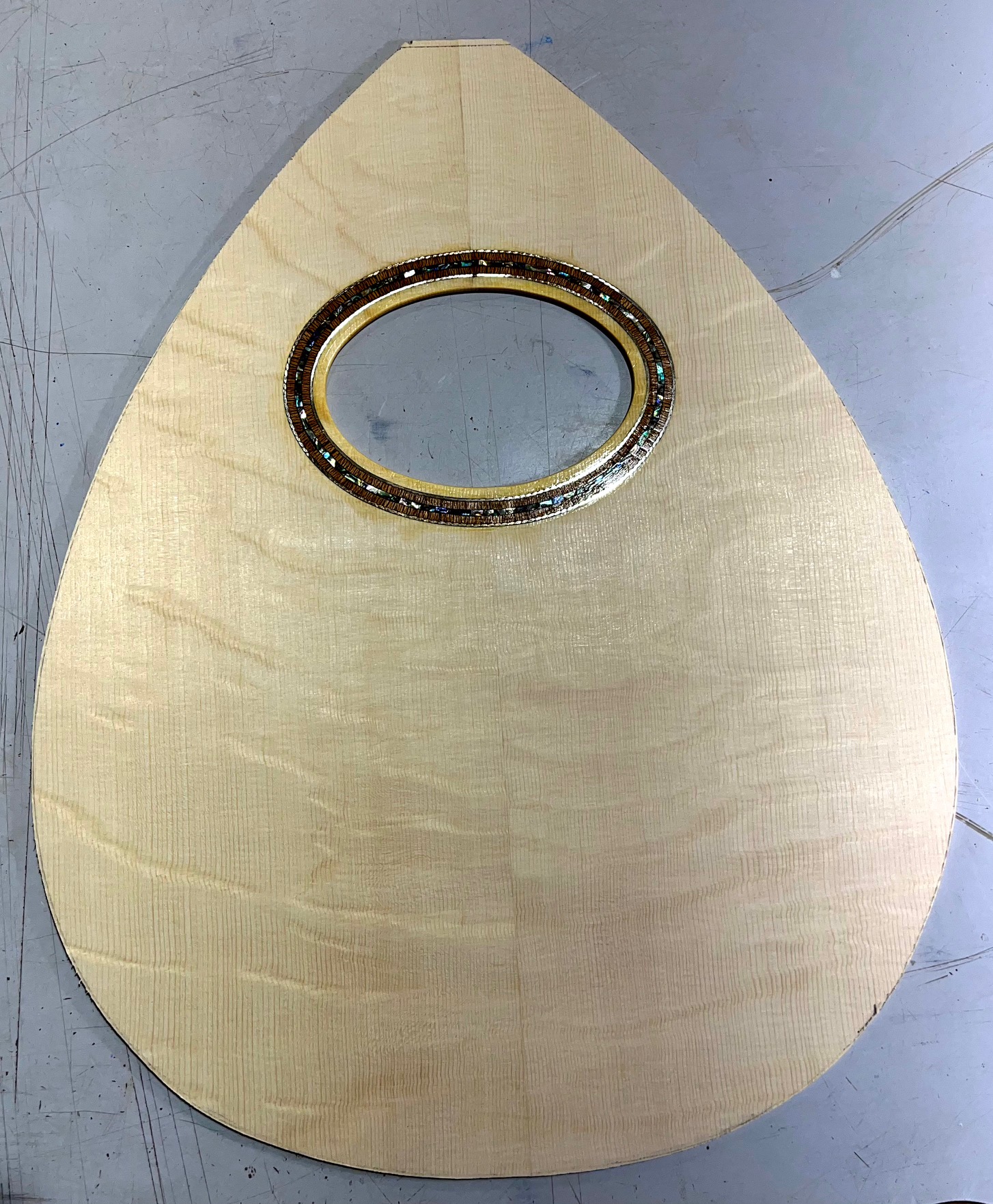

Το καπάκι του θα είναι ευρωπαϊκό έλατο από τις ιταλικές Άλπεις. Αρκουδογρατσουνισμένο (bear-claw)
Απ: Το μπουζούκι του κιθαρίστα νο 9, σε οκτάχορδο
« Απάντηση #3 στις: Νοεμβρίου 21, 2025, 05:38:56 μμ »

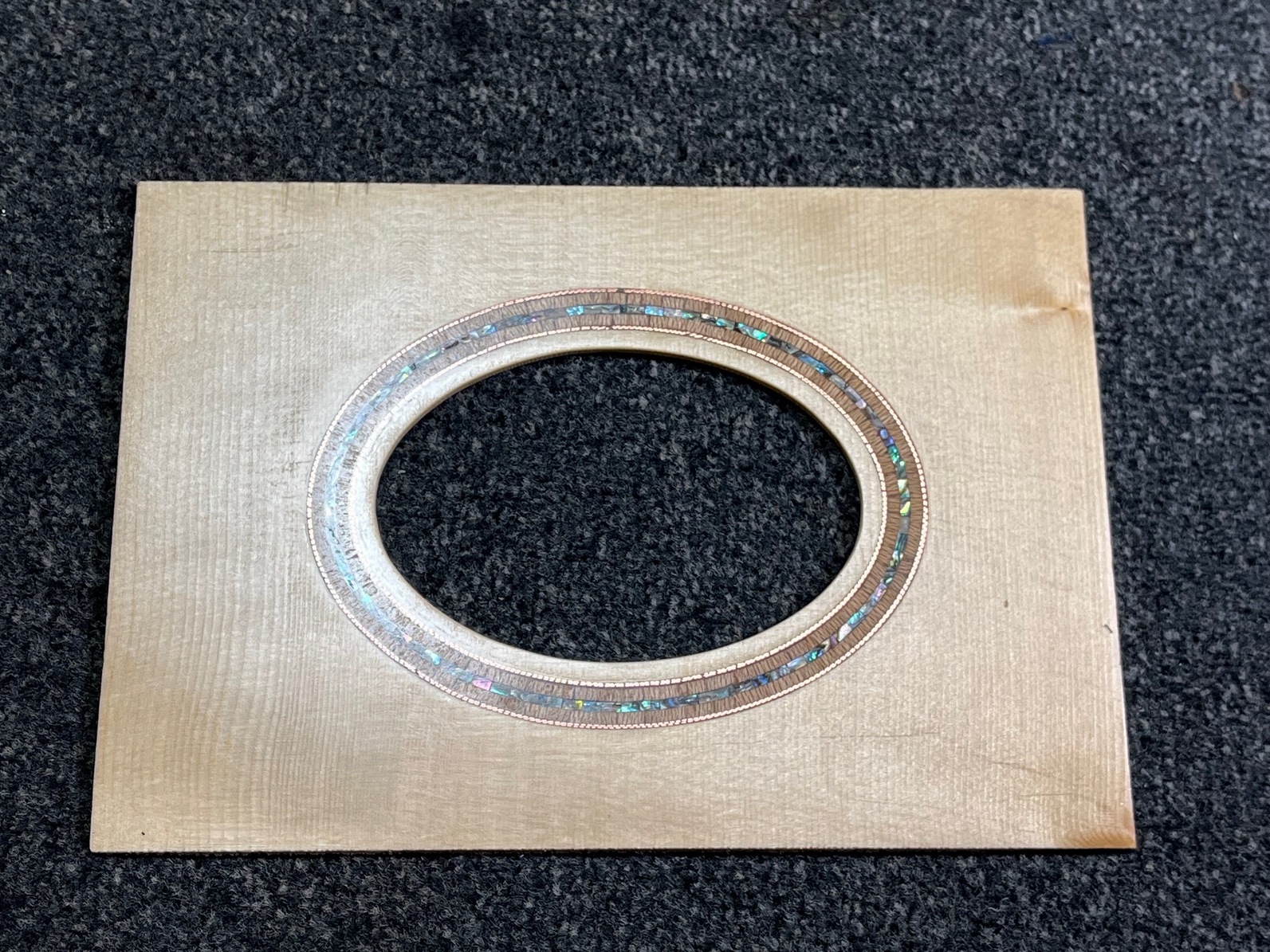

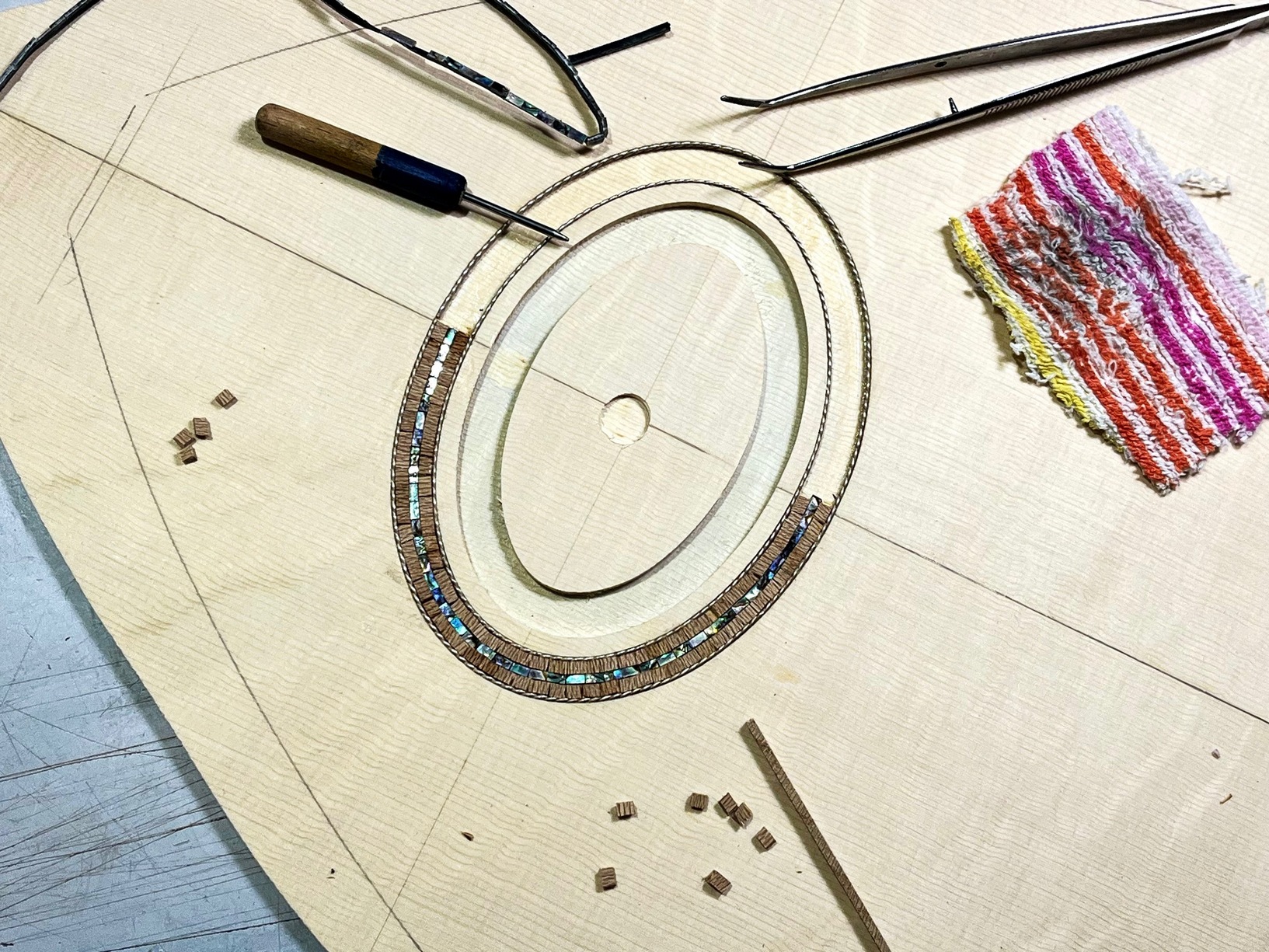

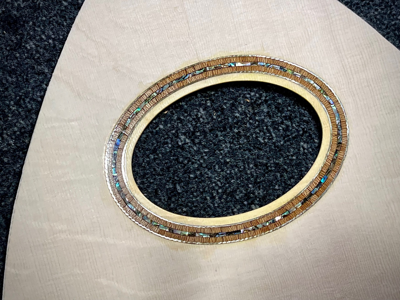

Η ροζέτα ορέχτηκε ασήμι και ξυλο-ψηφιδο δουλειά και όστρακο. Έτσι κι έγινε.

Προηγήθηκε και ένα δείγμα ροζέτας με χαλκό, έτσι για εξοικείωση

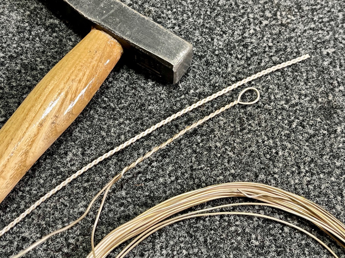

Στέργιο πανέμορφο.
Το ασήμι είναι σύρμα που το έβαλες κάθετα στην επιφάνεια του καπακιού (ας πουμε καρφωτά);
Κι όπως έλεγε κι ο Τσιτάνης ''απόψε το μπουζούκι σου θα στο μαλαματώσω'' ε;
https://www.youtube.com/watch?v=4jM8nJfSctY
« Απάντηση #7 στις: Νοεμβρίου 22, 2025, 12:29:45 πμ »
Στέργιο πανέμορφο.
Σ' ευχαριστω Δημήτρη!
Το ασήμι είναι καθαρό, σε μορφή σύρματος διαμέτρου 0,8 mm που έχει τυλιχτεί διπλό με τη βοήθεια δράπανου.
Στη φωτο έχω κάνει το τύλιγμα πρόχειρα με το χέρι για ενδεικτικούς λόγους, γι' αυτό και δεν έχει κανονικότητα.
Ακολουθεί ελαφριά και μεθοδική σφυρηλασία που του δίνει τη μορφή που -δεν φαίνεται και τόσο καλά, αλλα είναι πλακέ.
Επειδή το μέταλλο σκληραίνει από τη σφυρηλασία και δεν δουλεύεται πλέον εύκολα, χρειάζεται ένα φλόγισμα (με απλό φλόγιστρο) που επαναφέρει τη μαλακότητα του ασημιού.
Έτσι, κολλιέται όρθιο χωρίς πρόβλημα στην περίμετρο της ροζέτας με (κυανοακρυλική ας πούμε) κόλλα, φροντίζοντας να εξέχει μερικά δέκατα πάνω από την επιφάνεια του καπακιού. Το περίσσιο υλικό απομακρύνεται με τη βοήθεια καλο-ακονισμένης ξύστρας που ταυτόχρονα γυαλίζει αυτό που απομένει!
Την ίδια διαδικασία έχω ακολουθήσει και για την εκδοχή με χαλκό, όπου έβαλα τριπλό σύρμα 0,5 mm με παρόμοιο οπτικό αποτέλεσμα.

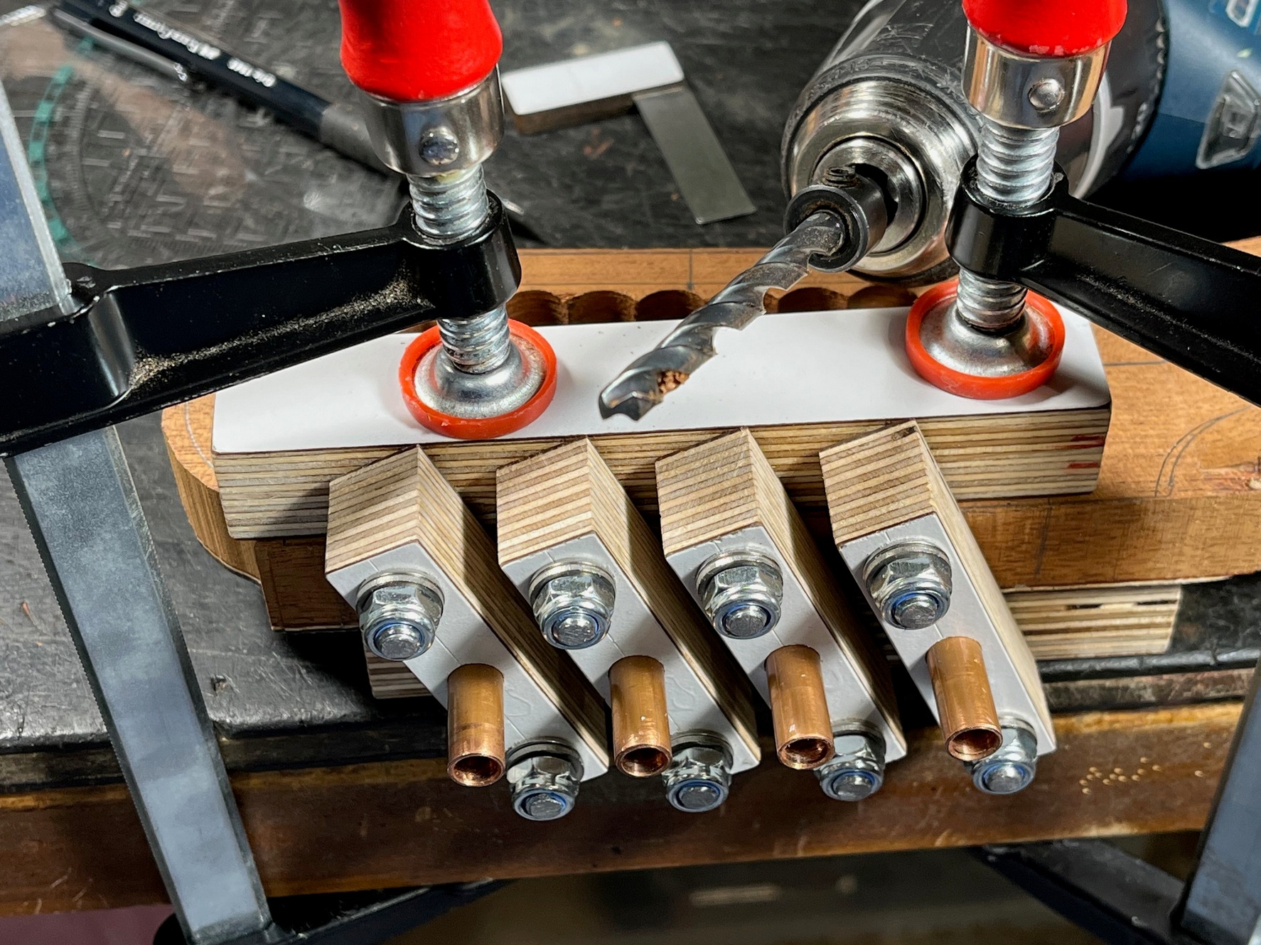

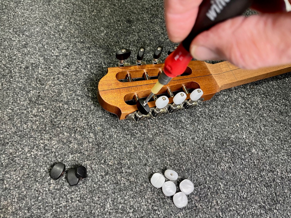

Χρειάστηκε να φτιαχτεί κι ένα καλούπι για τρύπημα κλειδιών με τέσσερις τρύπες.
Αλλάχτηκαν και τα κουμπιά των κλειδιών με εβένινα.

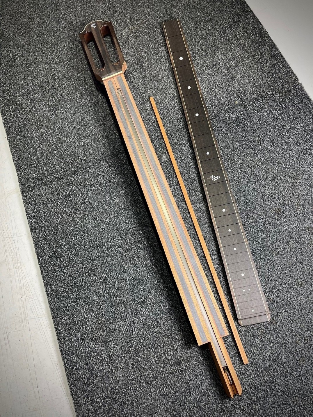

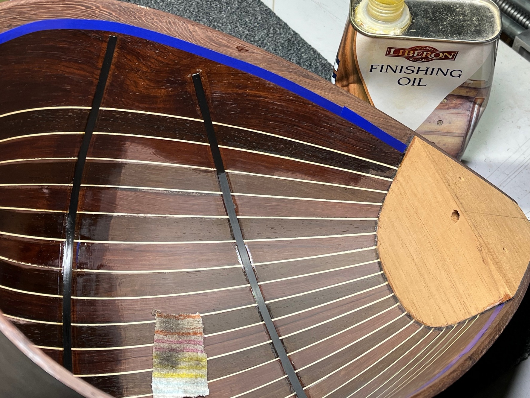

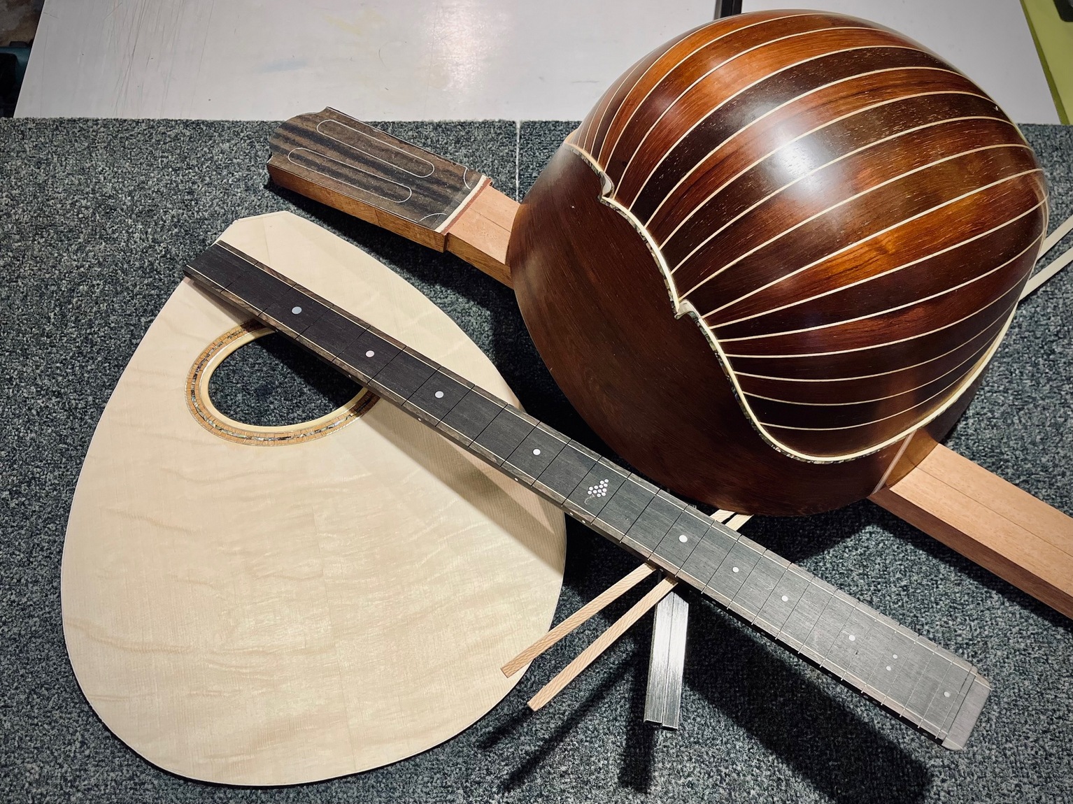

Θα μπει

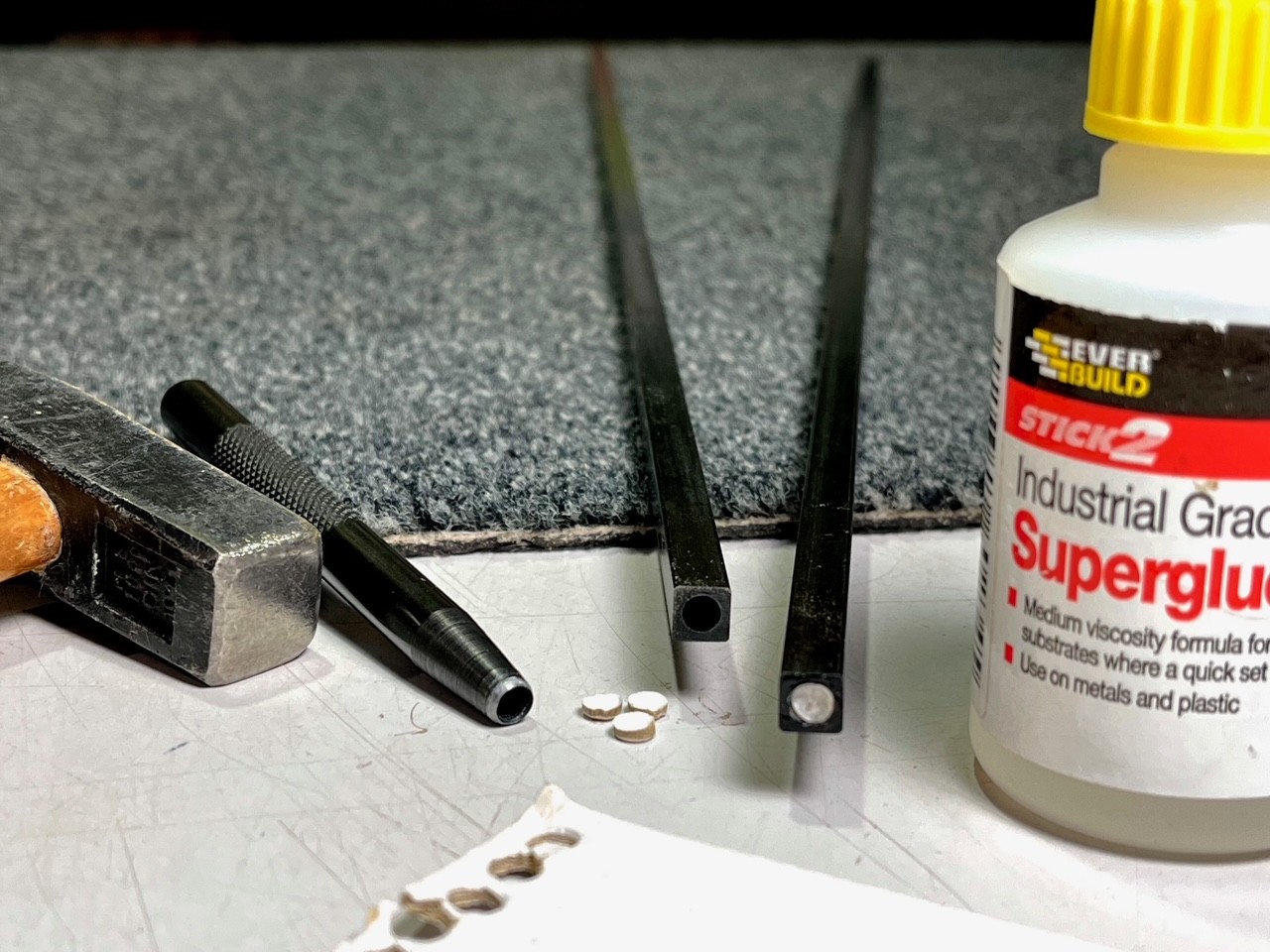

- trussrod (τιτανίου για λιγότερο βάρος)
- και δυό μπάρες ανθρακονήματος 6Χ6 mm, (κούφιες άρα πιό ελαφρές) που ταπώθηκαν οι άκρες τους για να μή γεμίσει το κενό τους με ρητίνη και βαρύνει το μανίκι.

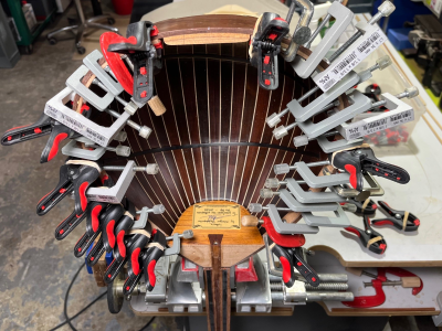

Διακρίνονται και δυό μπαλένες από ανθρακονήματα διατομής 0,5Χ5mm για την ενίσχυση του σκάφους (λύση που μου είχε συστήσει ο Γιάννης Καραβασίλης στο παρελθόν -ευχαριστώ φίλε Γιάννη!)

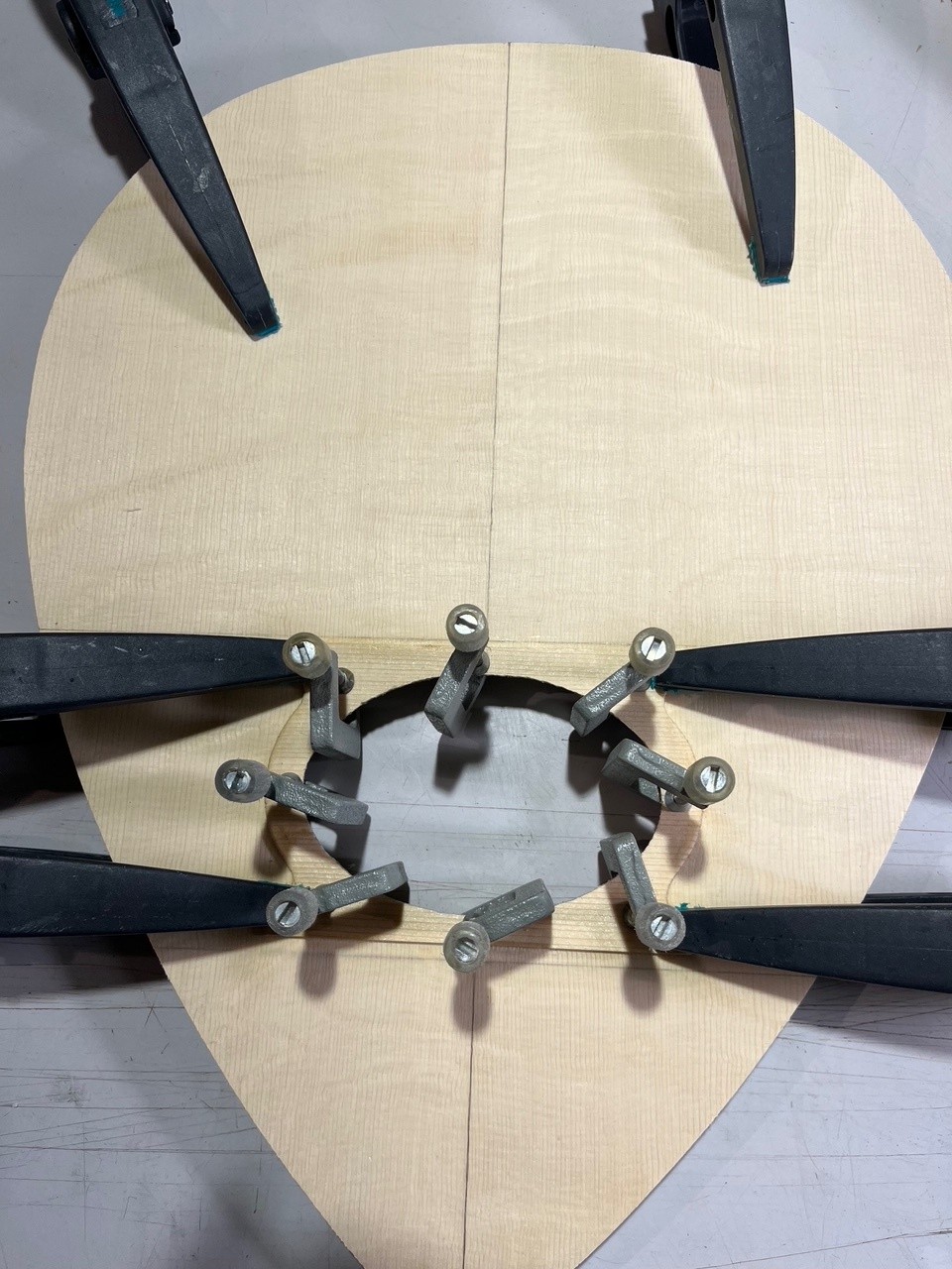

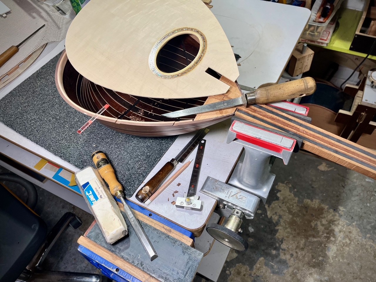

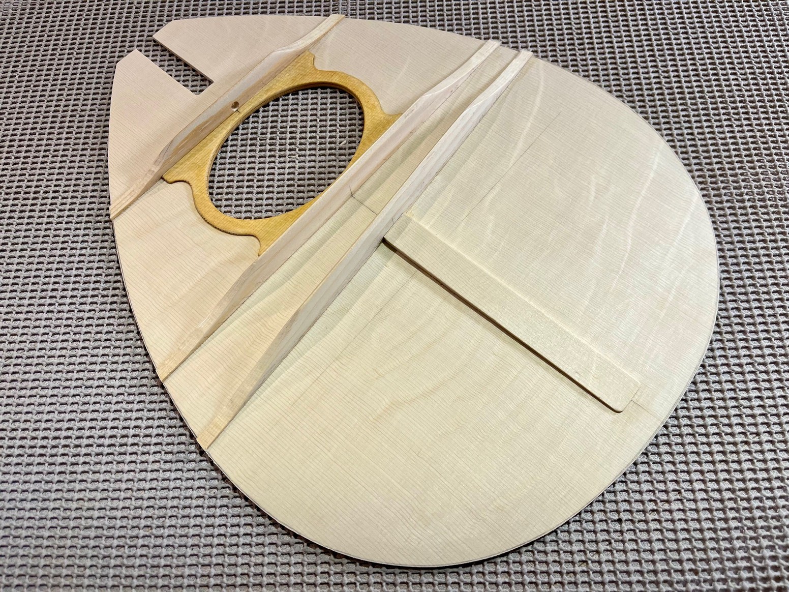

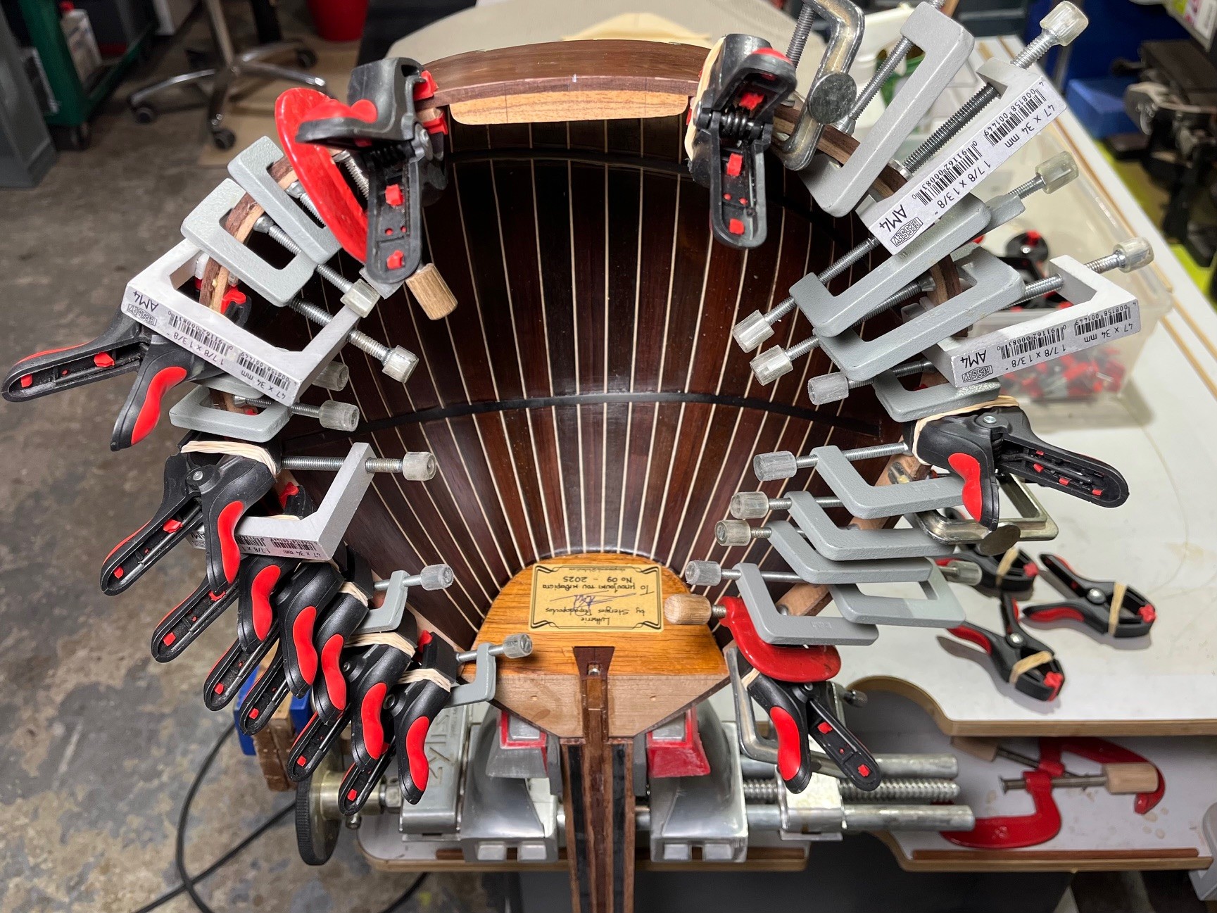

-   Ενισχύθηκε η τρύπα με έλατο
-   Το καπάκι καμαρώθηκε συμβατικά (δηλαδή με πακτωμένα καμάρια, αντίθετα με κάποιες παλιές μου συνήθειες 😊)
-   Κολλήθηκαν και οι πατούρες (από καρυδιά που είναι υπάκουη στα λυγίσματα...)
« Απάντηση #14 στις: Δεκεμβρίου 24, 2025, 09:33:03 μμ »

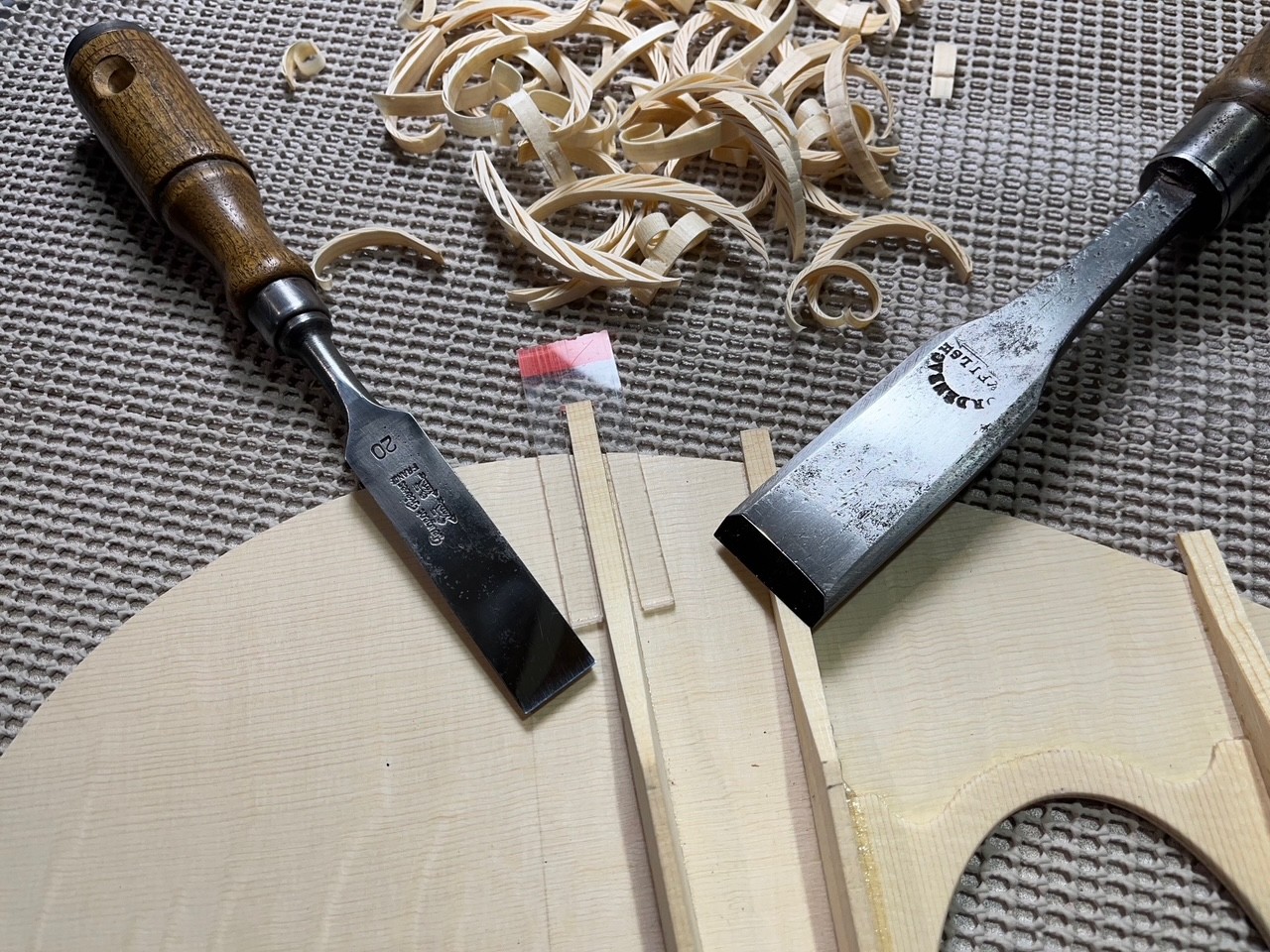

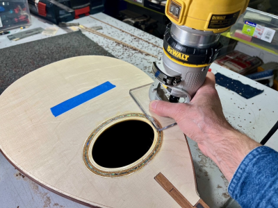

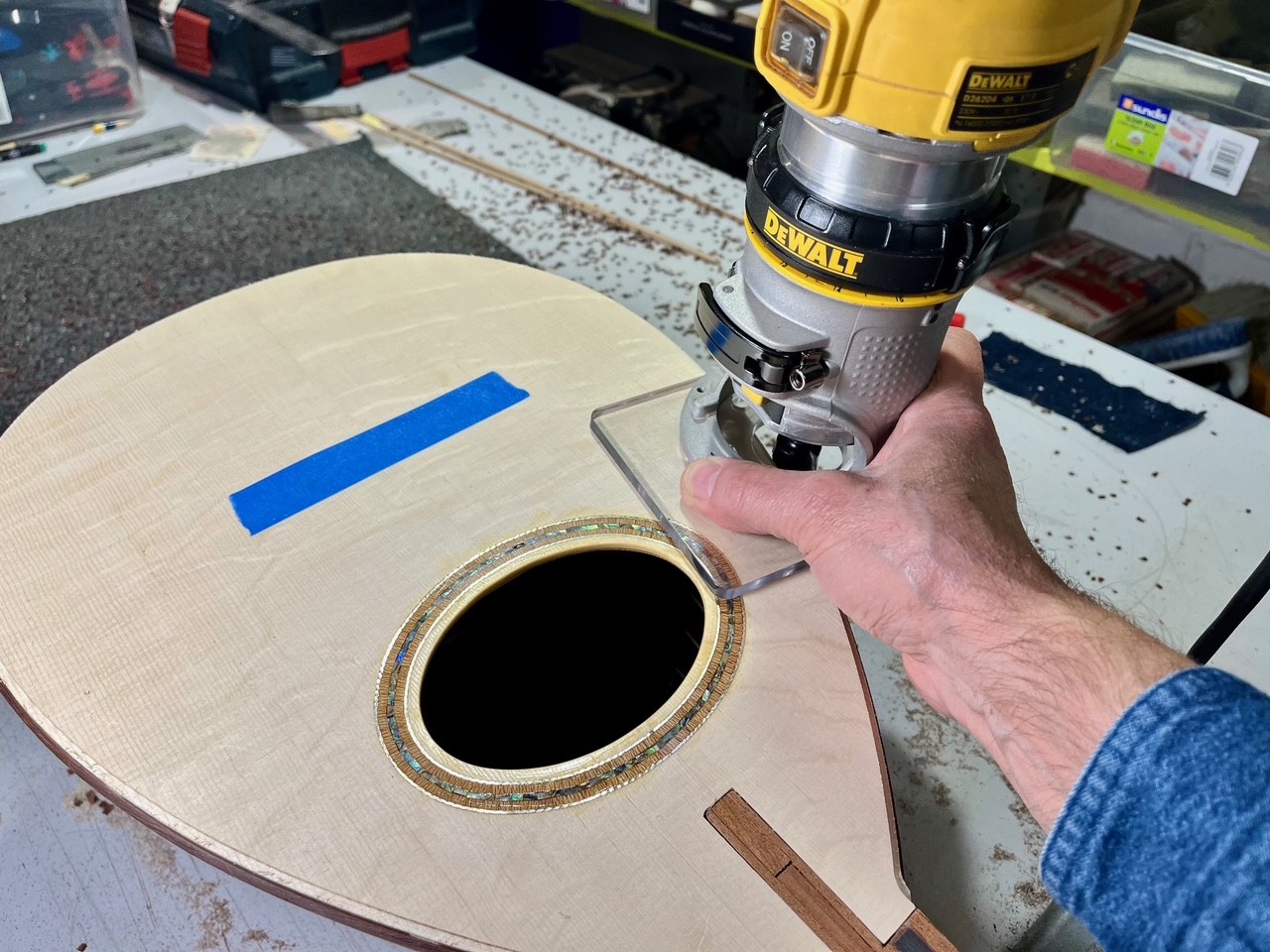

Σκάφτηκαν οι φωλιές των καμαριών
Σκάφτηκαν και τα κανάλια για το binding (τα δεσίματα) αφού προηγήθηκε η κόληση του καπακιού
