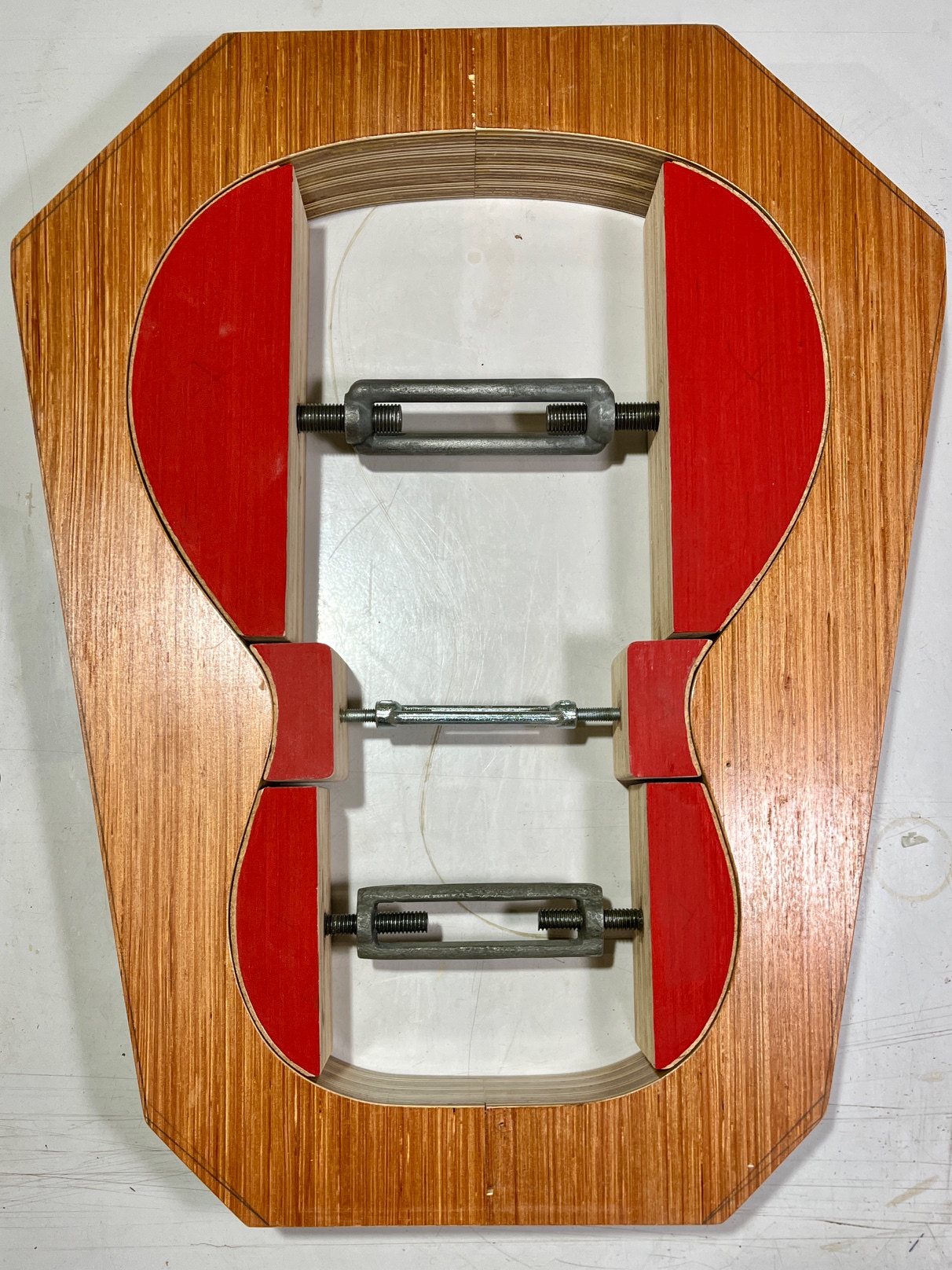

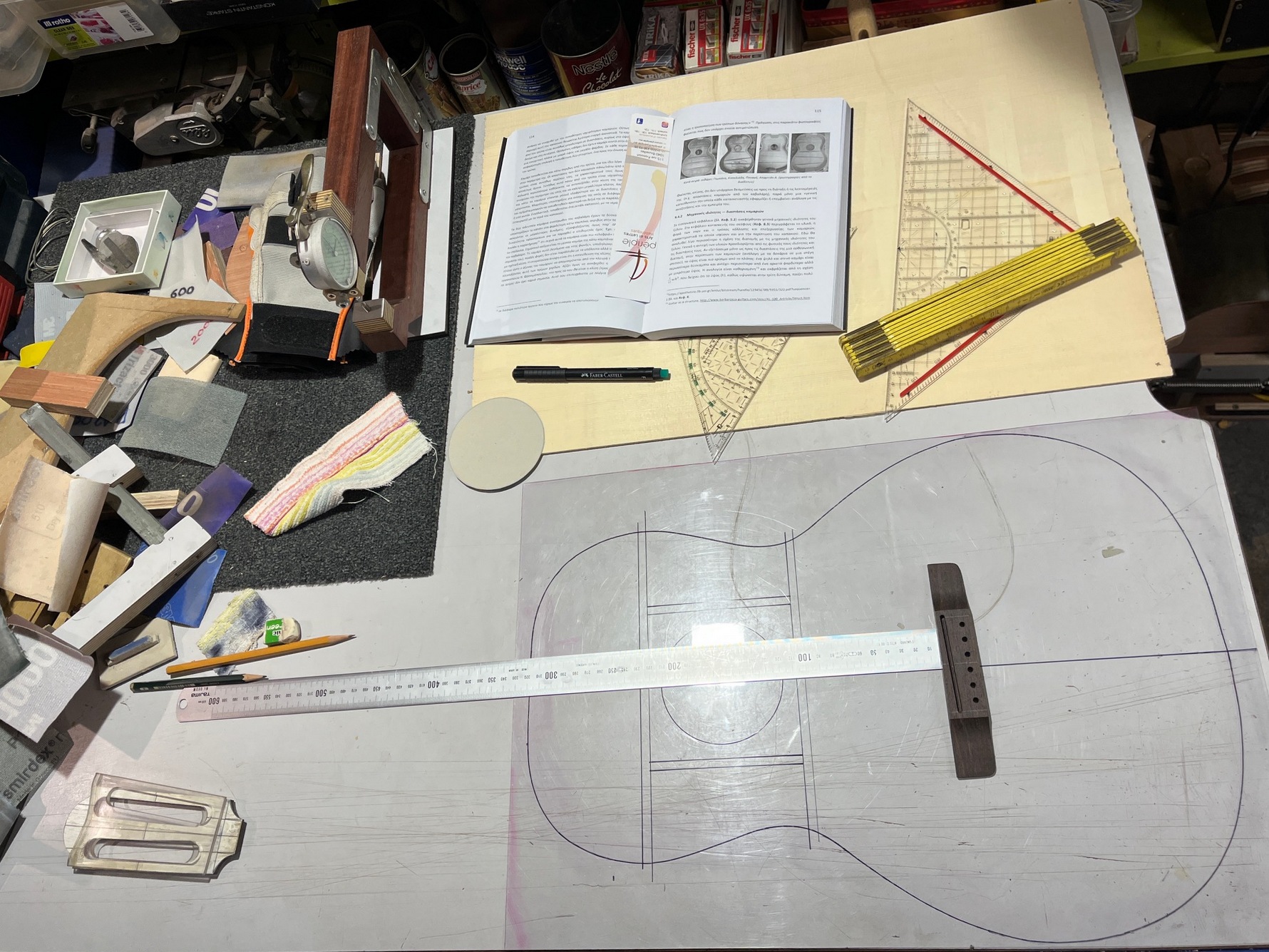

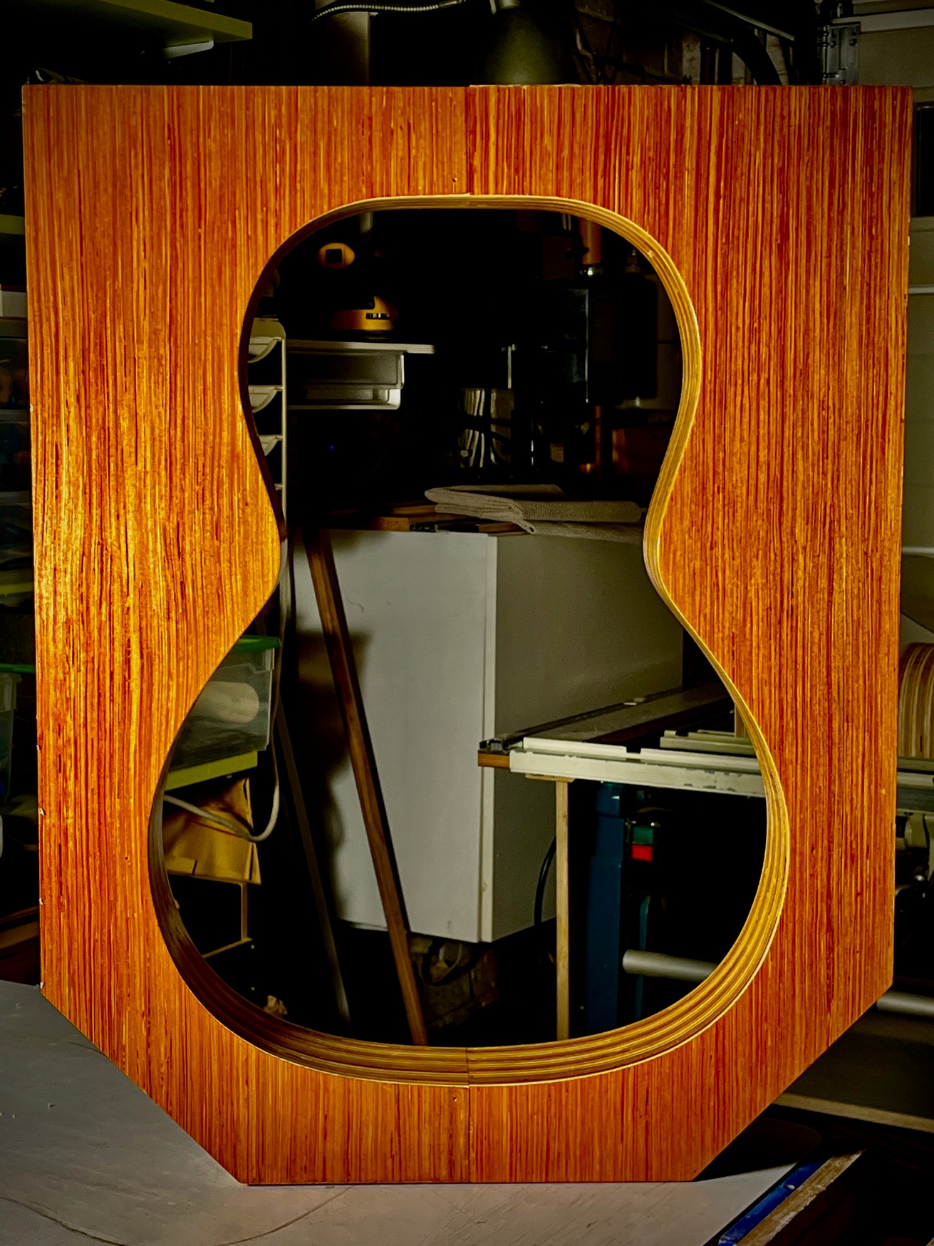

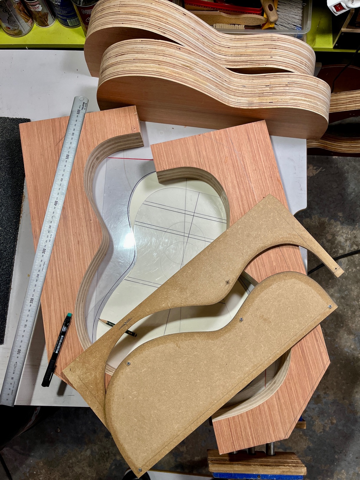

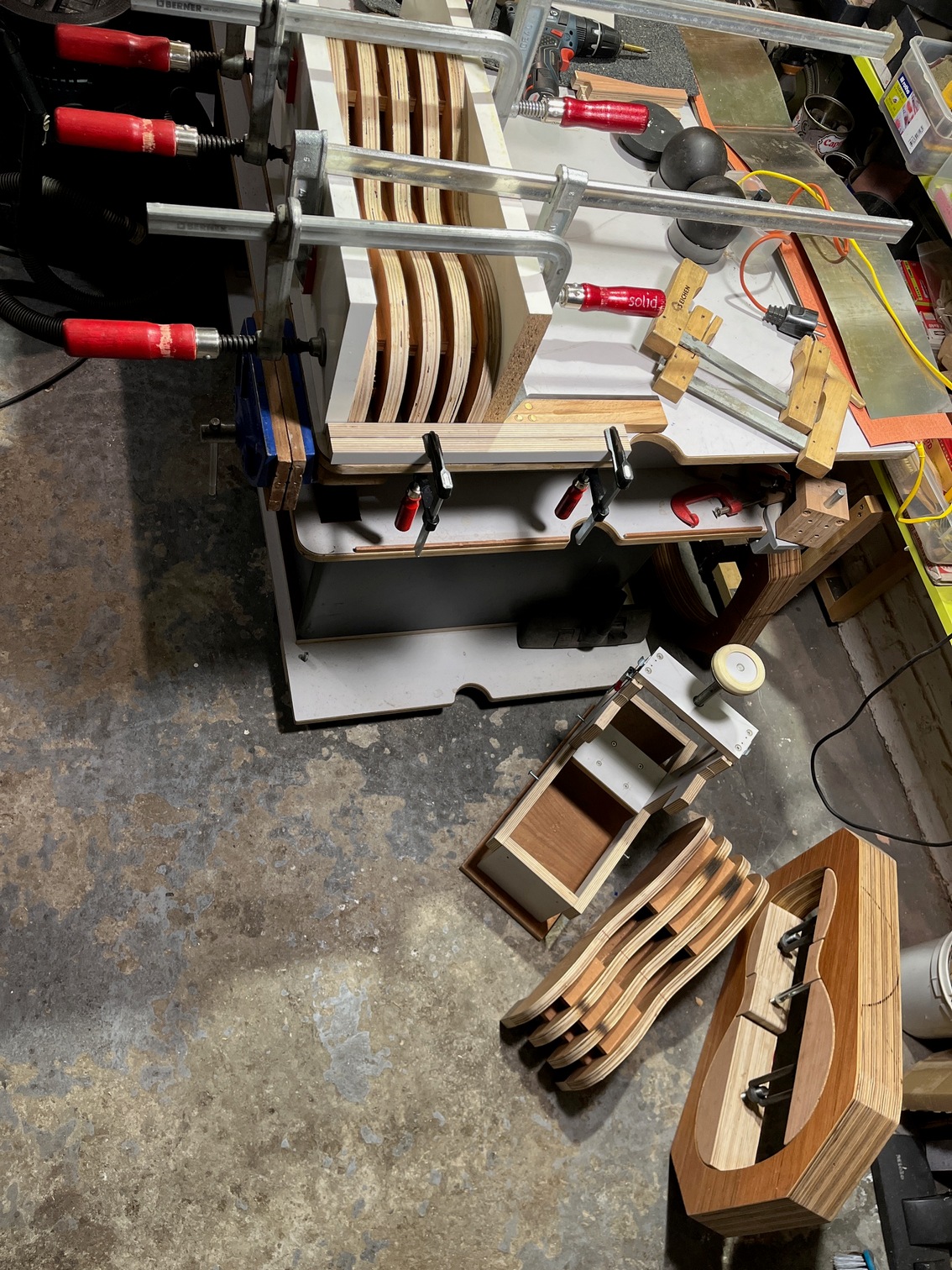

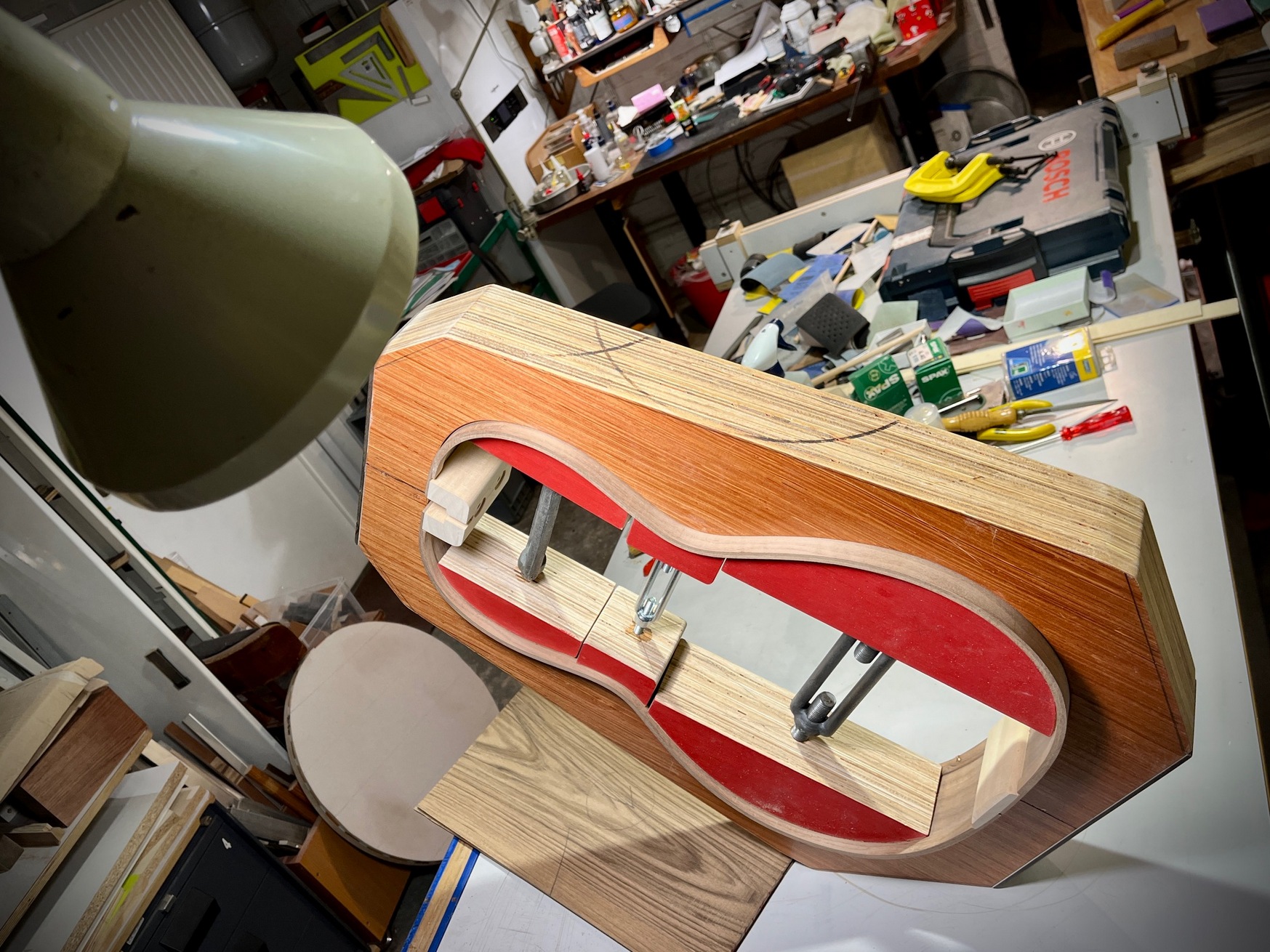

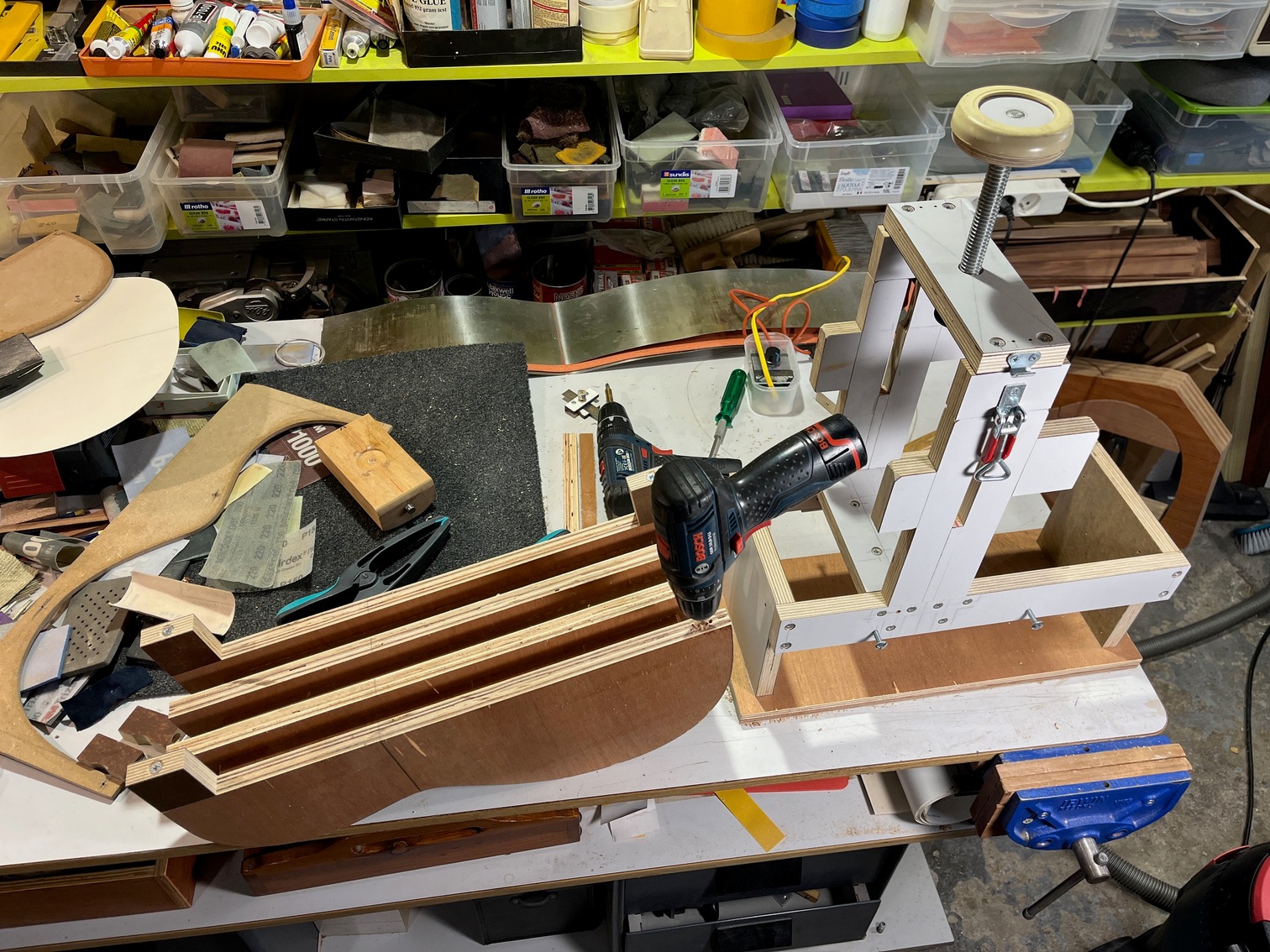

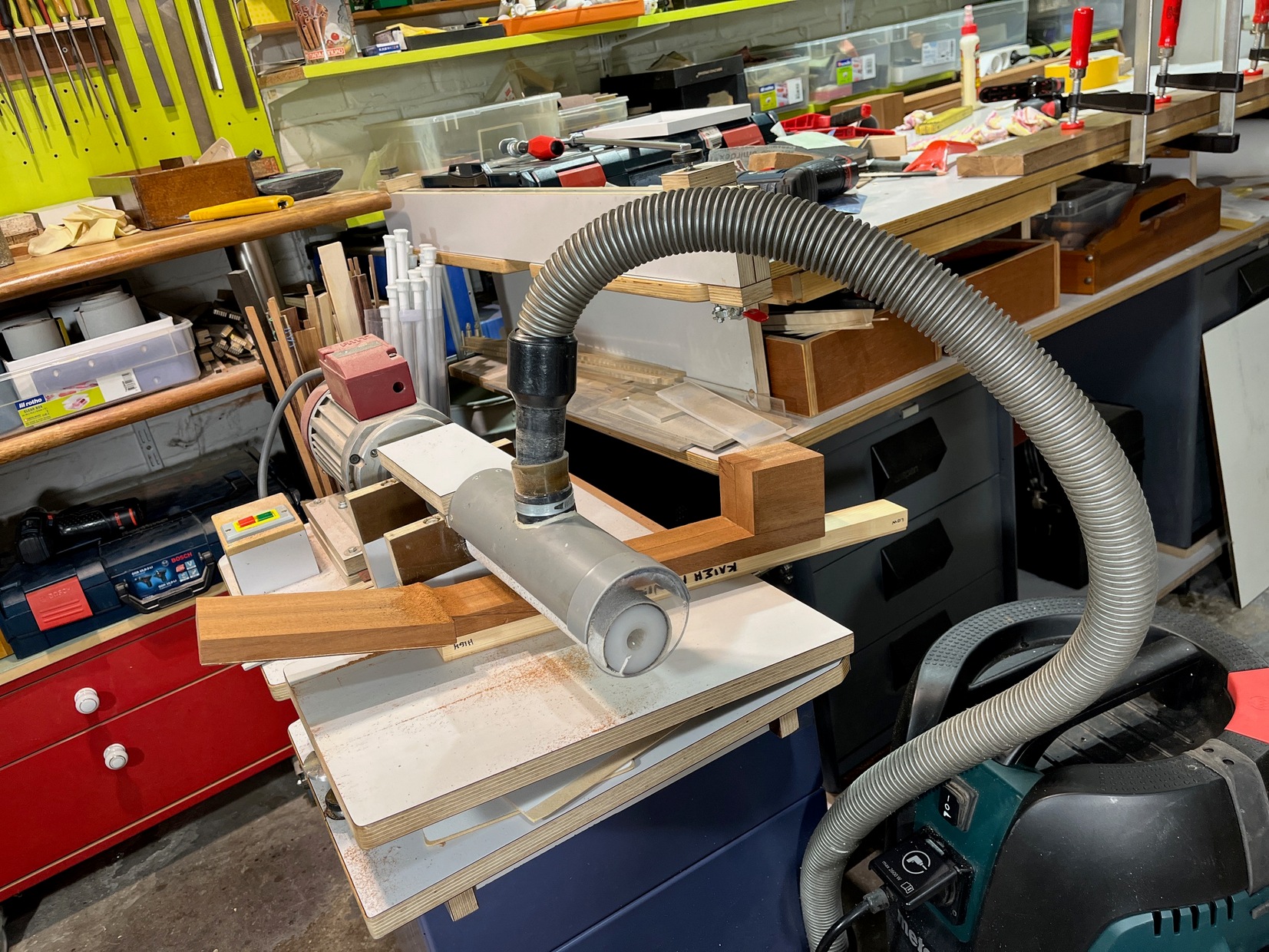

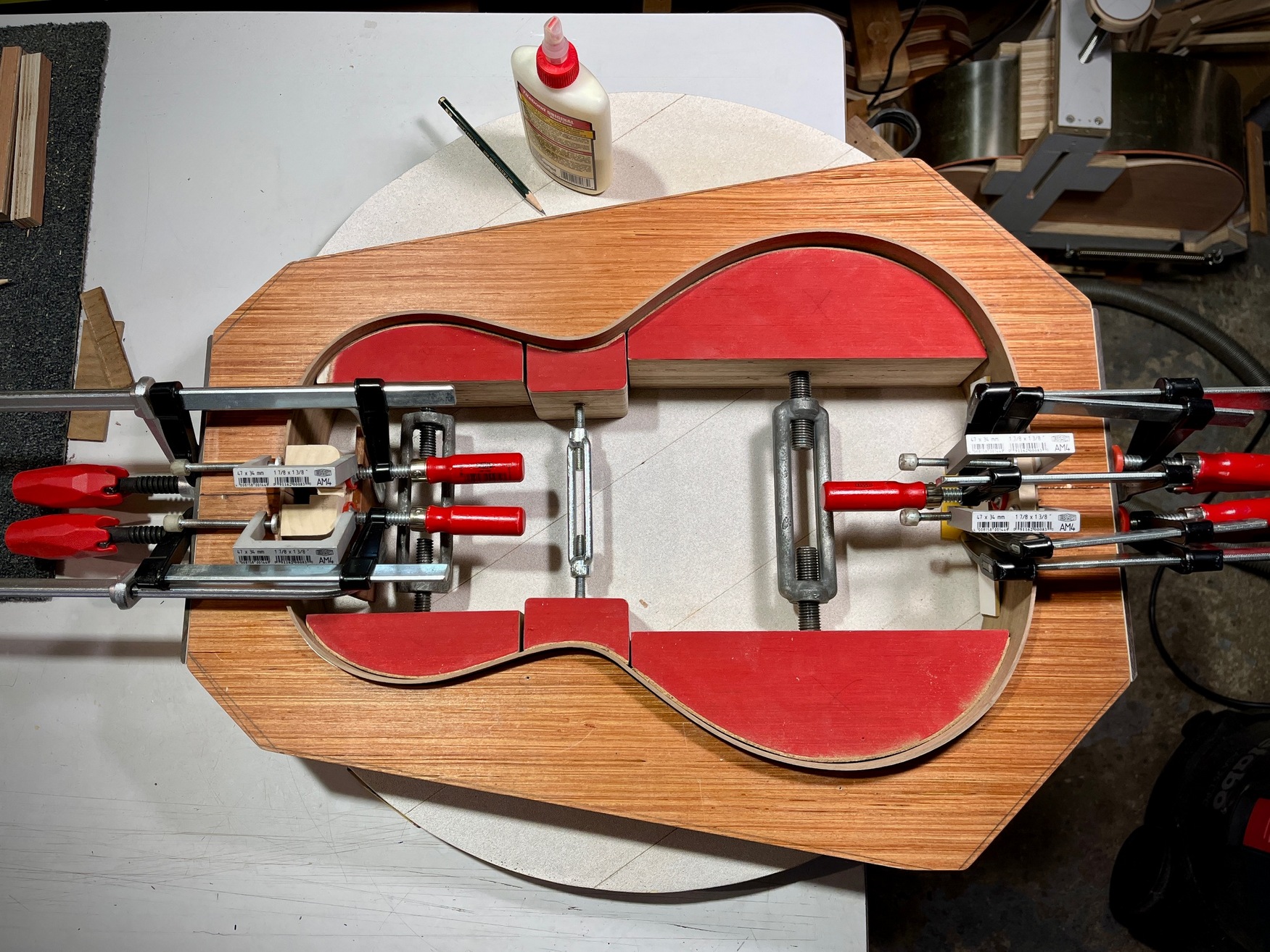

«Η Άλλη». Κιθάρα με καμάρωμα - σκάλα (ladder bracing). Για τα ρεμπέτικα
Αν ισχυριζόμουνα πως ξέρω τι κάνω θα ήταν ψέμα!
Mε ψιθύρους του διαδικτύου, με συμβουλές από δεύτερο χέρι και με κάτι ψίχουλα εμπειρίας που κατάφερα να μαζέψω μέχρι τώρα, μ’ αυτά πορεύομαι και πάω, σχεδόν στα τυφλά.
Κι ωστόσο, ισχυρίζομαι πως θα φτιάξω ρεμπετοκιθάρα.
Κάτι καμπύλες που τις ψυχανεμίστηκα για κομψές, μια κοιλιά λίγο πιο στρογγυλή από την Double O (που είναι το μοντέλο της κιθάρας που φτιάχνω μέχρι τώρα), μια μέση με κορσέ λίγο πιο ανακουφισμένο και κάτι μαντεψιές εδώ κι εκεί.
Και με παράλληλο καμάρωμα σαν σκάλα (ladder bracing) που κάνανε παλιά και το όργανο έβγαζε ήχο διαφορετικό από τα σύγχρονα, πιο πρωτόλειο και με μικρότερη διάρκεια.
Θα πάρω και βοήθεια από το βιβλίο του Παναγιώτη και του Μάνου άμα χρειαστεί https://www.ianos.gr/books/technes/mousiki/elliniki-mousiki/kataskevi-lekis-kitharas-0527848.
Η κιθάρα αυτή θα έχει όνομα και θα λέγεται «Η Άλλη».

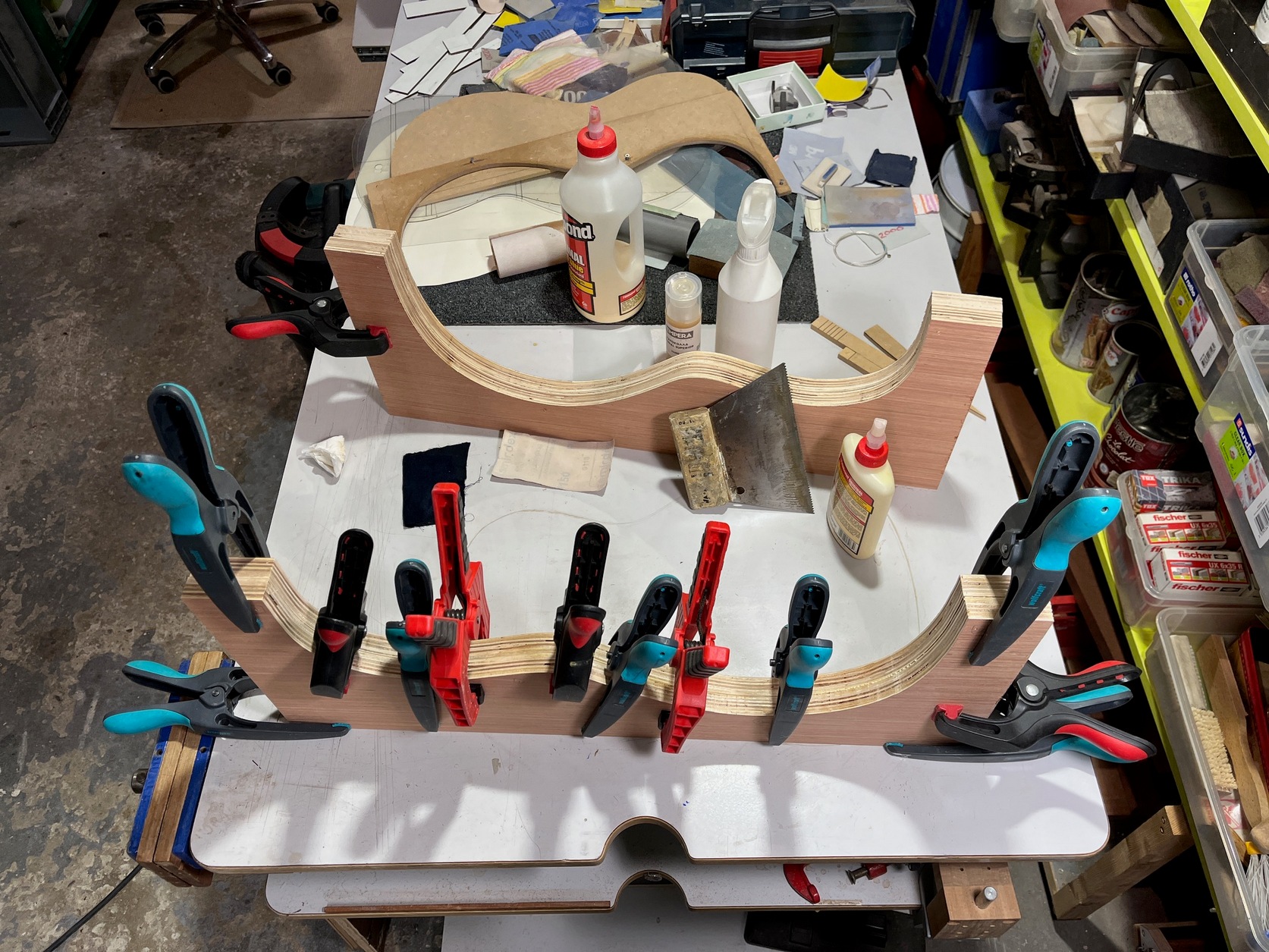

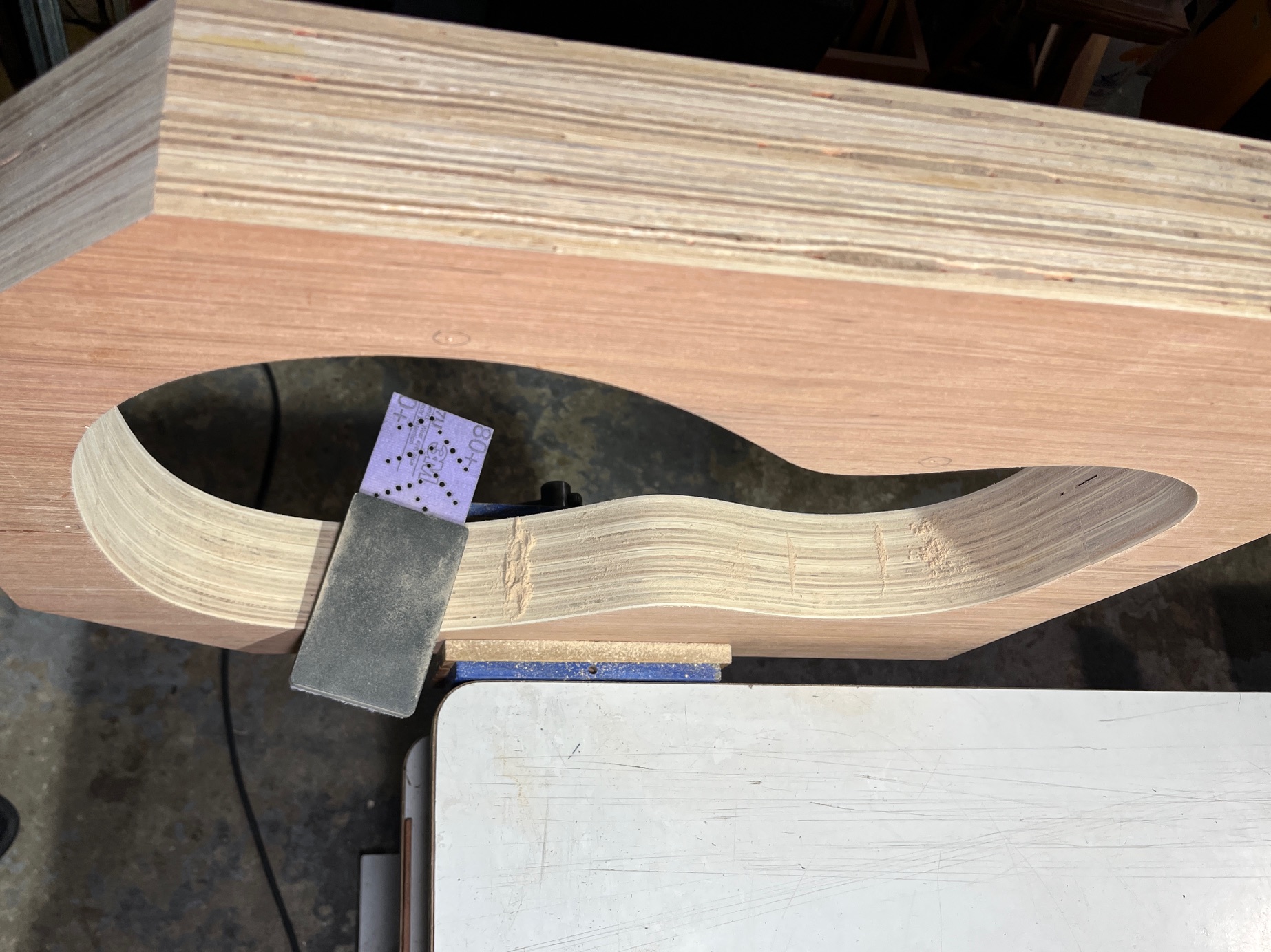

Ιδού λοιπόν το καλούπι της και λίγα από τη διαδικασία κατασκευής του.
Όπως συμβαίνει συνήθως με τα έργα υποδομής έχει πολύ μπελά για να φτιαχτεί και λίγη μόστρα για να πουλήσει. Δε γίνεται κι αλλιώς.
Συνεχίζεται…

καλη αρχη στεργιο -ουτως η αλλως ειναι... αναμενομενη και η συνεχεια, μεχρι το καλο τελος...-  και περιμενουμε σαν λιγουρηδες τις επομενες φωτο.
υπεροχο το καλουπι

Κολήσατε με το καλούπι, ε; Κι εγώ!
Σας ευχαριστώ για τα καλά σας λόγια!

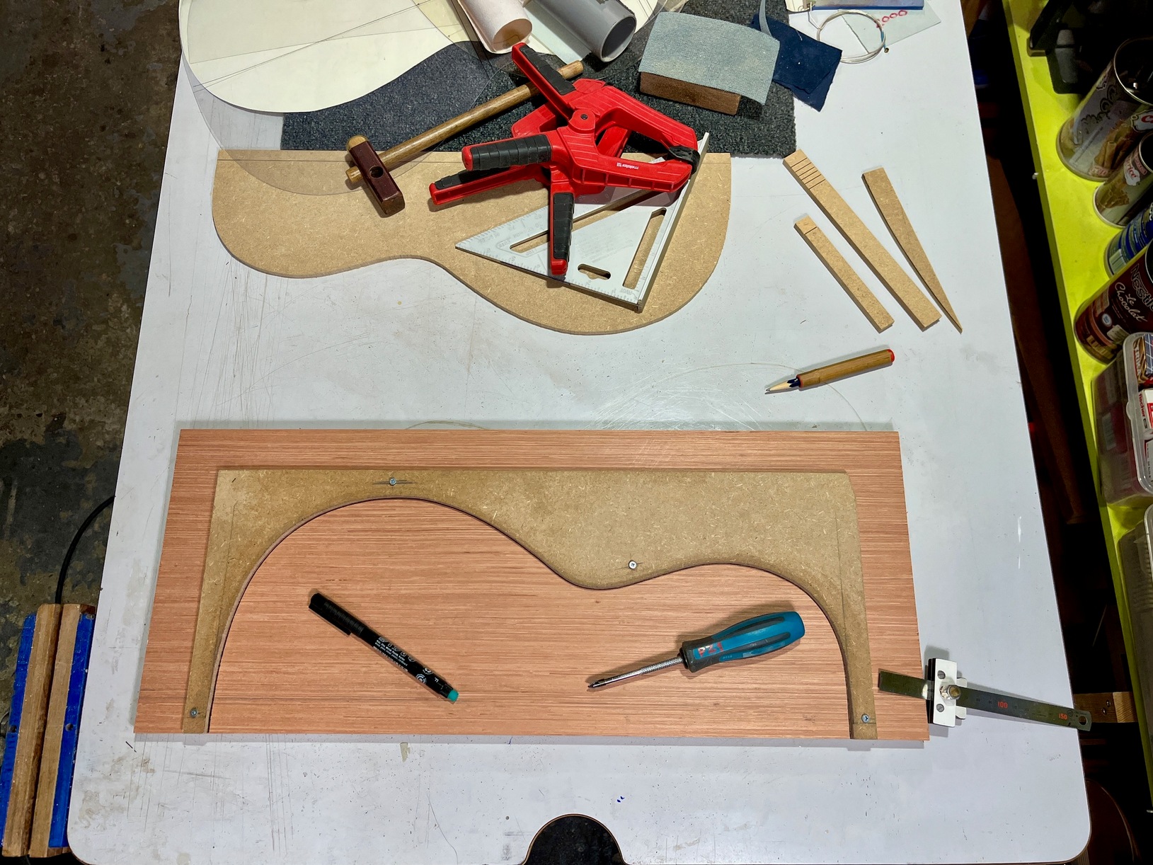

Υπάρχουνε κι άλλα καλούπια  ;D
Απ: «Η Άλλη». Με ladder bracing. Για τα ρεμπέτικα
« Απάντηση #6 στις: Μαρτίου 07, 2025, 11:49:57 πμ »

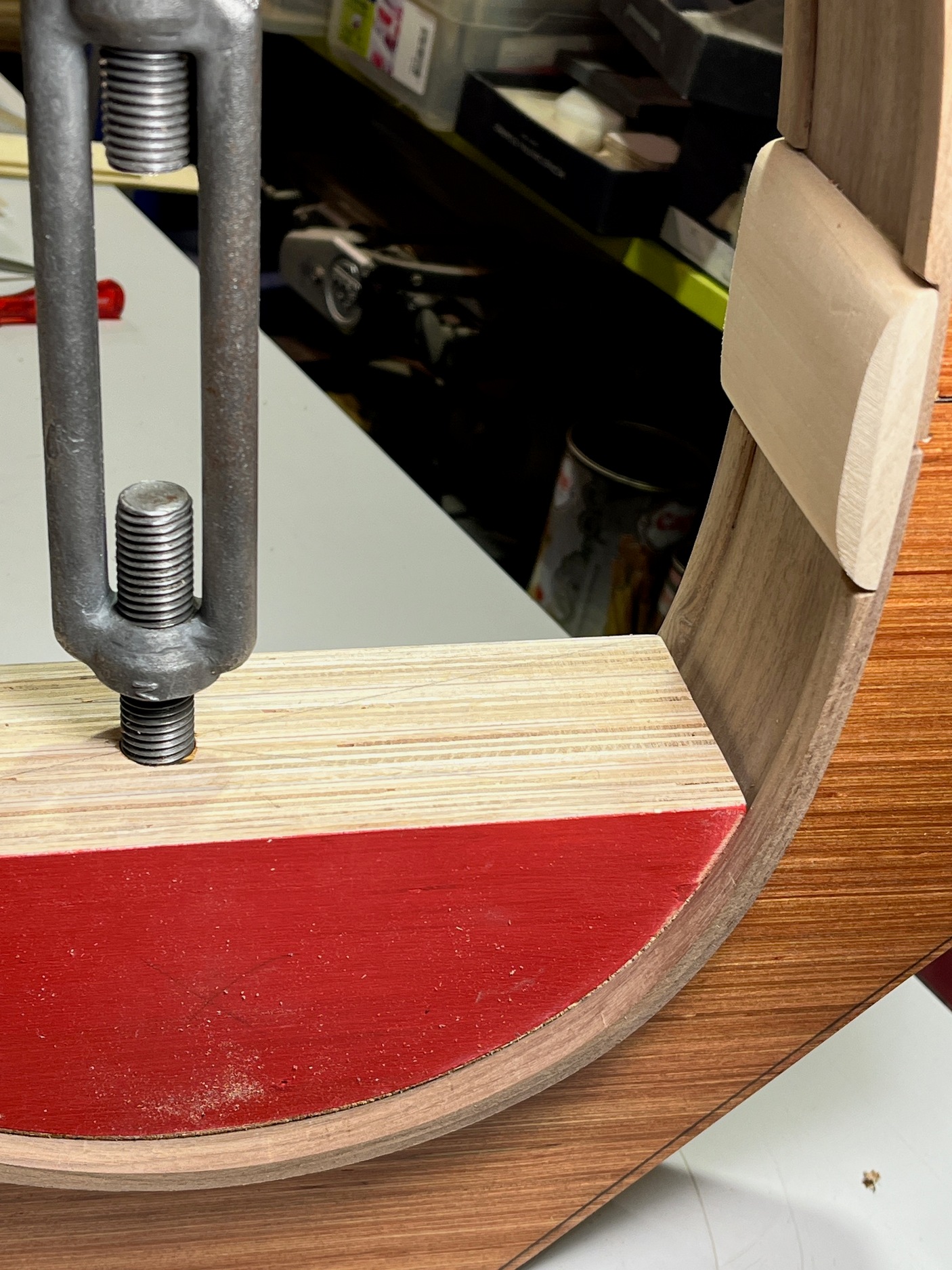

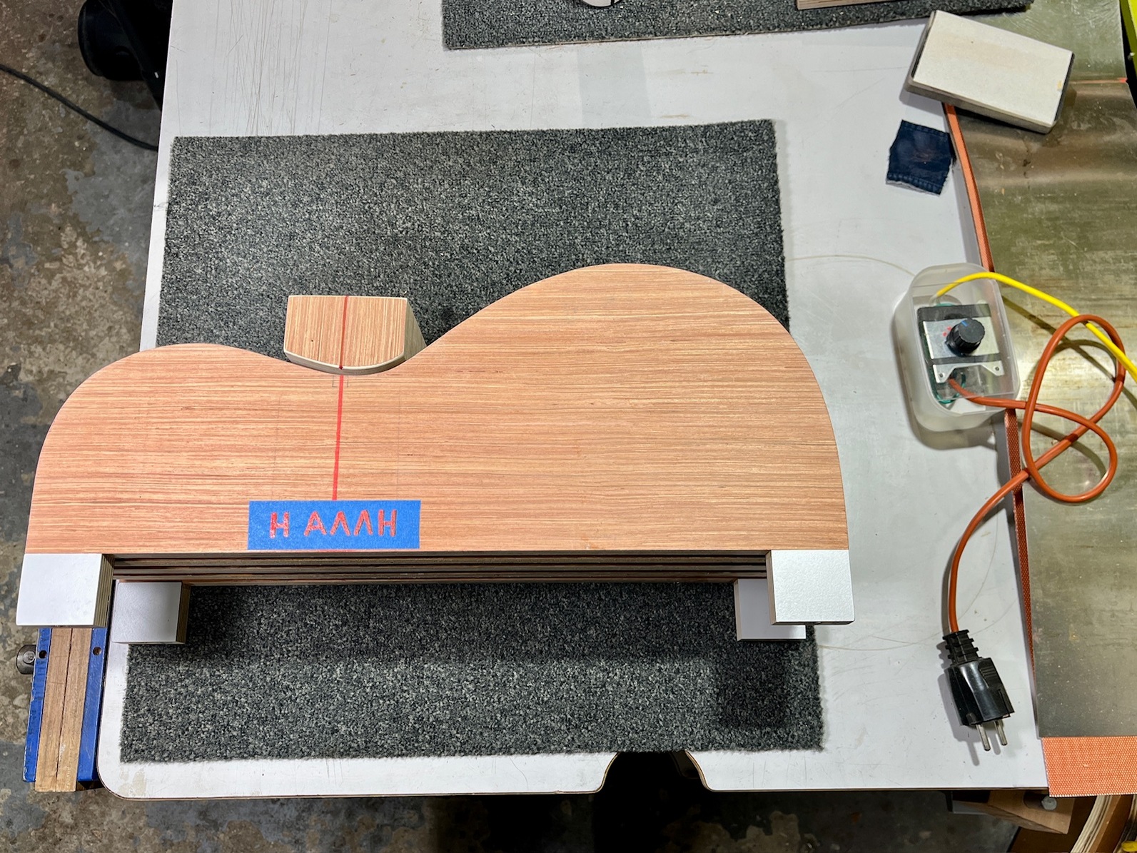

Έχει ωδύνες και καθυστερήσεις το πρώτο κομμάτι...
« Τελευταία τροποποίηση: Μαρτίου 07, 2025, 12:06:54 μμ από Stergios_lutherie »

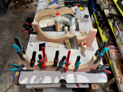

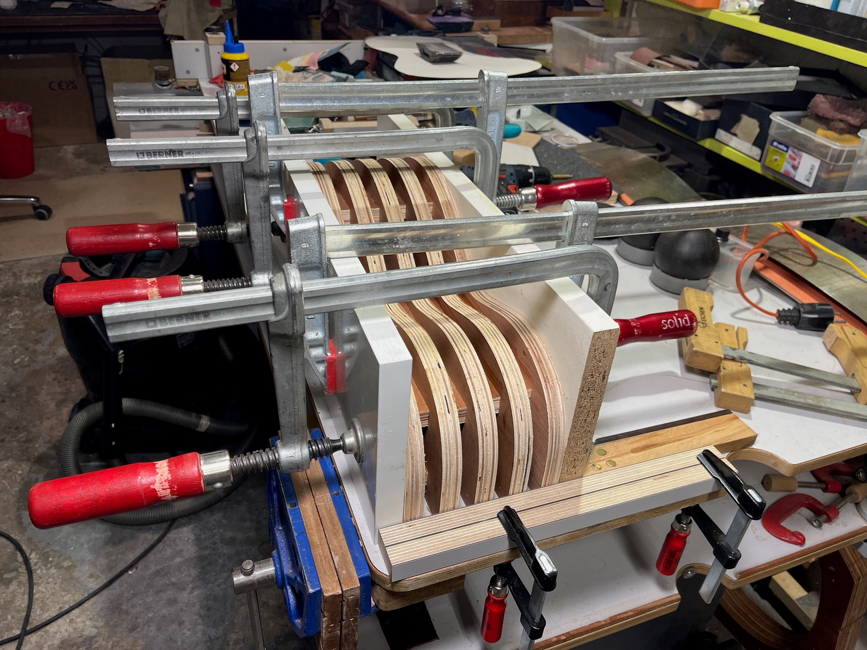

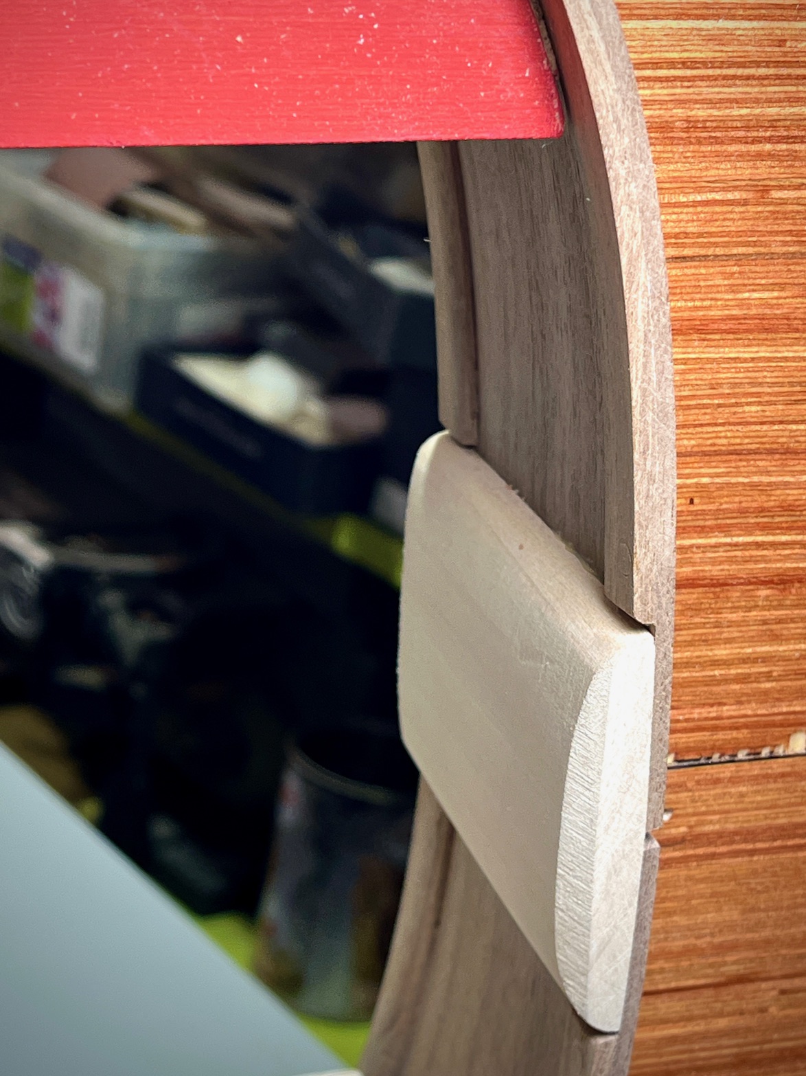

« Απάντηση #7 στις: Μαρτίου 07, 2025, 11:52:24 πμ »
« Τελευταία τροποποίηση: Μαρτίου 07, 2025, 12:02:43 μμ από Stergios_lutherie »

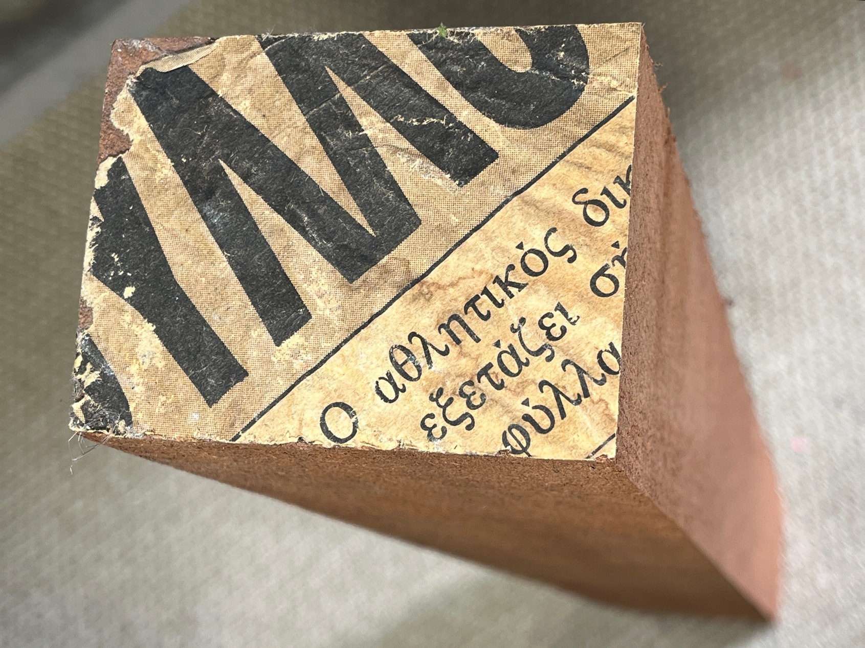

« Απάντηση #8 στις: Μαρτίου 07, 2025, 11:53:46 πμ »

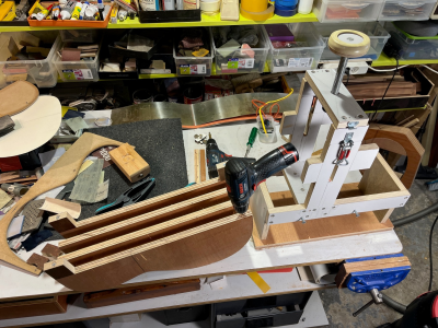

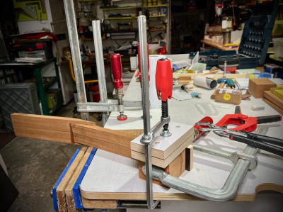

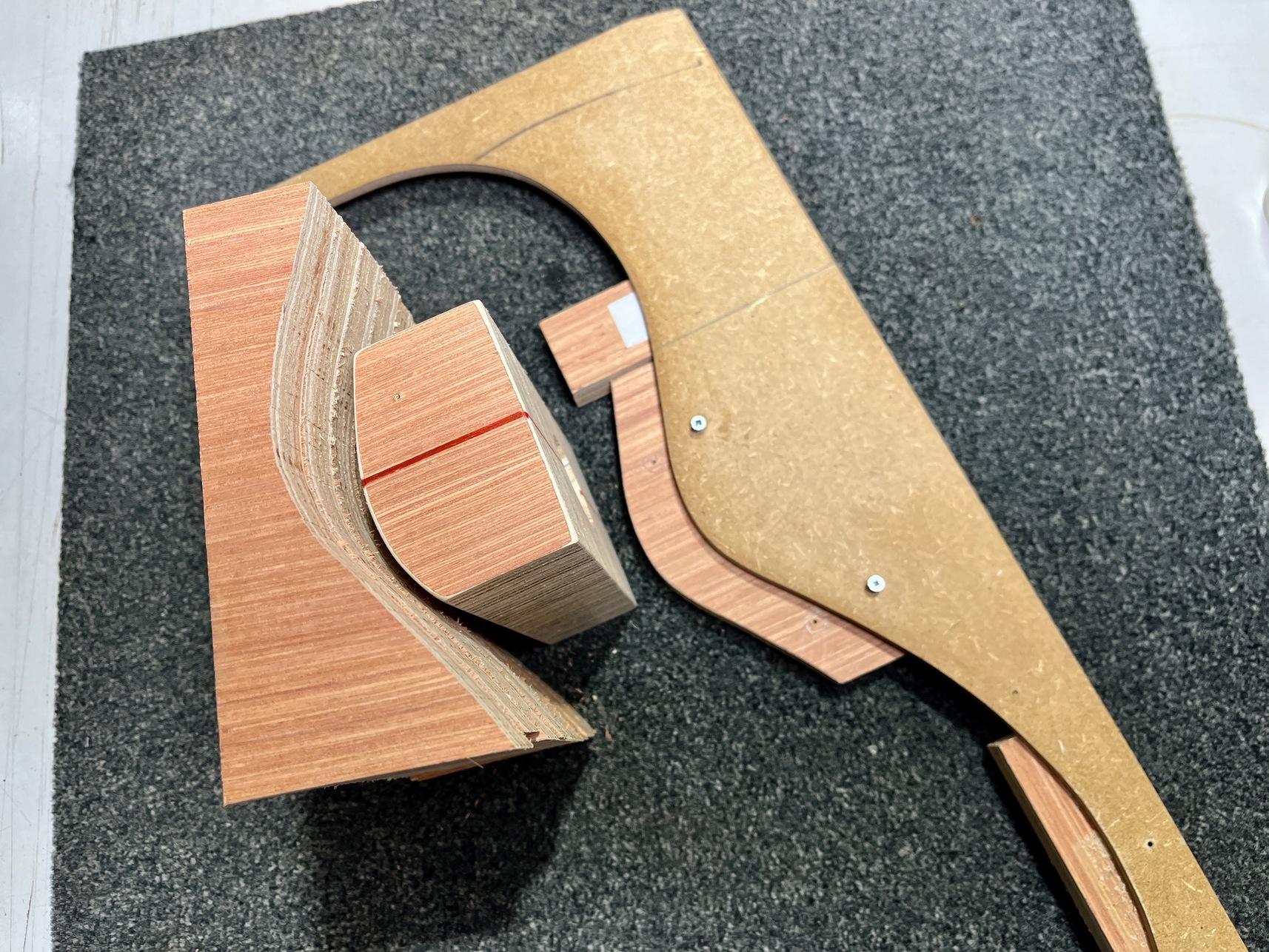

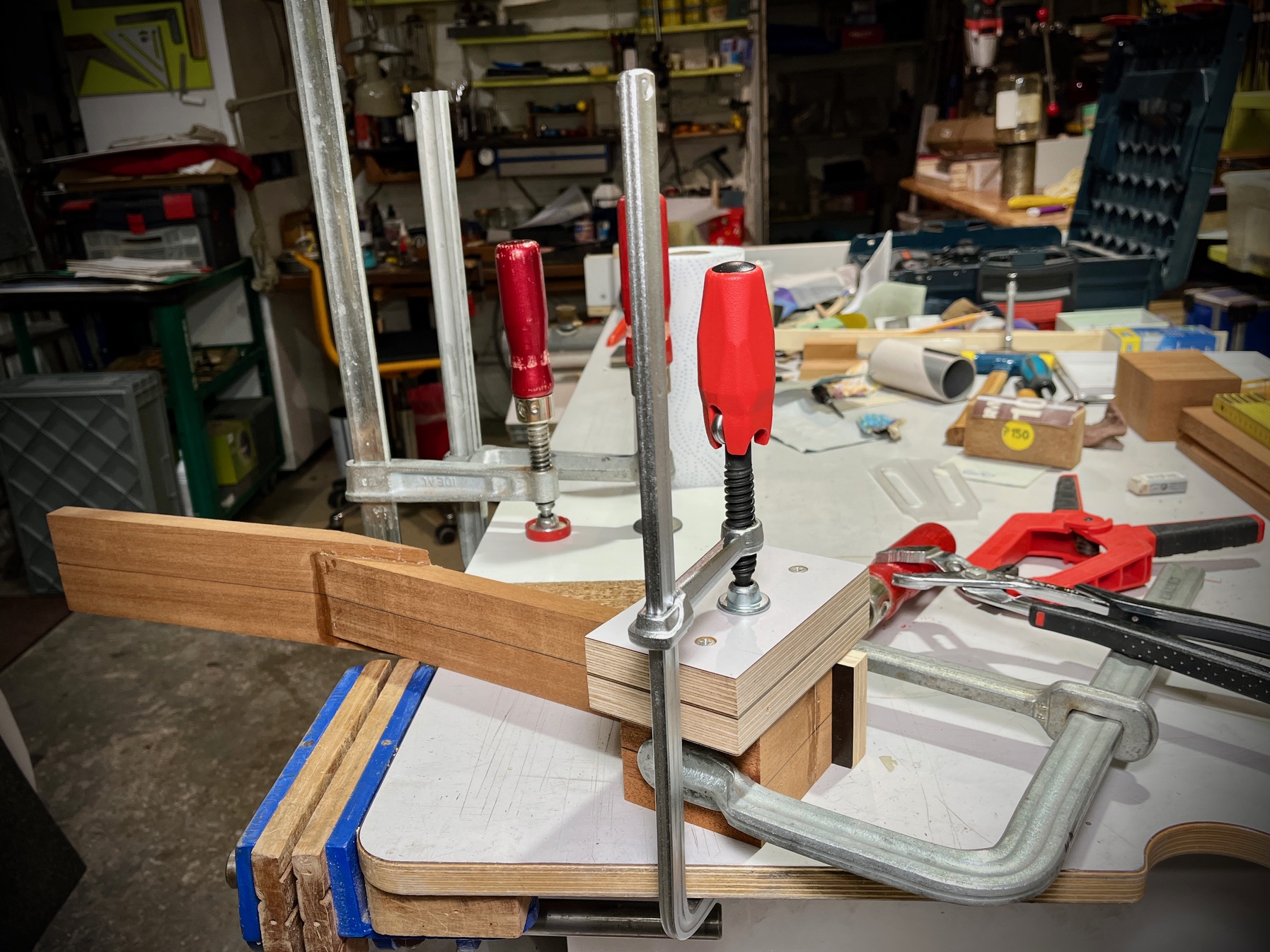

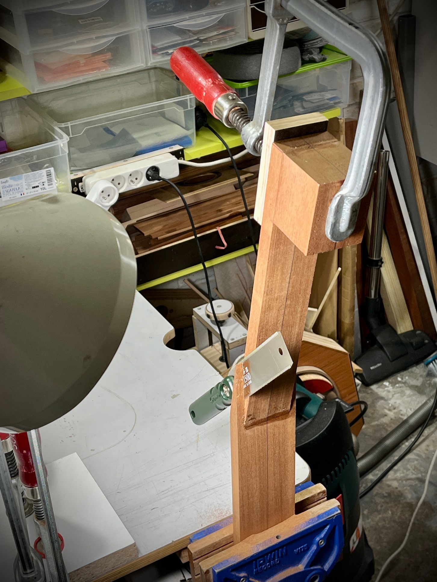

Από αυτό το μαόνι (που κοντεύει πια να πενηνταρίσει) θα φτιαχτεί το μπράτσο που θα έχει «Η Άλλη», το νέο μοντέλο κιθάρας που έρχεται μετά την «Double O».
Η Άλλη θα έχει παράλληλο καμάρωμα (ladder-bracing) στην αναζήτηση για πιο πρωτόλειο ήχο. Δηλαδή δεν θα έχει το κλασσικό Χ- bracing.

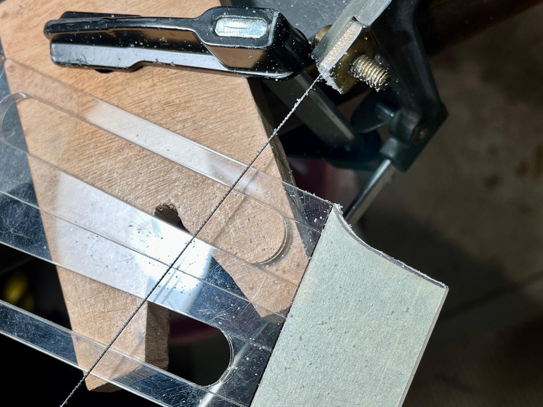

« Απάντηση #9 στις: Μαρτίου 07, 2025, 11:56:34 πμ »

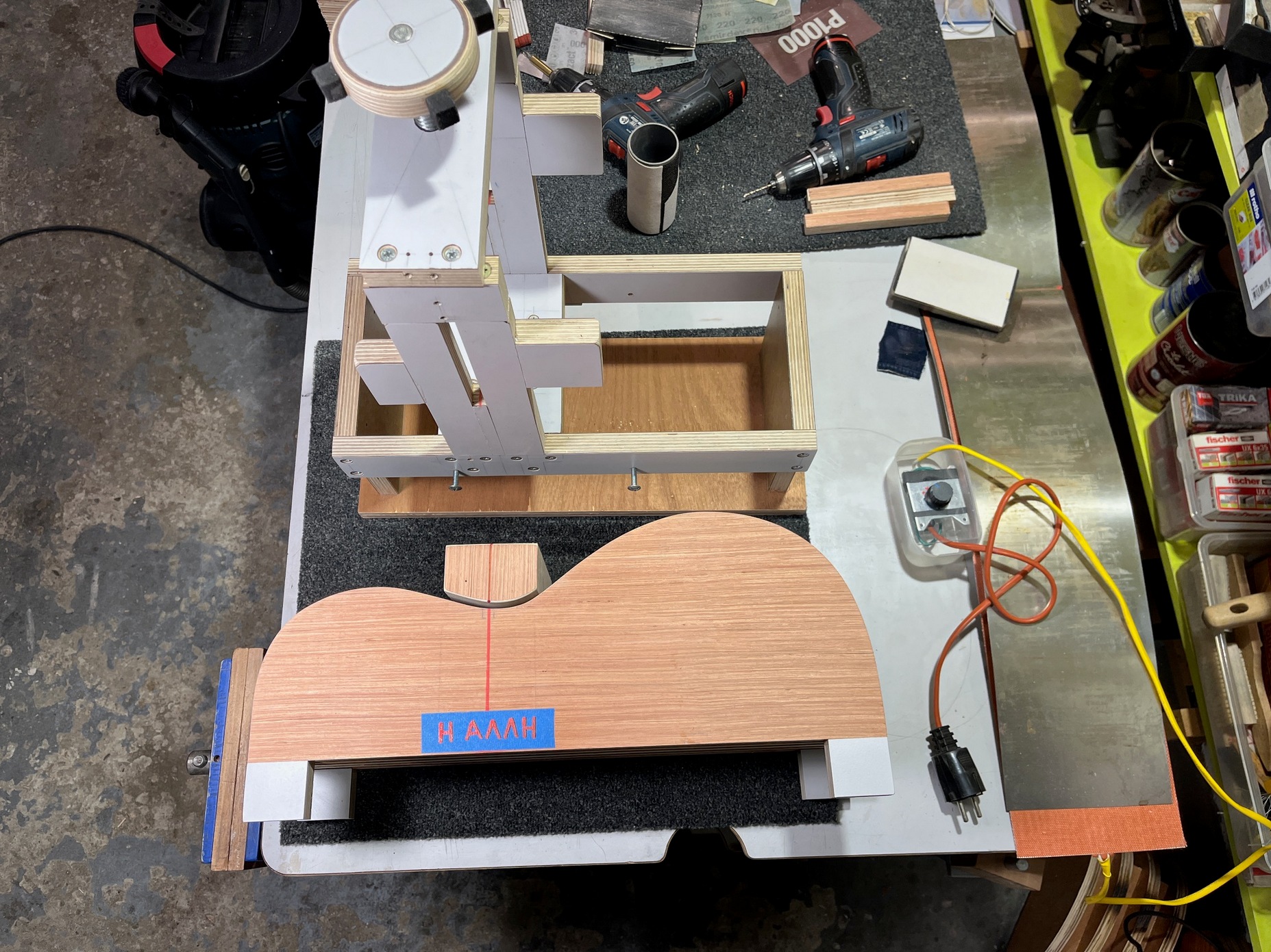

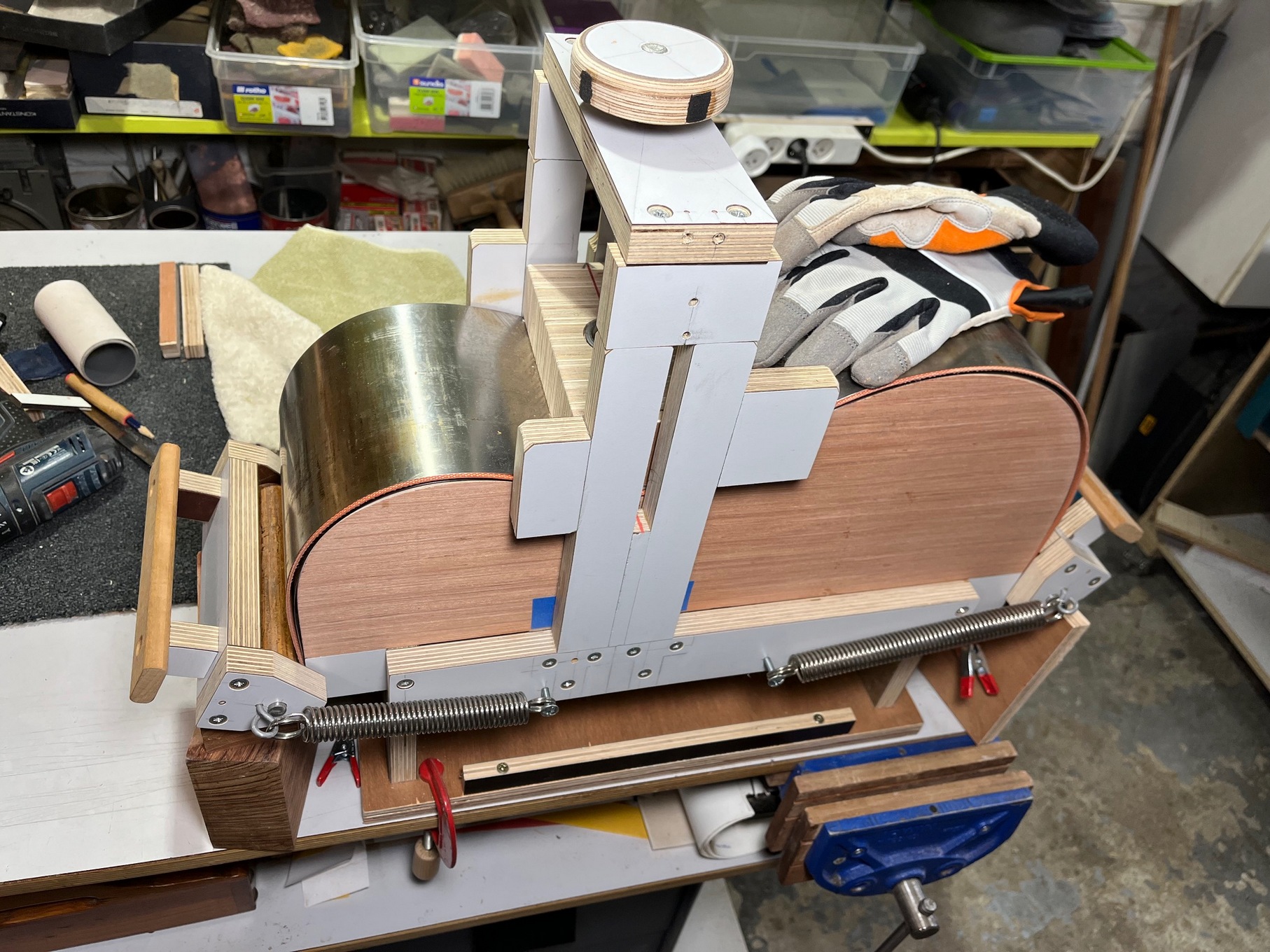

Η κλίση του μάνικου διαμορφώνεται στο drum-sander που είναι ιδιοκατασκευή του εργαστηρίου όπως ίσως κάποιοι θυμούνται (με έμφαση στην οικονομία όγκου και βάρους) http://www.luthier.gr/index.php?topic=3664.msg64250#msg64250.
« Τελευταία τροποποίηση: Μαρτίου 07, 2025, 12:12:14 μμ από Stergios_lutherie »
