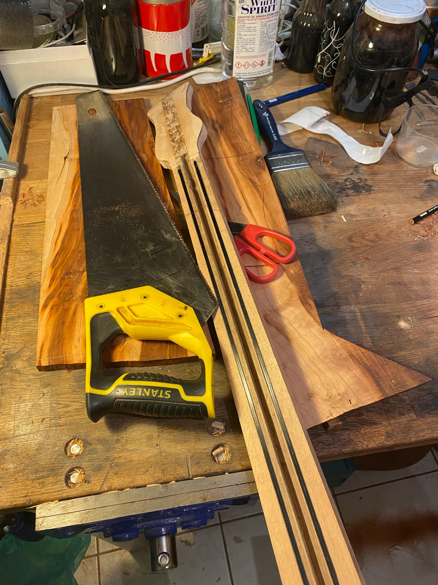

Θα συμφωνήσω με τον Μάνο. Βέργα οπωσδήποτε. Στα μπάσα, αν δεν κάνω λάθος, λόγω των πολύ μεγάλεων τάσεων βάζουνε και 2 βέργες ακόμα.

ναι θα μπει βέργα διπλής εκτόνωσης και δυο παράλληλες carbon βέργες.
Σχετικά τώρα με την ανάποδη κοπή διάβασα, όχι αρκετά, και δεν το πολυκατάλαβα σχετικά με το τεμάχισμα του κορμού. Θα το μελετήσω περισσότερο.
Καλή αρχή !!!

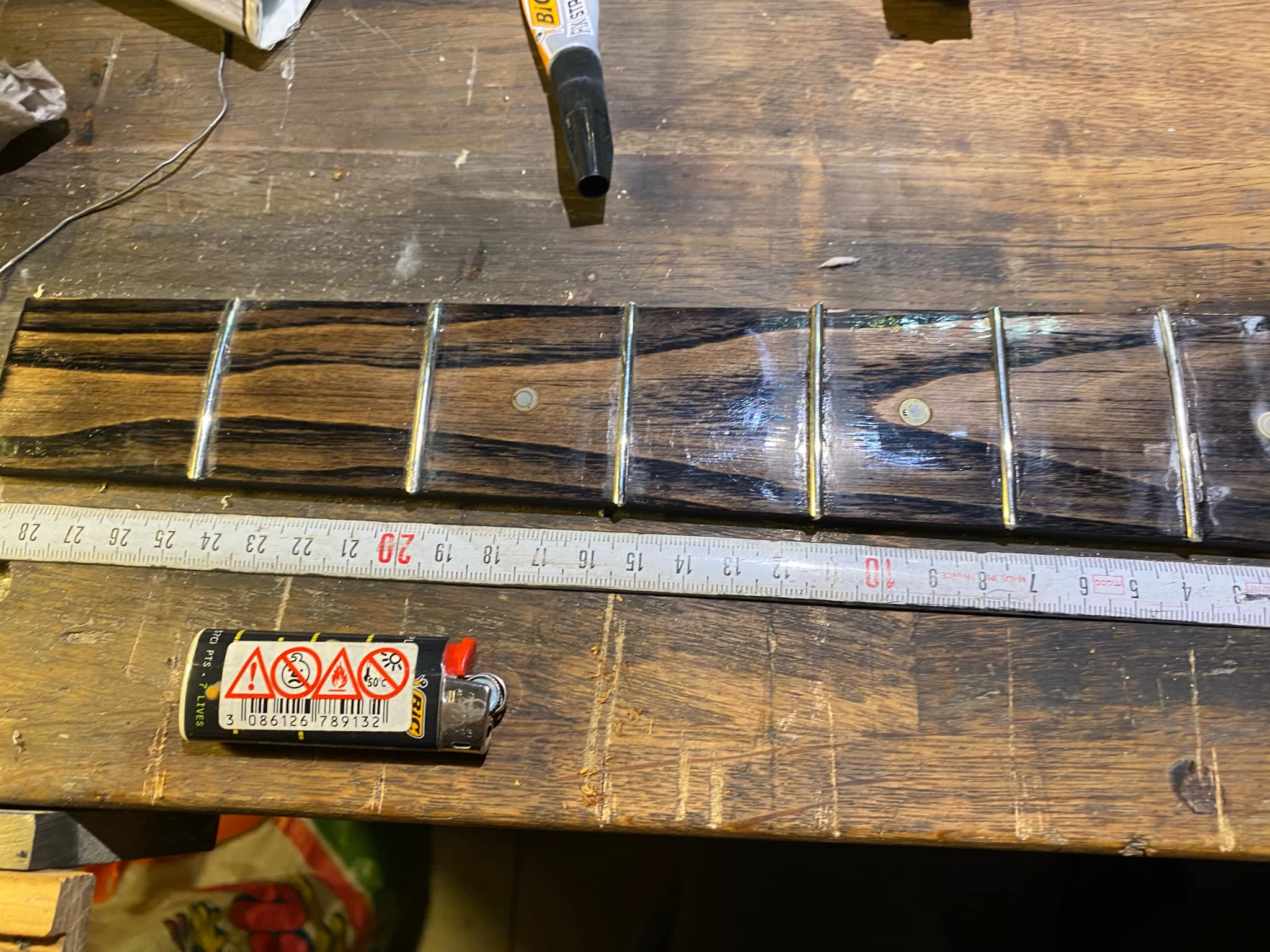

Όσον αφορά για την ταστιέρα για δρυς μου κάνει.
Και εμένα για δρυς μου κάνει. Μπορεί να μην είναι η καλύτερη επιλογή, αλλά αυτό βέβαια δεν το καθιστά απαγορευτικό για χρήση σε ταστιέρα.
Ας μην ξεχνάμε πως πάρα πολλά παρόμοια όργανα έχουν σφενδάμι στην ταστιέρα.
Ωστόσο, έχει ανάποδη κοπή, και αυτό δεν βοηθάει στην αντοχή κατά του σκεβρώματος.
Αν βάλεις βέργα στο μανίκι, θα βοηθήσει στο θέμα του σκεβρώματος.

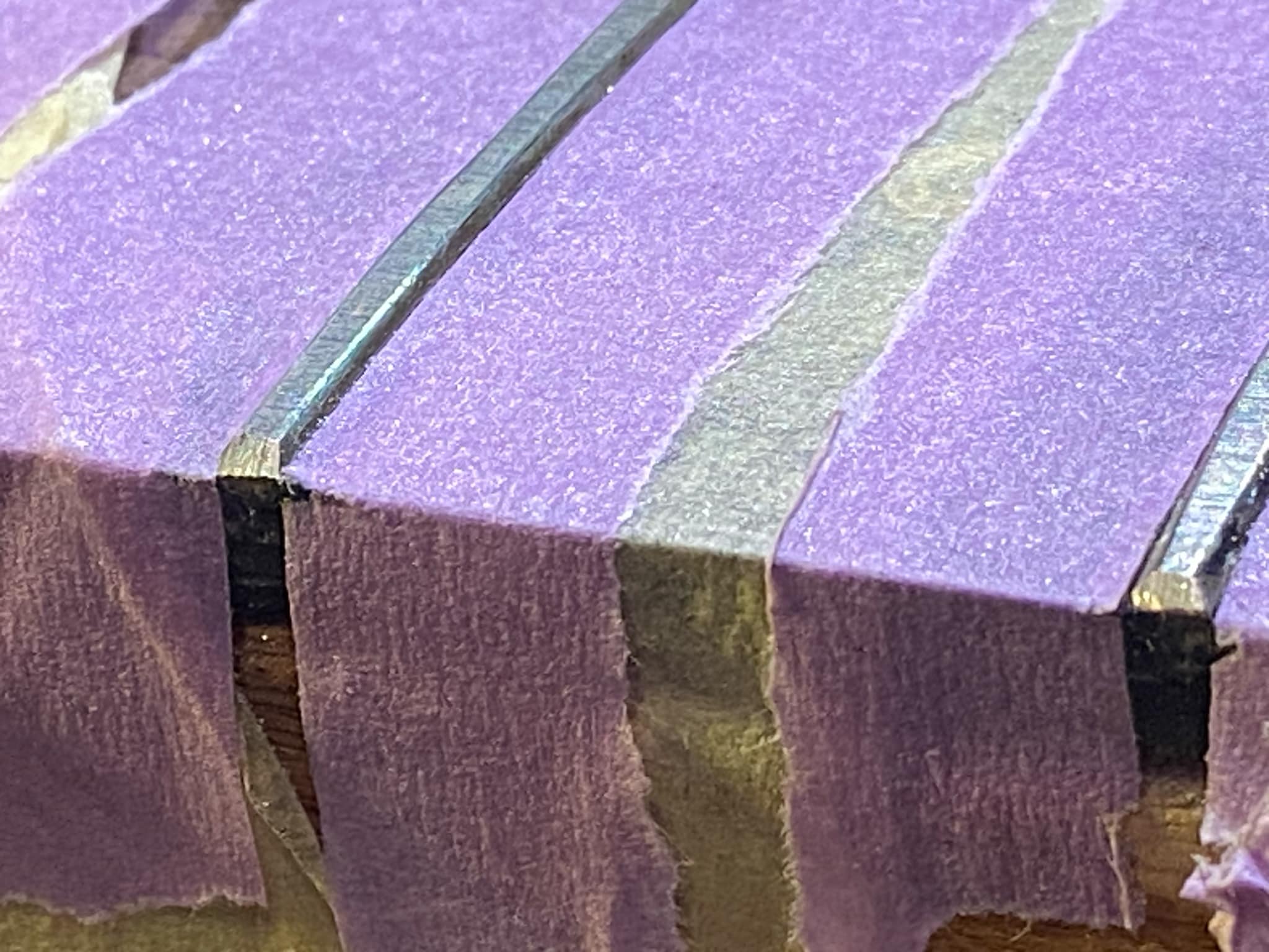

Η μέχρι τώρα κατασκευή είχε δυσκολίες δεν λέω, αλλά αυτό που με δυσκόλεψε περισσότερο ήταν η εγκατάσταση των τάστων μαζί με τα λάθος σε σειρά βήματα που ακολούθησα.
Η ταστιέρα ακόμα δεν έχει κολληθεί και είμαι στο crowning. μετά έχει αφαίρεση από την κόλα που την εφάρμοσα με λάθος τρόπο και γυάλισμα.
Πολύ διαφορετικό να το βλέπεις και άλλο να το κάνεις.
Δεν ξέρω τι αποτέλεσμα θα έχω, ΑΛΛΑ το απολαμβάνω όσο δεν πάει.....

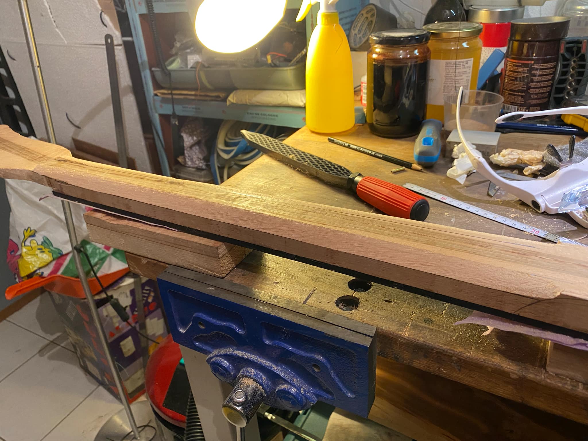

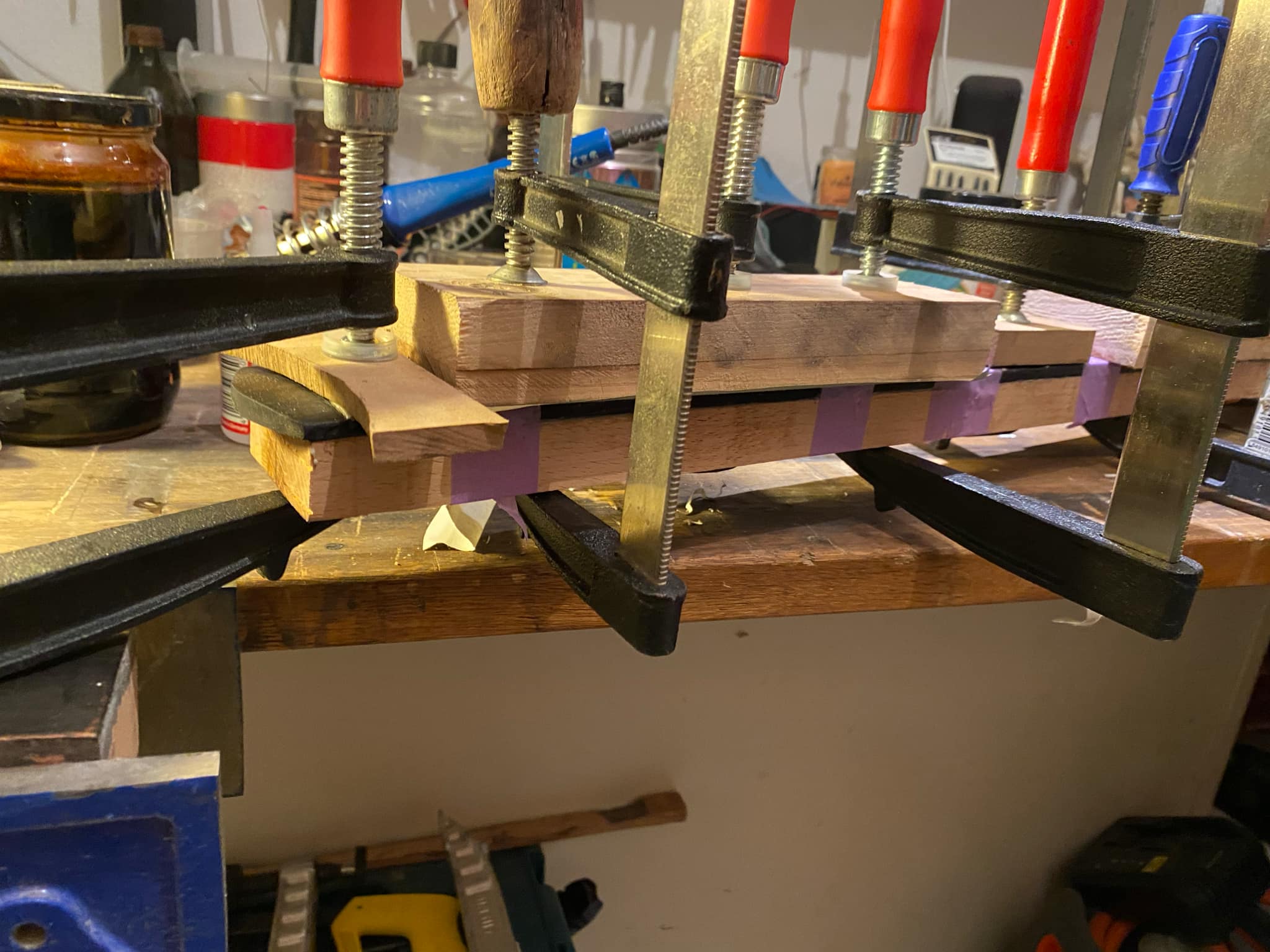

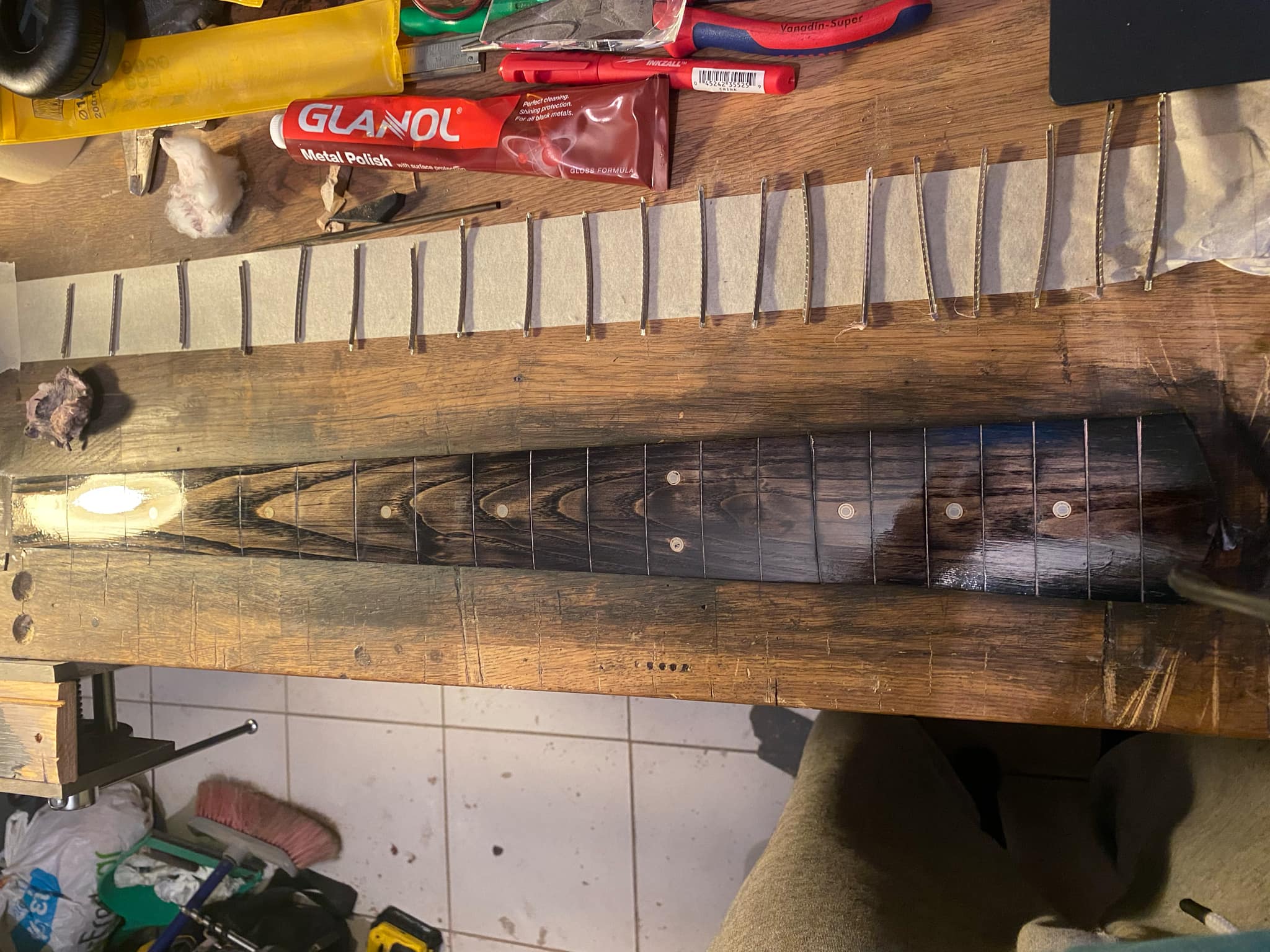

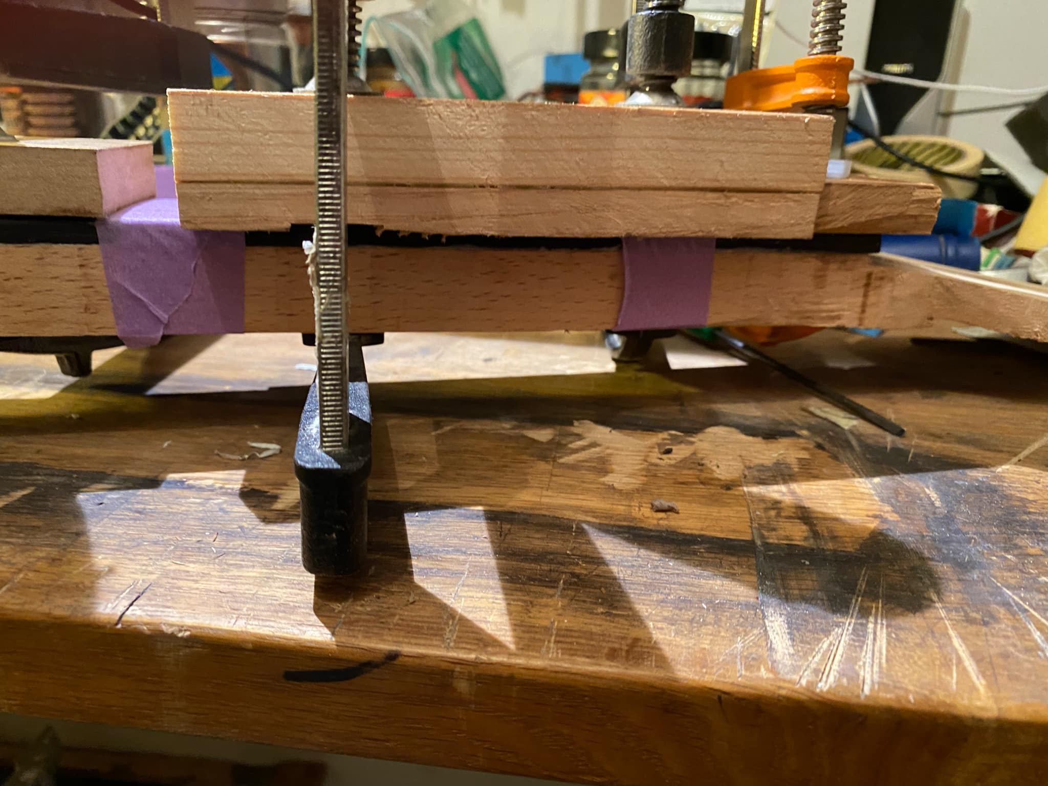

Προχώρησα λίγο την κατασκευή και ήρθε η ώρα να κολλήσω την ταστιέρα. Χρησιμοποίησα τα sanding blocks που έφτιαξα αλλά δεν ήταν στο μήκος αρκετά μεγάλα για να αγκαλιάσουν όλη την ταστιέρα στο σφίξιμο αν και δεν δημιούργησε κάποιο πρόβλημα μετά.

Η Shinto rasp τρομερός σύμμαχος και απίστευτο εργαλείο. Απίστευτα γρήγορα έγινε η δουλειά και πολύ εύκολα σε σχέση με αυτό που είχα στο μυαλό μου.

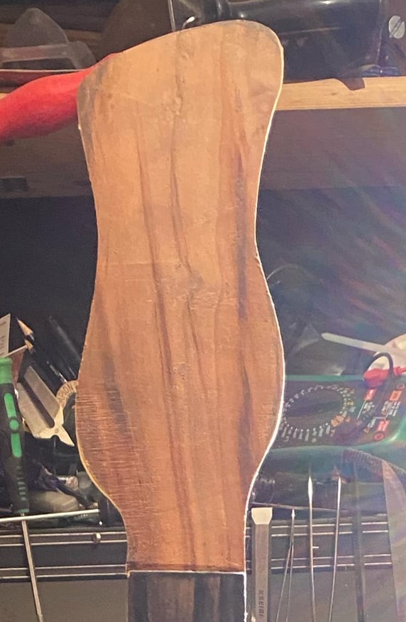

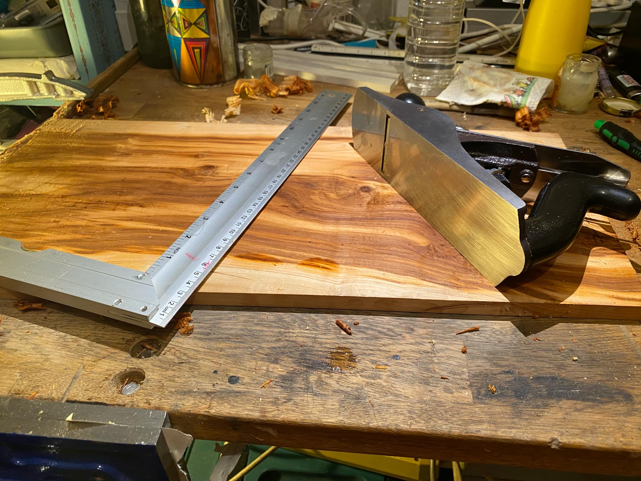

Κολλήθηκε και το ξύλο στο headstock θα είναι ίδιο με το top ξύλο του σώματος. Να πω δυο λόγια για το ξύλο αυτό. Όπως είπα και παραπάνω δεν έχω κάποια αμπειρία με περίπλοκα και ιδιαίτερα ξύλα δεν τα ξεχωρίζω καλά καλά τα γνωστότερα.
Το ξύλο που έβαλα σαν Top στο headstock λέγεται κοκκύμελο και αρκετοί το χρησιμοποιούν για κατασκευή Ποντιακών Λυρών. Καθώς πλανάριζα τα κομμάτια χρειάστηκε να τροχίζω το μαχαίρι της πλάνης τόσο συχνά που νόμιζα ότι μαλάκωσε το ατσάλι.
Το αποτέλεσμα δε, γυαλί.

Δεν χρειάζεται να είναι εννιαίο το μπλοκ στη κόλληση της ταστιερας, αλλά (επιβάλεται θα έλεγα...) μπορεί να είναι σε αρκετά μικρά κομμάτια.
Αλλά:
Στο σφίξιμο, καλό θα είναι να μπσινουν πολλοί, μικρότεροι σφιγκτήρες εναλλάξ, ένας από τη μια πλευρά άλλος από την άλλη, ώστε η τάση να είναι μεγαλύτερη αλλά και η έλξη τους να μην είναι μονόπατη.
Την πας υπέροχα την κατασκευή!  :13:

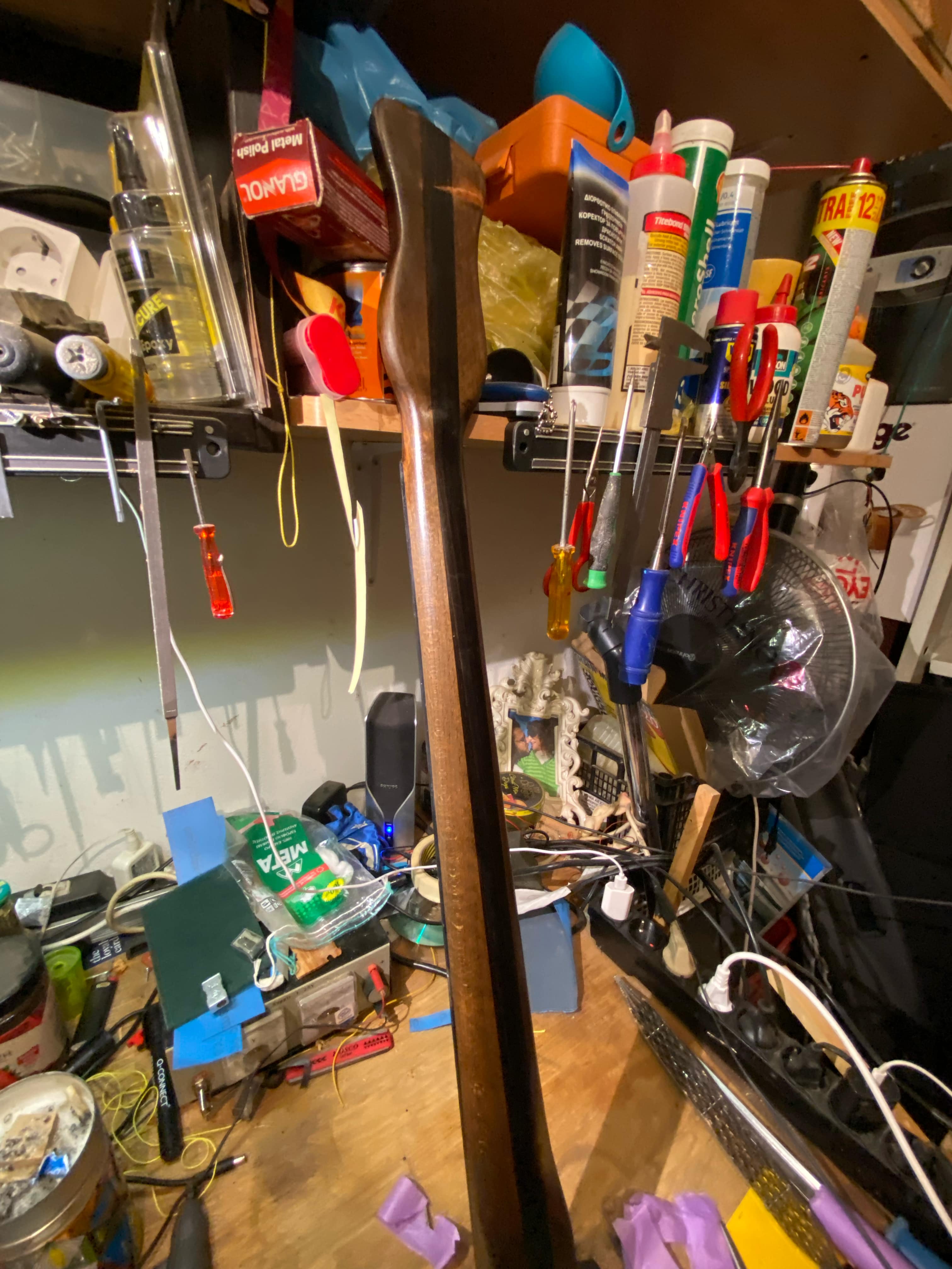

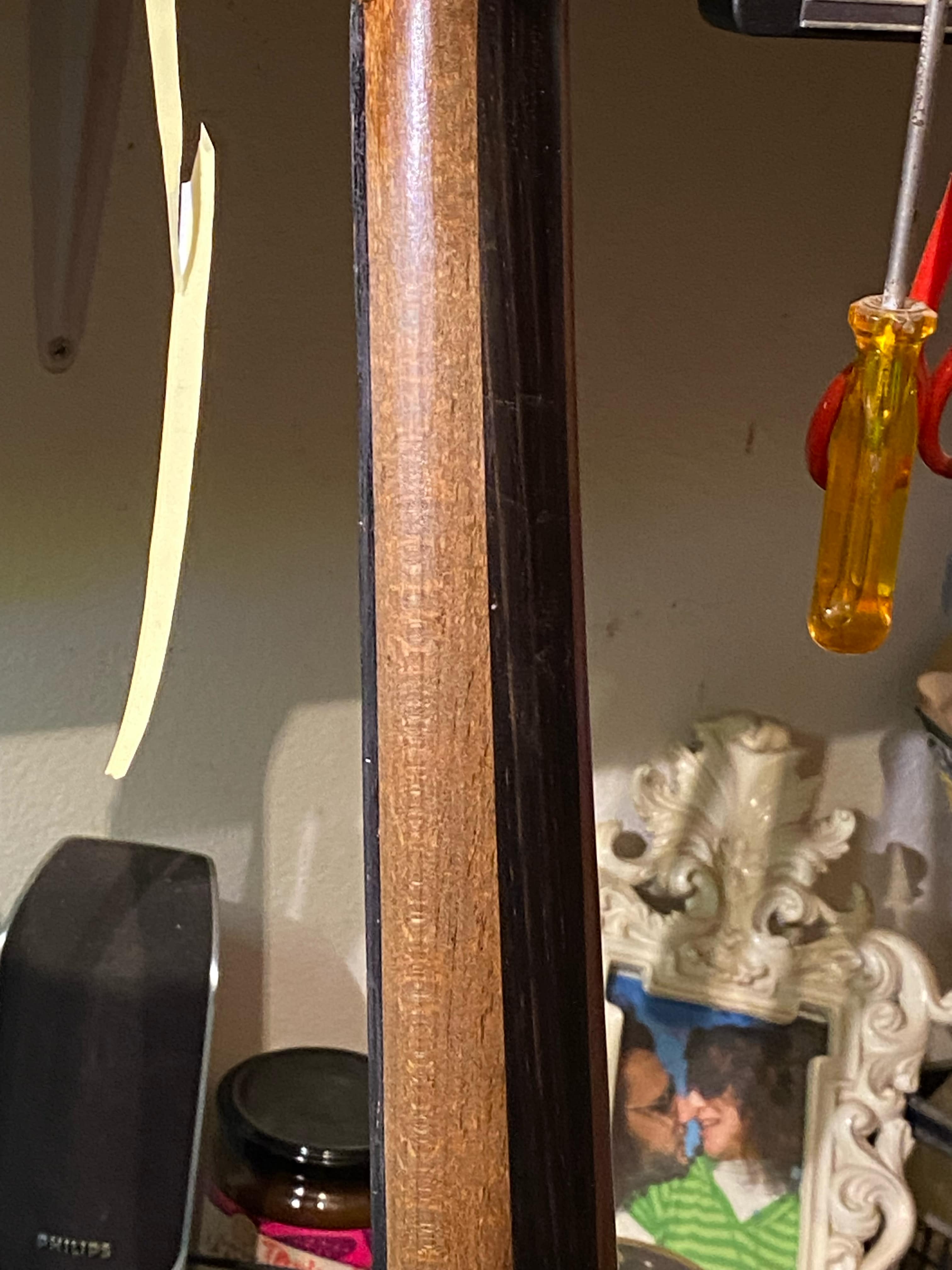

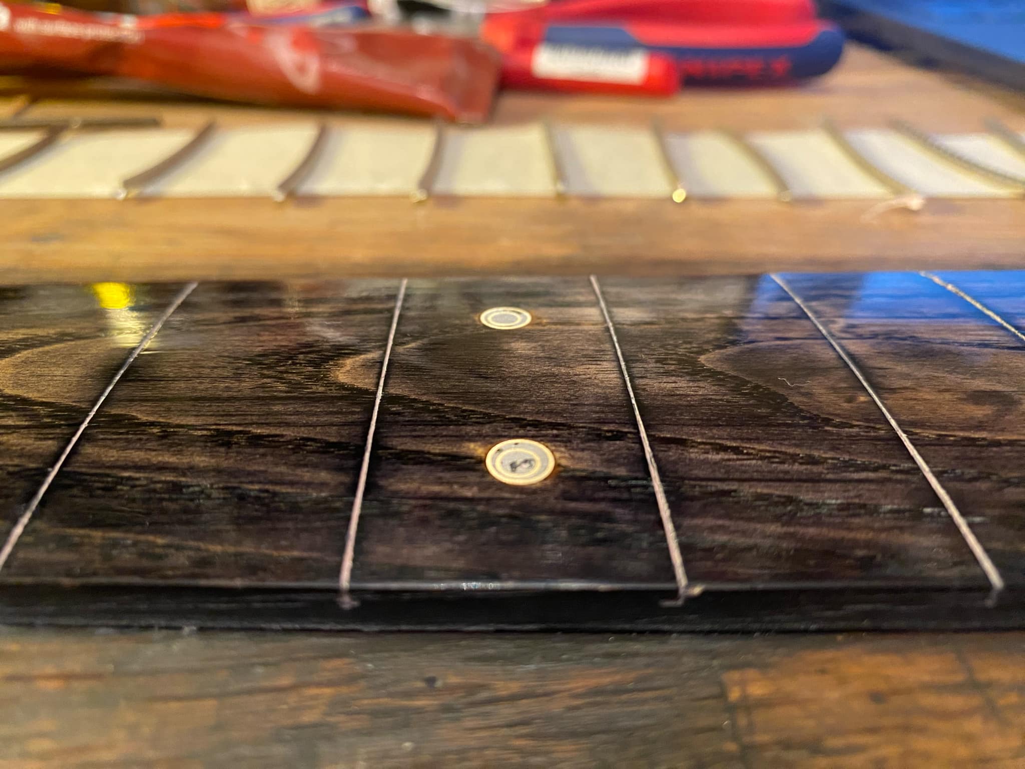

Προχώρησα λίγο το φινίρισμα μιας και σύντομα θα σχεδιάσω την βάση του μπράτσου στο σώμα οπότε μην έχω στην συνέχεια προβλήματα με το ταίριασμα.
Το χρώμα βγήκε με το ξύδι - ατσαλόμαλο. ebonized

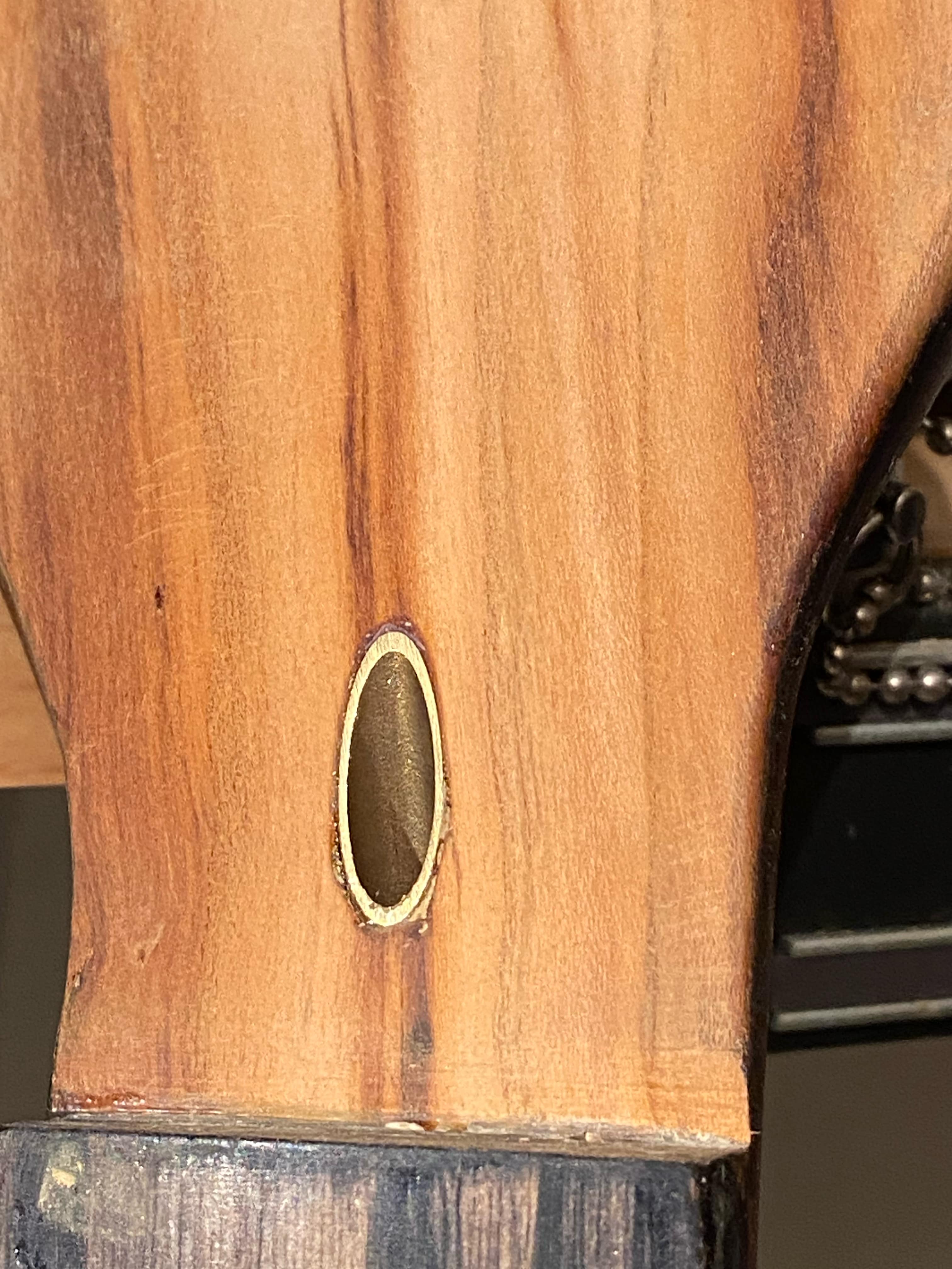

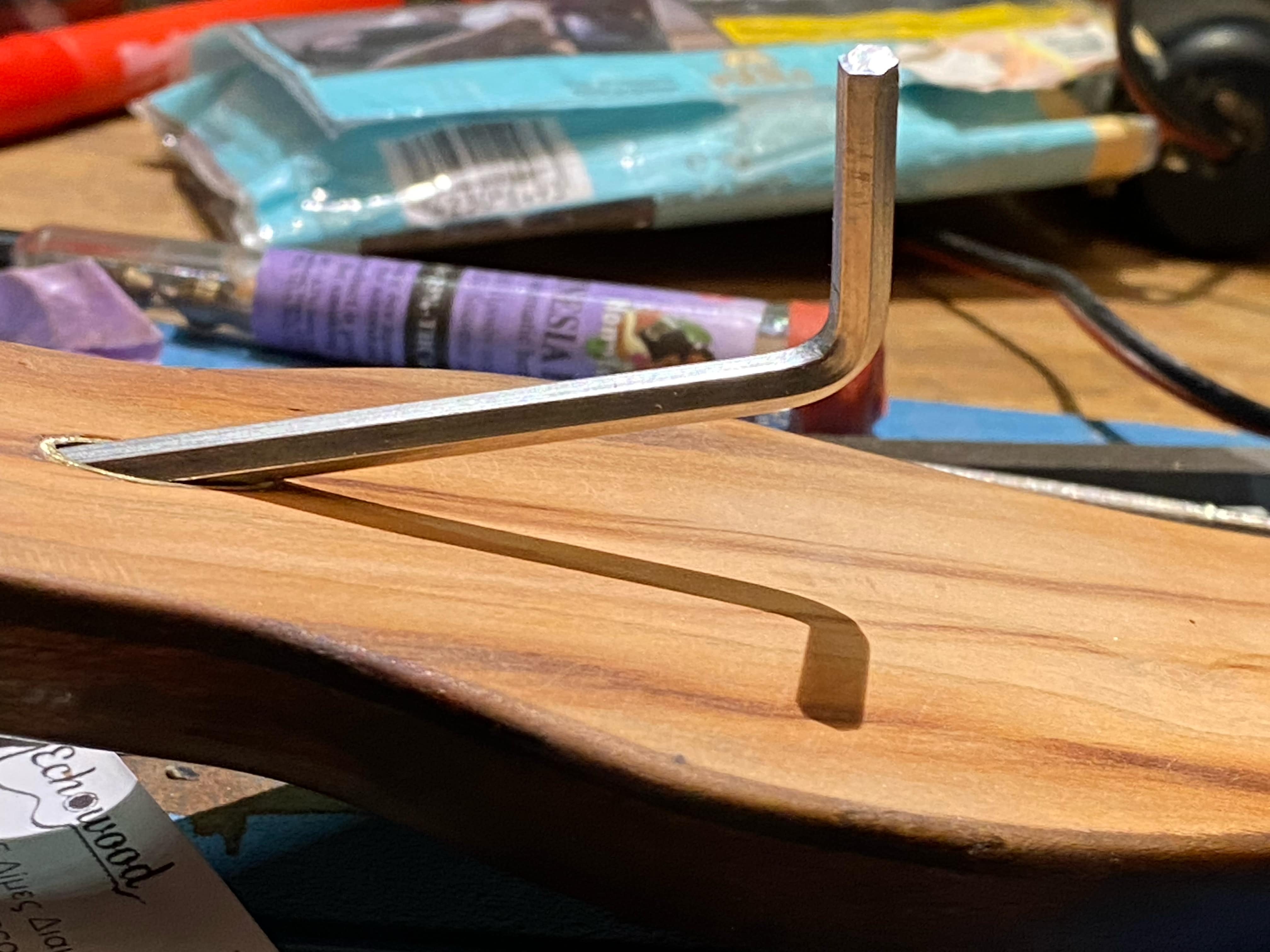

Το headstock δεν το προχώρησα σε σχέση με το φινίρισμα αλλά είχα μια ιδέα(το είχα δει παλιά σε μία άλλη κατασκευή)

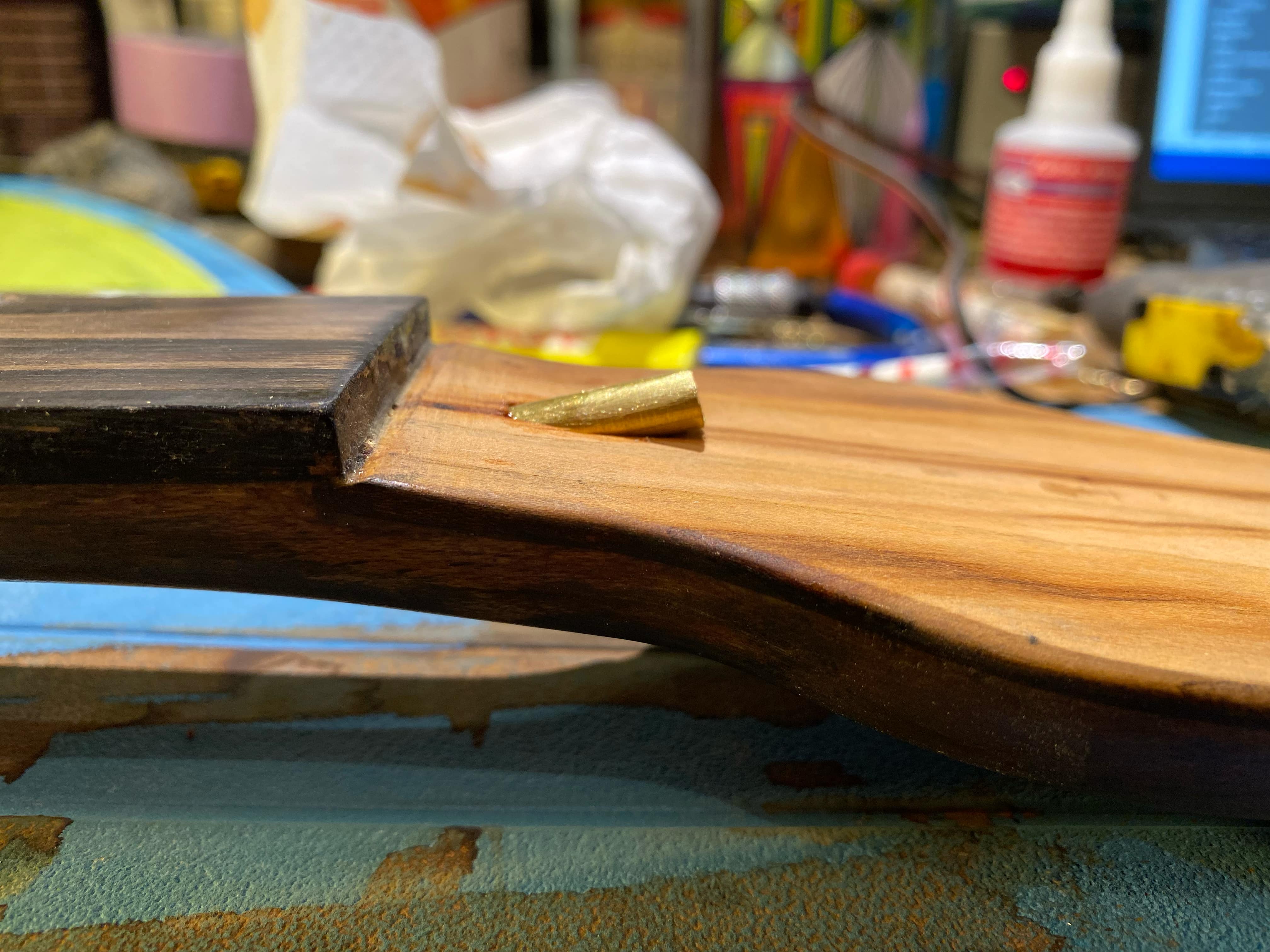

Να μπει ένα μπρούτζινο σωληνάκι στην τρύπα της ράβδου.
brego
  • Μηνύματα: 21
  • Περιοχή: Νέο Ηράκλειο
Απ: Fender P Bass / Πρώτη κατασκευή
« Απάντηση #28 στις: Δεκεμβρίου 16, 2024, 08:57:36 μμ »
Στα δικά μου μάτια δείχνει αρκετά όμορφο, όχι γιατί είναι της κατασκευής μου ;D αλλά δεν πίστευα καταρχήν ότι θα καταφέρω να βάλω σωστά το σωληνάκι και στην συνέχεια να μην κάνω καμιά ζημιά στο headstock και μετά έχω άλλα.
Τέλος καλό όλα καλά.... για σήμερα.
