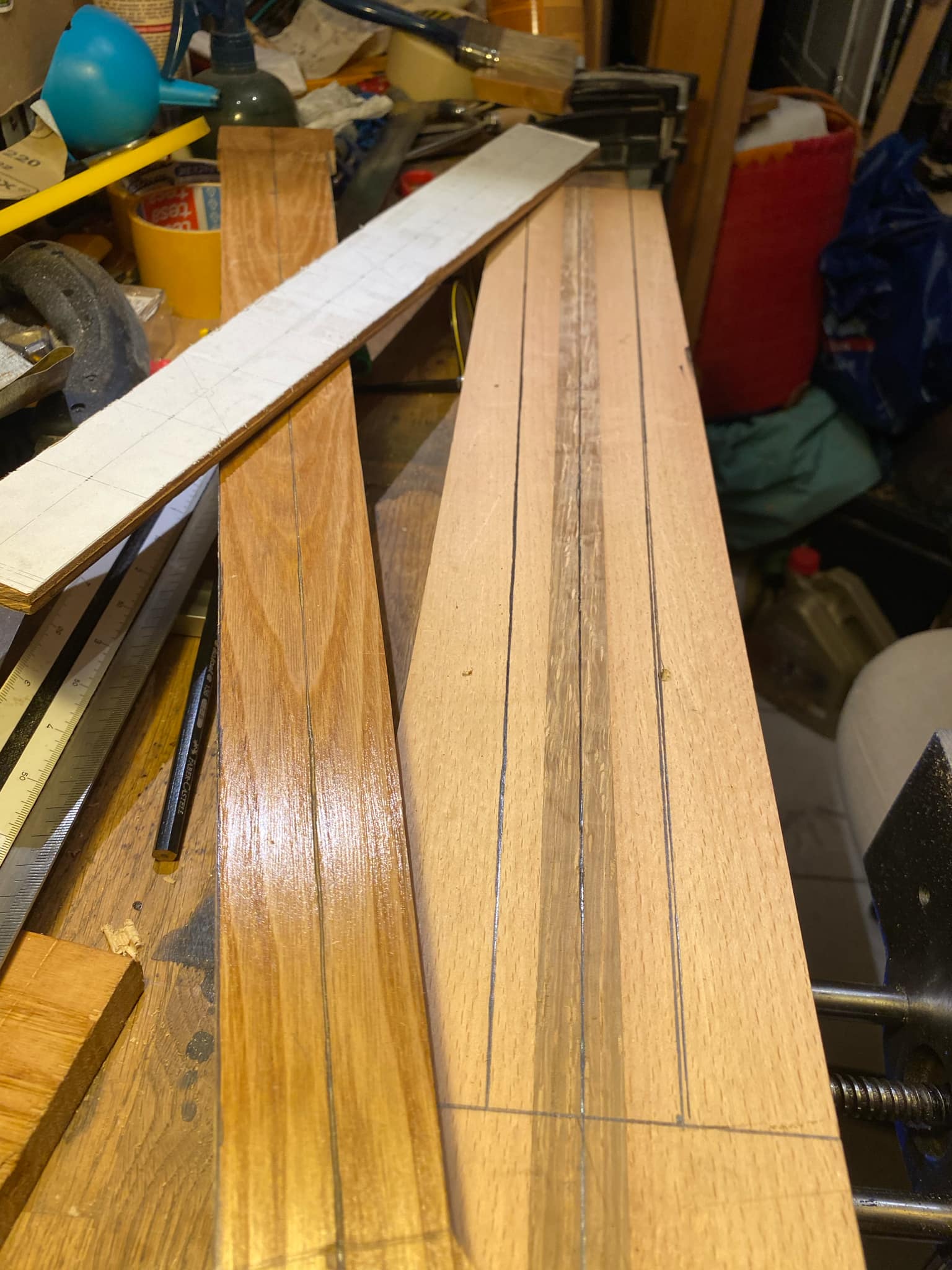

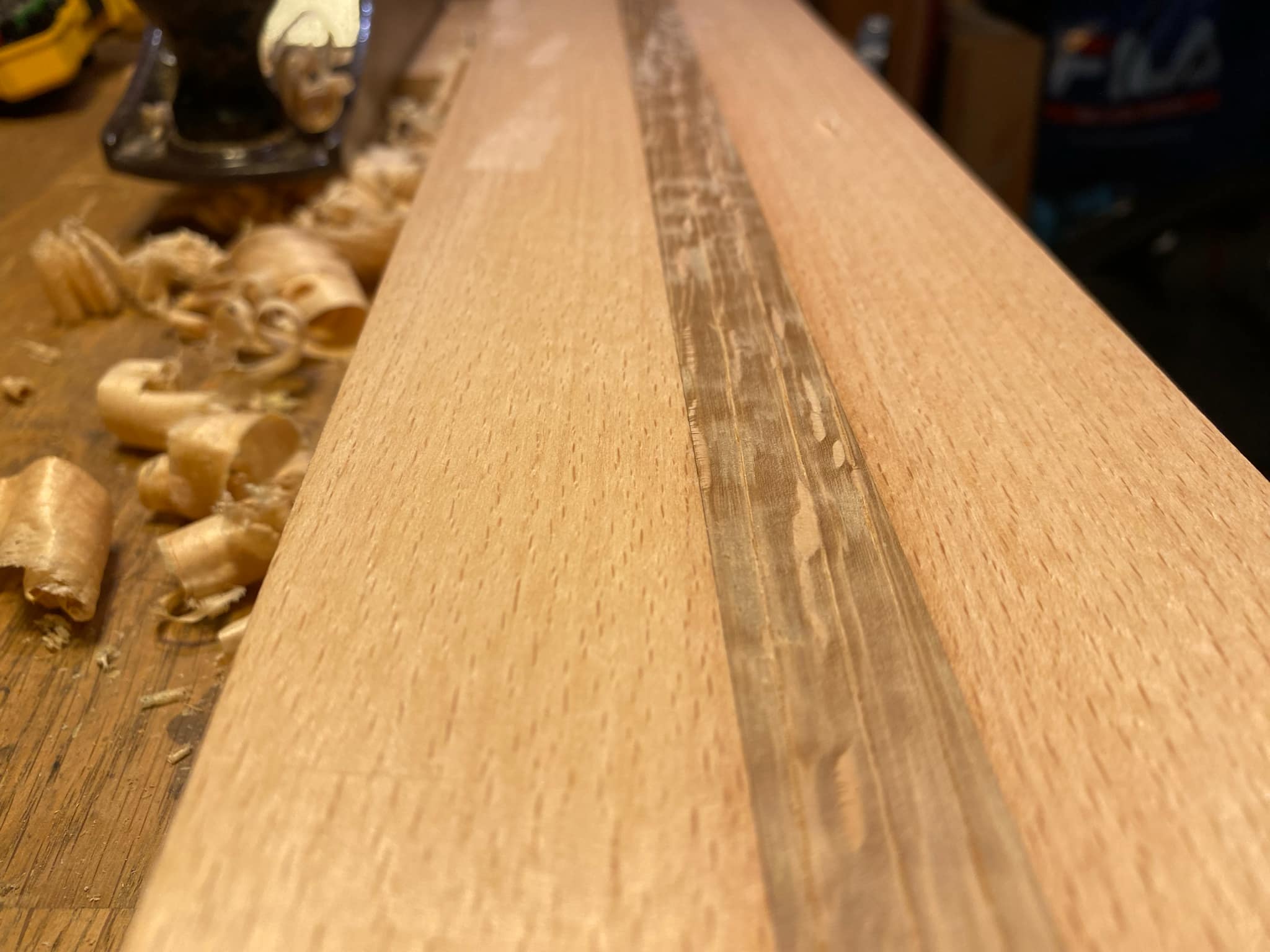

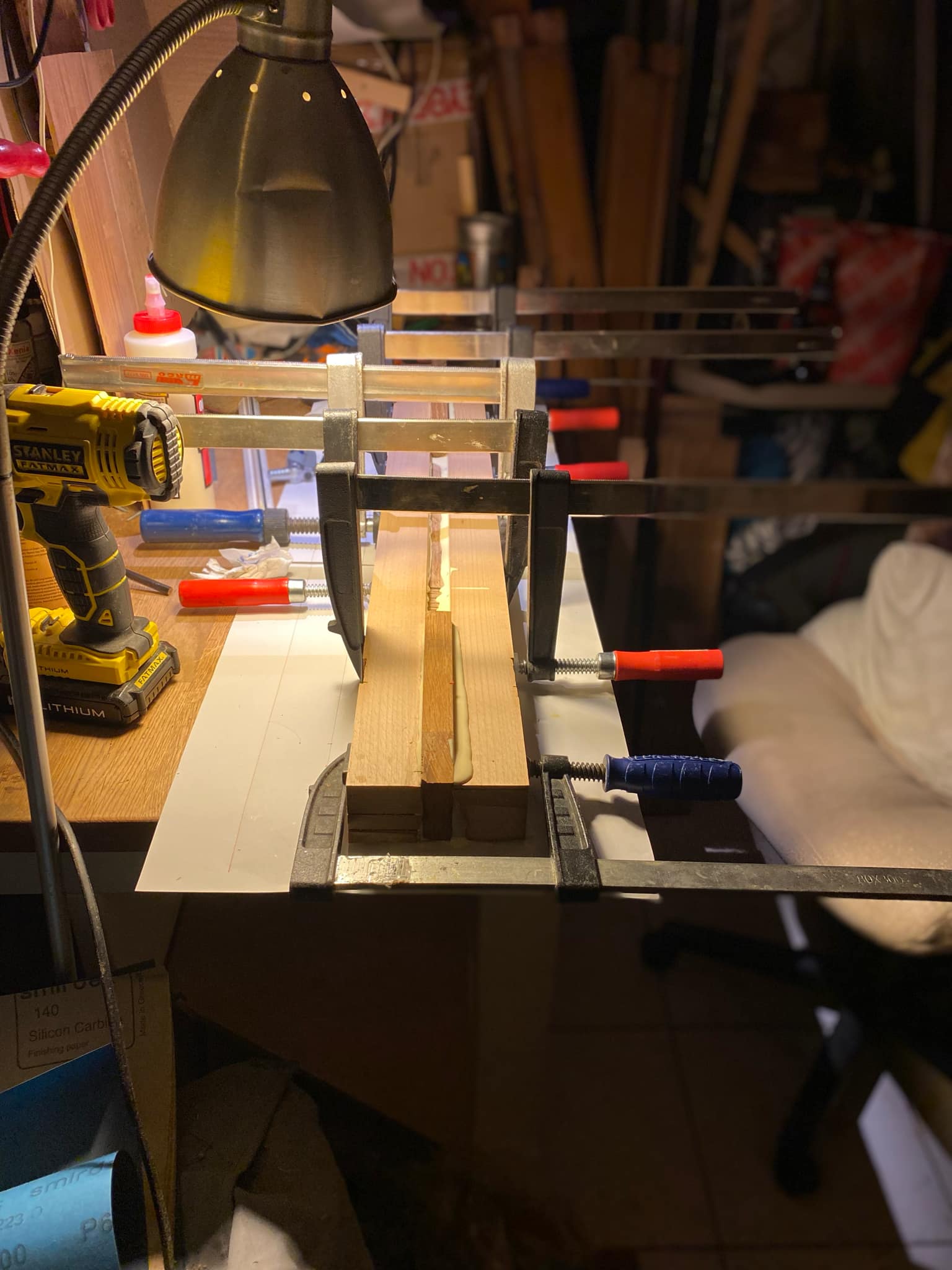

Για το μπράτσο δεν αγοράστηκε ξυλεία καθώς είχα Οξυά και Δρυ και επιχείρησα να τα κάνω laminate.
Βασικά προτίμησα να πειραματιστώ με ξύλα που ήδη είχα  καθώς δεν είμαι σίγουρος για το αποτέλεσμα και εάν θα καταφέρω να έχω ένα μπράτσο το οποίο θα λειτουργεί σωστά.
Και από αυτά που αντιμετώπισα έως τώρα ευτυχώς που δεν αγόρασα extra ξυλεία μιας και στην μέχρι τώρα κατασκευή έχει αποδειχθεί ότι η δημιουργία του μπράτσου κρύβει πολλά μυστικά.

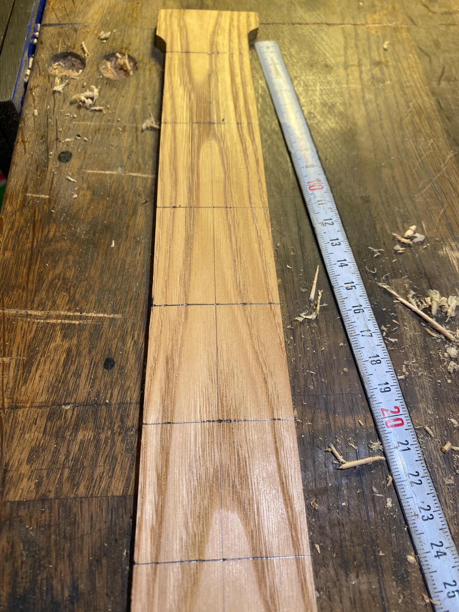

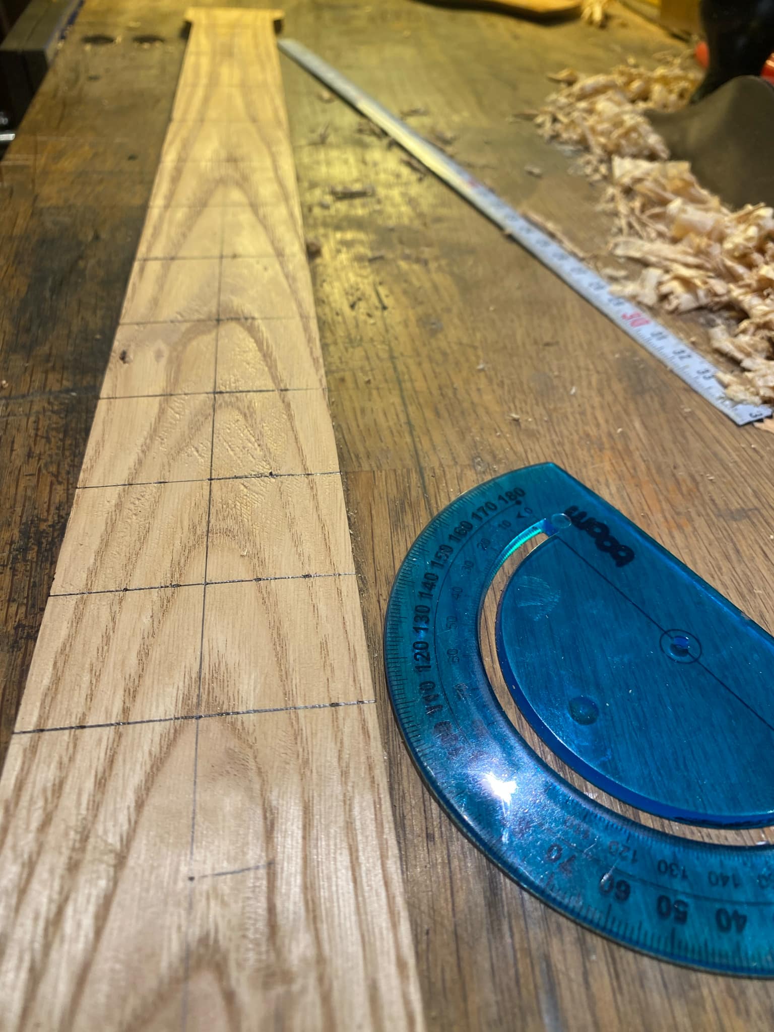

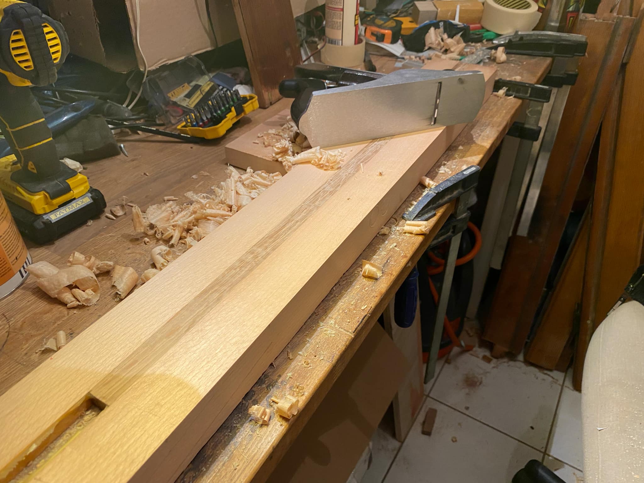

Μέτρηση για να ξεκινήσει η κοπή.
Βρήκα στην σαβούρα μου από παλιά συρτάρια ένα όμορφο κομμάτι το οποίο θα γίνει ταστιέρα. Νομίζω ότι είναι φλαμουριά.

« Απάντηση #4 στις: Νοεμβρίου 20, 2024, 02:57:19 μμ »
Καταρχάς καλή αρχή. Όσον αφορά για την ταστιέρα για δρυς μου κάνει.
Η ταστιέρα πρέπει να είναι σκληρό ξύλο όχι μόνο για να δέσει το μανίκι επιπλέον αλλά γιατί με τη χρήση καί όπως ακουμπάνε οι χορδές στην ταστιέρα όταν πατάς φθείρονται. Αν δεν είναι σκληρό το ξύλο κάνει λακούβες.

« Απάντηση #5 στις: Νοεμβρίου 20, 2024, 03:11:08 μμ »
Καταρχάς καλή αρχή.
Σε ευχαριστώ πολύ
Ναι είναι πολύ σκληρό ξύλο σε σύγκριση με την οξιά πχ που έχω δουλέψει αρκετά. Υποθέτω ότι θα κάνει καλή δουλειά σχετικά με τις λακκούβες που λες και όχι μόνο.
Σε κάθε περίπτωση σχετικά με το είδος του ξύλου δεν έχω λόγο να μην σε πιστέψω μιας και δεν έχω εμπειρία γενικά με ξύλα μιας και δεν είναι η δουλειά μου.
Πιστεύεις ότι ενδείκνυται ο δρυς για ταστιέρα;

εγω για καστανια τη βλεπω την ταστιερα

Ο Κώστας είναι έμπειρος με τα ξύλα και άμα λέει καστανιά τον ακούω.
Ούτε η καστανιά ούτε ο δρυς συνηθίζονται για ταστιέρρες και δεν νομλιζω πως έιναι τυχαίο.
Ψάξε καλύτερα για έβενο η παλίσανδρο ή βέγκε.

καλη αρχη!
κανει και ο ινδικος, και ειναι φθηνος και ευκολοδουλευτος!

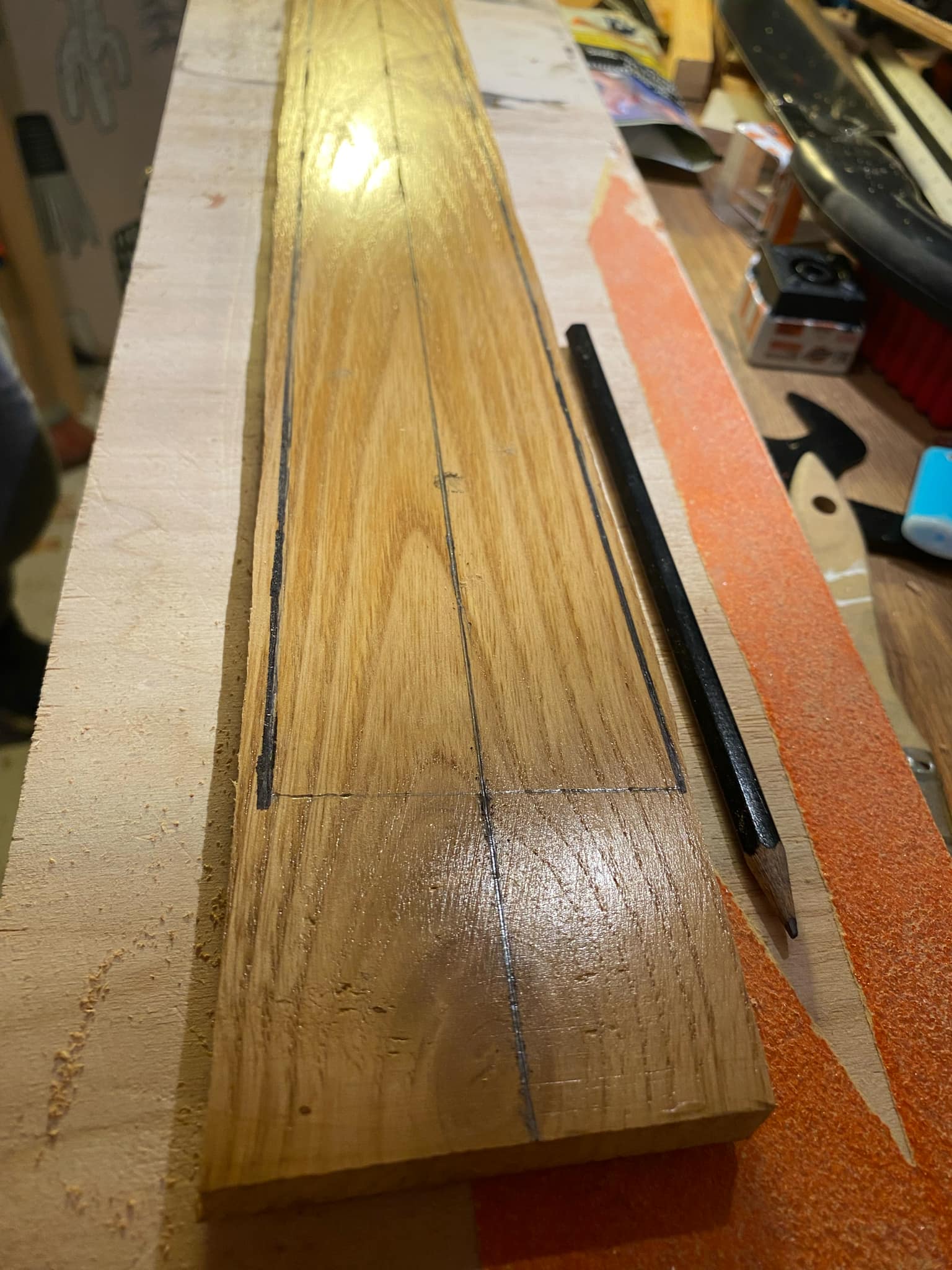

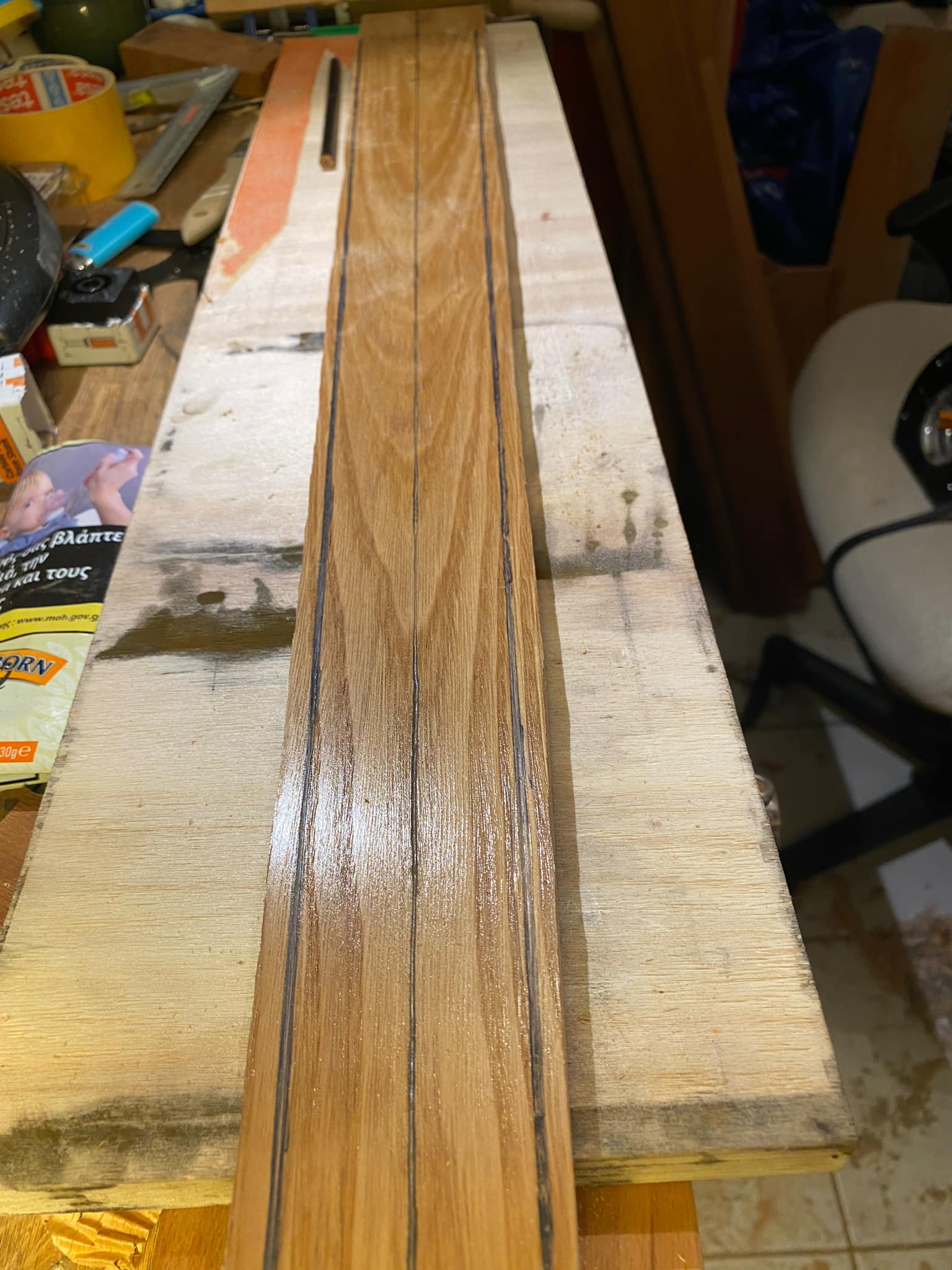

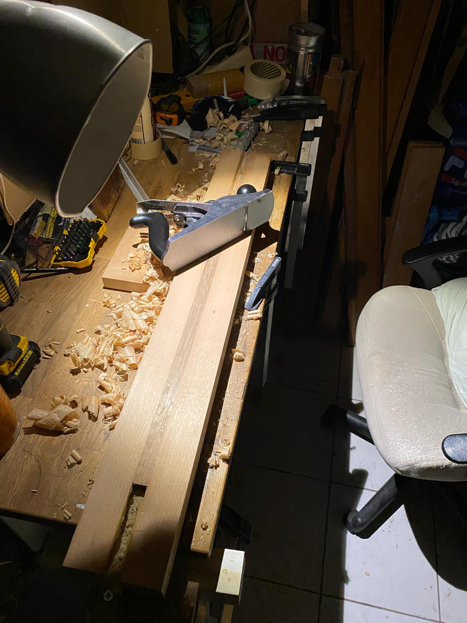

« Απάντηση #10 στις: Νοεμβρίου 28, 2024, 12:56:32 μμ »

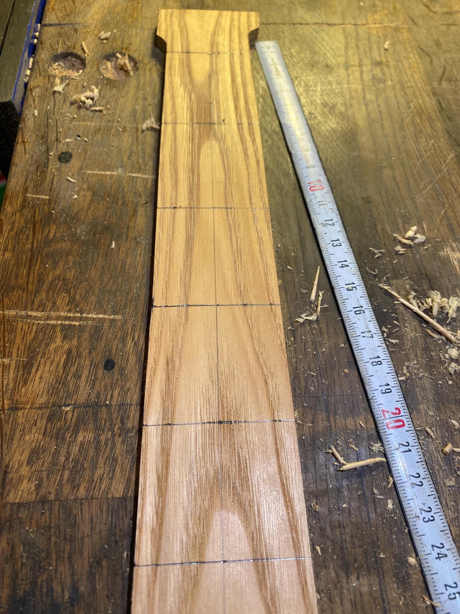

Αφού η ταστιέρα κόπηκε, έπεσε πλάνη(μακράν η μεγαλύτερη απόλαυση) και στην συνέχεια σημάδεμα για τα τάστα.

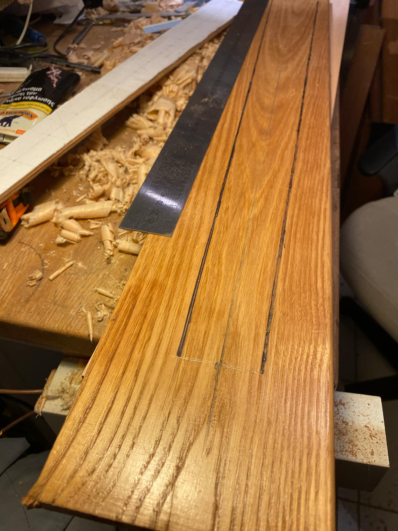

« Απάντηση #11 στις: Νοεμβρίου 28, 2024, 01:02:02 μμ »

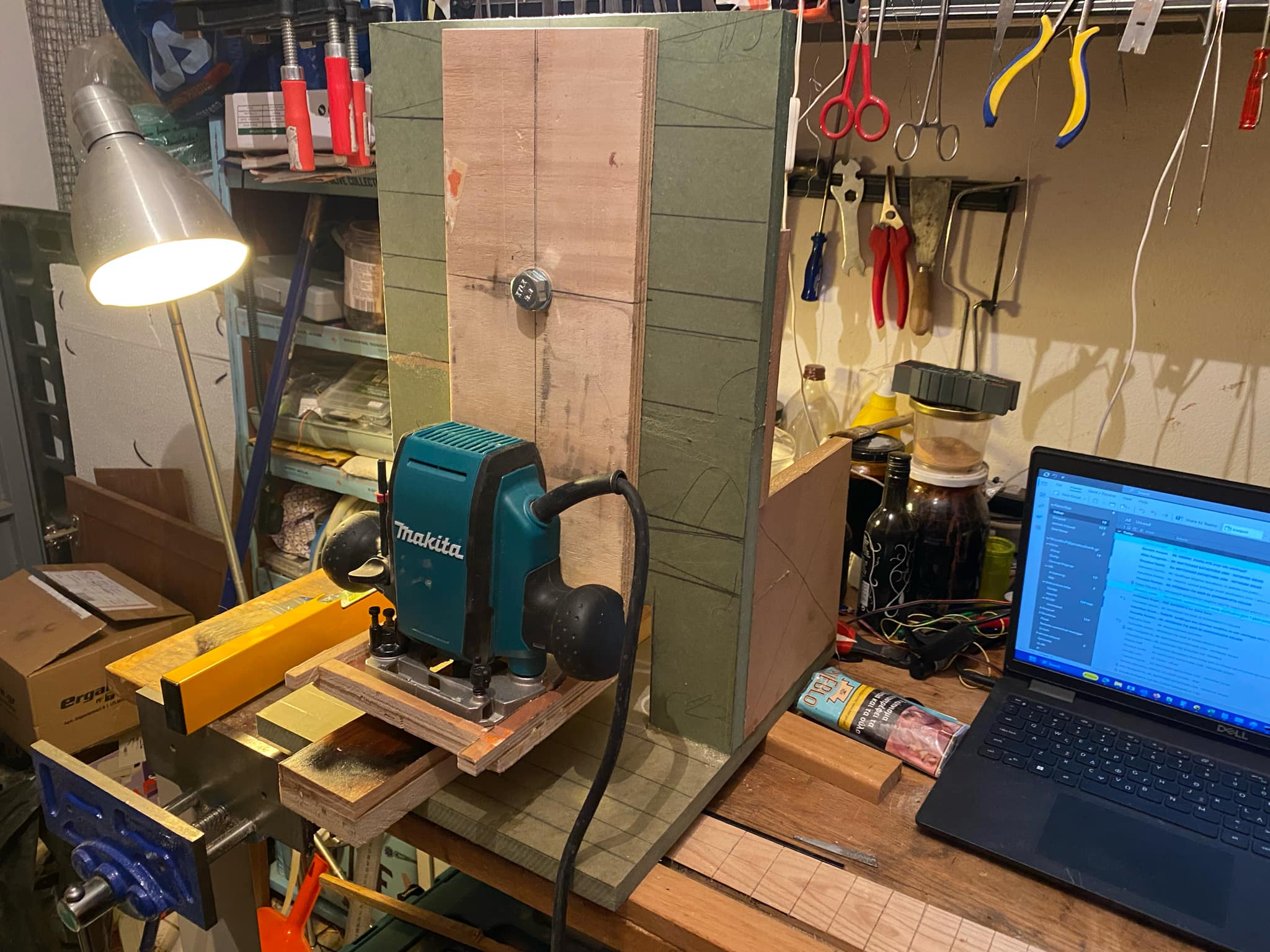

Και επειδή επικρατεί και ένας χαμός στην σκέψη μου έφτιαξα το παρακάτω για να φτιάξω στην συνέχεια και ένα sanding block. Φυσικά βρίσκει εφαρμογή και σε άλλες εργασίες.
« Τελευταία τροποποίηση: Νοεμβρίου 28, 2024, 01:20:22 μμ από brego »

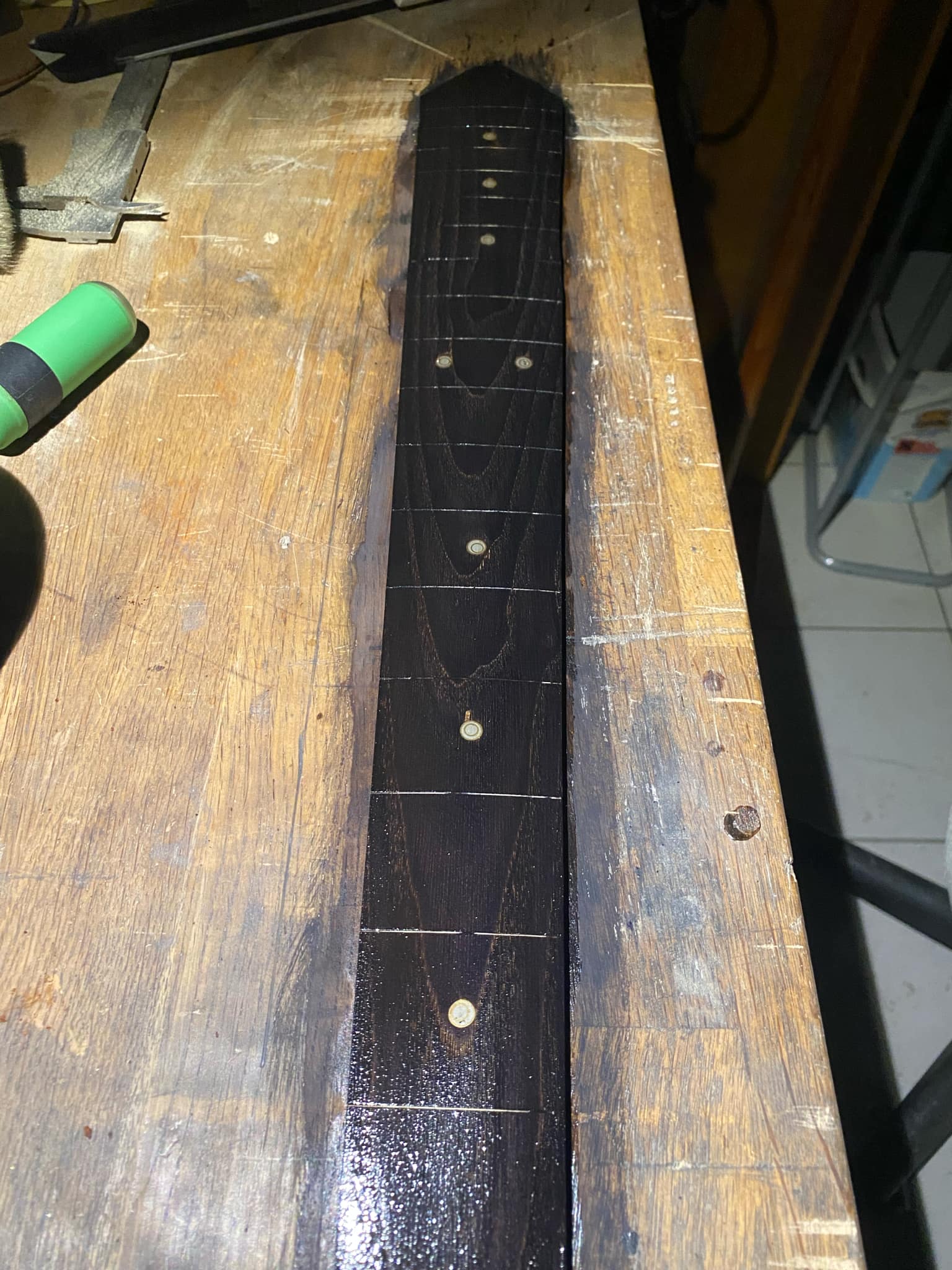

« Απάντηση #12 στις: Νοεμβρίου 28, 2024, 01:13:19 μμ »

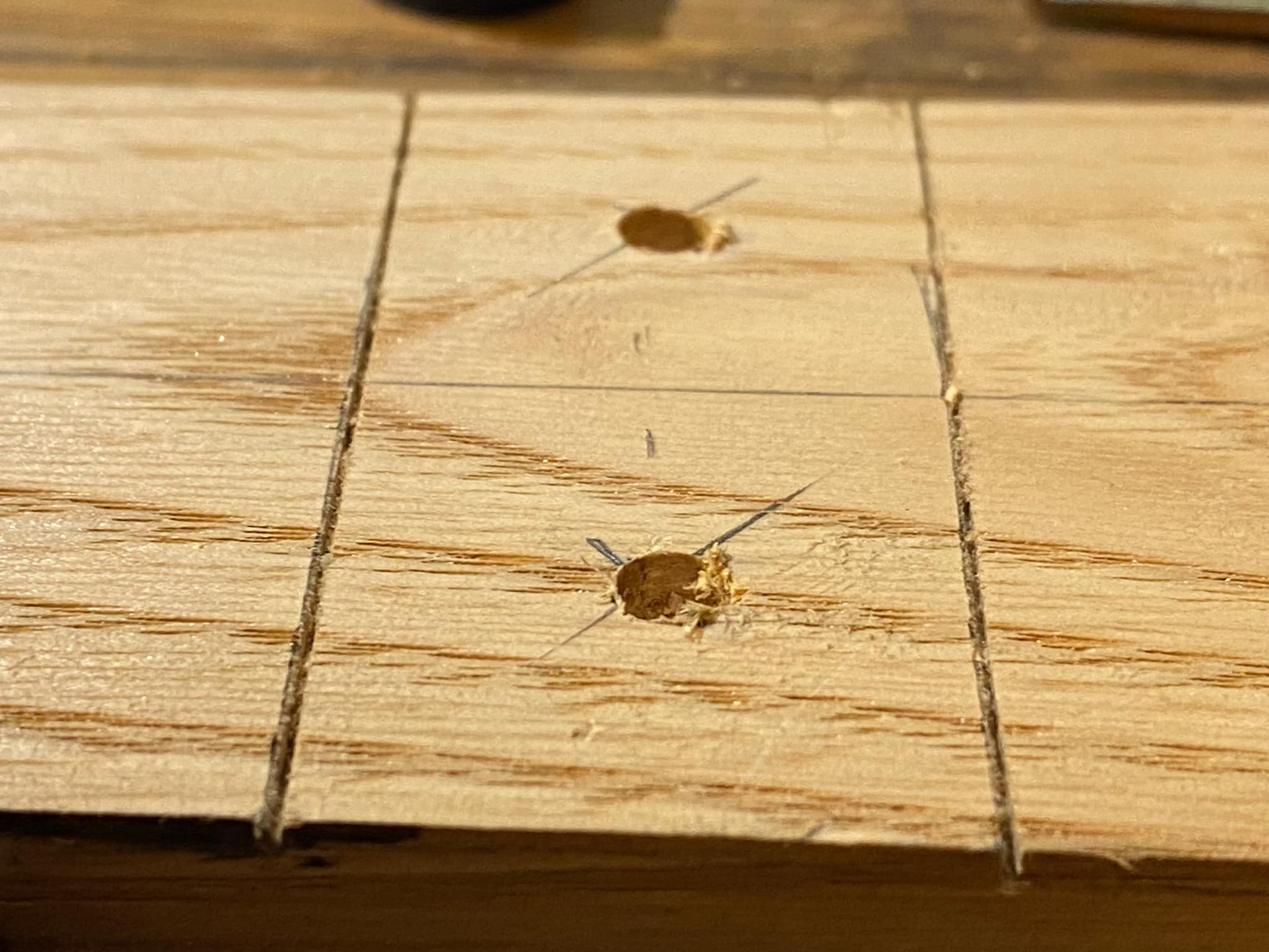

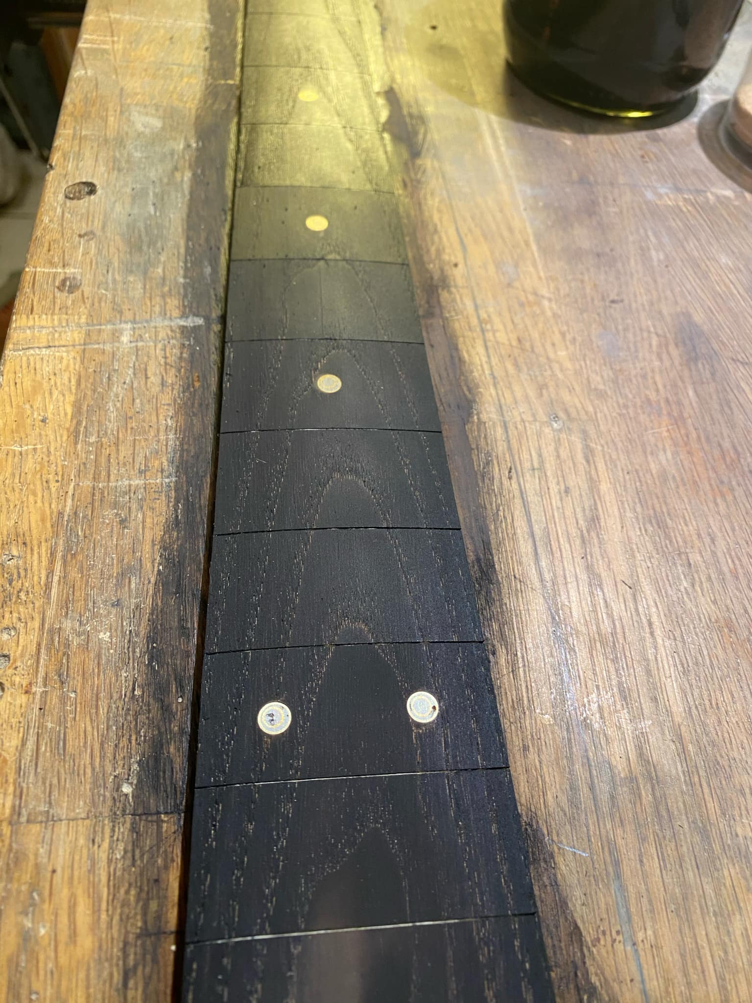

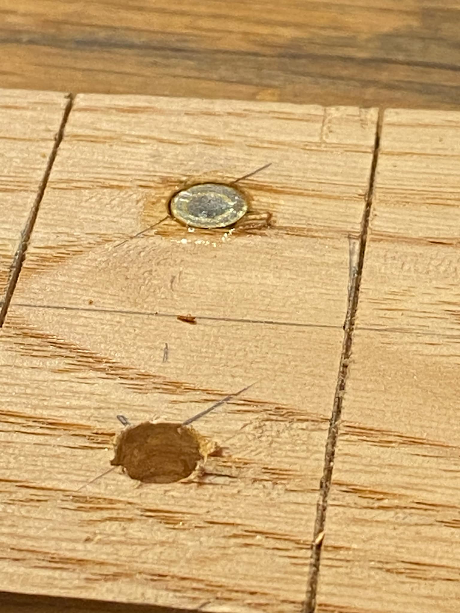

τρύπες για τα σημάδια της ταστιέρας οκ και 12inch radius ok

« Απάντηση #13 στις: Νοεμβρίου 28, 2024, 01:16:47 μμ »

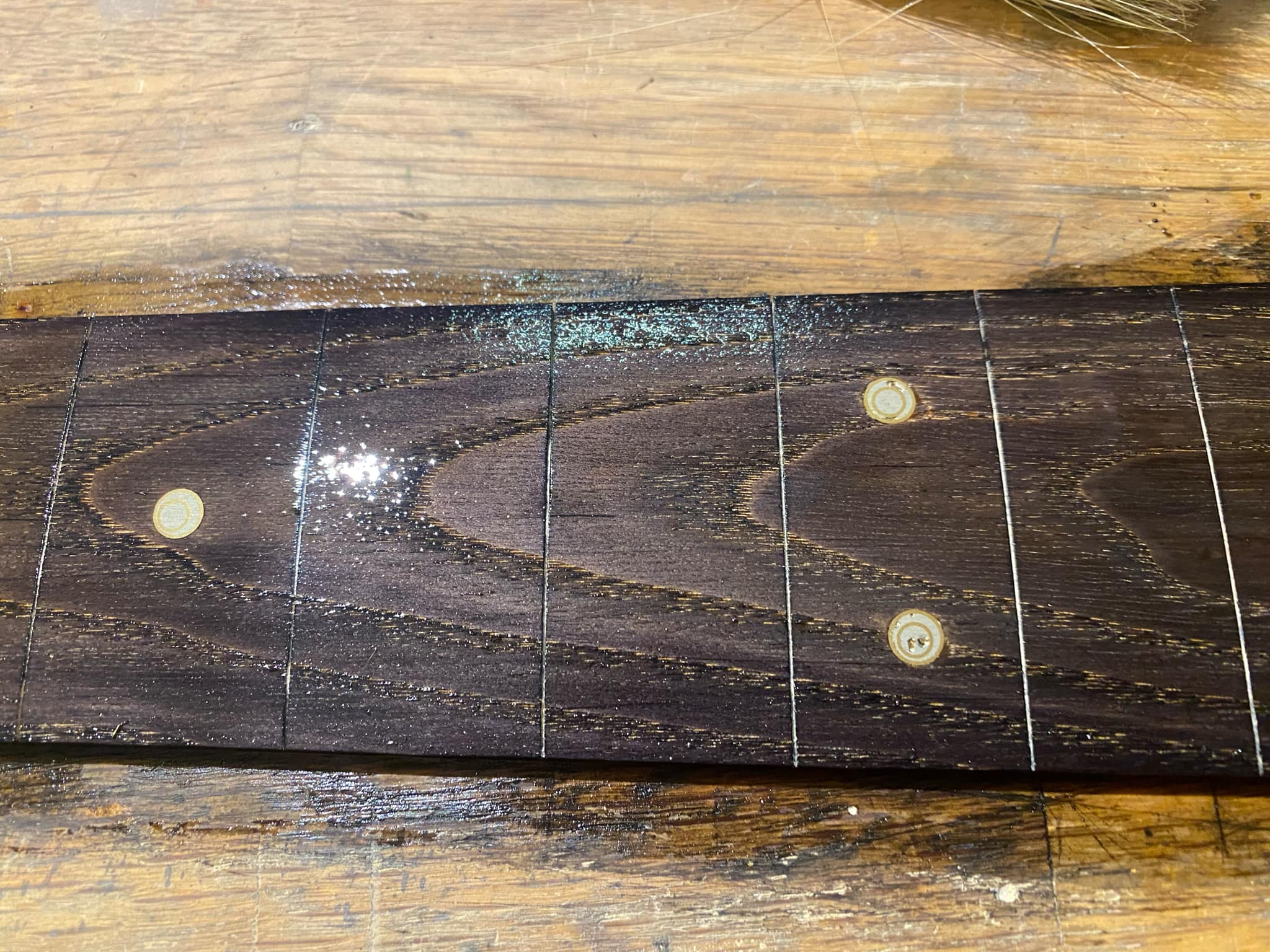

και εχτές έφτασα στο να έχω μια επιθυμητή απόχρωση. Δεν είμαι σίγουρος ακόμα
ξέχασα να πω ότι τοποθέτησα και όλα τα σημάδια πριν των χρωματισμό.

« Απάντηση #14 στις: Νοεμβρίου 29, 2024, 11:46:18 πμ »
Καλή αρχή !!!
Και εμένα για δρυς μου κάνει. Μπορεί να μην είναι η καλύτερη επιλογή, αλλά αυτό βέβαια δεν το καθιστά απαγορευτικό για χρήση σε ταστιέρα.
Ας μην ξεχνάμε πως πάρα πολλά παρόμοια όργανα έχουν σφενδάμι στην ταστιέρα.
Ωστόσο, έχει ανάποδη κοπή, και αυτό δεν βοηθάει στην αντοχή κατά του σκεβρώματος.
Αν βάλεις βέργα στο μανίκι, θα βοηθήσει στο θέμα του σκεβρώματος.
