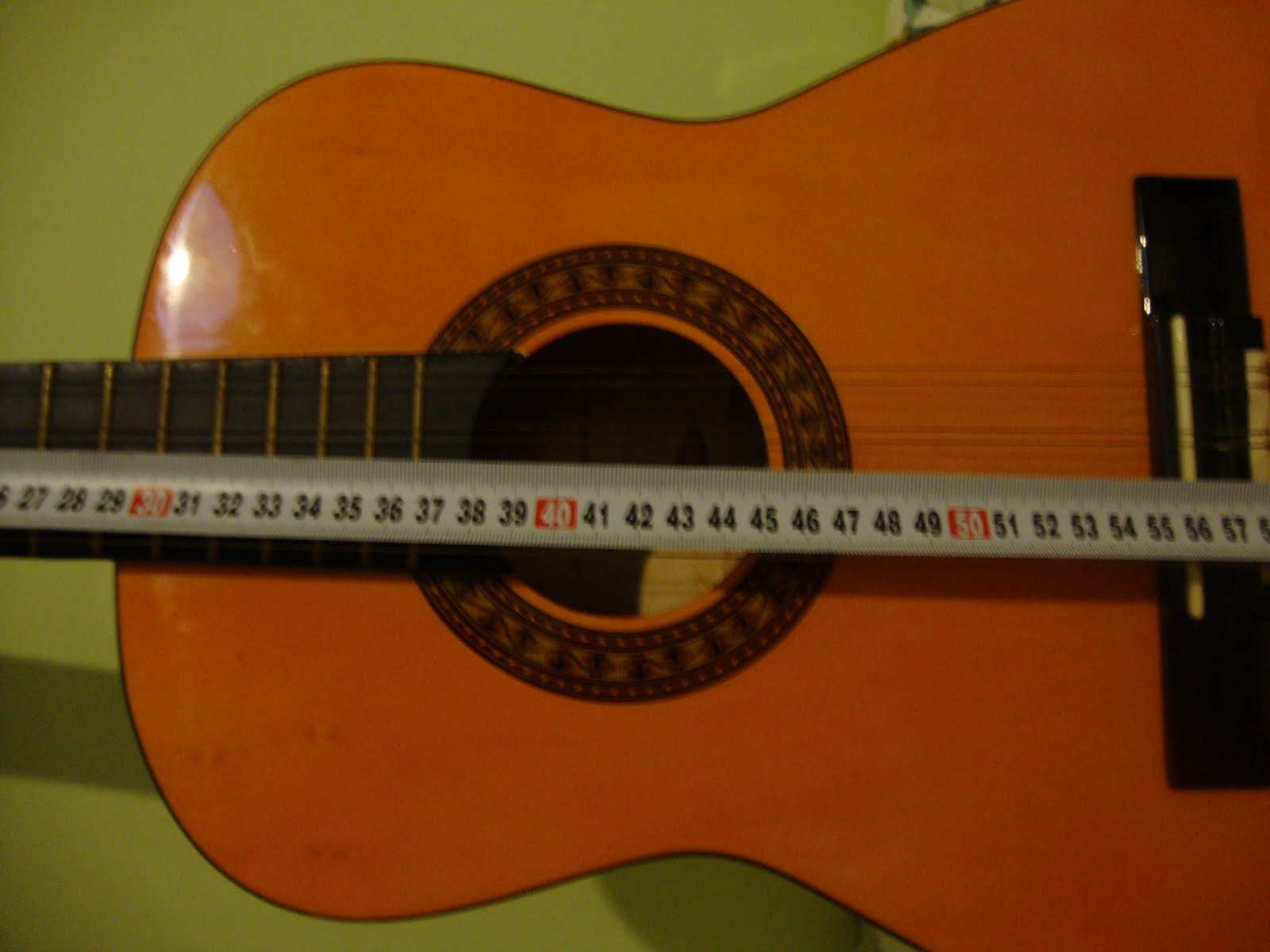

Μπαγλαμας απο 36 μεχρι 48-49.Μετα ψαξε για ποιο ψιλες χορδες ξερω τι σου λεω τοχω κανει στο παρελθον.Σπαει πριν φτασεις στη νοτα που θες. Μπορεις ακομα να τον κουρτισεις ποιο...... πισω.Αλλα μετα θα παιζεις μονος σου, αφου ολοι θα ειναι κουρτισμενοι .....ευρωπαικα.
το κιθαρονι μου σε ντουζενι ντο φα λα ρε με μηκος 56 εκ
καπου εκει θα κινηθω ... λίγο πάνω λίγο κάτω για να το κανω με λιγοτερη τάση στις χορδές

ρε συ....για μπαγλαμα μιλαμε.Για μπαγλαμα με χορδες μπαγλαμα.Οκ φτιαξτο και αν κουρτισεις μεχρι την ρε με τετοιο μηκος .....τι να πω.Ρωτα και τον ανδρεου που ειναι ποιο γνωστης να δεις τι θα σου πει.Το κιθαρονι ειναι αλλο πραγμα
