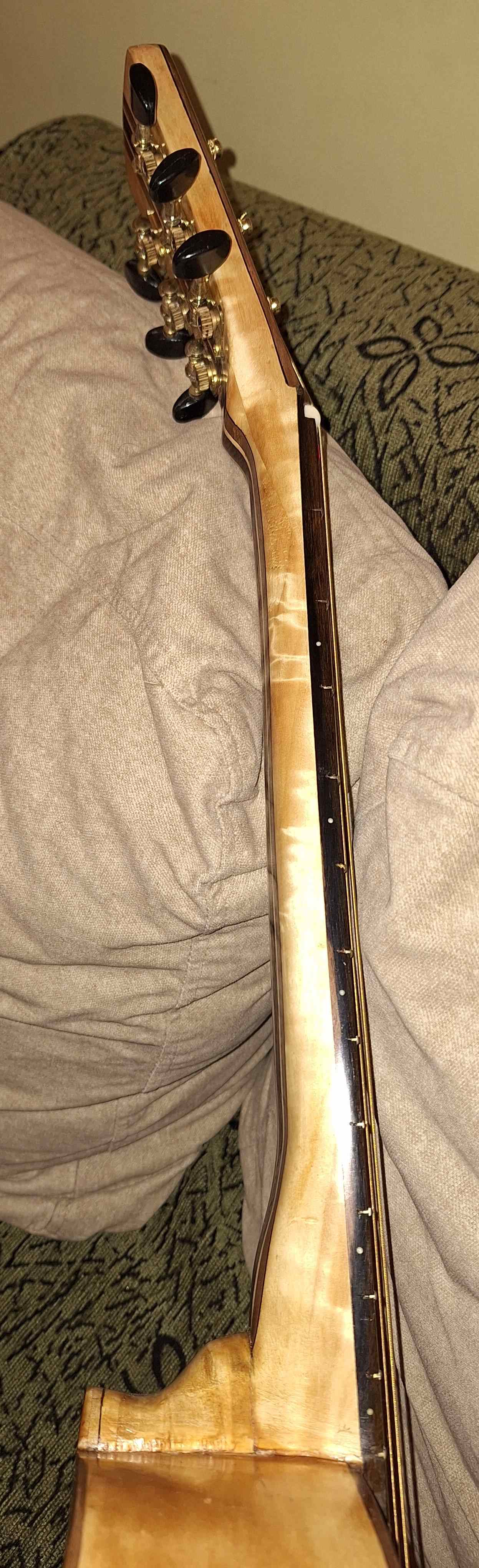

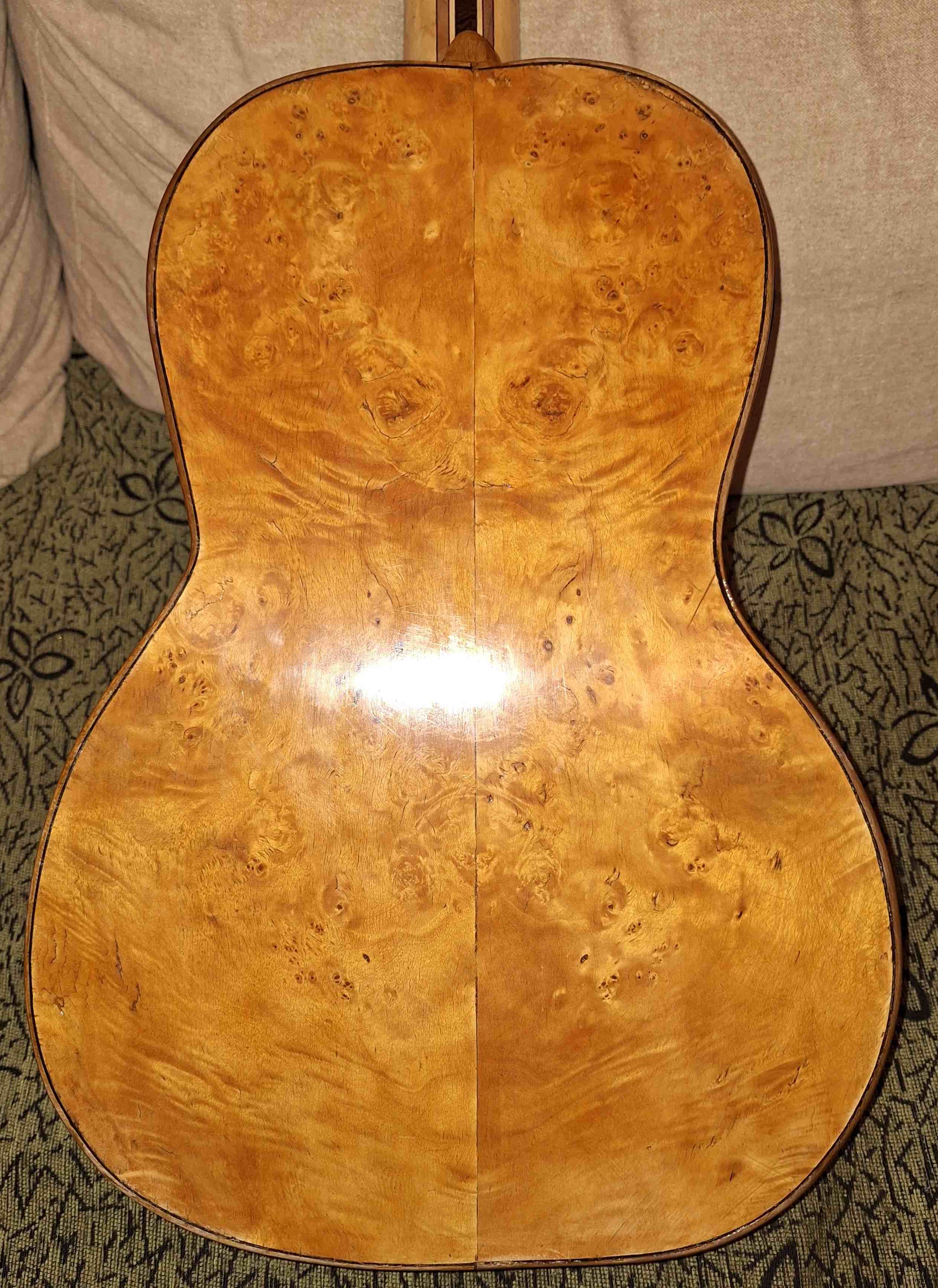

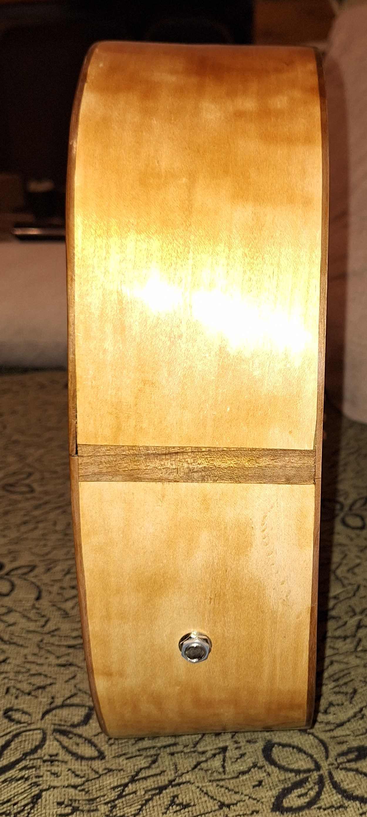

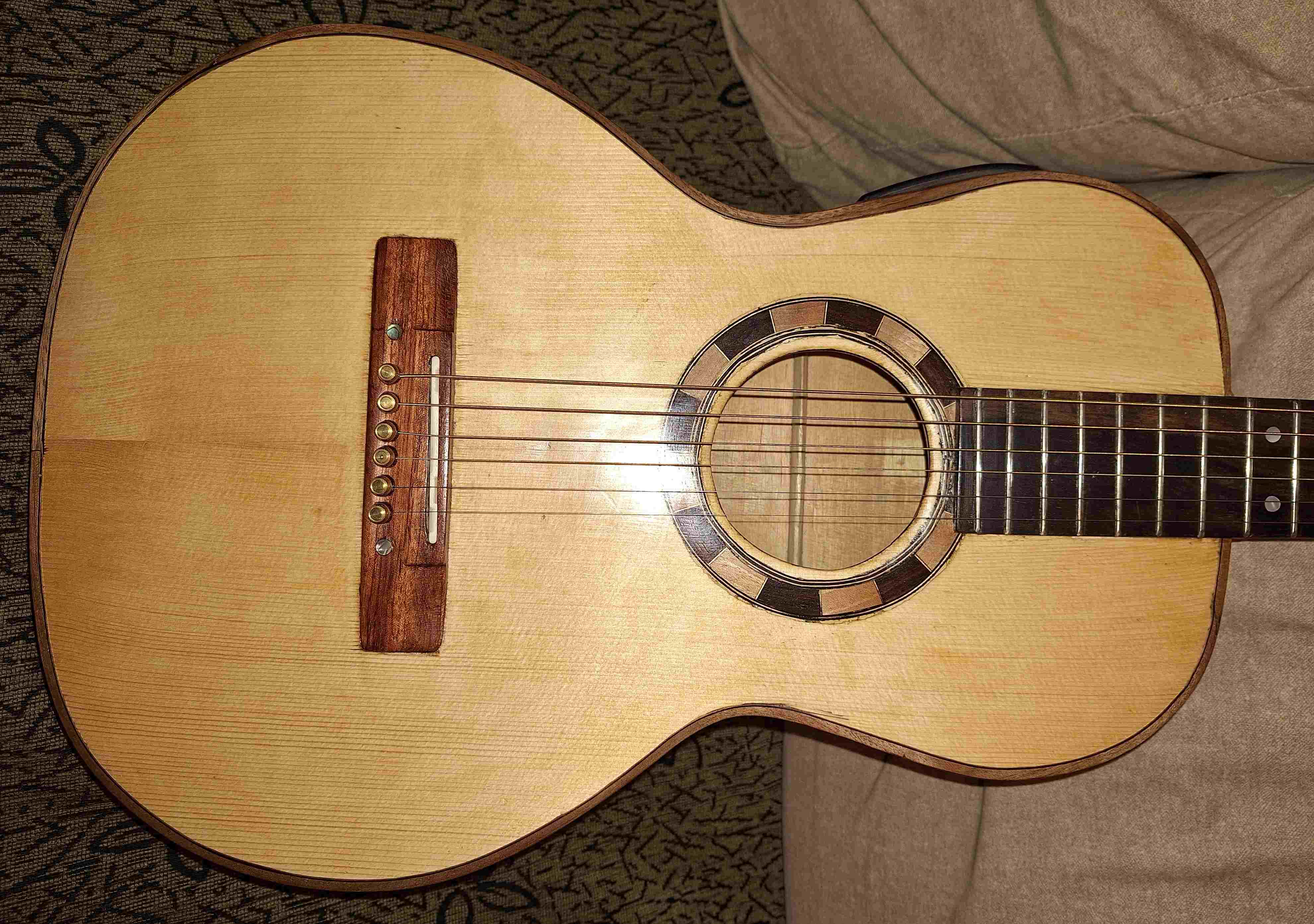

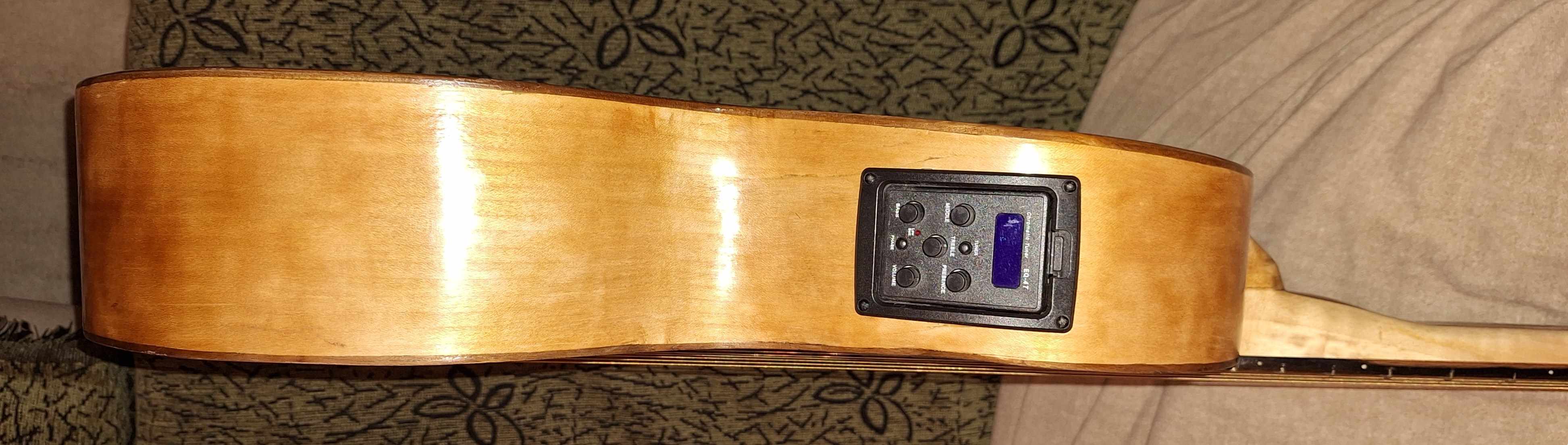

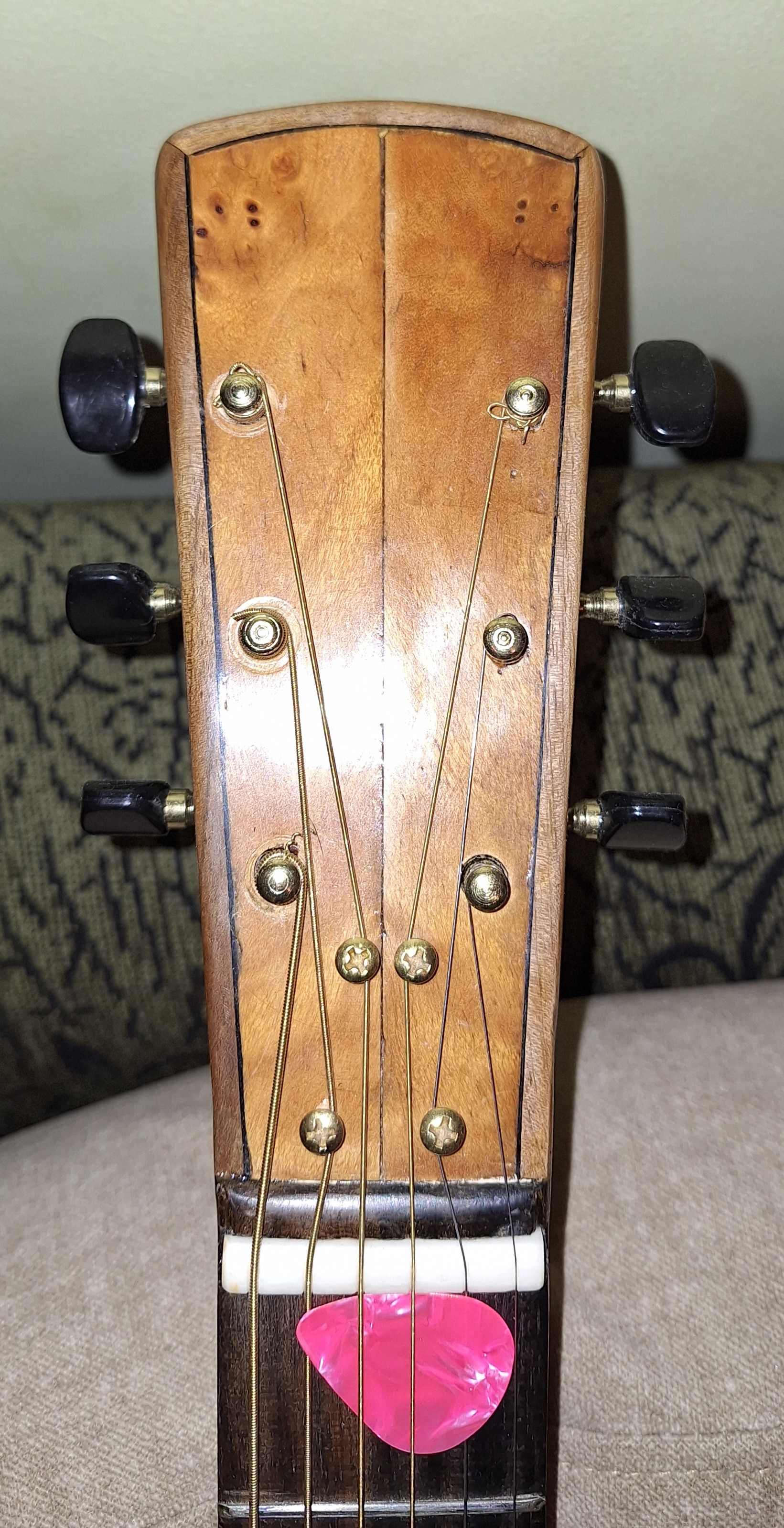

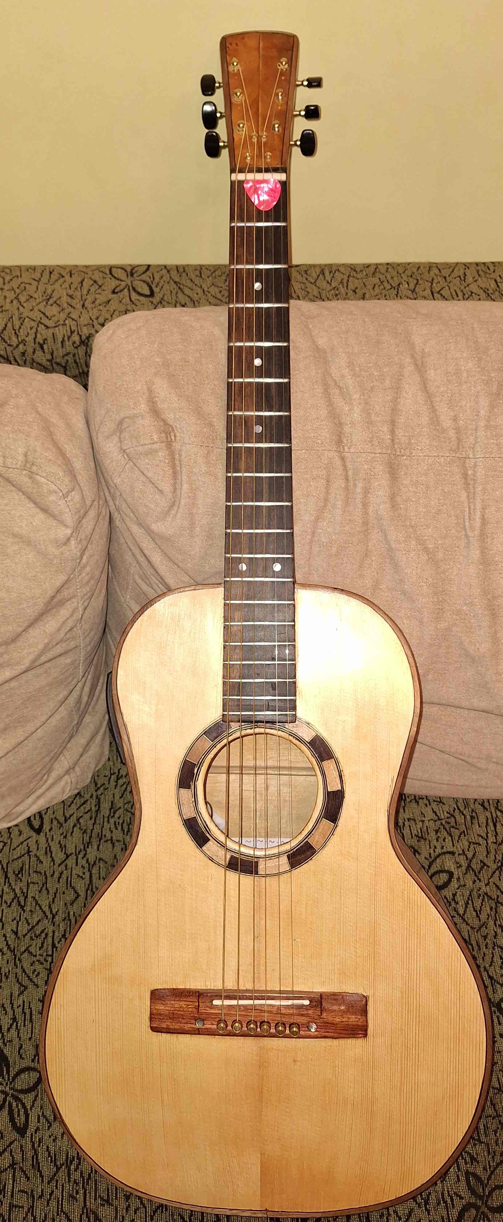

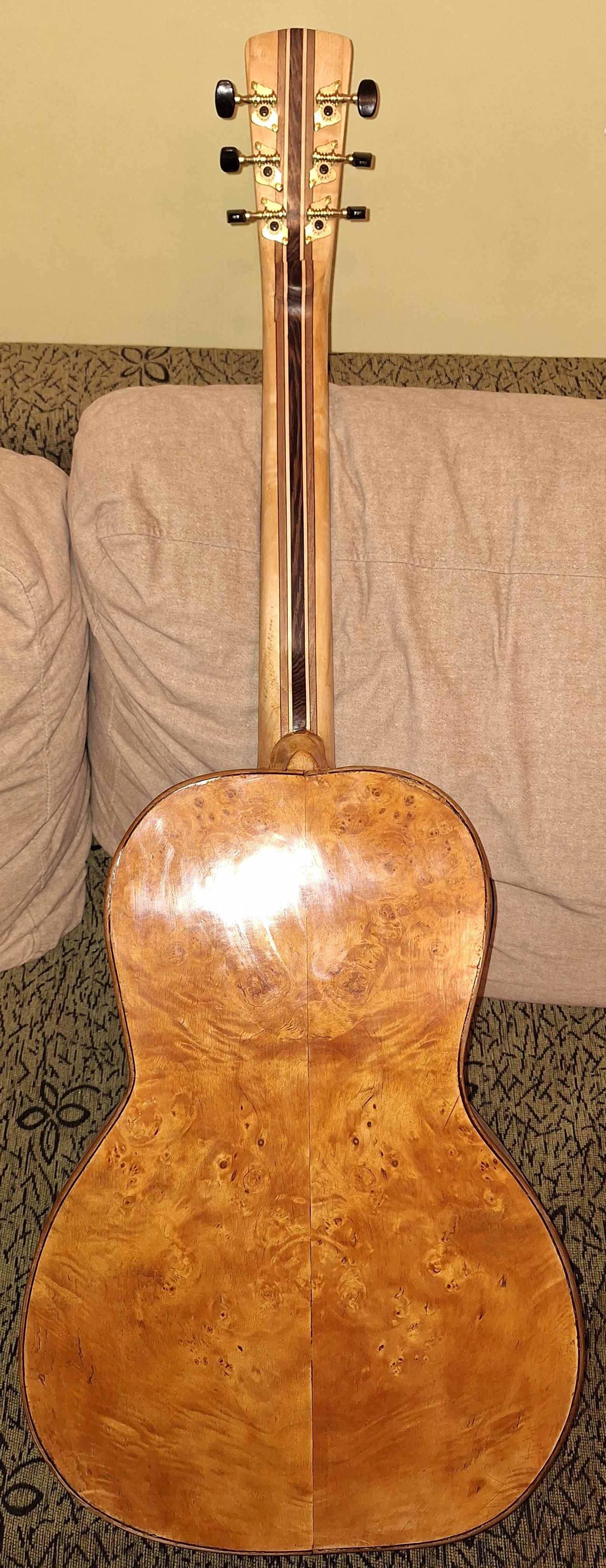

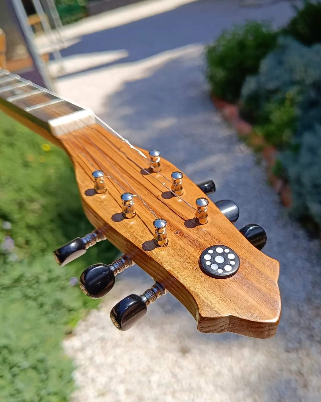

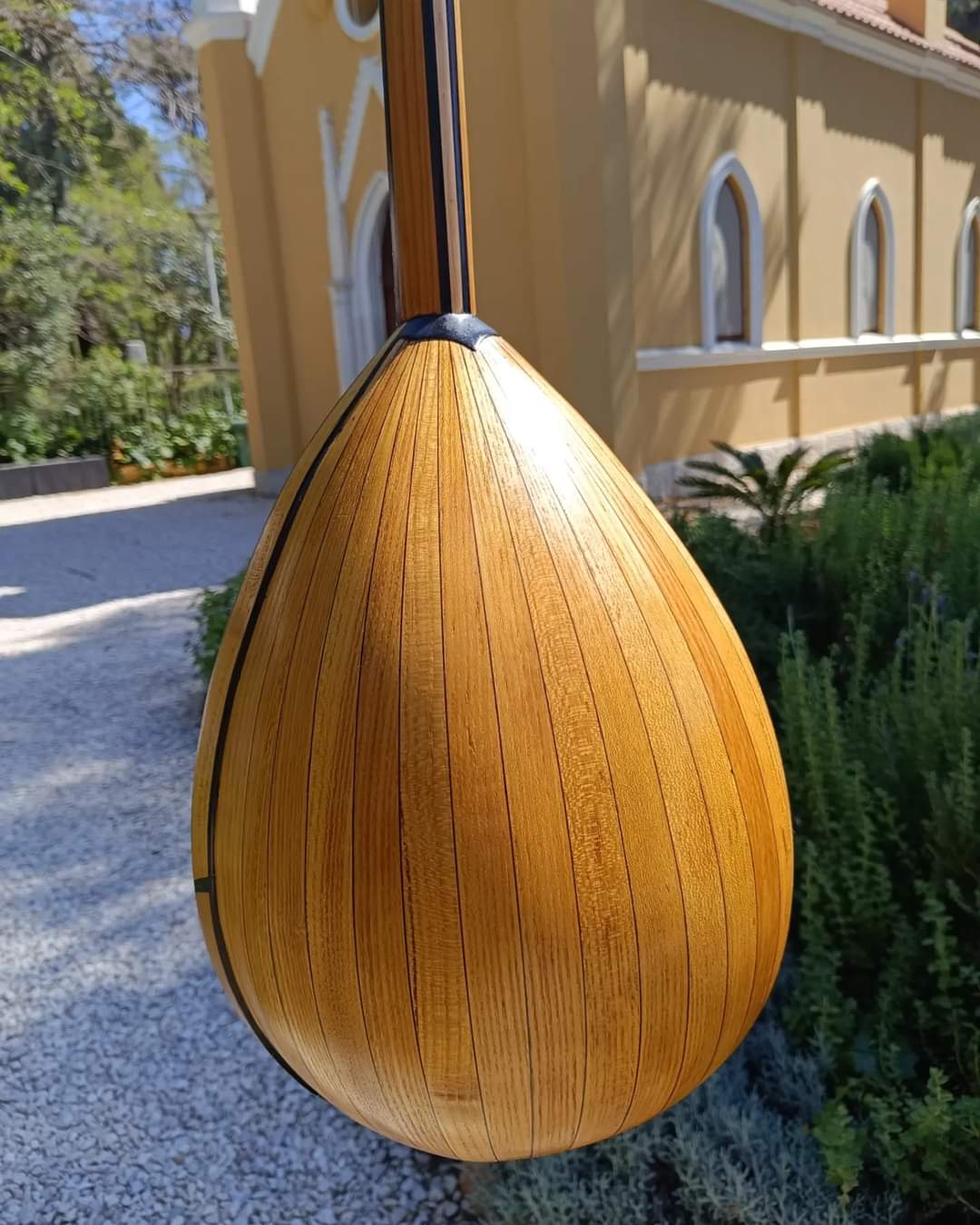

Καλημέρα, ίσως κάποιοι το έχετε δει στο Facebook, αλλά τώρα που έχω και δείγμα ήχου, το παρουσιάζω και εδώ. Το καινούριο μπουζουκάκι που έφτιαξα λοιπόν!!!
Κλίμακα: 67cm
Σκάφος: Μουριά Καυκάσου
Καπάκι: Έλατο Αυστρίας
Μανίκι: Χμ... Ίσως καραγάτσι, ίσως φράξος με κόντρες από έβενο και σφενδάμι
Ταστιέρα: Έβενος
Διακόσμηση: Ασετόπαστα, ακρυλικό
Ροζέτα: Σφενδάμι
Βερνίκι: Γομαλάκκα
Κλειδιά: Grover

Στυλάτο και απέριττο.
Πολύ το γουστάρω!
Και ο δοκιμαστής στο βίντεο κομψά αντισυμβατικός  ;D
