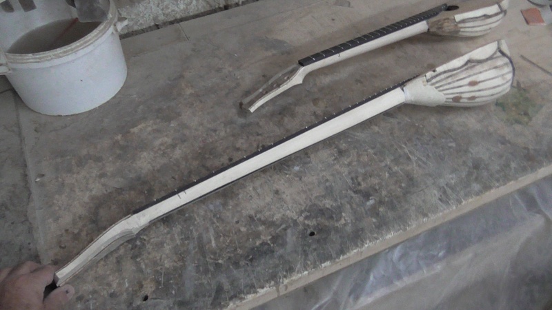

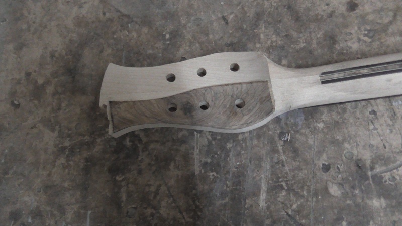

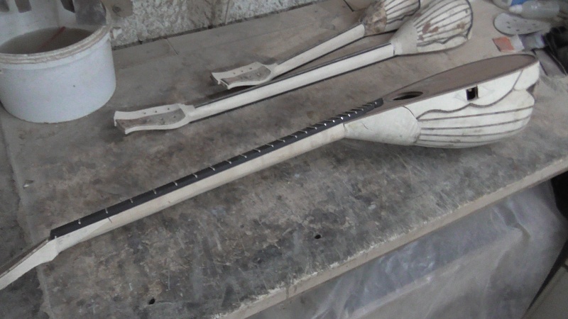

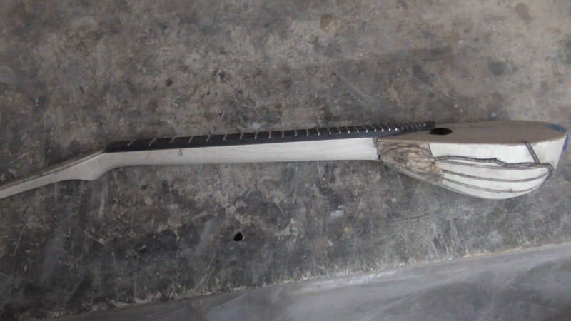

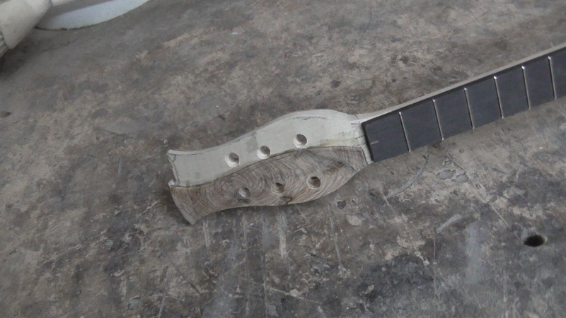

Φίλοι καλημέρα ,
Μιά μικρή πρόοδος αὐτές τίς ἡμέρες : κόψιμο καί κόλλημα λεπτῶν φετῶν ξύλου ἐλιᾶς σόκορο , πρῶτα σέ μαῦρο καπλαμᾶ , καί μετά κόλλημα στήν περιοχή τῶν καραβόλων , ἐμπρός καί πίσω , ὥστε τό ξῦλο ἐλιᾶς νά καλύψη τήν μισή ἐπιφάνεια τῆς ἐμπρός ἤ τῆς πίσω ἐπιφανείας , σέ ἀτρακτοειδές σχῆμα . Ἔτσι , ἡ κάθε ἐπιφάνεια , καί ἡ ἐμπρός καί ἡ πίσω τῶν καραβόλων , νά εἶναι ἀνισόπεδη , μέ τήν προϋπόθεση , τοὐλάχιστον στίς πίσω ἐπιφάνειες , νά ὑπάρχη ἀρκετός χῶρος γιά τήν τοποθέτηση τῆς πλακέττας τῶν κλειδιῶν . Ἐπίσης , ἔδωσα καί σχῆμα στά μπράτσα τῶν τριῶν ἀπό τά 5 ὄργανα : στό τζουρομπούζουκο , στόν τζουρομπα-γλαμᾶ καί στόν μπαγλαμᾶ :
Συνεχίζεται.....

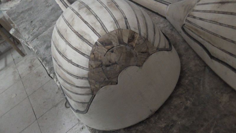

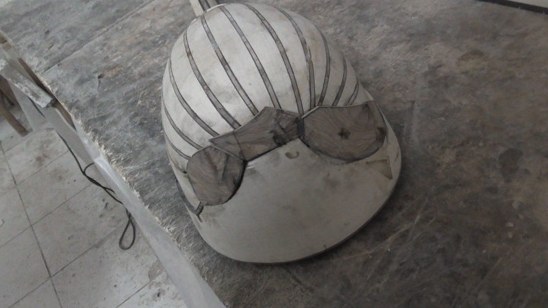

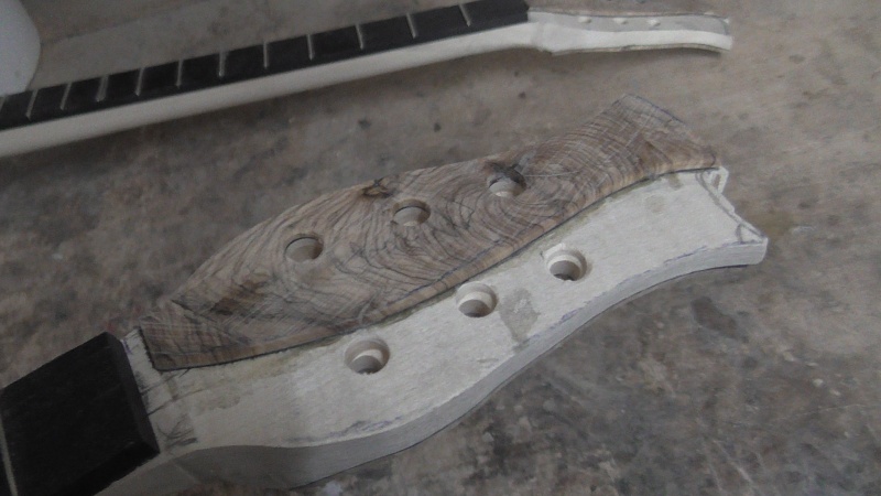

Ἐπίσης , ἐπειδή δέν μπορῶ ἀκόμη νά κατασκευάσω τέλεια σκάφη ( τώρα μ' αὐτά τά 5 κάπως κατάλαβα ) , εἶμαι ἀναγκασμένος νά καλύπτω ὅποιες ἀτέλειες , κυρίως στίς περιοχές τῆς ἐνώσεως μέ μεγάλες γραβάτες , καί στήν περιοχή τῆς κολάντζας μέ κόλλημα ἐπί πλέον φετῶν ξύλου , ἐδῶ ξύλου ἐλιᾶς , τάχαμ - τάχαμ σχέδιο . Αὐτό ἔγινε στό τζουρομπούζουκο καί στήν μπουζουκομάνα :
Χρειάζεται ἕνα μικρό πασπάτεμα - συμπλήρωμα μέ λεπτά τεμάχια ξύλου ἐλιᾶς ἀνάμεσα στά διάκενα τῶν φετῶν πού ἀναπόφευκτα δημιουργήθηκαν , ἀλλά πού εὐτυχῶς , λόγω ττῆς μορφῆς τοῦ συγκεκριμένου ξύλου , δέν θά διακρίνονται .

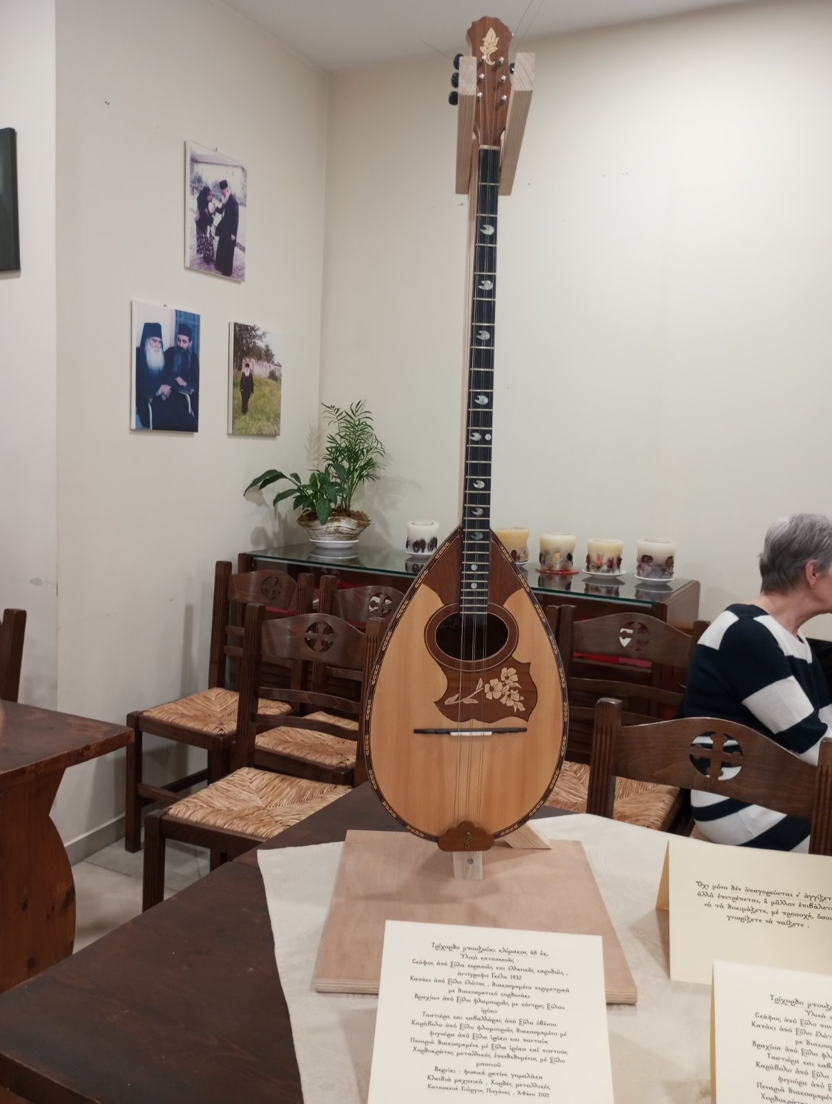

Πραγματοποιήθηκε ἡ 1η " Ἔκθεση Καλλιτεχνικῆς Ὀργανοποιΐας " στή Θήβα !!! Ἄρχισε τό ἀπόγευμα τῆς Παρασκευῆς 24-05-2024 καί τελείωσε τό βράδυ τῆς Κυριακῆς 26-05-2024 .
Δέν μπορῶ νά πῶ ὅτι εἴχαμε καί πολύ κόσμο - ἐπισκέπτες , καί αὐτό ὀφείλεται στήν ἀπειρία μου , ὅσον ἀφορᾶ τήν διοργάνωση : 1η παράλειψη ἦταν ὅτι δέν ἔγραψα τό πρόγραμμα λειτουργίας πάνω στήν ἀφίσα καί 2η ὅτι δέν μοίρασα τά 500 προγράμματα πού τύπωσα ( καί περίσεψαν τά περισσότερα ) σέ πολλά καί συγκεκριμένα σημεῖα τῆς πόλης μας . Πρός γνώση καί συμμόρφωση .
Ἀλλά πέρα ἀπ' αὐτή τήν , ἄς ποῦμε , ἀποτυχία , αὐτό πού χαροποίησε ὅλους ὅσους παραβρέθηκαν , ἦταν ἡ παρουσία μαθητῶν τοῦ μουσικοῦ σχολείου τοῦ νομοῦ μας , οἱ ὁποῖοι ἔρχονταν κάθε ἀπόγευμα καί ἔπαιζαν μέ πολύ κέφι ὅλο τό χρόνο λειτουργίας τῆς ἐκθέσεως , ἕνα γεμᾶτο δίωρο δηλαδή κάθε ἀπόγευμα !!! Ε , αὐτό ἦταν τό καλύτερο καί εὐχαριστηθήκαμε ὅλοι !!!! Τό βράδυ τῆς Κυριακῆς ἦρθαν και ἀρκετοί ἐπαγγελματίες μουσικοί καί ὅλοι μαζί , σάν μιά παρέα , παίξαμε καί τραγουδήσαμε !!! Δυστυχῶς μόνο μιά ὥρα , σύμφωνα μέ τό πρόγραμμα , 8.00 - 9.00 , γιατί στίς 9.00 εἶχε προγραμματιστεῖ ἀγρυπνία στόν δίπλα ναό γιά τή μνήμη τοῦ Ἁγίου Ἰωάννου τοῦ Ρώσου , καί χάριν τῶν παιδιῶν πού δίνουν ἐξετάσεις .
Ὅλοι εὐχαριστήθηκαν καί πολύ ἐπαινετικά λόγια ἄκουσα γιά τήν ἰδέα πού εἶχα νά ὀργανώσω κάτι πού σπανίζει στήν πόλη μας καί πού προάγει τόν πολιτισμό .
Παρακάτω ἀναρτῶ μερικές φωτογραφίες καί βίντεο ἀπ' τήν ἔκθεση :

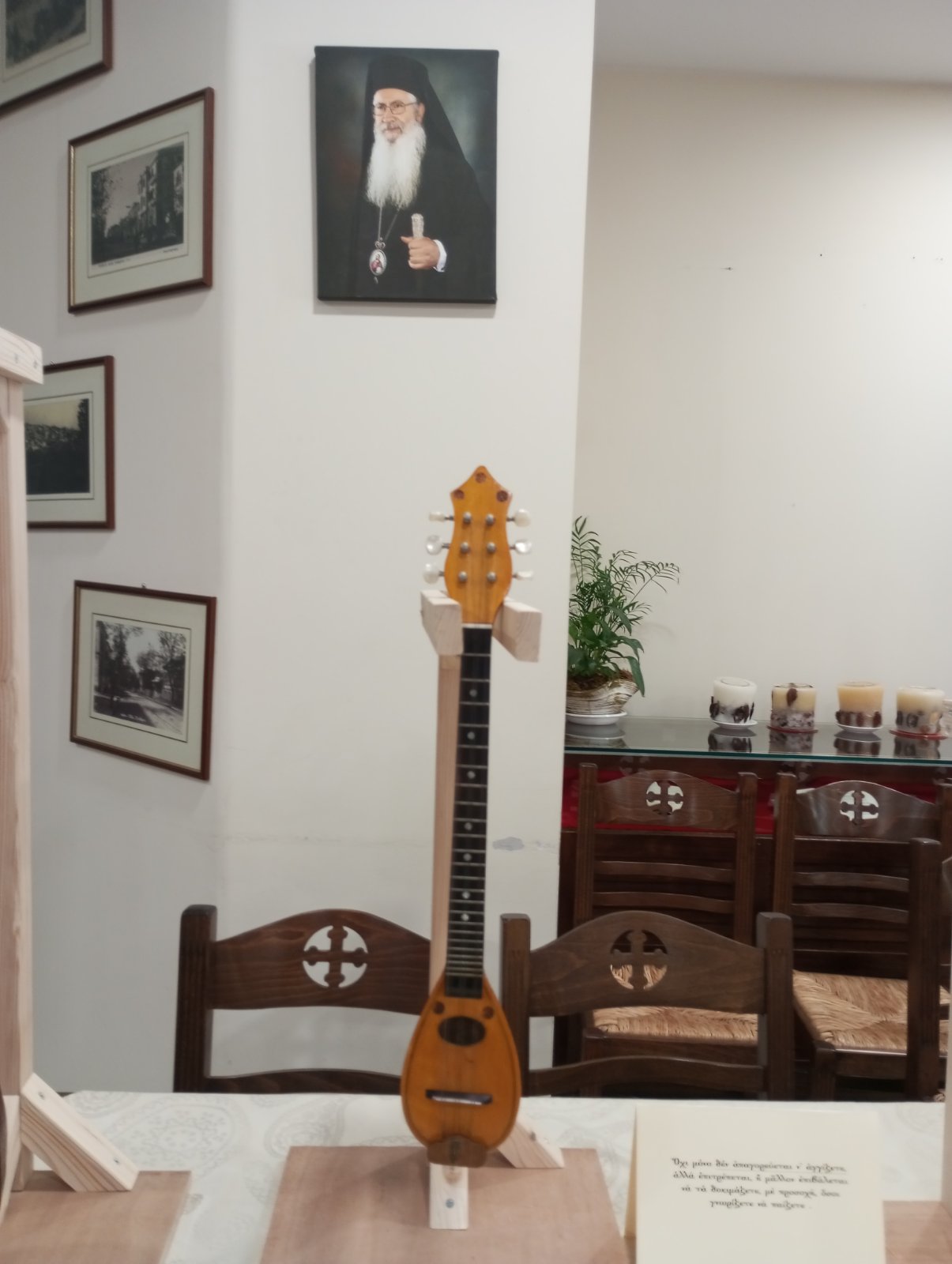

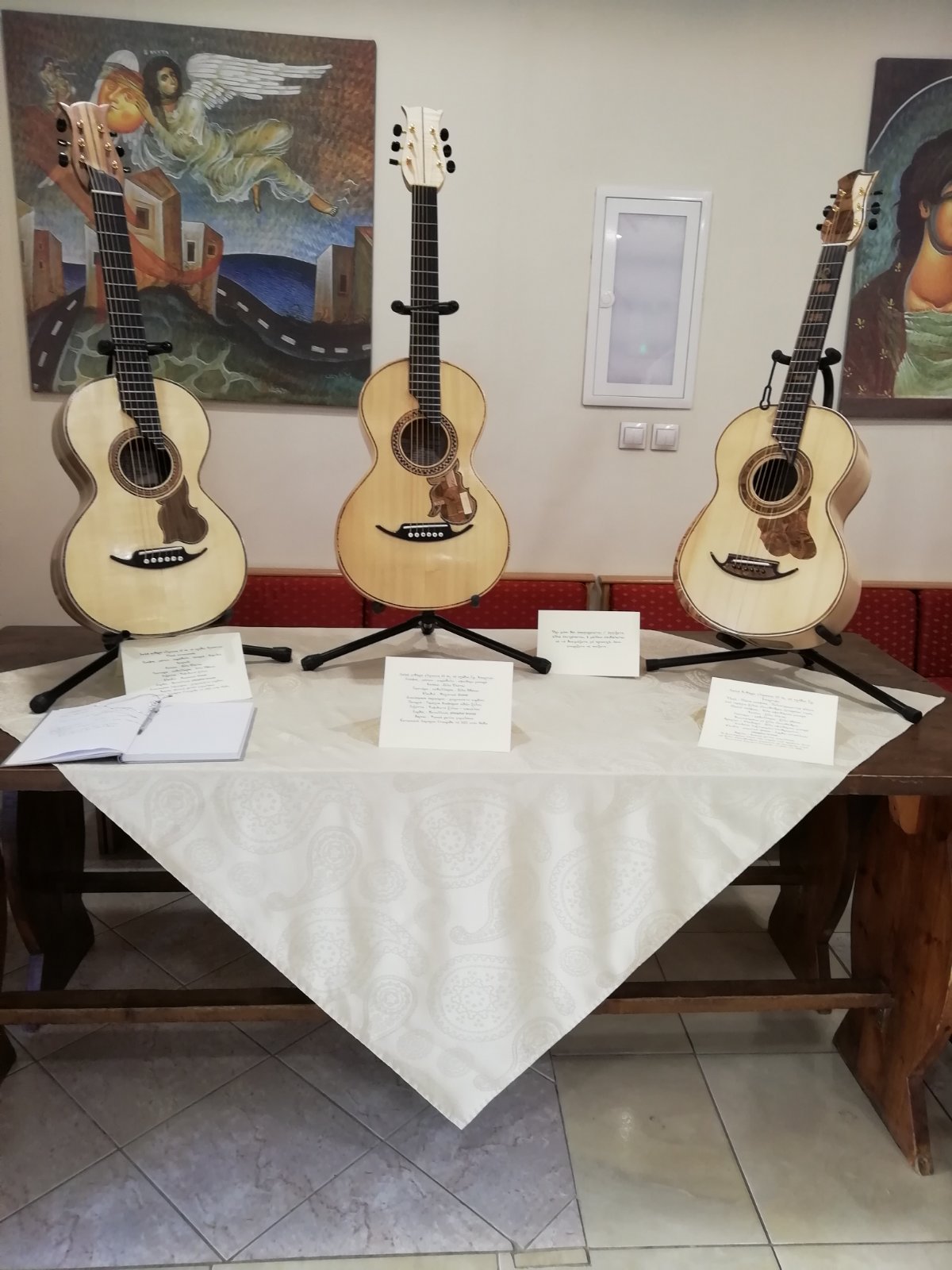

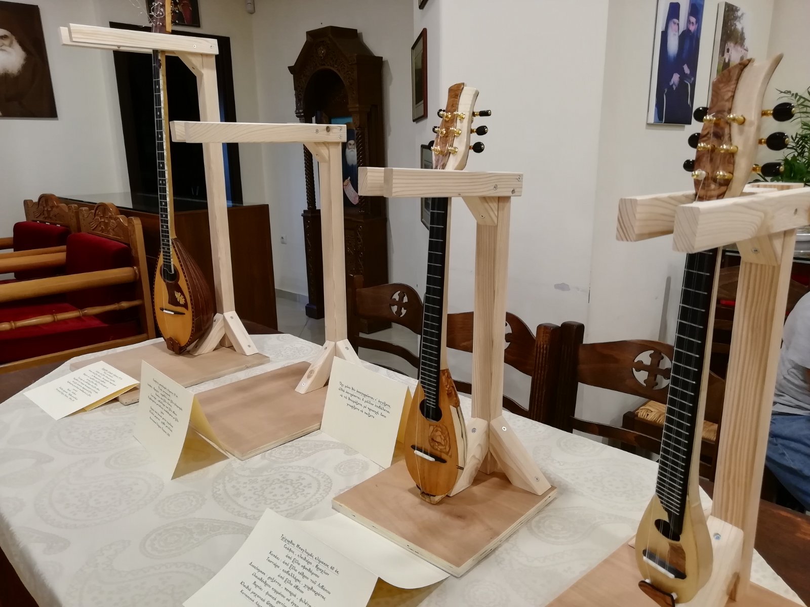

οἱ 3 λαϊκές κιθάρες μου :

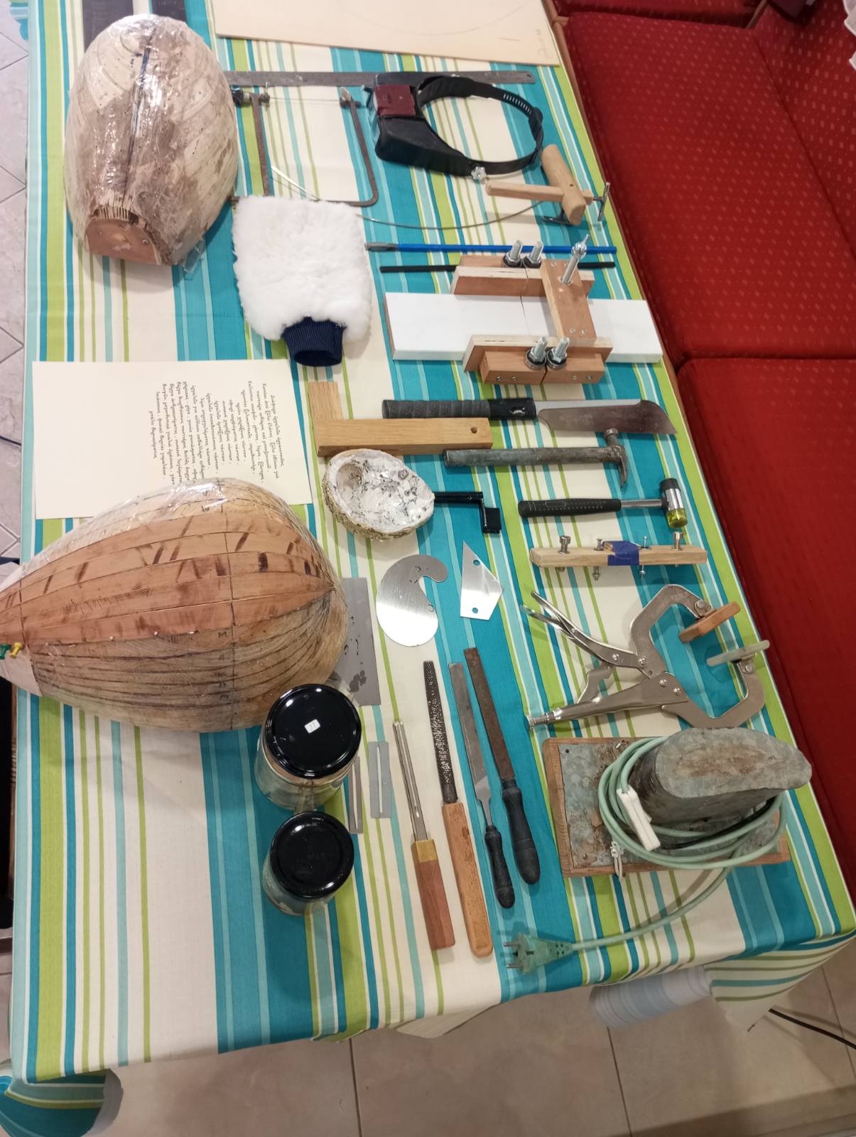

μερικά ἐργαλεῖα ὀργανοποιΐας πού ἐβαλα :

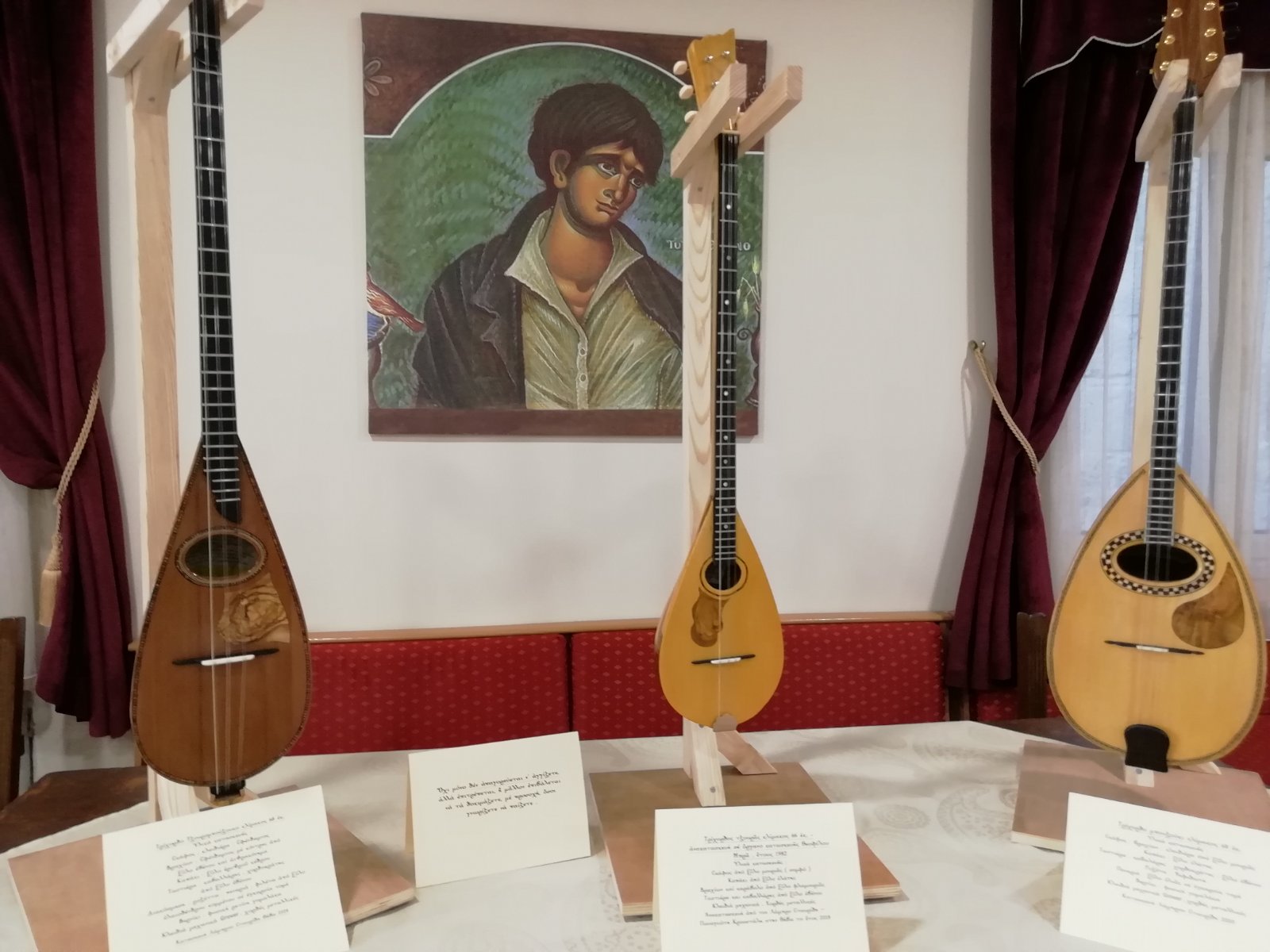

3 μπουζούκια τοῦ Γιώργου τοῦ Παγάνη :
ἕνα μπαγλαμαδάκι τοῦ Γιώργου :
ἕνας τζουρᾶς τοῦ Γιώργου :

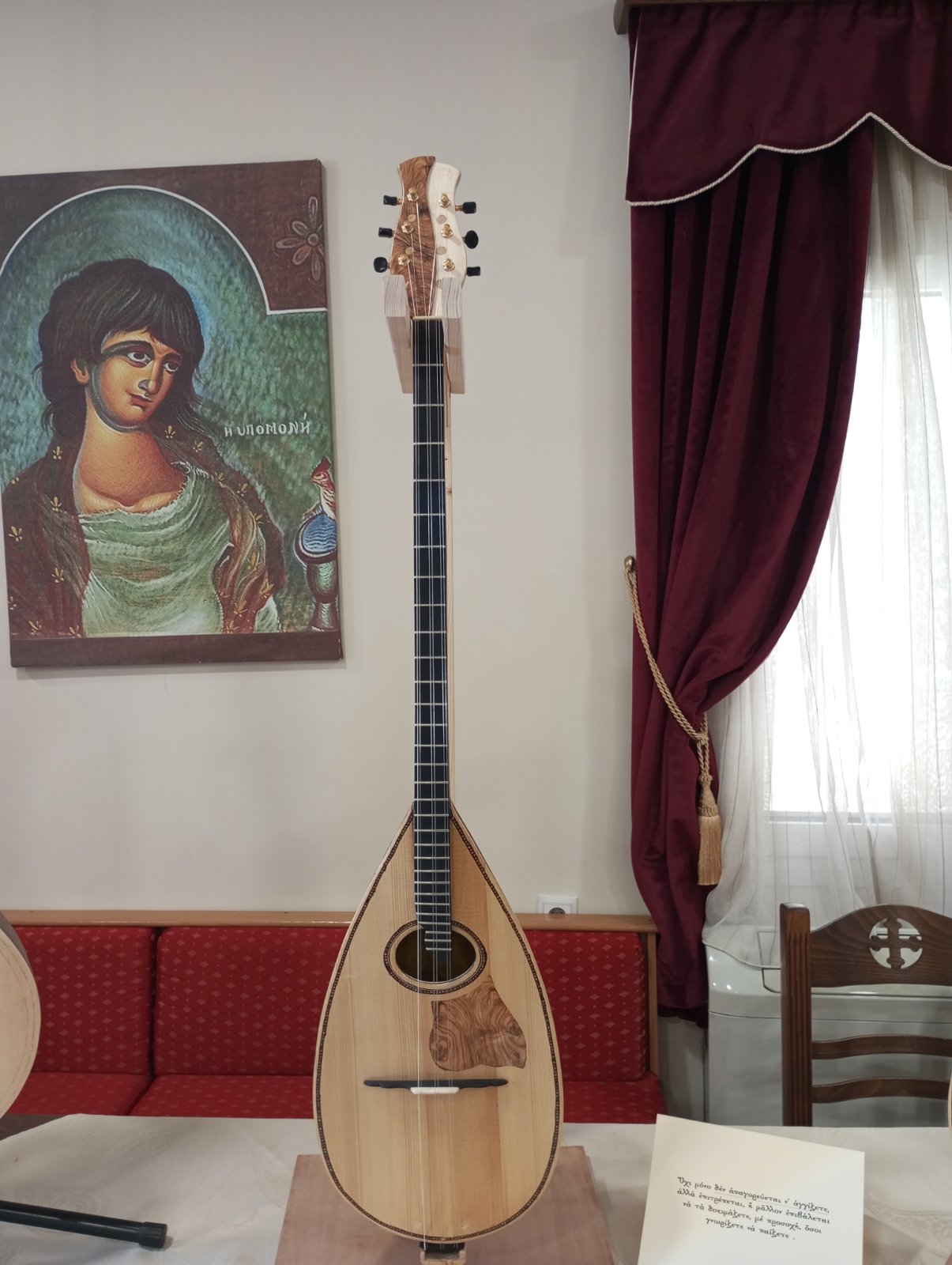

Δύο μπουζούκια καί ἕνας τζουρᾶς δικά μου :
Συνεχίζεται.....
Απ: 6 μπουζουκοειδῆ γιά μιά ἔκθεση
« Απάντηση #28 στις: Μαΐου 28, 2024, 08:39:41 μμ »

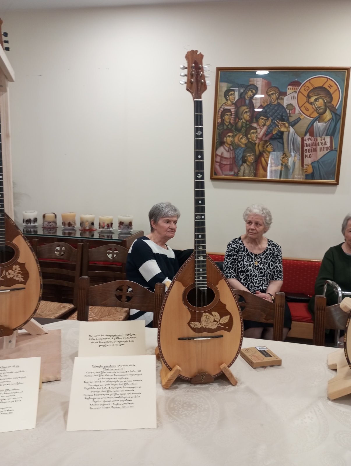

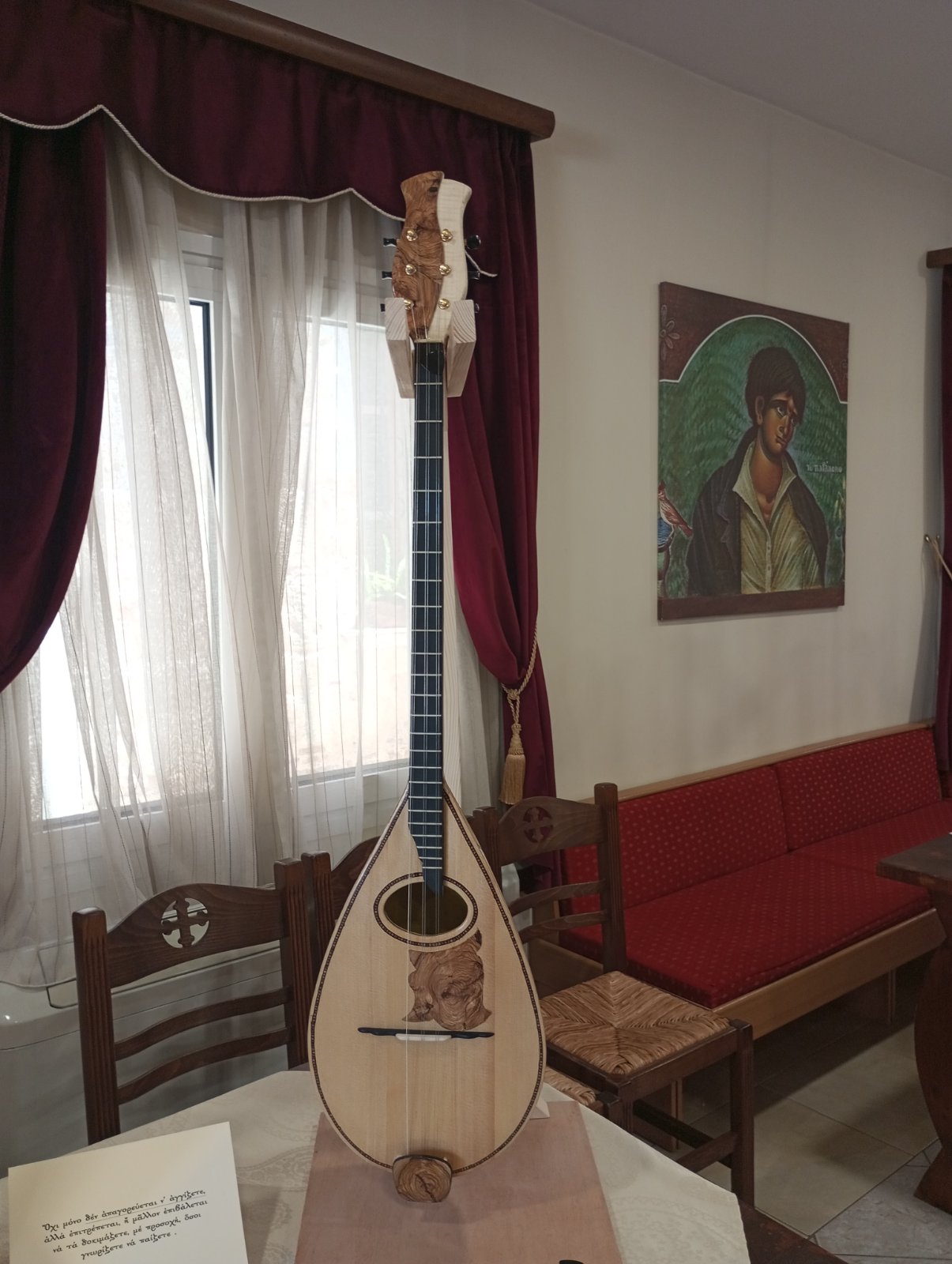

2 μπουζούκια δικά μου
« Απάντηση #29 στις: Μαΐου 28, 2024, 08:41:36 μμ »

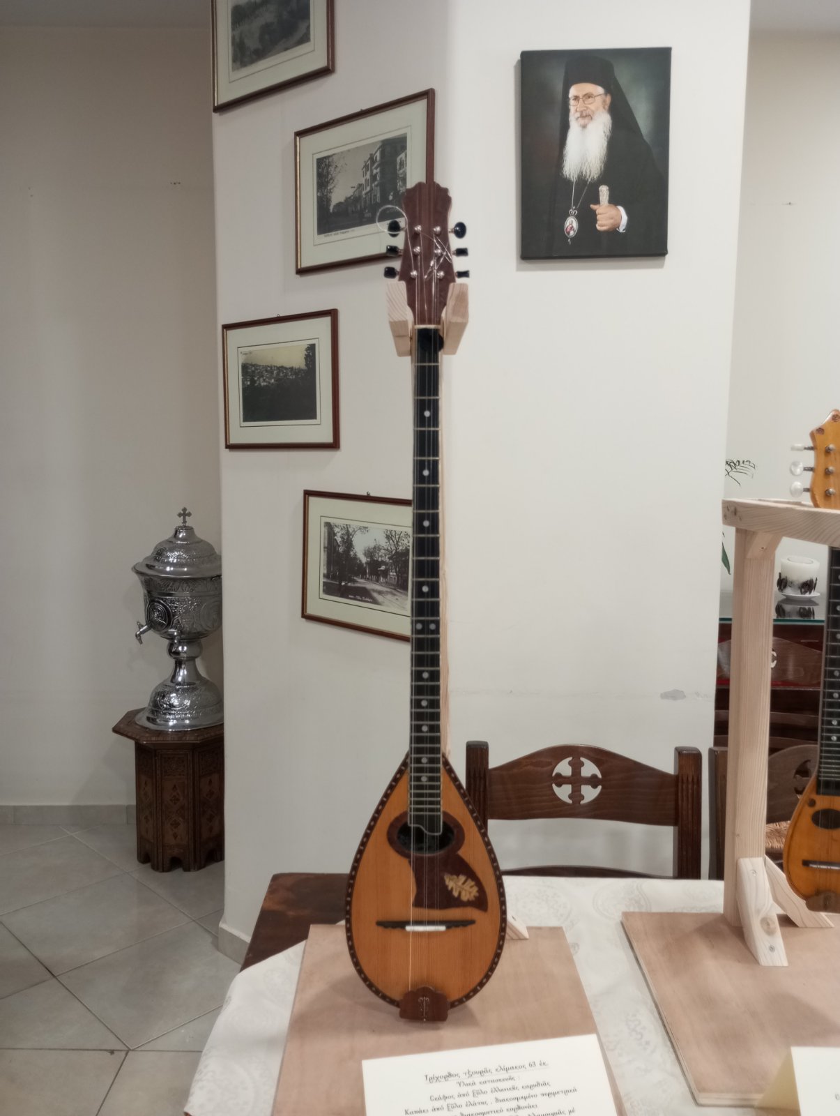

 κάτι μπαγλαμάδες μου

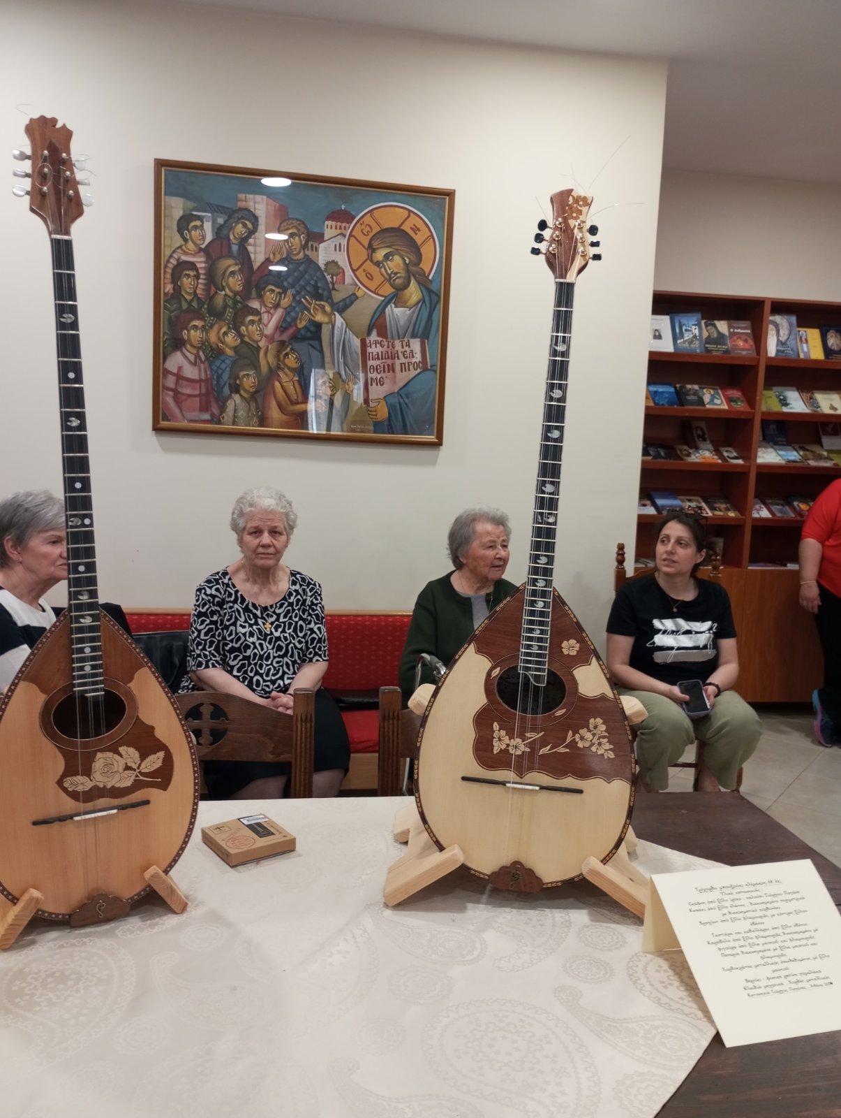

2 μποζούκια καί ἕνας τζουρᾶς δικά μου
