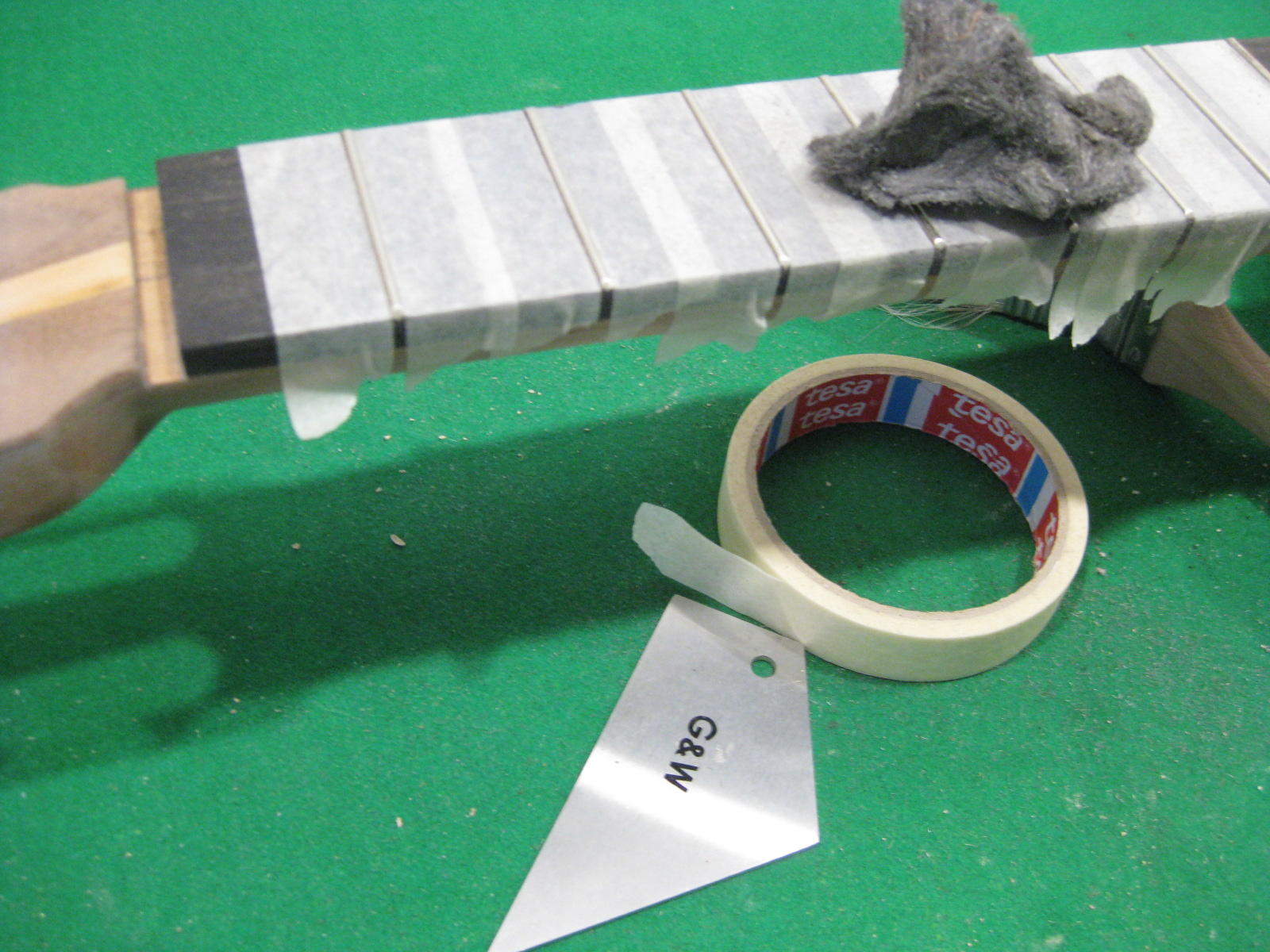

...  και η διαμορφωση του μανικου πισω ,  εχει ολοκληρωθει με διαφορες ρασπες - λιμες - γυαλοχαρτα...
κοπηκανε και τα ταστα ωστε να μπουν στη θεση τους
και τελος εγινε το φρετ λεβελινγκ και γυαλισμα αυτων με ατσαλοσυρμα
Στέλιο σε Εγκρίνω! και ξέρεις τι μαιστορ είμαι εγώ έτσι? μέχρι και το βούτυρο όταν πάγω να τα αλείψω στο ψωμί τ μισό μου γλυστράει όξω, Αεροδρόμιο η κιθάρα!!! Συγχαρητήρια!!! μια απλή ερώτηση Στέλιο, πως κόβεις και με τι εργαλεία  με ακρίβεια και καθετότητα την ταστιέρα σε σχήμα V? Ευχαριστώ!
νικολα εχω το τζαπανεζικο πριονι για αυτου του ειδους τις δουλειες,
-χαραζω μια ευθεια στη ταστιερα
-σημαδευω ταστα
-πηγαινω κατω απο αυτη τη γραμμα, παραλληλα σε μια αλλη ευθεια με το μεγαλο χαρακα
-με τη γωνια σημαδευω-τραβαω γραμμη τα ταστα
-μετραω απο το κοκκαλο 26+26 (=52)
-στο 12ο μετραω 32+32 (=63^64)
-χαραζω τζαπανεζικα
-κατοπι τριβω με καθετο τακο

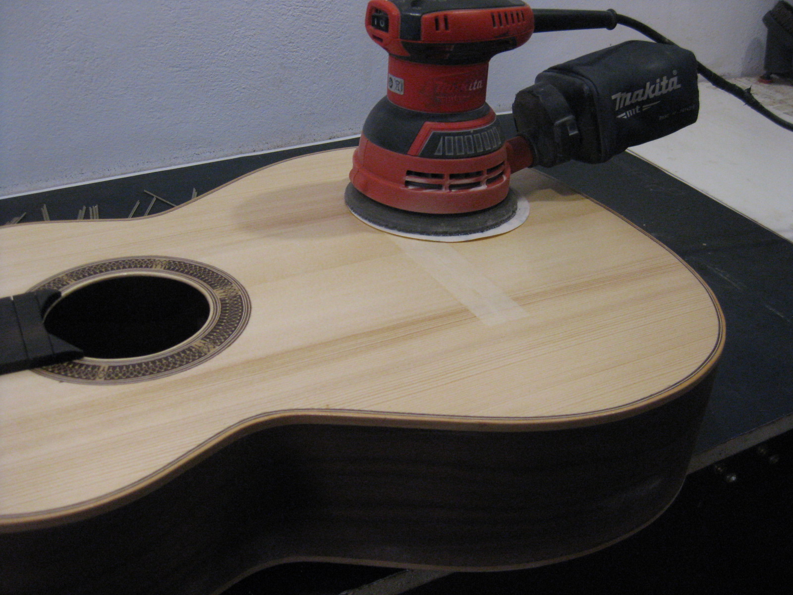

συνεχεια τριψιματα καπακι

και μια μετρησουλα αερας-καπακι 190Hz, με πολυ καλο αερα και ακουστοτητα στο καπακι για ελατος, με κανα δυο μικρες βυθισεις η οποια μια ηταν πιο μεγαλη (470, μεταξυ λα# και σι) , αντιμετωπιστηκε με επιτυχια με καταλληλο πατς στο καπακι , αλλα και... ομοιοπαθητικη, και πλεον δεν ειναι ακουστη τουλαχιστον με τα αυτια παρα μονο με μικροφωνο

Ωραιος Στελιο.
Για πες για το πατς τι εκανες για διορθωση.

ευχαριστω παιδιά
δημητρη αυτο που κανω:
αφου κανω τις μετρήσεις, βλεπω που υπάρχουν βυθισεις κ επιλεγω την πιο ακουστη ωστε να τη καταπολεμησω.
η τακτικη που ακολουθώ δεν εχει να κανει κατα βάση με εκεινη τη συχνοτητα ομως, αλλα με την αμεσως προηγουμενη σε υψος.
με απλα λογια σπαω τη προυγουμενη μεγαλη κ δεν ασχολιεμαι με τη βυθισμενη.
εχω αγοράσει ενα ηχείο μπλουτουθ κυκλικο στη διαμετρο της τρυπας λιγο πιο μικρο
εχω φτιαξει ενα τελαρο οπου ακουμπαω τη κιθαρα
εχω κρεμασει το ηχειο αναποδα  με σχοινι ωστε να μην ακουμπαει στη κιθαρα
εχω αγορασει τσαι μπολικο απο μαγαζι με βοτανα κλπ απο αθηνας κ πασπαλιζω τη κιθαρα
τροφοδοτω την επιλεγμενη, μεγαλη συχνοτητα
βλέπω τα σημεια οπου υπαρχουν κομβοι, στην ζωντανη περιοχη του καπακιου
εχω φτιαξει πολλα ξυλακια τετραγωνα ελατισια σε διάφορες διαστάσεις, απο 1.2χ1.2 εως 1.6χ1.6 κ κολλαω συνηθως δυο
το πρόβλημα που αντιμετωπιζω συνήθως ειναι τα σημεία πίσω από το καβαλαρη αλλα εχω βρει τη λυση με τηλεσκοπικο μπαστουνακι και μαγνητακια, ενα στο ξυλο απανω οπου θελω να μπει κ το αλλο κατω απο τη ακμηστο μπαστουνακι
σε αυτο το σημειο να πω ότι παλαιοτερα ακολουθουσα μια πιο εμπειρική μέθοδο με την προσθηκη βαρους μονον στη μπριτζπλειτ που σε αρκετες περιπτωσεις επιανε το κολπο αλλα οχι παντα
το πρώτο βημα ηταν το χειρουργικο
κανω ομως κ ενα δετερο, ομοιοπαθητικο ;D
αφου κολληθουν τα ενα η δυο ξυλακια, τα οποια ξεχασα να αναφερω ειναι τετράγωνα σε σχημα πυραμιδοειδους στο παχος του καπακιου
τροφοδοτω κατοπι το ηχειακι με τη βυθισμενη συχνοτητα, και το αφηνω  ετσι για 24 ωρες
επισης η κιθαρα ειναι μεσα στο τελαρο για πρακτικους λογους, ναξαναμαζεψω το τσαι δηλαδη, αλλα ακουμπάει ολη σε τεσσερα ποδαρακια -μικρες καβιλιες που στο απανω μερος εχει τσοχακι αυτοκολλητο απο καρεκλοποδαρια που εχουν κ στα σουπερμαρκετ
