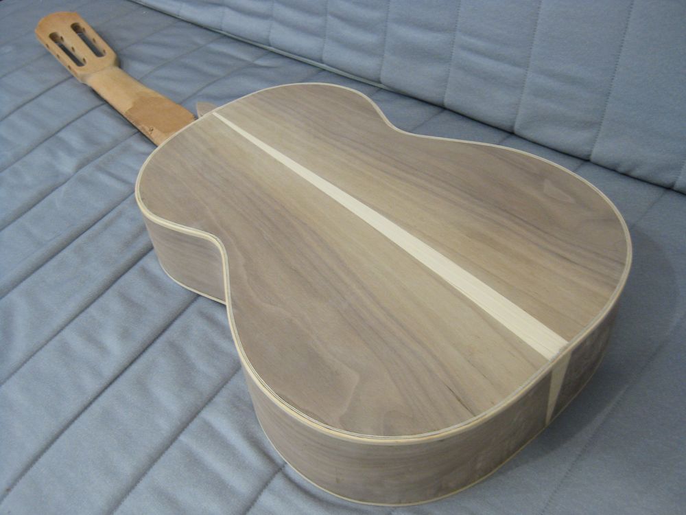

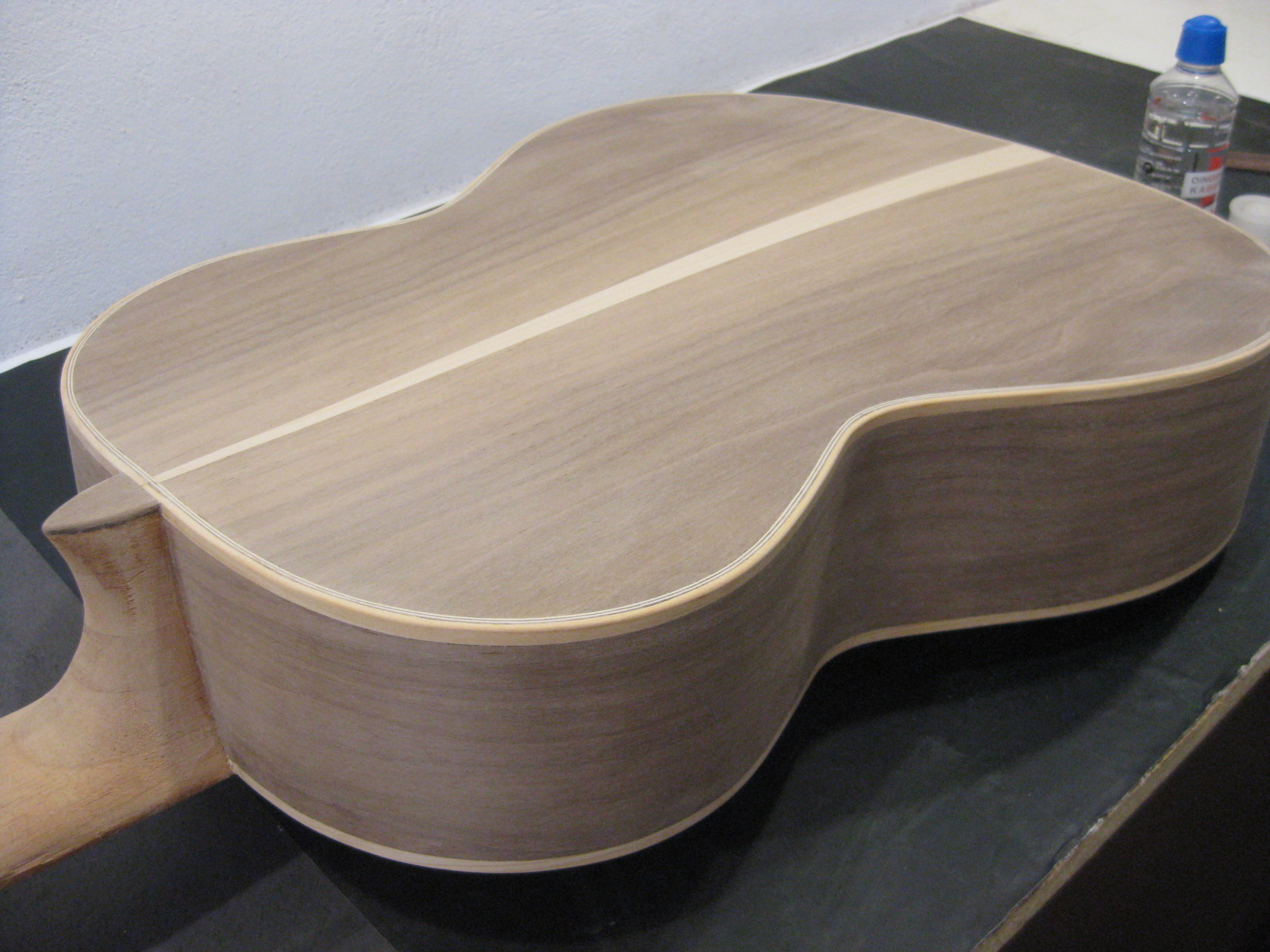

μπηκαν τα κερφινγκ (περιμετρικα δηλαδη στηριγματα σε καπακι-πλατη) και κουμπωσε η πλατη στο σωμα.
κατωπι ανοιχθηκαν περιμετρικα καναλια οπου θα μπουν τα φιλετα, αφου πρωτα σημαδευτηκε το ξυλο, με μικρο σκαρπελακι:
επιασα και λιγο καβαλαρη, για να ειναι ετοιμος οταν ελθει η ωρα του να τον κολησω.

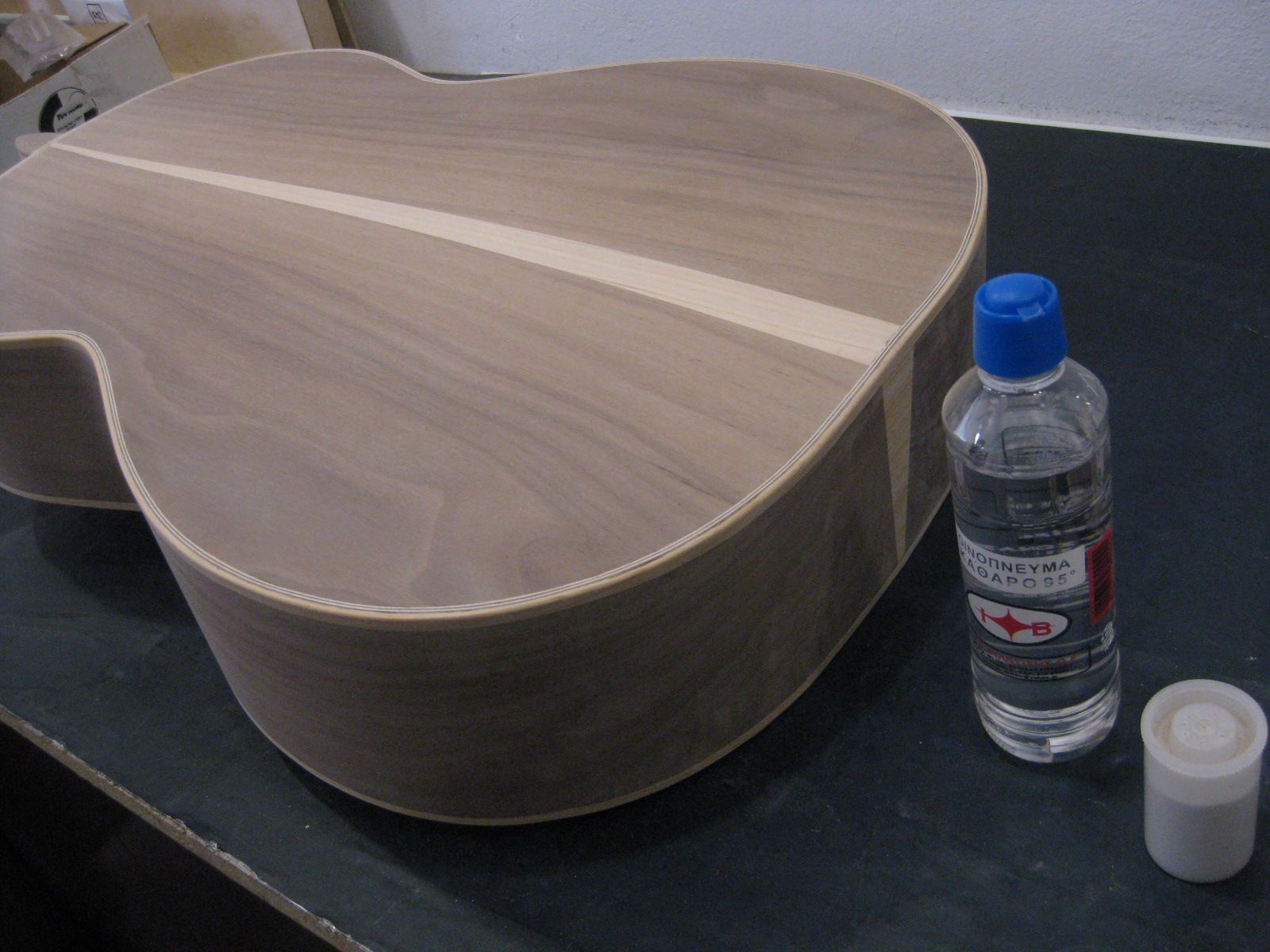

μπηκαν τα φιλετα κομπλε
και ξεκινησα λιγα γεμισματα στο σωμα , με καθαρο οινοπνευμα και ελαφροπετρα.
την ελαφροπετρα την εχω σε ενα κουτακι απο παλαιο φιλμ, στο οποιο εχω κανει τρυπιτσες απο πανω να πασπαλιζω οπου χρειαζεται, κατι σαν την αλατιερα

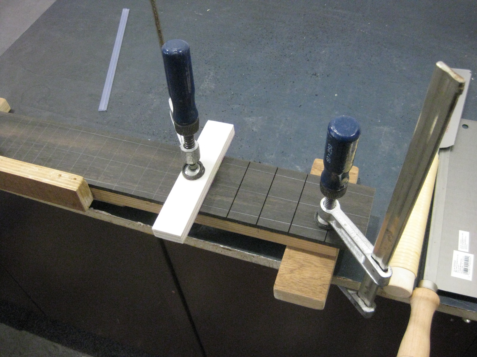

σειρα η ταστιερα,
χαραχθηκε, και κοπηκε σε σχημα V στις καταληλες διαστασεις πριν κολληθει
κατοπι κοληθηκε στη ταστιερα, και τριφτηκε μεχρι 1500 να γυαλισει προτου μπουν τα ταστα
ειμαστε πλεον εδω...
