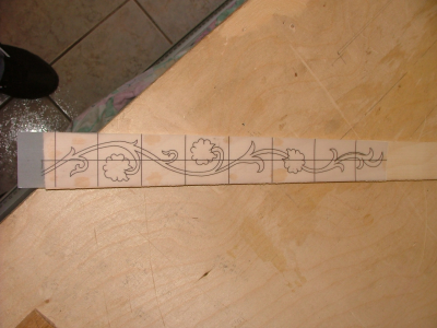

« στις: Ιανουαρίου 06, 2012, 05:33:03 μμ »

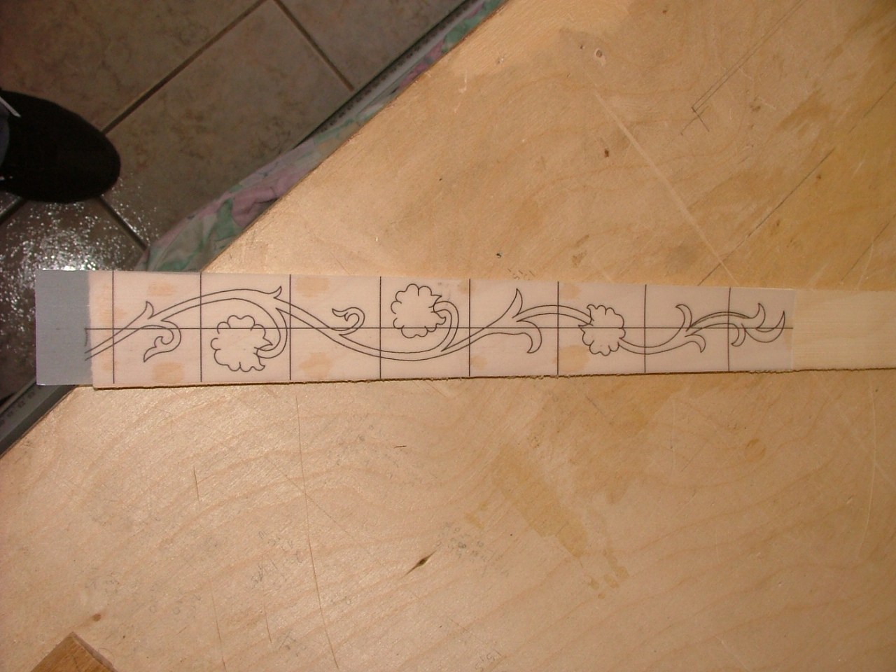

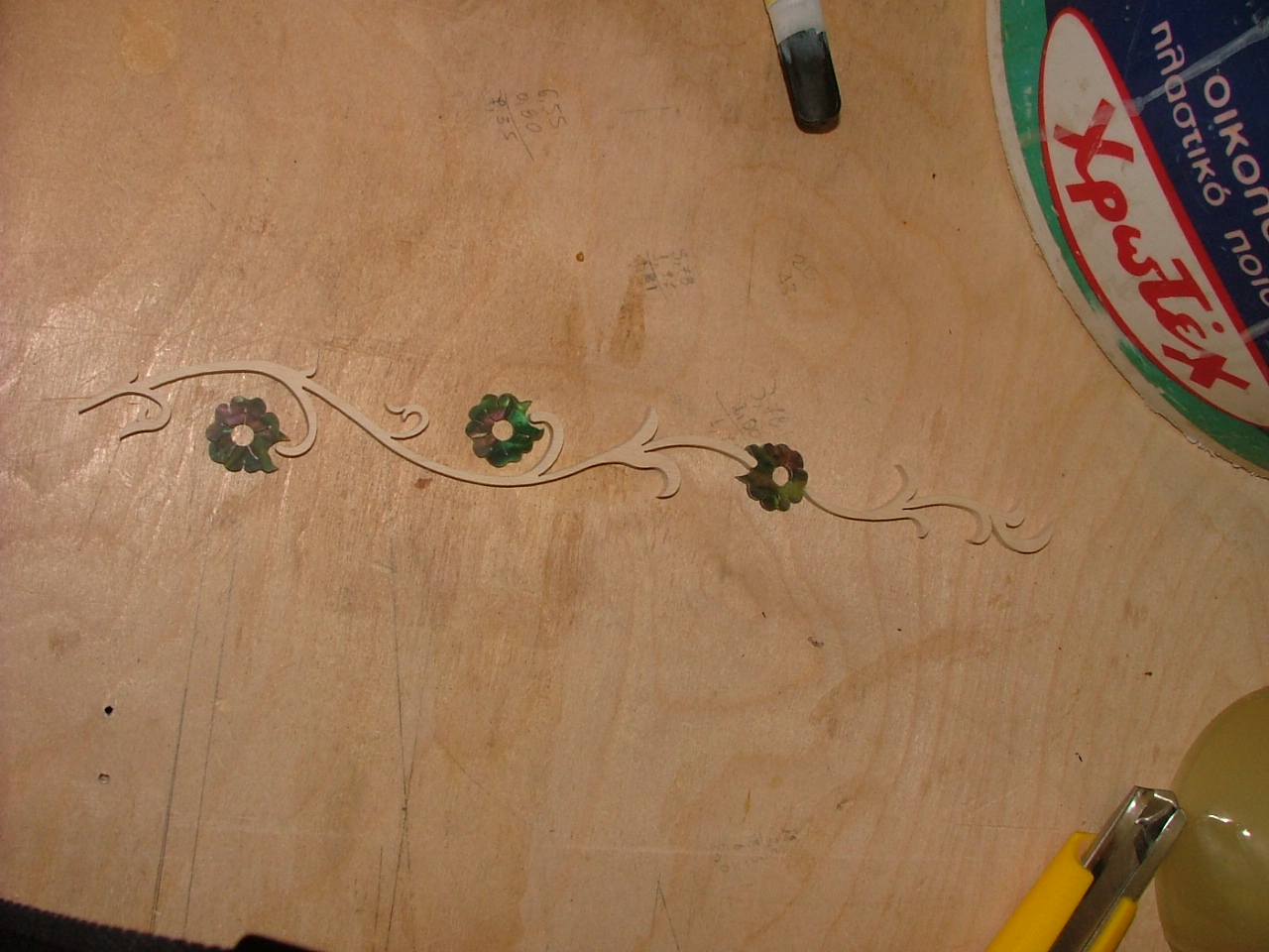

Αρχικά σχεδιάζουμε την κλάρα, είτε στο χέρι είτε σε πρόγραμμα υπολογιστή, σε πραγματικό μέγεθος και έχοντας λάβει υπόψη την κλίμακα που θα χρησιμοποιήσουμε έτσι ώστε τα διακριτικά ( "τσαμπουκάδες") να πέφτουν εκεί που πρέπει. Στην συνέχεια μεταφέρουμε το σχέδιο πάνω στο υλικό της φιγούρας (celluloid ή ξύλο) στην προκειμένη περίπτωση λωρίδα κελεμπέκι πάχους 2 χιλιοστών και το κολλάμε όπως έχουμε πει στα θέματα κατασκευής φιγούρας.
Απ: ΤΑΣΤΙΕΡΑ ΜΕ ΚΛΑΡΑ

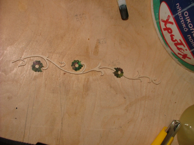

« Απάντηση #1 στις: Ιανουαρίου 06, 2012, 05:49:23 μμ »

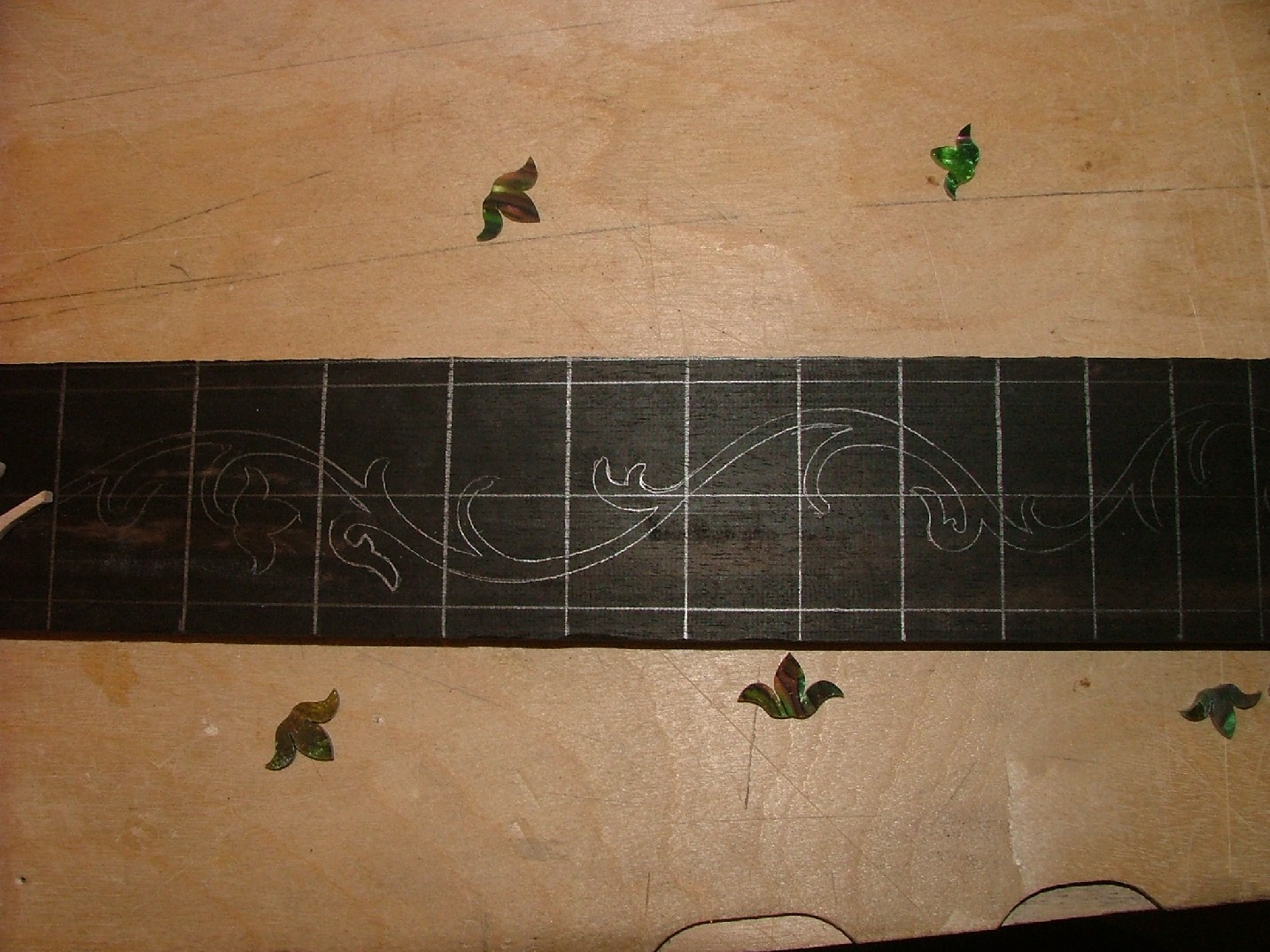

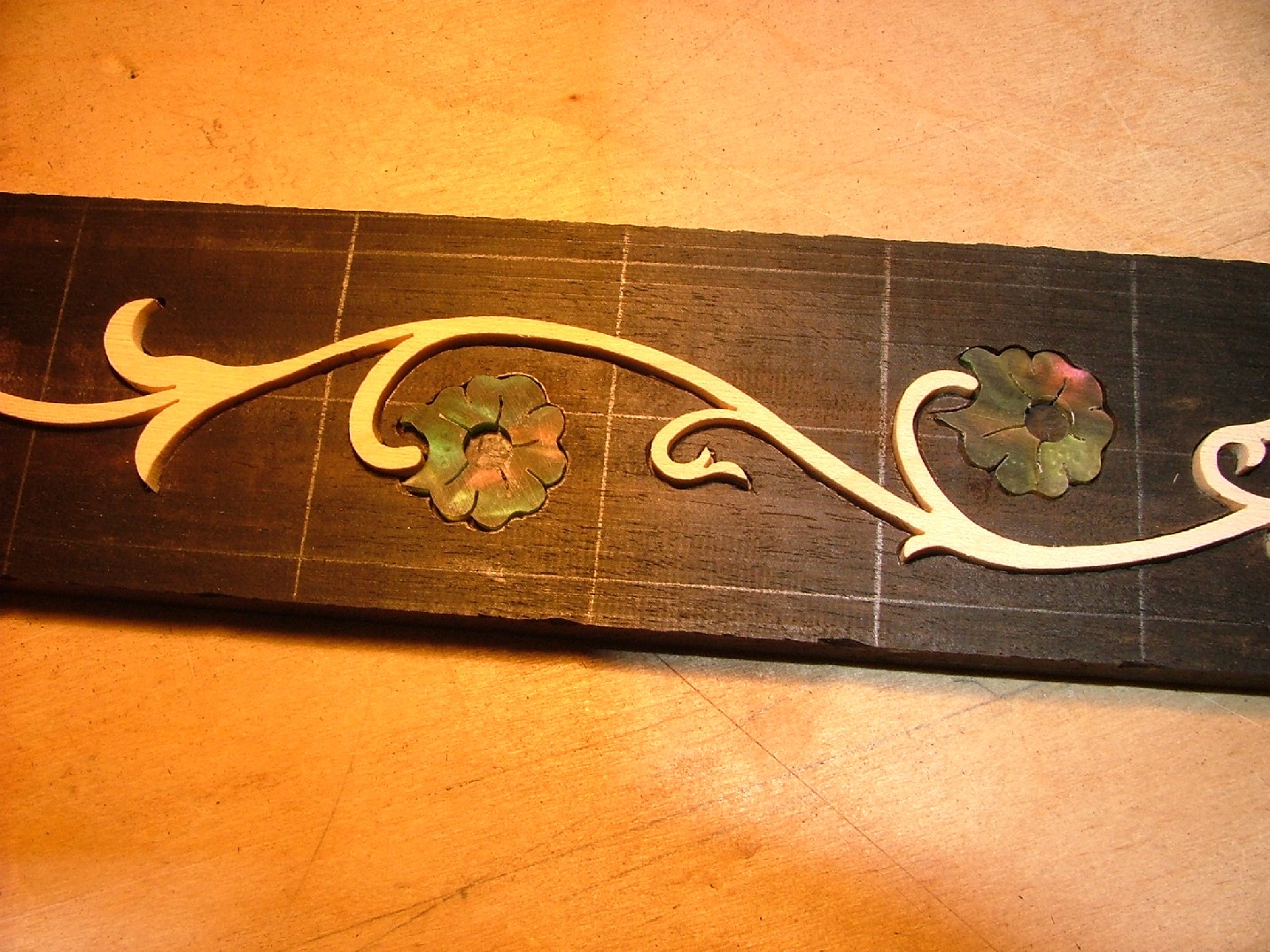

Στην συνέχεια κόβουμε την φιγούρα, με το πριονάκι χειροτεχνίας. Τα λουλουδάκια που αποτελούν τα διακριτικά στις νότες, τα κόβουμε ξεχωριστά.

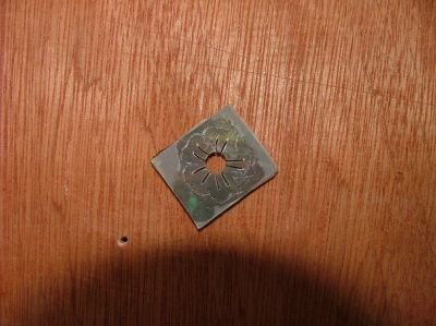

« Απάντηση #2 στις: Ιανουαρίου 06, 2012, 05:50:36 μμ »

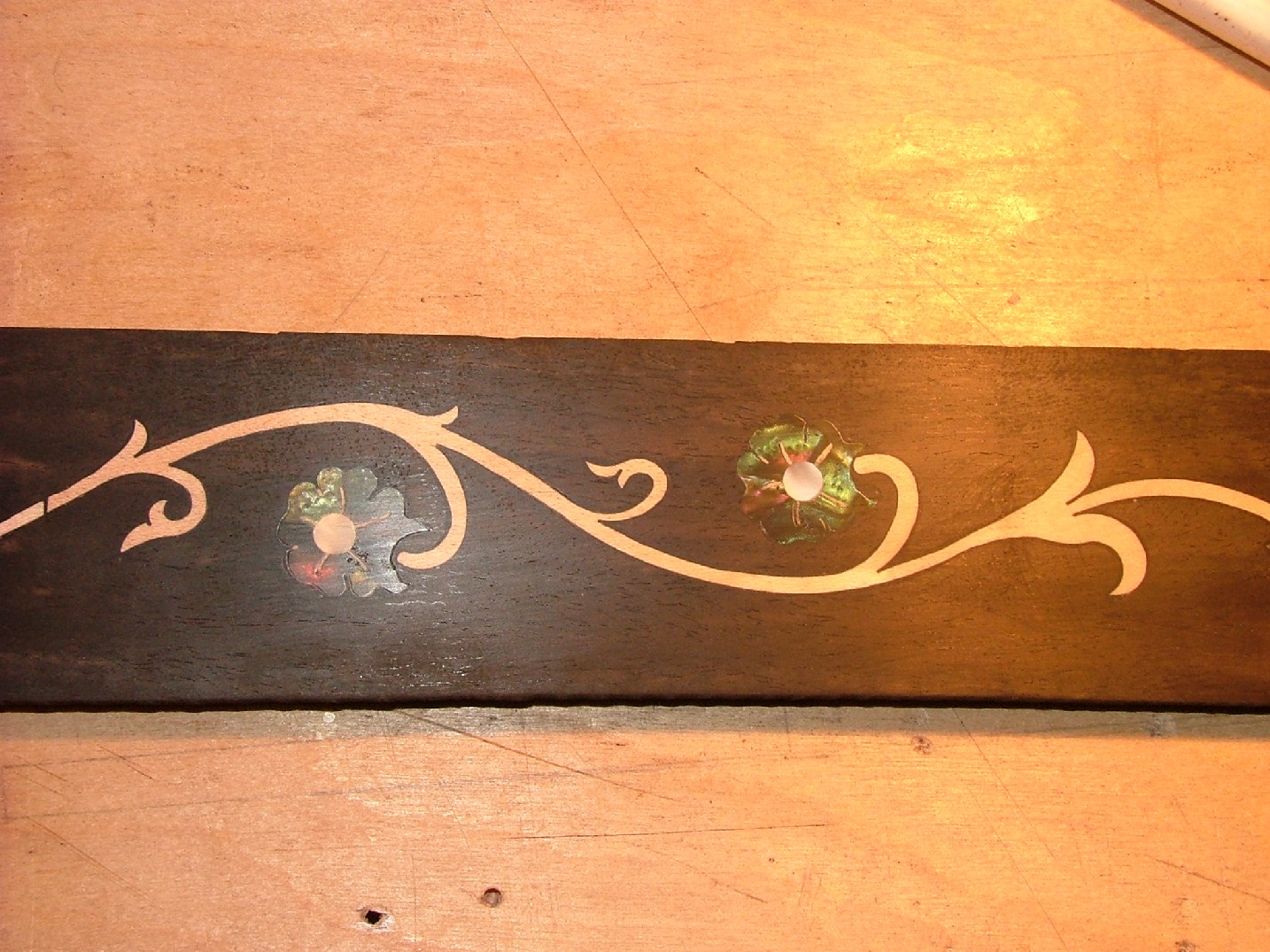

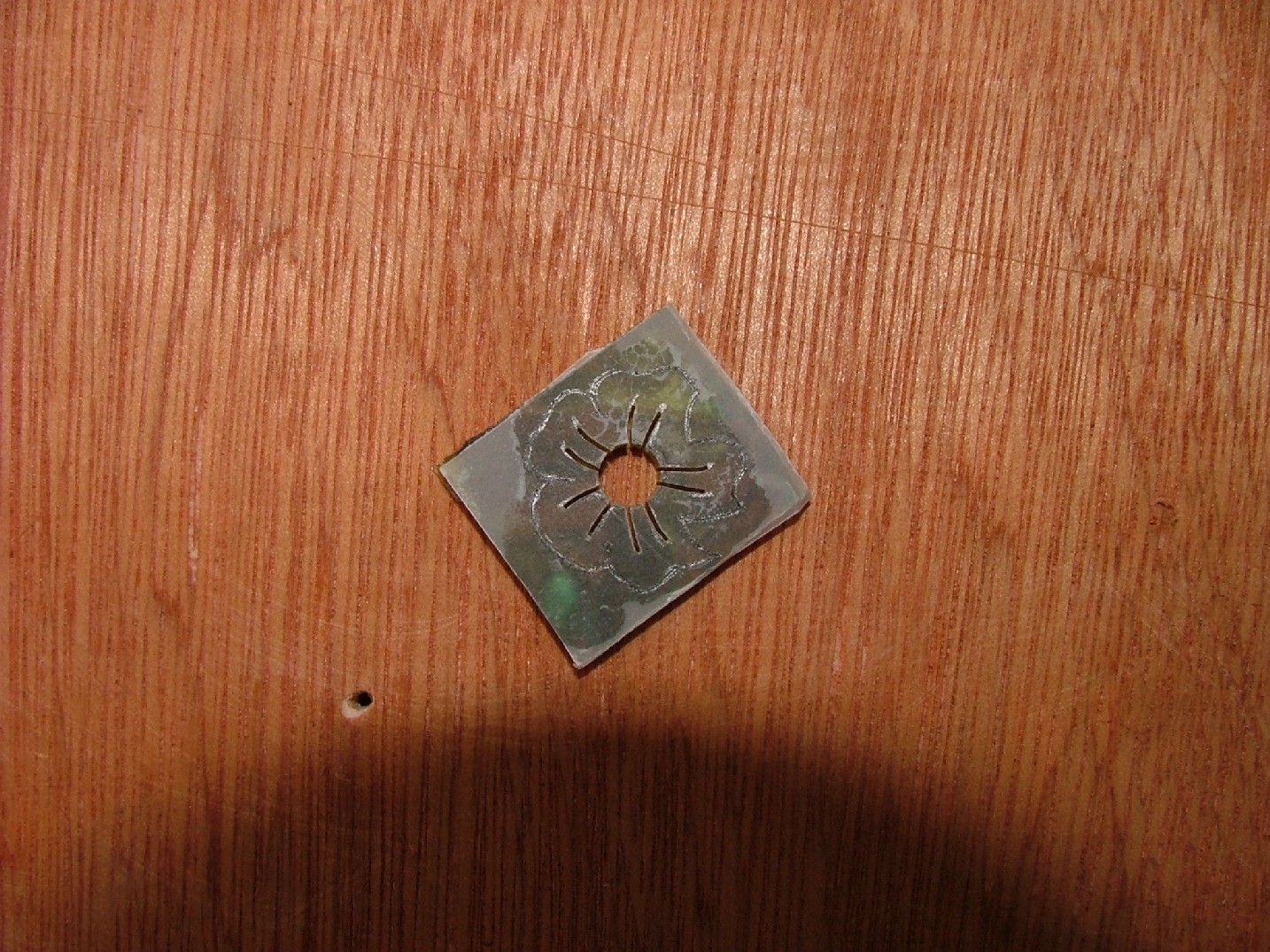

Η τρύπα στην μέση του λουλουδιού ανοίγεται με τρυπάνι λόγω του ότι το πάχος του υλικού (celluloid) είναι δύο χιλιοστά και δεν επιτρέπει χρήση σγρόμπιας.

« Απάντηση #3 στις: Ιανουαρίου 06, 2012, 05:57:32 μμ »

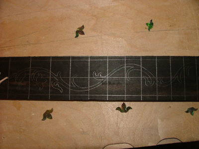

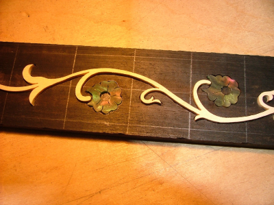

Αφού κοπεί η φιγούρα, σημαδεύουμε την ταστιέρα όπως θα είναι στην τελική της μορφή, με τα τάστα και τοποθετούμε την φιγούρα πάνω ακριβώς στην θέση που θα βρίσκεται τελικά. Με μολύβι σημαδεύουμε την την περίμετρο.
« Απάντηση #4 στις: Ιανουαρίου 06, 2012, 06:00:12 μμ »

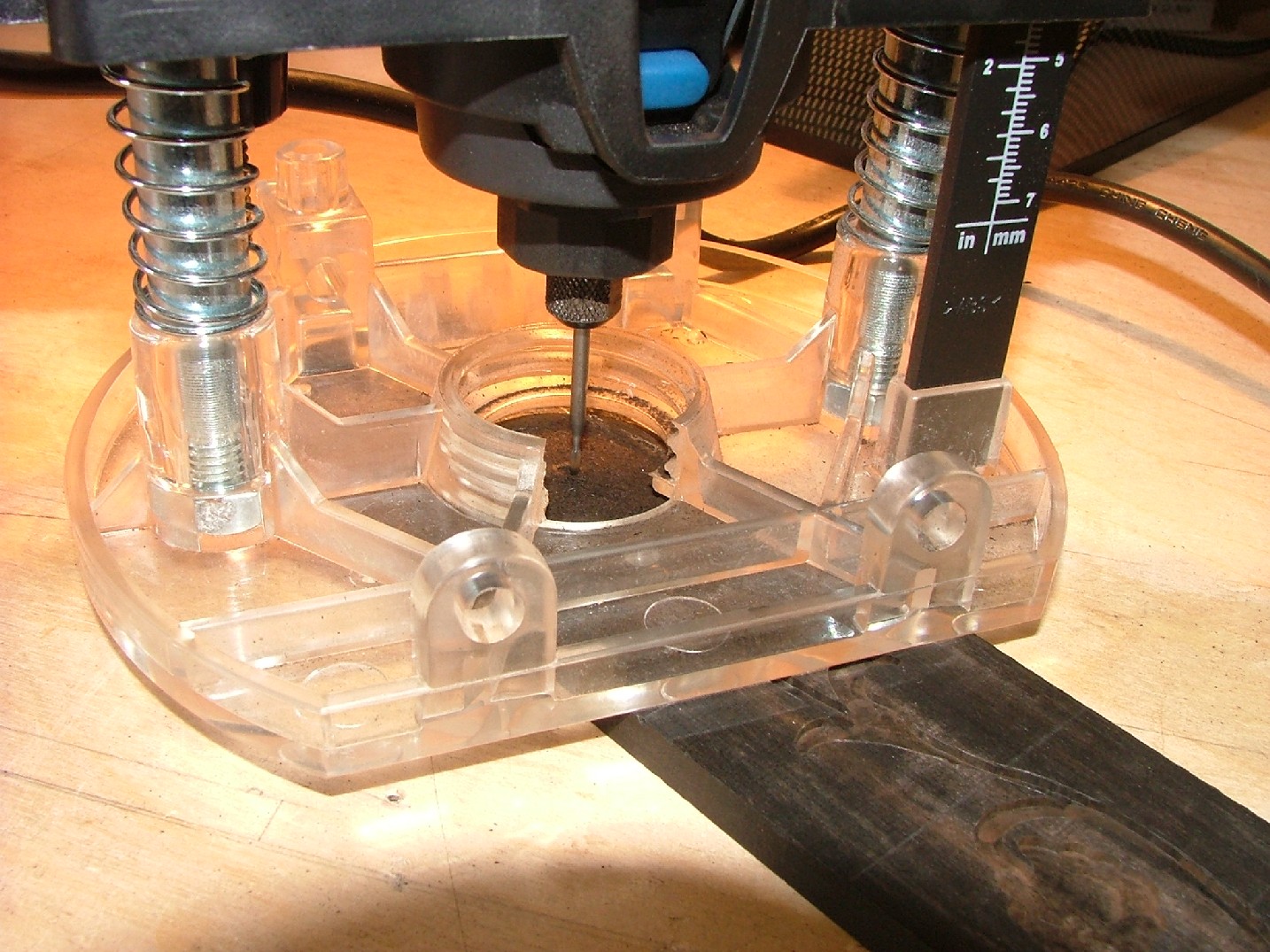

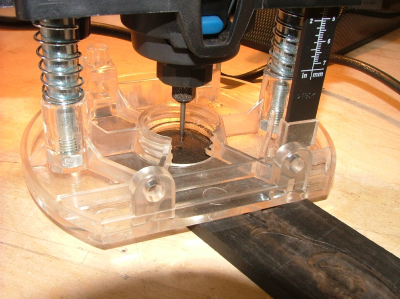

Σκάβουμε την ταστιέρα μέσα στο σχέδιο της κλάρας, σε βάθος 2 χιλιοστών περίπου.  Την σκόνη που δημιουργείται από το σκάψιμο την κρατάμε για να την χρησιμοποιήσουμε στο στοκάρισμα.
« Απάντηση #5 στις: Ιανουαρίου 06, 2012, 06:06:46 μμ »

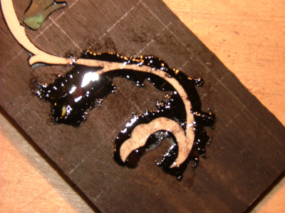

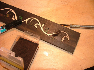

Αφού τελειώσει το σκάψιμο και καθαριστεί καλά ο πάτος, κολλάμε την φιγούρα. Στην συνέχεια και πριν αρχίσει το στοκάρισμα, περνάμε προσεκτικά την φιγούρα (κελεμπέκι) με βερνίκι με την χρήση μιας μπατονέτας. Ο λόγος είναι να μην λερωθεί από την σκόνη του έβενου (το τέχνασμα μου το είπε ο φίλος Sforzando τον οποίο ευχαριστώ πολύ).

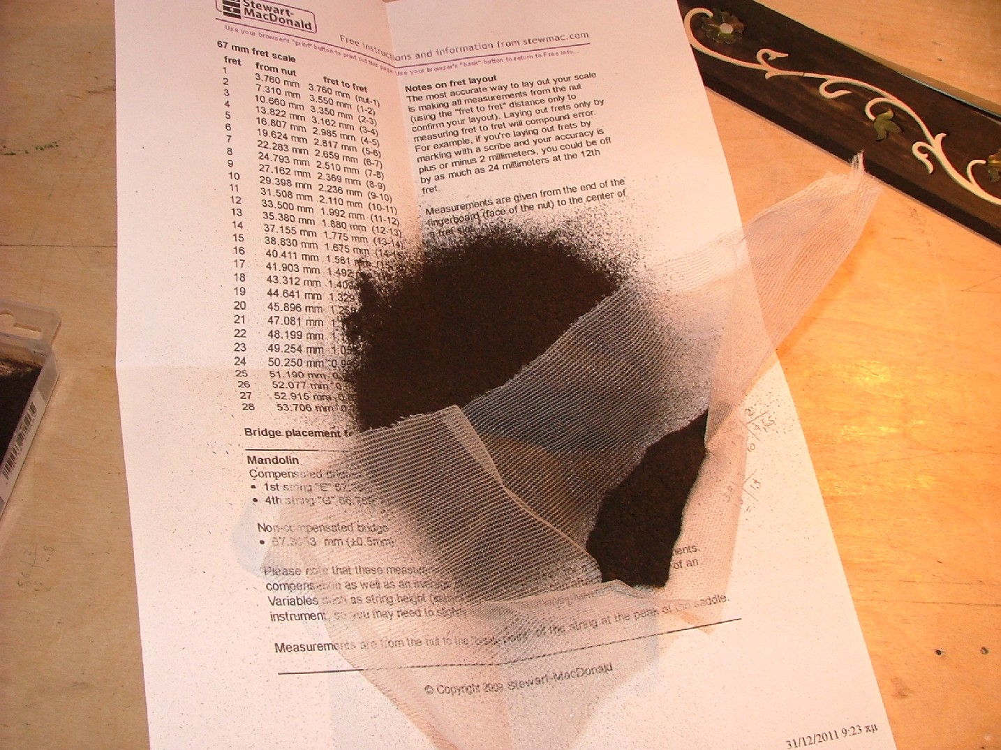

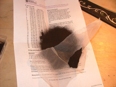

Στην συνέχεια και πριν αρχίσουμε το στοκάρισμα, κοσκινίζουμε την σκόνη που έχουμε μαζέψει, για να απομακρύνουμε τα μεγάλα κομμάτια.

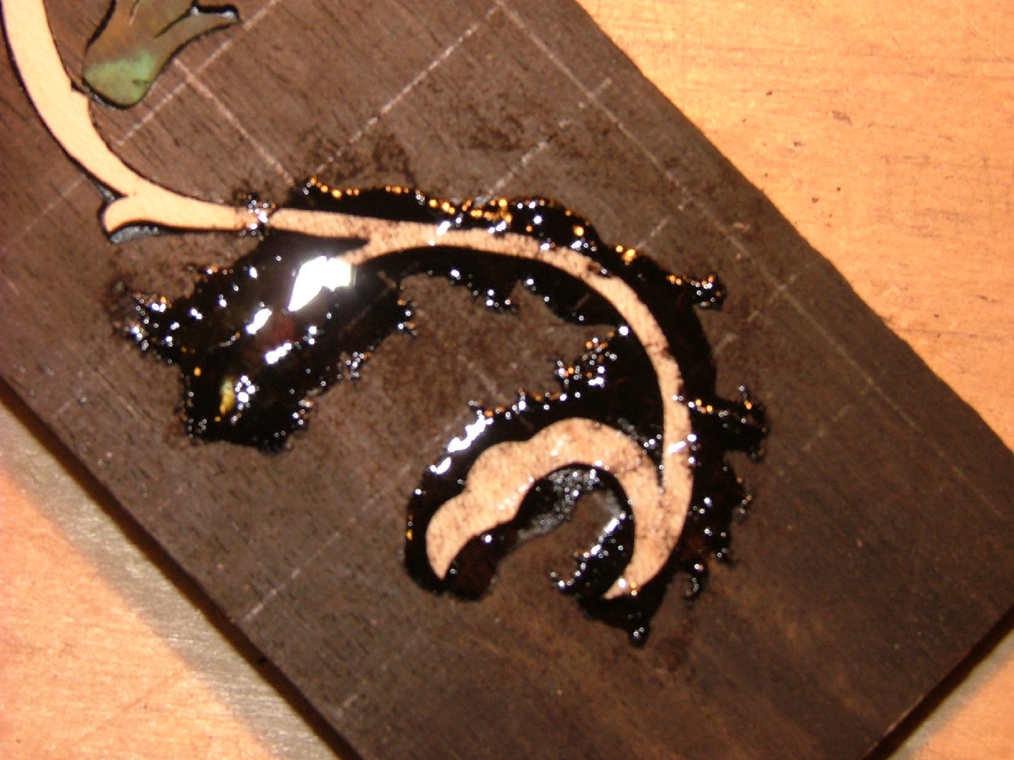

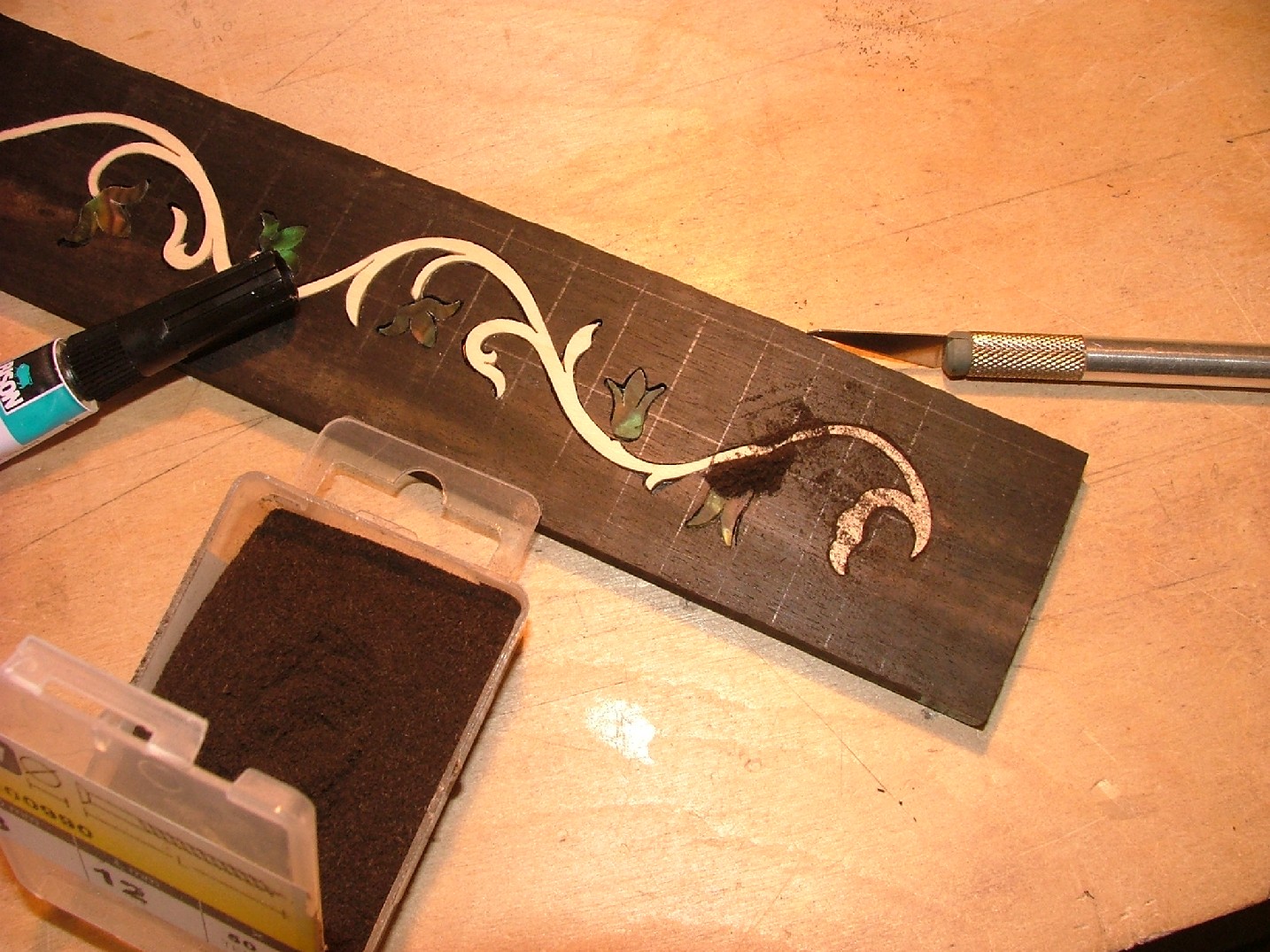

Γεμίζουμε τα κενά μεταξύ της ταστιέρας και της φιγούρας με την σκόνη, πιέζοντάς την καλά. Στην συνέχεια ρίχνουμε κυανοακριλική κόλλα (κόλλα στιγμής), από πάνω.
« Απάντηση #8 στις: Ιανουαρίου 06, 2012, 06:23:19 μμ »

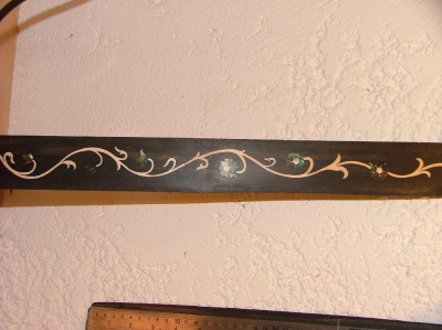

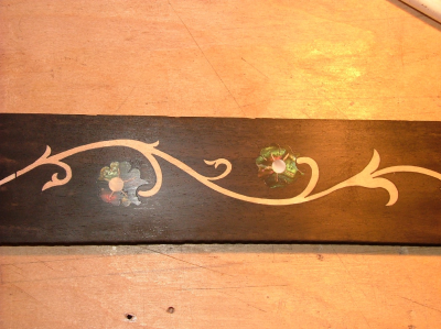

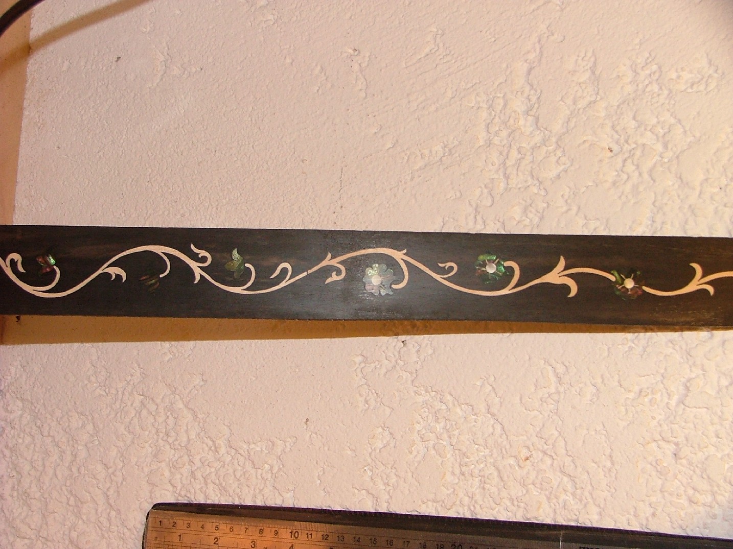

Αφού στεγνώσει η κόλλα τρίβουμε και καθαρίζουμε το σχέδιο. Αν παρουσιαστούν ατέλειες, ξαναβάζουμε τοπικά κόλλα έτσι ώστε να εξαφανιστούν οι ατέλειες και ξανατρίβουμε με γυαλόχαρτα διαφόρων διαβαθμίσεων. Και τελειώσαμε !!!!!
