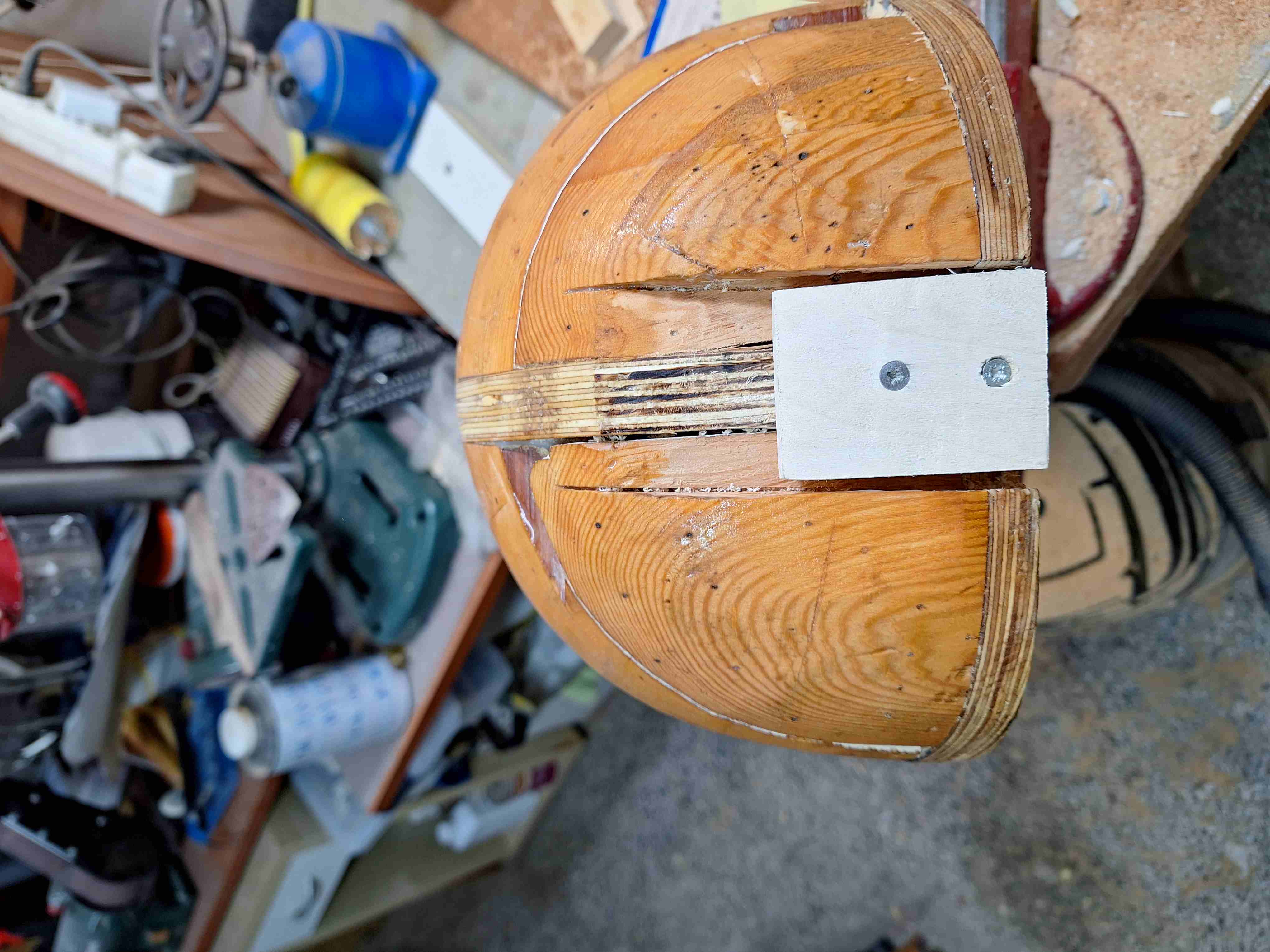

Μετά από 2 χρόνια λοιπόν ήρθε η ώρα να το προχωρήσω μα καθώς πρόσφατα είχα με ένα μέλος μια συνομιλία μου μπήκανε διάφορες σκέψεις. Πρώτον να μικρύνω την κλίμακα από τα 68 εκ. στα 64-65 εκ. με σκοπό να πλησιάσω όσο περισσότερο γίνεται τον προπολεμικό ήχο (ακόμα περισσότερο δηλάδή γιατί και το πρώτο ήταν σε αυτήν την κατεύθυνση). Δεύτερον να μειώσω λίγο τις διαστάσεις για τον ίδιο τον σκοπό. Αυτό το δεύτερο με εξυπηρετούσε καθώς μικραίνοντας λίγο το μήκος θα μου έδινε την δυνατότητα να κάνω την ένωση μετά το 16ο τάστο που ήταν στο πρώτο, να πάει στο 17-18ο τάστο με την 68αρα κλίμακα.
Το καλούπι μίκρυνε λίγο λοιπόν χωρίς να στενέψει όμως το μέγιστο πλάτος του. Όσον αφορά για την κλίμακα δεν το έχω αποφασίσει ακόμα. Θα το δω στην διαδρομή.
Φτιάχτηκαν λοιπόν οι 2 τάκοι και προσαρμόστηκαν στο καλούπι.

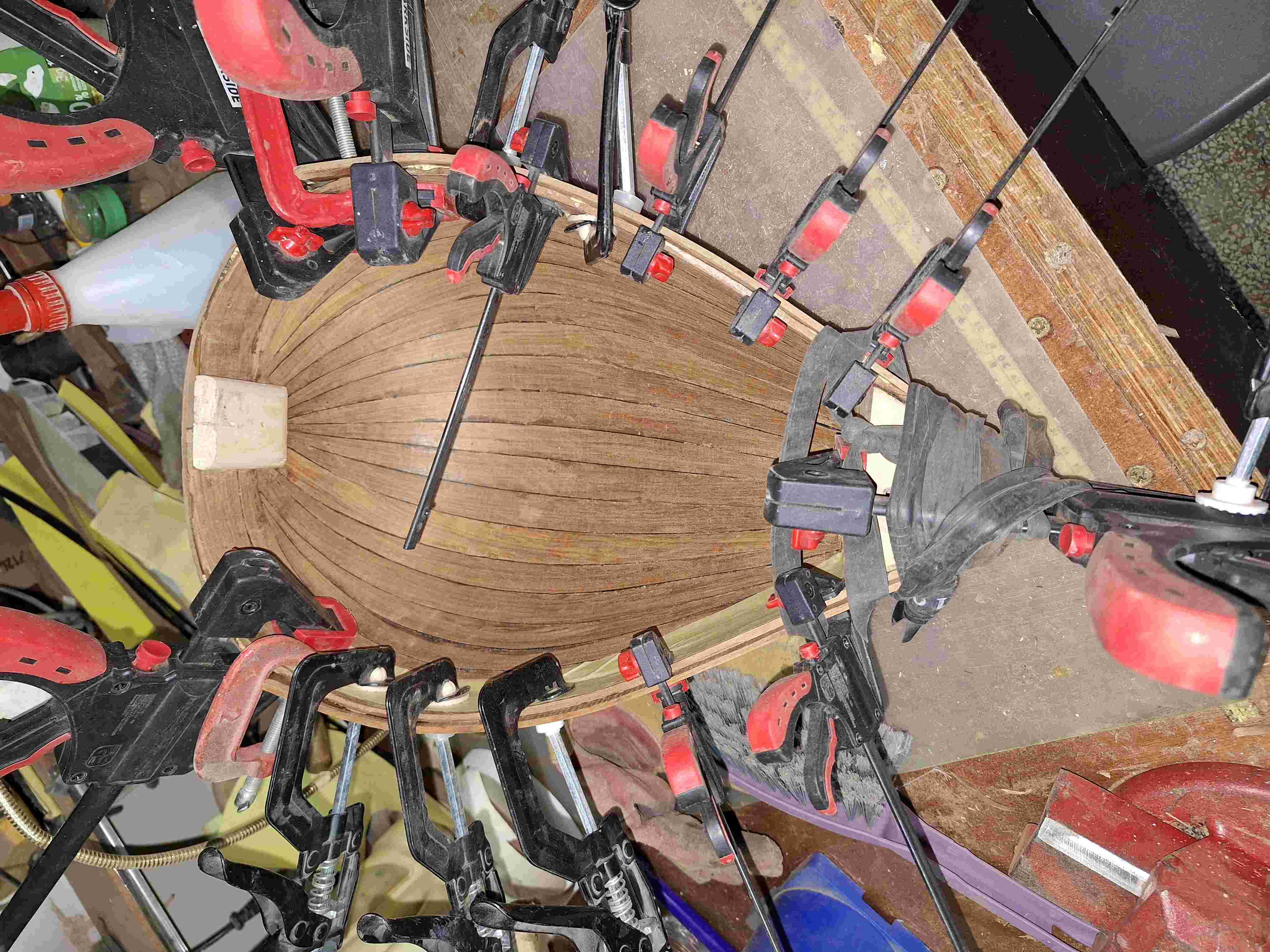

Οι κομμένες ντούγιες μείνανε στο νερό μια ολόκληρη ημέρα και τελικά χθες το βράδυ γυριστήκανε. Τις δεμάτιασα όλες μαζί με σφιγκτήρες και περιμένουν τώρα το χτίσιμο του σκάφους. Μιλάμε για 14 ντούγιες σε αυτήν την φάση. Με παίδεψαν λίγο στο γύρισμα καθώς είναι 4 -4.5 χιλιοστα. Αν θα προχωρήσω σε σκαφτές ντούγιες είναι κάτι προς συζήτηση.

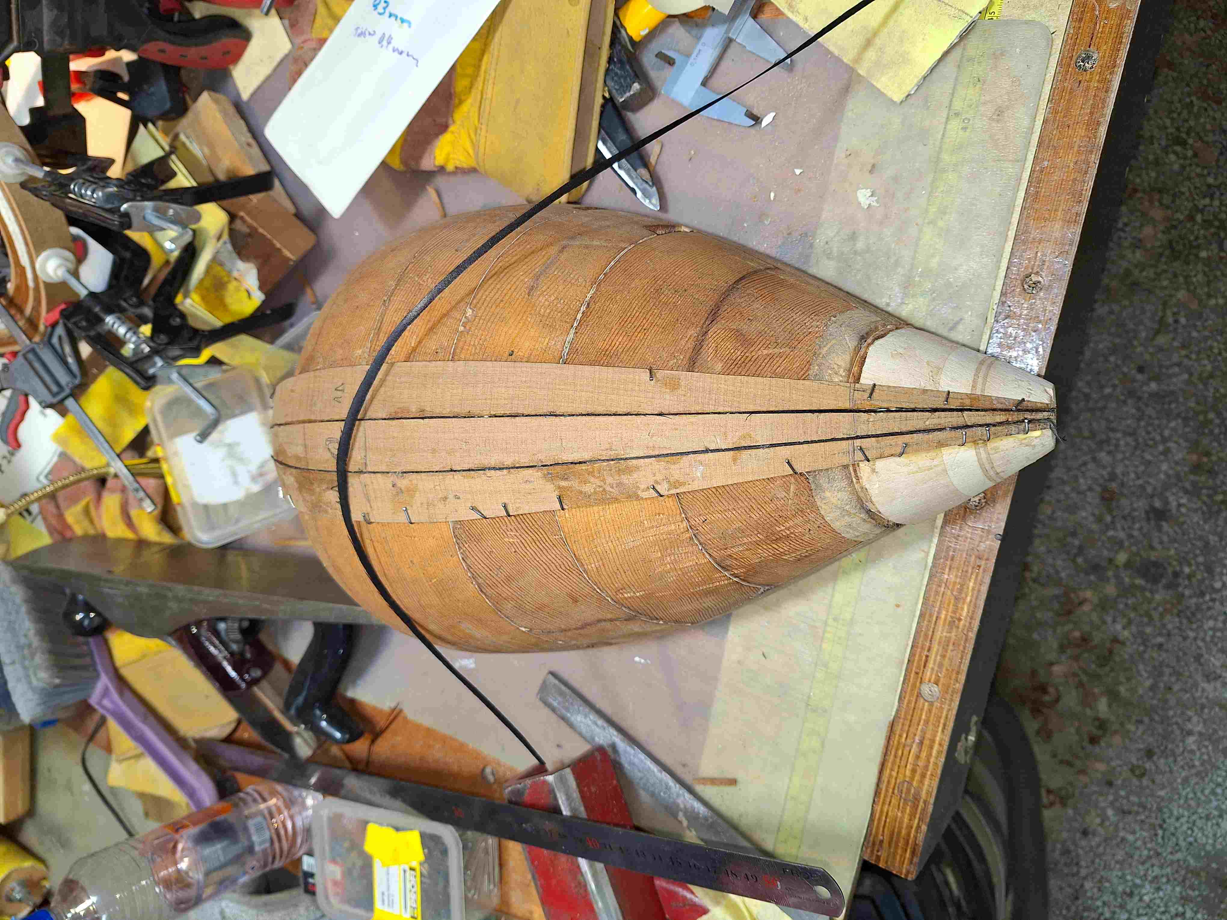

Αφού περάστηκε η ντουγομάνα είπα να ετοιμάσω τα φιλέτα για να προχωρήσω και στις υπόλοιπες ντούγες. Είπα να γυρίσω τα φιλέτα από πριν τα φιλέτα καθώς λόγω το πάχους της ντούγας (είπαμε πως είναι 4-4.5 χιλ.) το πλάτος του φιλέτου είναι μεγάλο αντίστοιχο του πλατους της ντούγας και δεν ακολουθεί το κουρμπάρισμα της μτούγας. Συνήθως δεν κάνω αυτήν την προεργασία και σιγά σιγά την περνάω με το σίδερο μαζί με την ντούγα. Αυτό δεν έχει τα καλύτερα αποτελέσματα (χάνεται το φιλέτο ανάμεσα στο καλούπι και την ντούγα, σπάει κ.α.) με συνέπεια να πρέπει να διορθώσω μετά είτε με στόκο είτε με κομμάτι φιλέτο.
Το γύρισμα της ντούγας του είχε δείξει πριν καιρό κάποιος εδώ (ο Ιωσήφ νομίζω), το είχα δοκιμάσει στο προηγούμενο μπουζούκι και δεν τα κατάφερα αλλά είπα να το ξαναδοκιμασω κι αυτήν την φορά πήγε πολύ καλά και παρά το μεγάλο φάρδος του φιλέτου. Το σιδέρωμα γίνεται με ηλεκτρικό ατμοσίδερο με την χρήση ατμού και βγήκε αέρα πατέρα. Μάλλον τηνπρώτη φορά δεν είχα χρησιμοποιήσει ατμό και για αυτό δεν πέτυχε.
Έτσι πέρασα και 2 επόμενες ντούγες και προχωράει το σκάφος καλά.

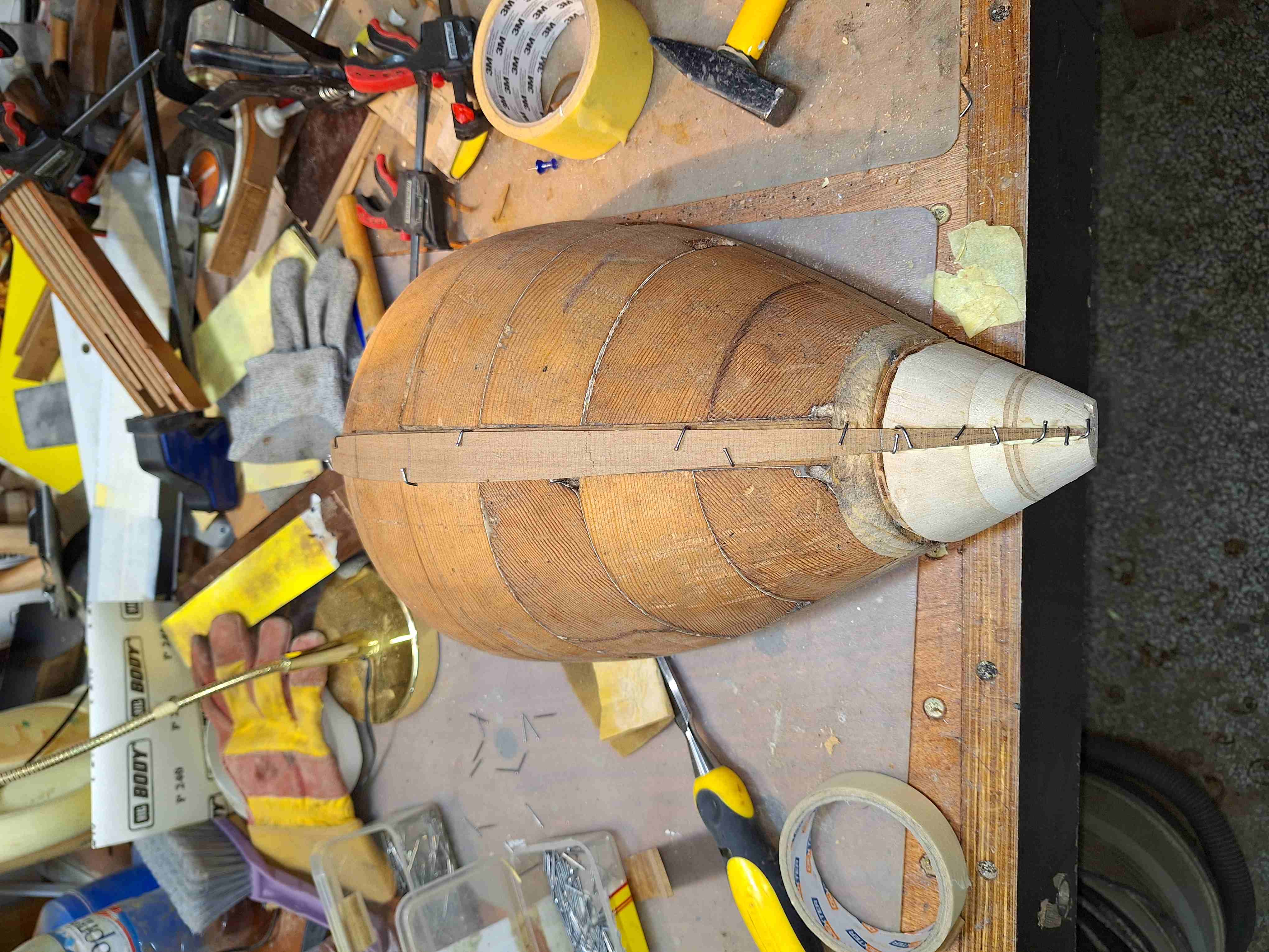

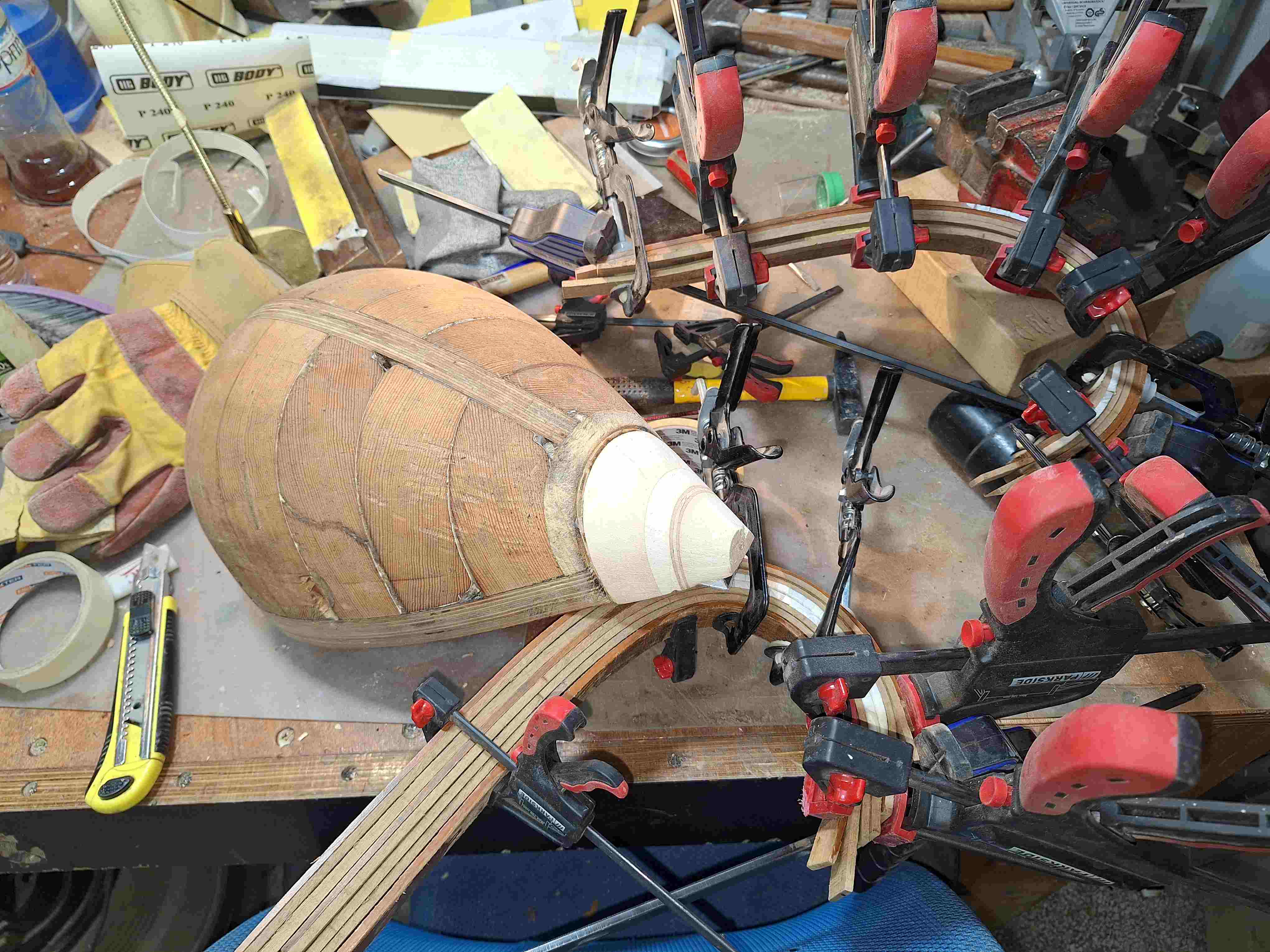

Τα σκάφος έκλεισε. Όπως ήταν πάνω στο καλούπι τρίφτηκε με το περιστροφικό σε χαμηλές στροφές για να σβήσουν τα σκαλοπάτια και οι πολλές κόλλες. Έφτιαξα και μια κολάτζα με ένα απλό ένθετο σχεδιάκι που έχω ξανακάνει. Για την μαρκεντερί χρησιμοποιήθηκε κελεμπέκι για πέταλα, μαύρο φιλέτο γιατον μίσχο και φυσικό όστρακο άμπαλον για τον στήμονα του λουλουδιού. Γυρίστηκε η κολάτζα και κολλήθηκε πριν βγει το σκάφος από το καλούπι.
Αφού βγήκε το σκάφος από το καλούπι τρίφτηκε με την οβάλ ξύστρα εσωτερικα. Φτιάφτηκε το πατρόν για τα πλαϊνάρια που κόπηκαν από το ίδιο ξύλο με  το σκάφος και την κολάτζα (μαόνι Ονδούρας). Γυρίστηκαν και κολλήθηκαν με κάμποσους σφιγκτήρες.
Παρά τα τριψίματα εσωτερικά και εξωτερικά, οι ντούγες έχουν αρκετό ψωμί και με παίρνει να τις κάνω σκαφτές αλλιώς πρέπει απλά να τις κατεβάσω και άλλο για να ελαφρύνει το σκάφος. Αυτές οι δουλειές θα γίνουν αφού το σκάφος ξαναμπεί στο καλούπι για σταθερότερο κράτημα. Επόμενη κίνηση, ξαναβγα΄νει από το καλούπι και κολλιούνται τα εσωτερικά παραπέτια.

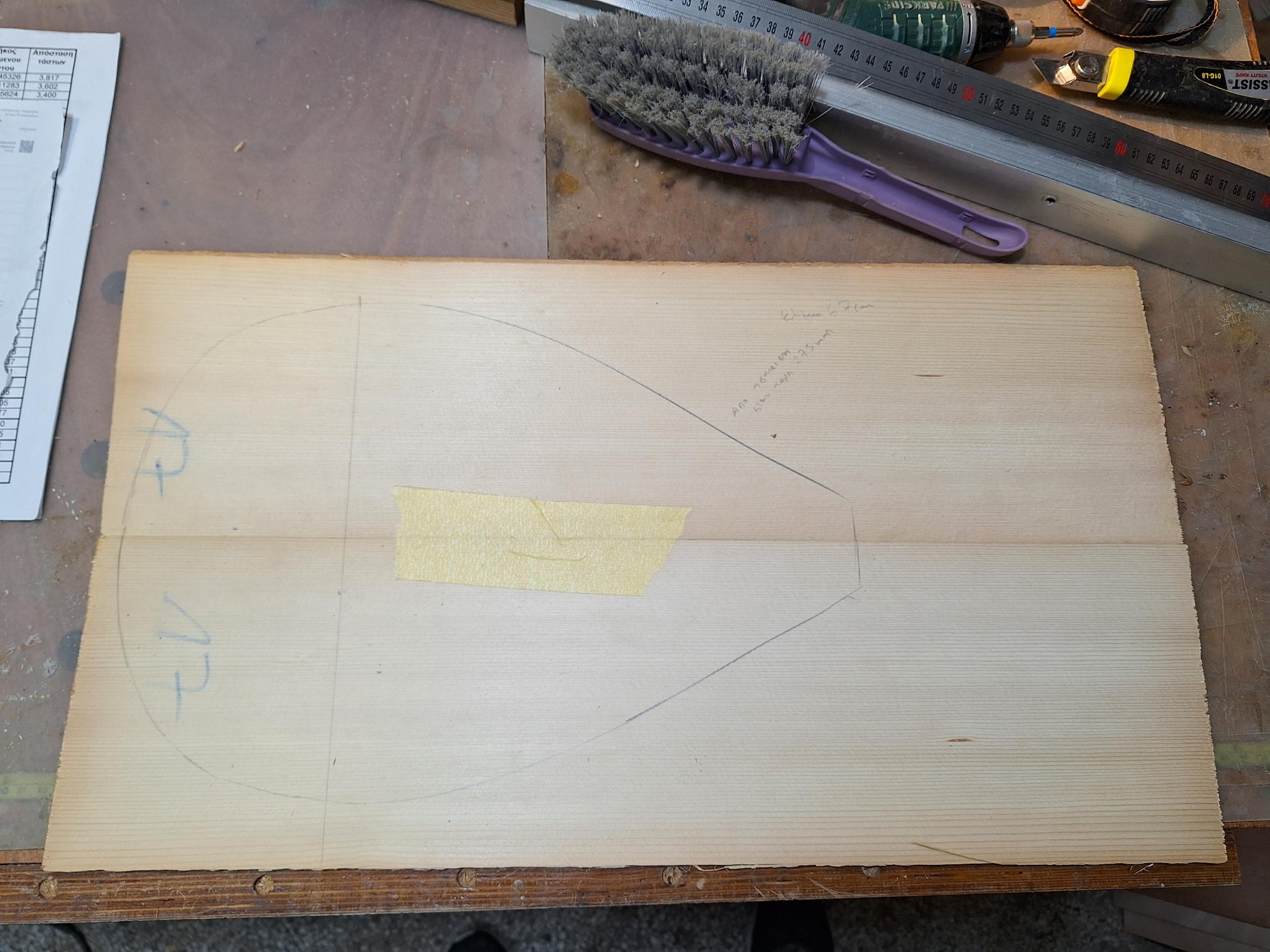

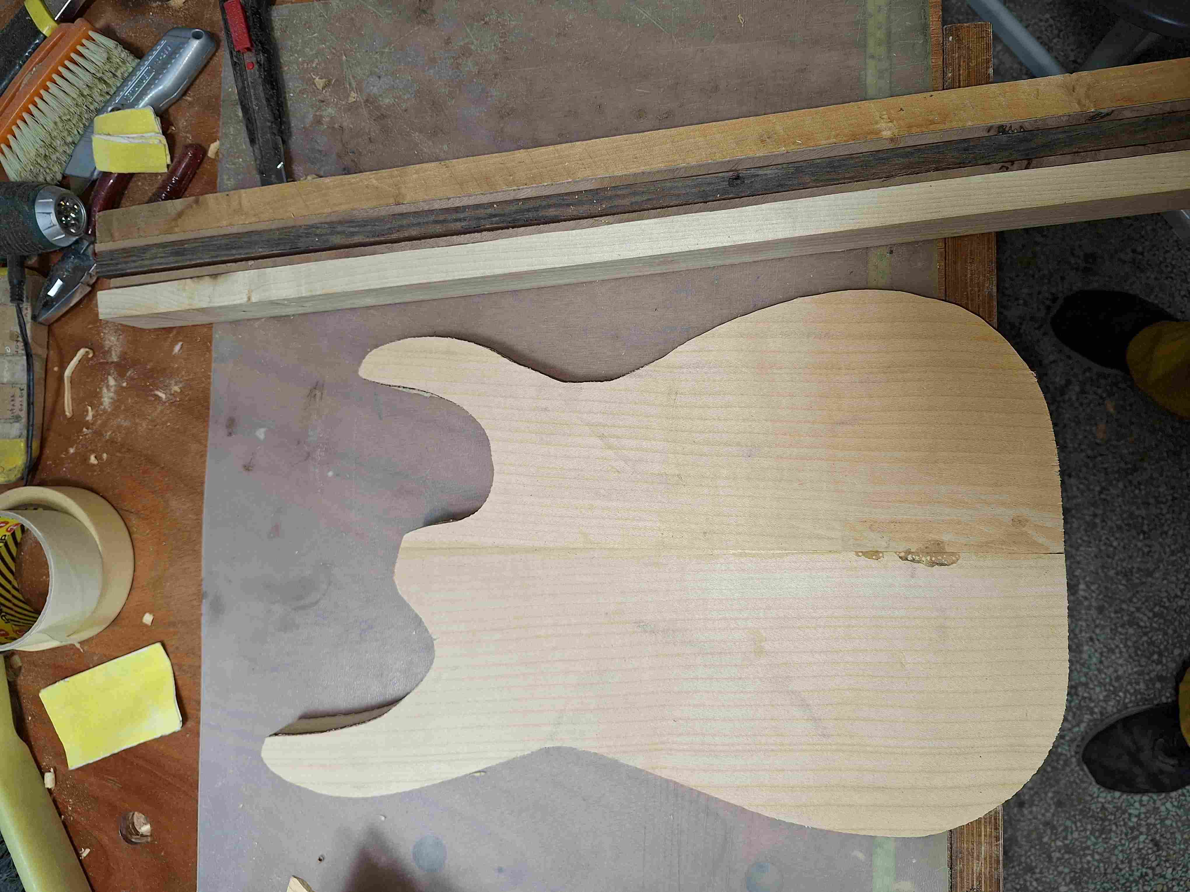

Βρηκα και ενα ωραιο καπακι ελατο αγορασμενο το 2007 που θα ταιριαξει στο μπουζουκακι πιστσυω καλα. Σκεφτομουν για κεδρο που εχω κατι λιγα καπακια αλλα τελικα υπερισχυσε το ελατο. Εκανα και μια πρωτη μελετη για να αποφασισω την κλιμακα. Η 68 αρα αποκλειστηκε. Θα παει ή 67 ή 65. Δεν το αποφασισα ακομα.
Οσο στεγνωνουν οι κολλες στο σκαφος καταπιαστηκα με το καλουπι.  Ειναι το δευτερο σκαφος στο καλουπι αυτο και βλεπω πως παιρνει βελτιωσεις. Μεγαλωσα την επιφανεια πισω απο την τσακιση και μεγαλωσα και την κλιση σε 12 μοιρες.
Πιστευω πως με την μειωση του ογκου που εκανα πριν ξεκινησω το δευτερο μπουζουκι και την αυξηση της κλισης θα βγαλει ακομα πιο παλιακο ηχο.

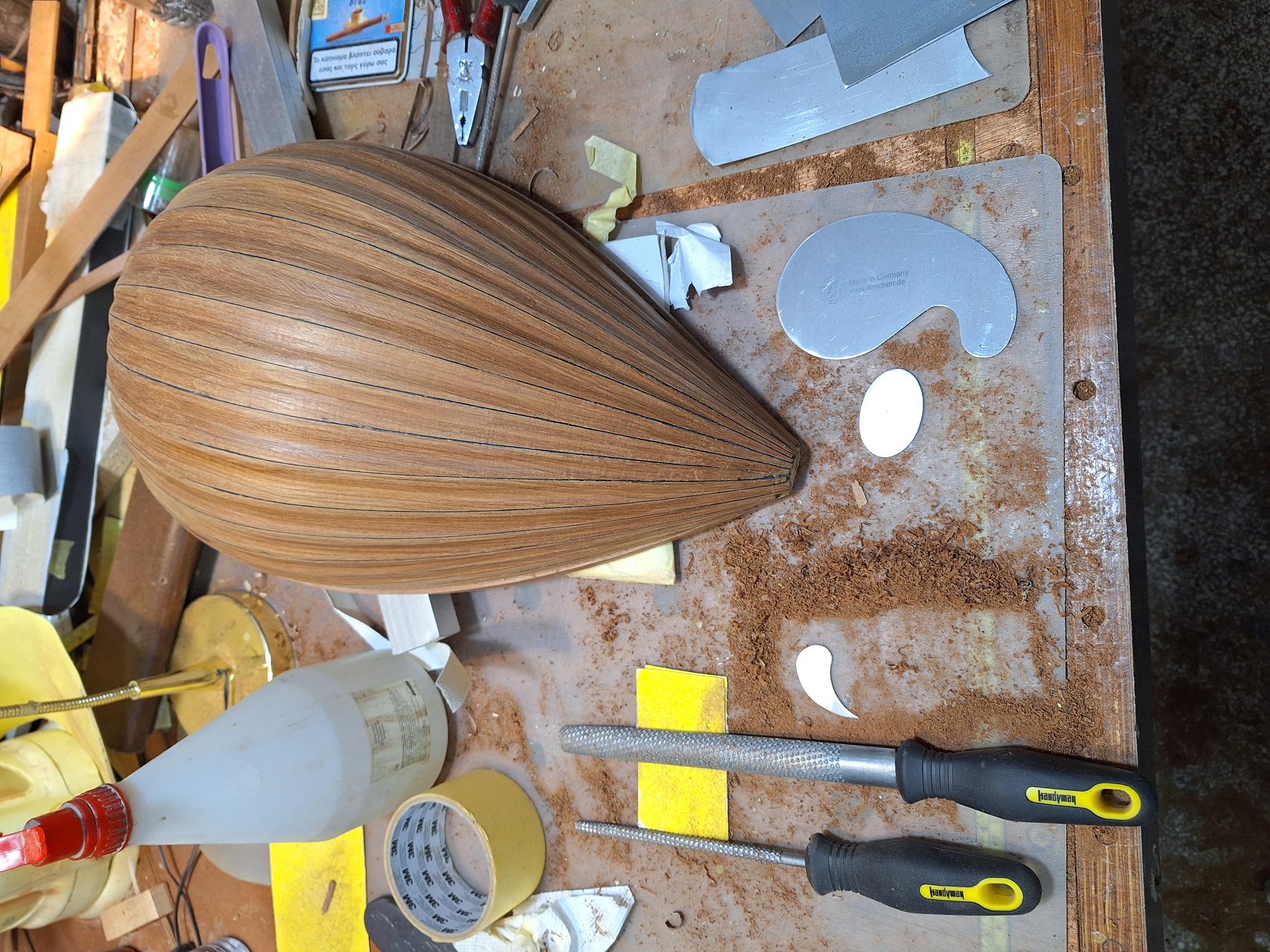

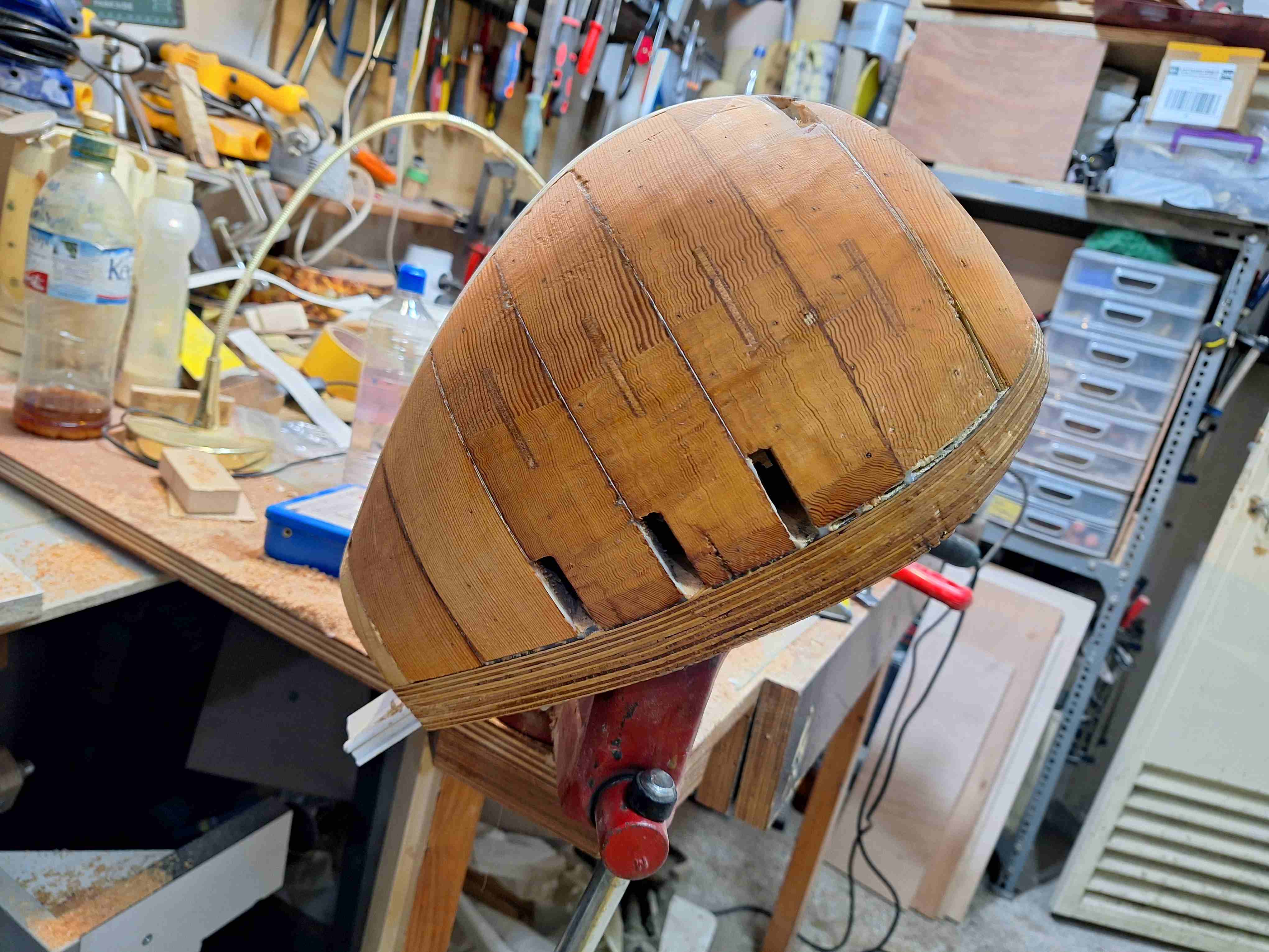

Εγιναν και οι σκαφτες ντουγιες. Πρωτα με την ψιλη στρογγυλη ρασπα, μετα με την ημικυκλικη. Ξυστρες μικρες και πιο μεγαλες. Εργαλεια, ροκανιδια και σκαφος πανω στον παγκο, Μου βγηκανε τα δαχτυλα με τις μικρες ξυστρες. Αναπαυλα για λιγο ξεκουραση και συνεχιζουμε.
