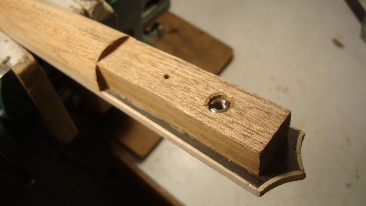

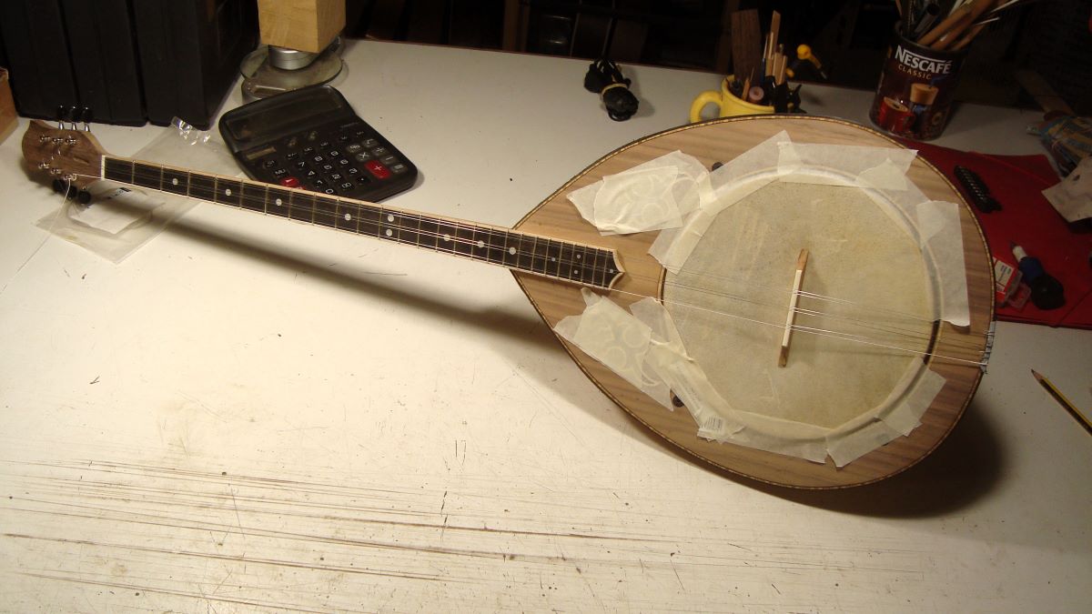

και επιτέλους ήρθε η ώρα να προσαρμόσω το μπράτσο.

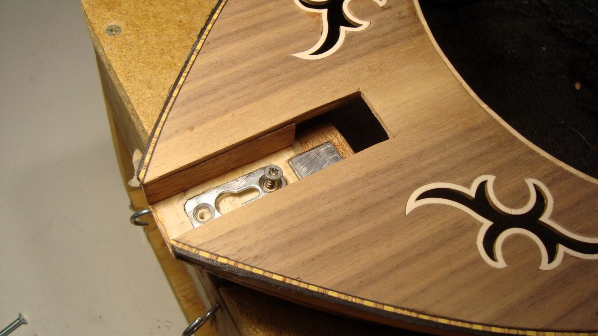

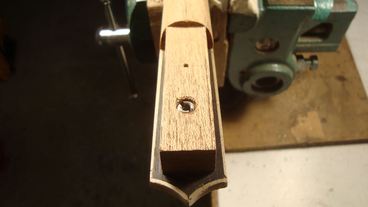

Έγινε η τελική διαμόρφωση στο αρσενικό μόρσο
και τοποθετήθηκαν τα "είδη κιγκαλερίας" στο θηλυκό.
Ακολούθησε μια ανιαρή διαδικασία επιλογής βίδας για το αρσενικό μόρσο (δεν έχει νόημα να βάλω φωτο) και τελικά αφού κατέληξα σε λαμαρινόβιδα με επίπεδο κεφάλι
χωρίς φρέζα, στήθηκε το όργανο και πέρασα χορδές. Ο καβαλάρης είναι "εναλλακτικός" από μια παλιότερη κιθάρα (f-holes) που ήρθε κουτί στις διαστάσεις - του έτριψα μόνο λίγο το κάτω μέρος να μην έχει γωνίες για να μην σκίσει την μεμβράνη.

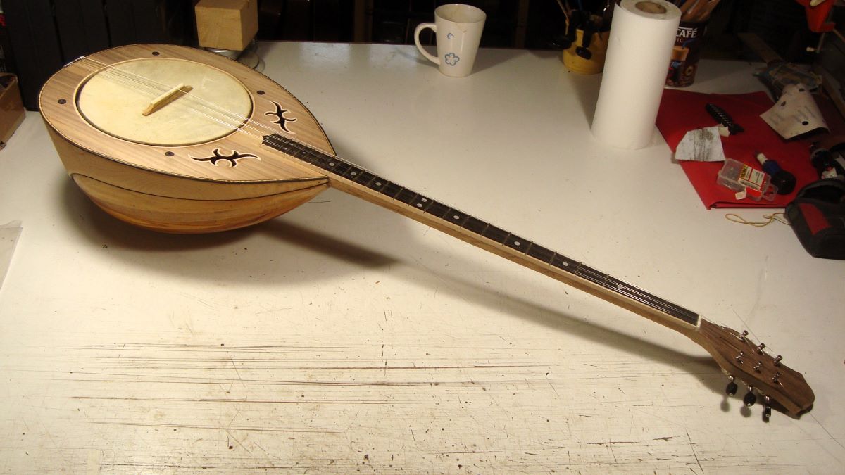

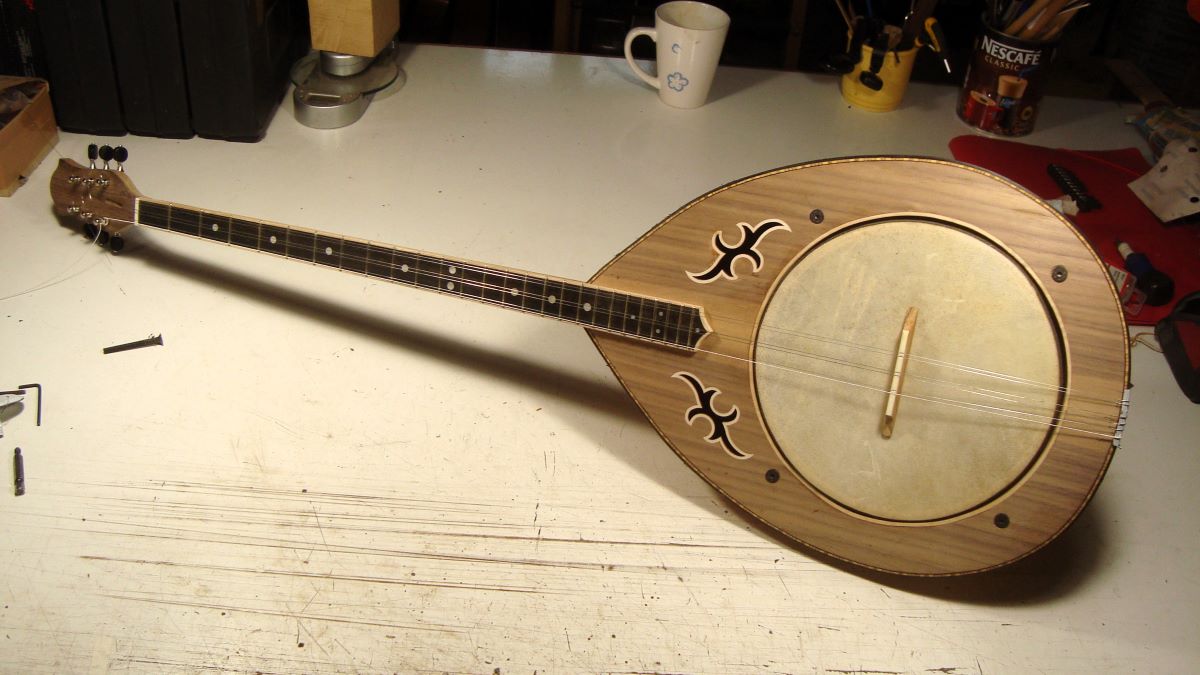

το αποτέλεσμα με μια λέξη:
ΠΑΝΩΛΕΘΡΙΑΜΒΟΣ!    :character0029:
εξηγούμαι: ο ήχος ήταν απερίγραπτος (αρχικά), πλαδαρός και κούφιος. Αυτή είναι η "πανωλεθρία".
Ο "θρίαμβος" είναι στο μηχανικό μέρος: όλα δουλεύουν τέλεια, καλύτερα απ' ότι περίμενα:
1) το ανεξάρτητο μπράτσο (χωρίς κόντρες αλλά με βέργα τιτανίου) είναι ακλόνητο στο μήκος του - για την ένωση θα πω παρακάτω - και η πρόσβαση στο άλλεν από το κεφαλάρι είναι τέλεια.
2) oι βίδες της μεμβράνης ανεβοκατεβάζουν το ντέφι όμορφα και γλυκά, όλα καλά.
Ο ήχος βελτιώθηκε αισθητά και εξακολουθεί να βελτιώνεται όσο ανεβάζεις την μεμβράνη: πριμάρει, καθαρίζει και "κουδουνίζει" (δεν ξέρω πώς να το πω, νομίζω είναι  χαακτηριστικό άκουσμα της μεμβράνης αντί για sustain). Το θέμα είναι ότι δεν ξέρω πόσο θα αντέξει (η μεμβράνη), όσο την ανεβάζει τόσο είναι εφανής η υποχώρηση γύρω από τον καβαλάρη. Θα έρθει σίγουρα κάποια στιγμή που θα σκιστεί, επόμένως πόσο καλό ήχο μπορείς να πετύχεις ? ...πρόβλημα.
3) και σημαντικότερο: η βίδα ρύθμισης της γωνίας της ένωσης είναι η μεγαλύτερη επιτυχία  - αν αντέξουν όλα για μια περίοδο δοκιμής που πρέπει να ακολουθήσει.

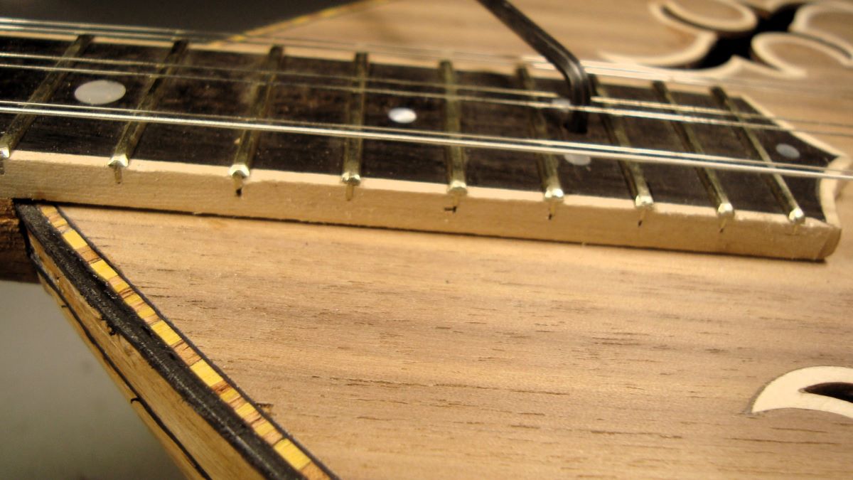

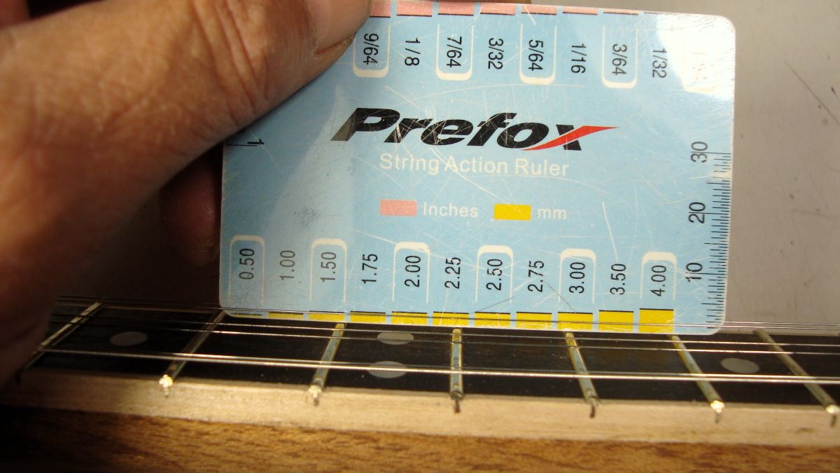

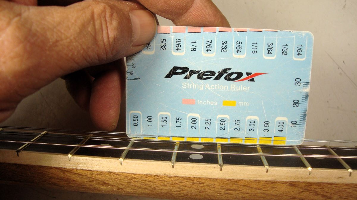

Κανα δυο μέρες μετά το πέρασμα των χορδών (κι ενώ παίζω διαρκώς με την μεμβράνη πάνω- κάτω) το action στο 12ο ανέβηκε στο 2,25
με δυο γυρίσματα στην ακέφαλη άλλεν ("σκουληκόβιδα") κατέβηκε στο ~ 1,2 για πλάκα
4) το άλλο που ήθελα να δω (όπως ίσως καταλάβατε, η δουλειά αυτή είναι "λαγός", δοκιμή για την εφαρμογή σε "κανονικό" μπουζούκι) ήταν κατά πόσο και πώς φαίνεται το κενό που αναγκαστικά υπάρχει κάτω από την ταστιέρα στο καπάκι. Νομίζω ότι είναι πολύ καλά.
Ειδικά αν η ταστιέρα έχει ανοιχτόχρωμα φιλέτα και το καπάκι μαύρη ασετόπαστα (τα "αυτιά" στην ταστιέρα) εκτιμώ ότι η απόσταση δεν θα φαίνεται καθόλου

Εν τω μεταξύ, παίζοντας και "παίζοντας", ανακάλυψα (με έκπληξη είναι η αλήθεια, στις κιθάρες - φλατ τοπ με f holes και resonator που είχε και f-holes δεν συνέβη αυτό) ότι ο ήχος βελτιώθηκε αισθητά κλείνοντας με χαρτοταινία τις τρύπες.
Δοκιμάζοντας κι άλλο, βελτιώθηκε ακόμα περισσότερο (με μέτρο, είπαμε βελτιώθηκε, από το χάλια δηλαδή στο λιγότερο χάλια) αφού έκλεισα και την περίμετρο του ντεφιού.
Καλά θα πάει κι αυτό, έκανα όλη αυτή τη φασαρία για να τα κλείσω όλα με χαρτοταινίες.  :embarrassed2:  :banghead:
άρα ... ούτε που ξέρω πώς θα συνεχίσω, ας κάνω το εναλλακτικό ελάτινο καπάκι (θα ταπώσω την τρύπα δηλαδή με ένα δίσκο από έλατο) και βλέποντας και κάνοντας. Αλλά το έχω πει πολλές φορές, για αυτό μ' αρέσει η οργανοποιία, που δεν ξέρω τι μου γίνεται δηλαδή.  "Όλα βαίνουν καλώς εναντίον μας" που λέει κι ο Σκαμπαρδώνης παρακάτω

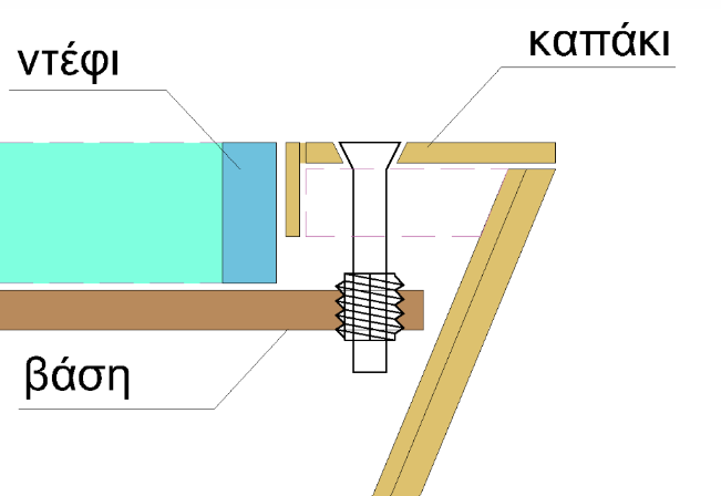

Ένα άλλο σημείο που δεν μου κάθεται καλά είναι οι βίδες που στρηρίζουν το στεφάνι όπως φαίνεται στο σχέδιο που ανέβασες. Μιλάμε για 4 βίδες που σηκώνουν όλη την τάση των χορδών. Με το φρεζάρισμα το καπάκι αδυνατίζει και ουσιαστικά (παρόλο που δεν γνωρίζω το πάχος και την αντοχή του καπακιού ούτε και αν ίσως έχεις προβλέψει να βάλεις εσωτερικά κάποια ενίσχυση στο σημείο της βίδας) με τον καιρό κινδυνεύεις με πιθανή αστοχία. Θα σου πρότεινα να βάλεις βίδα με κεφάλι (καλύτερα αλεν) και να πατάει πάνω σε ροδέλα για να μοιράζεται καλύτερα η τάση στο ξύλο κι ας προεξέχουν τα κεφάλια. Εναλλακτικά μπορείς να το ενισχύσεις με επιπλέον ξύλο εσωτερικά και περιμετρικά της κάθε βίδας αν προτιμάς την φρεζαριστή.

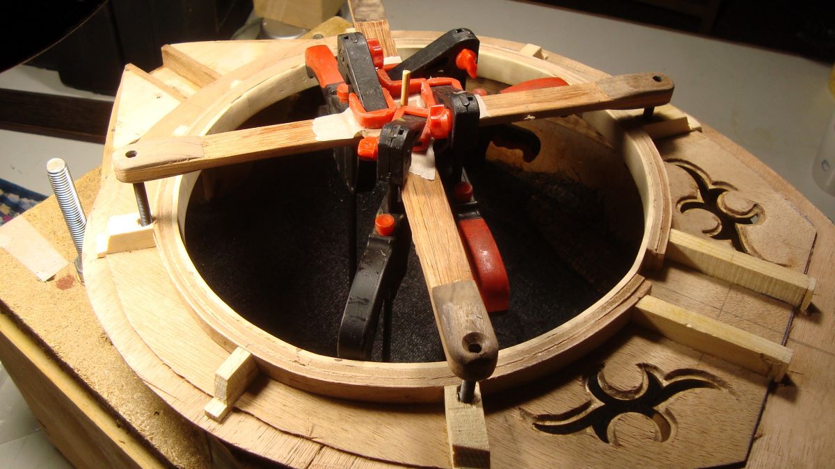

Οι βίδες ξετρυπάνε κάτι "καμάρια" μικρά σε μήκος αλλά μπαμπάτσικα σε ύψος, με σύνολο (4 χιλ. καπάκι + 15 χιλ. ύψος καμαριώνε) = 19 χιλ. μείον 3 το φρεζάρισμα = 15-16 χιλ. καθαρό ύψος. Επιπλέον είναι πολύ κοντά στο εσωτερικό κυκλικό στεφάνι, που διανέμει την πίεση όσο γίνεται καλύτερα.
Δεν νομίζω να έχω θέματα από εκεί, να και μια φωτό από κάτω όταν έκανα πρόβες πώς θα βάλω τους σφιγκτήρες (που δεν έβαλα νωρίτερα στην αφήγηση της κατασκευής επειδή η διάταξη μου θύμισε σβάστικα και μου ήρθε "κάπως")

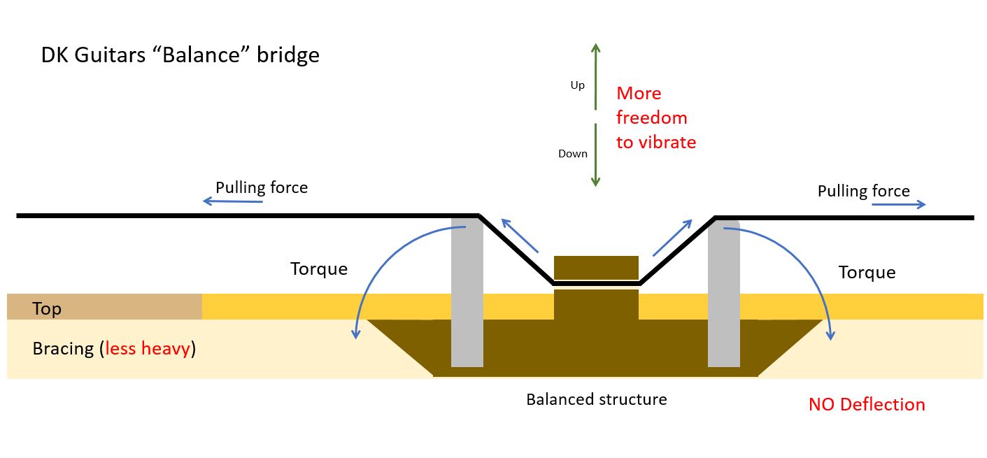

μανο μου, κανεις που κανεις ολους αυτους του πειραματισμους, (και μπραβο σου γι αυτο), εγω στη θεση σου θα εκανα κατι ρηξικελευθο, και εξηγουμαι:
αφου δεν εισ(μ)αι απολυτα ικανοποιημενος, θα φροντιζα να φορτισω το καπακι "αναποδα" ,
δηλ να εκανα το καβαλαρη στυλ γεφυρα να παταει σε δυο σημεια δεξια-αριστερα απο το ντεφι, στο ξυλινο καπακι, ωστε η μεμβρανη να παιξει μονο το ρολο της μεταδοσης και οχι της φορτισης,
ετσι δεν θα ειχε και το φορτιο η μεβρανη, με το φοβο μηπως σχιστει
το επομενο βημα θα ηταν να πειραματιστω με καποιο ειδος "συνδεσης" απο το κατω μερος του καβαλαρη, στο πανω μερος του ντεφιου χωρις να μεταδιδει φορτια, αλλα συχνοτητες, οπου αφου κατεληγα, μετα απο πειραματισμους με τη μαζα της ψυχης, να ηταν κολλημενο μονο στο κατω μερος του καβαλαρη και απλα να ερχοταν σε επαφη με τη μεμβρανη.
αμάν αμάν, πολύ ενδιαφέροντα όλα αυτά, πες κι άλλα:
είναι δύο στάδια διαδοχικά (κόκκινα Α και πράσινα Β στάδιο) ή η "ψυχή" είναι απαραίτητη?
με το (Α+Β) το καταλαβαίνω, αλλά αν είναι δύο ανεξάρτητα, πώς στο Α (πατώντας ο καβαλάρης έξω από τη μεμβράνη) θα μεταφέρει δόνηση στην μεμβράνη χωρίς "ψυχή"?
θα μπορούσε απλά να γίνει έτσι ώστε να έρχεται σε επαφή η βάση του αλλά το φορτίο να μεταβιβάζεται στα άκρα?
π.χ. από εδώ
https://dkguitars.com/balance-bridge/
(έχει και πολλές φωτογραφίες με διάφορες εφαρμογές, βάζω τις "αρχές λειτουργίας")
(μιλάμε έδωσες γκάζια και σκέφτομαι διάφορα, από απλές φέτες κατακόρυφες μέχρι χωροδικτυώματα, πώς θα τα φτιάξω βέβαια δεν ξέρω)

πρωτα το α
αν ομως ο ογκος του αερα ειναι μικρος η η μαζα της μεμβρανης μεγαλη, τοτε εχει σαν αποτελεσμα την μη επαρκη φορτιση της.
(και οπως βλεπω απο το μεγεθος στις φωτο του οργανου , σε σχεση με το ντεφι, ειναι δυσκολο...)
τοτε θα κατεφευγα στο β, να κανω ενα μπουσταρισματακι στη φορτιση.
θα προσεθετα μαζα στη ψυχη σιγα-σιγα, μεχρι να το ακουω οκ, στο πικ.
προσοχη ομως , δε θα αρχιζα να βαζω παραπανω να δω μηπως ειναι καλυτερα, δηλαδη να αρχιζω να πειραματιζομαι με παραπανω βαρος, διοτι μετα (μ)πλεκεις με αλλα.

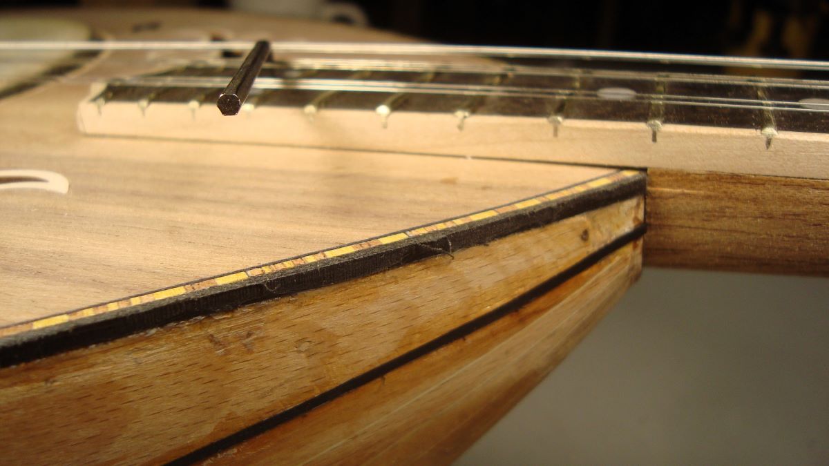

Να ομολογήσω ότι μου πέρασε και μια σκέψη που όμως δεν έχει "πίσω":
Ένα πρόσθετο κομμάτι δέρμα που θα κολληθεί στο δέρμα του ντεφιού (με ρόλο σαν αυτόν της γέφυρας στις κιθάρες) που θα δώσει κάποια αντοχή στην περιοχή που πατάει ο καβαλάρης, αλλά και κάποια "ακαμψία" που ίσως βελτιώσει και τον ήχο...
