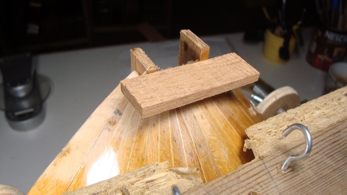

Στην 1η φωτό, η δεξιά δεξιά εγκοπή κ εκεί καμάρι μπαίνει;
Αυτό είναι μέχρις έξω;
ναι κι εκεί καμάρι. Όχι - δεν είναι μέχρι έξω, αλλά τυχαίνει η δεξιά πλευρά της εγκοπής να είναι "περασιά" με την ένωση κολλάντζας-προέκτασης. Εκεί μεταξύ τους έχω βάλει ένα μαύρο φιλετάκι και επειδή είναι στην ίδια ευθεία δείχνει την συνέχεια της σχισμής του πριονιού, αλλά δεν ισχύει. Η "φωλιά" για το καμάρι σταματάει στην παραμέσα ντούγα.

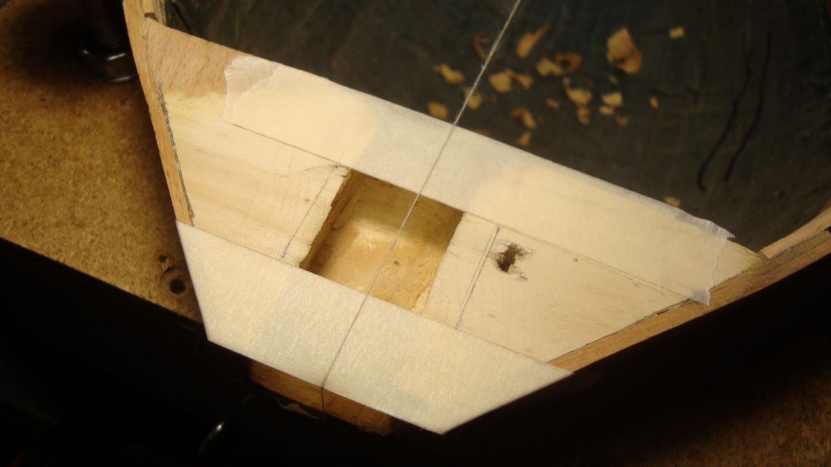

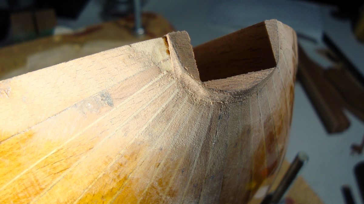

αφού ενισχύθηκε κάπως το σκάφος, ασχολήθηκα με την ένωση.
Κατάλαβα γιατί μου φαινόταν στραβοβαλμένο ολο το όργανο: το σκάφος είναι μια χαρά συμμετρικό, αλλά στην ένωση του είχε φύγει ο άξονας, με αποτέλεσμα η μια πλευρά του καπακιού εδειχνε (ήταν) μικρότερη από την άλλη, η χορδιέρα δεν αντιστοιχούσε στην κατά μήκος ένωση - και έτσι όλο έδειχνε στραβό.
Στην φωτό παρακάτω το νήμα είναι στον άξονα του σκάφους και βλέπετε πού είναι - και τι γωνία έχει - το μόρσο. Οι μολυβιές είναι σημάδια παράλληλα με το νήμα για τις προσθήκες που θα βάλω παρακάτω για να έρθει "στα ίσα" του.
αφού άνοιξα σύμφωνα με τις μολυβιές να το γωνιάσω σωστά, ακολούθησαν προσθήκες από νιαγκόν
και μετά από ξυλογλυπτική, το σχήμα που πήρε η έξοδος του θηλυκού μόρσου. Λόγω της δυνατότητας ρύθμισης που θέλω να φτιάξω , το μόρσο δεν πρέπει να είναι τραπεζοειδές αλλά παραλληλόγραμμο, και όσο πιο φαρδύ γίνεται. Όσο δηλαδή επιτρέπει η σύγκλιση των ντουγών στο άκρο του τάκου. Αυτό είχε μια δυσκολία στη διαμόρφωση της ένωσης (περιοχή της "γραβάτας") και έπρεπε να γίνει λίγο καμπύλο με κοίλη διαμόρφωση, όπως φαίνεται καλύτερα εδώ:
η συμμετρία αποκαταστάθηκε και προς το παρόν ήρθαν όλα καλά στην όψη, αργότερα θα φανεί αν είναι και σωστά (για τον σκοπό που γίνονται)

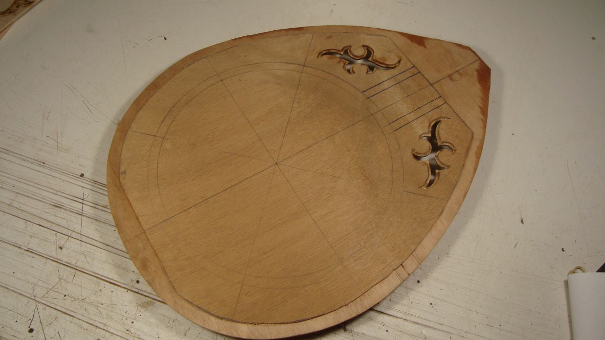

Κατόπιν ασχολήθηκα λίγο με το καπάκι.

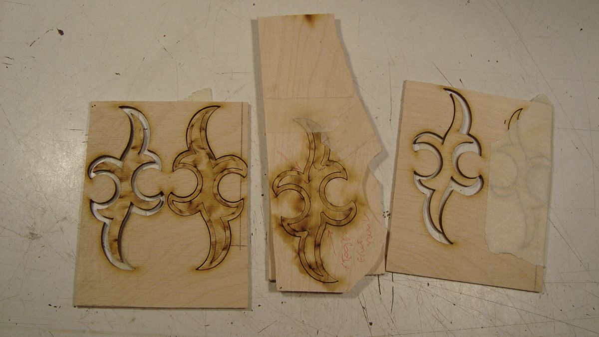

Τυχαία ανακάλυψα ότι συνάδελφος στο γραφείο έχει λέϊζερ - δεν ξέρω για πόσο ακόμα, αλλά όσο το έχει θα κάνω ό,τι προλαβαίνω.
Μου έκανε τα περιγράμματα για τις τρύπες από κελεμπέκι (περισσεύματα από πλαϊνά κιθάρας)

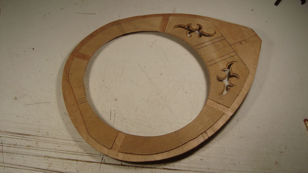

και μετά την τοποθέτηση και στοκάρισμα
τώρα, το ίδιο το καπάκι (4χιλ + καπλαμάς) , είπα να το κατεβάσω περιμετρικά στα 3 χιλ. για να μπορώ να βάλω τα στάνταρ φιλέτα/κορδόνια στο περίγραμμα (3 χιλ.) και να μην κάνω κι άλλους πειραματισμούς με φιλέτα κιθάρας ή μασίφ κτλ.
μετά την αφαίρεση του δίσκου της κεντρικής τρύπας, τροποποιήθηκε λίγο η διάταξη των καμαριών. Τα "σκαμμένα" θα είναι πιο φαρδειά επειδή από μέσα τους θα περάσουν οι βίδες ρύθμισης της μεμβράνης. Θα σκάψω και τα υπόλοιπα να "δέσει" η κατασκευή.
Μου μπήκε και μια ιδέα μήπως μπορώ να κάνω όλο το καπάκι βιδωτό/αφαιρούμενο, αλλά δεν ξέρω τι θα γίνει με τα φιλέτα. Να αυτό είναι το κακό - και το καλό μαζί - με τα "παιχνίδια", δεν υπάρχει όριο  {celebrate018}

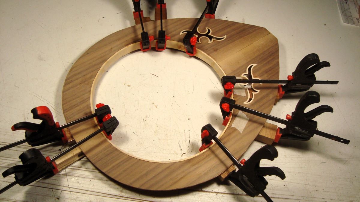

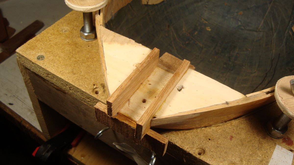

κόλλησα τα στεφάνια. Έπρεπε να έχω αρκεστεί στο εσωτερικό (κόντρα πλακέ) που αρκεί μια χαρά για την δουλειά του και είναι και σταθερό. Όμως έβαλα και ένα επιπλέον μασίφ, κυρίως για αισθητικούς λόγους: αφενός επειδή το τελείωμα στην περίμετρο της τρύπας μου φάνηκε καλό να έχει το ίδιο χρώμα με τις πλαϊνές τρύπες παραπάνω και αφετέρου θα είναι πχιό ποιοτικιά η κατασκευή άμαν δε βλέπεις κόντρα πλακέ στα σόκορα.
Λόγω μεγάλου μήκους (η περίμετρος είναι ~ 70 εκ.), χρησιμοποίησα ένα κομμάτι από σγουρή λεύκα που είχε απομείνει από ένα πλαϊνό κιθάρας. Στην κιθάρα δεν είχα τέτοιο πρόβλημα, αλλά αυτό το κομμάτι -  ίσως επειδή είναι πολύ πιο στενό σχετικά - αποδείχθηκε "αναξιόπιστο", δεν κράταγε στο σχήμα του παρόλον τον "πειθαναγκασμό" που λέει ο Στέργιος.
Τέλος πάντων με τα πολλά βαρέθηκα να το περιμένω να σταθεροποιηθεί και το έβαλα, άφησε όμως πολλά κενά και είναι ξανά με σφιγκτήρες μπας και διορθωθεί λιγάκι.
έκανα και μνιά ταστχιέρα και την έβαλα να την βλέπω να χαίρομαι
