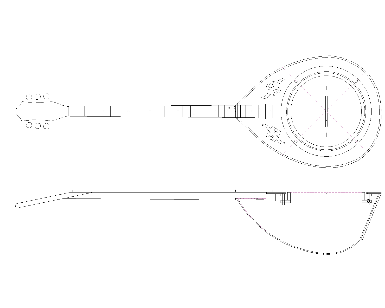

Προς το παρόν είμαι στα σχέδια και στην συλλογή εξαρτημάτων (βίδες, μούφες κτλ.): αρχικά επειδή ήθελα να ρυθμίζεται η μεμβράνη (τάνυσμα) με κάποιο σύστημα με βίδες απέξω, αλλά αμέσως - τσουπ! - προέκυψε και η ιδέα να ρυθμίζεται και η κλίση του μπράτσου.
Ώπα, αυτό δεν είναι απλό, ειδικά στον περιορισμένο χώρο του μόρσου του τρίχορδου. Αλλά θα τα κάνω τα πειράματά μου, το αποφάσισα.
Είμαι σε καλό δρόμο με τα σχέδια, κάτι δείχνει να γίνεται, τις επόμενες μέρες που εδώ είναι αργίες (λόγω πολιούχου Αγ. Δημητρίου) θα αρχίσω δοκιμές. Το τελικό αποτέλεσμα βέβαια θα φανεί στο ...τέλος (πρωτότυπο, έ?) αφού κουρδιστεί, αλλά αν πετύχει το μόρσο (προσαρμογή Smallman για τους κιθαροκατασκευαστές), θα είναι επιτυχία.

σίγουρα η εμπειρία της resonator όχι μόνο βοηθάει, αλλά αν δεν την είχα δεν θα είχα τόση άνεση να σκέφτομαι την εφαρμογή αυτή. Αν προσέξεις το σχεδιάκι παραπάνω έχουν λυθεί όλα θεωρητικά - σε επίπεδο σχεδίου δηλαδή: το ντέφι αντικαθιστά το soundwell (πηγάδι ήχου) των resonator, με τη διαφορά ότι ανεβοκατεβαίνει - δες στην τομή, η φωτο δεν είναι καλή αλλά κάτι φαίνεται: στο πίσω μέρος ένα πιο σκούρο σημείο είναι μια από τις μούφες που θα υποδεχθούν τις βίδες (Μ5 άλλεν φρεζάτες), φυτεμένες (οι μούφες) σε μια "πλατφόρμα" που θα ακουμπά το ντέφι. Με κόντρα από πάνω (φρέζα) και στοπ από κάτω (μούφα) βιδώνοντας η πλατφόρμα ανεβαίνει. Το στεφάνι του ντεφιού όντως χρειάζεται ξύρισμα επειδή ακουμπάει πίσω στον τάκο. Τα "καμάρια" είναι αυτό το Χ που βλέπεις στην όψη - από το ντέφι και ''εξω" προς την περίμετρο.

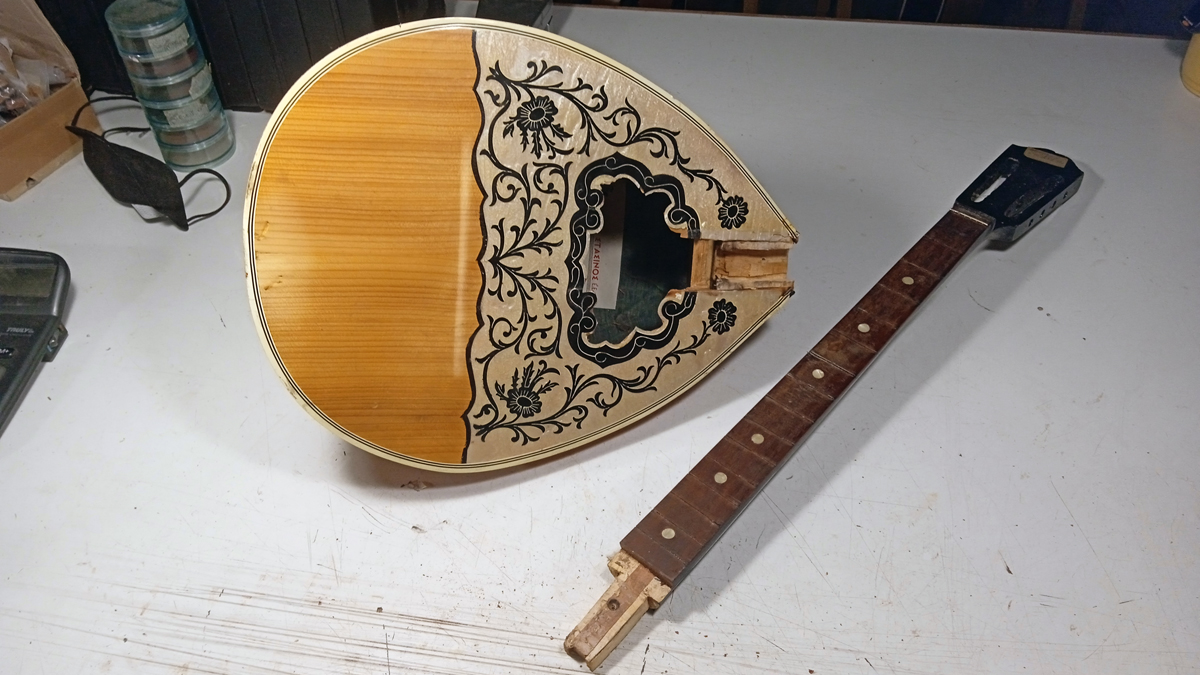

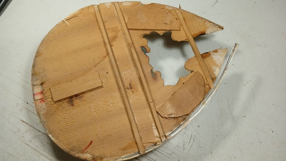

έβγαλα και το καπάκι (ο μανιακός με τον ατμοκαθαριστή  {celebrate018}) και ... άρχισαν τα όργανα.

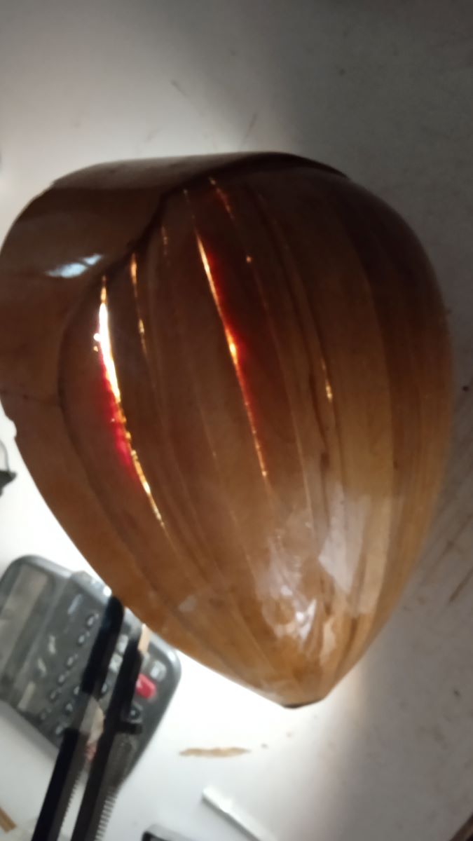

Αυτό που φαίνεται στα πλευρό είναι καμάρι που ξετρύπησε το σκάφος και στοκαρίστηκε, πολύ επιτυχώς ομολογώ, δεν το είχα καταλάβει πριν, μόλις ζεστάθηκε λίγο έσπασε το βερνίκι και φάνηκε
από μέσα τα γνωστά: καπάκι όπως βγήκε από την κορδέλα, προσέξτε και τους ρόζους - και την επιτυχημένη διαχείρισή τους - σε ροζέτα και μόρσο

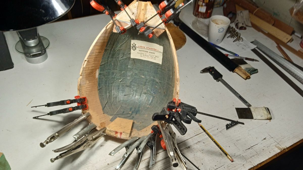

το δράμα όμως είναι στο σκάφος. Έχει ένα σωρό προβλήματα, με κυριότερα την κολλάντζα. Περίπου 1 χιλ. έχει μείνει στον τάκο από τα τριψίματα, αλλά αυτό είναι το λίγότερο.
Μάλλον δεν την είχε γυρίσει καλά, και δυστυχώς έσφιξε υπερβολικά για να μπορέσει να την κολλήσει, με αποτέλεσμα να ξεκολλήσουν οι ντούγες και το σκάφος να έχει αυτήν την εικόνα σε φως:
μόνο με φώς φαίνεται, το χάρτωμα από μέσα κάνει καλή δουλειά στην απόκρυψη πληροφοριών, αλλά με τη λάμπα μέσα φάνηκαν όλα.

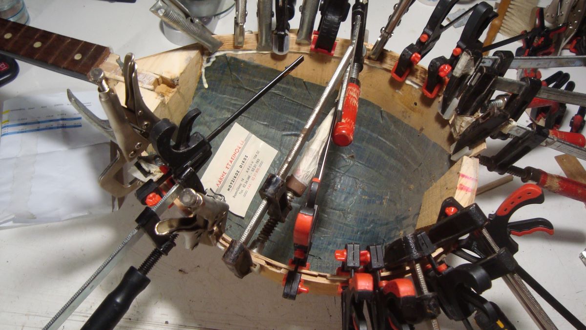

Οπότε η πρώτη δουλειά ήταν να αρχίσω ενισχύσεις, αφού καθάρισα κάπως κόλλησα ό,τι μπορούσα που κουνιόταν στα χείλη (π.χ. μεταξύ κολλάντζας και σκάφους) και έβαλα παραπέτια (παράντουγα ? πως τα λένε αυτά τόσα χρόνια δεν έμαθα)
τέλος πάντων η "φόδρα" σπό την μέσα πλευρά των χειλιών, δεν είχε - και θα το άφηνα - αλλά με τις ντούγες να χάσκουν έτσι είπα να το ενισχύσω λιγάκι

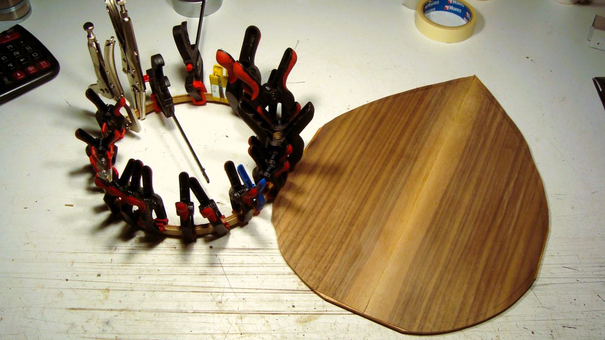

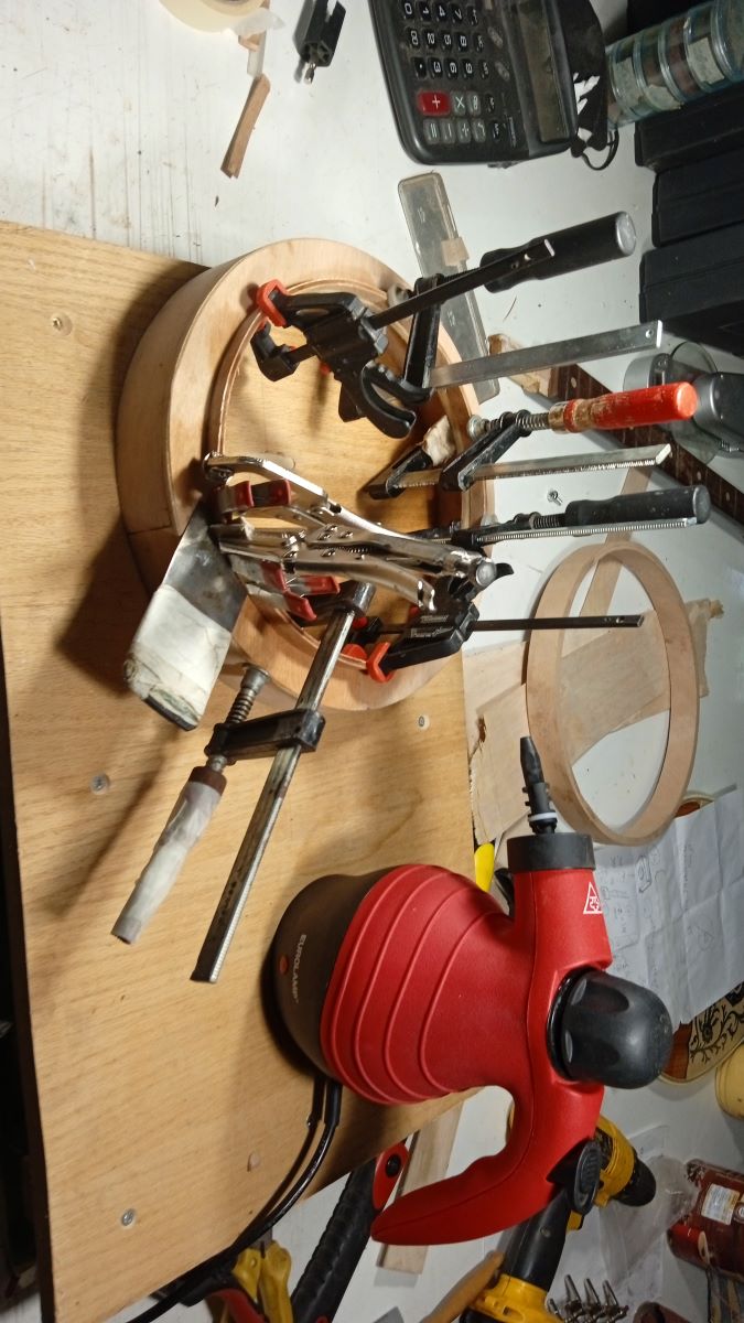

όσο κολλάνε αυτά, ο ατμοκαθαριστής ανέλαβε καθήκοντα και πάλι, για να γυρίσει στεφάνια για το "πηγάδι". Ευτυχώς βρήκα κάποια δοκιμαστικά για την resonator και σε κάποιο ταίριαζε η εσωτερική διάμετρος - δεν μπορώ να χρησιμοποιήσω το ίδιο αλλά χρησίμεψε σαν οδηγός
κι όσο κολλάει το στεφάνι, με τα δεδομένα του σκάφους αποφάσισα αφενός να βάλω παχύτερο καπάκι (4mm) και αφετέρου να αφιερώσω λιγότερο χρόνο στην διακόσμηση, οπότε κόλλησα καπλαμά καρυδιάς με συνοπτικές διαδικασίες

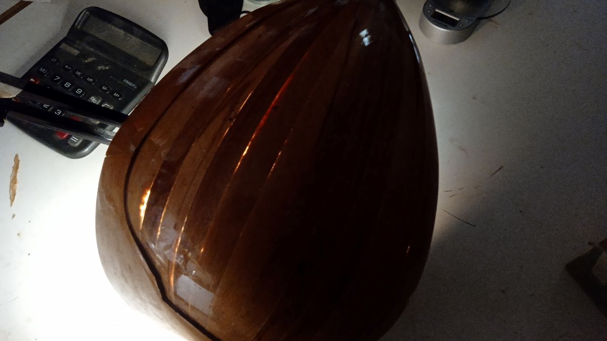

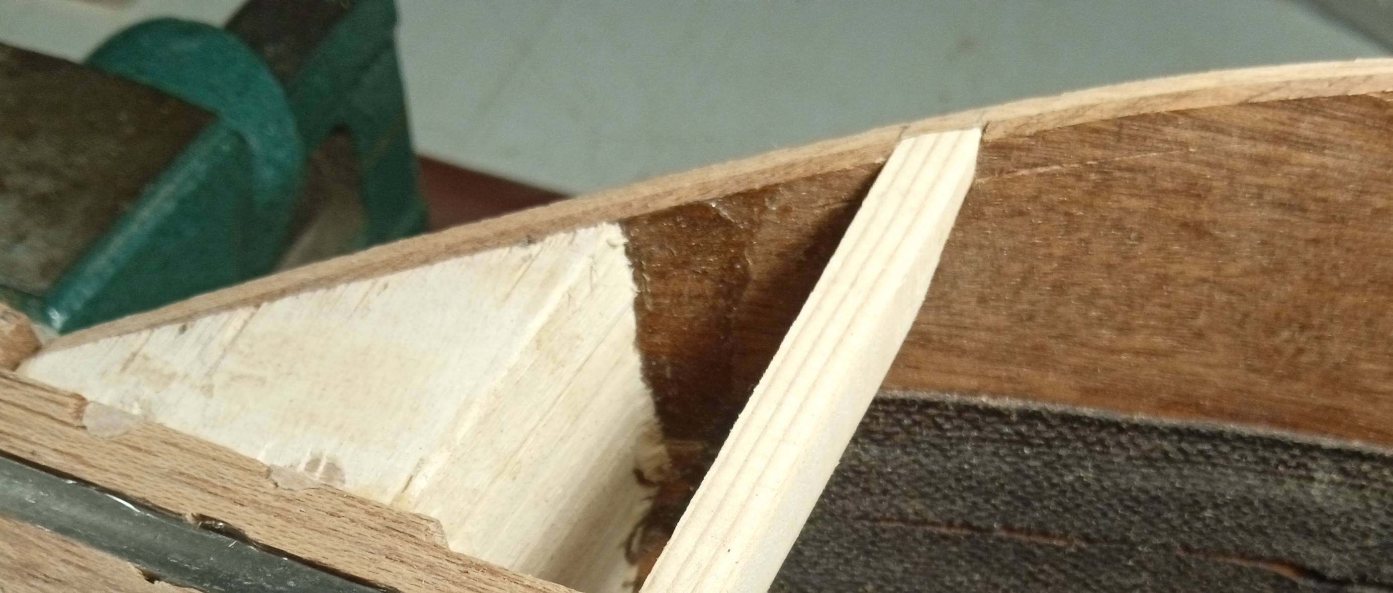

δες μια δυο φωτο να καταλάβεις (έκανα zoom και τις έκοψα και μπορεί να έχασαν σε ανάλυση αλλά φαίνονται οι ντούγες λόγω χρώματος)
στην πρώτη φωτό έχουμε ντούγα εξωτερικά (ανοιχτόχρωμη καρυδιά, η προέκταση της κολλάντζας), ντούγα εσωτερικά (σκουρόχρωμη, η φαρδειά τελευταία ντούγα του ίδιου του σκάφους - η κολλάντζα μπαίνει μετά, εξωτερικά - προς το καπάκι) και επιπλέον ενίσχυση εσωτερική (το σφεντάμι)
στην δεύτερη πάλι η προέκταση (λίιιιγο πιο ανοιχτό) και η εσωτερική ντούγα, χωρίς ενίσχυση.
Όλα αυτά, ντούγες και τυχόν ενισχύσεις, τρίβονται μαζί και τα σόκορα γίνονται επίπεδα στο χείλος. Μετά αφαιρείται υλικό (όσο νομίζει ο καθένας, στην δεύτερη φωτο είναι αυτό που κάνω εγώ, σκάβω το πάτημα στην μέσα ντούγα και δεν σκάβω καθόλου την έξω) καιχαντρώνεις το καμάρι.
