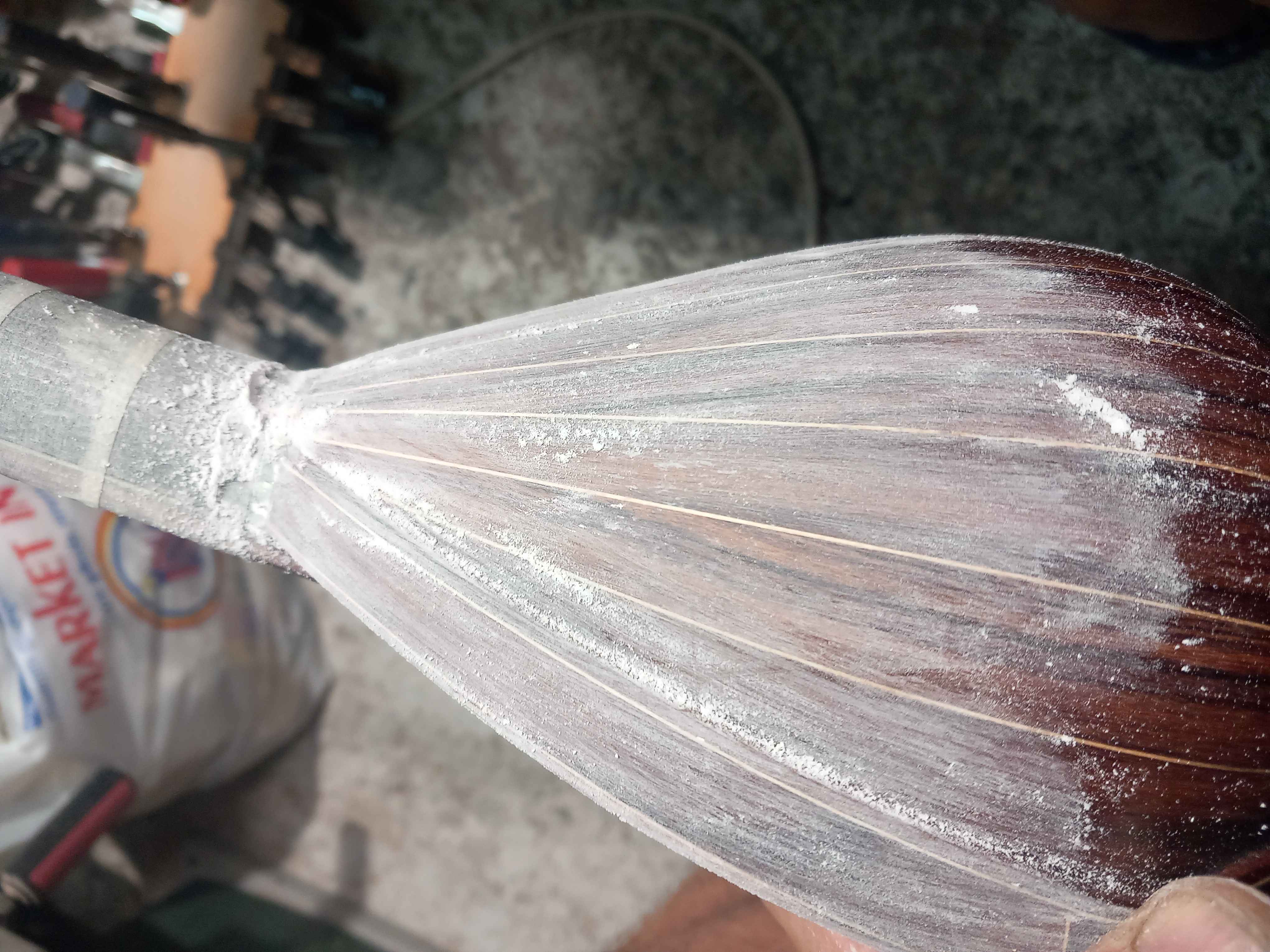

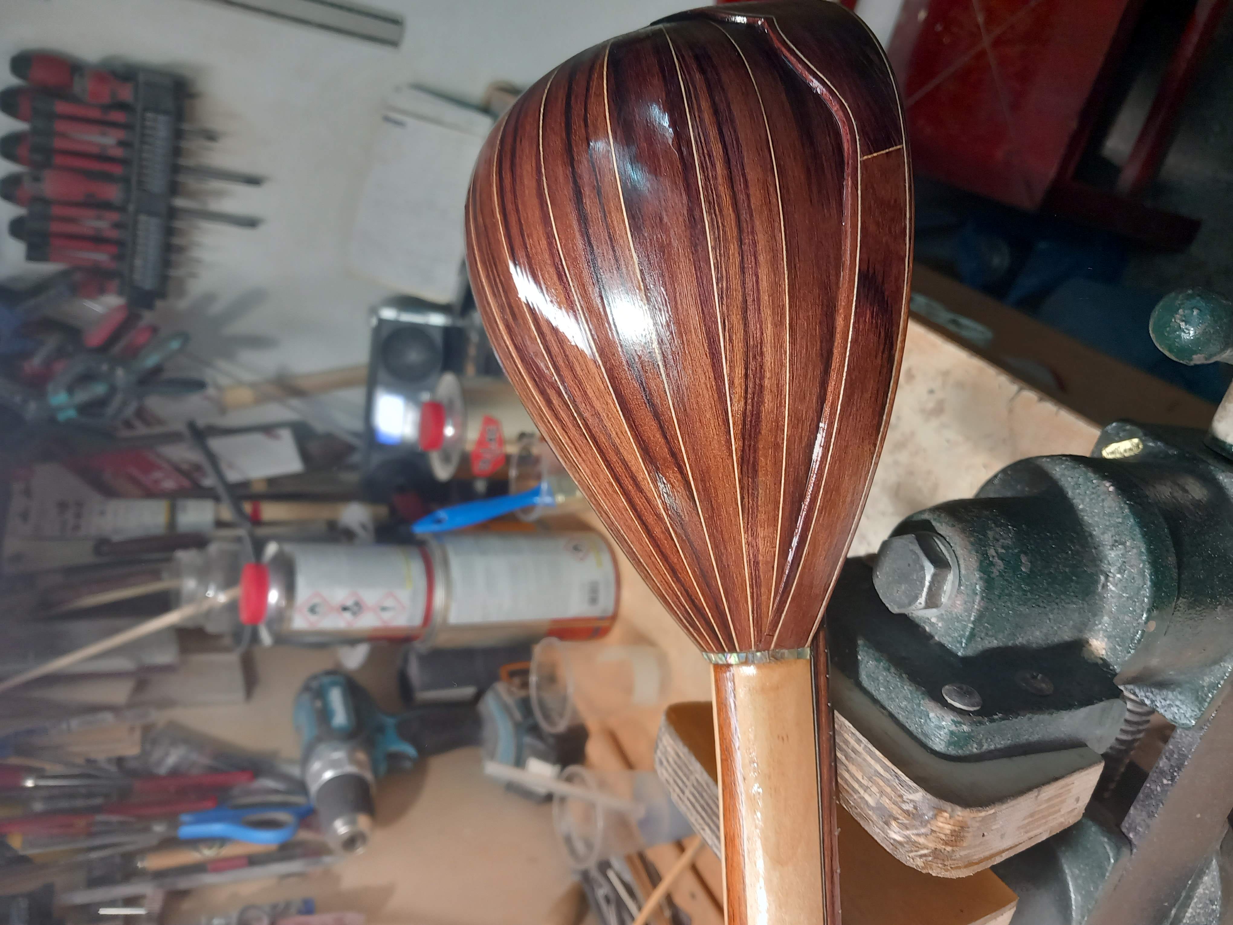

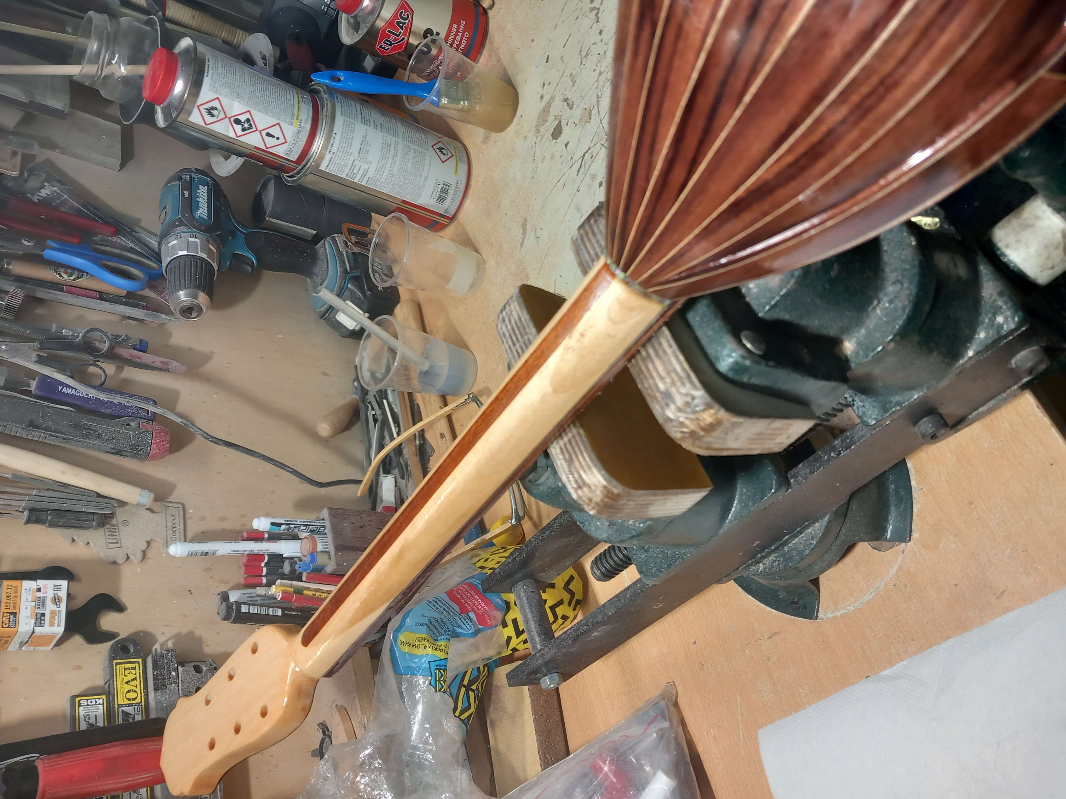

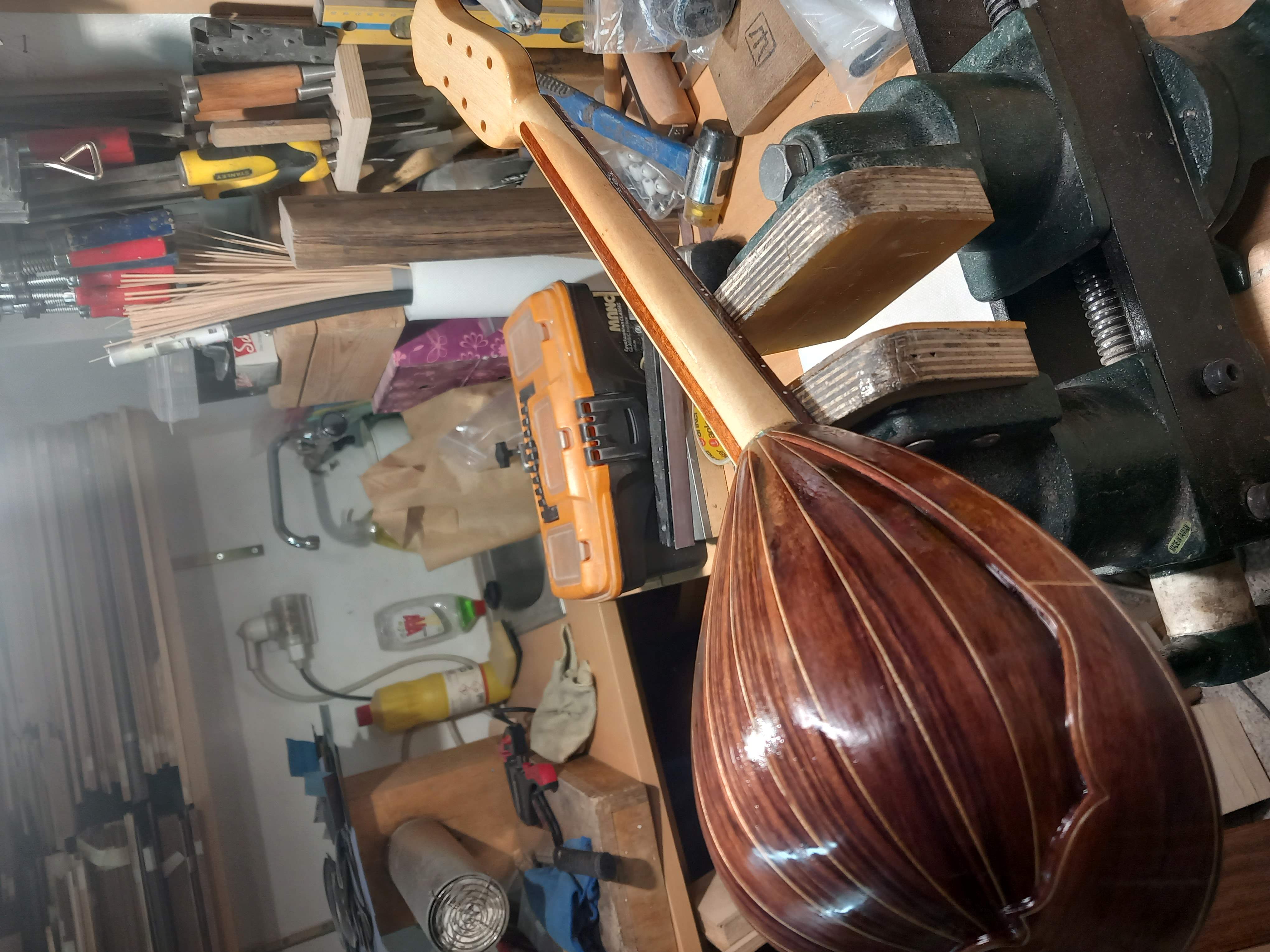

Διαμορφώθηκε το μανίκι και άρχισαν τα σίλερ. Πολυουρεθάνης δύο συστατικών πλούσιο...3 χέρια τουλάχιστον. Το πρώτο χέρι δεν το τρίβω σχεδόν καθόλου....απορροφάται σχεδόν αμέσως και στεγνώνει πιο γρήγορα από τα υπόλοιπα χέρια. Τα επόμενα τα περνάω ελαφρά με 240 ή 320 ....ότι έχω. Το τελευταίο χέρι είναι εκείνο που προσέχω περισσότερο για τις όποιες ατέλειες επειδή ακριβώς θα υποδεχτεί βερνίκι και χρώμα. Αν το σίλερ το κάνεις τόσο πλούσιο γιατί είσαι αφηρημένος μετά τρίβεις και τρίβεις.....

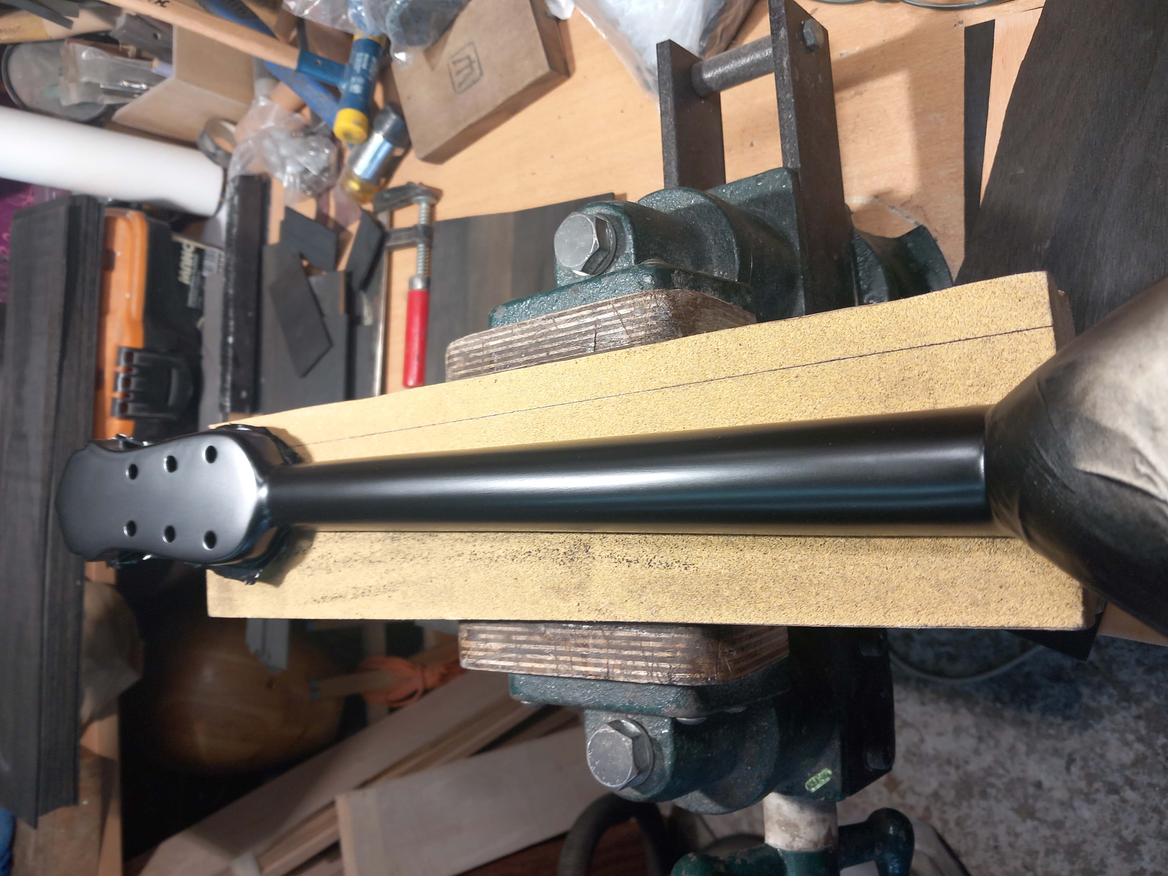

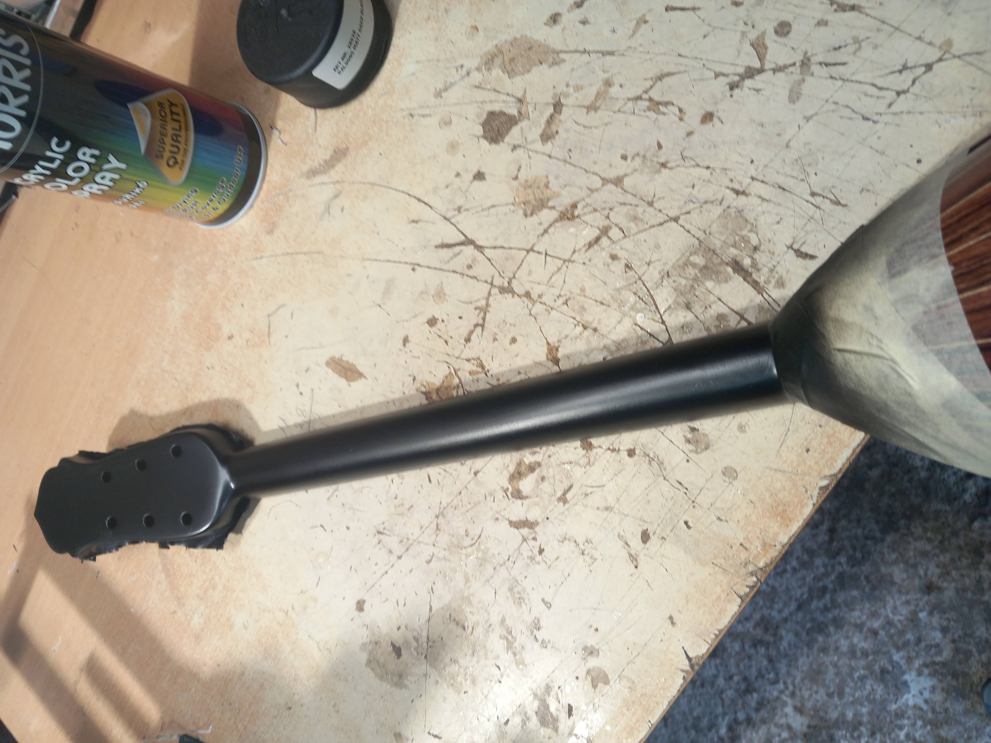

. Το μανίκι μετά το σίλερ και πριν το τελικό βερνίκι το έβαψα με μαύρο σπρέι.

Βρε Γιάννη όλα σου ωραία αλλά ρε φίλε τόσο ωραίος χρωματικός συνδυασμός ξύλων, αμαρτία να το βάψεις μαύρο.
