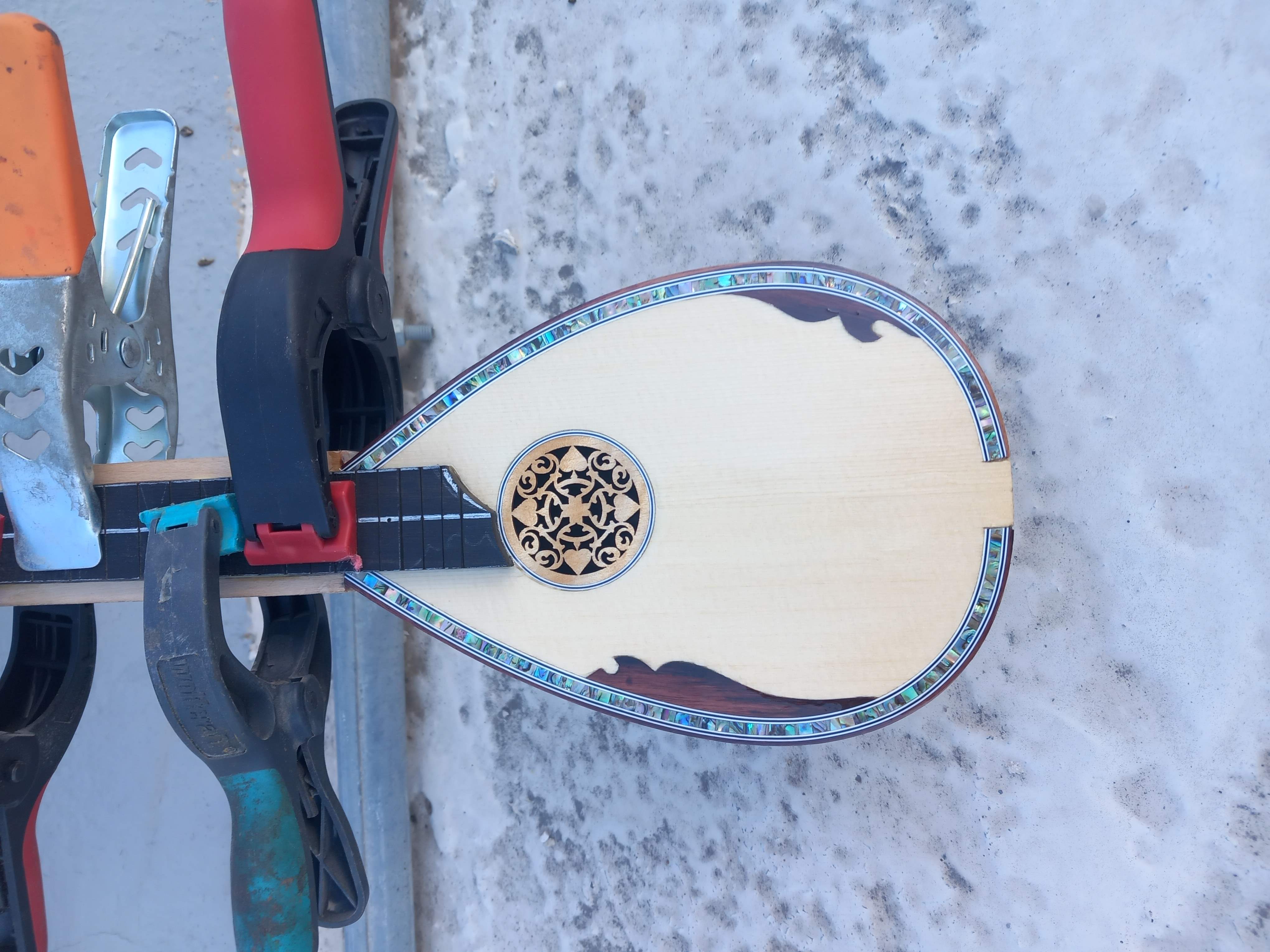

Νοεμβρίου 24, 2023, 11:10:33 μμ »

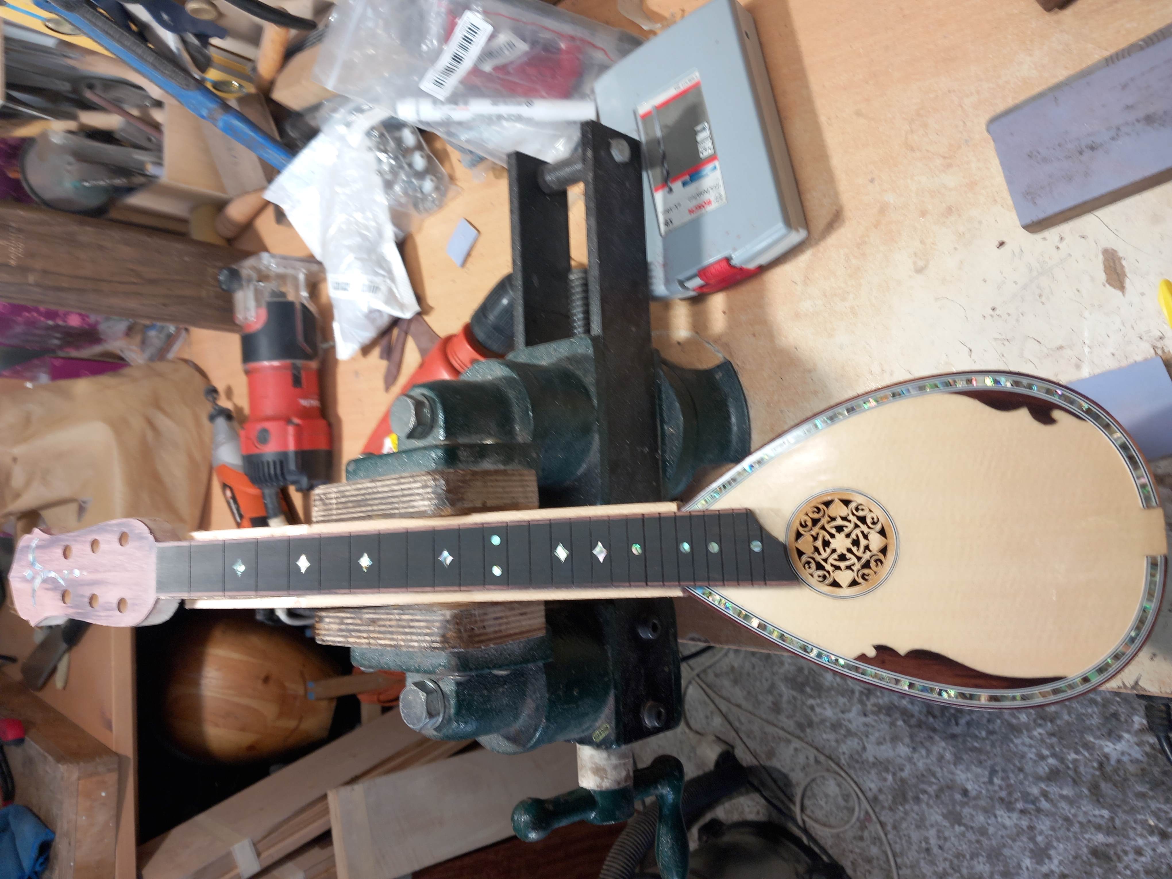

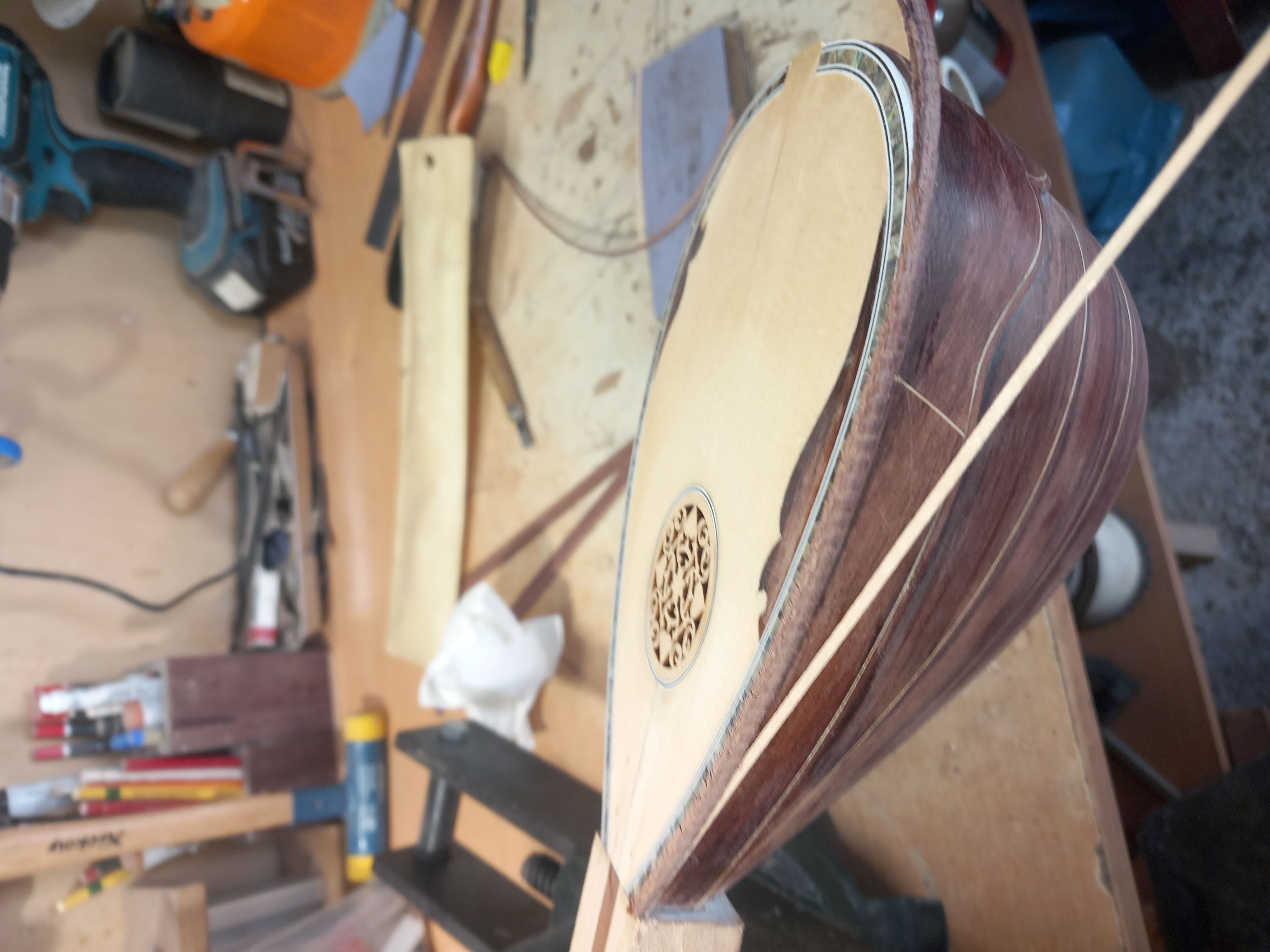

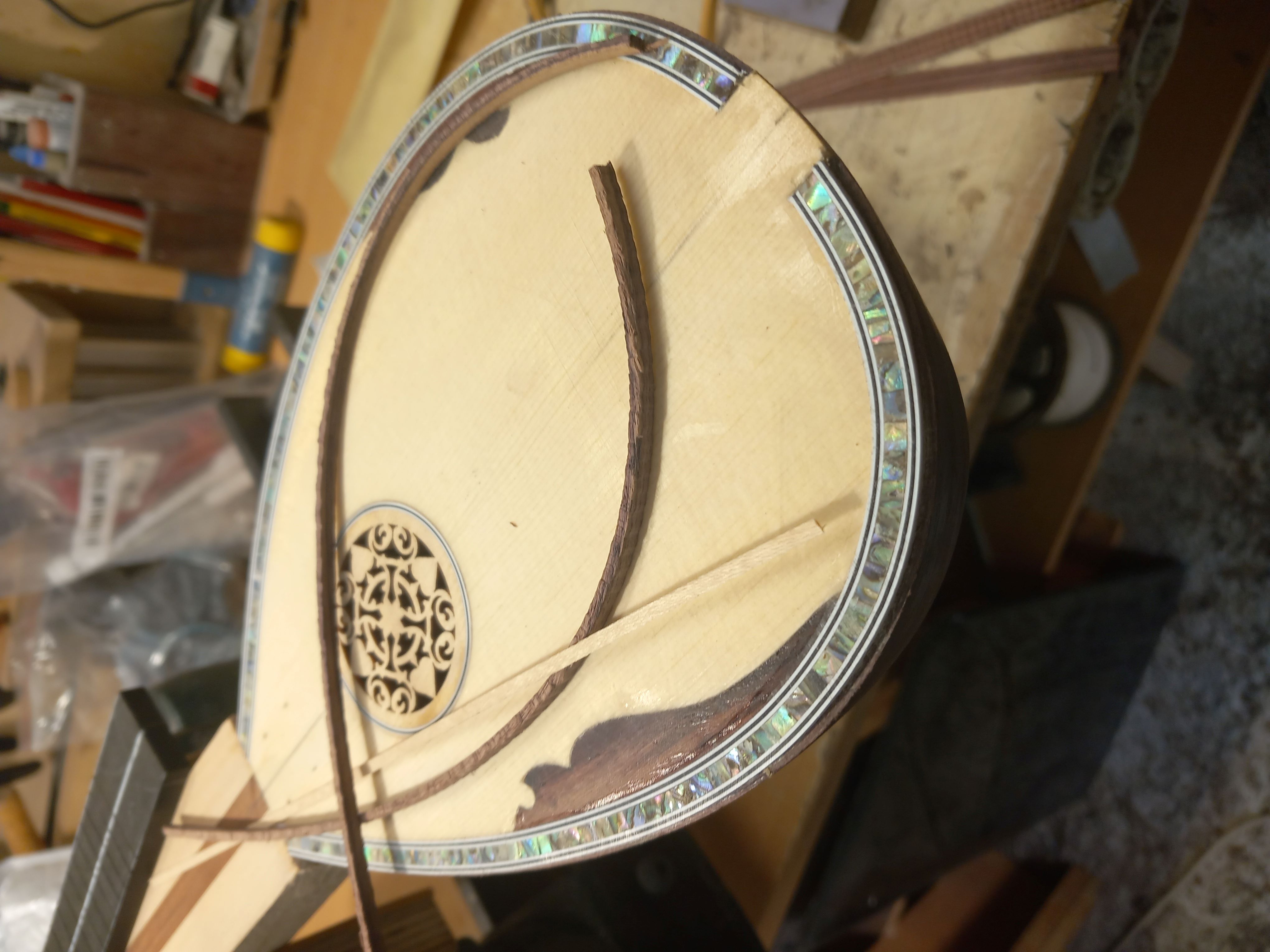

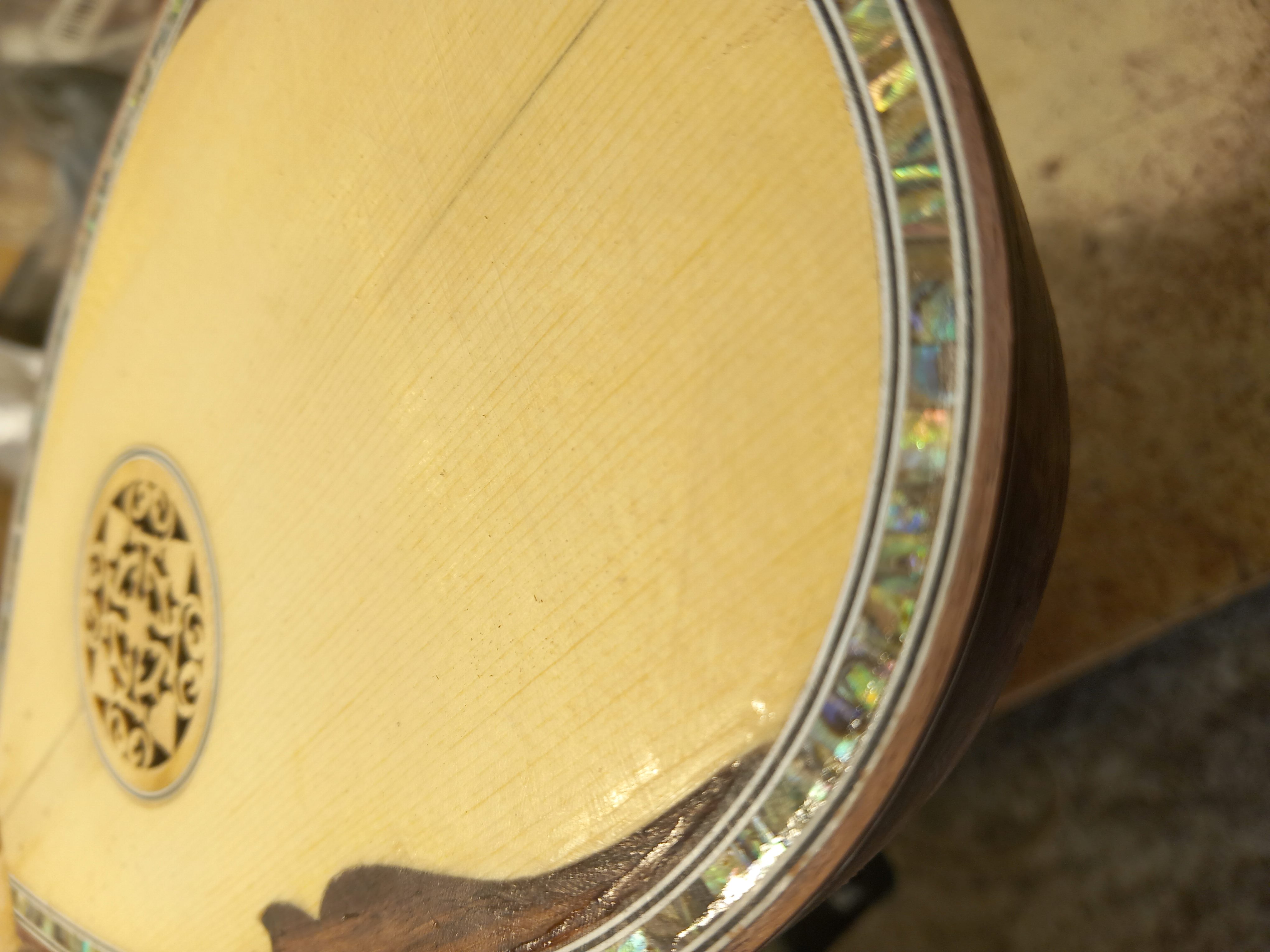

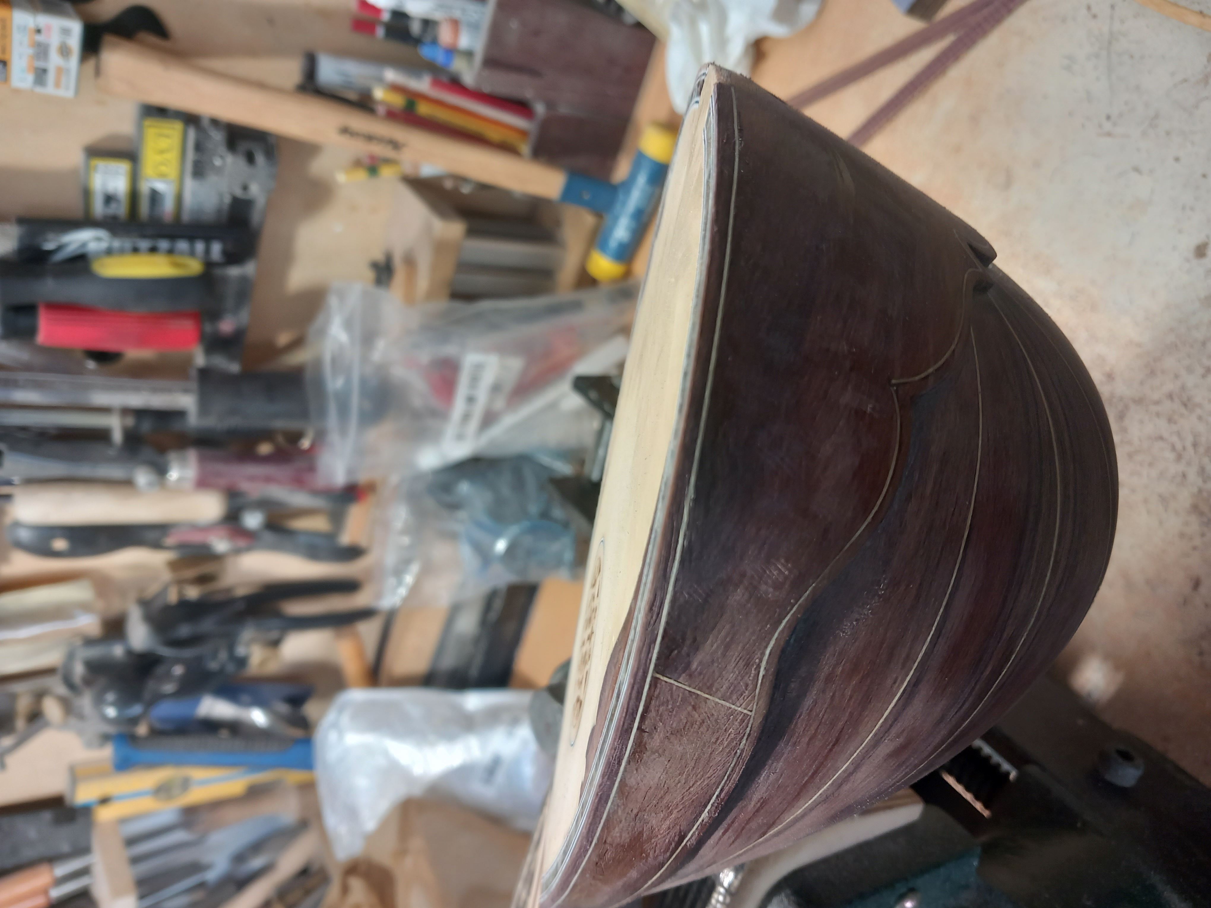

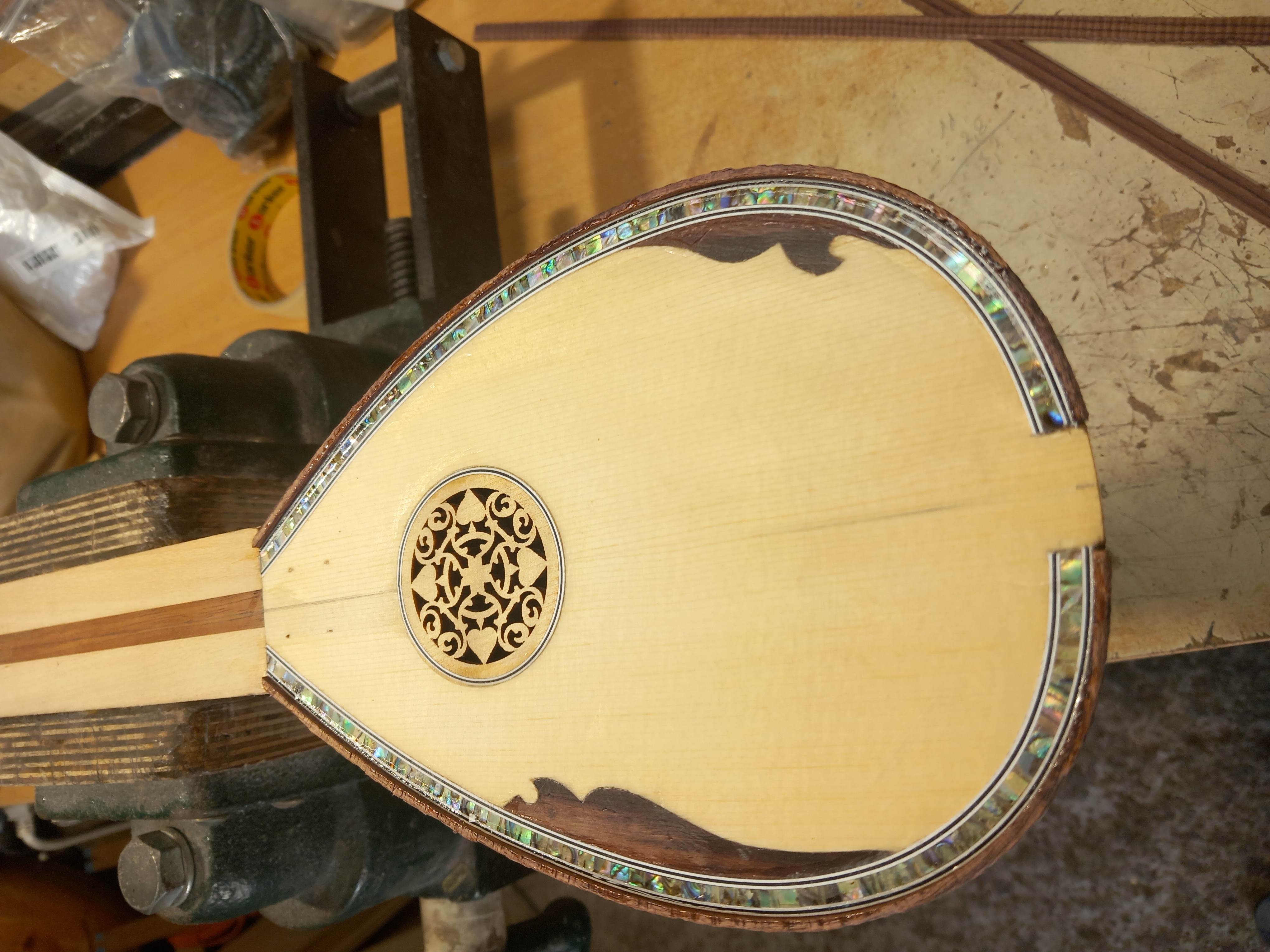

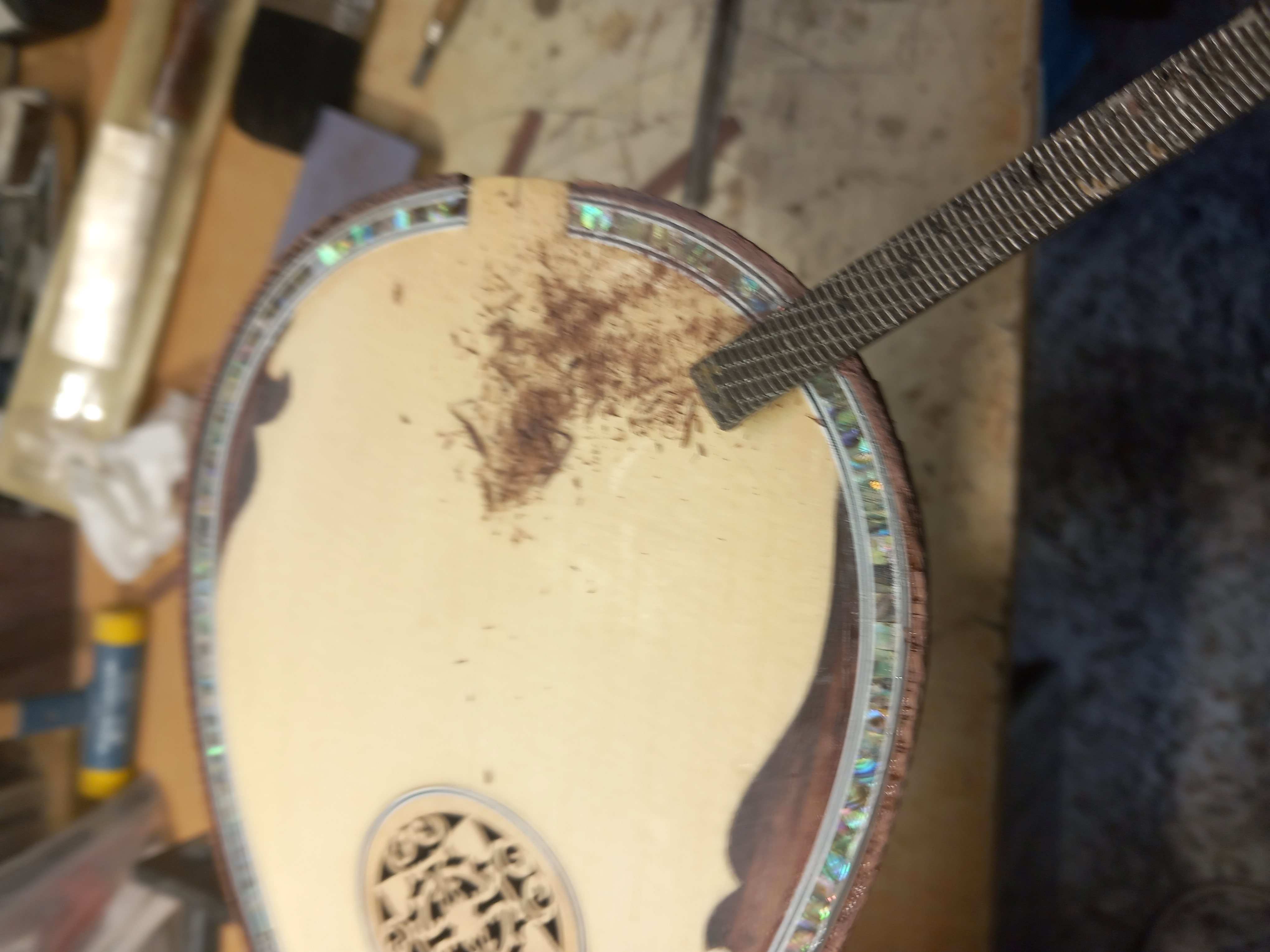

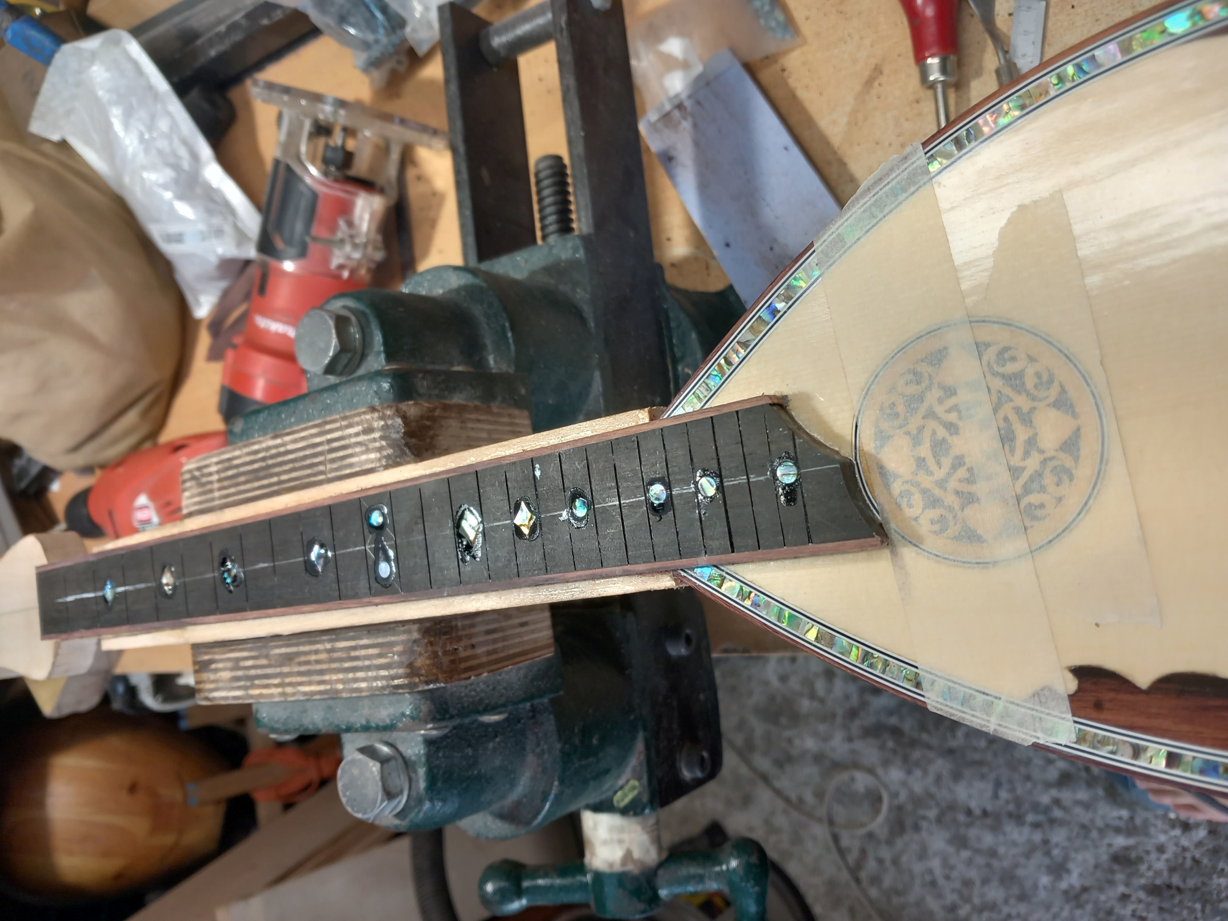

Να είστε καλά όλοι για τα καλά σας λόγια. Ευχαριστώ πολύ. Ξέκλεψα λίγο χρόνο και συνέχισα με τα φιλέτα γύρω στο καπάκι. Έβαλα απομίμηση όστρακου και στο τέλος γύρω γύρω ένα λεπτό φιλετάκι από το ίδιο ξύλο του σκάφους. Εδώ χρησιμοποίησα κυανοακρυλική κόλλα. Έγιναν και τα τελικά τριψίματα και ετοιμάστηκε ο μπαγλαμάς να κολλήσω ταστιέρα. Η κλίμακα είναι 38 . Χαράχτηκε με τη συσκευή και τους οδηγούς που μου έχει φτιάξει ο φίλος john 2004. Γιαννάρα σιδερένιος πάντα !!!! και γρήγορα κοντά μας. Η ταστιέρα κολλήθηκε στο μανίκι με titebond .

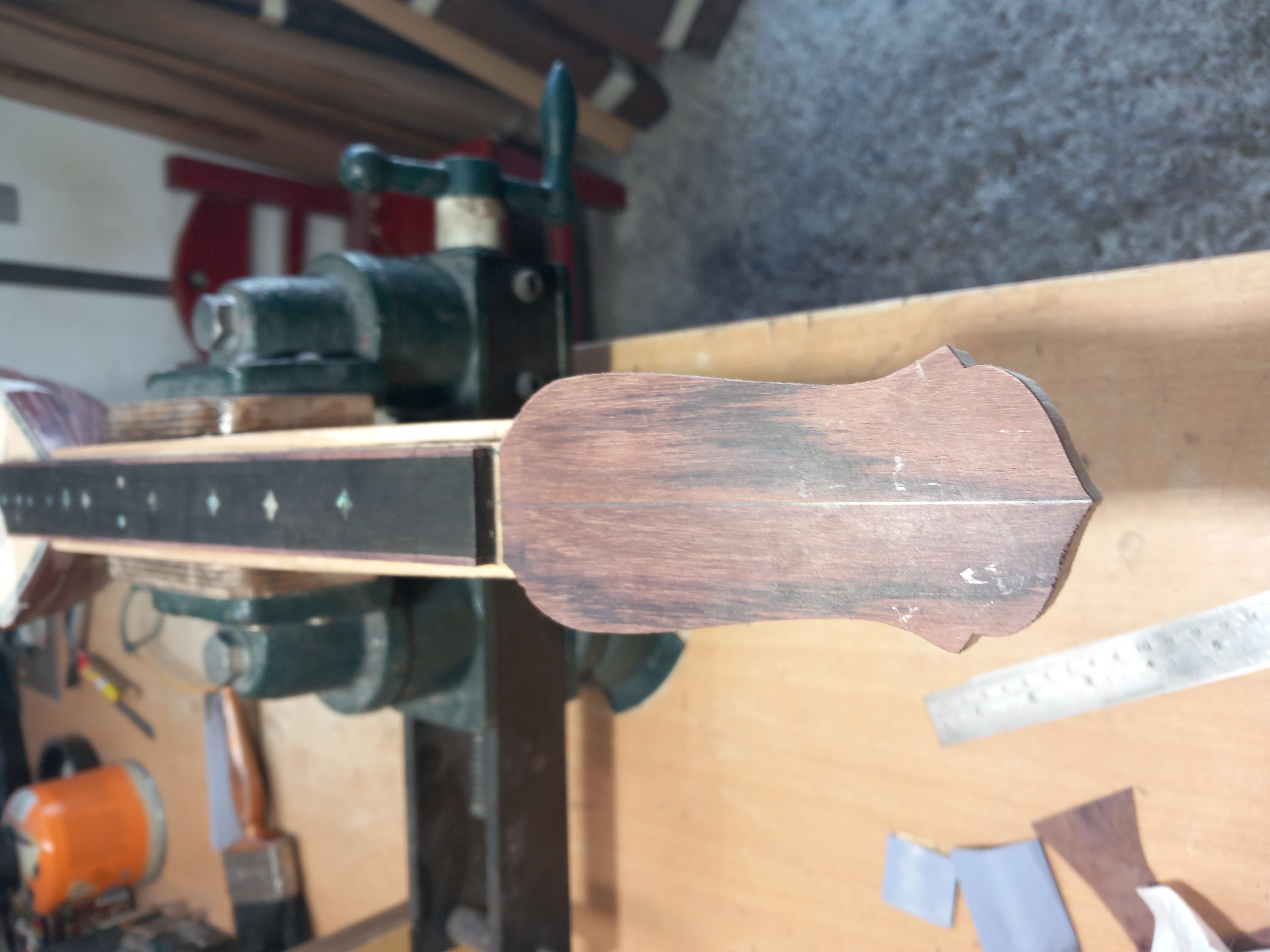

Δεκεμβρίου 04, 2023, 09:39:04 μμ »
Να είστε καλά παιδιά, ευχαριστώ πολύ για τα όμορφα σχόλια.

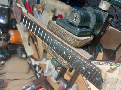

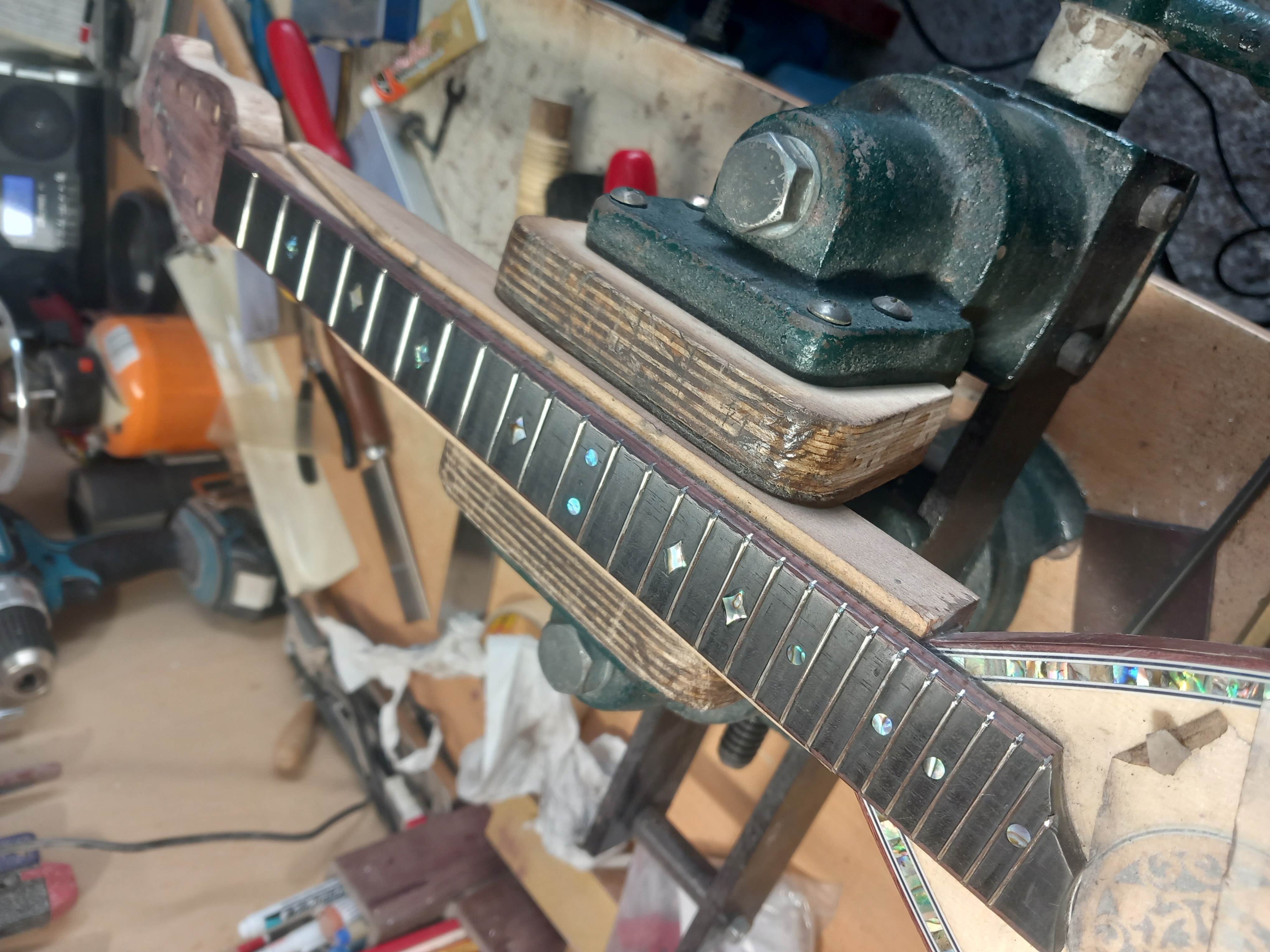

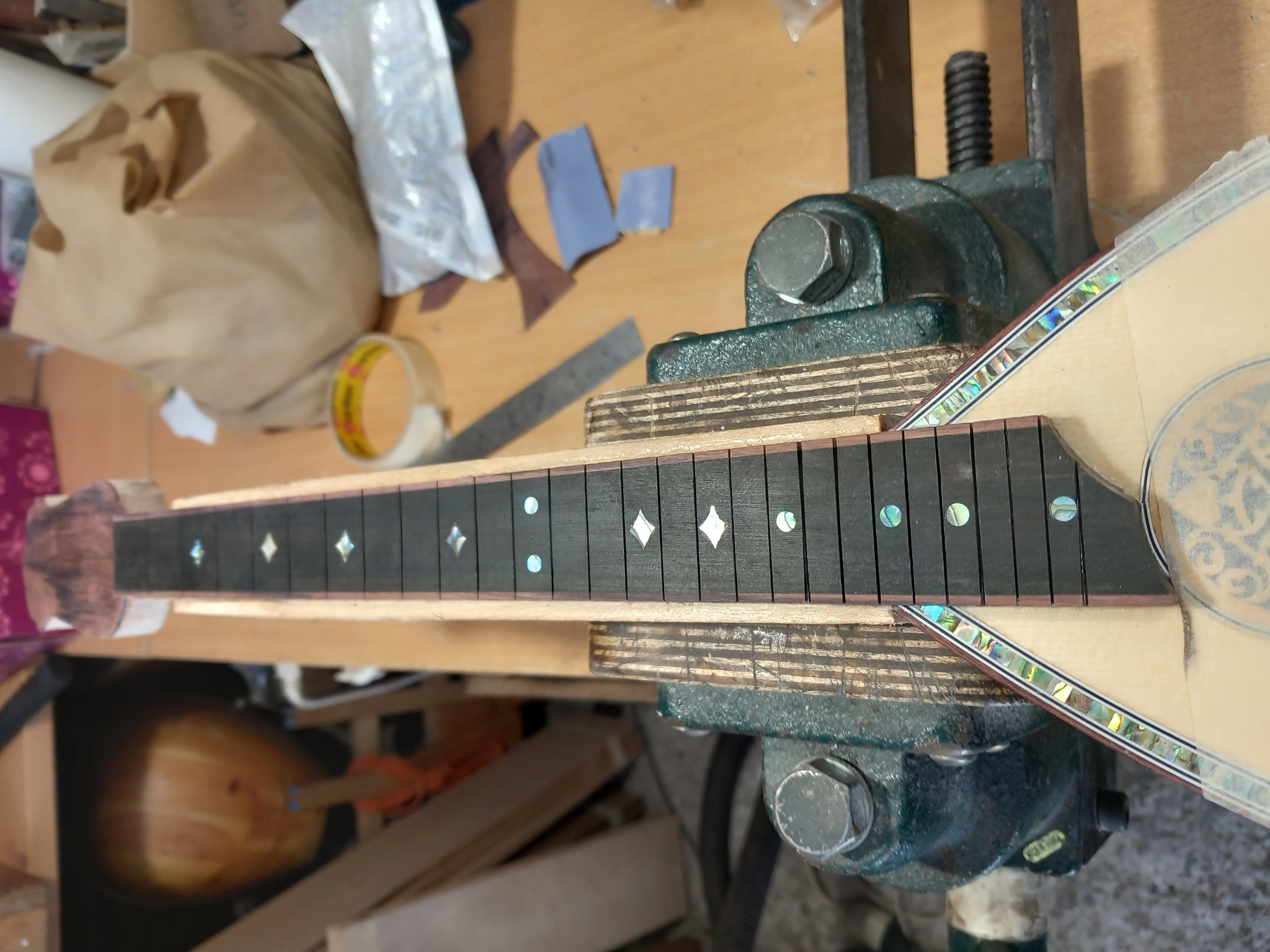

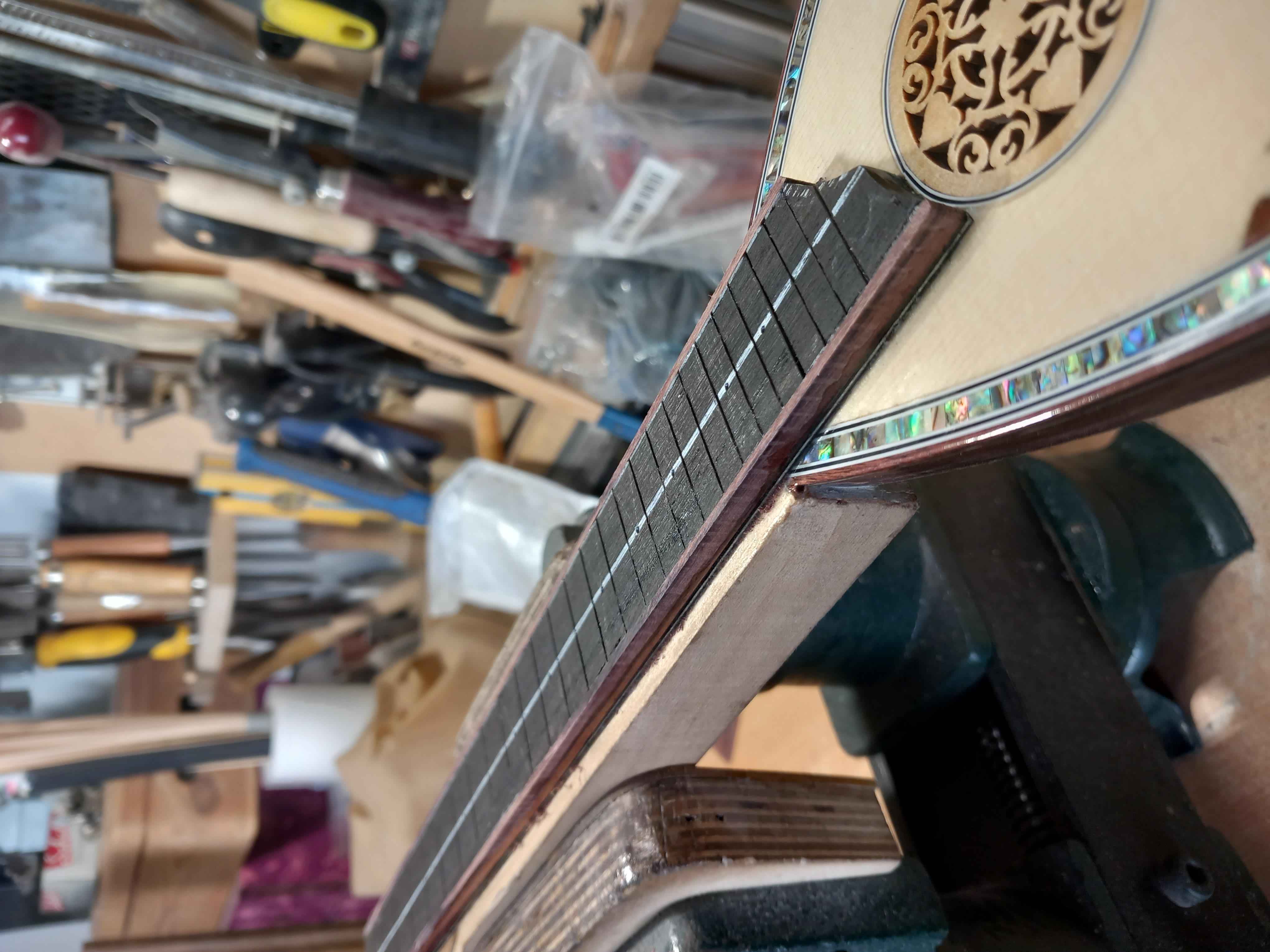

Συνέχεια με την ταστιέρα του "μικρούλη" ....μετρήθηκαν κέντρα κλπ και μπήκαν τσαμπουκάδες από μικρούς οστράκινους ρόμβους και κύκλους. Κολλήθηκαν και στο πλάι της ταστιέρας δεξιά κι αριστερά φιλέτα από το ίδιο ξύλο με το σκάφος. Μπήκε κι ένα κομμάτι λεπτού ξύλου Kingwood στο καράολο από την πάνω μεριά του. Δεν τρέχει γρήγορα το πράγμα αλλά δυστυχώς είναι δύσκολη περίοδος. Κι αυτό το λίγο που ασχολούμαι είναι σπουδαία ψυχοθεραπεία. !!!!

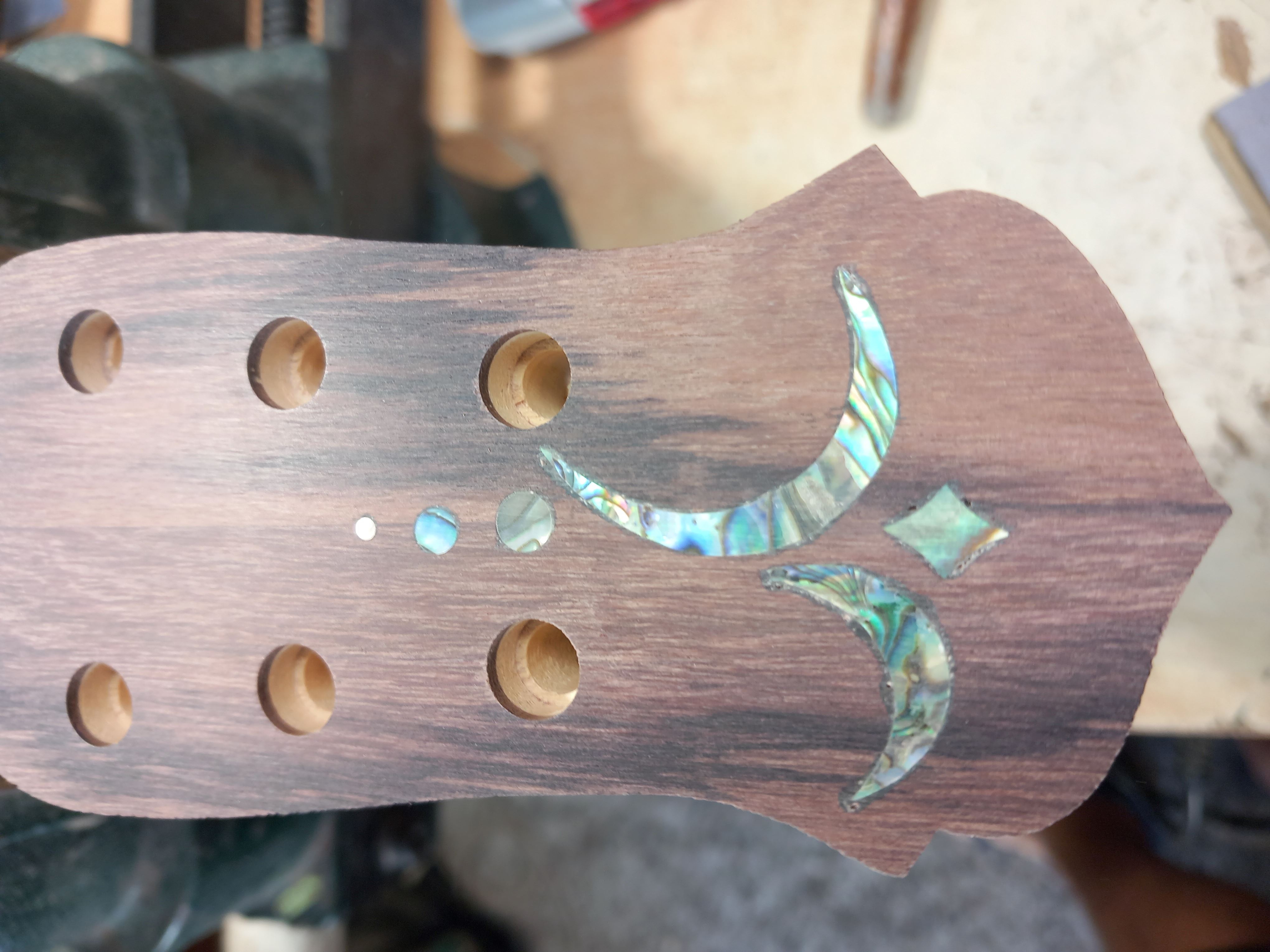

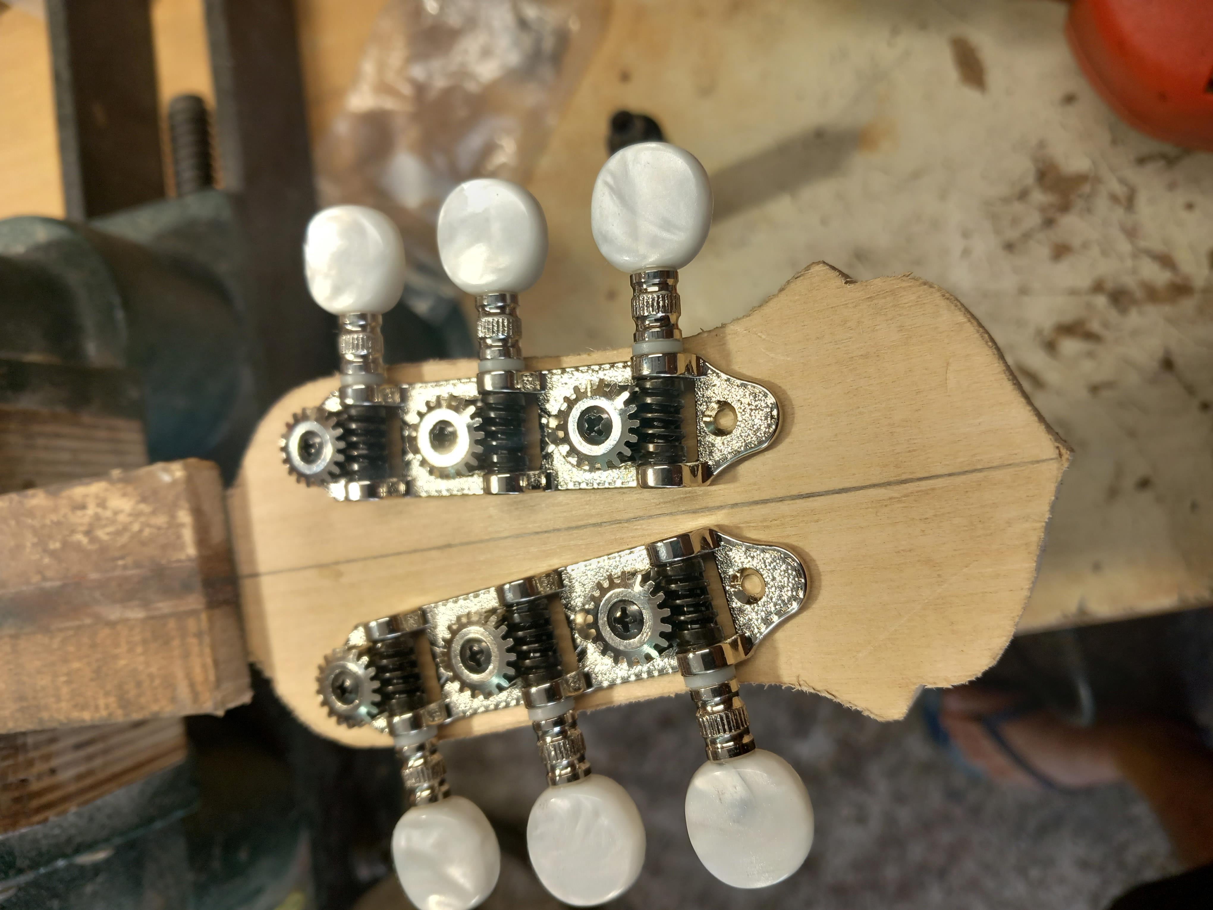

Δεκεμβρίου 04, 2023, 09:51:51 μμ »

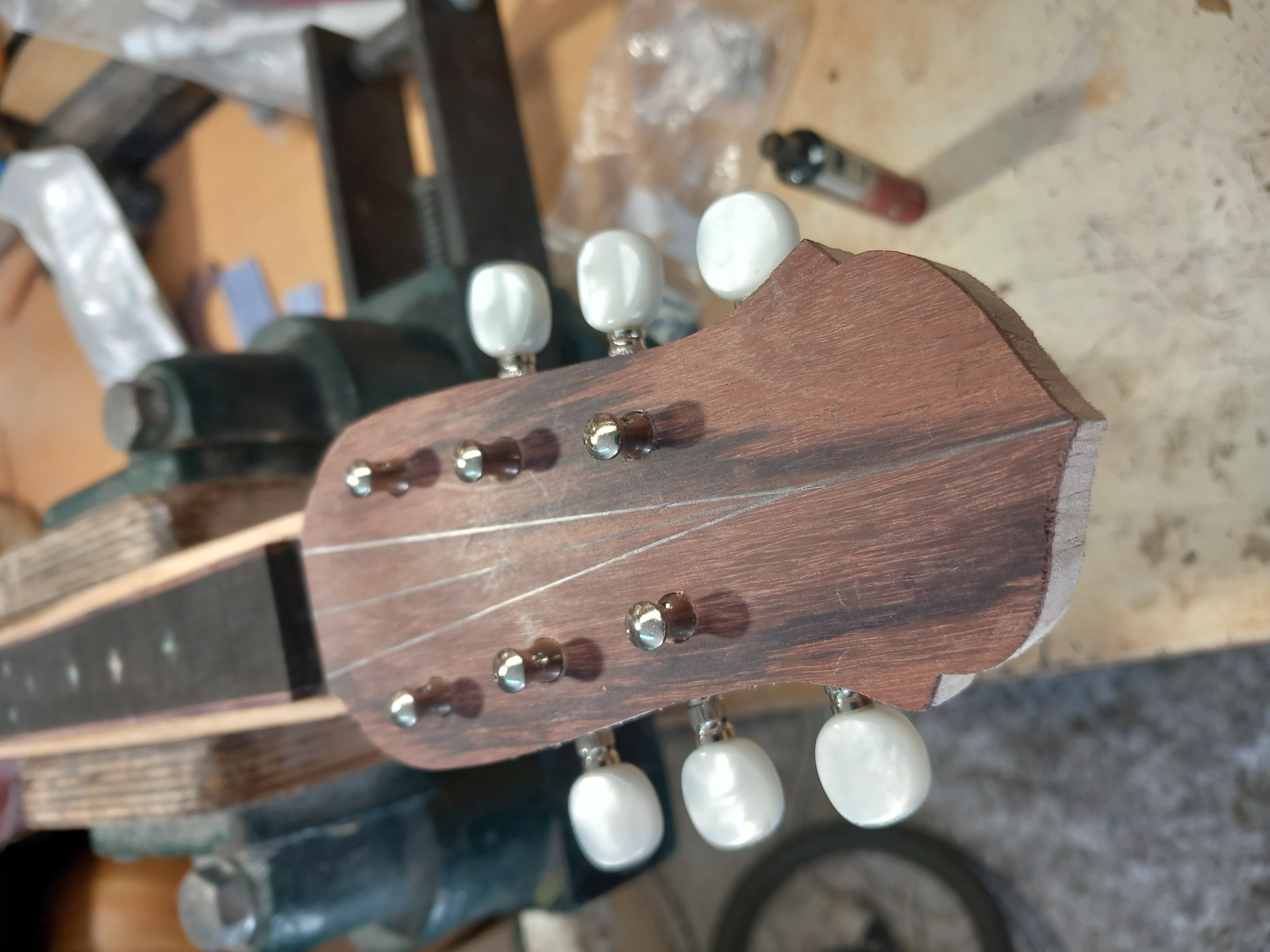

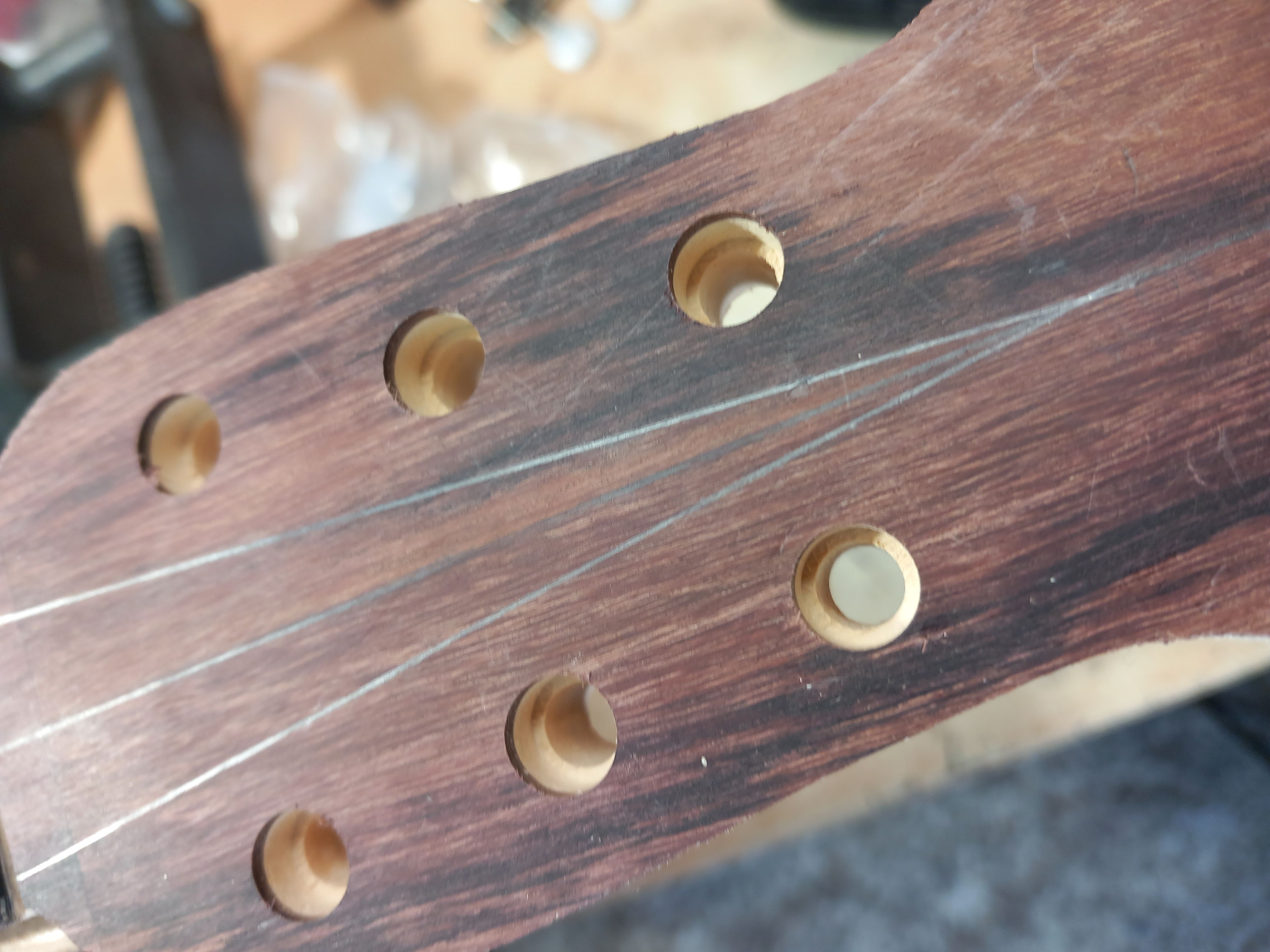

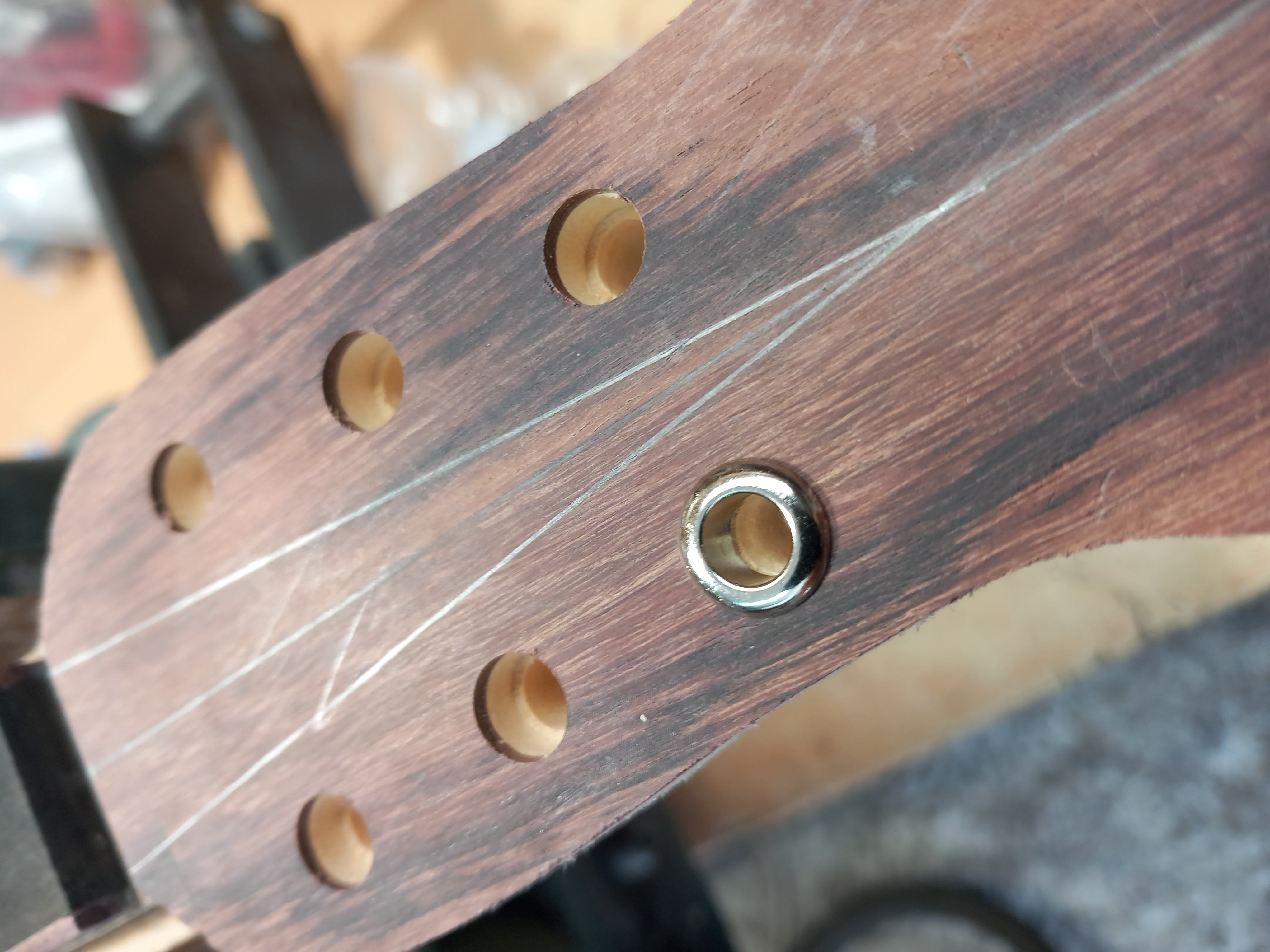

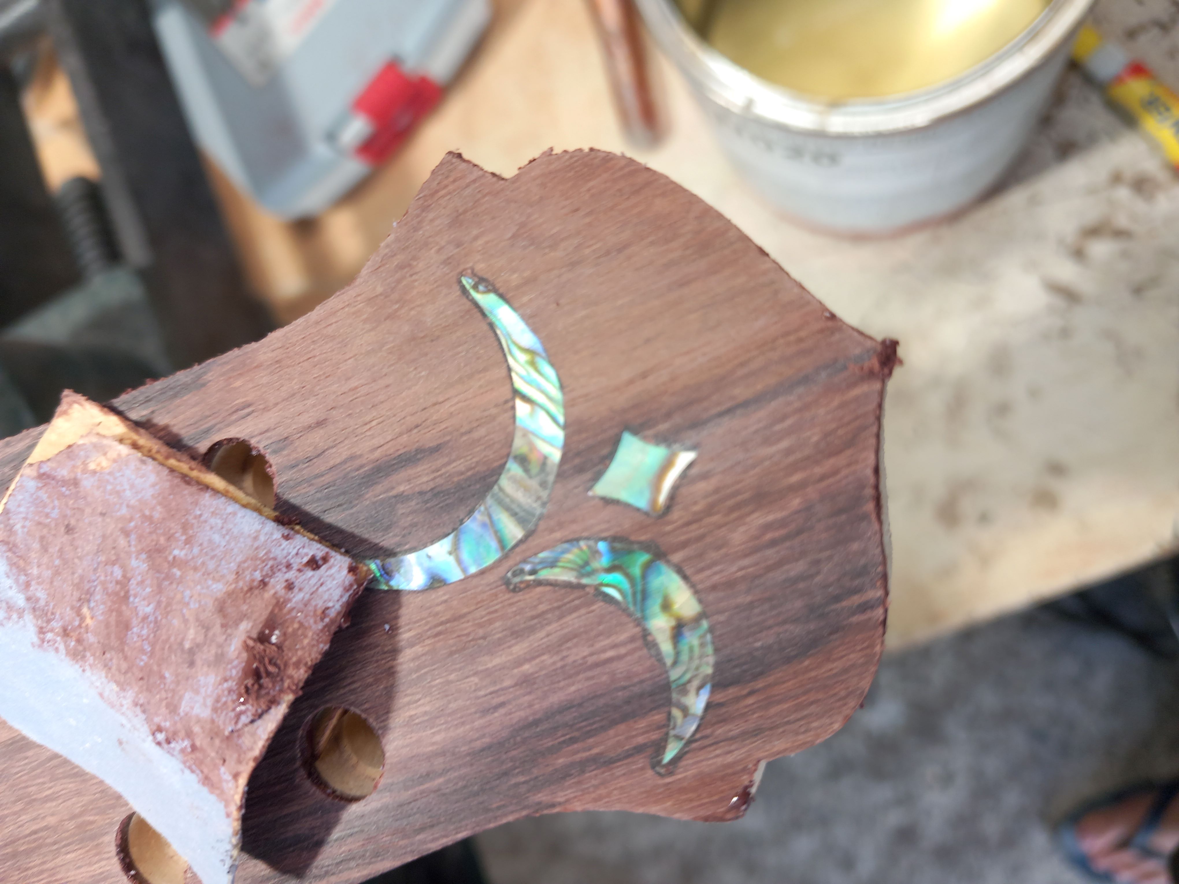

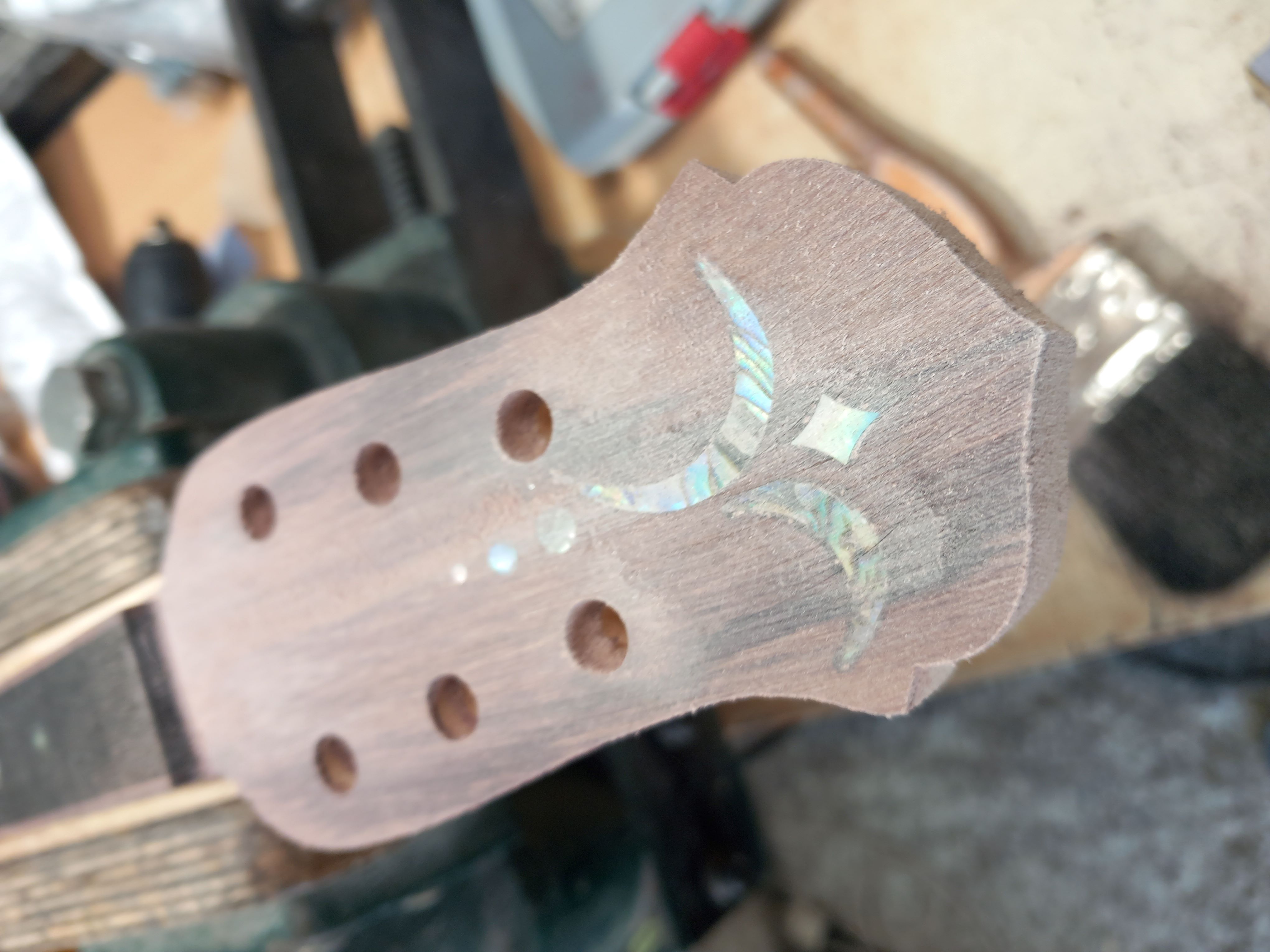

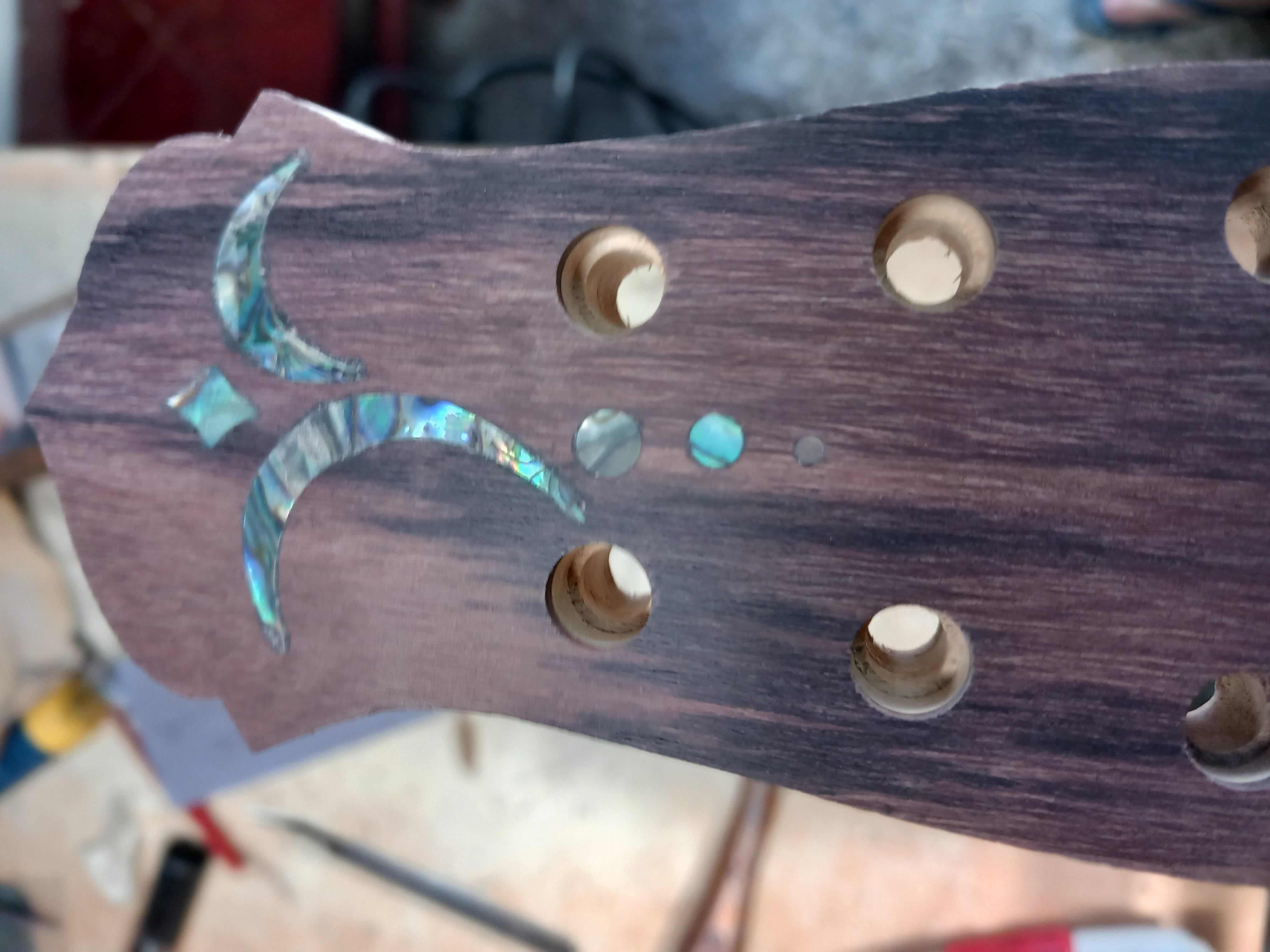

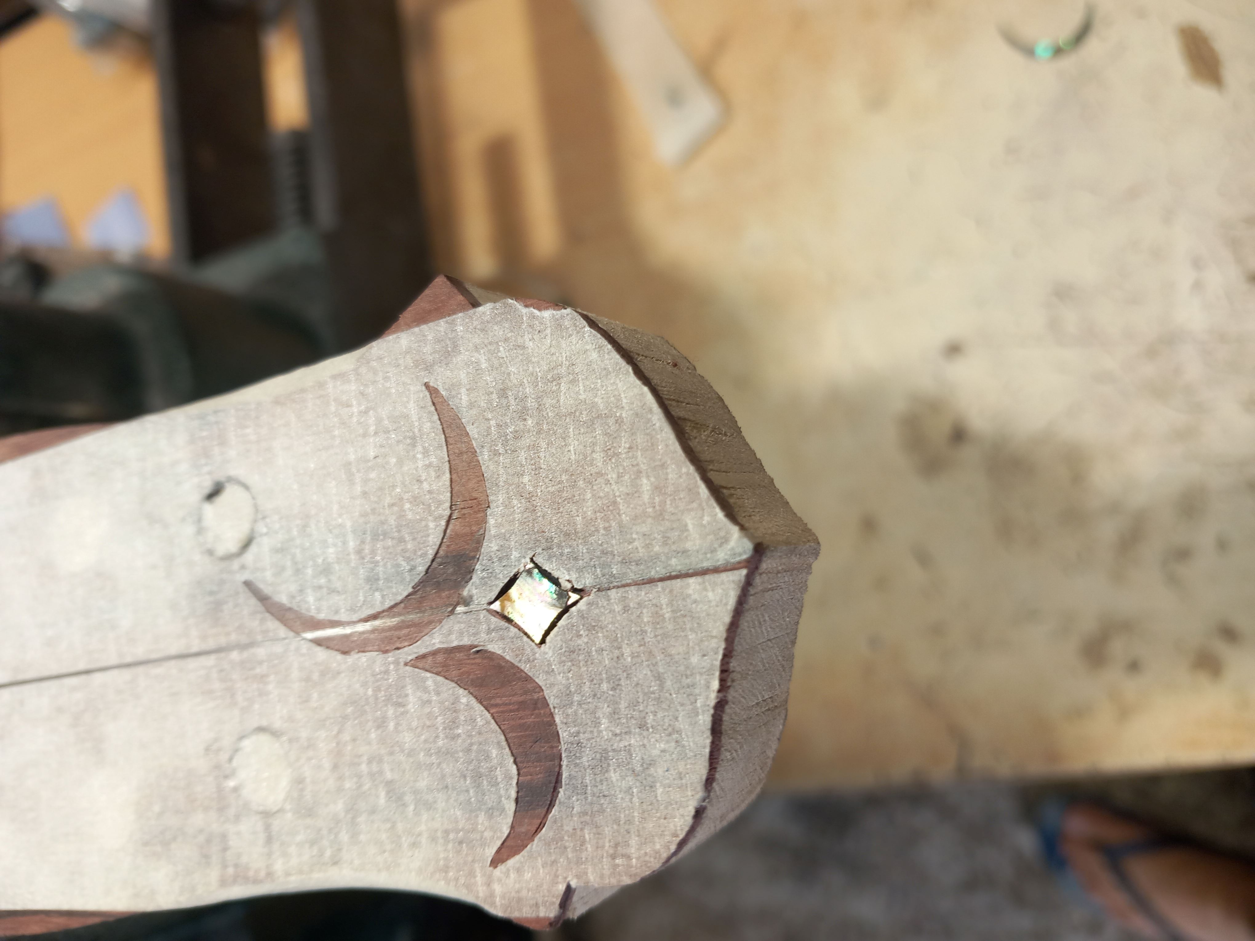

Έγιναν και οι τρύπες για τα κλειδιά του "μικρούλη" καθώς και οι πατούρες για τα καψούλια των κλειδιών. (Νομίζω έτσι τα λένε...δεν ξέρω κι όλας...
). Και για να μην το αφήσω σκέτο ξύλο εκεί στο καράολο είπα να φτιάξω κάποιο σχεδιάκι από περισσεύματα πλάκας απομίμησης όστρακου. Όχι τίποτα σπουδαίο έτσι απλά να σπάει την μονοτονία εκεί ψηλά.

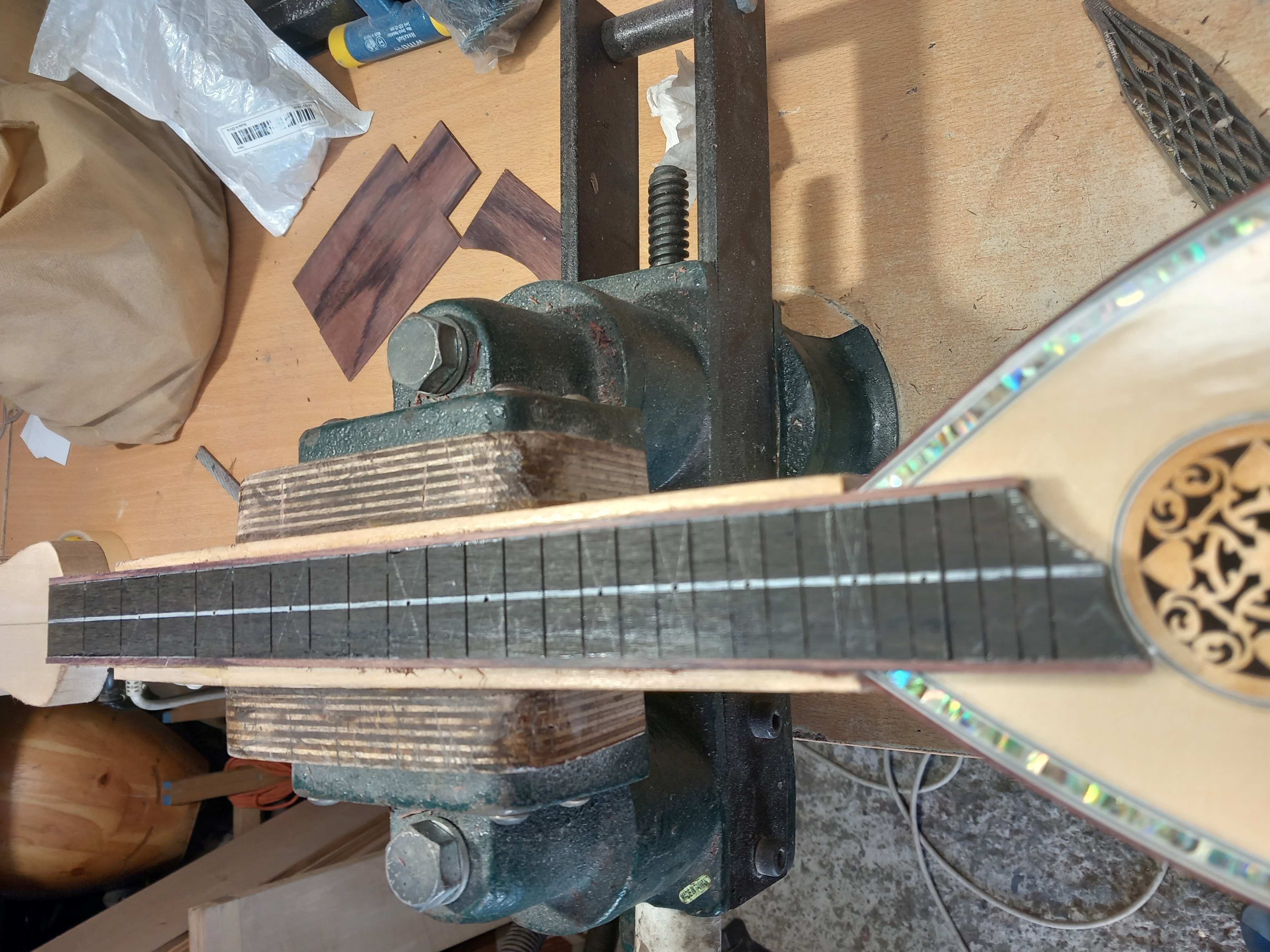

Δεκεμβρίου 16, 2023, 10:55:13 μμ »

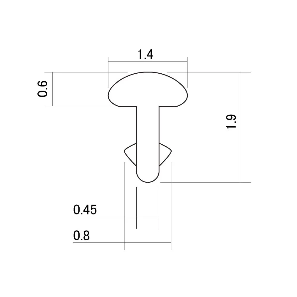

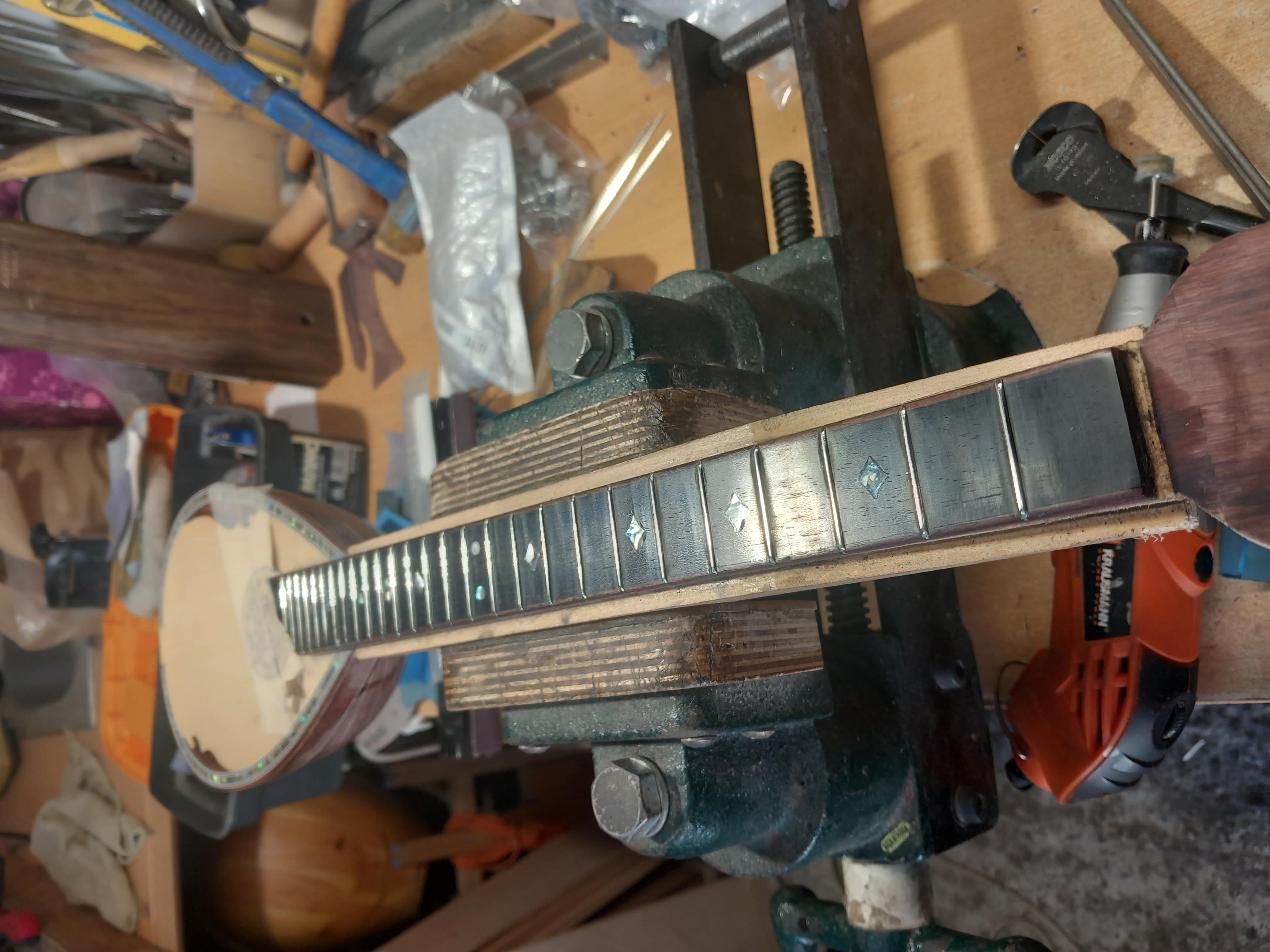

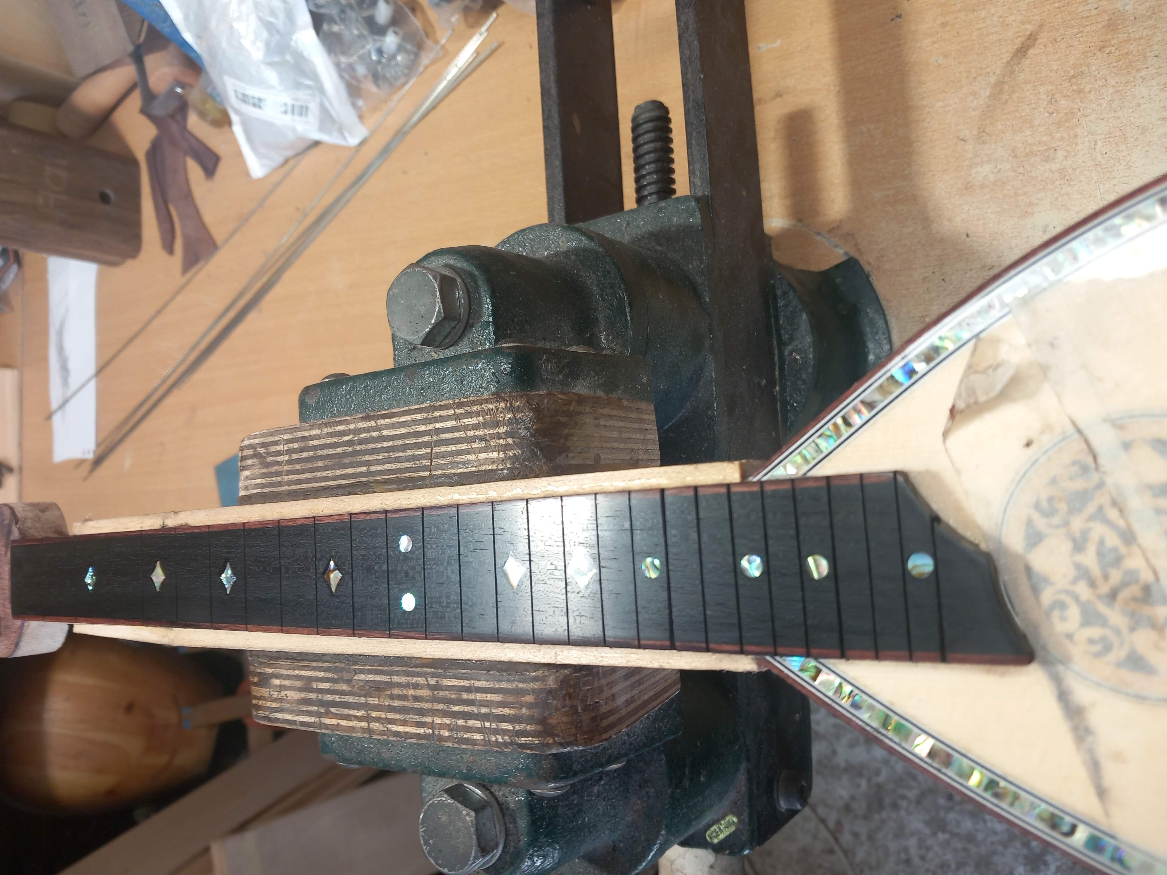

Συνέχεια με τα τάστα .Στο μπαγλαμά δεν έχω βάλει ποτέ το κλασικό πεντάρι τάστο χωρίς δόντι. Βάζω συνήθως ένα μικρότερο με δόντι . Στις φωτογραφίες φαίνεται ποιο είναι. Νομίζω Γιαπωνέζικο είναι. Οι χαρακιές στην ταστιέρα έγιναν με πριόνι που βάση κατασκευαστή αφήνει kerf ...χαρακιά ...0.43 . Τώρα βέβαια πιστεύω ότι μετά από αρκετή χρήση του πριονιού αυτά δεν παραμένουν σταθερά ιδίως όταν έχουμε να κάνουμε με δέκατα του χιλιοστού. Τα τάστα μπαίνουν αρκετά σφηνωτά και αν μπουν σωστά χρειάζονται ελάχιστη διαμόρφωση αργότερα. Η ταστιέρα είχε ήδη γυαλιστεί και τριφτεί με γυαλόχαρτα μέχρι 3000 και τέλος περάστηκε με ένα λαδάκι.
