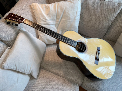

Όμως η εισαγωγή στο θέμα βλέπω εκτρέπεται, γι’ αυτό συνέρχομαι και ευθύς θα προσπαθήσω να περιγράψω με συντομία ποιός πιστεύω ότι είναι ο στόχος του φινιρίσματος στην οργανοποιία:

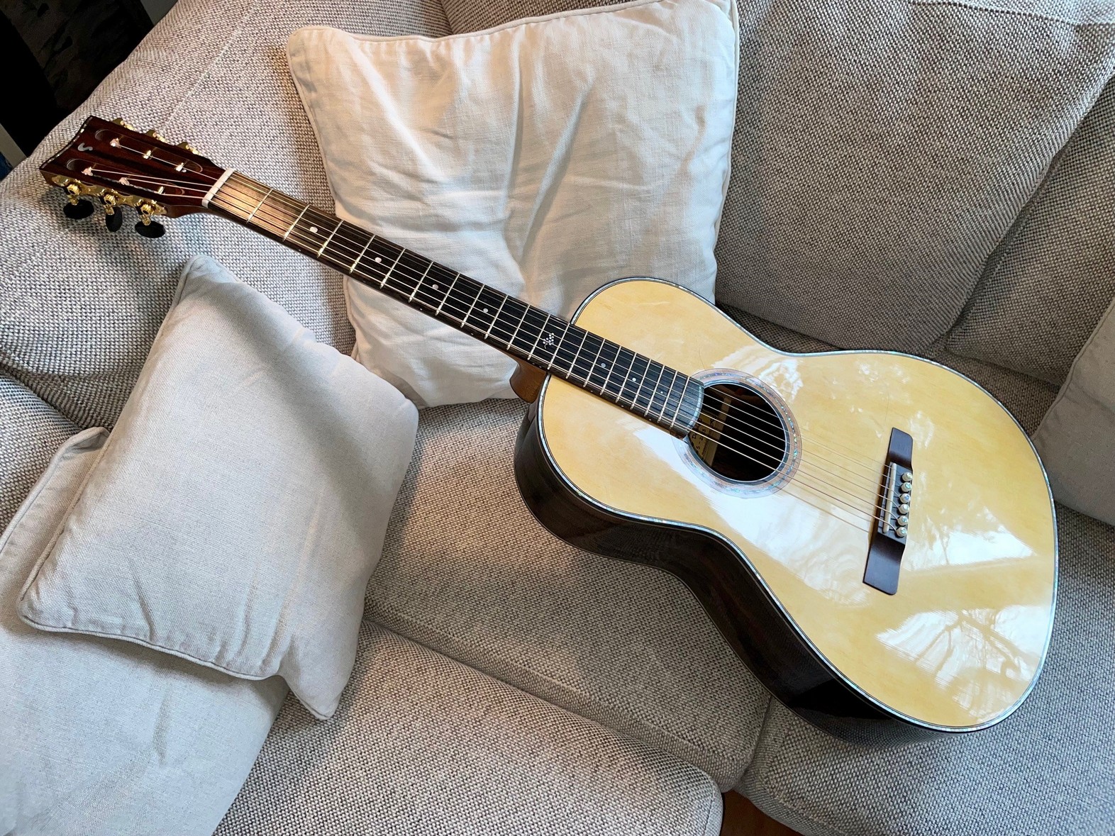

Τίποτα λιγότερο από μια γυαλιστερή, αψεγάδιαστη επιφάνεια, ντυμένη με τα καλά της (σμόκιν-παπιγιόν-λουστρίνια)! Εντάξει, εντάξει. Ακούω τον δικαιολογημένο αντίλογο στο βάθος της γαλαρίας και ένθερμα θα συμφωνήσω να τον συμπεριλάβουμε στη λίστα του αστερίσκου με τις εξαιρέσεις.
Αλλά, αν θέλαμε να συνδέσουμε και λίγο το παρόν με το παρελθόν δεν μπορούμε ν’ αποφύγουμε να δούμε την εργώδη αριστεία της αψεγάδιαστης, γυαλιστερής, όμως ντελικάτης γομαλάκας που τα μαστόρια του παρελθόντος μας αφήσανε παρακαταθήκη. Μμμ, …ντελικάτης.
Μα τα όργανα που φτιάχνω δεν πρόκειται να παίζουνε σε «Γαλλικά σαλόνια», τα φαντάζομαι μπλεγμένα και σε ασωτίες κι αλητείες. Κι εκεί αρχίζει η αναζήτηση κάτι ανθεκτικότερου.
Η οποία αναζήτηση έχει λίγο-πολύ απαντηθεί από τη βιομηχανία και τη βιοτεχνία της οργανοποιίας, με προχωρημένα υλικά (συχνά βλαβερά για την υγεία) και εξειδικευμένο εξοπλισμό (συχνά ακριβό και απαιτητικό σε χώρο και στη χρήση), αλλά, σε επίπεδο «φτωχού και μόνου οργανοποιού» το ερώτημα για ένα καλό φινίρισμα παραμένει ανοιχτό και αυτό ακριβώς προσπαθώ ν’ απαντήσω μ’ αυτή τη φλυαρία.
Θεωρώ επίσης απαραίτητο να διευκρινίσω ότι δεν κατέχω το μυστικό κλειδάριθμο για το τέλειο φινίρισμα! Απλώς προκύπτει να περιγράφω το σημείο όπου έχω (σήμερα) καταλήξει μετά από αγωνίες, δοκιμές, ενθουσιασμούς, πισωγυρίσματα, ελπίδες και περιπέτειες. Κι αν ακούγεται λίγο δραματικό είναι γιατί το έχω βιώσει μ’ αυτό τον τρόπο.

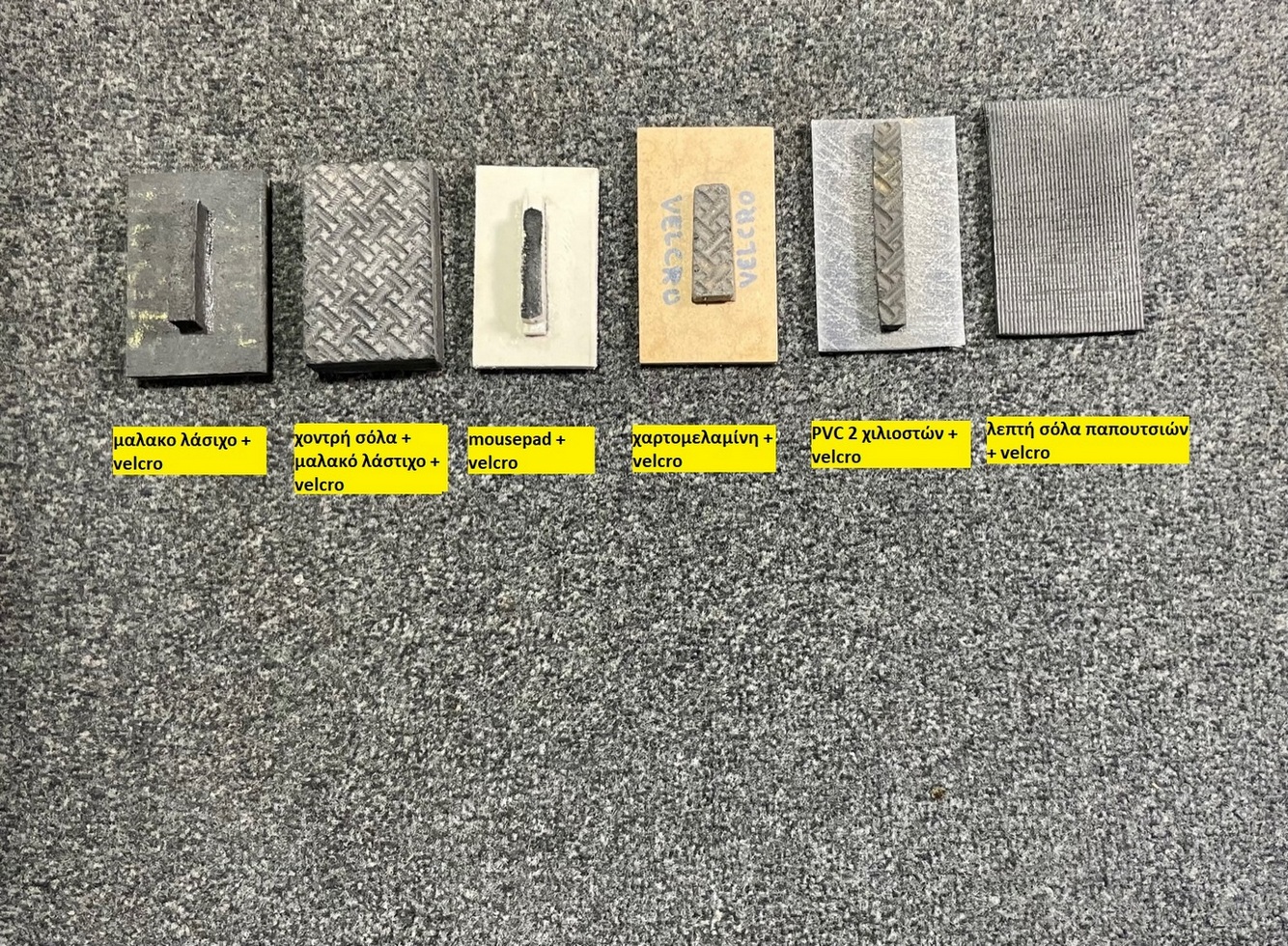

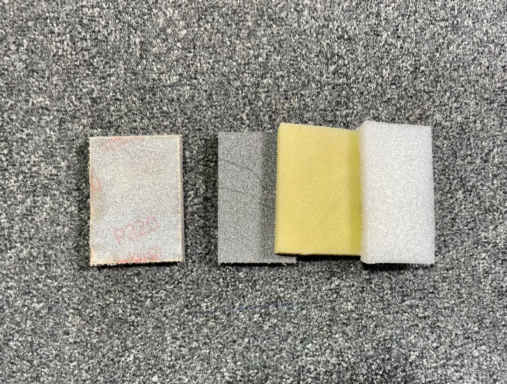

Σαν τέτοιους τάκους χρησιμοποιώ κομμάτια από χοντρή ή και λεπτή σόλα παπουτσιών που προμηθεύομαι από είδη τσαγκαρικής ή ένα κομμάτι από ποντικοδρόμιο (mouse pad), ή ένα κομμάτι από αφρώδες υλικό συσκευασίας κλπ… Σε κάποια blogs προτείνεται σαν τάκος και μια ΜΕΓΑΛΗ γομολάστιχα μολυβιού!
Η ιδέα της ποικιλίας των τάκων με διαφορετικές ευκαμψίες και σκληρότητες εξυπηρετεί την εκάστοτε ανάγκη ανάλογα με τη φάση της δουλειάς.
Στους τάκους έχω κολλήσει Velcro, την επιφάνεια hook (από το hook & loop, δηλαδή χριτς-χρατς) διότι τα περισσότερα από τα γυαλόχαρτα που χρησιμοποιώ είναι τέτοια. Συνήθως της αυτοκινητοβιομηχανίας. Αυτά δεν είναι φθηνά αλλά τα κοινά χάρτινα γυαλόχαρτα εμένα τουλάχιστον πλέον δεν με βολεύουν και τόσο γιατί χαλάνε γρήγορα, γρατσουνάνε και δεν είναι όσο θα ήθελα εύκαμπτα. Η οργανοποιία είναι αιματηρό σπορ  :D.
Παρατηρήστε ότι πολλοί τάκοι έχουν λαβές, θα επανέλθουμε πιο κάτω…

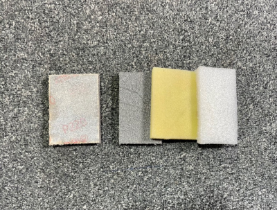

Κάποιες φορές κολλάω το γυαλόχαρτο με κόλλα χειροτεχνίας κατευθείαν στους μαλακούς τάκους από αφρώδη/ελαστικά υλικά συσκευασίας. Ο αριστερός τάκος της φωτογραφίας παρακάτω για παράδειγμα έχει κολλημένο ένα Ρ220.

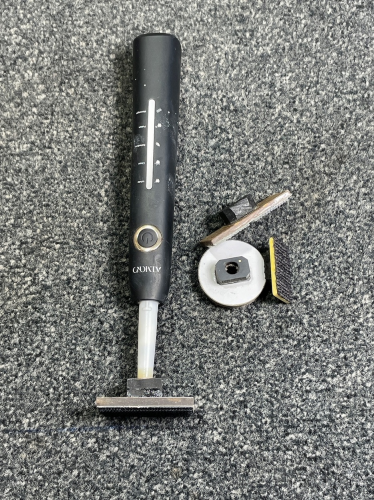

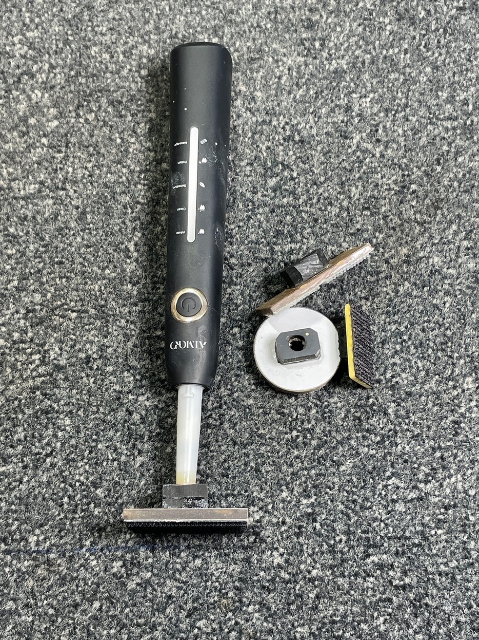

Στα μηχανικά μέσα συγκαταλέγεται και η χακαρισμένη ηλεκτρική οδοντόβουρτσα στη φωτο παρακάτω – φρόντισα να βρω μια που να έχει και λειτουργία με έντονη δόνηση 😊
Τη χρησιμοποιώ όταν το τρίψιμο είναι τοπικό ή πολύ ντελικάτο ή όταν υπάρχει έμπνευση…

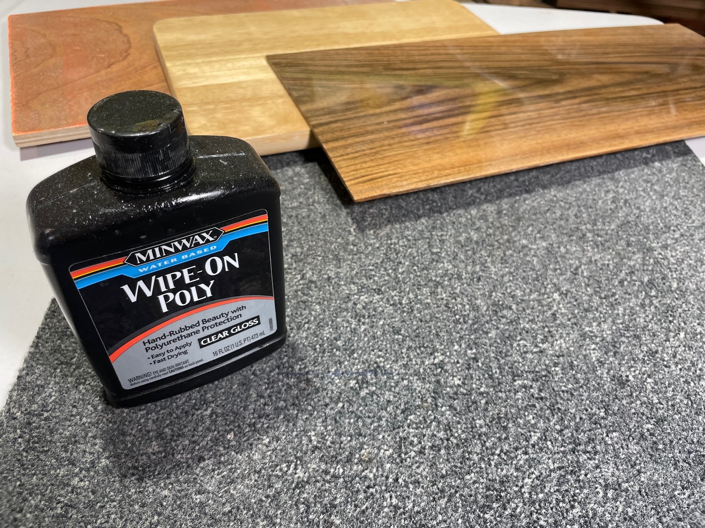

Θεωρώ υποχρέωση να αναφέρω ότι πριν να βερνικώσω το όργανο, ταλαιπώρησα προηγουμένως τρία δείγματα για να ξεφορτώσω πάνω τους όλες τις αστοχίες της καινούργιας μεθόδου αλλά και για να μαντέψω τα όρια του πάχους του βερνικιού που έπρεπε ν’ αντέξει μεν τα τριψίματα χωρίς να τρυπήσει, παραμένοντας ωστόσο σε ένα ικανοποιητικά χαμηλό μίνιμουμ.
Όλοι λένε ότι ένα παχύ στρώμα βερνικιού δεν ευνοεί τον ήχο. Η δική μου εμπειρία από όργανα μαζικής παραγωγής (αλλά και οι συζητήσεις στα φόρα)  λένε ότι το σύνηθες πάχος του βερνικιού τους κυμαίνεται στα 3 με 4 δέκατα του χιλιοστού. Στη δική μας περίπτωση, από την εμπειρία με τα δείγματα αλλά και από παλιότερες μετρήσεις που έκανα (πάλι σε δείγματα αλλά με βερνίκι οργανικού διαλύτη) εκτιμώ/μαντεύω ότι το τελικό πάχος του βερνικιού που απομένει στην περίπτωσή μας μετά τα τριψίματα είναι ελάχιστο και θα πρέπει να κυμαίνεται στο 1 δέκατο.
Η ΕΦΑΡΜΟΓΗ ΤΟΥ ΒΕΡΝΙΚΙΟΥ

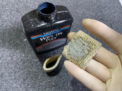

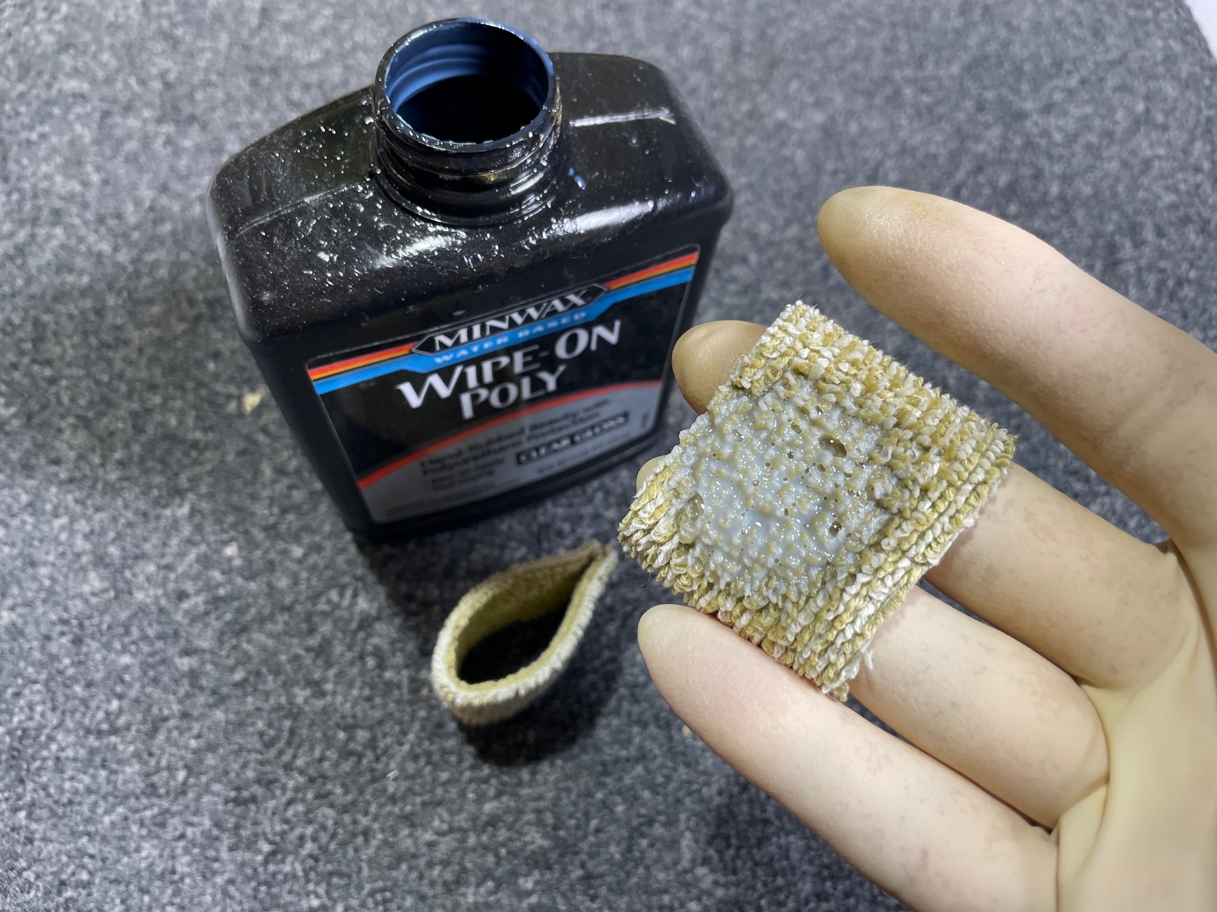

Δοκίμασα να απλώσω το βερνίκι με σχετικά καλό πινέλο ζωγραφικής 2 ιντσών. Δεν πήγε άσχημα, αλλά μετά από αρκετές δοκιμές κατέληξα στο τέλος να το απλώνω με πανάκι γιατί αισθάνθηκα ότι έχω περισσότερο έλεγχο (control freak 😊).
Το πανάκι για το βερνίκι είναι μια λωρίδα από παλιά πετσέτα (όμως πλυμένη και καθαρή) που έχει συρραφτεί με κοινό συρραπτικό ώστε να έχει σχήμα δαχτυλιδιού σε μέγεθος που ταιριάζει να φορεθεί στα δυο μεσαία δάχτυλα. Ακούγεται κάπως «προχωρημένο», αλλά στην πράξη χρειάστηκε να μπορεί να κρατιέται με ασφάλεια το πανάκι στο χέρι διότι το βερνίκι στεγνώνει αρκετά γρήγορα, και μπορεί δουλεύοντάς το να «φρενάρει» ή και να κολλήσει στη επιφάνεια με αποτέλεσμα να ξεγλιστρήσει απ’ το χέρι προκαλώντας μια τοπική καταστροφή. Επί πλέον, μου επέτρεψε να δουλεύω το υλικό απαλά, σχεδόν χαϊδεύοντάς το, και στρώνοντάς το για 1~2 λεπτά μέχρι να «κάνει πέτσα» και να μη κολλάει πλέον.
Με ένα φόρτωμα στο πανάκι καλύπτω εμβαδόν ενός τετάρτου της πλάτης της κιθάρας.
Θεωρώ πιθανό η μέθοδος να μη βολεύει σε όλους, όπως και δεν αποκλείω το να επιστρέψω στο πινέλο κάποια στιγμή. Πάντως η κιθάρα #05 έγινε μ’ αυτό τον τρόπο.
