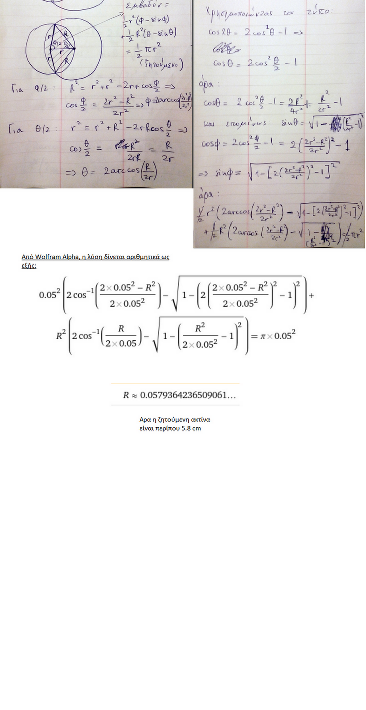

εστω ενας κυκλος με διαμετρο 10 εκ, θελω να βαλω εναν κυκλο μεσα του, που να καλυπτει ακριβως το μισο εμβαδο του πρωτου, εχοντας το κεντρο του στην περιφερεια του πρωτου. τι ακτινα θα εχει;
Η ακτινα θα ειναι η ακτινα γου μεγαλου δια ριζα του 2 (περιπου 1.41 δηλαδη)
R2=R1/1.41
  • Μηνύματα: 7.565
δηλαδη με διαμετρο 2.8, κανωντας κυκλο με κεντρο στη περιφερεια του πρωτου, θα καλυψει σε τεραγωνικα εκατοστα τον μισο κυκλο των 10 εκ ακριβως;
οχι....
στην ουσια ψαχνουμε ενα κυκλο μεγαλυτερο, που να μπορει να καλυψει το μισο εμβαδον του 1ου.
  • Μηνύματα: 7.565
ο οκ κυκλος αυτη τη στιγμη εχει:
ακτινα 5
διαμετρο 10
περιμετρο 31,41...
εμβαδο 78,53...
θελω ο νεος κυκλος με κεντρο την περιμετρο του υπαρχον, να καλυπτει το μισο εμβαδο, δηλ 39,2699...
ψαχνω μια απλη λυση,
η ακομη καλυτερα μαθηματικη
Εμβαδο κυκλου = π επι την ακτινα εις το τετραγωνο
Οπου π= 3.14.
Στην περιπτωση σου διαιρεις το επιθυμητο εμβαδο  δια το 3,14. Η τετραγωνικη ριζα αυτου που προκυπτει ειναι η  ακτινα που ζητας.
Ακτινα περιπου 3.54
Η τύχη τόφερε να έχουμε τραπέζωμα με καλεσμένο ανηψιό που ξέρει "απ' αυτά".
Το πρόβλημα τον παίδεψε κανα μισάωρο καθώς αποδείχθηκε ότι δεν ήταν τόσο απλό!
Παραθέτω την απάντησή του (5,8 cm) με κάποιες σημειώσεις του καθώς και την εφαρμογή της εξίσωσης στην οποία κατέληξε:
« Τελευταία τροποποίηση: Φεβρουαρίου 17, 2023, 11:24:31 μμ από Stergios_lutherie »
  • Μηνύματα: 7.565
 :13: :13: :13:
 {celebrate018} {celebrate018} {celebrate018}
 {celebrate014} {celebrate014} {celebrate014}
Τον καταχάρηκα τον ανηψιό !  {celebrate012}

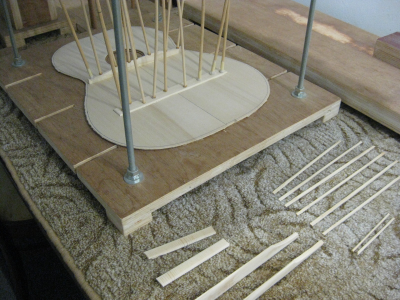

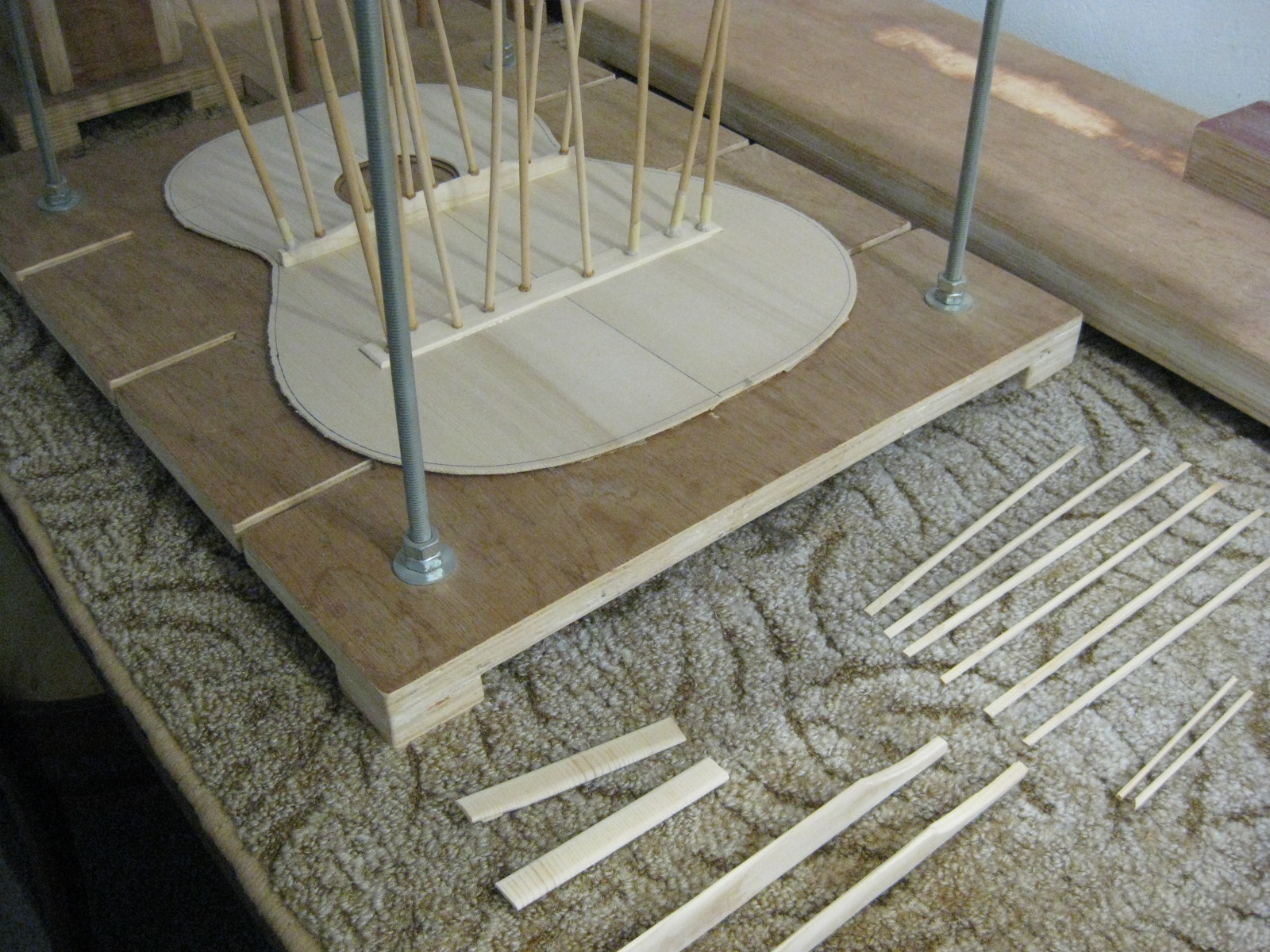

επειδη τελος στα μπαστουνακια της ροζετας εφτιαξα αλλο ενα για να τελειωσει η υπαρχον ροζετα, αλλα και να προχωρησει η κατασκευη της κιθαρας διοτι εμεινε στη μεση...
Στέργιο ο ανεψιός είναι πολύ μάγγας!!! και μπράβο που έμαθε και ξέρει από αυτά, γιατί αν ήξερε να κάνει καλά χαρμάνια και να σοβαντίζει κάποια στιγμή θα κουραζότανε, άρα τα νέα παιδιά καλά κάνουν και μαθαίνουν από αυτά, που απαιτούν και πολλή σκέψη η οποία θα τους χρειαστεί για να λύνουν τα όποια προβλήματα παρουσιάζονται στην ζωή τους.
Στελάρα μου αρέσει που πεδεύεσαι με χάντμέιντ θινγκς!!! καλή συνέχεια και εύχομαι η ροζέτα  να γίνει φίνα!

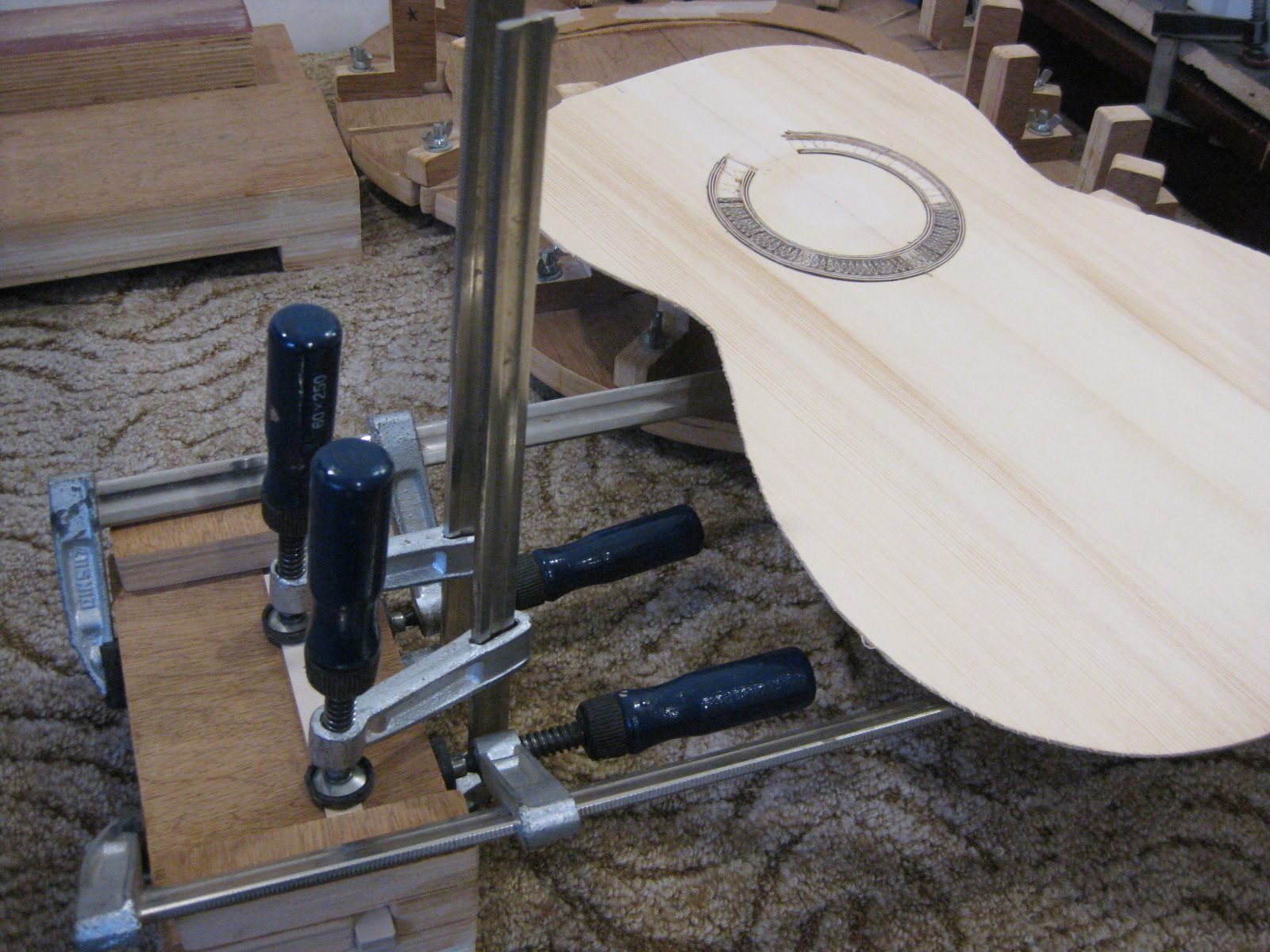

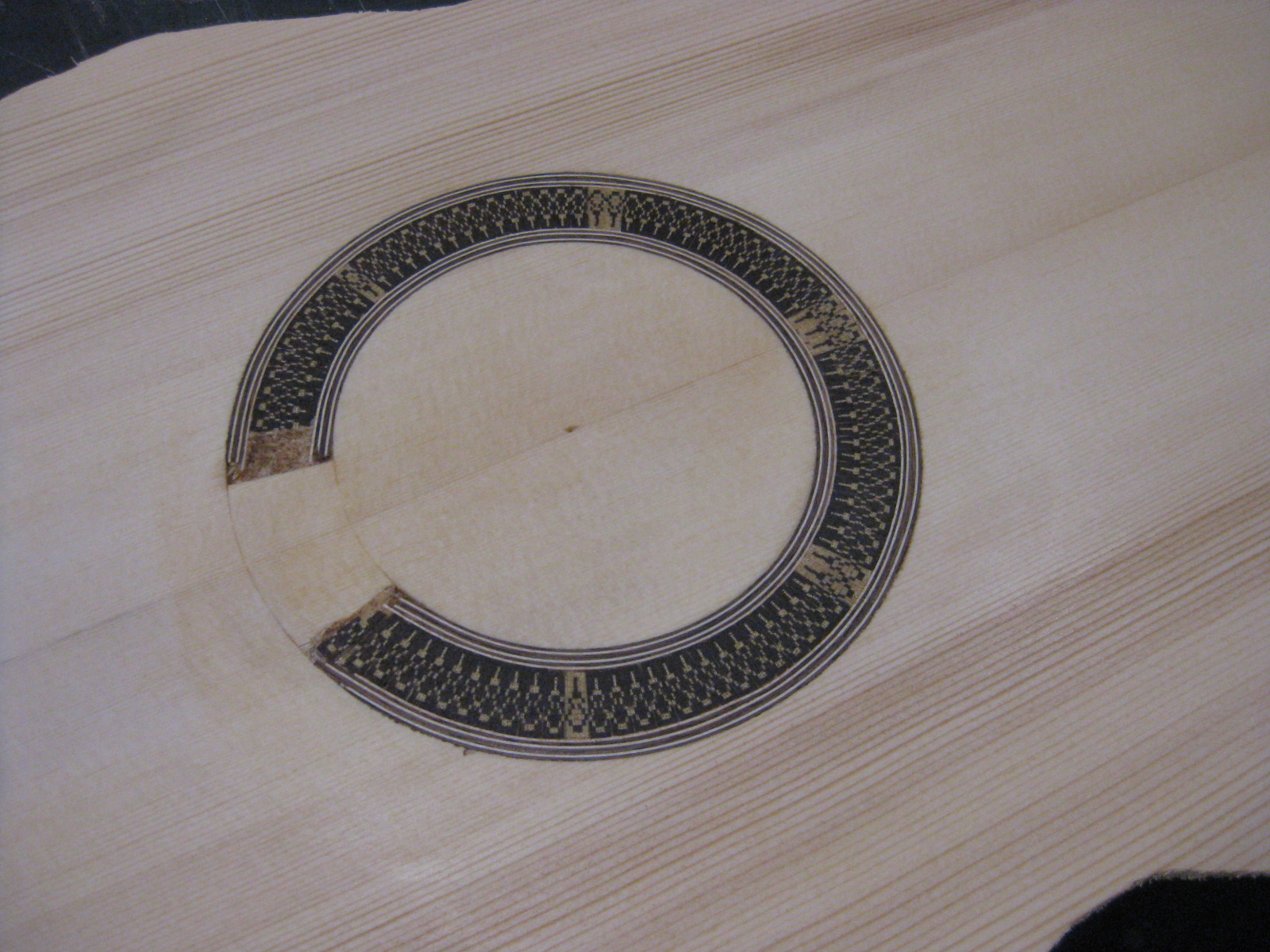

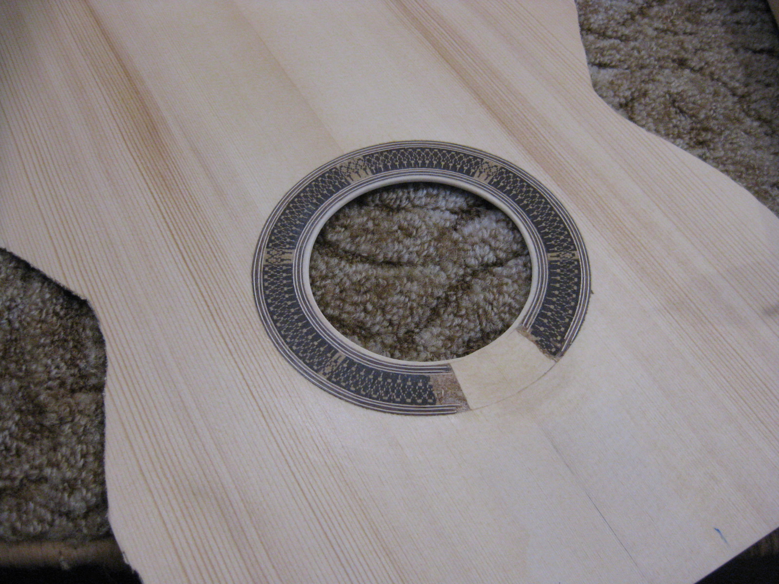

καλη βγηκε, τελειωσε το μεσημερι, τριφτηκε το απογευμα, ξεκινησαν τα καμαρια κ οι ακτινες. λογικα αυριο θα ειναι οκ το καπακι για χτισιμο
 ??? ??? ??? ΡΕ ΜΑΓΓΑ ΣΤΕΛΙΟ ΤΙ ΕΦΤΙΑΞΕΣ; ΥΠΕΡΟΧΟΤΑΤΟ!!! ΚΑΛΗΜΕΡΑ! μπυρα
αυτές οι χρωματικές επιλογές την απογειωσαν την ροζετα με τα κιθαρακια!πανέμορφη Στέλιο!
τα κιθαρακια!
Τα αγαπημένα μου!
