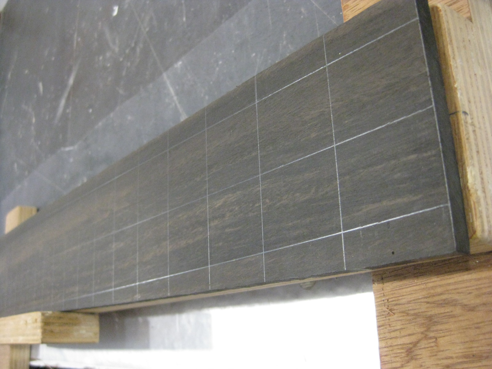

να βάλω ακόμη μια πρόοδο. μου έχει φύγει το χέρι να τρίβω αυτές τις μέρες. πέρασα την ρητίνη που μου έδωσε ο ΚαΠα να κλεισουν οι πόροι. Μετα ξύστρα και τώρα τρίψιμο.
έλεγα να την κάνω γομαλακα . Αλλα μάλλον θα γίνει νιτρου σατινε. Ακομη και το καπάκι που έχει 2 χέρια γομαλακα μάλλον θα τριφτει για να γίνει νιτρου και αυτό. πραγματικά όσο δουλεύω την γομαλακα τόσο την μισώ...
Η ρητίνη τι λέει τλκ??πόσα χέρια έβαλες για να κλείσουν όλοι οι πόροι?
ένα χέρι χρειάστηκε αλλά όχι δύο σταγόνες όπως ο ΚαΠα. αρκετή πίεση με μια παλια κάρτα για να μπει μέσα στους πόρους και την άφησα 1 μέρα.δηλαδη αυτοί που έμεινα ανοικτοί εδω και εκει δεν αξίζει να ασχοληθώ καθώς θα κλείσουν από το βάψιμο τόσο ανεπαισθητοι που ειναι

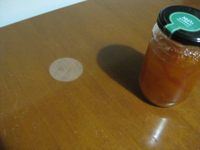

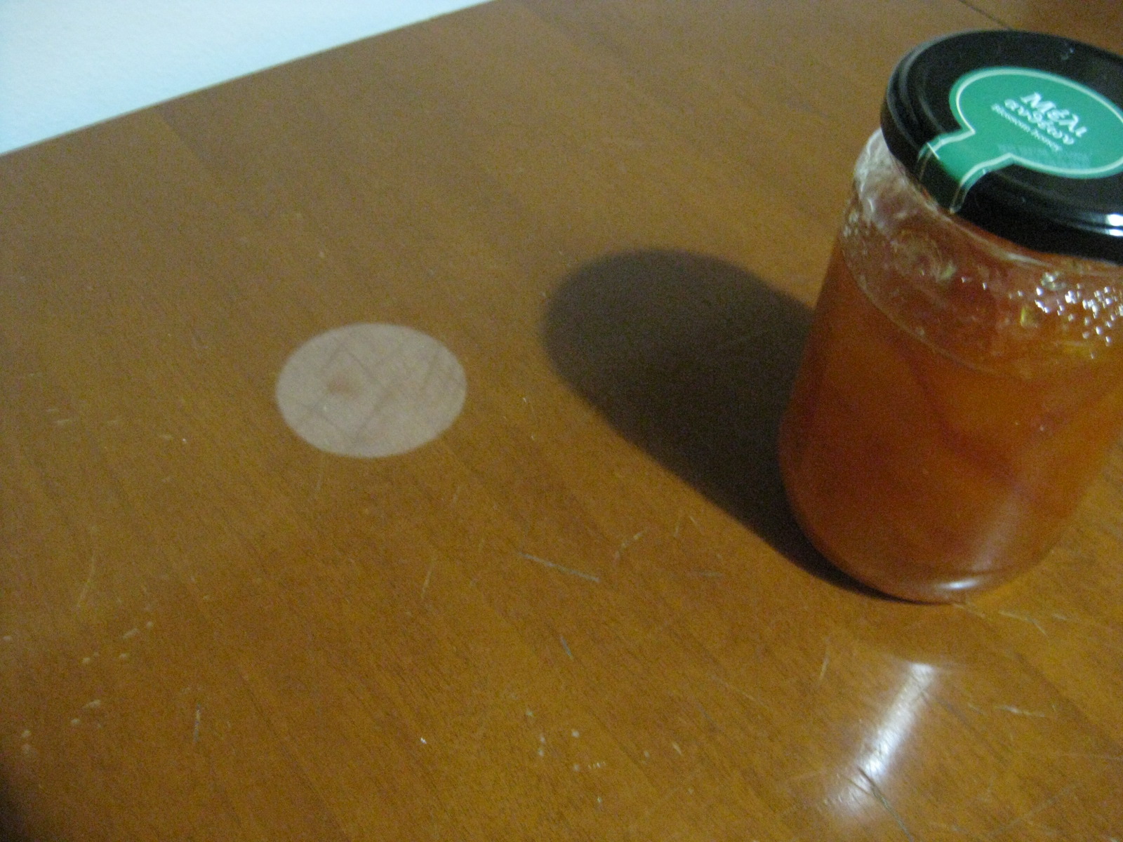

να κανω μια ερωτηση, αν γνωριζει κανεις, ετσι μου ηλθε ...
στο τραπεζι της κουζινας, οταν αφηνω ενα ποτηρι π.χ. ολο το βραδυ, δημιουργει "σταμπα" στο βερνικι, η οποια δεν φευγει ουτε αν τη τριψεις ουτε αν τη πλυνεις ουτε τιποτε.  :banghead:
φευγει ομως απο μονη της μετα απο 2-3 ωρες.  ::)
δηλ ειναι σα να θαμπωνει το βερνικι και ξεθαμπωνει απο μονο του.
το λεγομενο αυτοκαθαριζομενο βερνικι...  {celebrate015}
φυσικα το τραπεζι το εχω απο το 90'...
να μη πω απο το 1890  ;D
και το κανει απο τα γενοφασκια του, ποτε δεν του εδωσα σημασια αφου φευγει απο μονο του, αλλα τωρα λεω κατσε μηπως παρω καμια πειστικη απαντηση απο κανενα που να ξερει...
με τι διατανο το περασανε σε αυτα τα 120 εργοστασια , αυτοπλενομενο αυτοκαθαριζομενο και εμεις τοσα χρονια δεν μπορουμε να μαθουμε να βερνικαρουμε ενα ψωροοργανο...

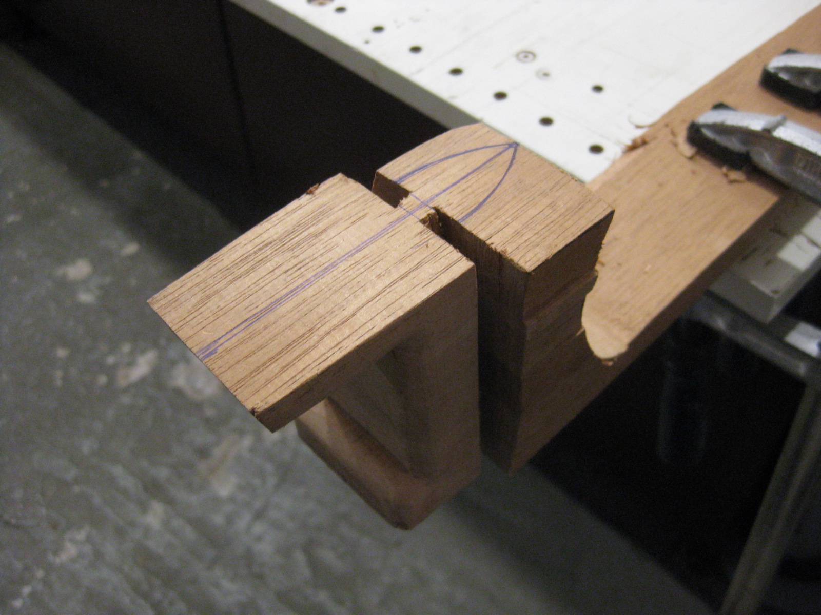

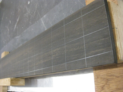

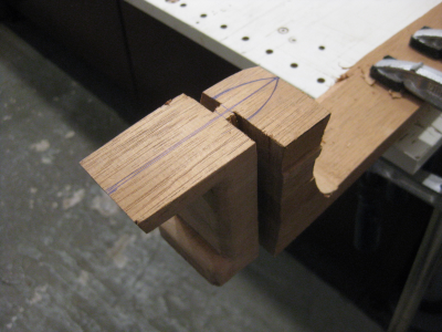

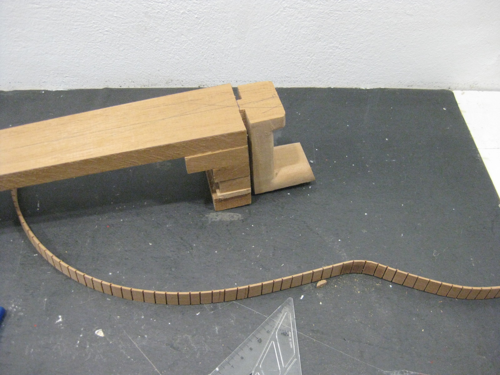

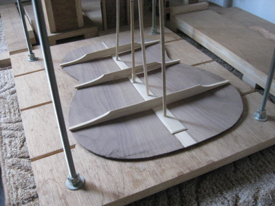

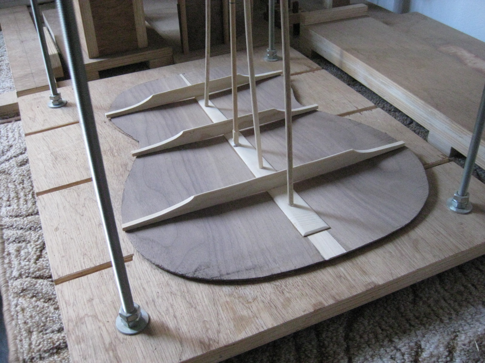

να βαλω και εγω την (λιγη) προοδο που εκανα στη κιθαρα...
σχεδιασμος τοστιερας
λωριδες κερφινγκ (φοδρες κατα ΚαΠα ευαγγελιο)
διαμορφωση τακουνιου (θε μου ποσο το βαριεμαι...)
πλατη ετοιμη για κολλημα τα καμαρια. (το κολλημα το κανω μια μερα πριν τη κουμπωση η πλατη στη σολερα)
