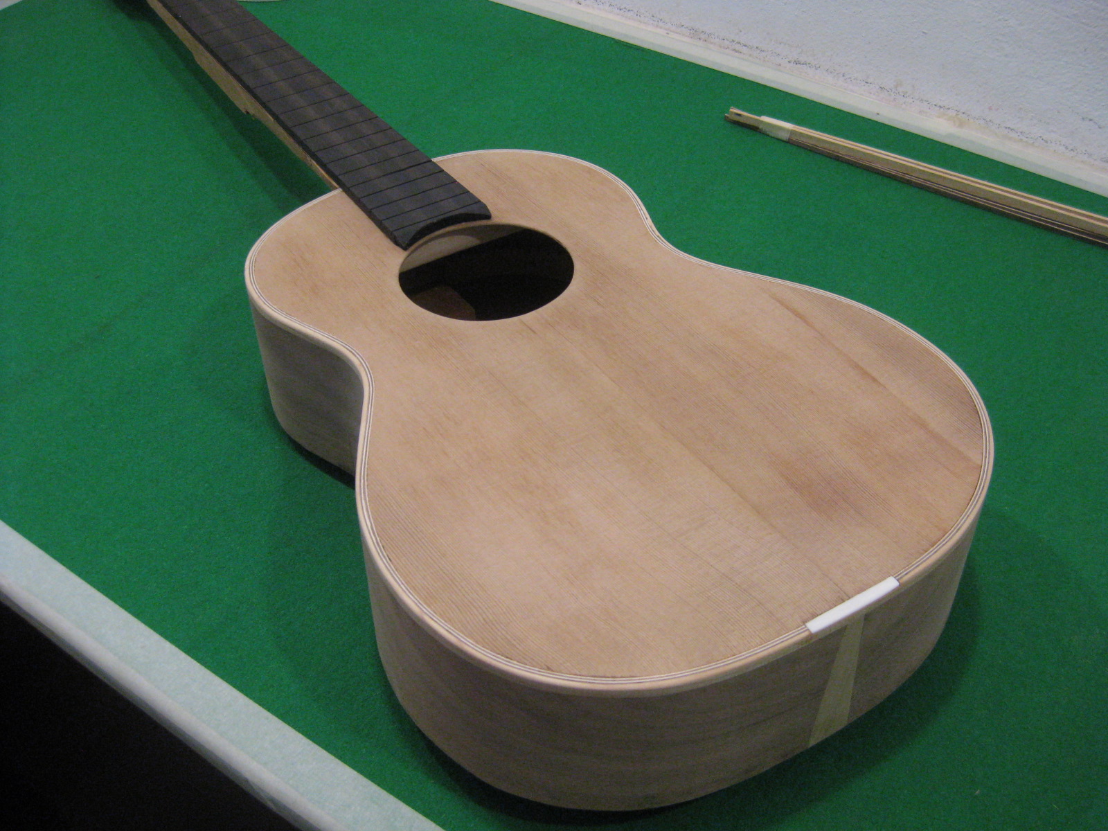

« Απάντηση #45 στις: Δεκεμβρίου 26, 2023, 08:41:54 πμ »

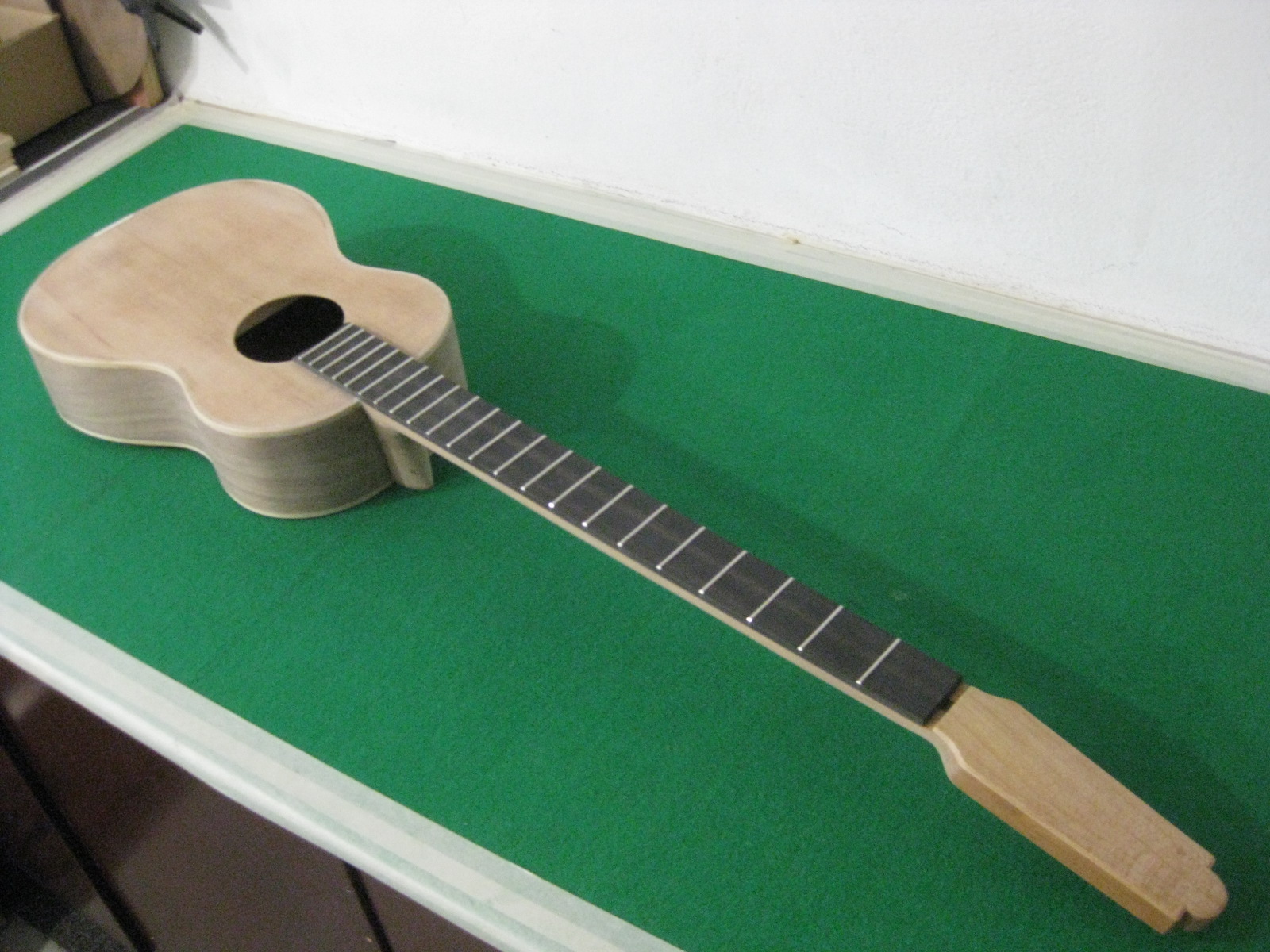

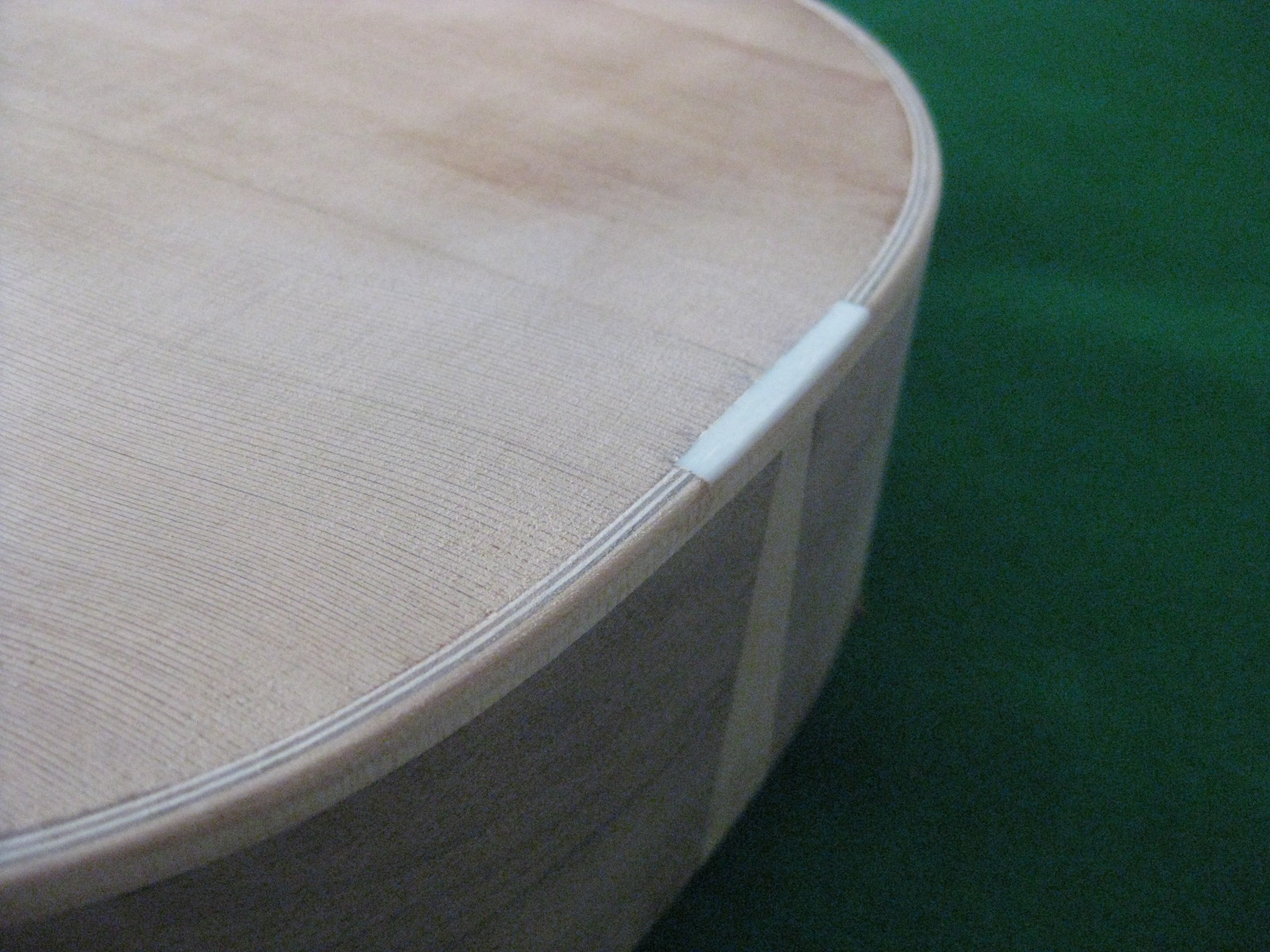

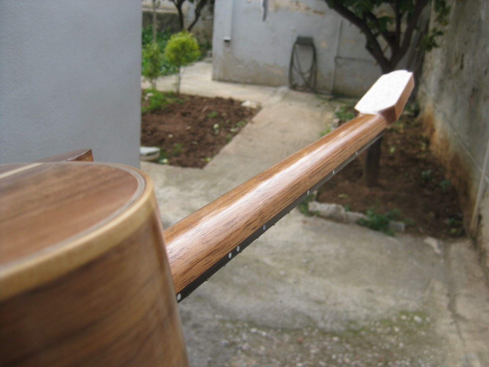

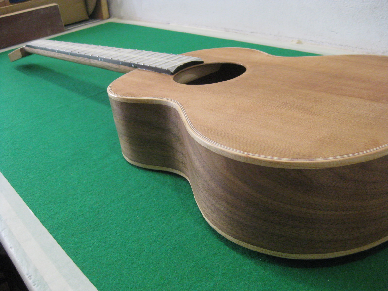

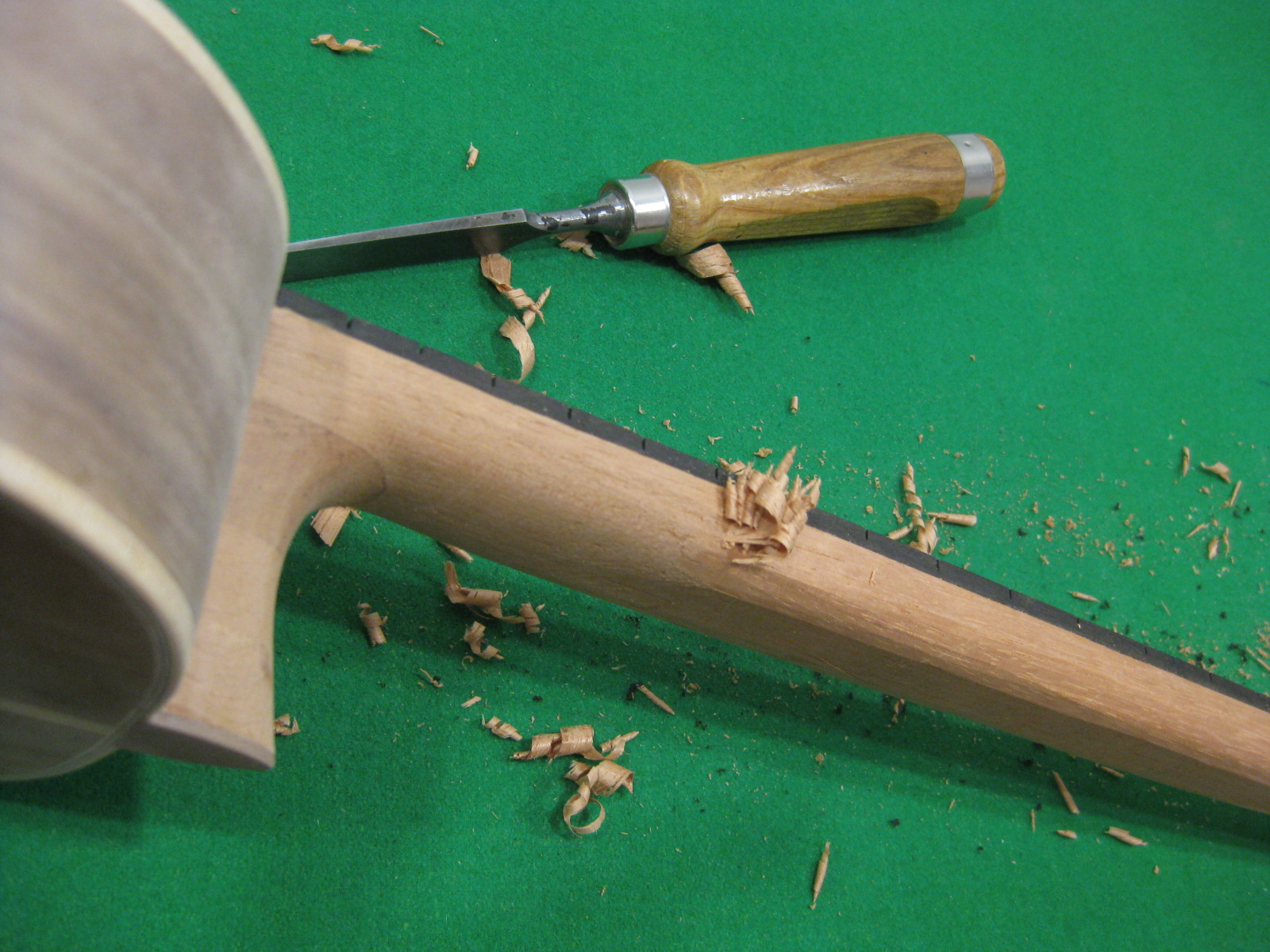

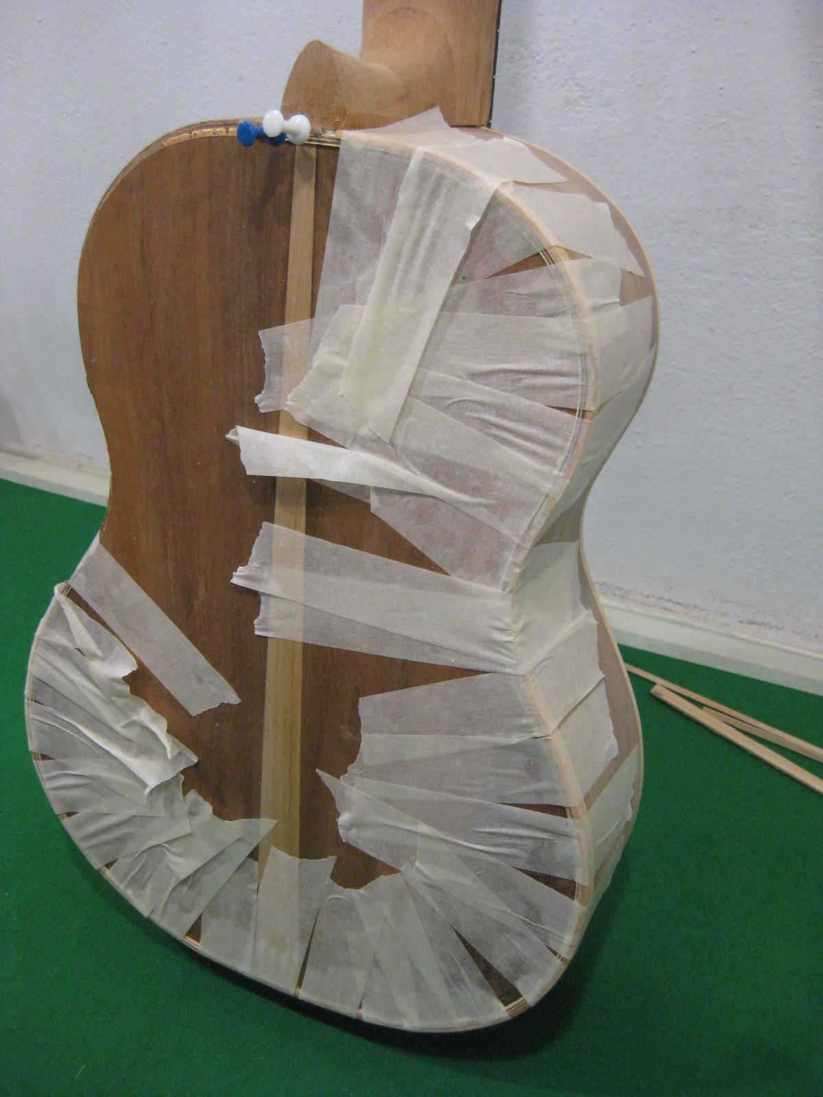

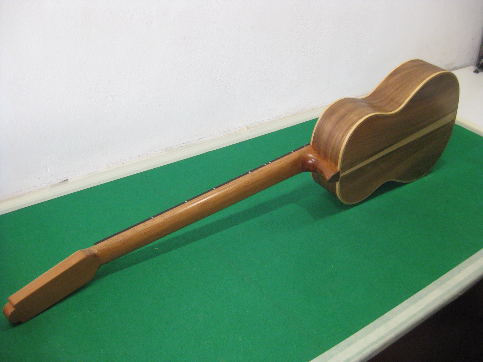

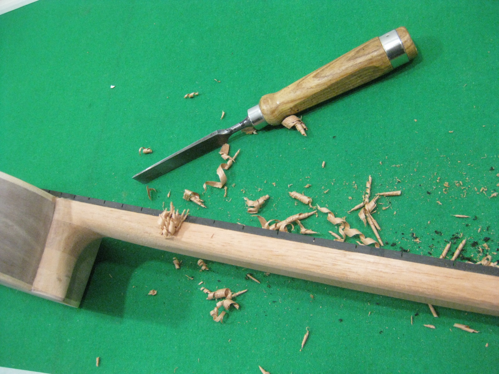

... σε συνεχεια μπηκαν τα τελευταια φιλετακια το κοκκαλο πισω και μενουν τα τελευταια τριψιματα-καθαρισματα-διαμορφωση μανικιου , πριν τα λουστρα και τα ταστα.
εχει αρκετη δουλιτσα ακομη αλλα το παω χαλαρουϊτα, γιατι πεσανε ολα τα 5ετη μεγαλοπνοα προτζεκτ αναγκαστικα μεσα στις γιορτες.
επισης ξεκινησα και ενα σχεδιασμο για τη θηκη-βαλιτσουλα του οργανου , που σκεφτηκα να γινει με 2αρι κοντρα-πλακε επενδυμενο σημυδα, και εσωτερικως με μοκετουλα ψιλη, πολυ μου αρεσε απο τη κιθαρι, (εκτος του σχηματος της βεβαιως-βεβαιως  ;D )

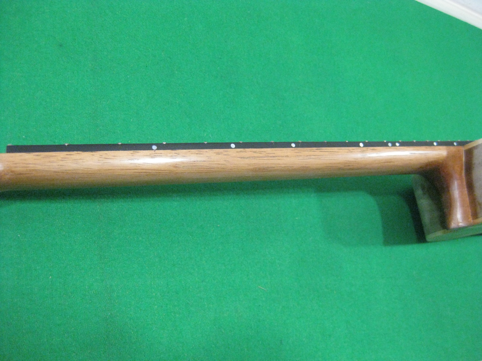

αφου δωθηκαν τα απαραιτητα χρηματα σε μελος της οικογενειας που ειναι θεσσαλονικη με σκοπο να τα φερει τα κλειδια, τα χρηματα ξεκοκκαλιστηκαν σε καφεδες  {celebrate015} με αποτελεσμα να μεινω με το που   :-X δραπανοκατσαβιδο  στο χερι να τονε περιμενω
ειδα και αποειδα και συνεχισα με τριψιματα σε ολο το οργανο, φιλετα κλπ, με διαμορφωση μπρατσου , και κατοπι προετοιμασια για ταστα.
παμε στο πασχα τωρα για τα κλειδια...   {celebrate018} :cheesy2:

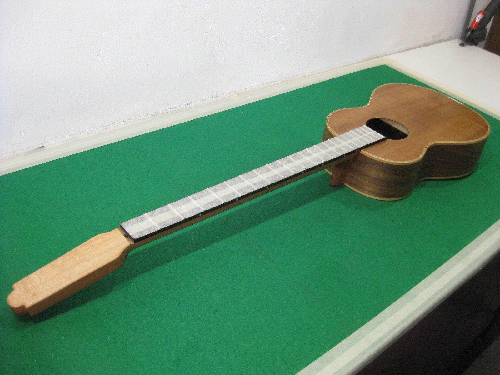

Απ: Φτιαχνοντας τετραχορδο Τζουρα, παιδια μη βαρατε ολοι μαζι

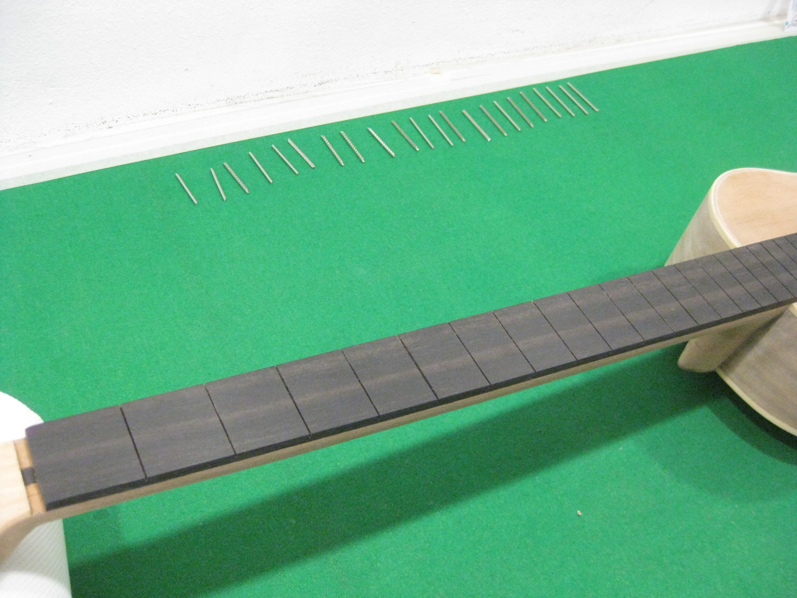

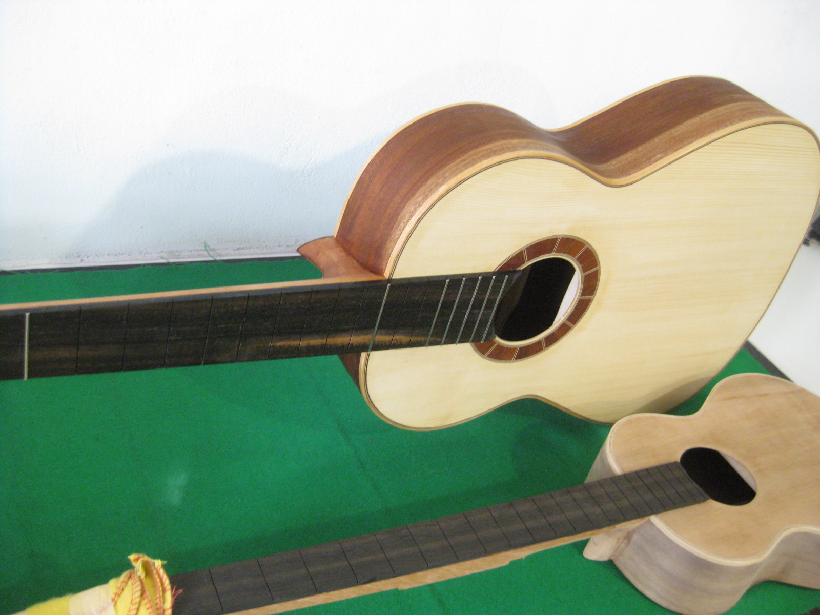

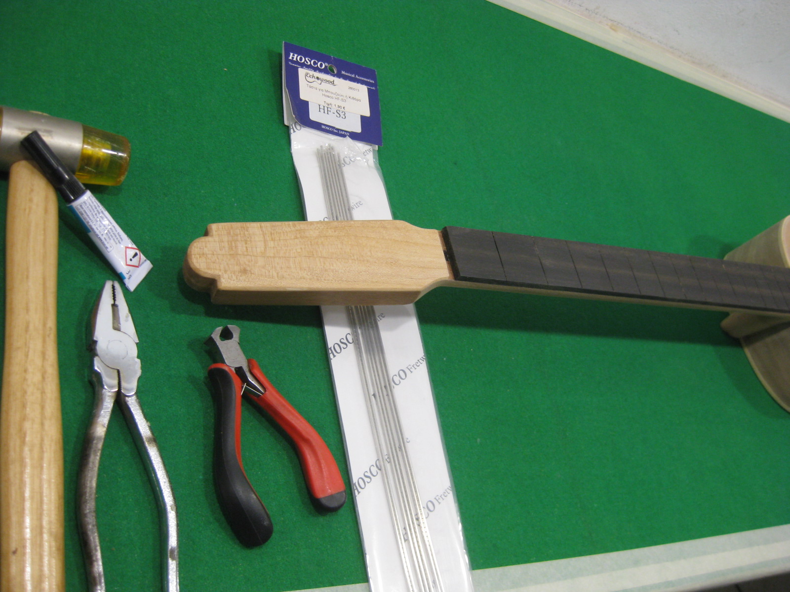

« Απάντηση #48 στις: Ιανουαρίου 28, 2024, 09:56:00 πμ »

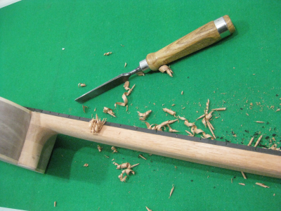

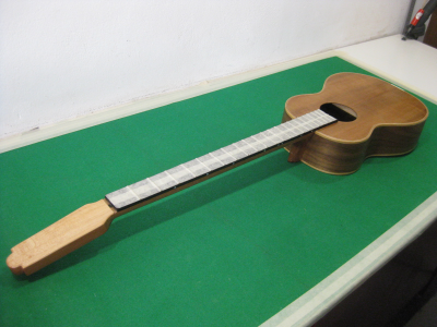

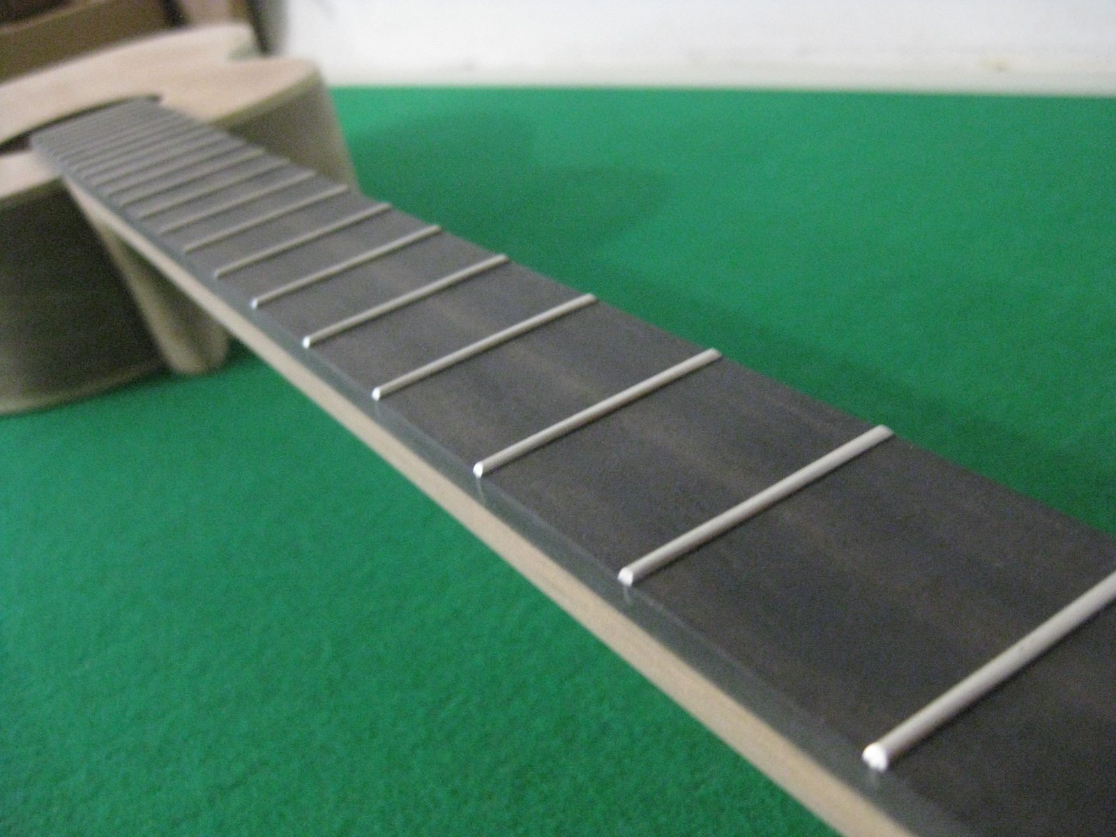

τα ταστα κοπηκανε, και ειναι ετοιμα να μπουν με τη ματσολα
βουαλα!
κατοπι ελεγθηκανε ανα τριαδες να γινει το φρετ λεβελινκγ, με ιδιαιτερη εμφαση μετα την ενωση με το σκαφος διοτι εκει εχει τις τσιριμονιες, και οσο να ναι να μη του τριζει αφου θα παιζει μονο εκει και πουθενα αλλου αυτος που θα το εχει  ;D
τελος, και τωρα διακοπη 2 εβδομαδων απο το εργαστηρι, και ελπιζω να επανελθω δριμυτερος, αλλιως τελειωνουμε εδω.

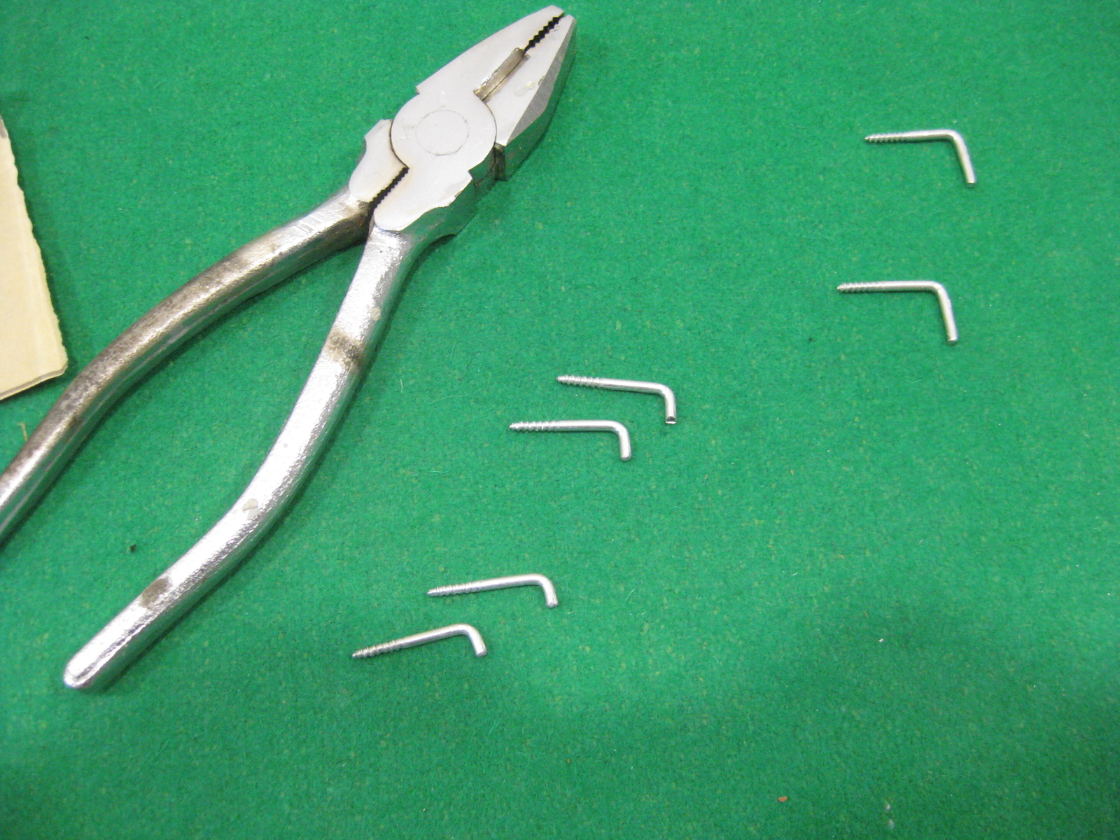

« Απάντηση #50 στις: Φεβρουαρίου 03, 2024, 04:48:51 μμ »

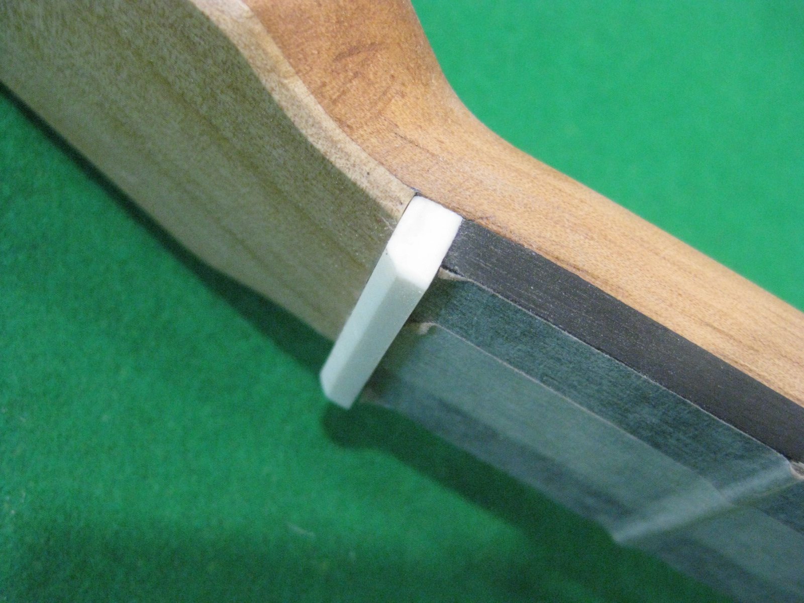

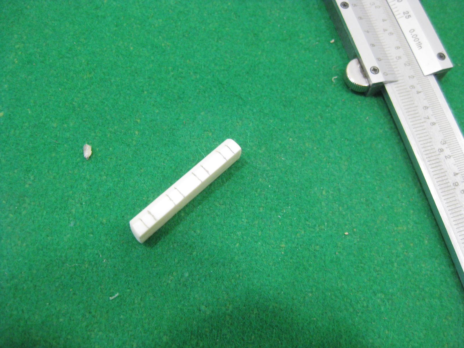

η συνεχεια ερχετε με τα τζιμπραγκαλιδια πισω που δενουν οι χορδες, και το κοκκαλακι απανω
επελεξα κομματια βραζιλιανικου παλισσανδρου, και κοκκαλο γγγγκαμηλας
σχεδιασμος κοπες κλπ

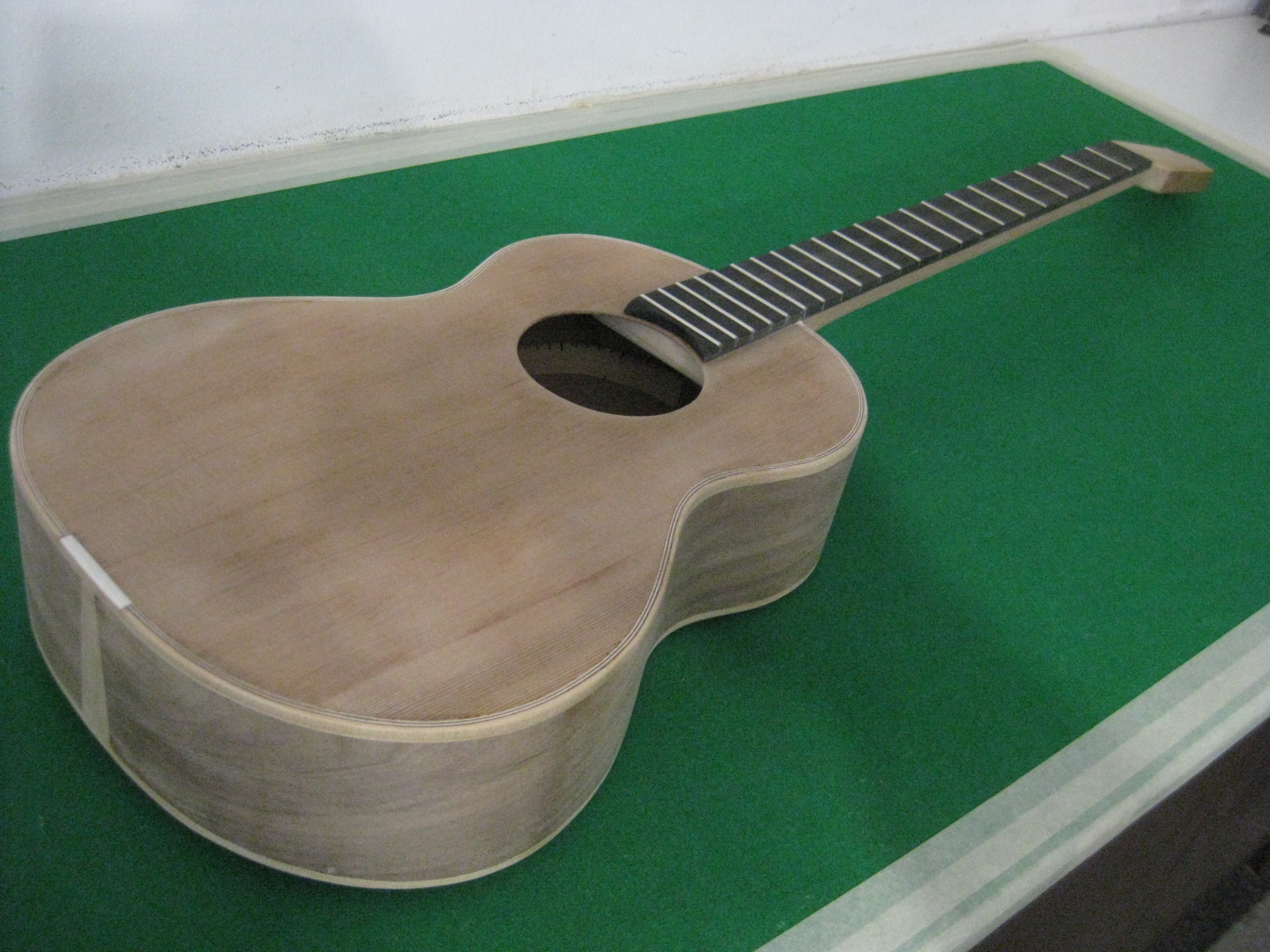

« Απάντηση #51 στις: Φεβρουαρίου 03, 2024, 04:56:25 μμ »

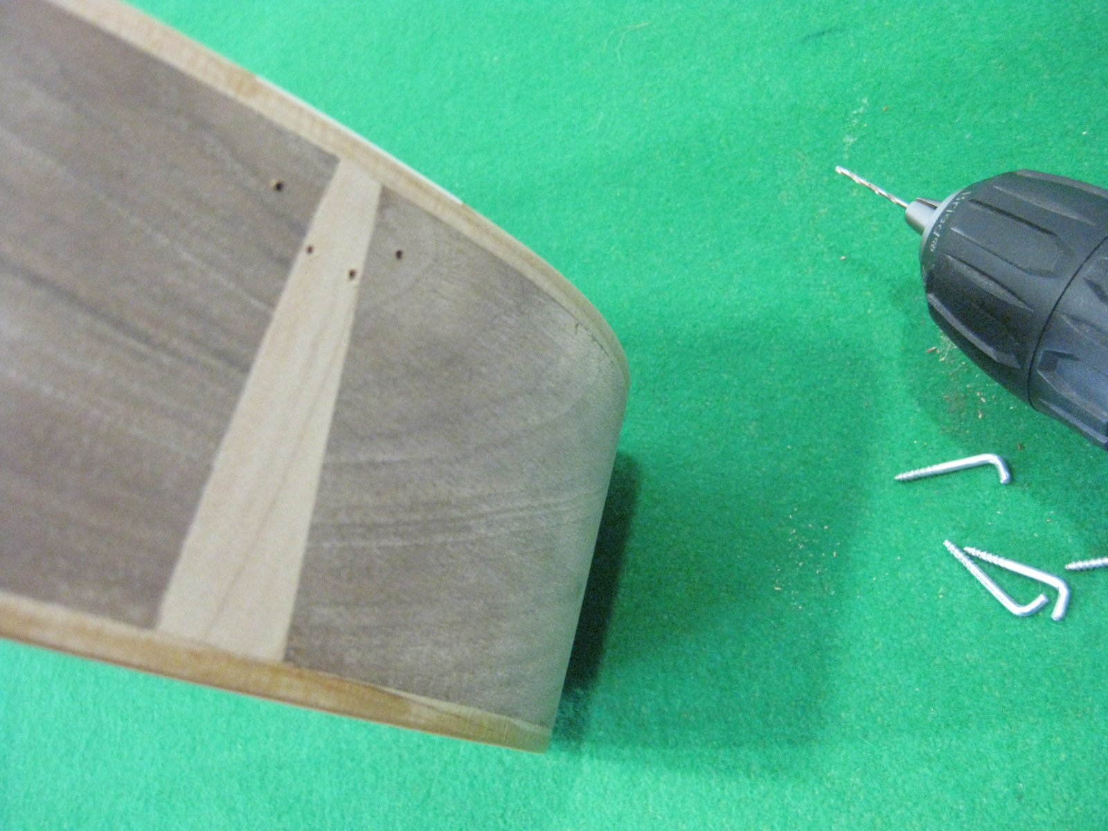

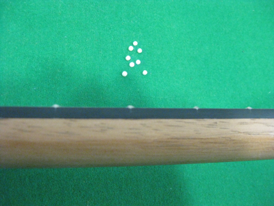

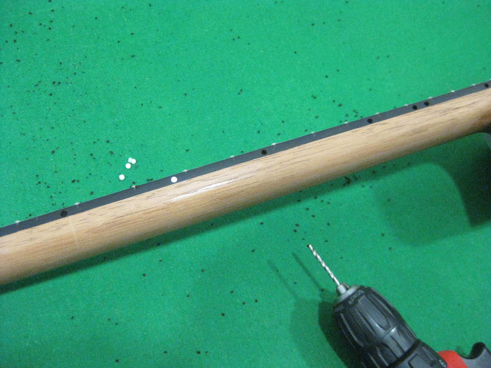

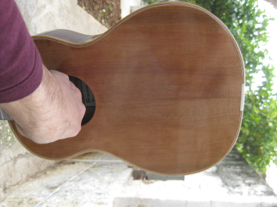

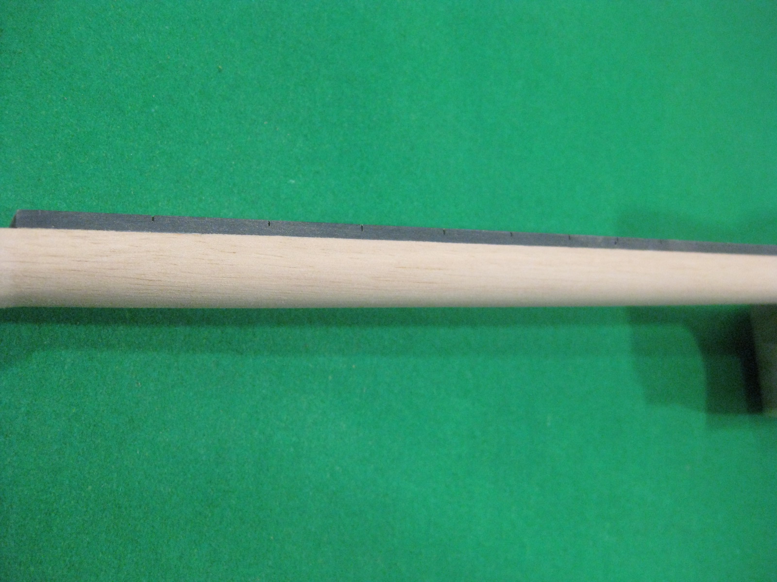

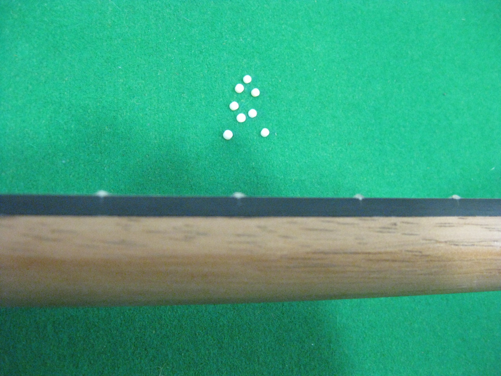

κατοπι σημαδεψα εκει που θα μπουν τα σημαδια πανω στη ταστιερα, στις θεσεις 3 5 7 10 12 15 17
μπηκαν τα τζιτζιμπλονια
και εκανα και τις θεσεις που μπαινουν απο πισω οι χορδες.
εκοψα μερικα στραβοκαρφα που ειχα απο την προηγουμενη κατασκευη μου.
μετα το οργανο τριφτηκε ολο μεχρι 320, καθαριστηκε σκουπιστηκε και μετα τριφτηκε με 400 και λαδι.
σκουπισμα-κρεμασμα να στεγνωσουν ολα
εις αυριον τα σπουδαια  μπυρα μπυρα μπυρα
« Απάντηση #52 στις: Φεβρουαρίου 03, 2024, 05:05:34 μμ »
τωρα που τα ξαναβλεπω, καλυτερα τα σημαδια να ηταν με πιο μικρα απο αυτα που εβαλα, αυτα βγάζουν  φρυδι εεεε ματι ηθελα να πω

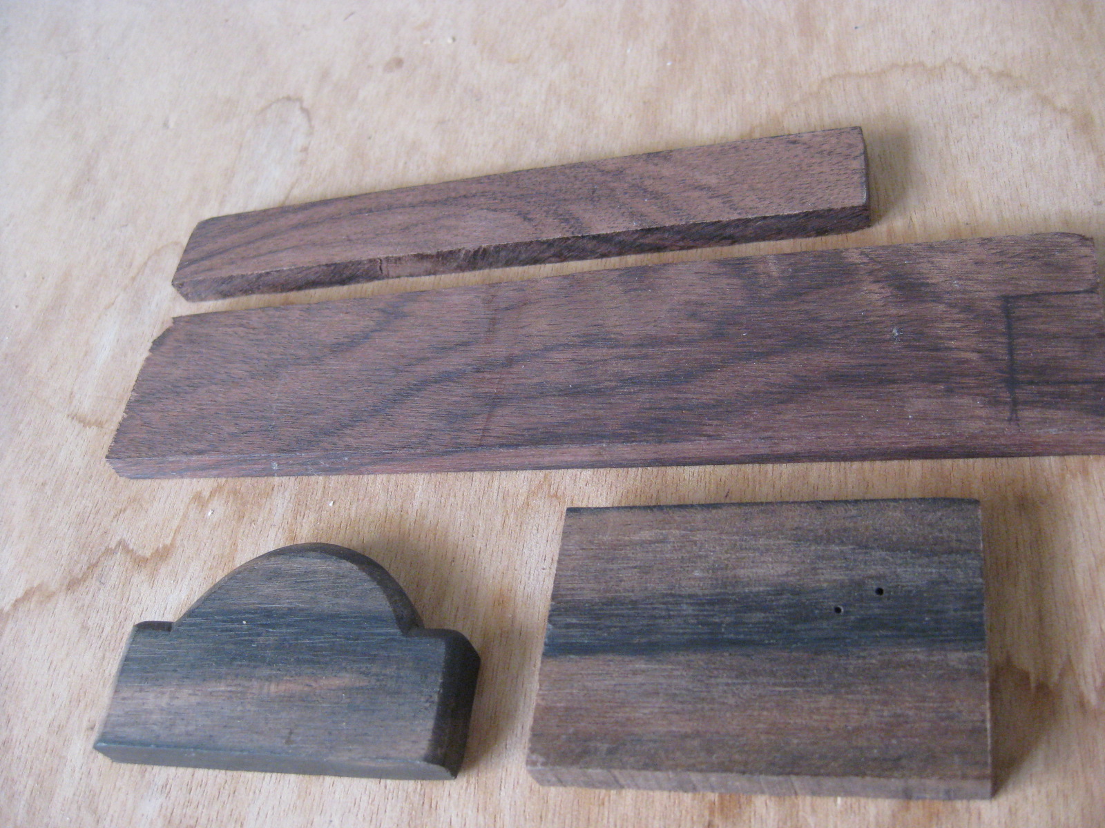

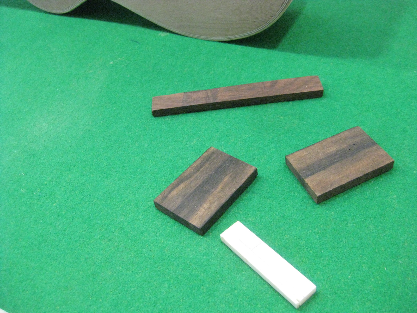

« Απάντηση #53 στις: Φεβρουαρίου 14, 2024, 06:50:54 μμ »

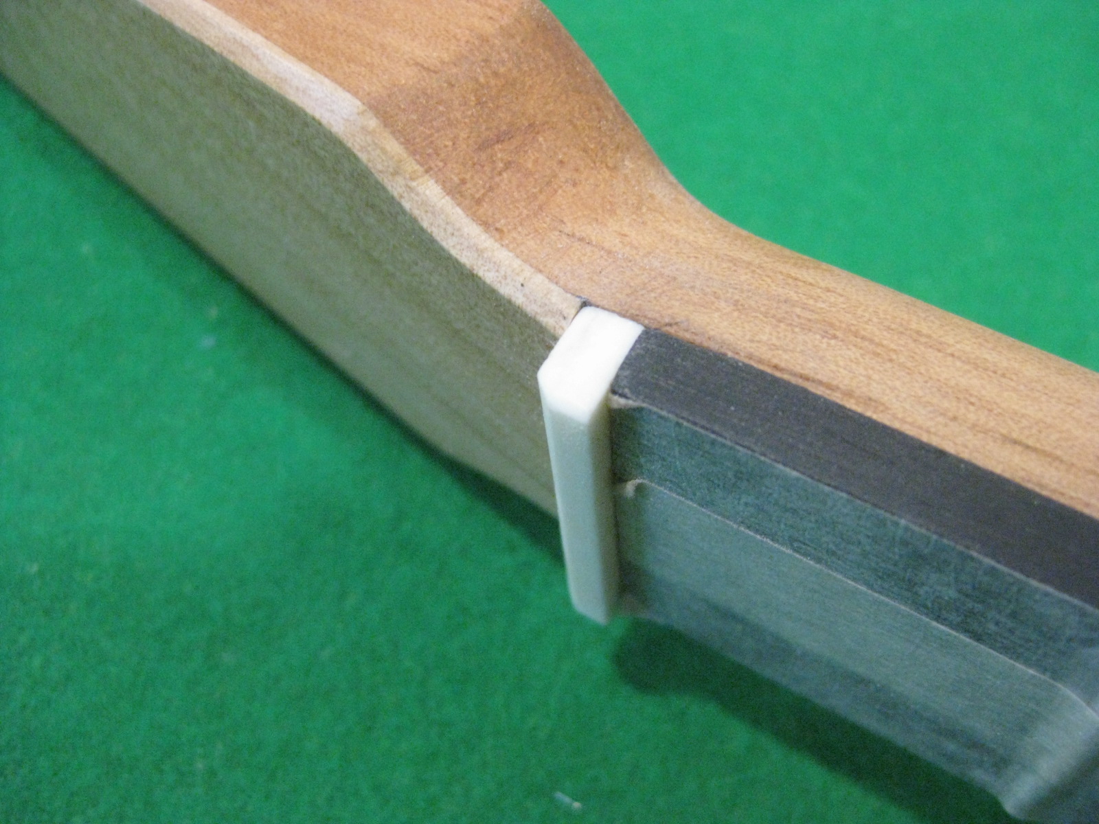

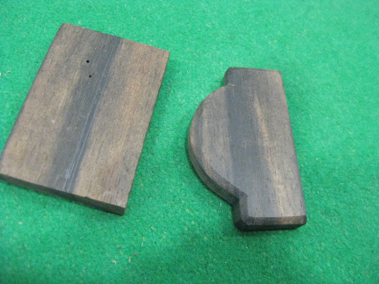

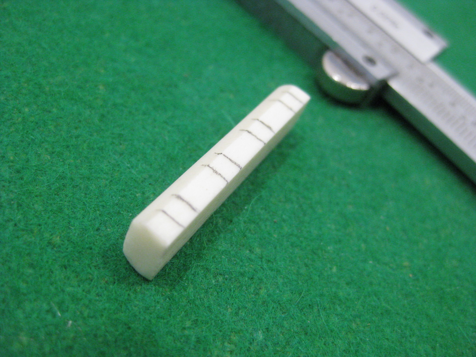

λαθος!
εβενος μακασαρ...
ο βραζιλιανικος δυο τελευταια κομματακια που εχω διπλα για συγκριση, οπου μαλλον θα φτιαξω τον καβαλαρη με δαυτο...

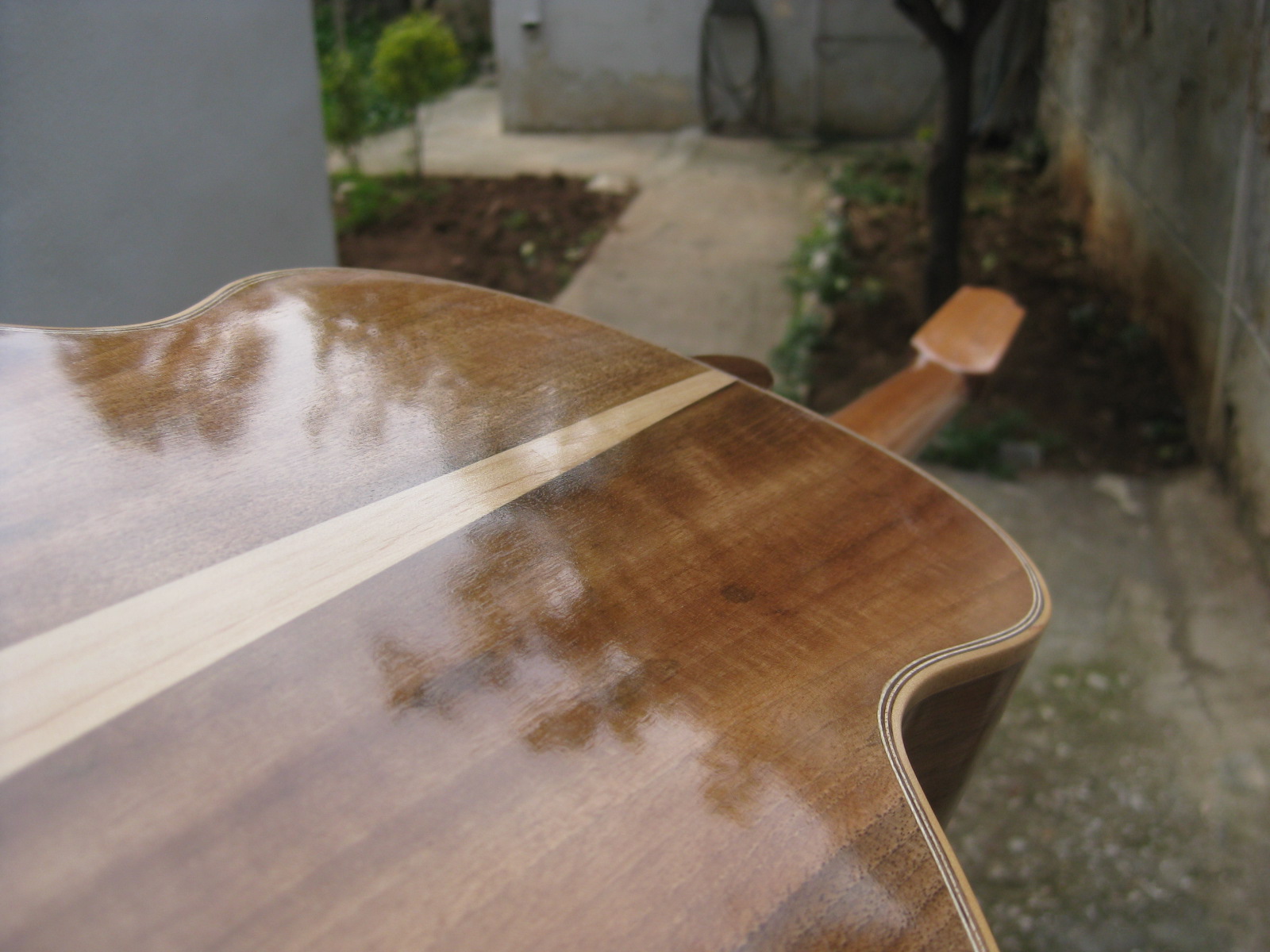

« Απάντηση #54 στις: Φεβρουαρίου 14, 2024, 06:57:59 μμ »

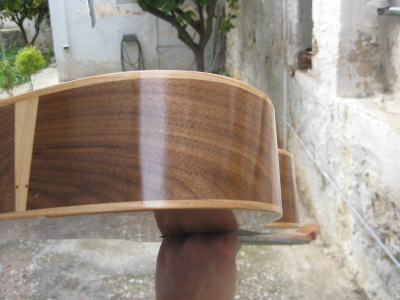

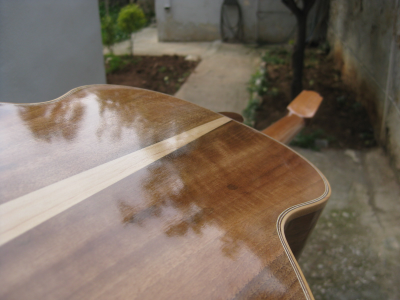

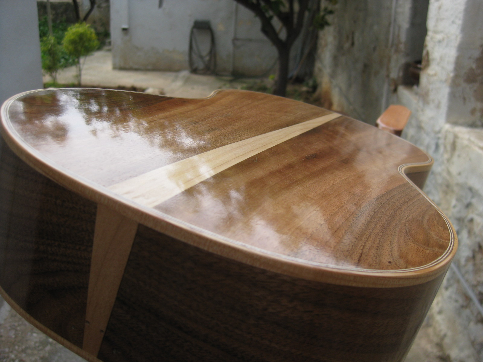

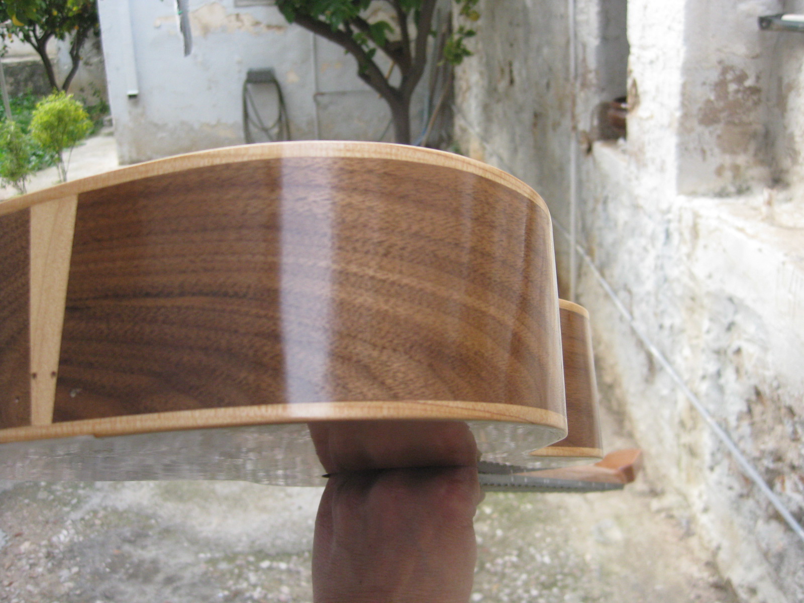

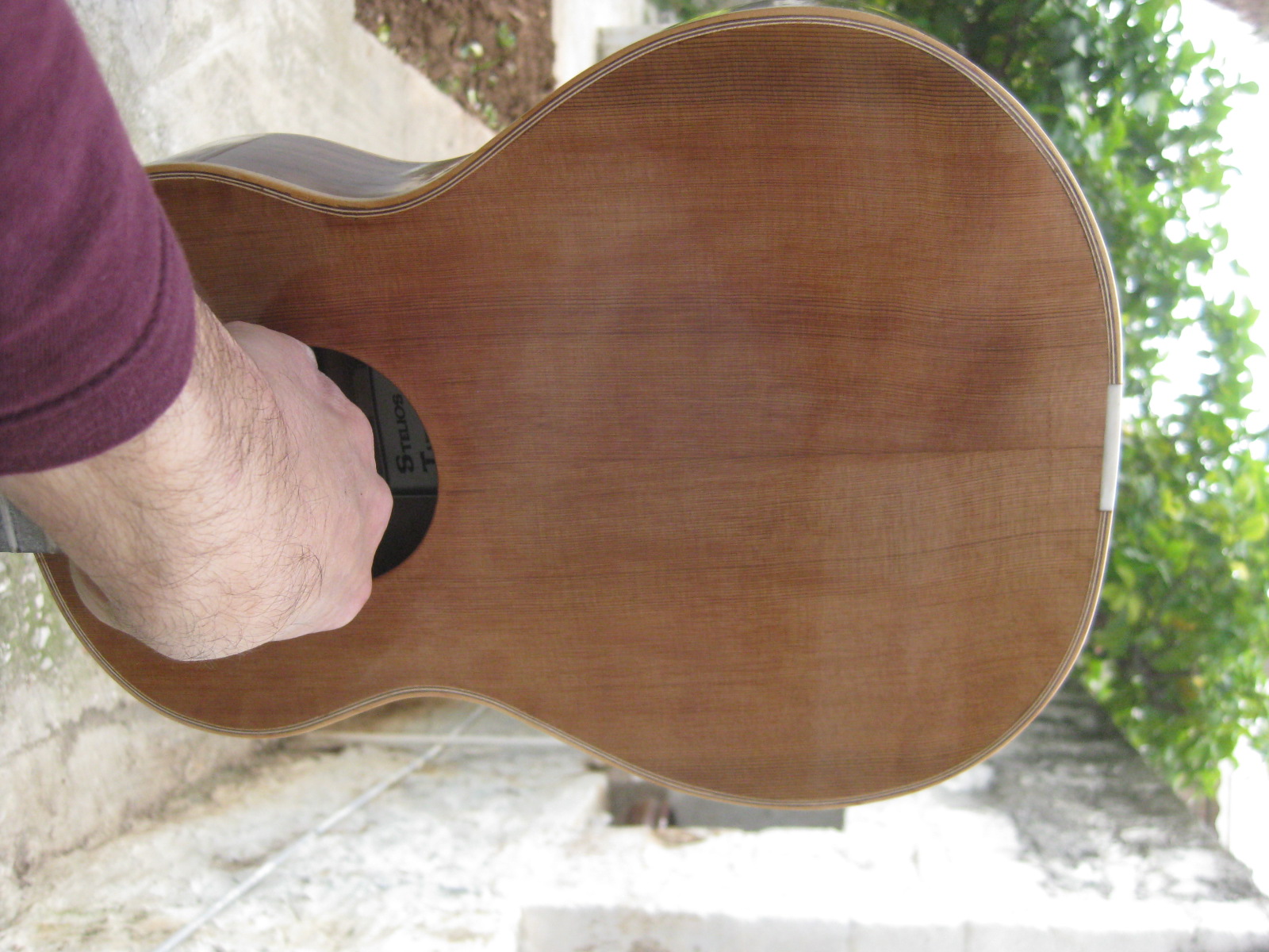

λουστρακι φινιτιεν!
500αρακι σπεσιαλε
τ αφησα τωρα να ξεκουραστει καλα , γιατι τελειωσε σε δυο μερες, το μπουσταρα στη γληγοραδα να τελειωνει...
« Απάντηση #56 στις: Φεβρουαρίου 20, 2024, 07:07:58 πμ »
Πολύ ὡραῖος Στέλιο ὁ τετράχορδος τζουρᾶς , ἄντε , τό γλύτωσες τό ὁμαδικό βάρεμα.....
Τί βερνίκι τό πέρασες καί γυαλίζει τόσο ; μιλᾶμε στράφτει.....
« Απάντηση #57 στις: Φεβρουαρίου 20, 2024, 07:13:45 πμ »
λουστρακι φινιτιεν!
500αρακι σπεσιαλε
της βερνιλακ, αλλα αυτη τη φορα εκατσα τρεις μερες αντις για μια που κάνω συνήθως λογω βαρεμαρας😸

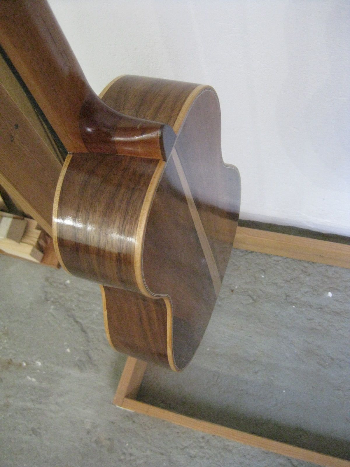

« Απάντηση #58 στις: Μαρτίου 24, 2024, 09:15:42 πμ »

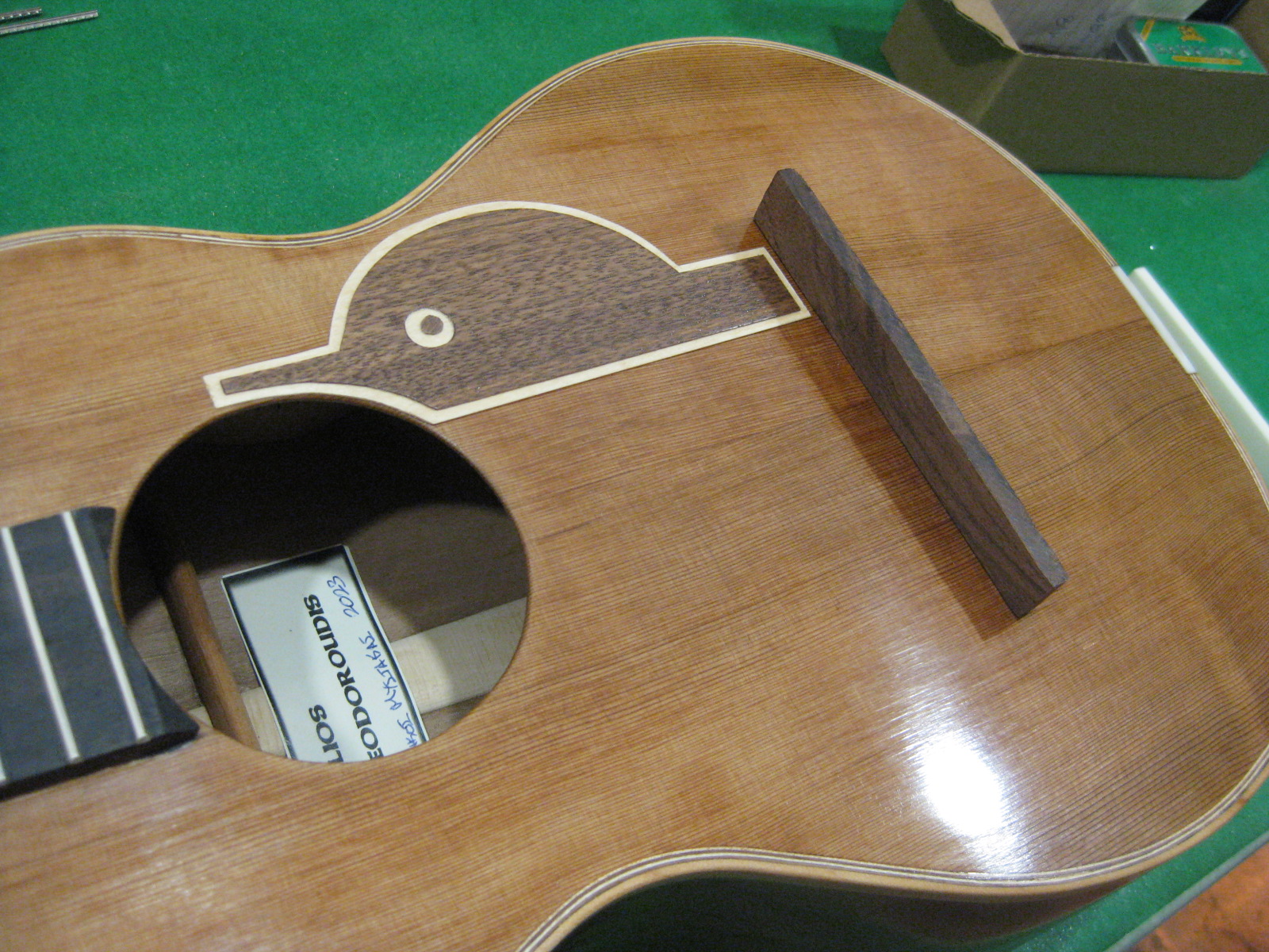

μπηκαν πισω τα στηριχτηρια των χορδων
αγοραστηκαν χορδες
μπηκε το σχεδιο κατω απο την τρυπα με μια μικρη επιδιορθωση στην ουρα ωστε να χωραει ο καβαλαρης, διοτι επεσα εξω μισο ποντο, μασκαρησα, εβαλα διπλης και κολλησα

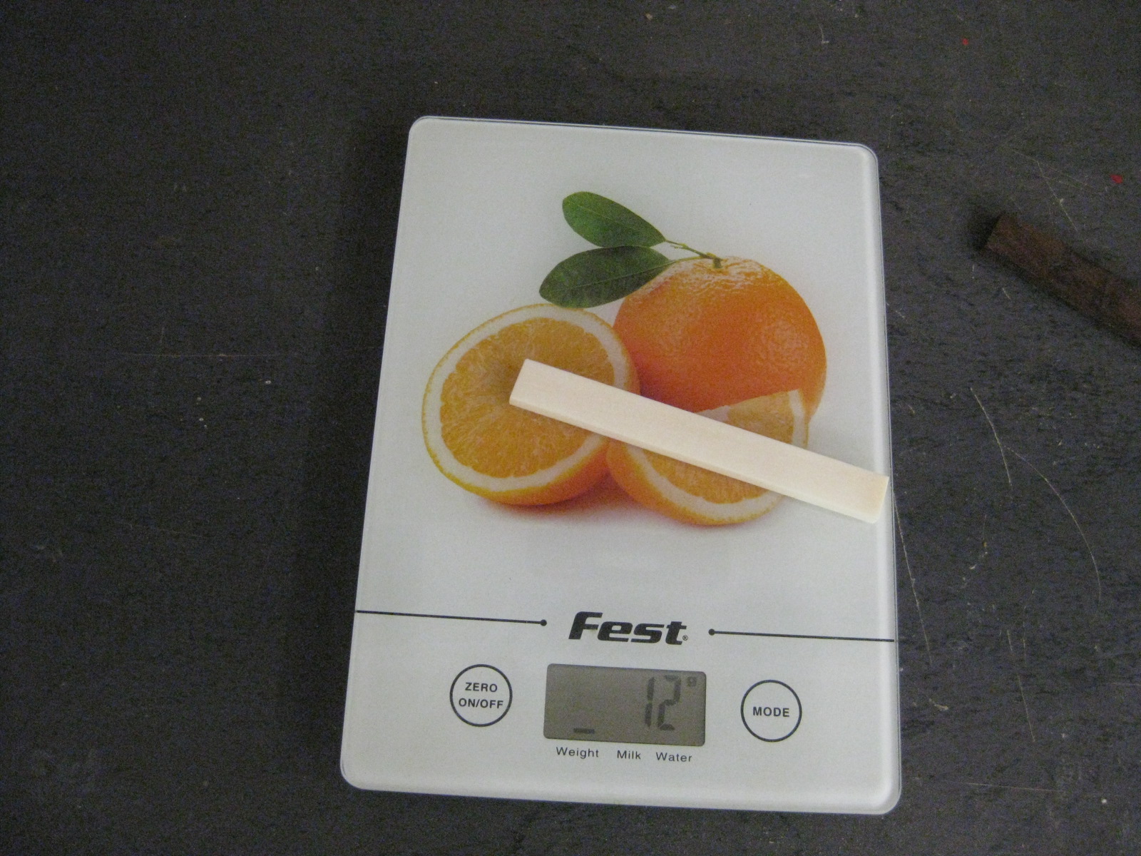

« Απάντηση #59 στις: Μαρτίου 24, 2024, 09:20:59 πμ »
και η ωρα της ερωτησης:
μπορει να μπει σκετο κοκκαλο;
για να σιαξω απο ξυλο και να βαλω κοκκαλακι απο πανω;
ειναι βαρυτερο λιγο το κοκκαλο σε παρομοιες διαστασεις
