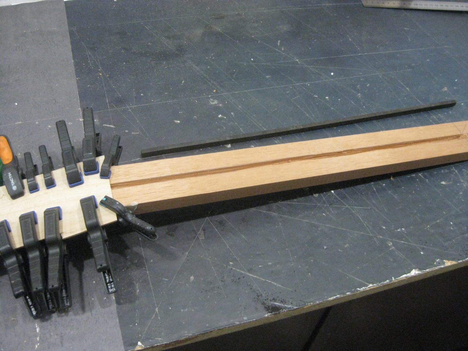

ειναι ετοιμο να σκαψω να βαλω εβενινη βεργα
Απ: Φτιαχνοντας τετραχορδο Τζουρα, παιδια μη βαρατε ολοι μαζι
« Απάντηση #17 στις: Σεπτεμβρίου 22, 2023, 06:49:10 μμ »
εσκαψα για τη βεργα (εβενινη, απο πλαϊ περισεμα ταστιερας σε κλασικη κιθαρα)
ο ψυχολογος μου ειπε οτι ειμαι ψυχαναγκαστικος, και να προσπαθω να αποφευγω ζυγα χερτζ στο ταπ τιουνινγκ και ιδια εργαλεια  ;D
ετσι εβαλα τη βεργα με οσα πιο ανομοια σφικτηρακια ειχα στην αποθηκη  ;D ;D

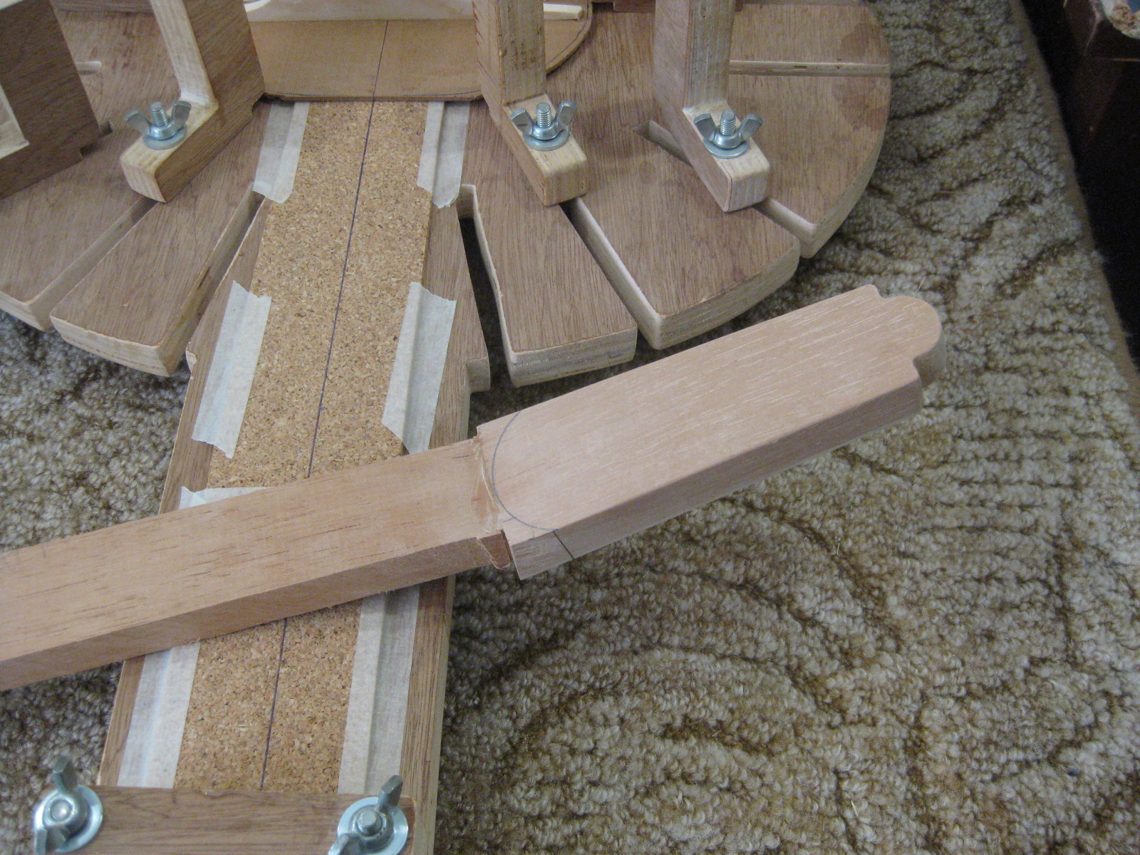

συνεχεια:
-λυγισμα πλαϊνων

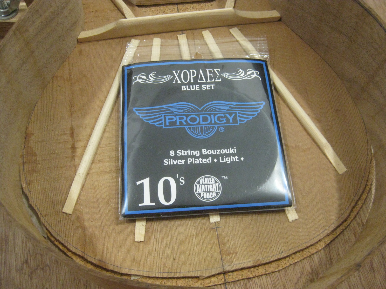

-αγορασμα χορδων 10αρες ασημι λαϊτ
-σχεδιασμος ταστιερας (λαμπρουκο ειναι πινχολ σε συζητηση που ειχαμε διπλα, κυανοακρυλικη με λιγο τριψημο κ εισαι τζετ)
-σχεδιασμος για κατω απο την τρυπα, σχεδιακι που εχει το τριχορδο που ειχα φτιαξει παλαιοτερα. εψαχνα που στο σατανα εχω βαλει τιο σχεδιο αλλα μετα απο μια ωρα, εκανα καινουριο, πιο λιγη ωρα μου πηρε, αλλα να, ειναι το ψυχαναγκαστικο πιου λεγαμε νωριτερα, "μα που να τοχω βαλει..."
-βαλσιμο στο μπρατσο αρκετες ταινιες , να ανεβει ψιλοτερα δηλαδη στο σολερα, και με αποτελεσμα οταν βγει να εχει αρνητικη κλιση, περιπου μισο χιλιοστο, τελειως διαισθητικα... η γραμμη ειναι για να δω που ειναι η μεση γιατι δε βλεπω τη τυφλα μου (και οχι απο τις μπυρες...)  ;D
-το αυτο και πισω στη καταληξη για τη μεση του καπακιου, ενω εβαλα και ναϋλον κατω απο το καπακι, φαινεται στο βαθος, οταν ξεσολεριασω να μη κολλησουν ολα πανω μπρατσο-καπακι απο φελλους.
-κολλημα μπρατσου
-κολλημα πλαϊνων

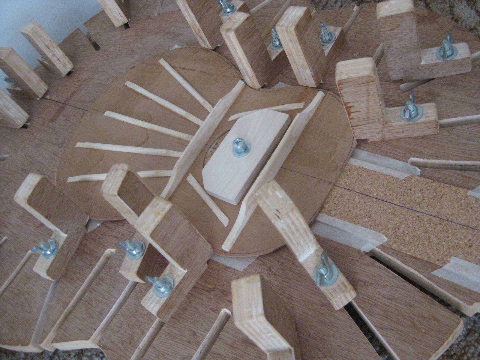

στη συνεχεια
- βαλσιμο κατω καρφινγκ
-βαλσιμο πανω , και εβαλα και δυο καθετα ενισχυτικα , επισης διαισθητικα εκρινα οτι δε χρειαζονται παραπανω ενισχυσεις στα πλαϊνα και επειδη ειναι καλο το ξυλο, αλλα και λογο μικρων αποστασεων
εδω σε αυτο το σημειο να ευχαριστισω δημοσια το νικολα για τη ξυλεια πλατης-πλαϊνων , καρυδια ογδοντατεσσερα Α  {celebrate012}
-εκοψα το μπακτζοιντ για να τεριαζει στο τακο πισω
-ψαχουλεψα λιγακι τις ακρες απο τα καμαρια και εσιαξα τις εγκοπες στα πλαϊνα για να ταιριαξουν
-επεσαν και τα ονοματα στο τραπεζι, τελικα εβαπτισθηκε " ο Αναρχικος μυστακας"  {celebrate018} ,
και κολληθηκε η ταμπελα, μετα επειδη ειναι μικρη η τρυπα δε ξερω μου φαινεται δυσκολο να τη βαλω στο τελος...
-κατοπι μπηκε κολλα στο πανω μερος των κερφινγκ, με το ειδικο εργαλειο, για να κουμπωσει το καπακι
« Απάντηση #22 στις: Οκτωβρίου 22, 2023, 09:36:09 πμ »
...βαλσιμο καπακι, τελος για σημερις....

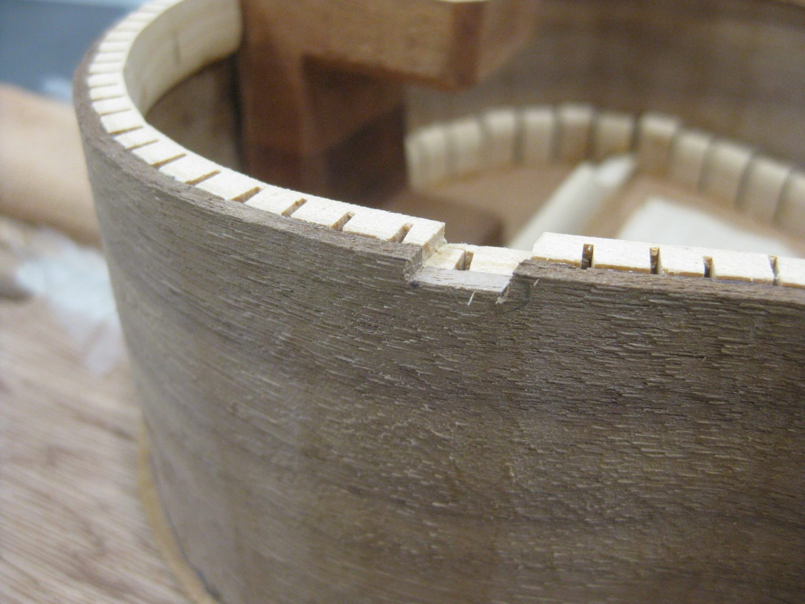

μια καποια μικρη προοδο, ξυριστηκε το γυρω-γυρω απο το σωμα και ειναι ετοιμο για φιλετα κλπ.
εβαλα και φωτογραφια κοντινη, διοτι "το χαντρωνω το καμαρι" *
στις κιθάρες (άρα και στον τζουρά σου) δεν πειράζει να ξετρυπάει το καμάρι, επειδή μετά μπαίνει το πλαϊνό κορδόνι που είναι φαρδύ και τα καλύπτει όλα. Στα μπουζούκια το κορδόνι είναι όσο το πάχος του καπακιού (λογικό επειδή τα πλαϊνά του μπουζουκιού είναι υπό κλίση) και δεν μπορείς να το καλύψεις.
