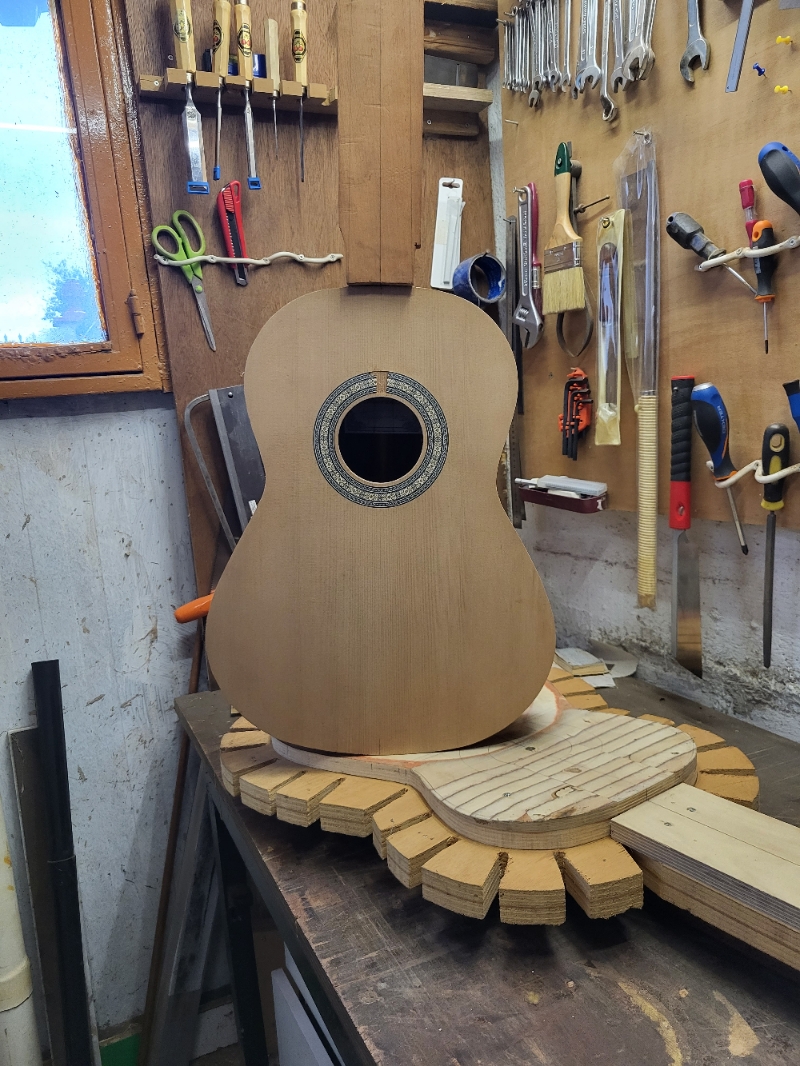

...φιλέτα...
Πολύ μόρτικη η ένωση με φάλτσο στα φιλέτα Δημήτρη!
...τα έκανα τα τριψιματα μου...
Γρηγόρη, νοικοκύρη!
Τί καμπύλη βάζεις στο καπάκι;
Ωραία πλούσια ροζέτα! Έχεις να μας δείξεις κανένα πορτραίτο της;
Απ: Φωτογραφίες και Βίντεο από Εργαστήρια : Δεκέμβριος 2022
« Απάντηση #18 στις: Δεκεμβρίου 15, 2022, 10:22:13 μμ »
...φιλέτα...
Γρηγόρη, νοικοκύρη!
ευχαριστώ Στεργιο. με έχει βολέψει γιατί δημιουργεί μεγαλύτερη επιφάνεια κόλλησης  στο σοκορο και κρύβεται πιο εύκολα στο μάτι η ένωση .
« Απάντηση #19 στις: Δεκεμβρίου 16, 2022, 09:45:41 πμ »
Γρηγόρη, νοικοκύρη!
[/quote]
καλημέρα Στέργιο και ευχαριστώ!η καμπυλη που δίνω στο καπάκι είναι radius 25 feet..κοινώς σε πλάτος 37 εκ στην περιοχή της γέφυρας δίνει κσμπυλη ύψους σχεδόν 3 χιλ..
όσο αφορά την ροζετα είναι έτοιμη..παρόλο που ήδη έχω φτιάξει ροζετα από το μηδέν, είχα αγοράσει παλιότερα κάτι ετοιματζιδικες..αποφάσισα να τις χρησιμοποιήσω και ύστερα δεν νομίζω να αγοράσω πάλι.. όταν πάω σπίτι θα την βγάλω φώτο από κοντά και θα την ανεβάσω..!

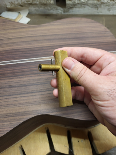

σε ευχαριστώ Στέλιο για τς καλά σου λόγια!έχω αυτό το εργαλείο το οποίο μάλιστα το είχα πάρει από φράγκο και δεν ξέρω αν είχα κάνει καλά γτ υπάρχει και στο ebay με μάλλον πιο ωραίο μαχαίρι.. το μαχαίρι που φοράει τώρα κόβει από μια φορά και είναι πολύ λεπτό..ενώ το κινέζικο το βλέπω πιο χοντρό και κόβει και στις δύο κατευθύνσεις!πράγμα που βολεύει.. ερώτηση.. που μπορώ να βρω μαχαίρι ανταλλακτικό για αυτό το εργαλείο?

« Απάντηση #22 στις: Δεκεμβρίου 18, 2022, 06:23:02 πμ »
μπορεις να τροχισεις το ιδιο
αλλα εγω βαζω λεπιδες απο φαλτσετα
(οι λεπιδες στις φαλτσετες ειναι δυο λογιο, αυτες που ειναι πολυ κοντα οι εγκοπες και κοβεις πολλα κοματακια και αυτες που εχουν λιγες χαρακιες και βγαινουν λιγα κομματακια, τιπς, 50 ευρω)
εγω προτιμω αυτο με τα πολλα ,
ετσι ειναι με τη λεπιδα της φαλτσετας πολυ καλυτερα απο αυτα που κουβαλαει το εργαλειο
ΠΡΟΣΟΧΗ ΣΤΑ ΧΕΡΙΑ
ξερω ανθρωπο που εχει καταληξει στα επειγοντα απο φαλτσετα
επισης θα δω γιατι πρεπει να εχει ανταλακτικες λαμες το δικο μου (που αν εχει, δεν τις θελω, οποτε να στις δωσω)
κινέζικο ... κόβει και στις δύο κατευθύνσεις
και το δικο σου κοβει, μηπως βγαζεις τη λαμα και τη βαζεις απο την αλλη, αλλα ολο το περιγραμμα στο καπακι και στη πλατη της κιθαρας μπορεις να το κανεις, γιατι να κοψεις απο την αλλη;
μωρε μπας και θελεις να φτιαξεις κανενα βιολι και δεν μας το λες;
Εγω το ειχα παρει απο το γνωστο Dictum,
αν δεν κανω λαθος τα ανταλλακτικα του ειναι αυτα
https://www.dictum.com/en/accessories-replacement-parts-jbu/replacement-blades-for-purfling-channel-cutter-2-piece-set-702523

έχει λάμα με τόσο λεπτά ανταλλακτικά ξυράφια??το πλάτος του εργαλείου που δέχεται το ξυράφι είναι 4 χιλ..θα πάω στο χρωματοπωλειο από Δευτέρα να βρω..ναι μόνο για σημάδεμα είναι.. Μετά αναλαμβάνει ο makitas..προτιμώ να το χαραζω όμως μη τύχει και πετάξει κανένα κομματάκι..

« Απάντηση #25 στις: Δεκεμβρίου 18, 2022, 07:55:40 πμ »
μαστρογρηγορη μπορεις να βαλεις απο μισο ποντο μεχρι δεκατα χιλιοστου, απο την εγκοπη , και σφιγγεις μετα τη λαμα απο το αλενακι που εχει στον αξονα
οποτε δε σε νοιαζει το παχος της λαμας που θα βαλεις
(τουλαχιστον ετσι νομιζω...)

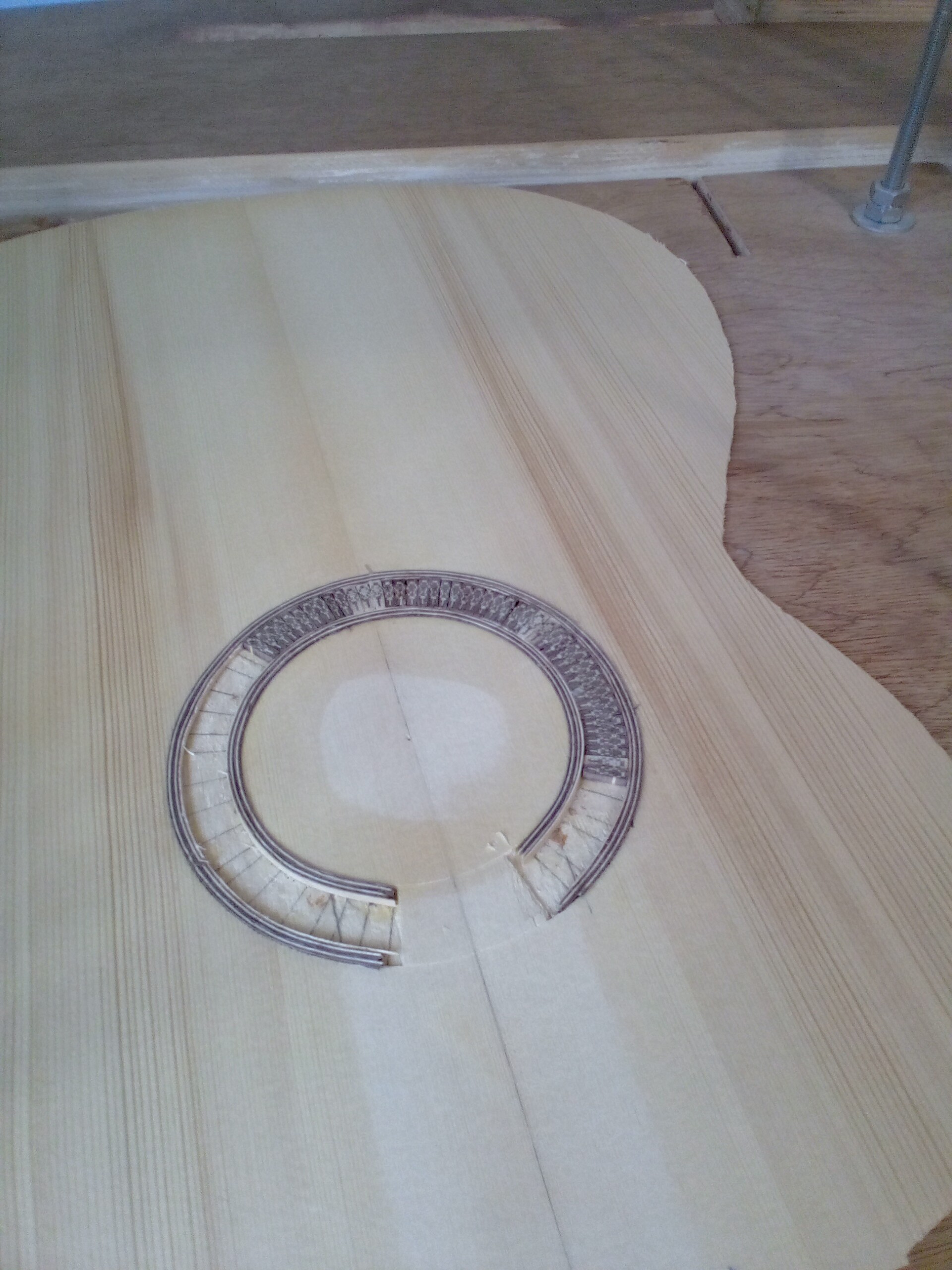

« Απάντηση #26 στις: Δεκεμβρίου 23, 2022, 05:31:27 μμ »
προχωραει η ροζετα, αλλα σιγα-σιγα, τις πρωινες ωρες...
