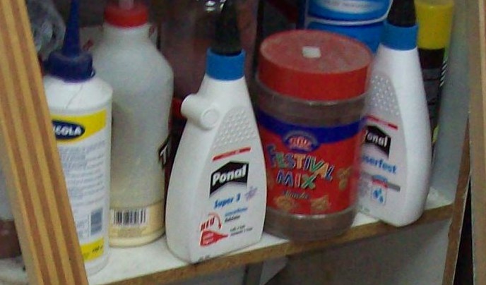

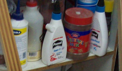

Παντελή σου προτείνω τις παρακάτω και αυτό γιατί τις είδα σε εργαστήριο πολύ καλού οργανοποιού ο οποίος μου είπε ότι είναι πολύ ευχαριστημένος. Την PONAL που είναι γερμανική την έχω χρησιμοποιήσει. Την βρήκα στα PRAKTIKER. Την MERCOLA που είναι Ελληνική δεν την έχω χρησιμοποιήσει αλλά μου είπε άλλος οργανοποιός ότι είναι πολύ καλή ειδικά η ΤΕΜΡΟ η κόκκινη.
