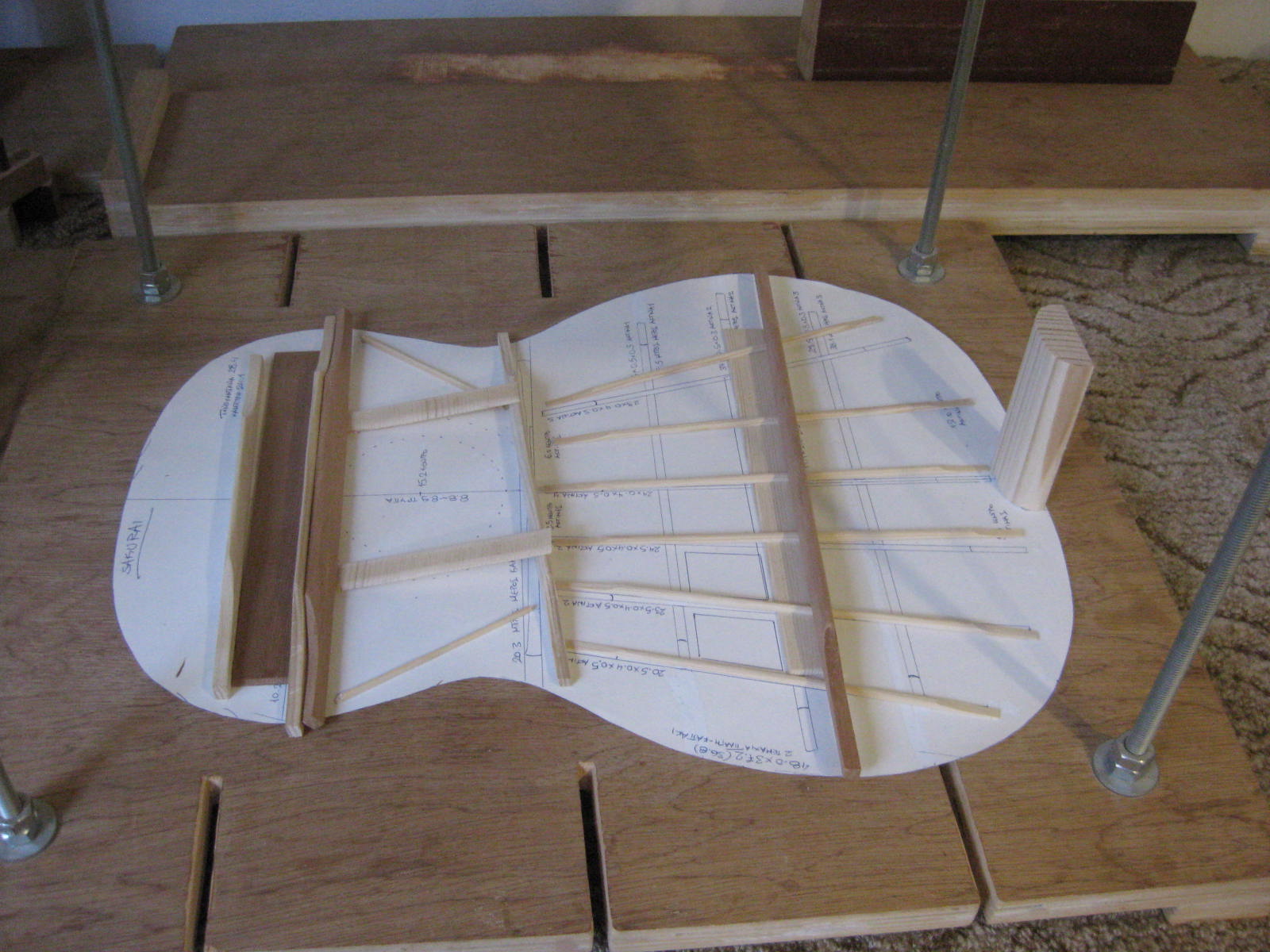

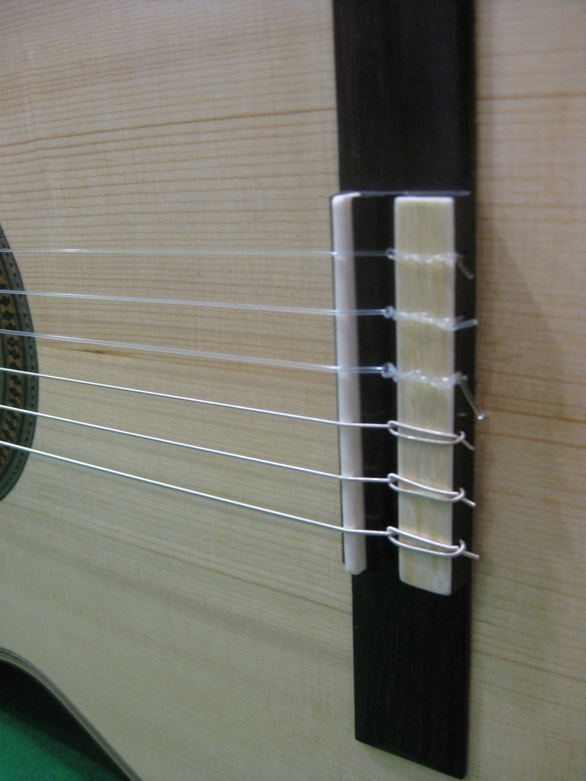

παιδια ειναι 5 χιλ παραμεσα, τα φιλετα ειναι στα 2,5 και το μπαιντινγκ στα 2 οποτε θα μενει μισο χιλιοστο .
σκεφτηκα και το μικρο σχημα του χαουζερ πριν του '50 για να πω την αληθεια*, αλλα δεν το εχω αποφασισει ακομη, οποτε λεω ας τα κολλησω καλου-κακου κ μετα αποφασιζω
αλλα για να μου βγει εκει που κουρδιζω τις κιθαρες, πρεπει να κανω φαρδυτερα τα πλαϊνα, πραγμα που δεν ειναι καλο (στην αισθητικη του οργανου) η να κανω το καπακι με κανα νομεξ στα ~1.7 χιλ
εκτος αμα την αφησω στο σολ για γλυκοσοροπιαστομπακλαβαδεϊσον ηχο για να συμβαδισει το οπτικο με το ακουστικο.

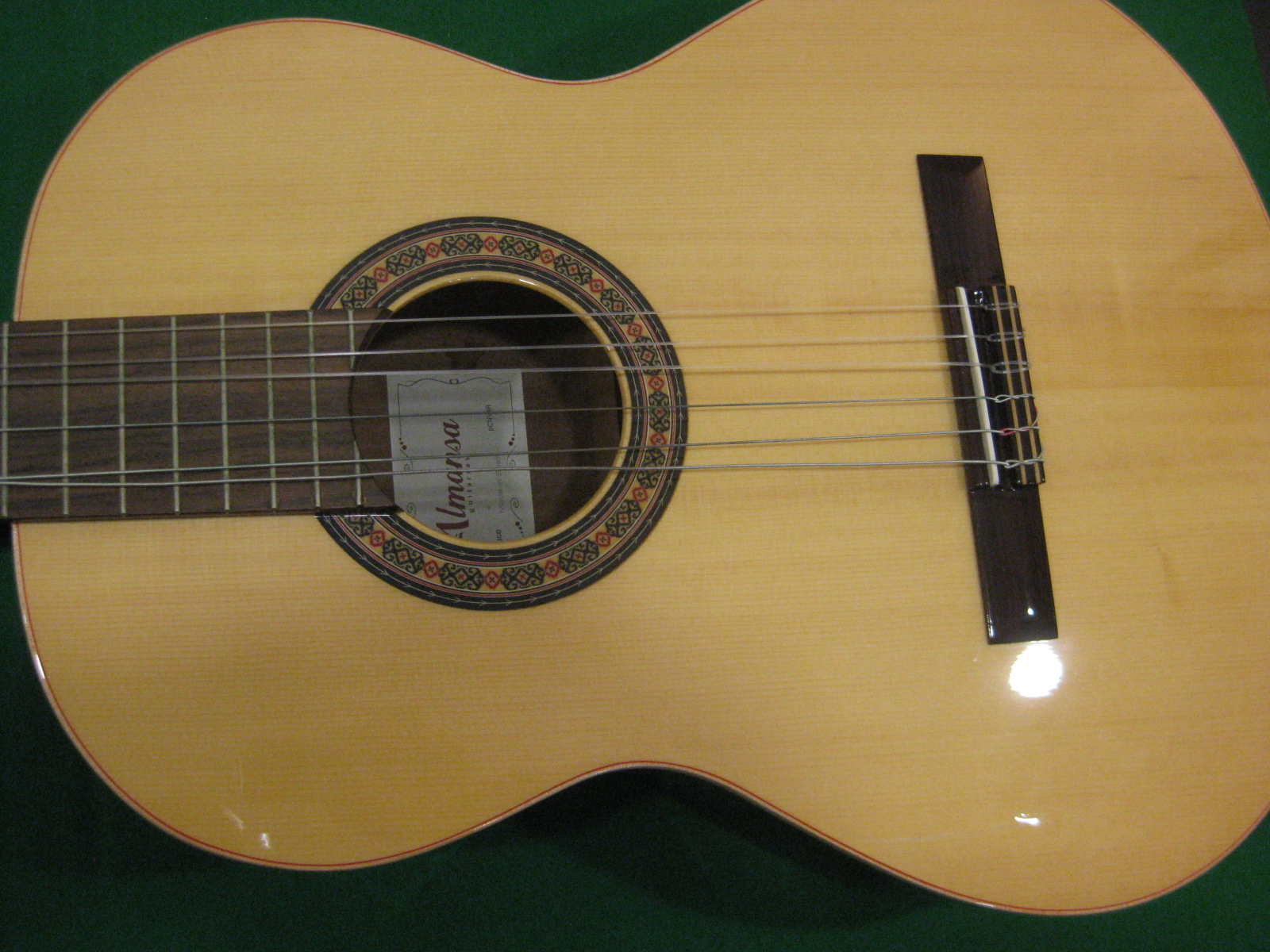

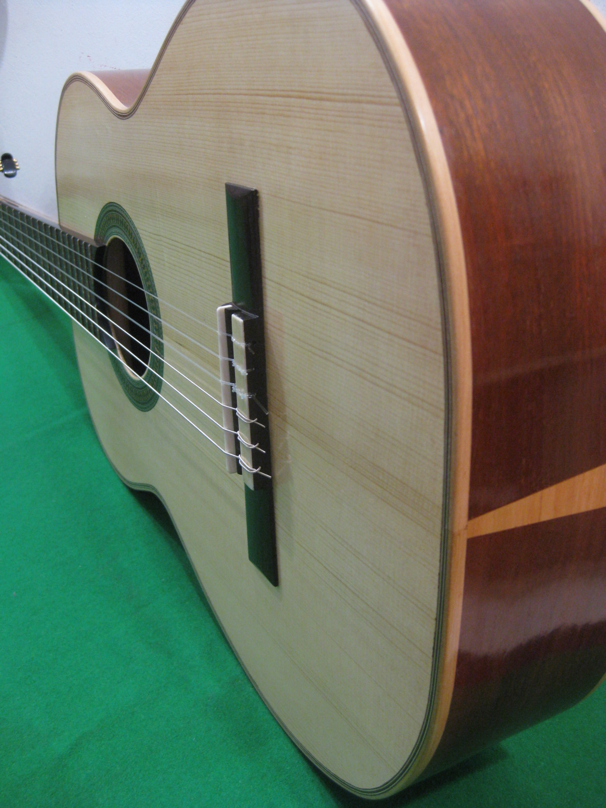

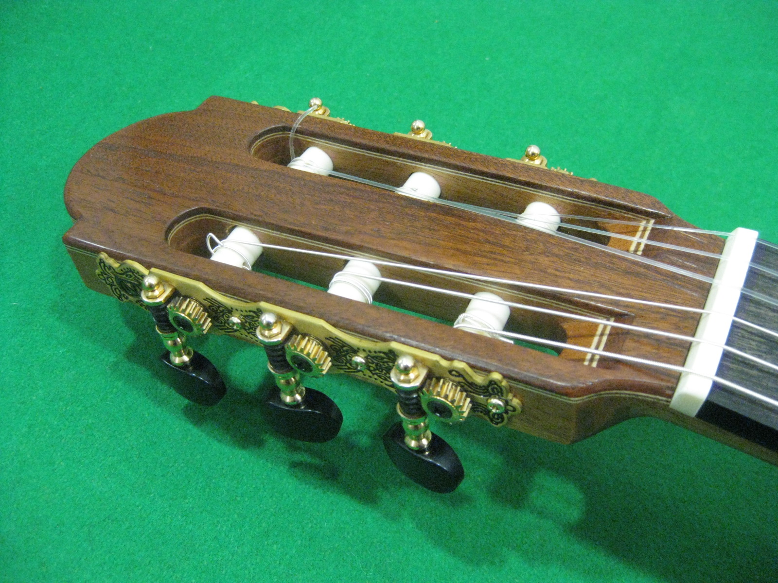

η ελατινη που μολις τελειωσε, θα παρουσιαστει στις γιορτες κιθαρας.
και μερικες διορθωσεις, Ver.II , για να ειναι σε ολα της οκ.
- αλλα κλειδια αφου ανοιχθηκαν κατα 1 χιλιοστο μεγαλυτερες οι τρυπες.
- προσθεση βαρους στο χορδοκρατη με περασμα ελεφαντοδοτου
- (και ενος πατς απο κατω του στη μριτζετπλεϊτ)
- αλλαγη λουστρου σε 500αρι

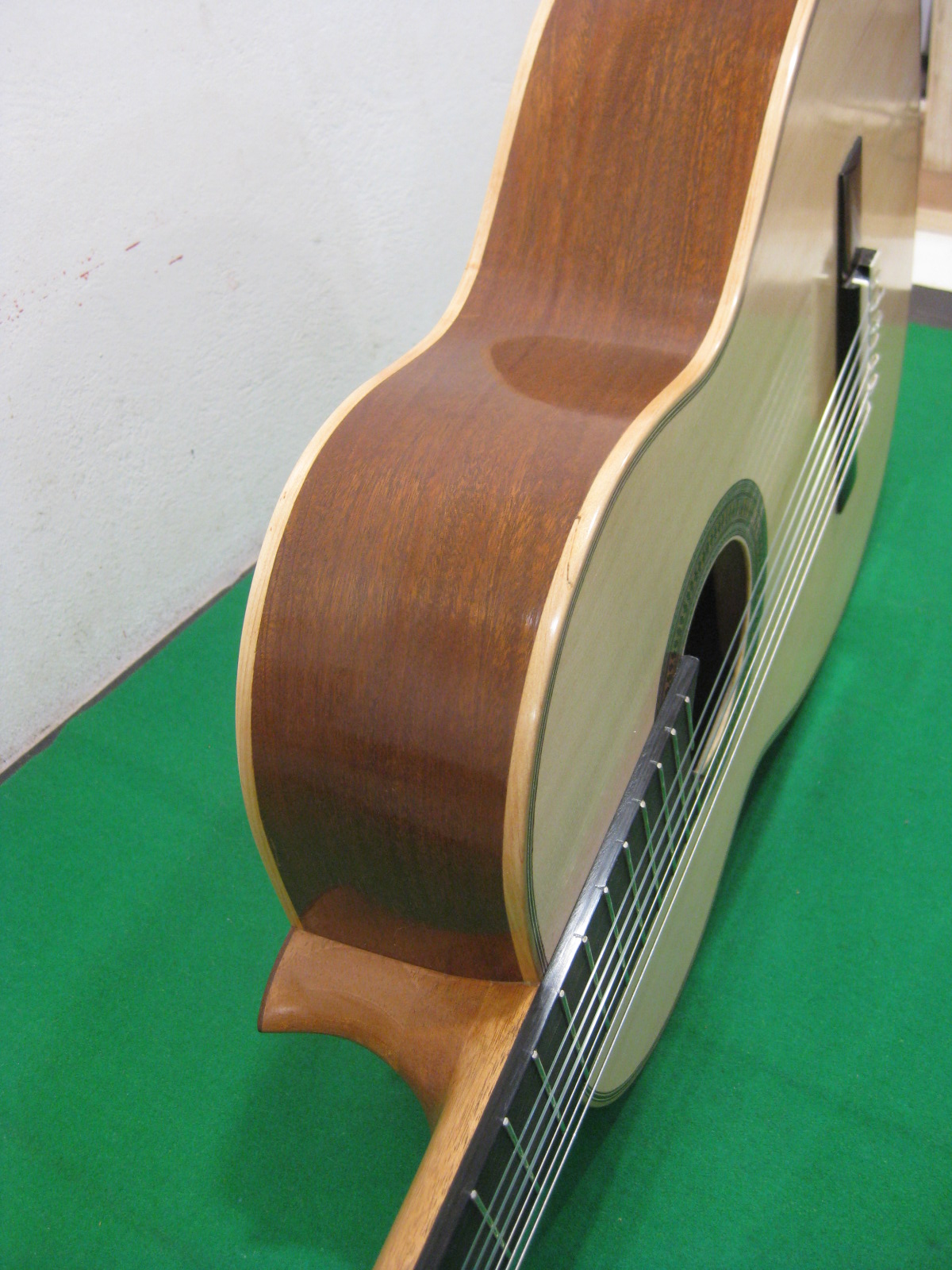

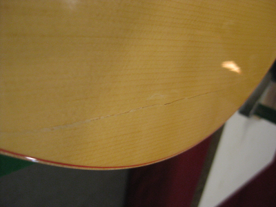

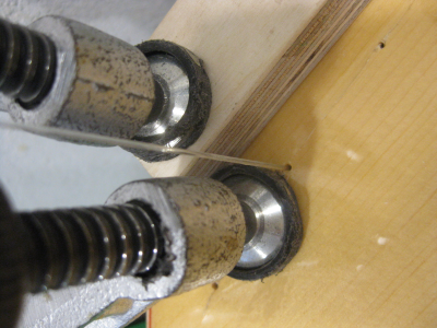

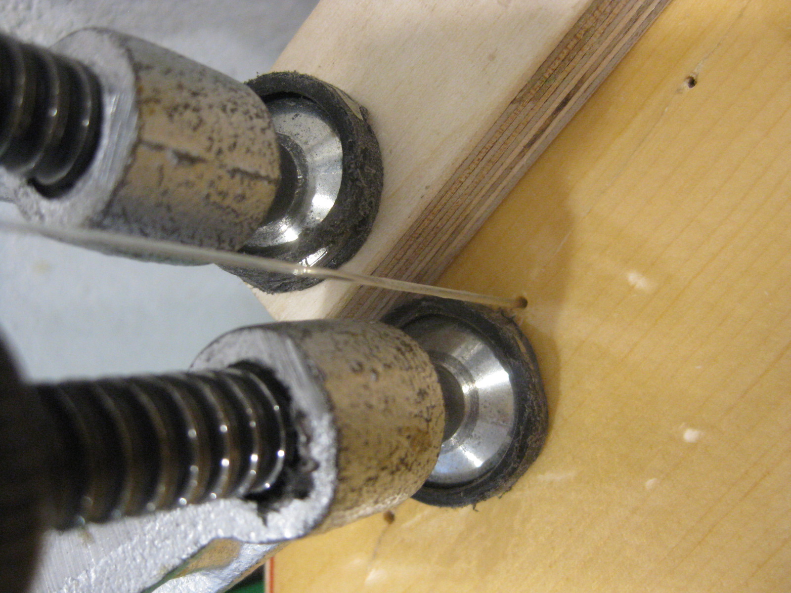

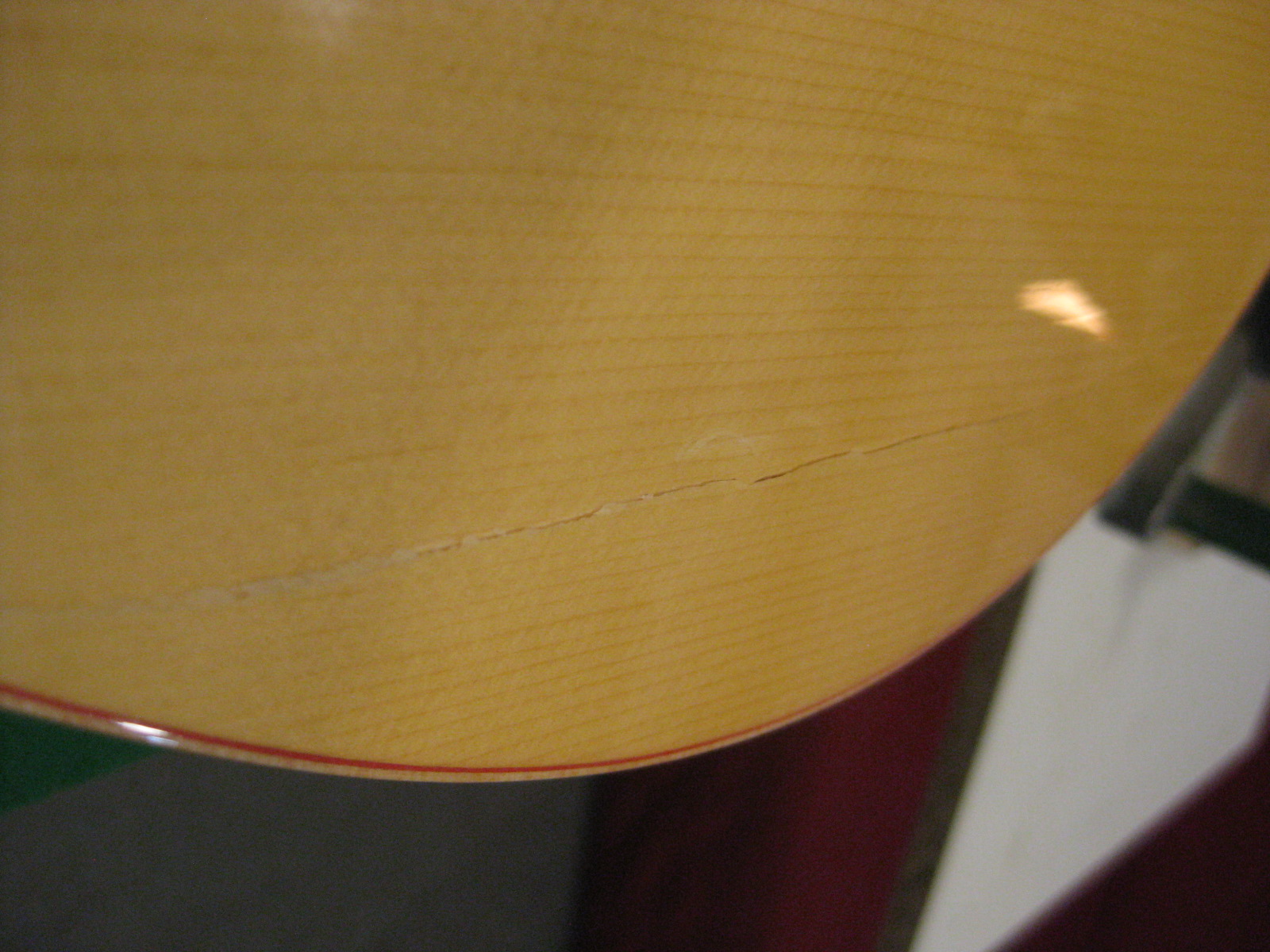

μετα το καλοκαιρακι, πιασανε κ τα πρωτοβροχια στο ωδειο...
ειναι η 5 η η 6η αλμανσα που επισκευαζω εχω χασει το λογαριασμο, με σχισημο στο καπακι.
φαινεται συναγωνιζεται την αλαμπρα στο ξεκολλημα του 2ου καμαριου  :cheesy2:
αφου σκεφτομαι σοβαρα να τους στειλω κανα μεϊλ....

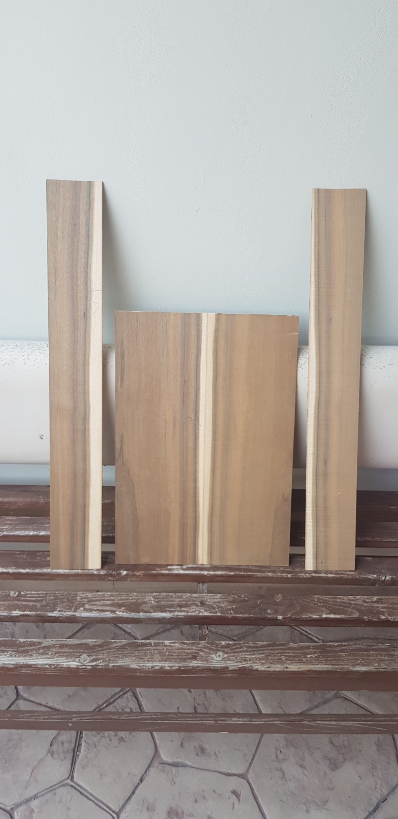

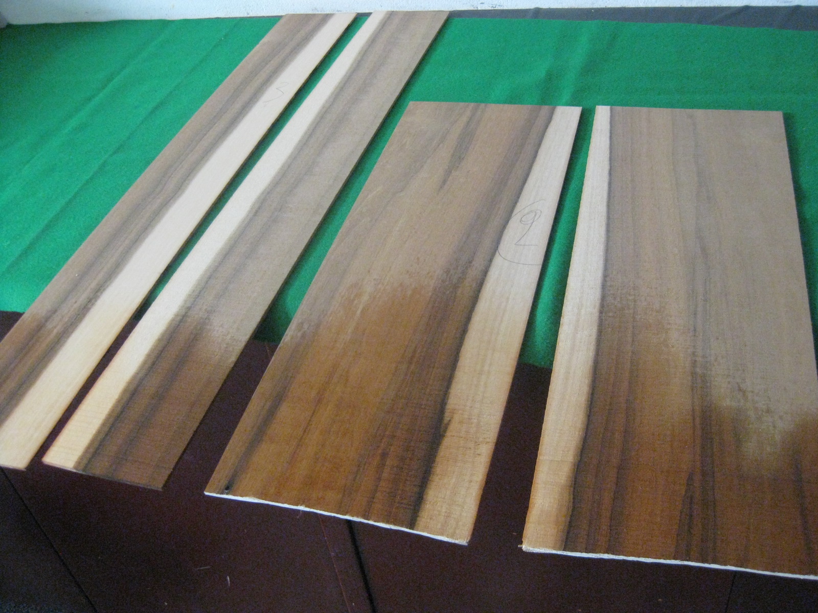

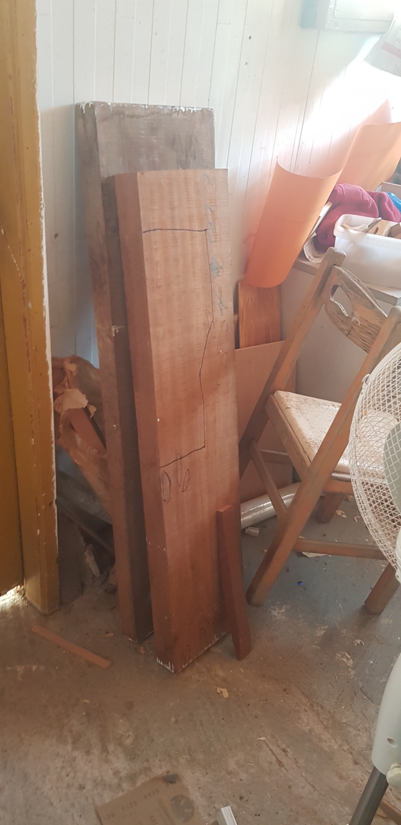

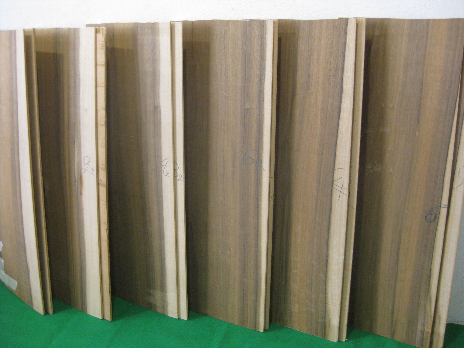

και προμηθεια πλατωπλαϊνων, μεχρι να παω στο μεγαλο ταξιδι, εκει στο φως...  ;)

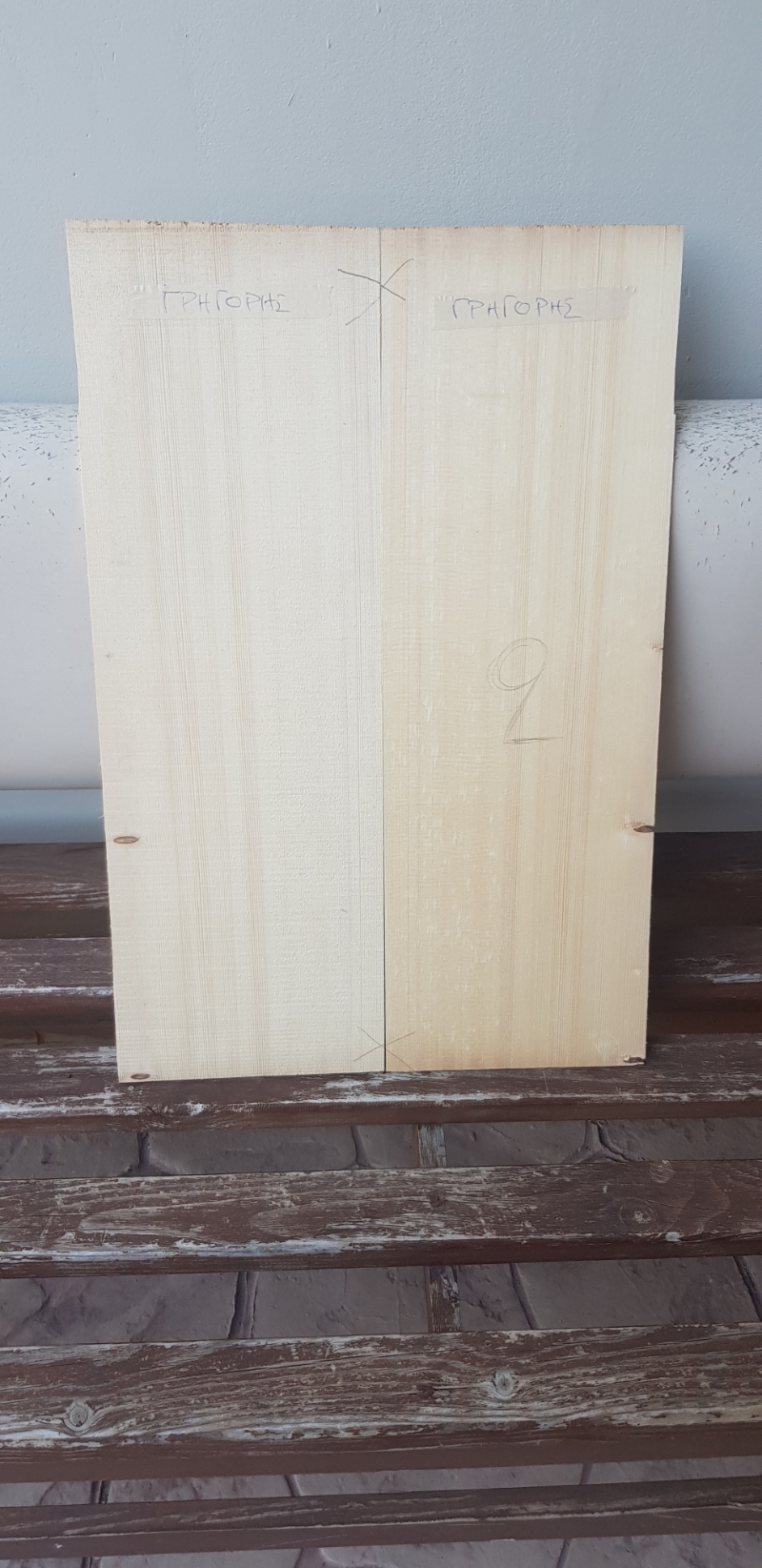

Ασε τα μεγαλα ταξιδια για πιο μετα. Εχουμε εκθεση τωρα.

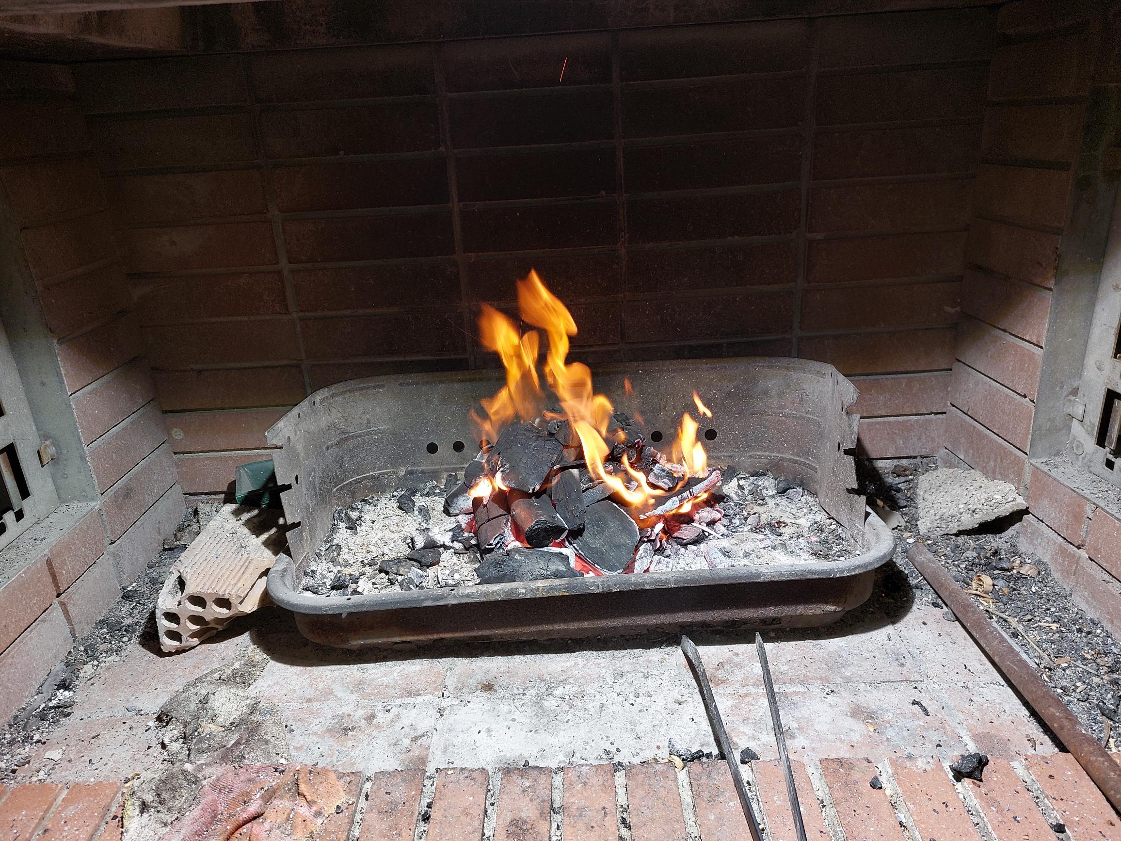

Ενημερωτικα, ο βραζιλιανικος παλισανδρος κανει καλη θρακα και δινει ωραια αρωμα στα ψητα. Ειπα να καψω κανενα μαδερακι απο αυτα που κραταει καβατζα ο Στελιος για να ψησω σποψε ενεκα της ημερας.

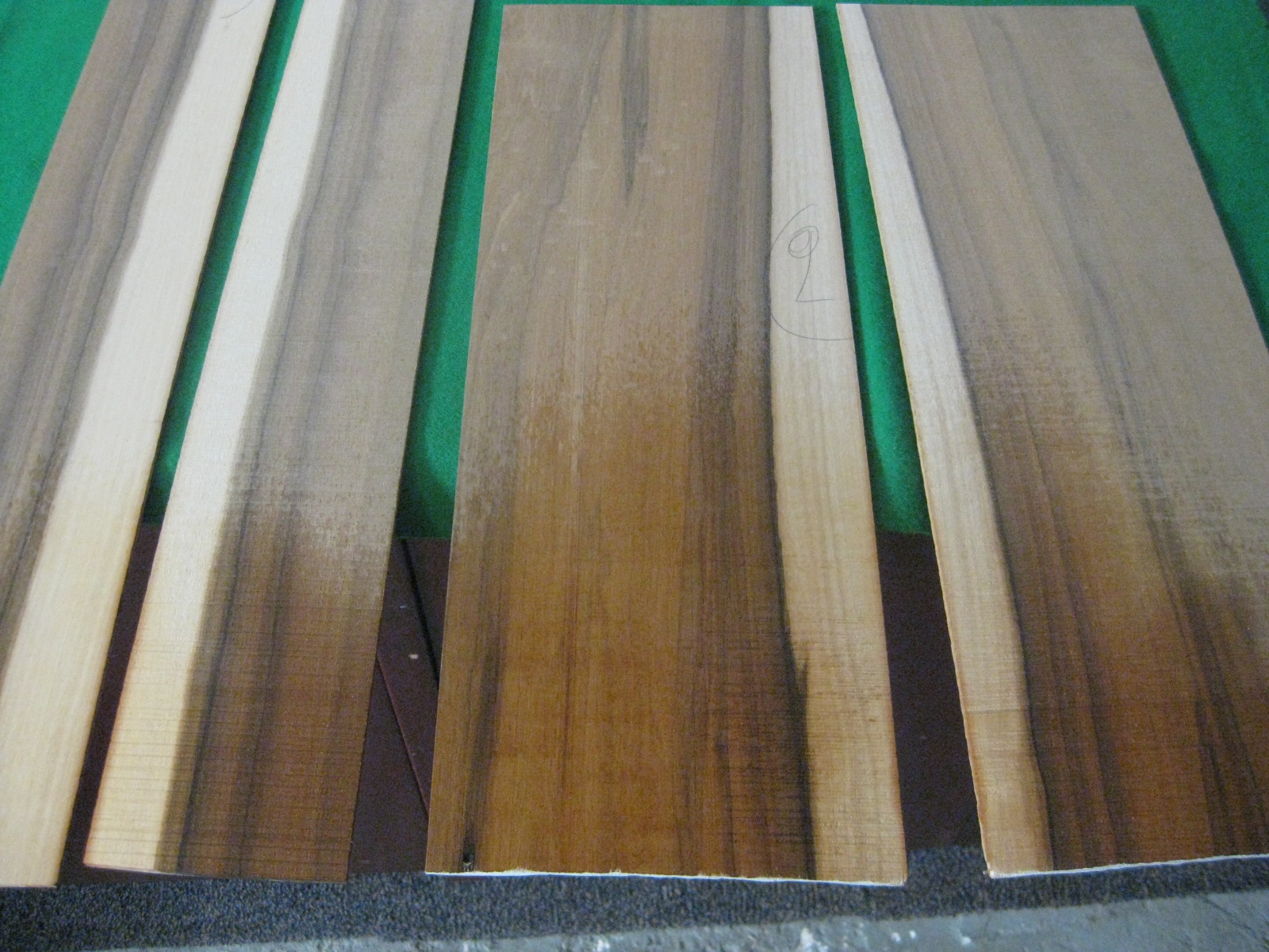

μετα απο μια περιοδο αποχης ξανα στον αγωνα
κοπηκανε και καλα πανια για γομαλακα
