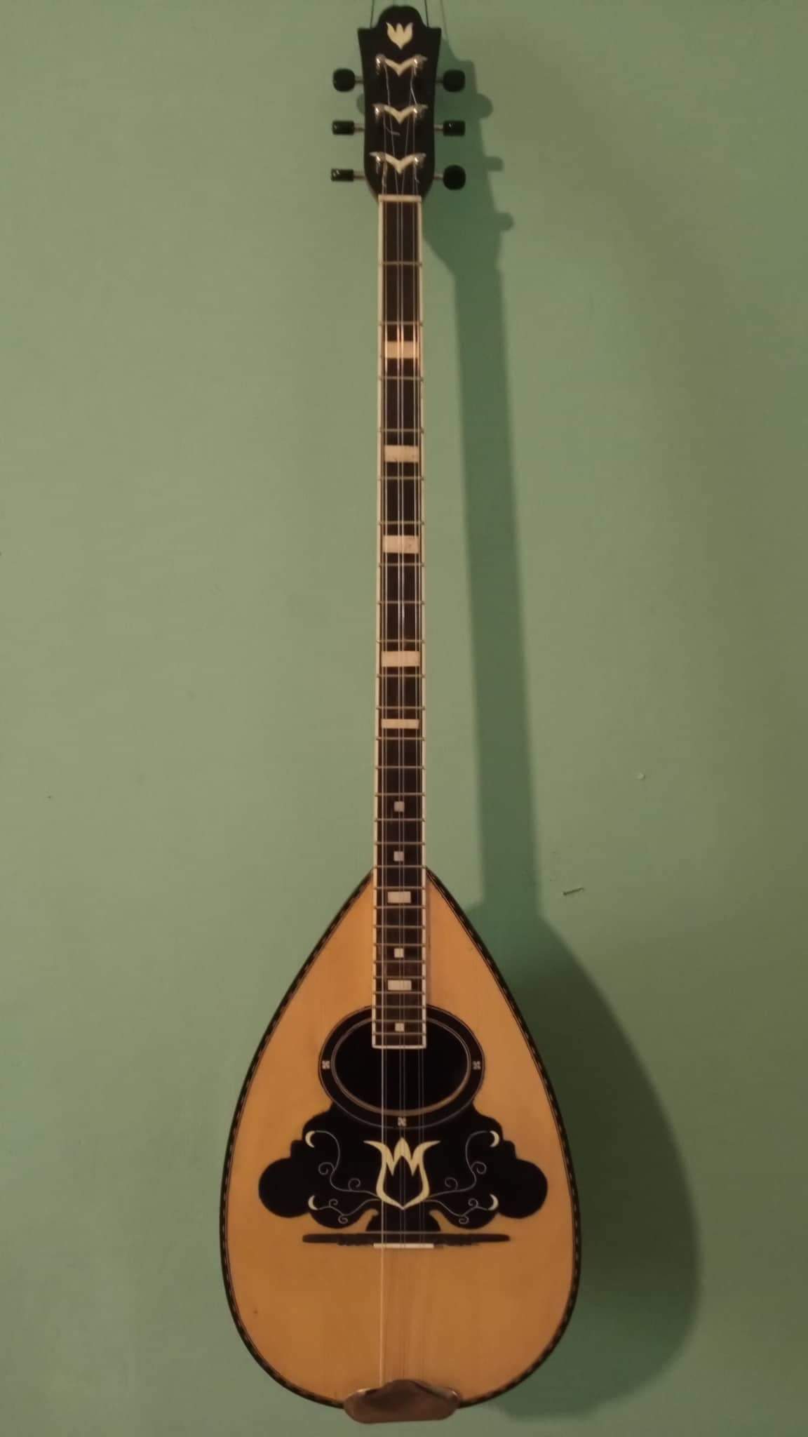

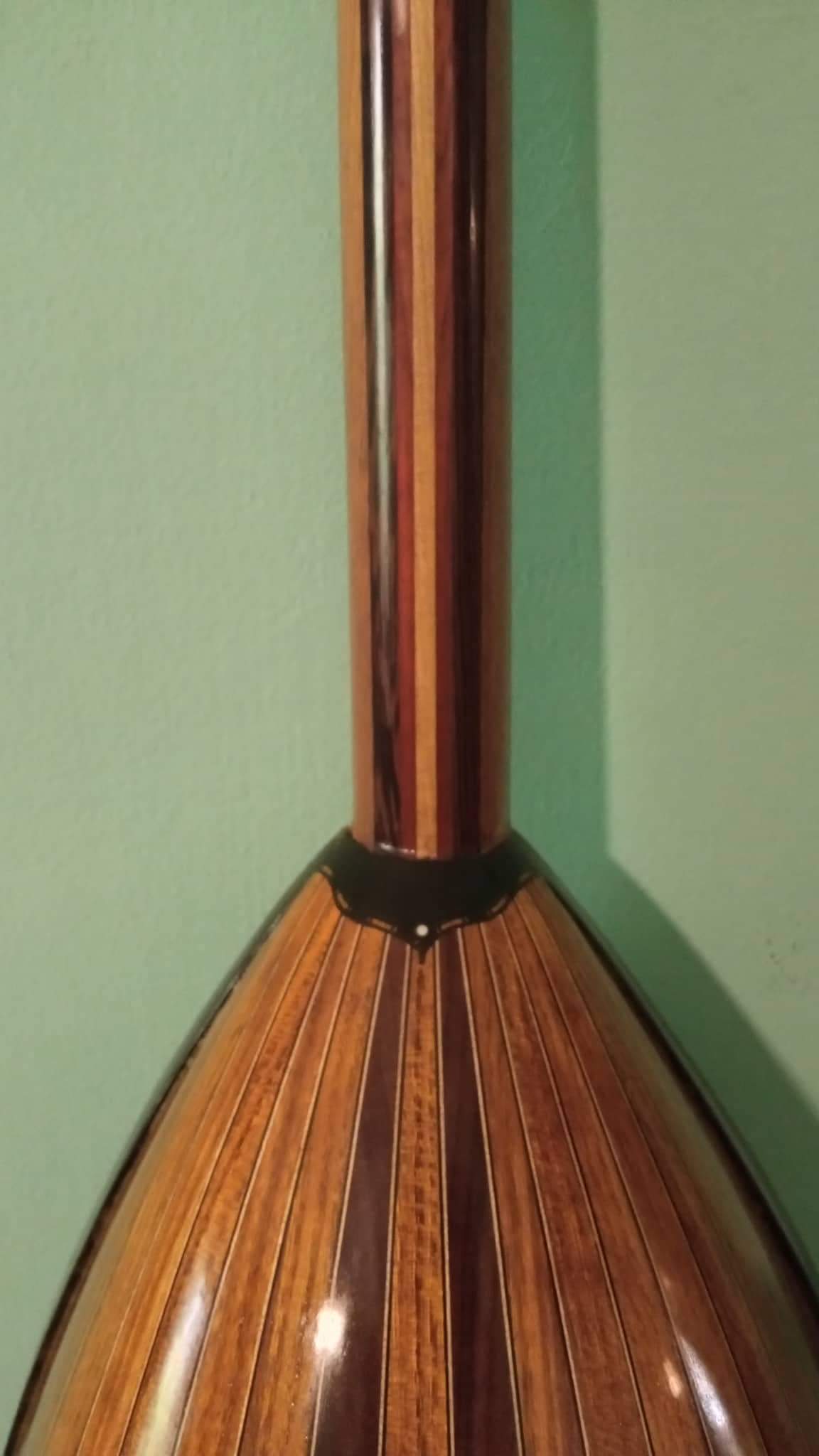

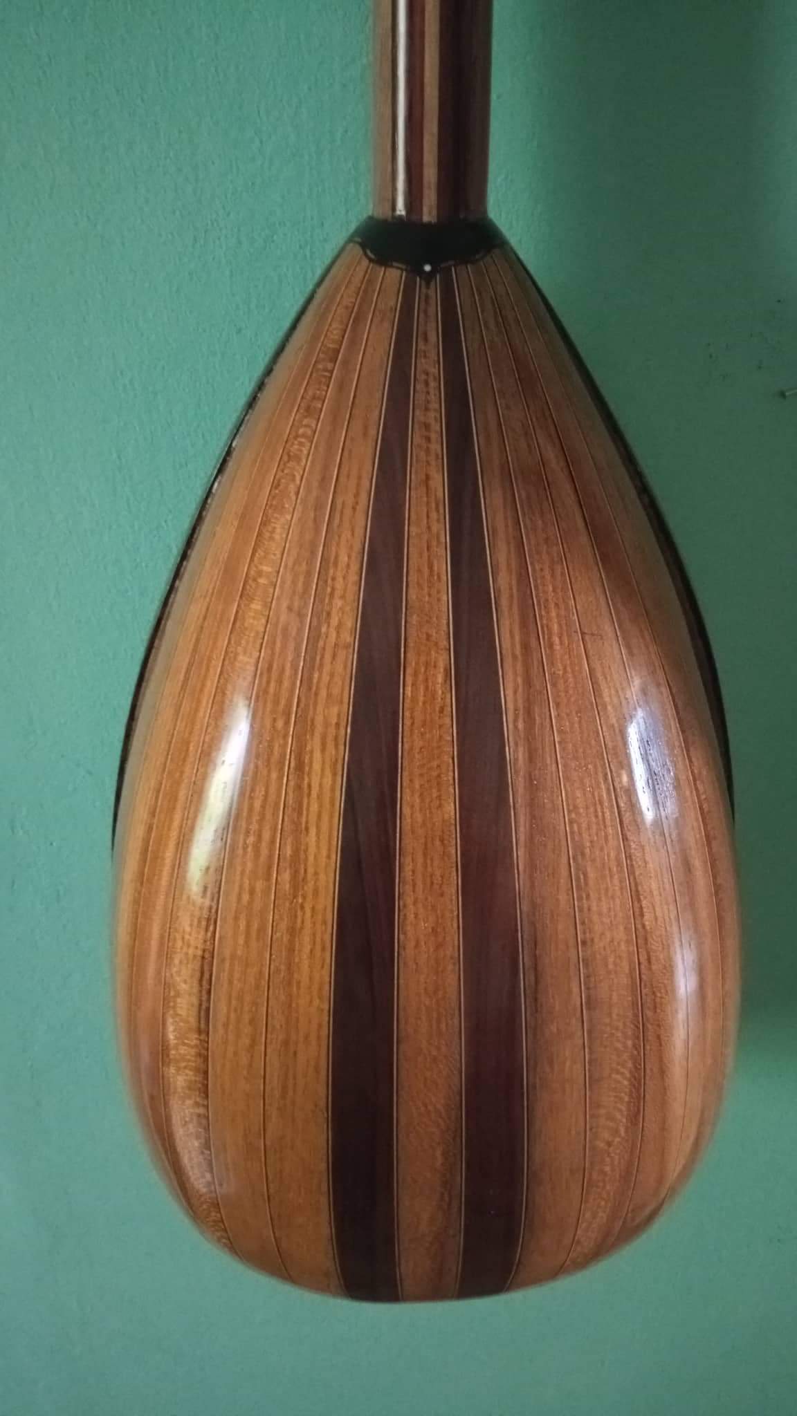

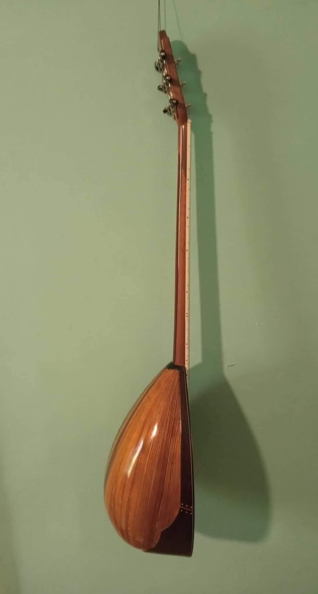

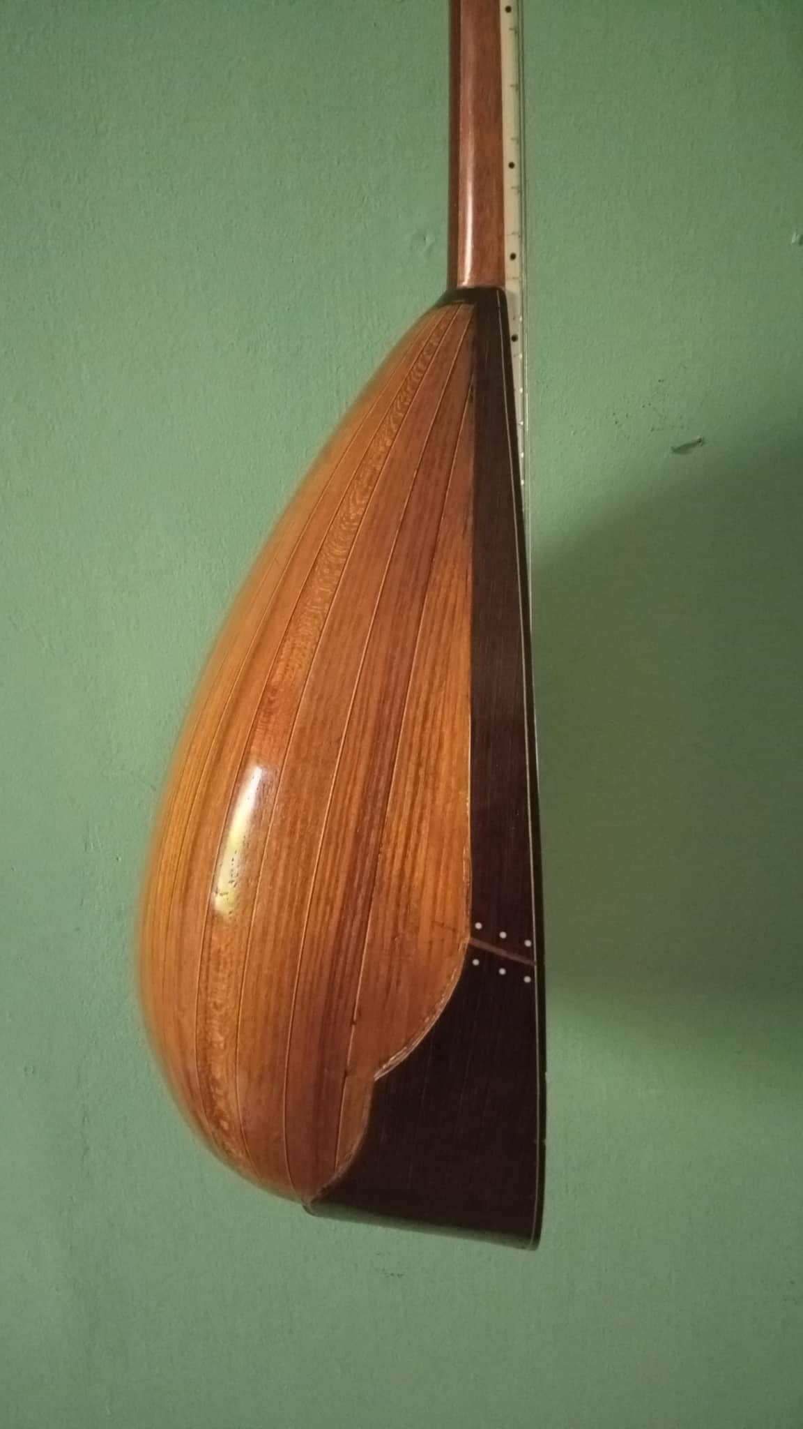

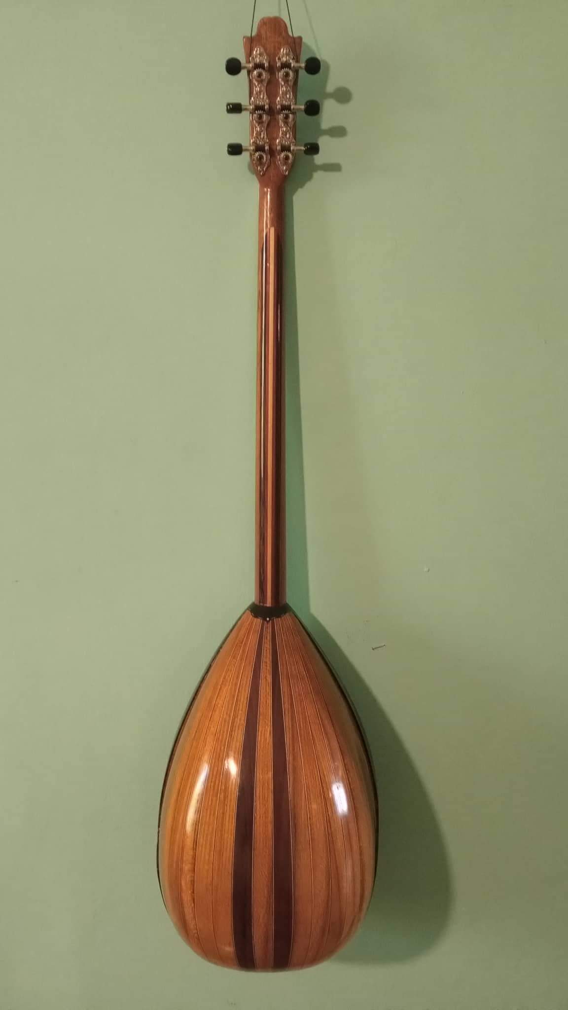

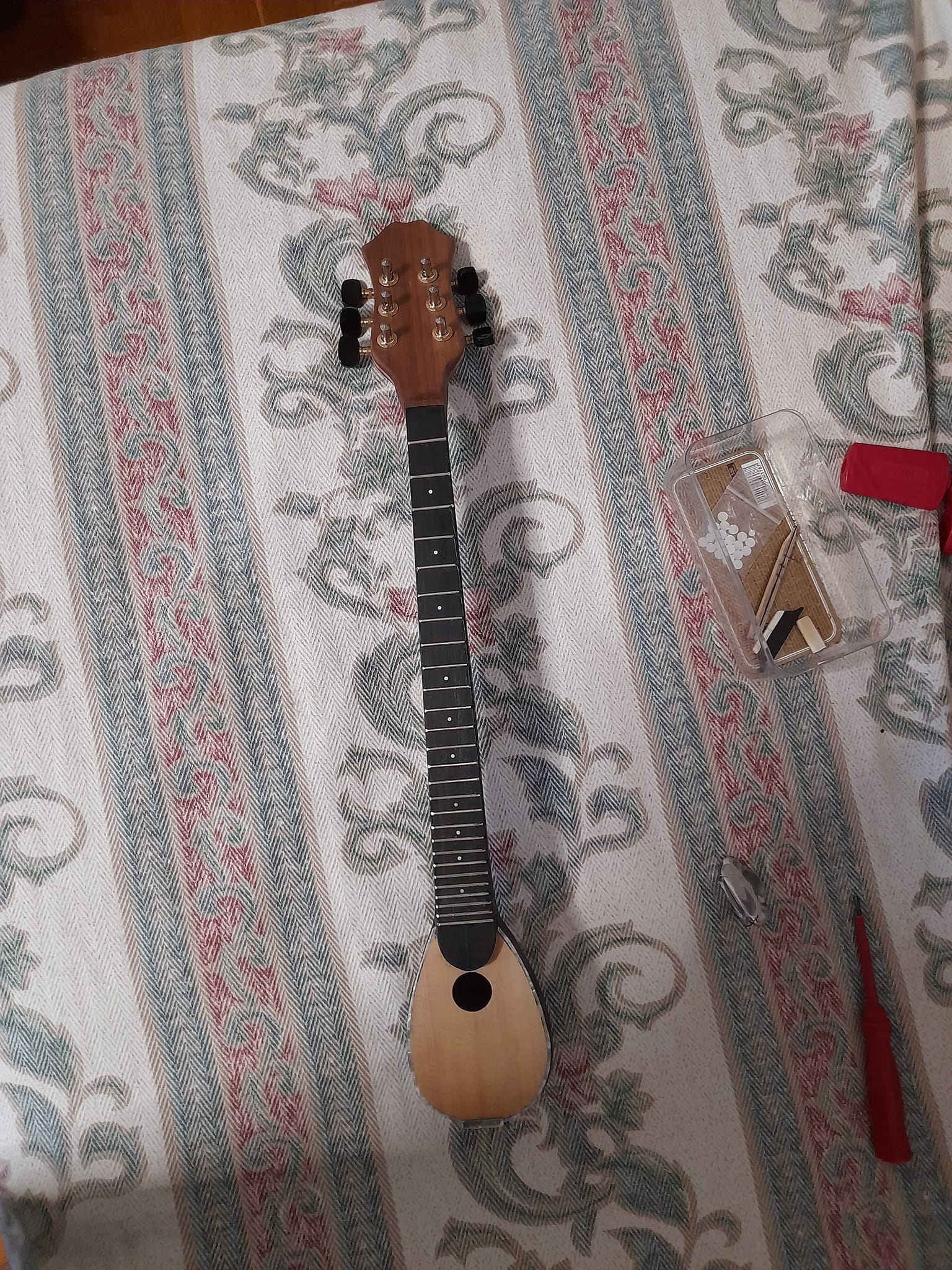

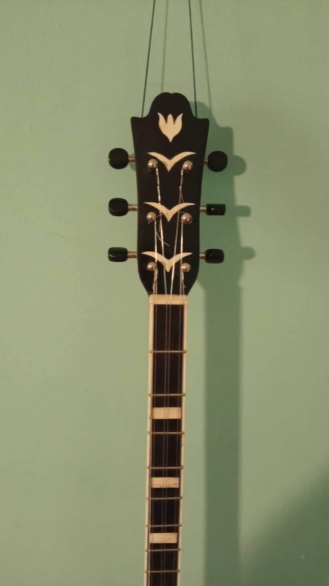

Με περισσή χαρα σας παρουσιάζω το 4ο τρίχορδο που έφτιαξα.
Ξεκίνησε κάπου μέσα στη δεύτερη καραντινα και αργά-αργα προχώρησε.
Αν και ήταν έτοιμο ουσιαστικά από τον Αύγουστο, κάτι δε με γέμιζε στον ήχο του, και δοκιμάζοντας αρκετούς καβαλάρηδες βρέθηκε αυτό που του ταιριάζει....πραγματικά αυτό το κομματάκι ξύλο κάνει θαύματα!
Πάμε στα στοιχεία του....
Σκάφος: μουριά, παλίσανδρος, βέγκε
Μανίκι: φλαμούρι, μπουμπίνγκα, βέγκε, μαόνι
Καπάκι: έλατο
Διακόσμηση : Ασετόπαστα
Μήκος χορδής: 68
