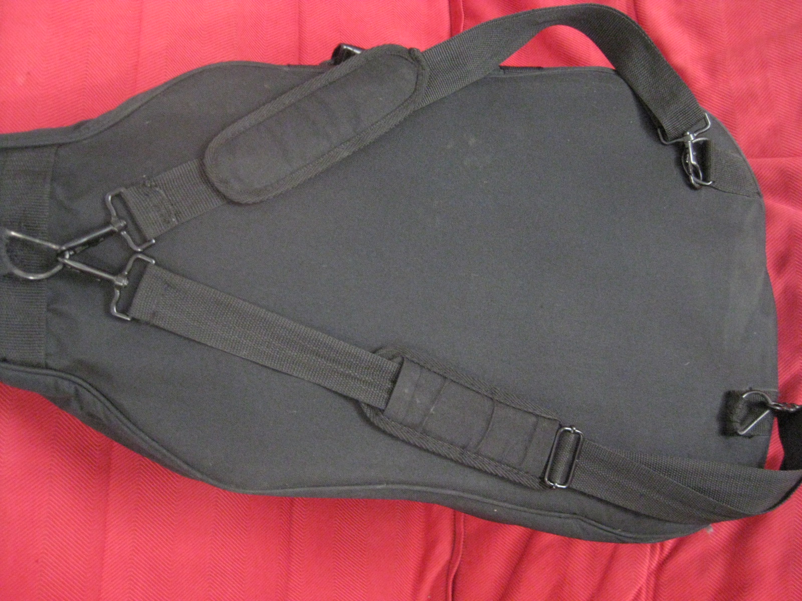

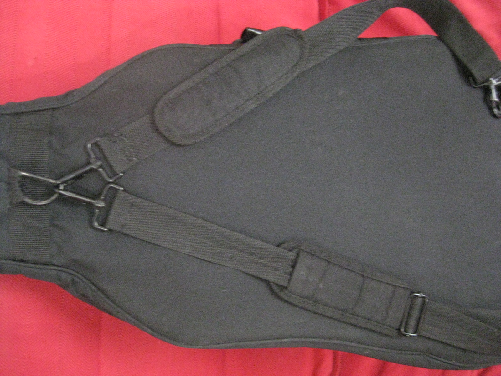

ξερει κανεις που μπορω να βρω 2 λουρια να αγορασω καινουρια σπεσιαλε;
για αντικατασταση της θηκης μου, ειναι σαν αυτα (η φωτο απο αλλη θηκη...)
  • Μηνύματα: 7.565

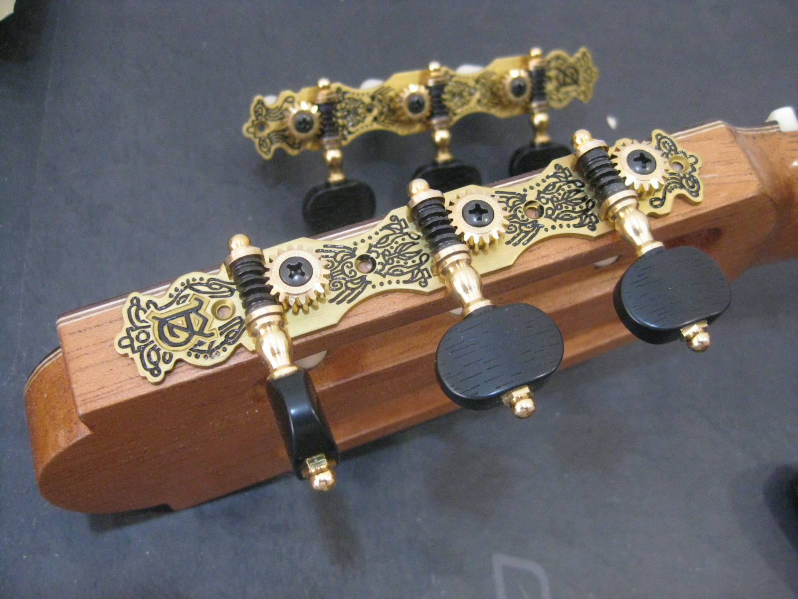

αφου τελειωσαμε τα πολλα-πολλα κ φετο, μπηκε η κιθαρα μου για πλαστικες επεμβασεις, ανορθωση στηθους μαγουλακια σολαριουμ να ναι ετοιμη για του χρονου  ;D  :cheesy2:
και τα καινουρια της κλειδακια, βαρεως τυπου, παρα πολυ ωραια, με 18 γραναζια ...
