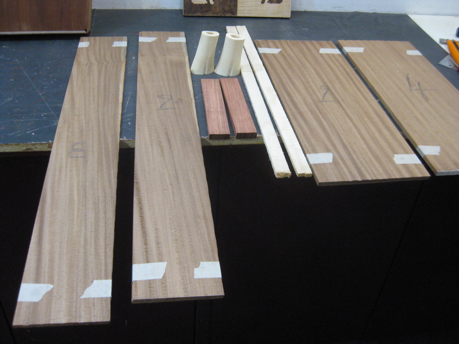

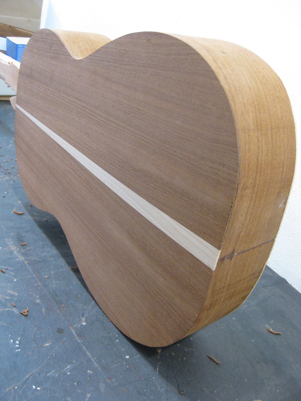

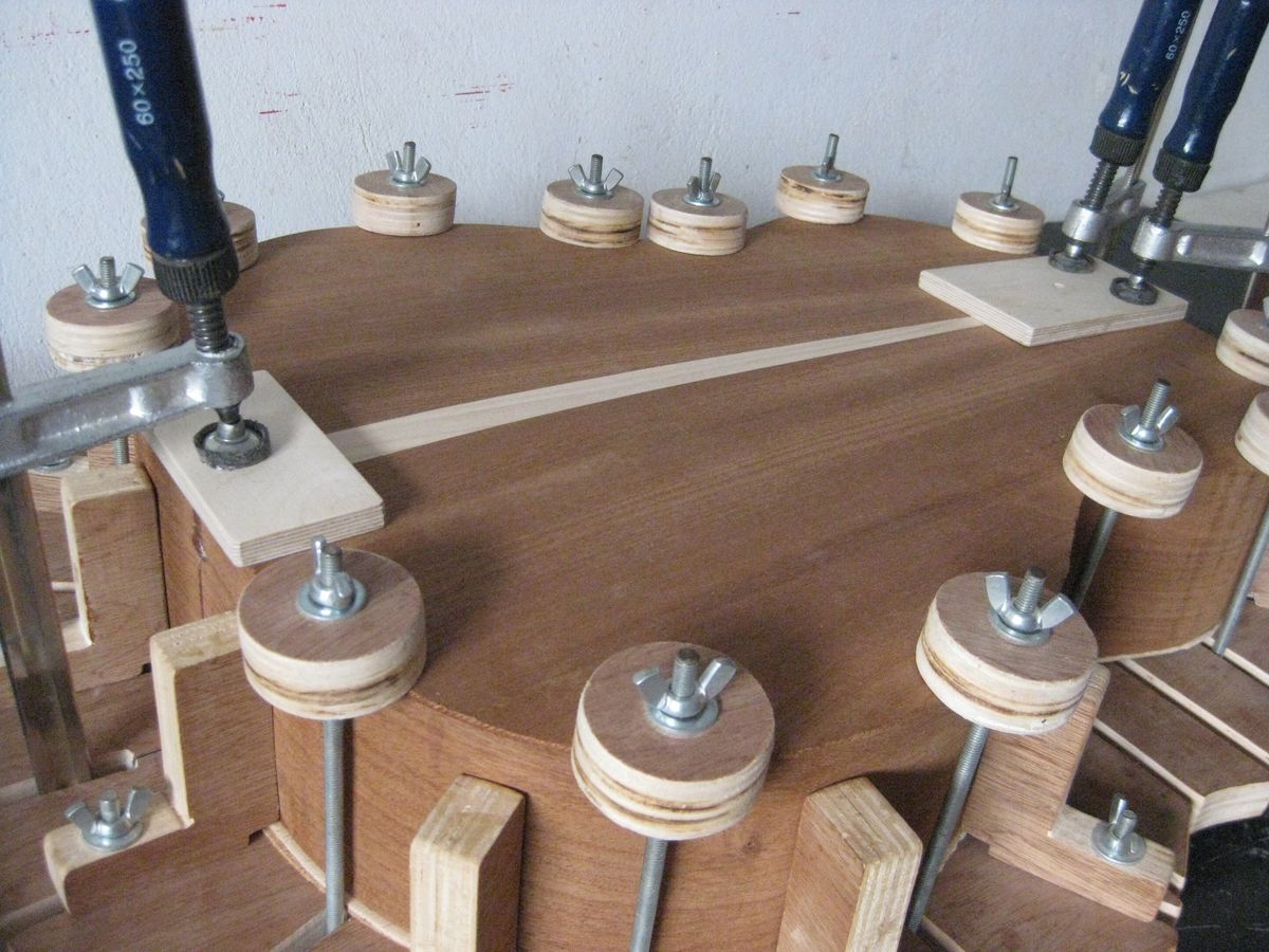

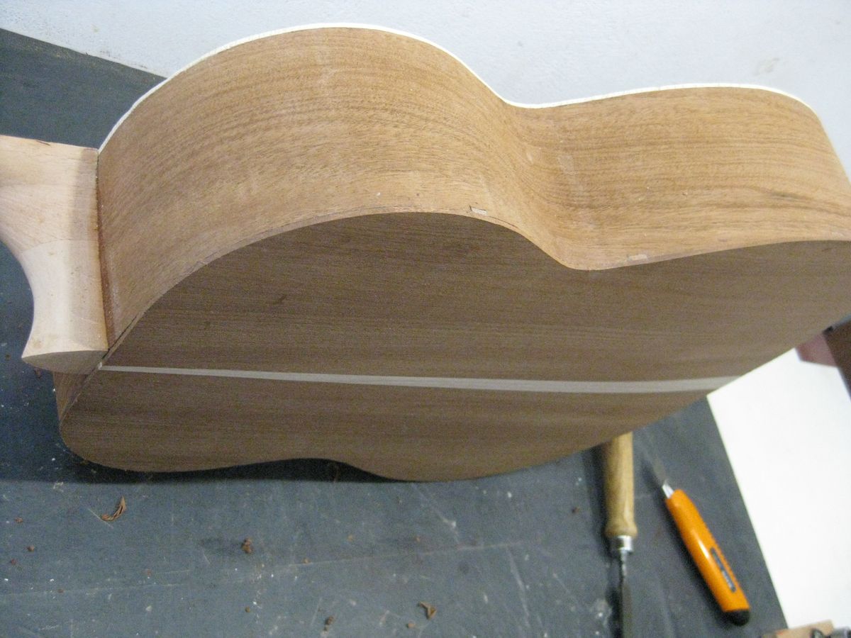

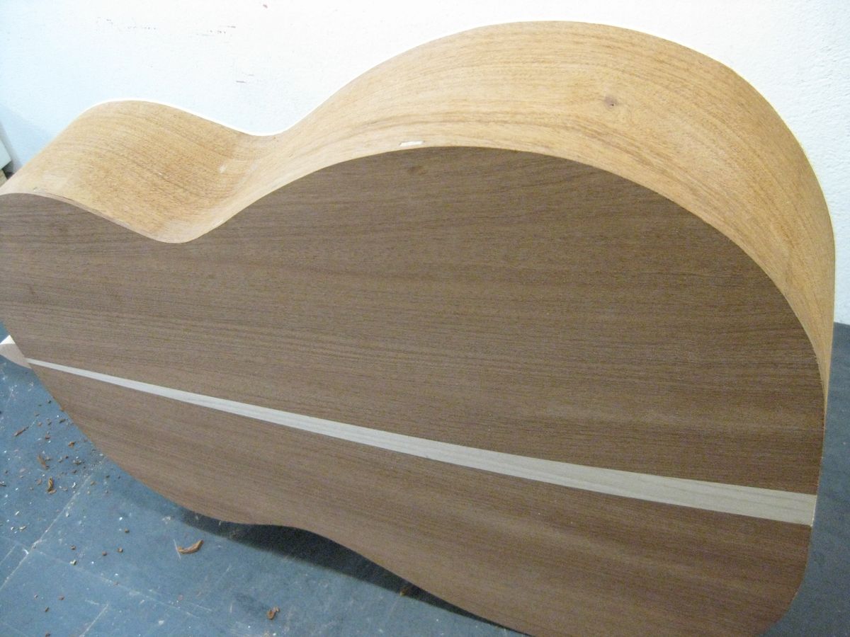

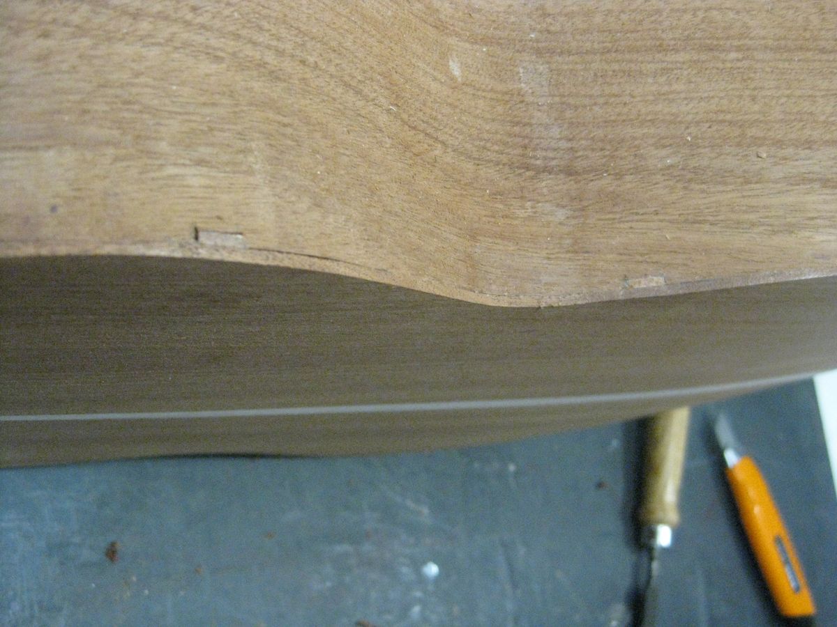

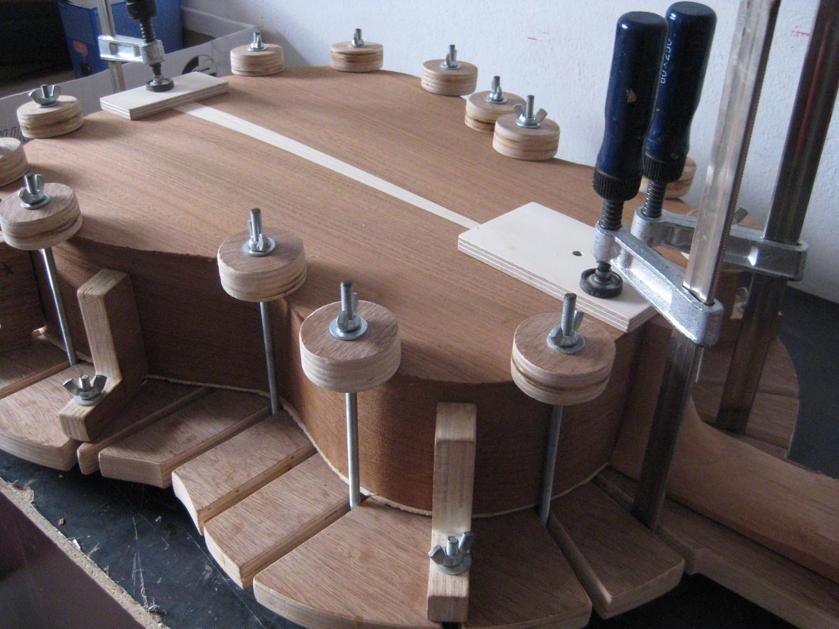

...συνεχεια με την μαχογκανεϊσο:

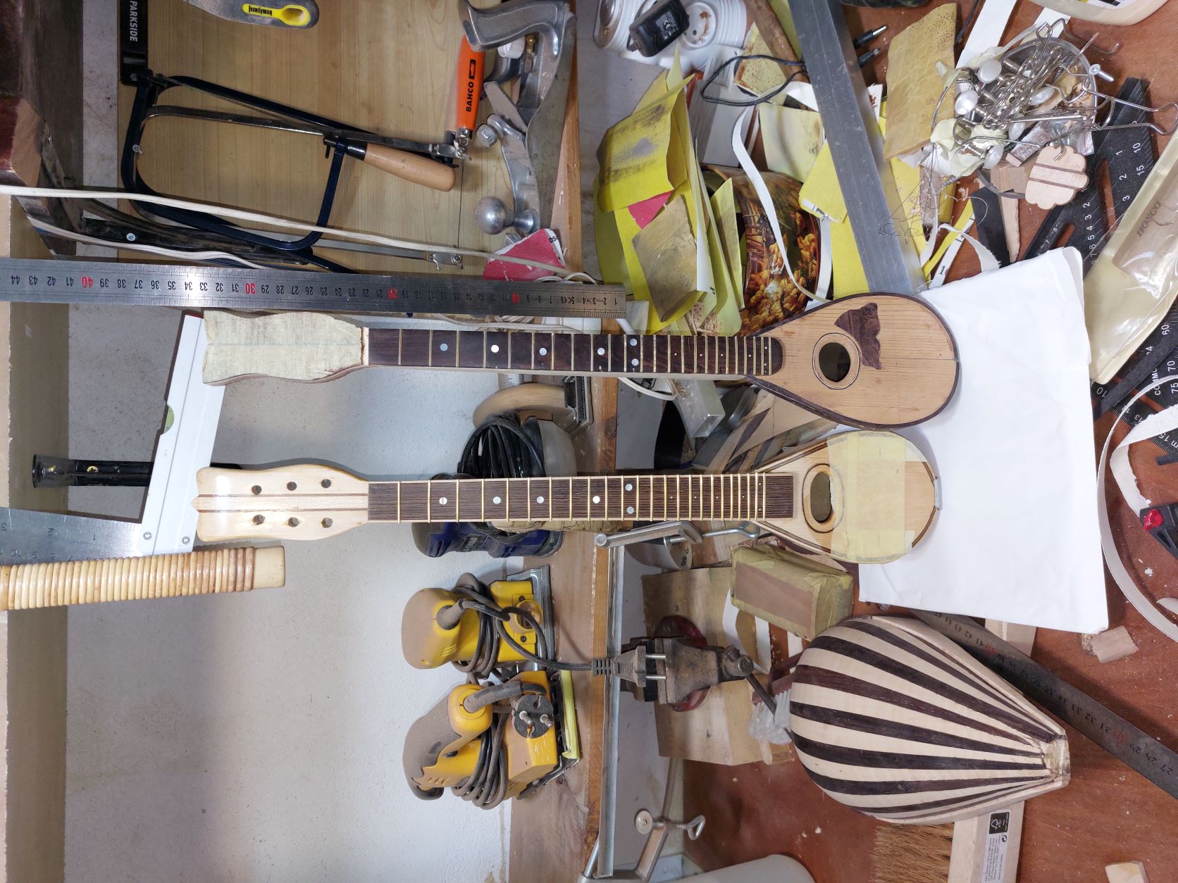

Πριν από λίγες ημέρες είχα ανεβάσει μία φωτογραφία από έναν παλιότερο όργανο που του έβγαλα την ταστίερα.
Φτιάχτηκε λοιπόν η καινούργια ταστιέρα από βέγκε με φιλέτο κελεμπέκι εξωτερικά. Ο λόγος της αλλαγής ήταν το κακό χάραγμα της προηγούμενης ταστιέρας αλλά και η λάθος επιλογη στο σχήμα της. Άλλαξα την κλίμακα από 36αρα σε 38αρα. Στένεψα λίγο την αρχικά πολύ φαρδιά ταστιέρα. Παραμένει φαρδιά για μπαγλαμά αλλά ήταν η επιλογή μου στο σχεδιασμό αυτόν του οργάνου για περισσότερη ευχέρεια στο σολάρισμα. Περάστηκαν τα ίδια τάστα μαντολίνου με δόντι που πέρασα και στο αδερφάκι του που φαίνεται στην φωτογραφία. Στένεψα λίγο και το μάνικο, λίγο πείραξα το καράολο και θα ακολουθήσουν:
τρίψιμο τάστων και λουστραρίσματα.

Γεια σου ρε φίλε Δημήτρη με τις ομορφιές σου....!!!!!!!!! Κράτα γερά γιατί εγώ μόνο μάτι μπορώ να παίρνω τώρα.... ;)

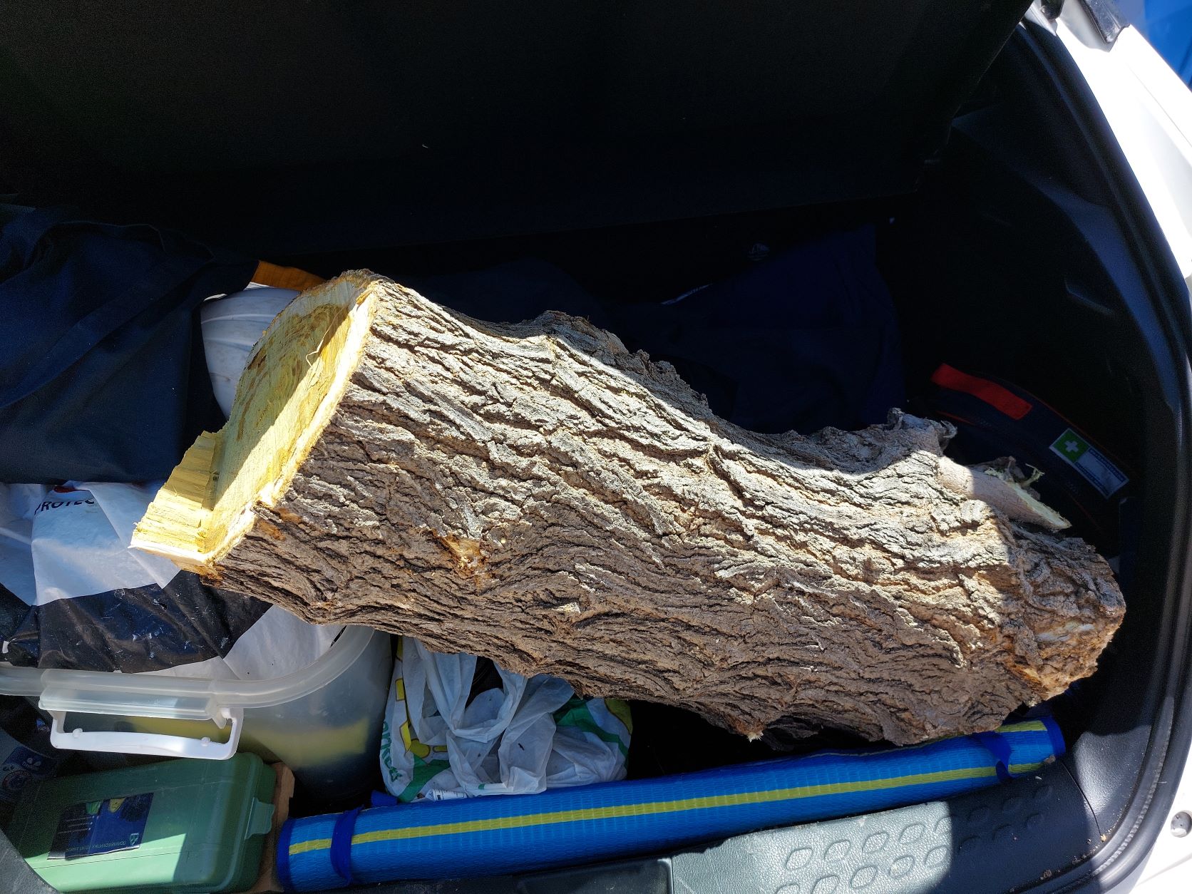

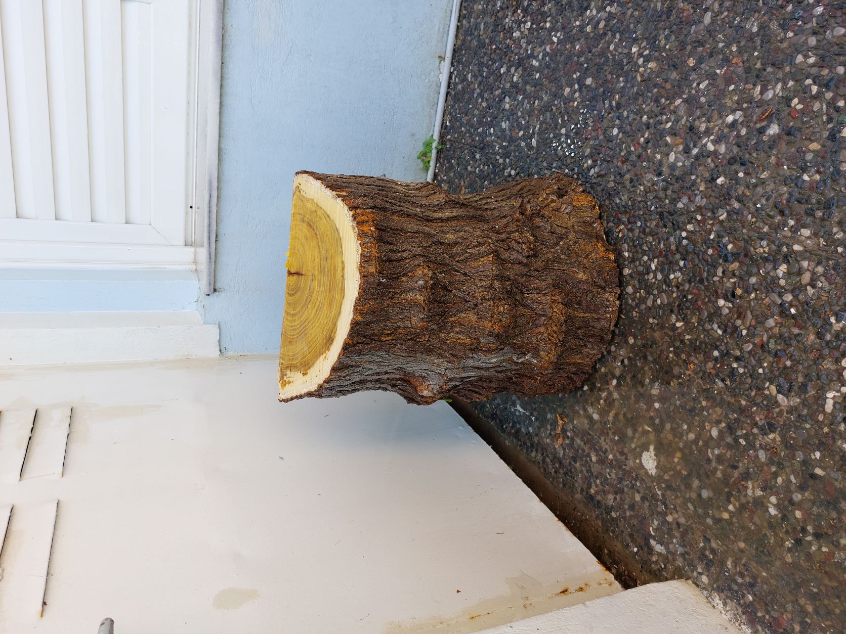

Ο Αϊ Βασίλης πέρασε καλοκαιριάτικα. Στο γειτονιά σήμερα το πρωί έκοψε ο Δήμος μια μουριά.
Σαν τον αίλουρο κινήθηκα και πρόλαβα να πάρω 2 κούτσουρα.
Το ένα 70-80 εκ. μήκος και διάμετρος καμιά 30αριά εκ.
Το άλλο 50 πόντους μήκους και καμιά 40αρια διάμετρο.
Η μουριά ήταν αυτή με το πιο μικρό φύλλο που δεν κάνει καρπούς και την φυτεύουνε για σκιά. Λογικά ήταν άγρια.
Τα αφήνω να ξεραίνονται και περιμένω με υπομονή.

Ωραίο δώρο......
Πρόσεχε που θα την αποθηκεύσης όμως.....
Θέλει σκιερό μέρος χωρίς ζεστή και χωρίς αέρα,  κάνε την  κ κανένα πότισμα με το λάστιχο που και που .. {celebrate018} {celebrate018} {celebrate018}
