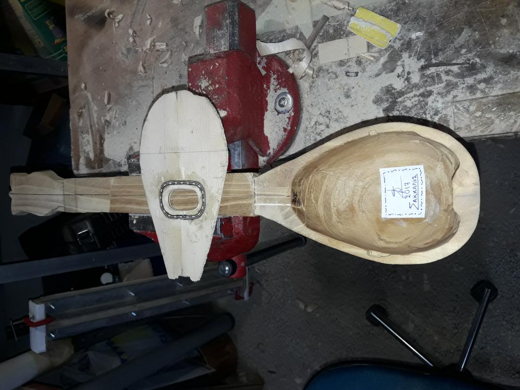

Δεν το διευκρίνισα, εννοούσα πίσω τάκο, μπροστά έχει φουλ ψωμί. Δεν έχω πρόχειρη πλαϊνή, όμως έχω μια σπέσιαλ πίσω όψη!!!
 Bonus Διακρίνεται κι ένα σκάφος πλακέ παλίσανδρος παντουκ!

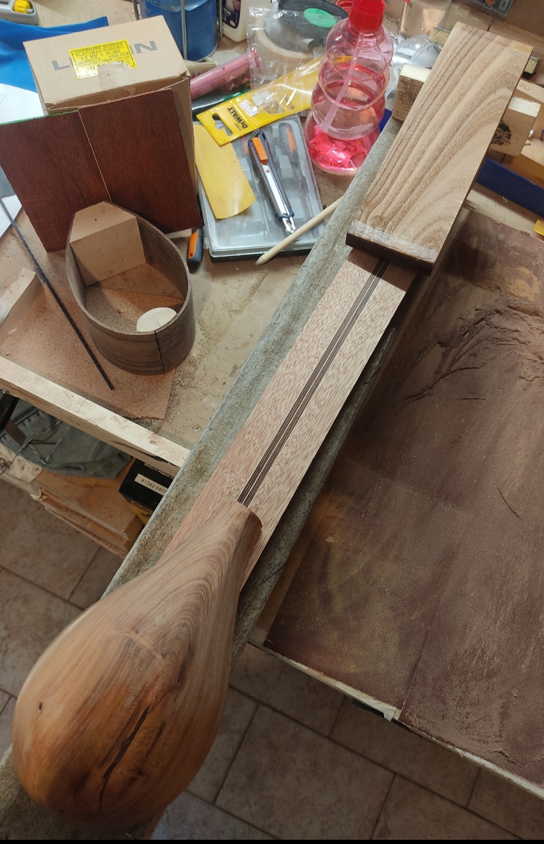

Σωτήρη εγώ στα σκαφτά συνήθως αφήνω λίγο παραπάνω (δες φώτο -  κι αυτός μουριά είναι), αλλά δεν νομίζω να έχεις πρόβλημα.
Πρόσεχε όμως για τα βιδάκια της χορδιέρας. Πάντα πρώτα τρύπημα με ψιλό τρυπανάκι και μετά περάσμα την βίδα για να μην σου ανοίξει το ξύλο.
Αυτό ακριβώς κάνω κι εγώ και γι' αυτό είχα και την απορία σχετικά με το συγκεκριμένο σκάφος. Είναι και πολύ ξερό και θεωρώ ότι κάτι θέλει, αλλά επειδή θα έχει χειροποίητη χορδιέρα ξύλινη γύρω στα 2 χιλιοστά πάχος, μπορεί να του φτιάξω ένα τακάκι από χοντρό καπλαμά, ίσα για να "στουπώσει" το σόκορο της μουριάς. Σε εκείνο το σημείο έχει πάχος γύρω στα 7-8 χιλιοστά όυτως ή άλλως.
Το τρύπημα εννοείται!

Σωτηρη εαν κανεις χειροποιητη χορδιερα μπορεις να προσθεσεις επιπλεον ενισχυση εξωτερικα σαν χορδιερα αν σε προβληματιζει το παχος.

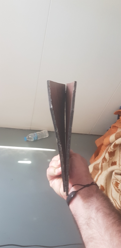

Πώς το σωνουμε?

Γρηγόρη εγώ θα δοκίμαζα καλό βρέξιμο, τοποθέτηση σε επίπεδη επιφάνεια (ας πούμε μάρμαρο) με την κύρτωση προς τα πάνω, σφίξιμο από την πάνω πλευρά σε επίπεδο μεταλλικό κομμάτι και ''σιδέρωμα''. ΄Θα το άφηνα έτσι πάνω από μία μέρα και πιστέυω πως θα συνέρχονταν.

Νομίζω ότι αν προσπαθήσω να το φέρω στα συγκαλα του  με πίεση θα σπάσει το κομμάτι αυτό

Στην τελευταία μου κιθάρα είχα το ίδιο πρόβλημα με τα κομμάτια της πλάτης. Αυτό που έκανα είναι ότι πρώτα τα πέρασα με υγρό πανί και στη συνέχεια άρχισα να θερμαίνω το κάθε κομμάτι ξεχωριστά με πιστόλι θερμού αέρα. Όταν ζεστάθηκαν αρκετά άρχισα να τα πιέζω με σφηκτήρες σε επίπεδη επιφάνεια τα άφησα να κρυώσουν.
Το επανέλαβα 2-3 φορές μέχρι που ήλθαν σε αποδεκτή κατάσταση που θα επέτρεπε να περάσουν ομαλά από το τριβείο τυμπάνου.
