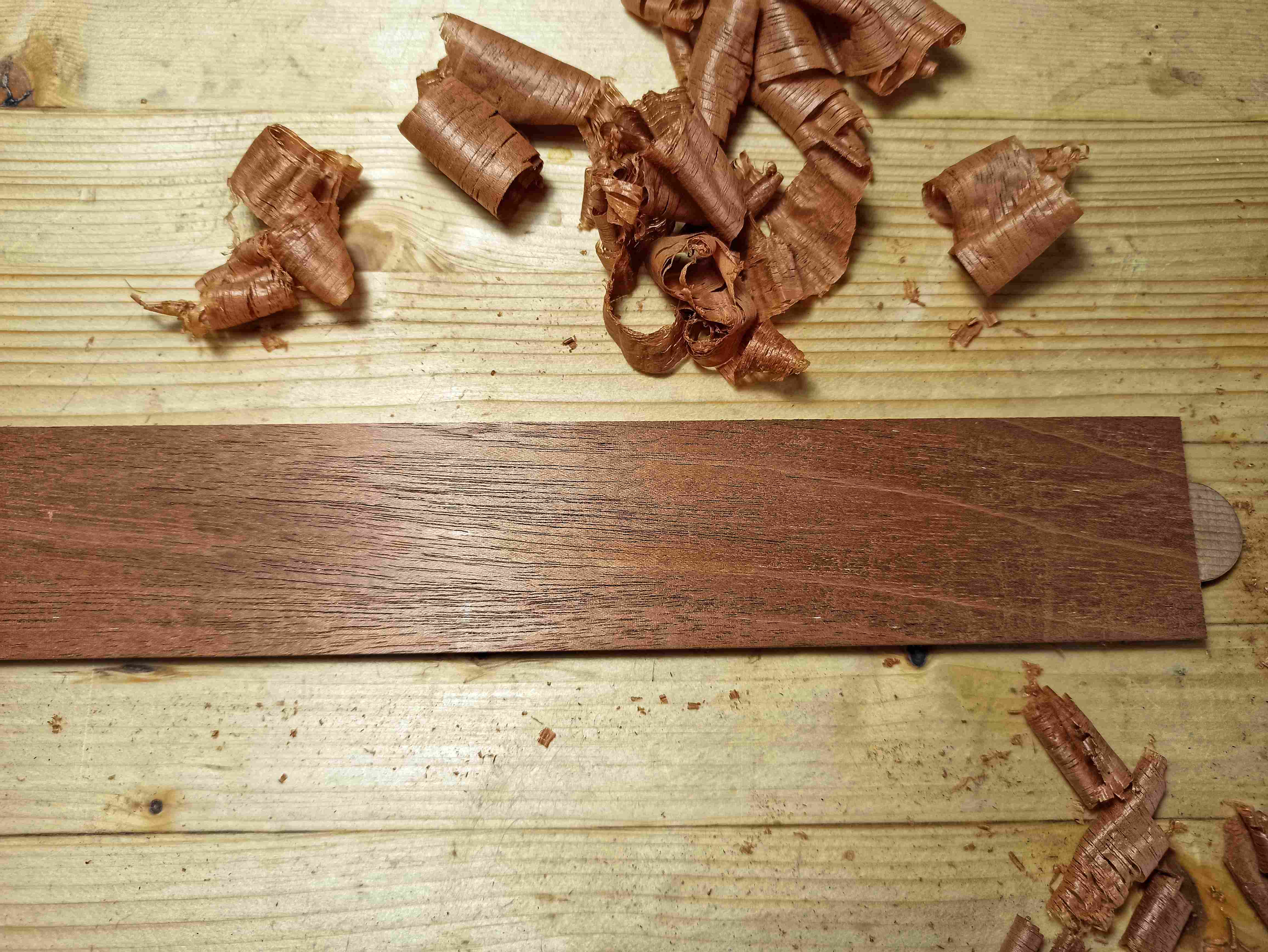

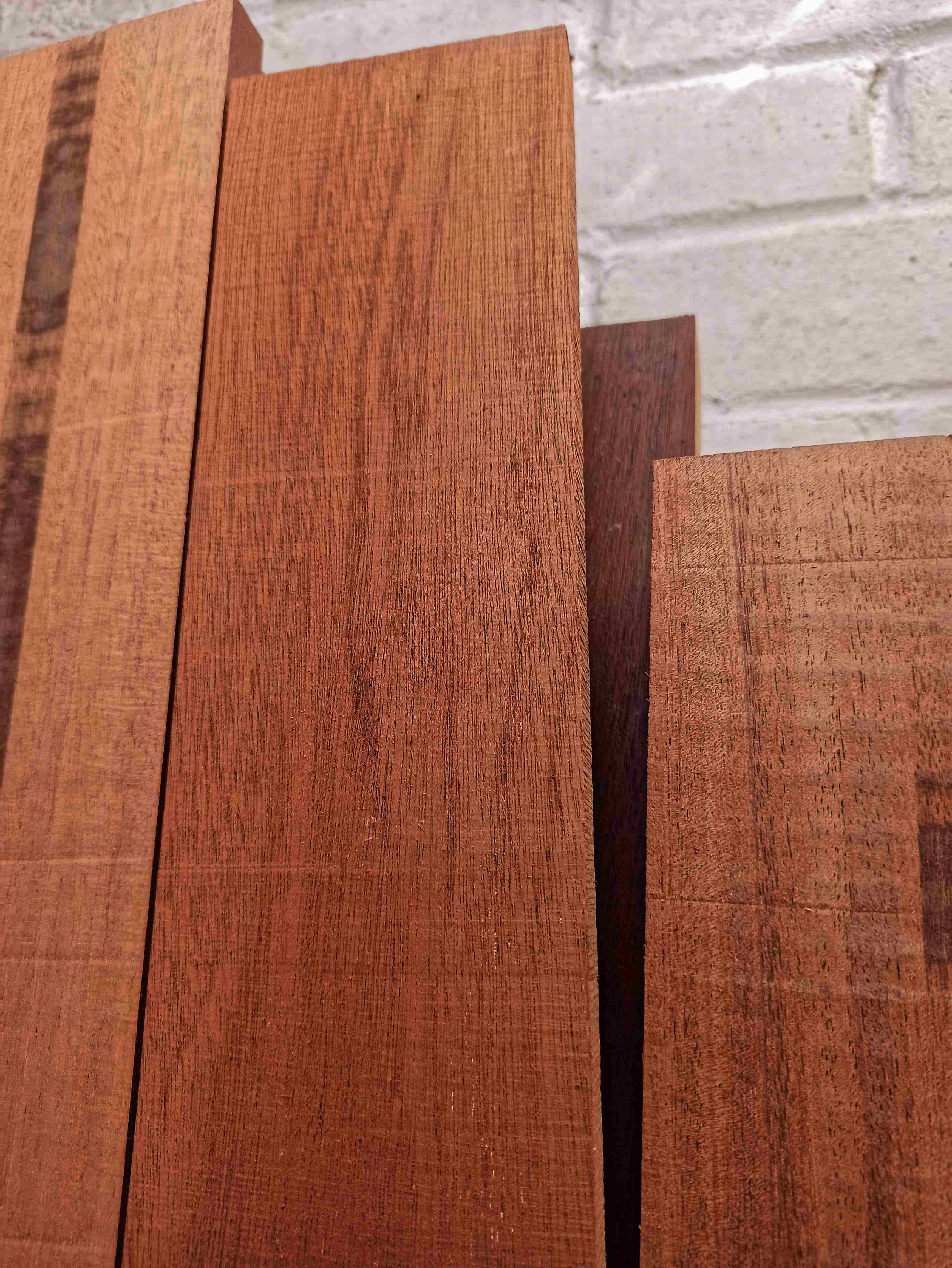

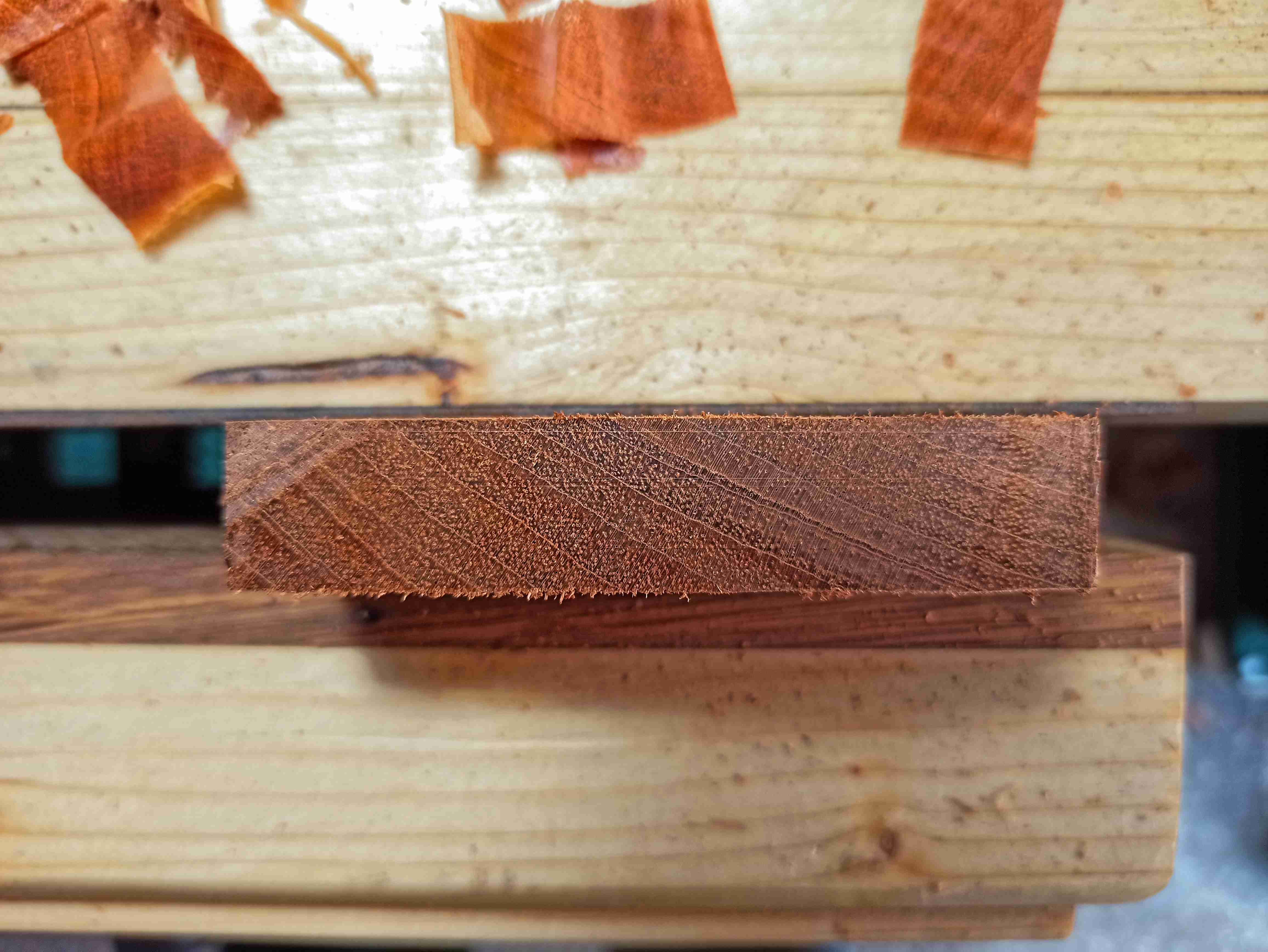

Πριν λίγες μέρες ήρθαν στην κατοχή μου μερικά ξύλινα περβάζια 20ετίας και θέλω τη βοήθεια του κοινού για να βρω τι είδος ξύλου είναι.
Δεν έχει κάποια μυρωδιά όταν το κόβεις, η σκόνη από το πριόνισμα είναι κοκκινωπή, πλανίζεται εύκολα με λίγο μόνο σκίσιμο στις πλευρές.
Μοιάζει με μεράντι, αλλά διαβάζω ότι δεν θεωρείται πολύ ανθεκτικό ξύλο και αυτό εδώ έχει αντέξει στον καιρό του Μουχλιασμένου Βασιλείου 20 χρόνια με ελάχιστα σημάδια σήψης.
Επισυνάπτω και μερικές φωτογραφίες για να βοηθήσουν την αναγνώριση:
Α) Πριονισμένο
Β) Πλανισμένο
Γ) Σόκορο
Ευχαριστώ προκαταβολικά.

« Απάντηση #1 στις: Μαρτίου 11, 2022, 12:56:34 μμ »
Μήπως είναι ιρόκο;

« Απάντηση #2 στις: Μαρτίου 11, 2022, 01:20:28 μμ »
Δε νομίζω, το ιροκο δεν είναι τόσο κόκκινο και σε φωτογραφίες που είδα το σοκορο είναι διαφορετικό.

« Απάντηση #3 στις: Μαρτίου 11, 2022, 01:22:48 μμ »
Κάποιο είδος Μαονιού είναι σίγουρα... κατά πάσα πιθανότητα Αφρικάνικο Μαόνι

« Απάντηση #7 στις: Μαρτίου 11, 2022, 11:31:16 μμ »
Μαόνι δεν είναι σίγουρα (Κούβας, Ονδούρας ή Αφρικής).
Υπάρχουν πολλά άλλα ξύλα που δεν έχουν βοτανική συγγένεια με το μαόνι, αλλά μοιάζουν με μαόνι και στο εμπόριο κυκλοφορούν σαν χχχ-Μαόνι ή Μαόνι-χχχ
π.χ.: Sapele Mahogany, Santos Mahogany, Philippine Mahogany (Light Red Meranti, Dark Red Meranti, White Meranti, Yellow Meranti), Pod Mahogany (Chamfuta), Utile (Sipo) κλπ κλπ κλπ.
Το πιο πιθανό είναι ότι είναι Dark Red Meranti ή Utile (αν και δεν έχει κάποια χαρακτηριστική μυρωδιά).

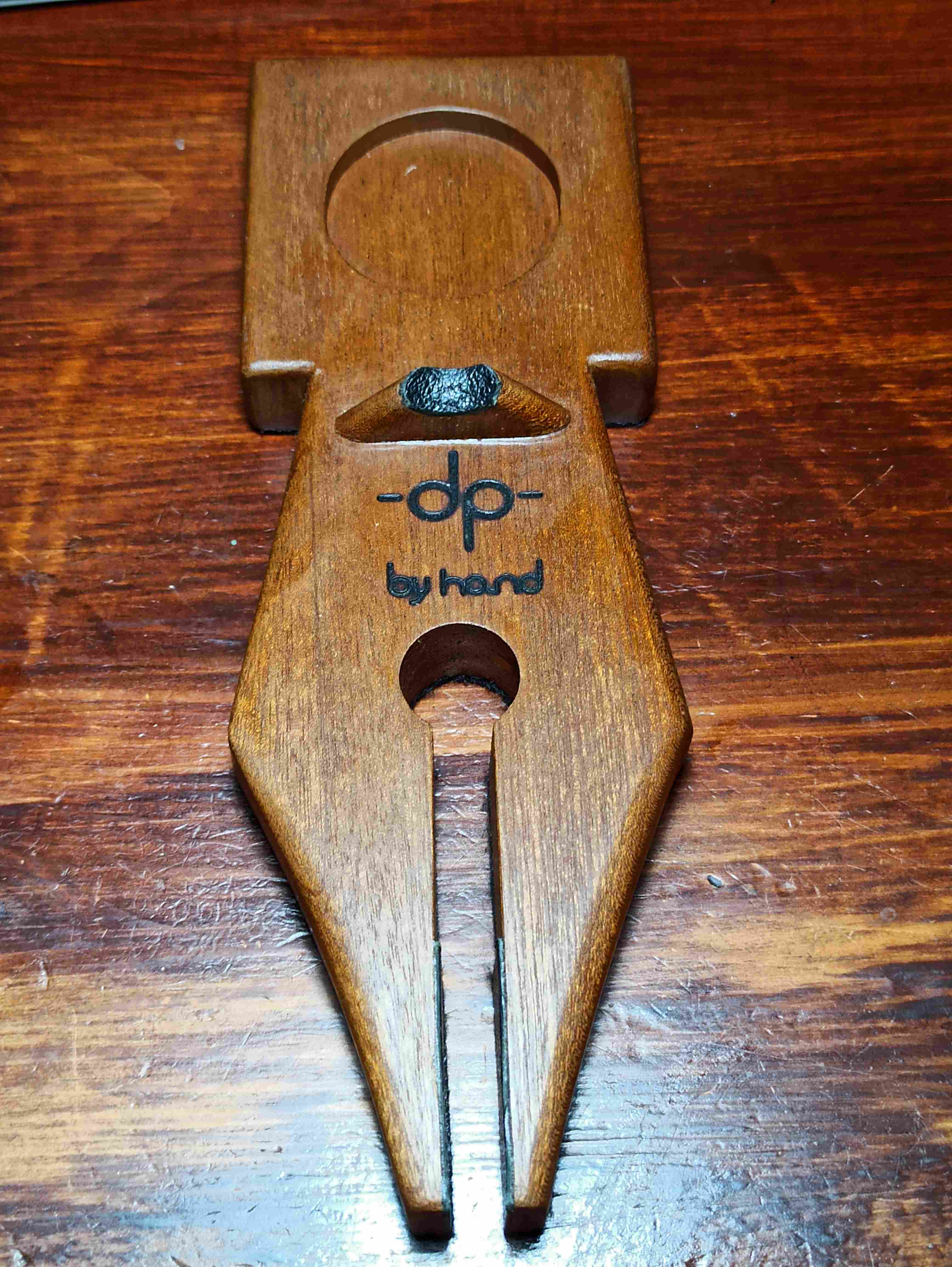

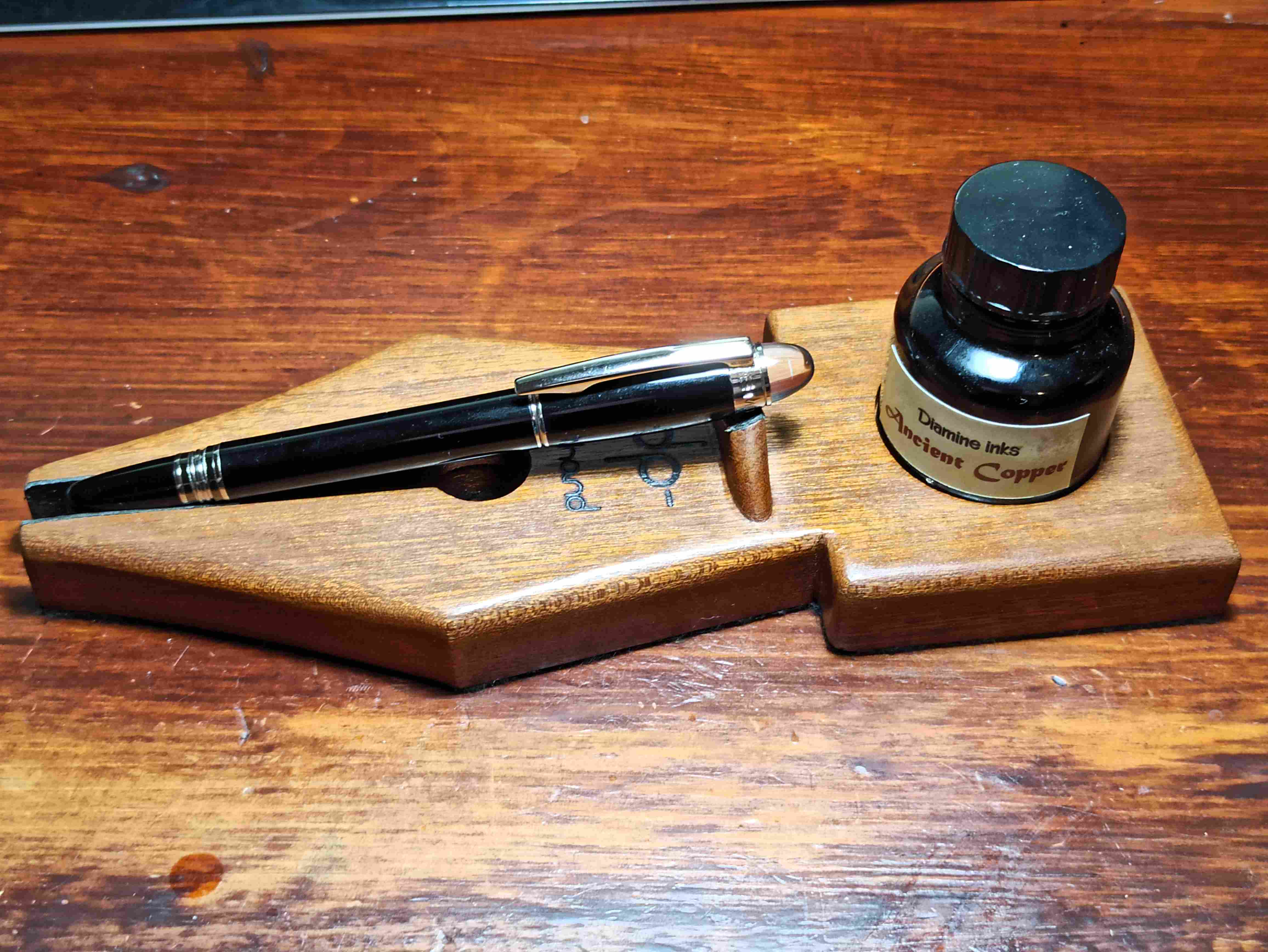

Ιωσήφ θα πάω να πάρω και το υπόλοιπο ξύλο μέσα στο ΣΚ και μάλλον θα έχω αρκετή ποσότητα για να φτιάξω την τραπεζαρία που έχει παραγγείλει η κυρά εδώ και καιρό, ότι περισέψει θα γίνει μικροπράγματα σαν κι αυτό:

« Απάντηση #8 στις: Μαρτίου 12, 2022, 06:18:30 πμ »
εμενα να πω την αληθεια μου εκανε 90% καγια και 10% σιπο (ουτιλ οπως το γραφεις)
μεραντι ειναι πολυ βαρυ, και σιγουρα ο αποκλεισμος μου, προεκυψε απο αυτο:
> ξύλινα περβάζια 20ετίας,
οπου το συνηθες ηταν οι μαραγκοι να βαζουν μεραντι μονον σε κανενα πλωτο δαπεδο, και οχι σε πρεβαζια και σετακι πορτα νταπλαδωτη, λογο της δυσκολης επεξεργασιας του.
πολυ ομορφο το "σταντ" με την πενα!  {celebrate007}
