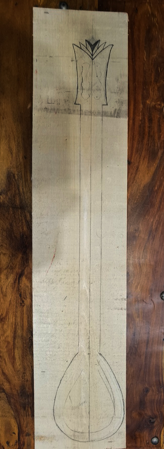

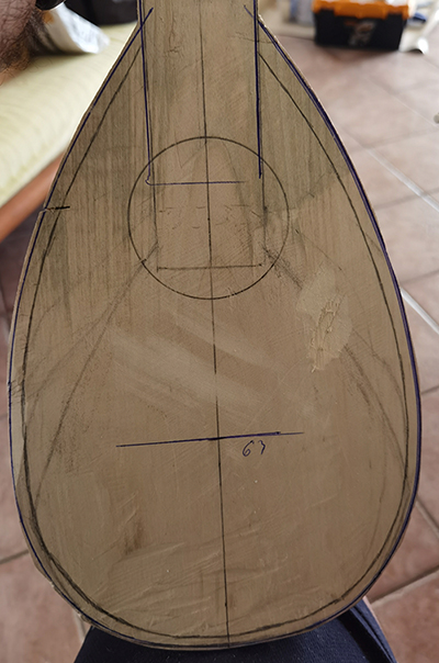

Καλησπέρα σας, μετά από πολλύυυυυυυυ καιρό, είπα τώρα που βρήκα λίγο χρόνο να ξαναπιάσω τα εργαλεία και τα ξύλα και να κάνουμε καμιά δουλειά..
Αρχικά έλεγα να ξεκινήσω παράλληλα δυο λίρες (Κρητική + Πολίτικη), αλλά τελικά κατέληξα στο να φτιάξω κανένα τζουρά με τα ξύλα που μου απέμειναν (Φλαμούρι), μιας και έλεγα να πάρω κανένα καλύτερο ξύλο για να βγάλω τις λύρες, και ίσως κανένα άλλο μπαγλαμαδάκι ..
Οπότε ξεκίνησα σήμερα τον σχεδιασμό για σήμερα του τζουρά, δοκίμασα να βγάλω 2 από το ίδιο ξύλο αλλά δε κατάφερα να το στριμώξω οπότε πάμε για έναν  ;)
Παραθέτω και φωτογραφίες σε πολύ πρώιμο στάδιο  :cheesy2: :cheesy2:...

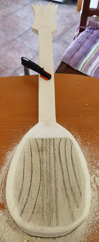

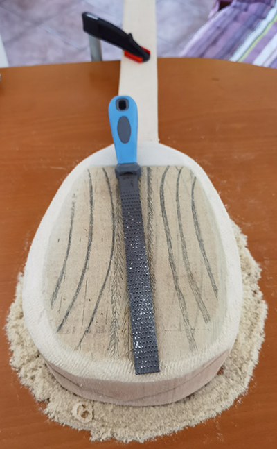

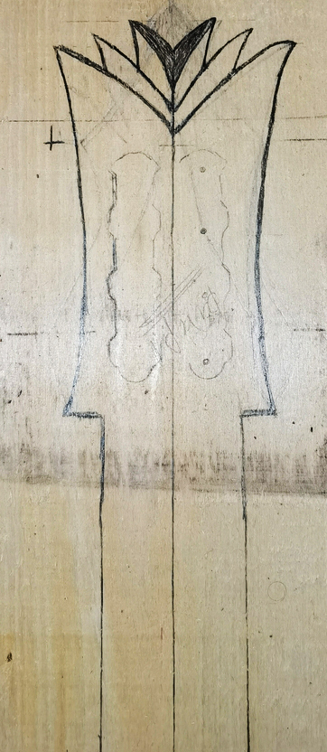

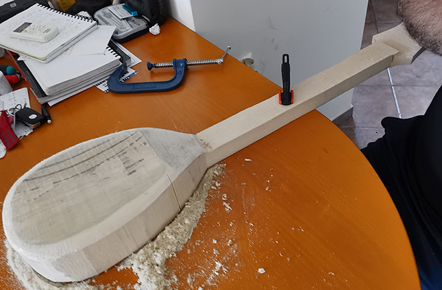

Καλησπέρα σας, νομίζω ότι πρέπει να ενημερώσω το παρόν νήμα...
Αφού λοιπόν έσκαψα γύρω γύρω μπόλικο πράμα με το χέρι, τελικά αποφάσισα και πήγα σε ένα φίλο και μου πήρε τα πολλά πολλά περισσεύματα από το ξύλο, και το σενιάρισε λίγο το εργαλείο, και πλέον ξεκίνησα να το δουλεύω πάλι στο χέρι...
Καταρχάς μεγάλωσα ελαφρώς το σκάφος, να βγει λίγο πιο μπαμπάτσικο να μπορώ να παίζω πιο άνετα..
Έπειτα, ξεκίνησα το μακρύ δρόμο του τριψίματος..  Το ξύλο είναι από το ίδιο υπέροχο μαδέρι με τους μπαγλαμάδες που μου έκανε διάφορες ιστορίες, και πάνω που ξεκίνησα άρχισα να έχω κάποια ψιλοθεματάκια (δεν τρωγόταν κλπ) το περιέλαβα με τη ράσπα και έστρωσε χαρακτήρα, οπότε ευτυχώς όλα καλά σε αυτό το θέμα (Προς το παρόν τουλάχιστον),..
Ξεκίνησα λοιπόν σήμερα το σκαφάκι, τη διαμόρφωση του, το οποίο αποφάσισα να του κάνω σκαλιστές δούγιες μιας και το είδα σε κάποια όργανα στο διαδίκτυο και μου άρεσε.!!
Έχω αρχίσει προς το παρόν να το τρώω (το σκάφος) ένα γύρω με τη ράσπα και να του δίνω τις καμπύλες του και το σχήμα που πρέπει για αρχή.
Ακολουθούν πρώιμες φωτογραφίες.
Υ.Γ. 1 Οι δούγιες οι ζωγραφισμένες που φαίνονται στις φωτογραφίες είναι πρόχειρα σχεδιασμένες, μόλις καμπυλωθεί και  πάρει το σχήμα το σωστό το σκάφος, θα τις σχεδιάσω και θα τις χαράξω πάλι.
Υ.Γ. 2 Επίσης στην από κάτω μεριά του σκάφους, εκεί που θα πατήσει η χορδιέρα, σκέφτομαι να κάνω κανένα σκαλιστό σχέδιο, είμαι υπό σκέψη ακόμα, θα δείξει στο άμεσο μέλλον...
Αυτά προς το παρόν..

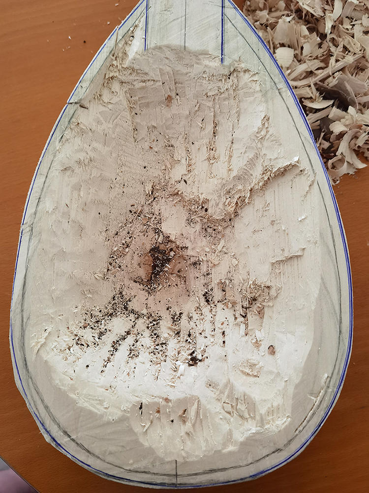

« Απάντηση #10 στις: Μαρτίου 14, 2022, 01:08:15 μμ »
Και ιδού το κωλόξυλο το γαμ...νο που μου έχει σπάσει τα νεύρα από το πρώτο κιόλας κομμάτι..
Τώρα θα το σταματήσω μάλλον αυτό το όργανο, δε σκοπεύω να ταλαιπωρηθώ πάλι όπως έκανα με τα μπαγλαμαδάκια, και θα το κρατήσω για την ψησταριά το Πάσχα, μαζί με το άλλο το κομμάτι το μαδέρι που μου έχει μείνει...
και θα δω να πάρω κανένα καλύτερο ξύλο, άλλο είδος, το φλαμούρι στο λαιμό μου έκατσε  :cheesy2: :cheesy2:, για να κάνω τον τζουρά και καμιά λύρα.. Ίσως και κανένα εξτρά μπαγλαμαδάκι άμα περισσέψει ξύλο..   {celebrate005} {celebrate005}

« Απάντηση #12 στις: Μαρτίου 14, 2022, 05:26:21 μμ »
Βασικά, ότι είναι παίδεμα το σκαψιμο με το χέρι είναι δε λέω, αλλά δε με απασχολεί τόσο αυτό, όσο το ότι σκαβω και από μέσα εμφανίζεται η σαπίλα.. 😄😄
Για τη μουριά δεν έχω σκάψει η αλήθεια είναι, και βασικά την έχω βάλει στα αγαπημένα ξύλα μαζί με το σφεντάμι γιατί προσωπικά μου αρέσει πολύ ο ήχος που βγάζει με βάση ένα μπουζουκακι που έχω  ;)
Ωραίο αυτό με το δραπανο αλλά δυστυχώς από ηλεκτρικά εργαλεια δεν έχω το παραμικρό και τα δουλεύω όλα στο χειροκίνητο... Αν είχα ένα δραπανο, θα έκανα σουρωτήρι το ξύλο και μετά θα έβγαζα κομμάτι κοματι με το σκαρπελο (και αν και η αλήθεια είναι ότι η μέθοδος που περιέγραψες δείχνει πολύ ωραία) αλλά δυστυχώς δε διαθέτω τέτοια εργαλεία..  :'(
Τέλος πάντων η αλήθεια είναι ότι πήρα λίγο τα πάνω μου τώρα και λέω να συνεχίσω.. Η σαπίλα - μαυρίλα που μου εμφάνισε κάποια στιγμή το ξύλο στα μισά δείχνει με το σκαψιμο να εξαφανίζεται πάλι, μάλλον ήταν σε ένα πολύ μικρό σημείο οπότε θα το συνεχίσω και βλέπουμε..
