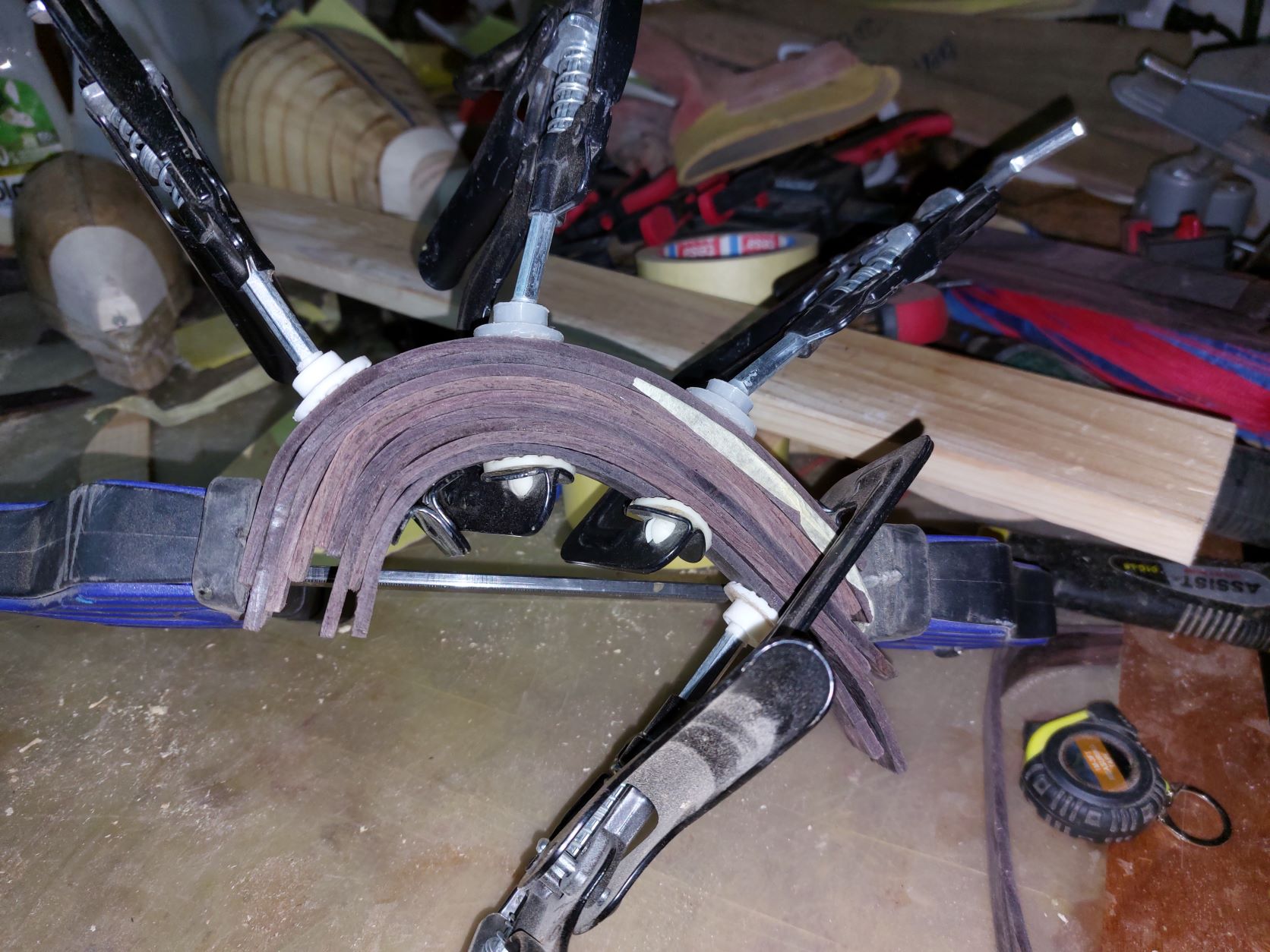

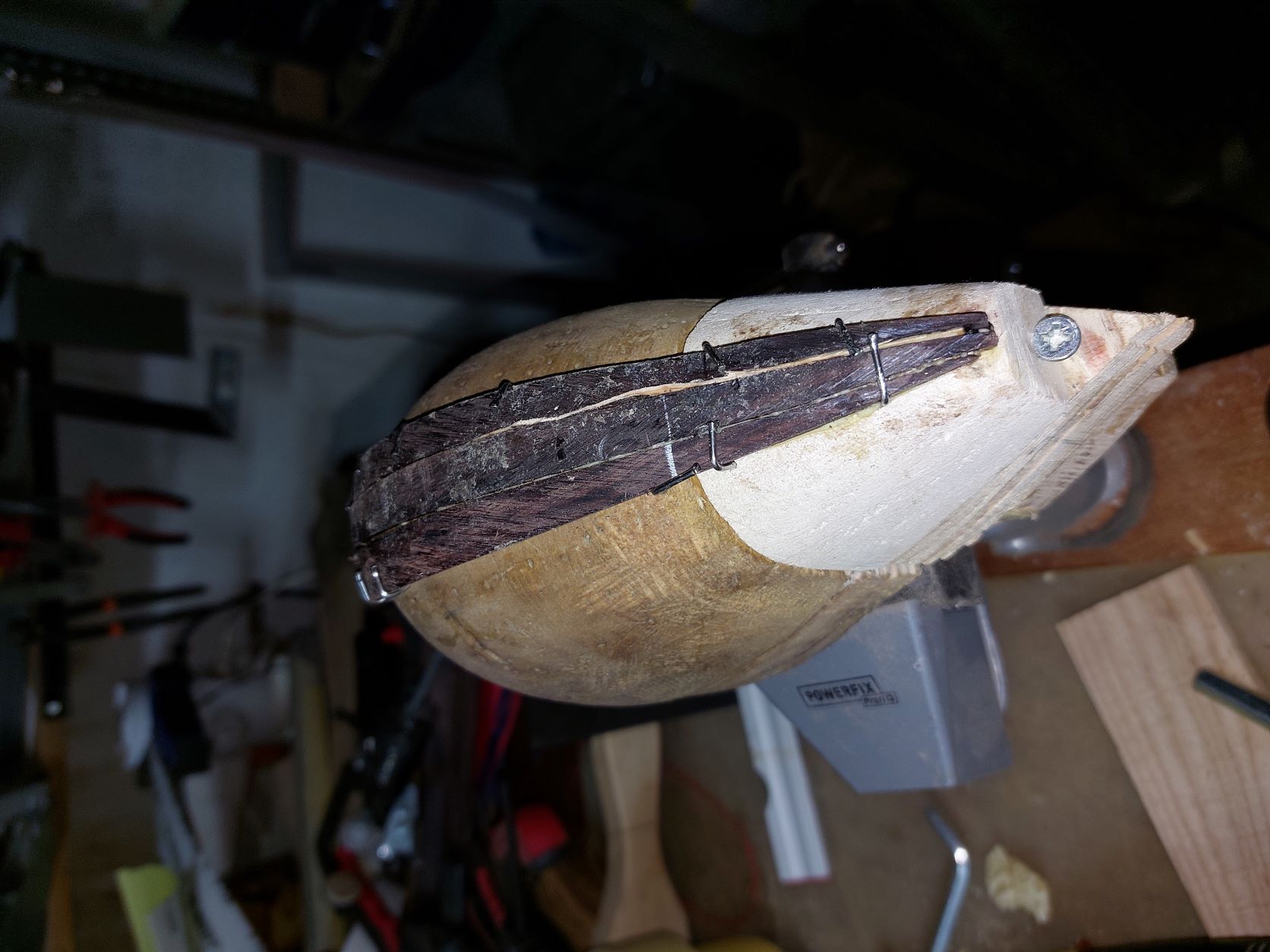

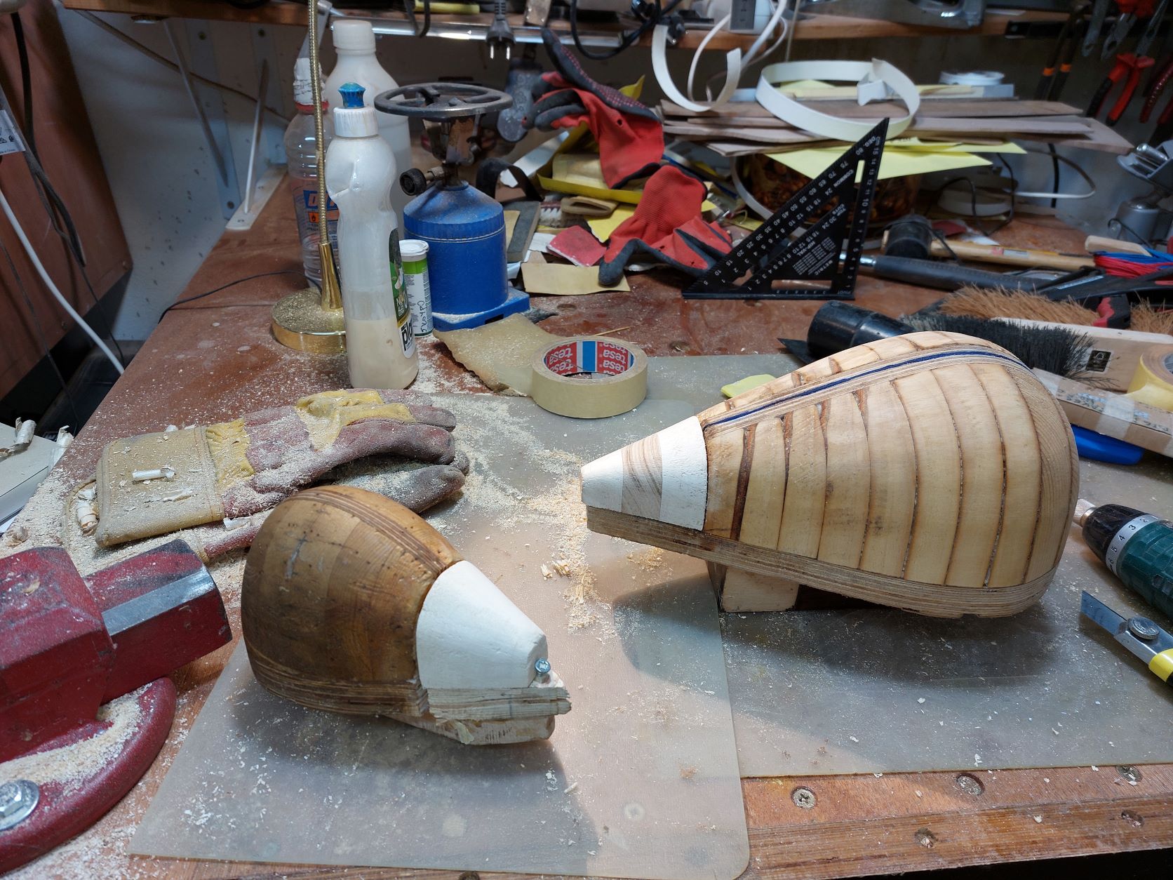

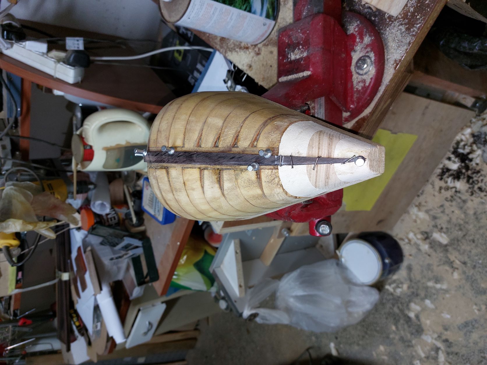

Πριν φύγει ο Μάρτης είπα να ξεκινήσω 2 μπουζουκοειδή που τα άφησα πίσω με τις κιθάρες.
Ξεκίνησα λοιπόν έναν τζουρά και ένα μπαγλαμαδάκι στη μικρή φόρμα.
Το καλούπι τζουρά είναι νέο και θα το παρουσιάσω αναλυτικά σε 2 άλλα θέματα, ένα ξεχωριστό θέμα για τον σχεδιασμό καλουπιού νέου οργάνου και ένα θέμα για την ολοκληρωση της κατασκευής.
Γύρισα και τις πρώτε ντούγες από παλίσανδρο για το μπαγλαμαδάκι.
Απ: Φωτογραφίες και Βίντεο από Εργαστήρια : Μάρτιος 2022
« Απάντηση #63 στις: Μαρτίου 26, 2022, 07:55:42 μμ »

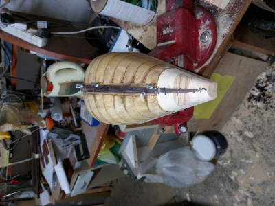

Εγώ πέρασα 3 ντούγες στο μπαγλαμαδάκι και την πρώτη ντούγα (ντουγομάνα) στον τζουρά από παλίσανδρο.

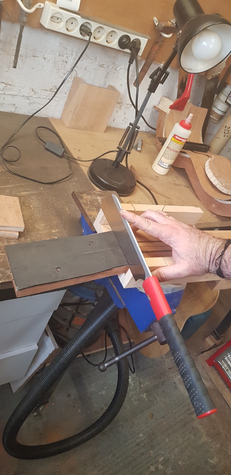

Να βάλω μετά από καιρό και εγώ. Κιθαρα νούμερο 4.
Songless, μια ερώτηση: τι πάχος έχει το μανίκι με την υπερυψωμένη ταστιέρα στο 9ο διάστημα (σύνολο μαζί με την ταστιέρα) ?
24μμ και καταλήγει στα 22 στο πρώτο. Η ταστιερα έχει 6μμ πάχος.

ε, να πω κι ευχαριστώ στον songless για την πληροφορία (λεπτούτσικο στο 9ο, 24 χιλ. σημαίνει 18 μανίκι + 6 ταστιέρα, εγώ το μανίκι εκεί το κάνω 20)
